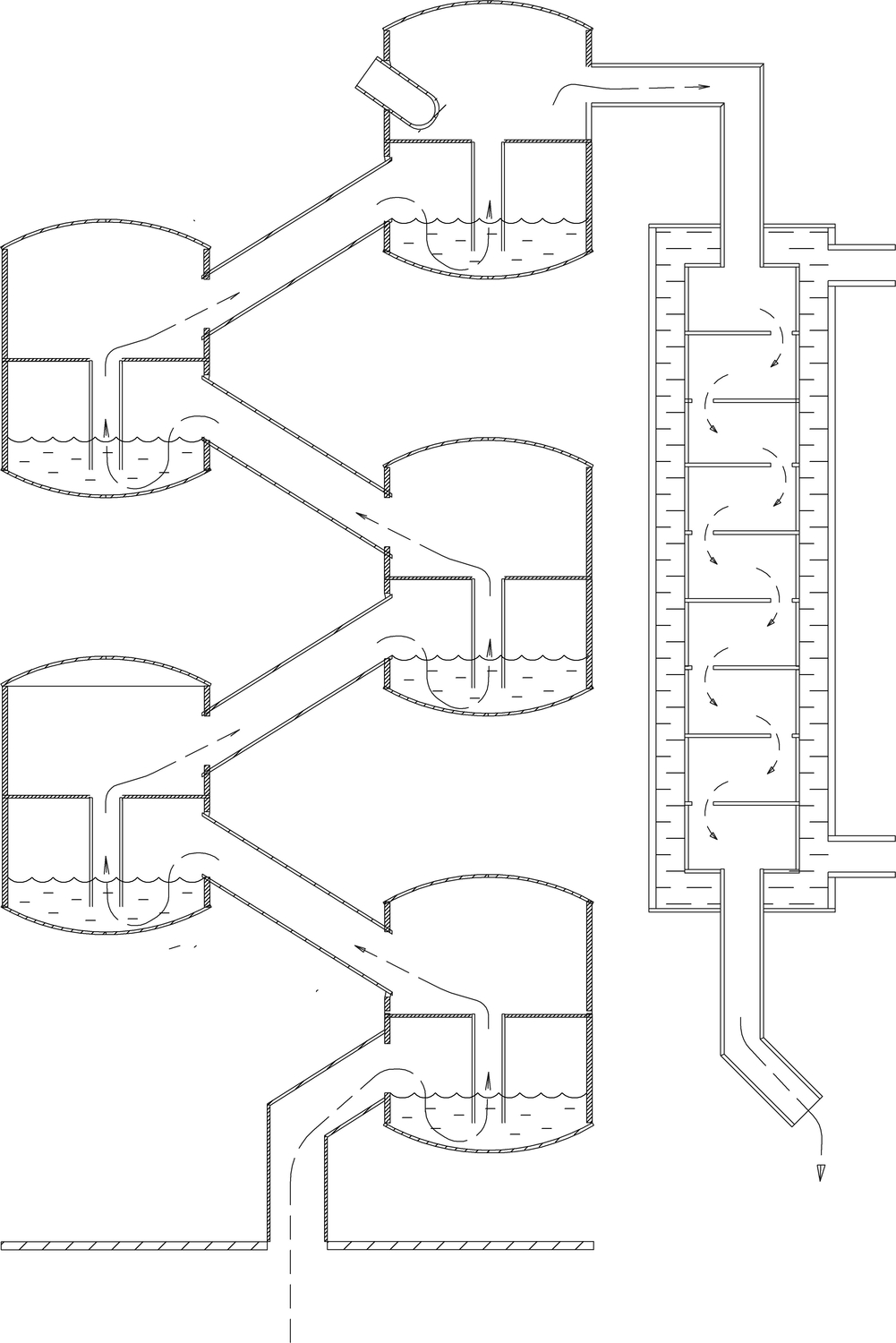

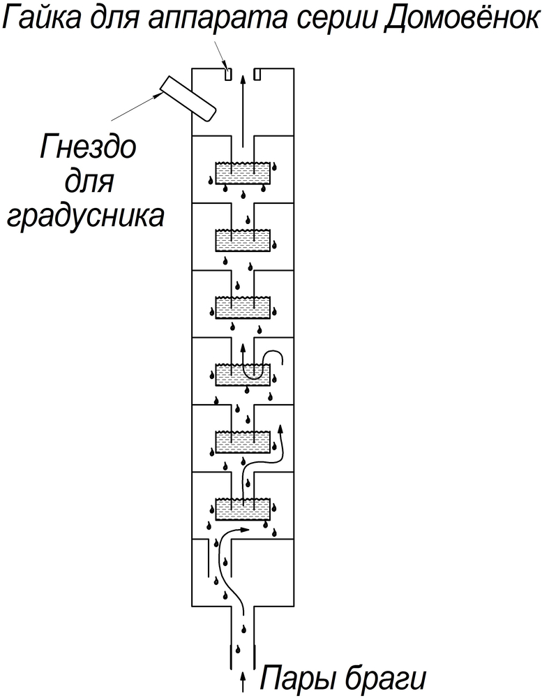

Доброго времени суток уважаемые форумчане. Приобрёл барботажный самогонный аппарат и барботажную колонну. По инструкции (аппарат без присоединения колонны): 1)перегон браги в спирт сырец (сс). Получаем крепость 45-50%; 2)получение самогона: крепость 70-80%; 3)получение чистого спирта крепость 88-94% (добавляем перед перегонкой в самогон 30% воды). При добавлении колонны достаточно двух перегонов (по словам менеджера).
Пользователи отмечали, что третья перегонка по инструкции дает те же 70-80% крепости, хотя при разбавлении готового продукта до 40% запах и вкус самогона не проявлялся в отличии от 2 перегона. На вопрос почему третий перегон не даёт 88-94% менеджер указал, что если не разбавлять водой третий перегон получим обещанные 88-94% крепости (расхождение с инструкцией).
Чем является данная связка: аппарат+колонна дистиллятор или ректификатор?

PostPosted: 18 Feb 2021 22:43
Posts: 69305
С таким же успехом можно спросить: смартфон - это телефон или компьютер?
Дистиллятор предусматривает простую перегонку: все, что испаряется из куба, попадает в холодильник и конденсируется. Потом - все это стекает в приемник.
На первых 2 картинках показан процесс ректификации: часть того, что испаряется из куба, возвращается назад, т.е., это ректификационная колонна или аналоги.
Что сказал менеджер - не так важно, важно, что получается на практике: у вас и у других людей. Менеджер может своего оборудования и не знать, или знать, но давать заведомо неправдивую информацию, т.к. его задача - продать. Остальное - для него несущественно.

PostPosted: 20 Feb 2021 05:14
ИМХО так, как нарисовано, пар идёт по стрелке. В левой части из каждой "тарелки" жидкость по мере конденсации должна стекать против стрелки.
Поищите, что такое тарелки в ректификационной колонне.

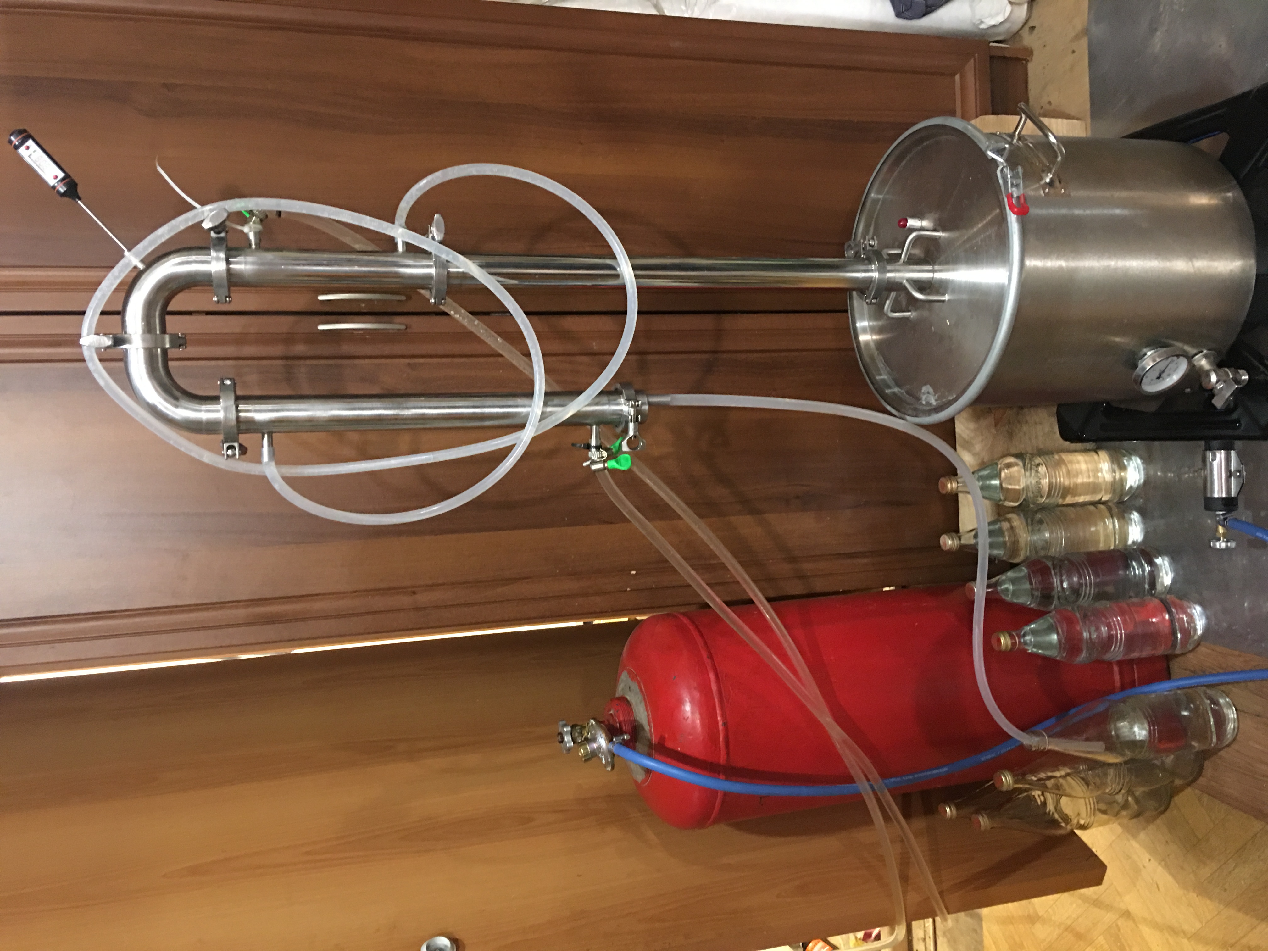

У меня вот такой незамысловатый аппарат, и с ним мне не мало довелось экспериментировать. Конструкция простая: на выходе из куба сухопарник (забитый неизолированный медной проволокой, сверху и снизу пыжи из нержавеющих губок), далее обратный холодильник ректификационной колонны, далее холодильник. И два термометра - на выходе ректификационной колонны и в кубе.
1) Да, первую перегонку делаем быстро. За нагрев дрожжей не скажу, но тут всё оправдано экономией времени. Гоним всё вместе. Можно, конечно, попытаться отделить часть головной фракции, а в конце и сивушных масел, но при быстрой перегонке качественное фракционирование невозможно.
2) Разбавлять спирт-сырец не вижу смысла. Да, где-то попадалось сообщение про ослабление водородных связей... Но в достоверных источниках я данную тему не изучал. Если кто знает - поправьте меня.
А из своих наблюдений, скажу, что отделить спирт не составляет труда при любой концентрации.
