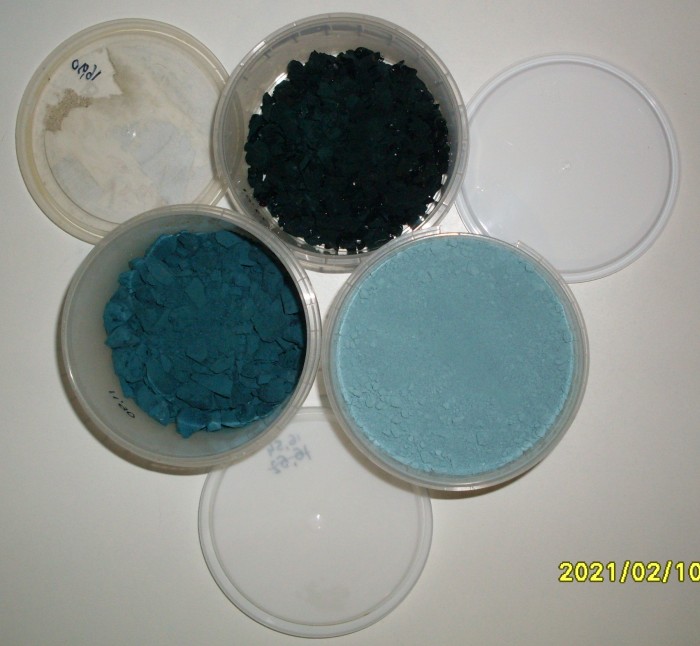

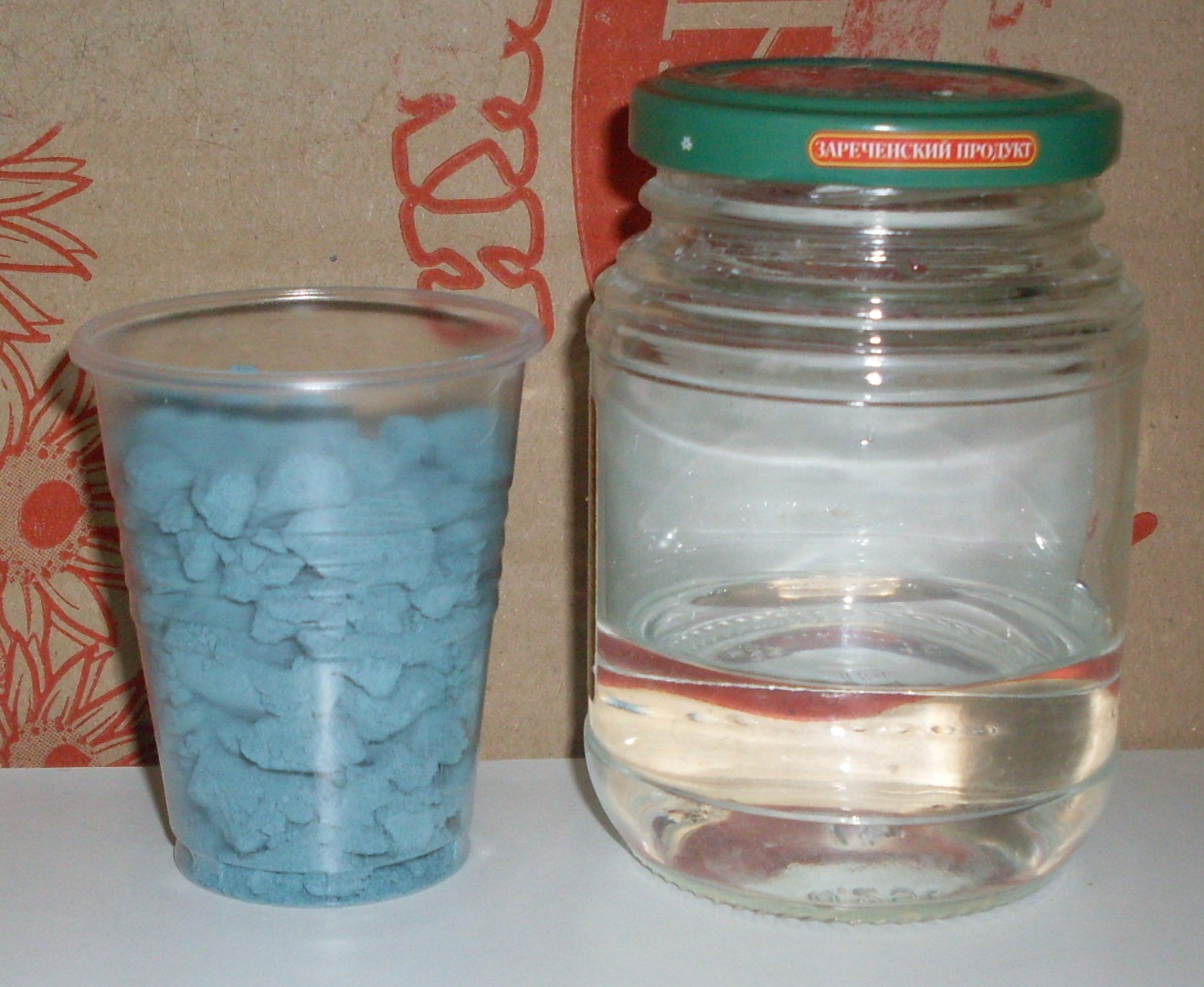

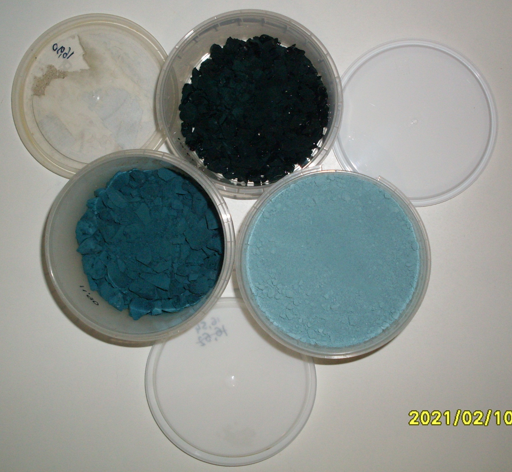

По-разному высушенная гидроокись хрома одного и того же состава - Cr(OH)3•H2O.

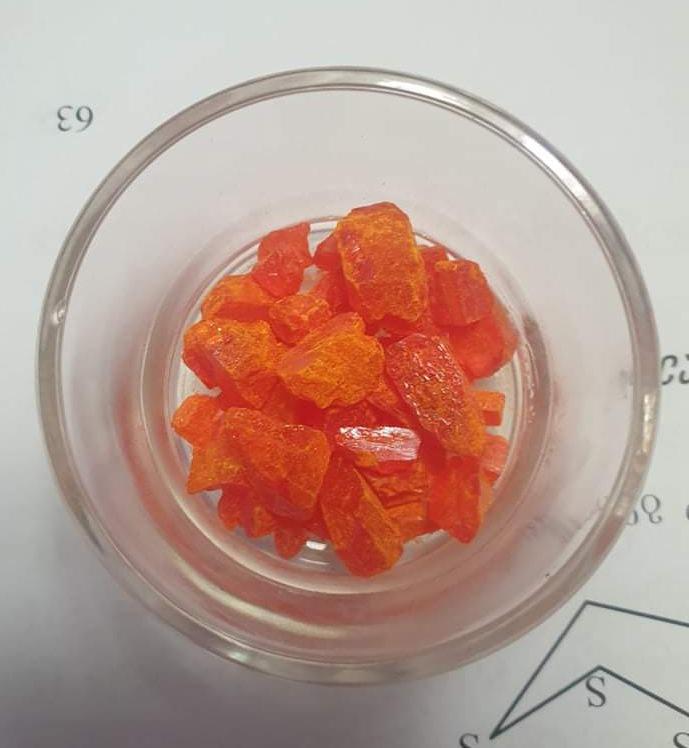

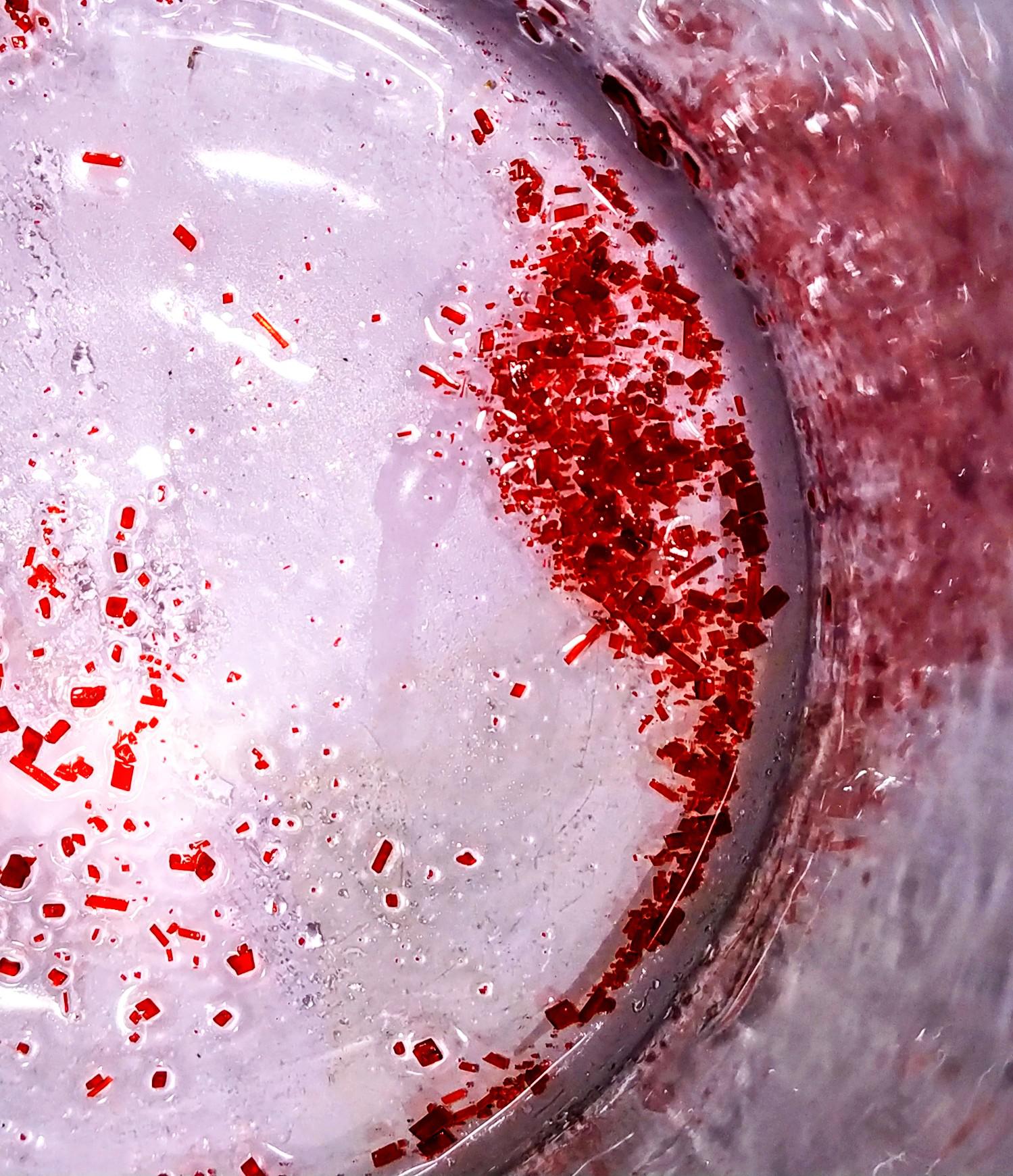

Кристаллы бихромата калия - реактиву 40 лет (почти мой ровесник)
 Post subject: Re: Хром, Молибден, Вольфрам и их соединения
PostPosted: 13 Feb 2021 08:19
Joined: 05 Nov 2015 13:31
Posts: 388
Location: самарская обл.
Кристаллы нетипичных размеров. Как будто выросли случайным образом на заводе.
PostPosted: 13 Feb 2021 09:53
Даже если такие кристаллы получились на заводе, продукт положено измельчать (шаровые мельницы или т.п.) и просеять. По-видимому, кристаллы выросли при хранении, например, если вода периодически попадала в банку и испарялась.

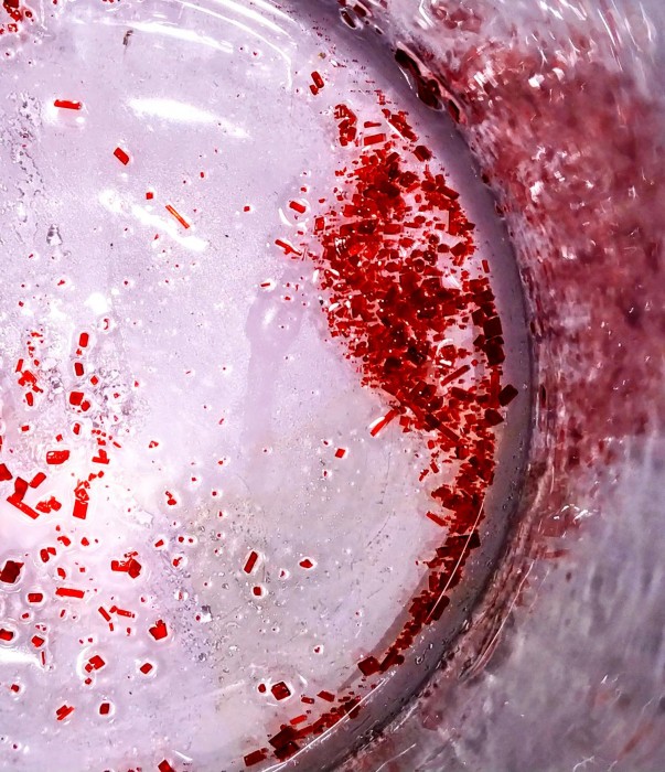

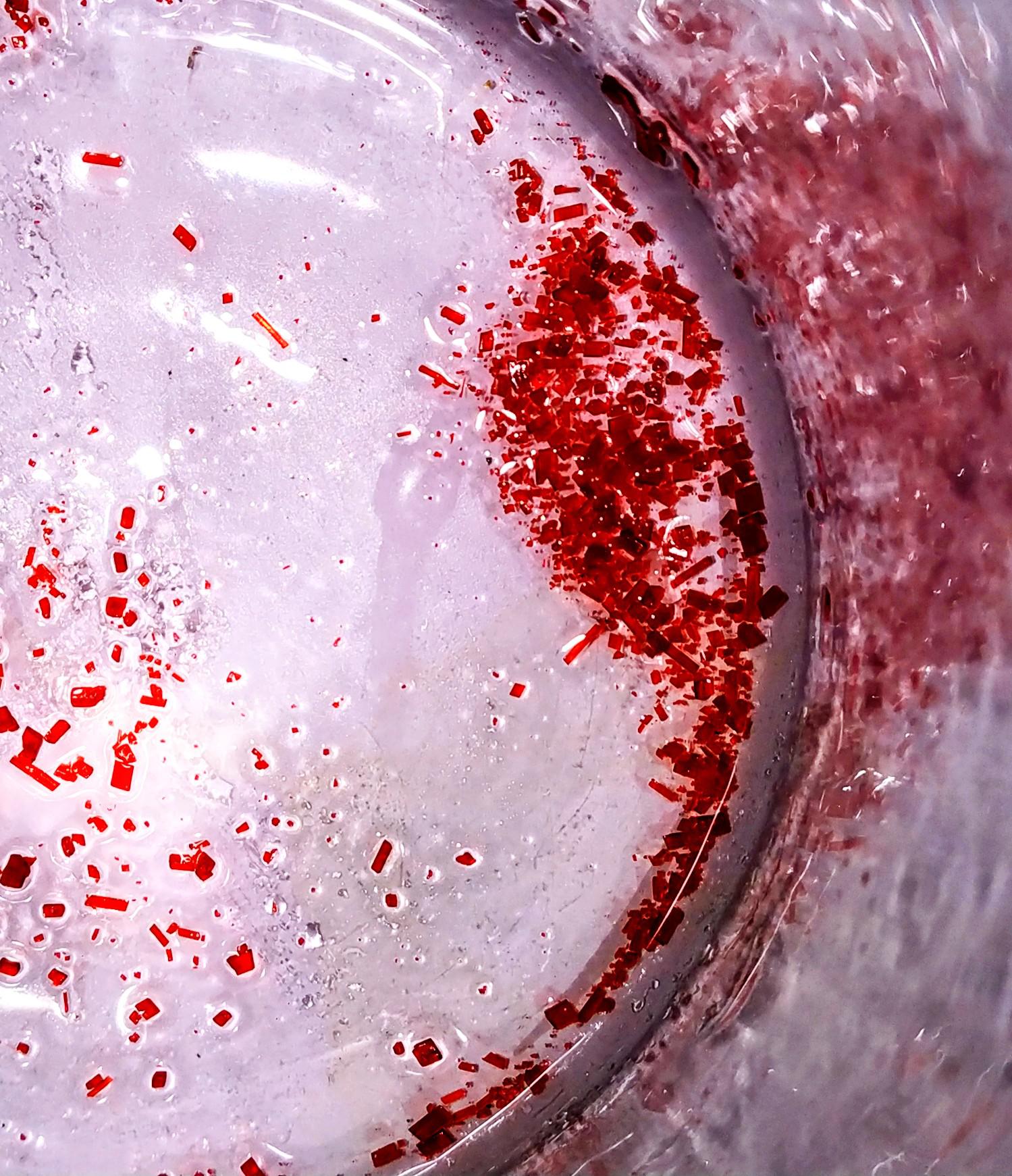

Кристаллы глицината хрома III. Единственная ссылка, которую я нашел относительно этого препарата, была из «Справочника препаративной неорганической химии». Я выполнил процедуру, но все было испорчено. К счастью, мне удалось сохранить часть полученного вещества. Оно образуют кристаллы красного цвета.
Chromium III Glycinate crystals. The only reference I found regarding this preparation was from the Handbook of preparative inorganic chemistry. I followed the procedure but it was all messed up. Somehow I was able to recover this yield. They form red colores crystals
https://www.reddit.com/r/chemistry/comm ... _the_only/
https://www.youtube.com/watch?v=SZuzQ4C ... e=youtu.be

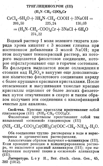

Справочник этот есть и в русском переводе: Г. Брауер (ред.) Руководство по препаративной неорганической химии (однотомник) viewtopic.php?p=1750#p1750 (может есть и в более позднем шеститомнике - не проверял).
Сама методика:
Если кто-то захочет провести этот синтез и выложить фото - было бы прекрасно: синтез простой, но на кухне мне его делать немного неудобно.

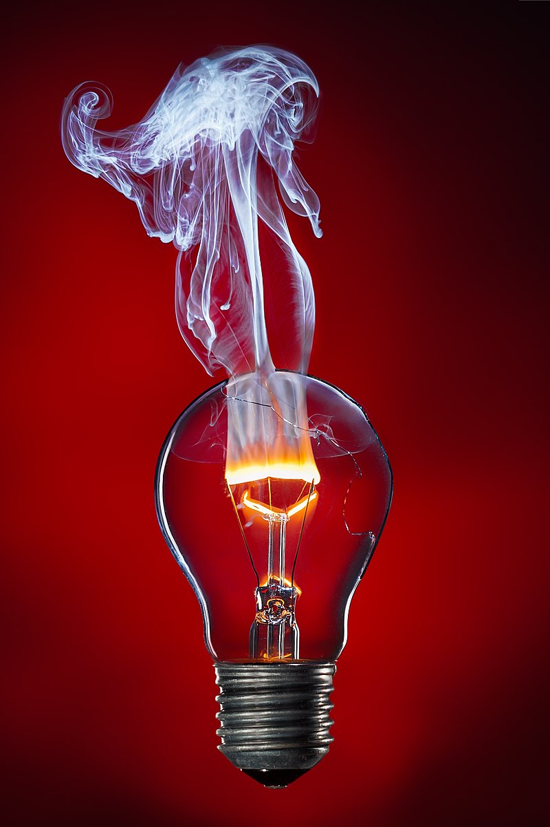

Спираль лампы накаливания (вольфрам) сгорает из-за разгерметизации колбы - внутрь проник воздух
(много раз делал подобные опыты, иногда заполнял колбы другим газом).

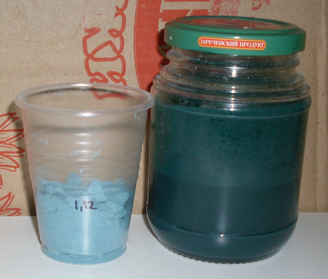

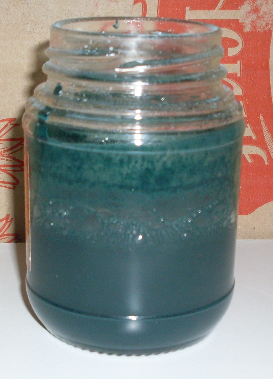

Для получения основного сульфата хрома (основность - 33 %) из гидроокиси хрома и серной кислоты вышла следующая последовательность действий:
1. Взвешивание реагентов:
• m[Cr(OH)3•H2O] = 48.4 г,
• m(H2SO4, 36.9 %) = 106.4 г.
Эти реагенты приведены на фото (гидроокись взвешена пока-что 2/3 от её общей массы)
2. Добавление большей части гидроокиси к серной кислоте. Рядом с банкой находится стаканчик со второй частью гидроокиси.
2. Добавление оставшейся части гидроокиси к смеси.

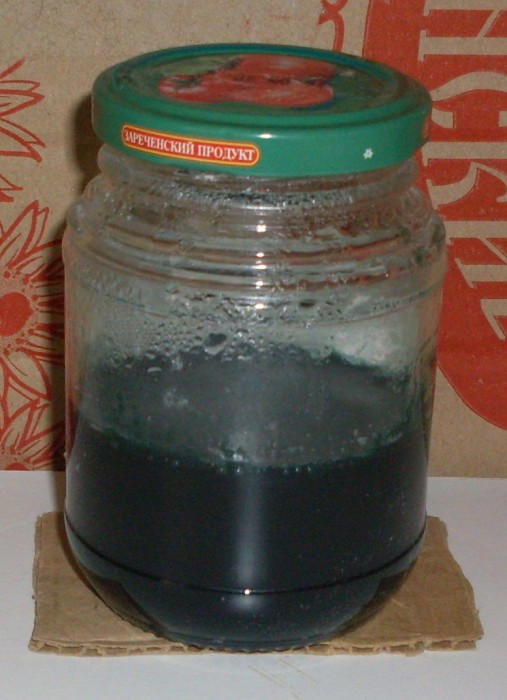

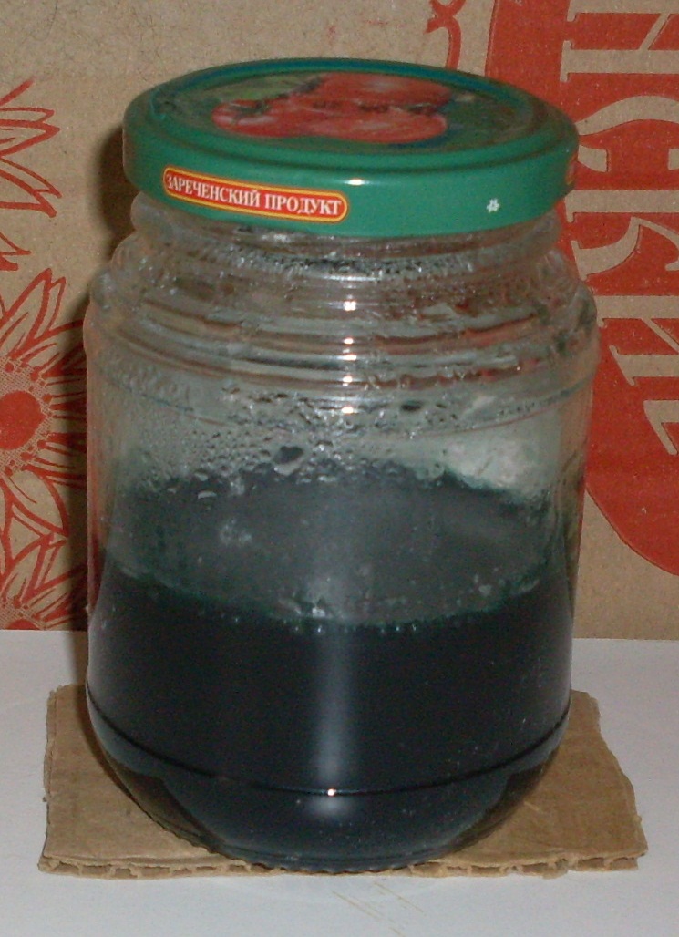

3. Помещение банки в водяную баню кипящую. В этот момент надо вспененную смесь (она по объёму становится в 2 раза больше!) непрерывно перемешивать до тех пор, пока она не перестанет пениться. На это ушло 10 мин.
4. Компенсация испарившейся воды добавлением дистиллированной, заодно надо смыть смесь с палочки (ей и перемешивалась суспензия) и стенок баночки.
5. Выдержка смеси в бане 30 мин.
6. Profit!

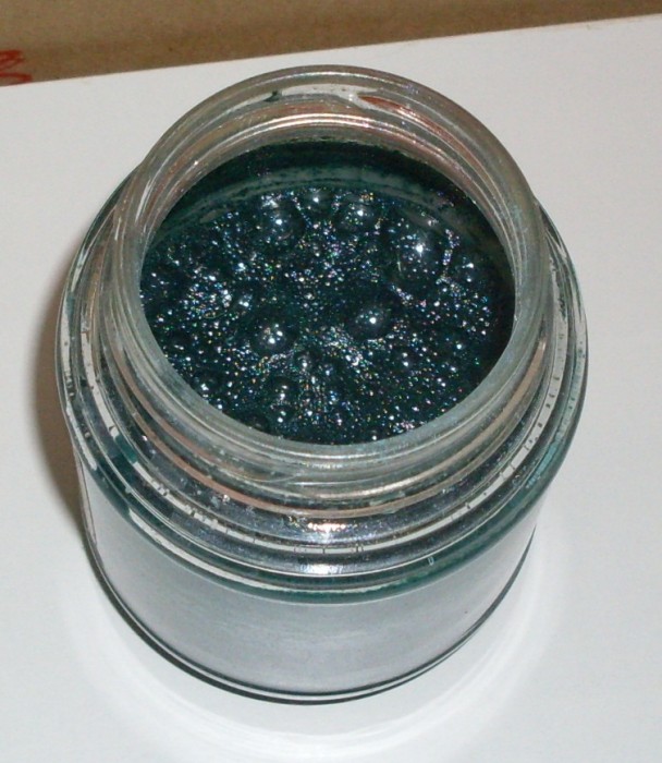

А вот как высушить этот раствор, пока не совсем понятно. Может для большинства целей он и в виде раствора годен.
Посмотрел статью, получилось, содержание Cr3+ в продажном сульфате хрома основном - 25.5 %, что соответствует 80.9 % CrOHSO4. А раствор получился с концентрацией 42.6 %. Т.е. надо упарить где-то в 2 раза.

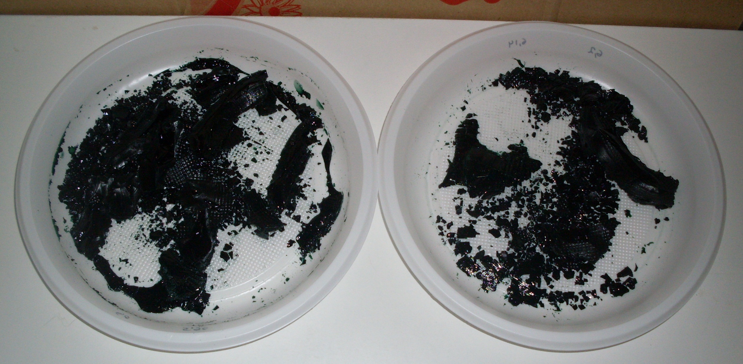

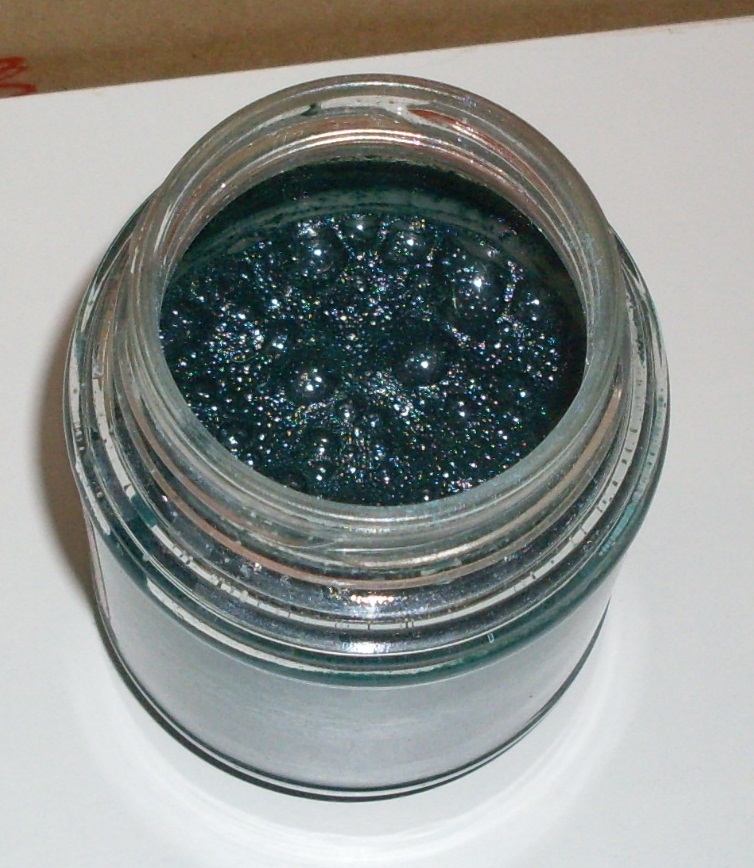

А тем временем сабж сушится...

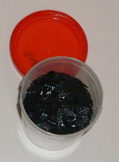

На данный момент содержание CrOHSO4 - 72.9 %, что соответствует 33.6 % Cr2O3. Первый раз имею дело с резиновым веществом (его состояние сейчас - стекло). Наверно, лучше сушить на пластине из стекла, а не на пластмассовых тарелках.

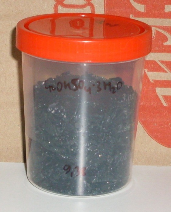

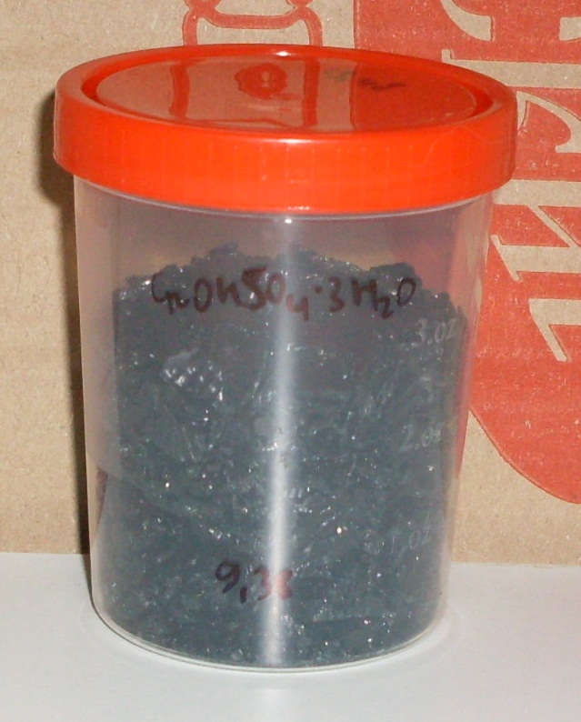

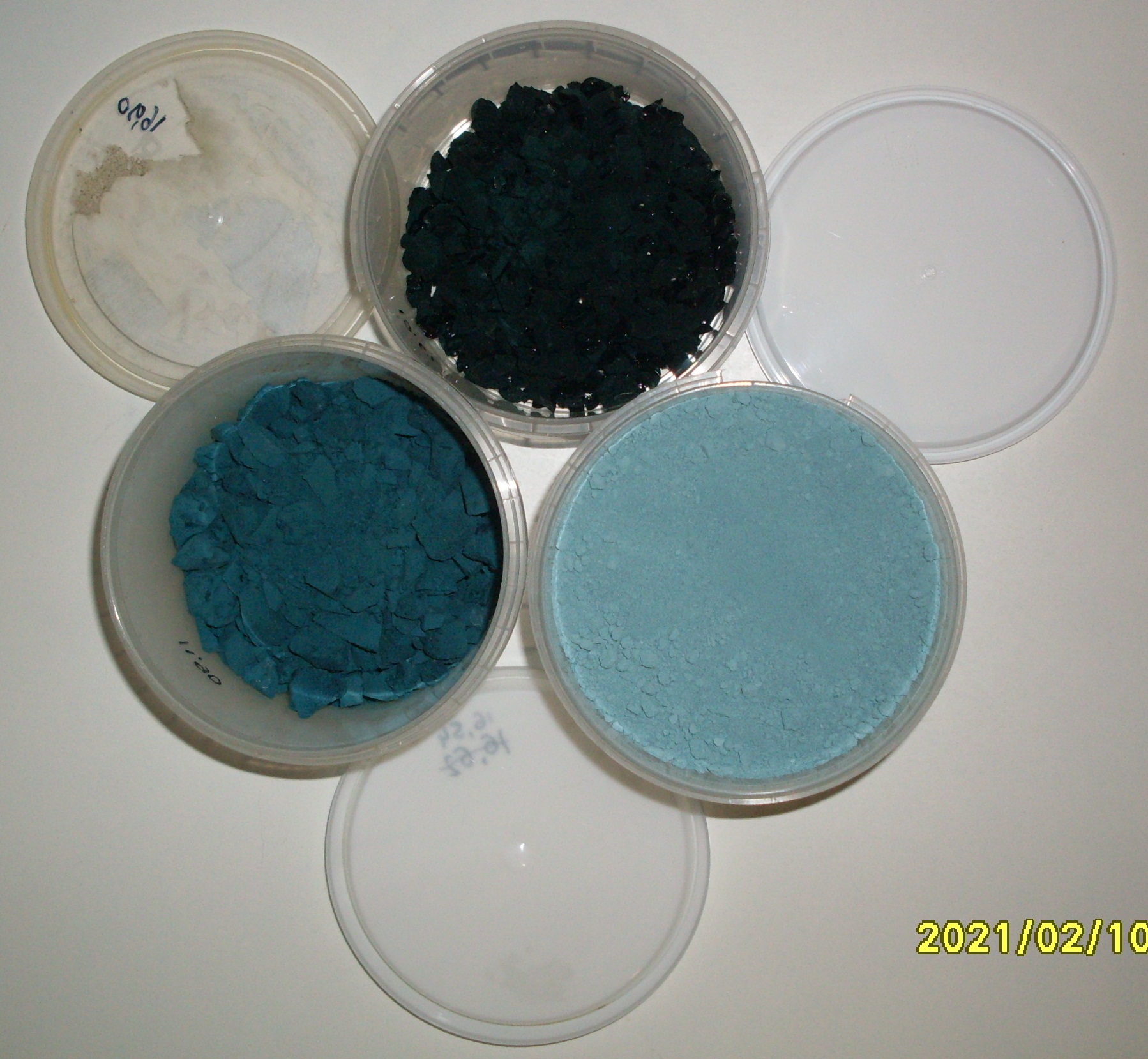

В итоге на сушку тепловентилятором потратил примерно 1 день. Получилось высушить до состава CrOHSO4•3H2O.
Вообще такие вещества следует сушить до определённой массы (до определённого состава), а не до постоянной.
Свойства: зеленовато-чёрные хрупкие пластинки, медленно растворимые в воде, содержание Cr2O3 - 34.7 %.
