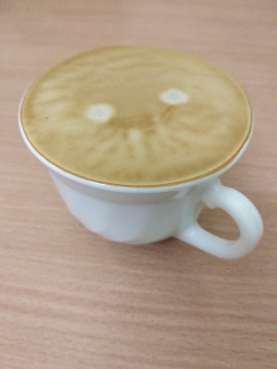

Кофе и сила поверхностного натяжения:
взято: https://twitter.com/Parasyukssonn/statu ... 7201931264

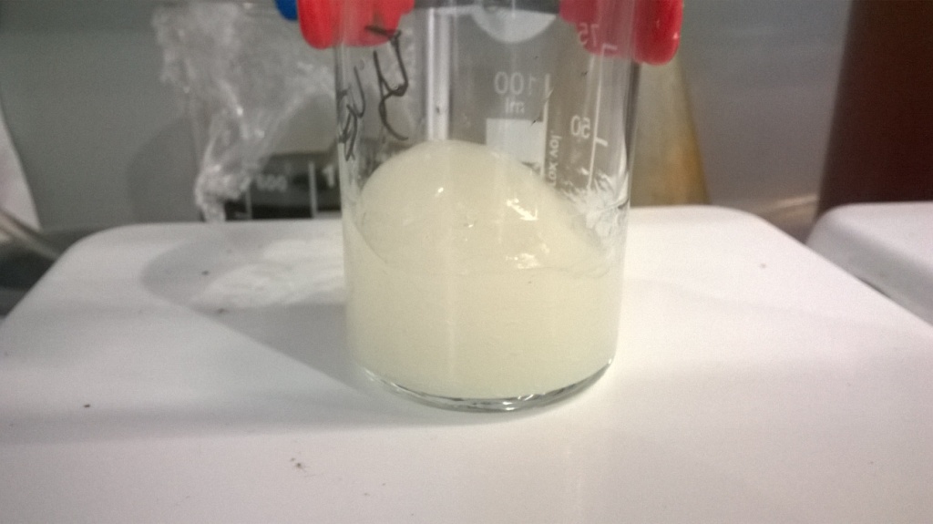

Zaec wrote:
Неньютоновская жидкость — поведение раствора полиэтиленгликоля (он же PEO, полиэтиленоксид)

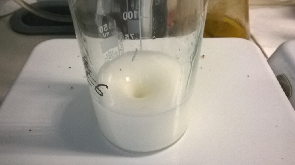

Познакомился с неньютоновской жидкостью на практике: меряю вязкость ротационным вискозиметром: разные скорости вращения ротора, разные роторы - разная вязкость. Оно то интересно, но цель эксперимента была совсем другая. Окончательно убедился, когда добавил еще компонента и поставил на мешалку с нагревом. Один стакан - стандартная воронка, второй - над якорем не воронка, а горб. Т.е., чем ближе к якорю, тем больше скорость жидкости, что увеличивает и ее вязкость.
 Post subject: Re: Опыты с поверхностным натяжением. Surface Tension Experi
PostPosted: 23 Sep 2020 22:38
Posts: 68566

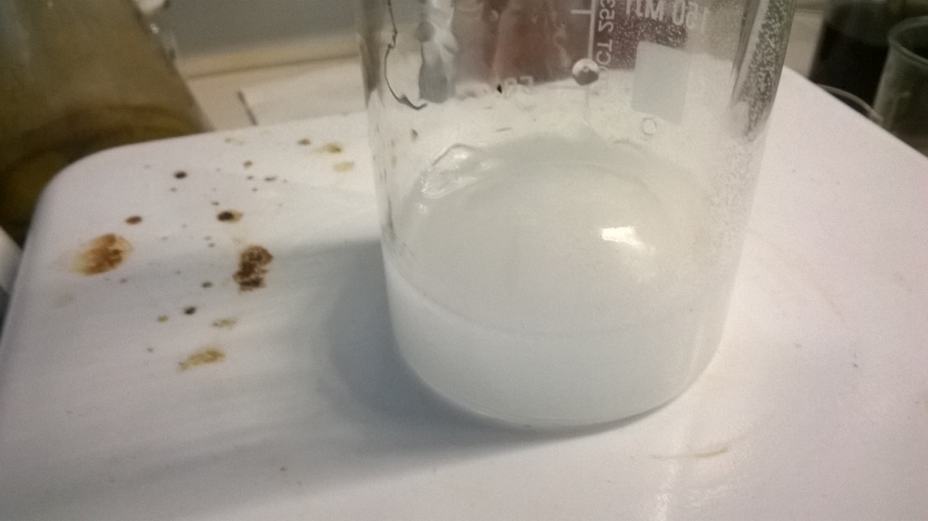

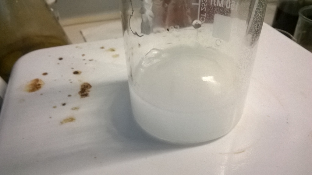

Иллюстрация: два стакана на магнитной мешалке. Обороты - высокие и примерно одинаковые. В одном - над якорем глубокая воронка ("смерч"), во втором - над якорем - горб жидкости.

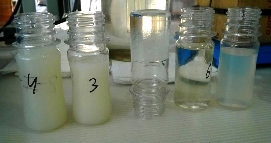

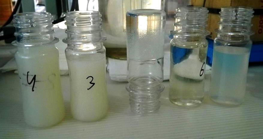

Что такое вязкая жидкость - перевернутая бутылочка в центре
Если бы бутылочки были стеклянными, то можно было сказать, вязкая жидкость в другой вязкой жидкости ))

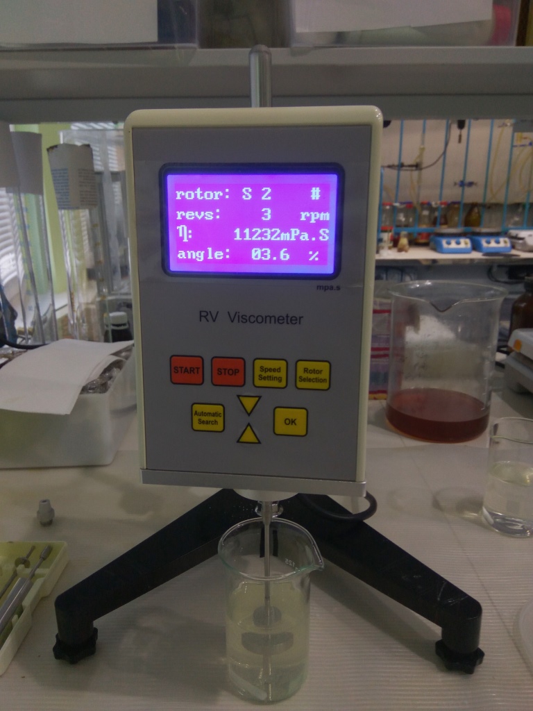

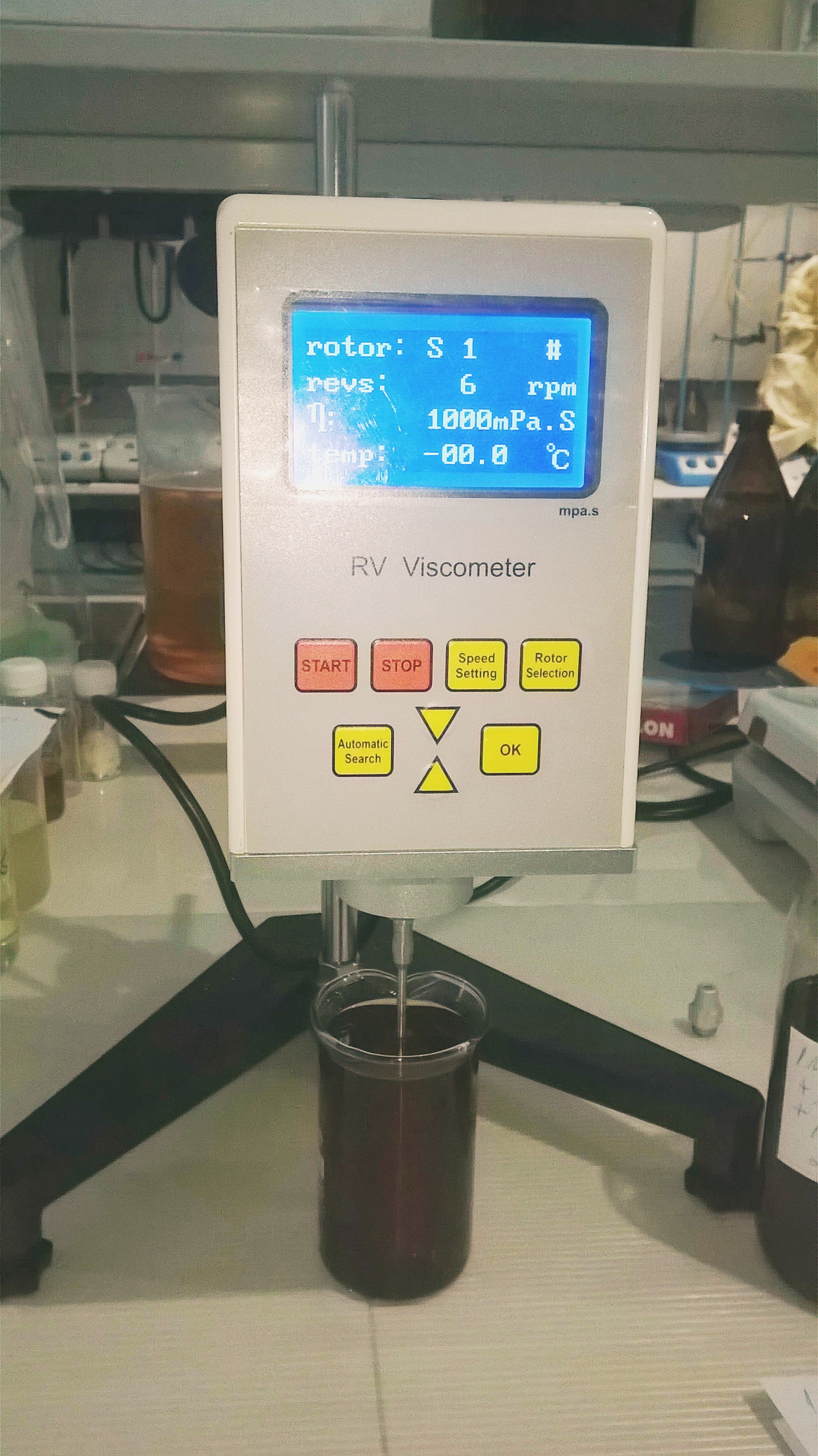

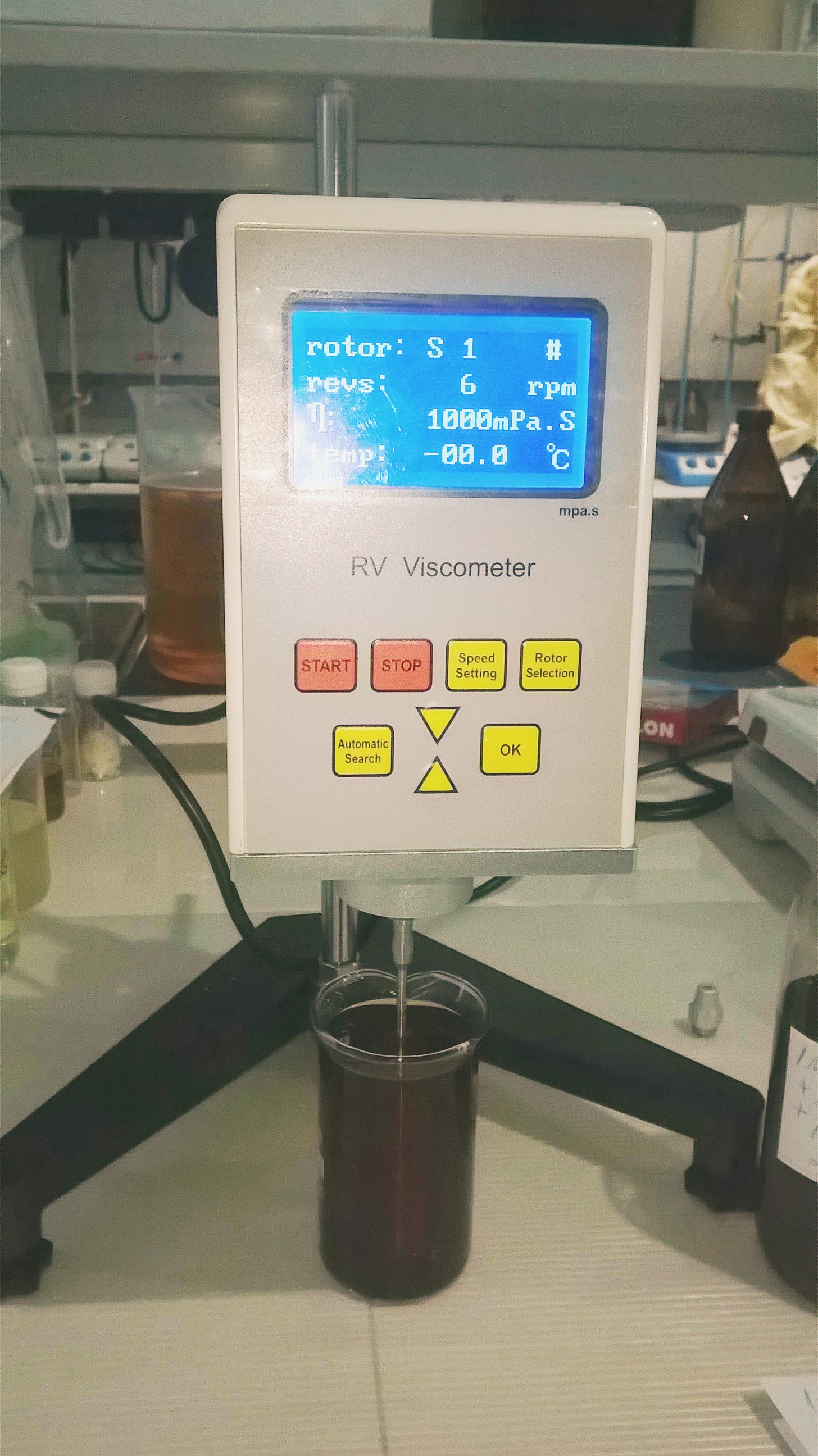

Измерение вязкости:

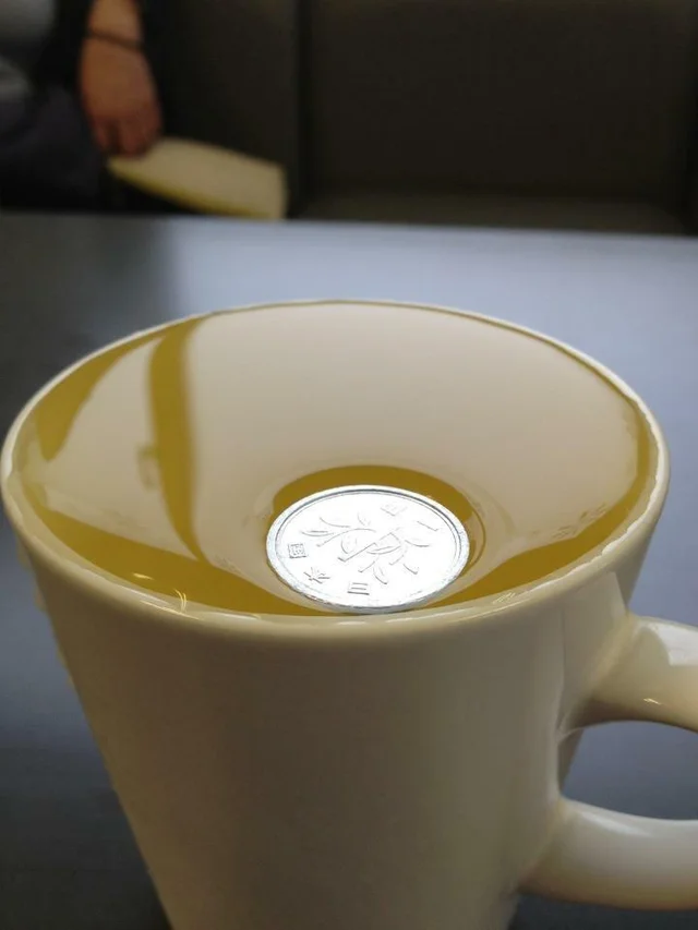

Японская алюминиевая монета в 1 иену плавает на поверхности водного раствора (вероятно - напиток) за счет поверхностного натяжения. У нас в стране тоже некоторое время делали монеты в 2 копейки из алюминия и они тоже могли плавать на поверхности воды http://chemistry-chemists.com/N5_2015/C ... .html#1002. Но вскоре от этого отказались, поскольку такие монеты быстро стерались, две копейки стали делать из нержавеющей стали. Стальные монеты уже не удавалось заставить плавать - они были слишком тяжелыми и сила поверхностного натяжения воды не могла их удержать на поверхности.

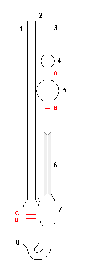

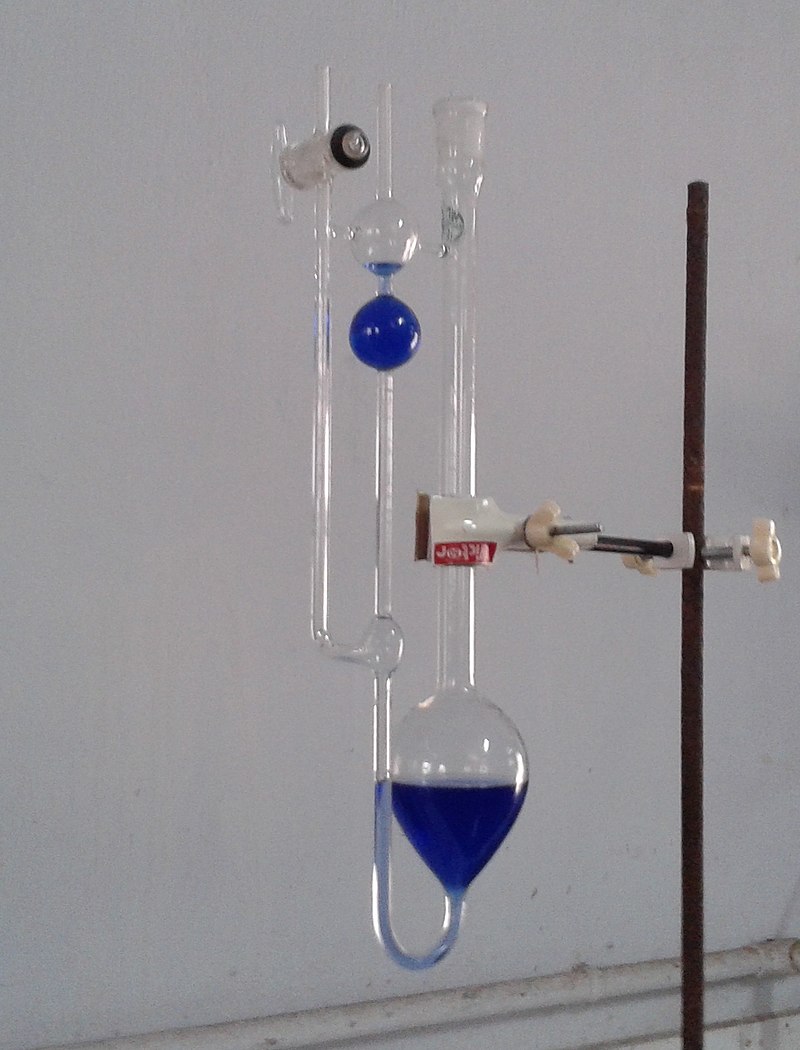

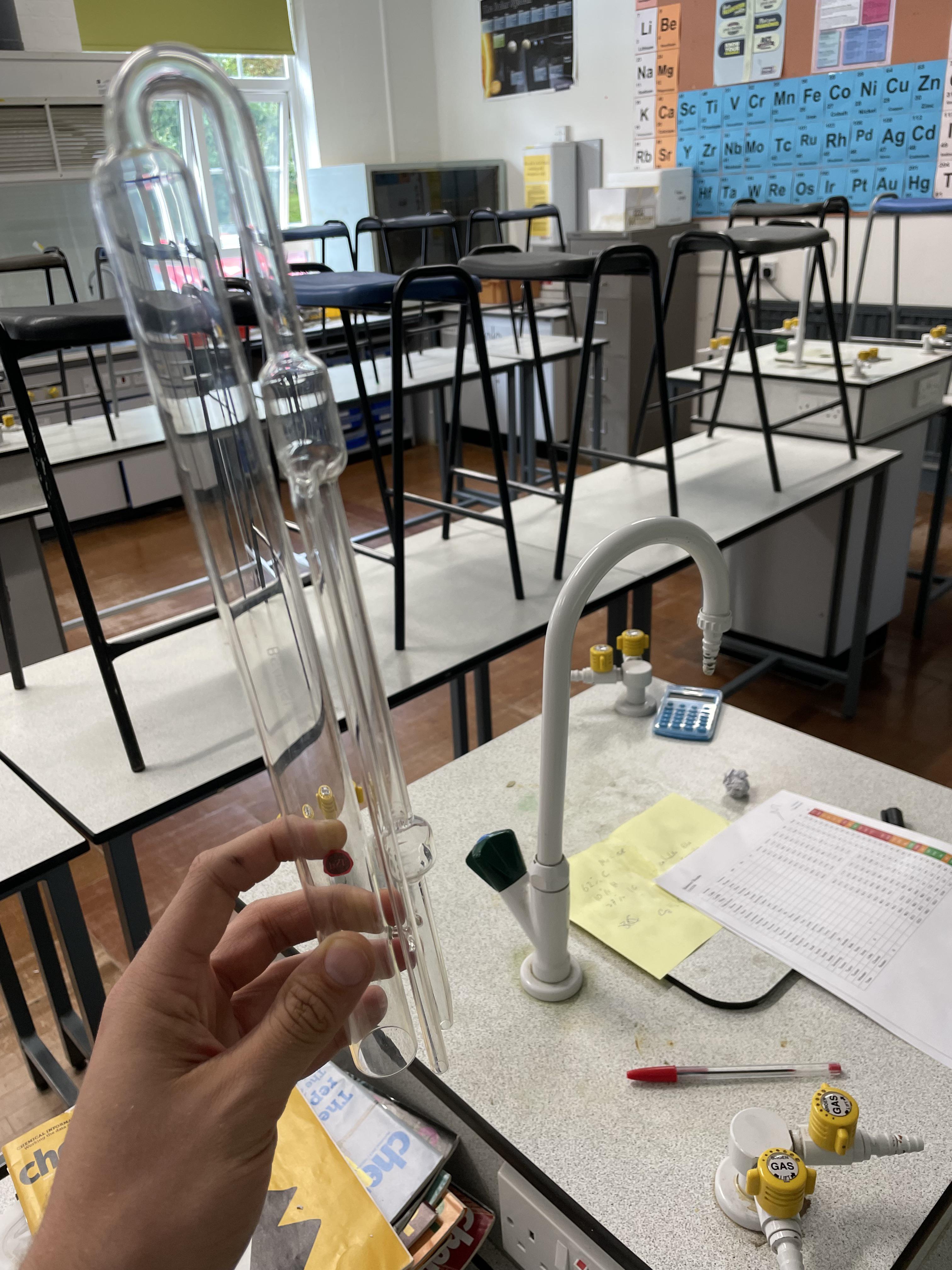

Вискозиметр Уббелоде (Ubbelohde viscometer, Ubbelohde type viscometer, suspended-level viscometer)
Ubbelohde_viscometer_polymer_solution_experiment_running.jpg [ 113.32 KiB | Viewed 22083 times ]
Вискозиметр Уббелоде - измерительный прибор, в котором используется капиллярный метод измерения вязкости. Рекомендуется для растворов целлюлозных полимеров с высокой вязкостью. Преимущество этого инструмента в том, что полученные значения не зависят от общего объема. Устройство было разработано немецким химиком Лео Уббелоде (1877-1964).

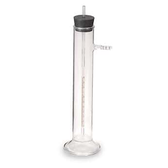

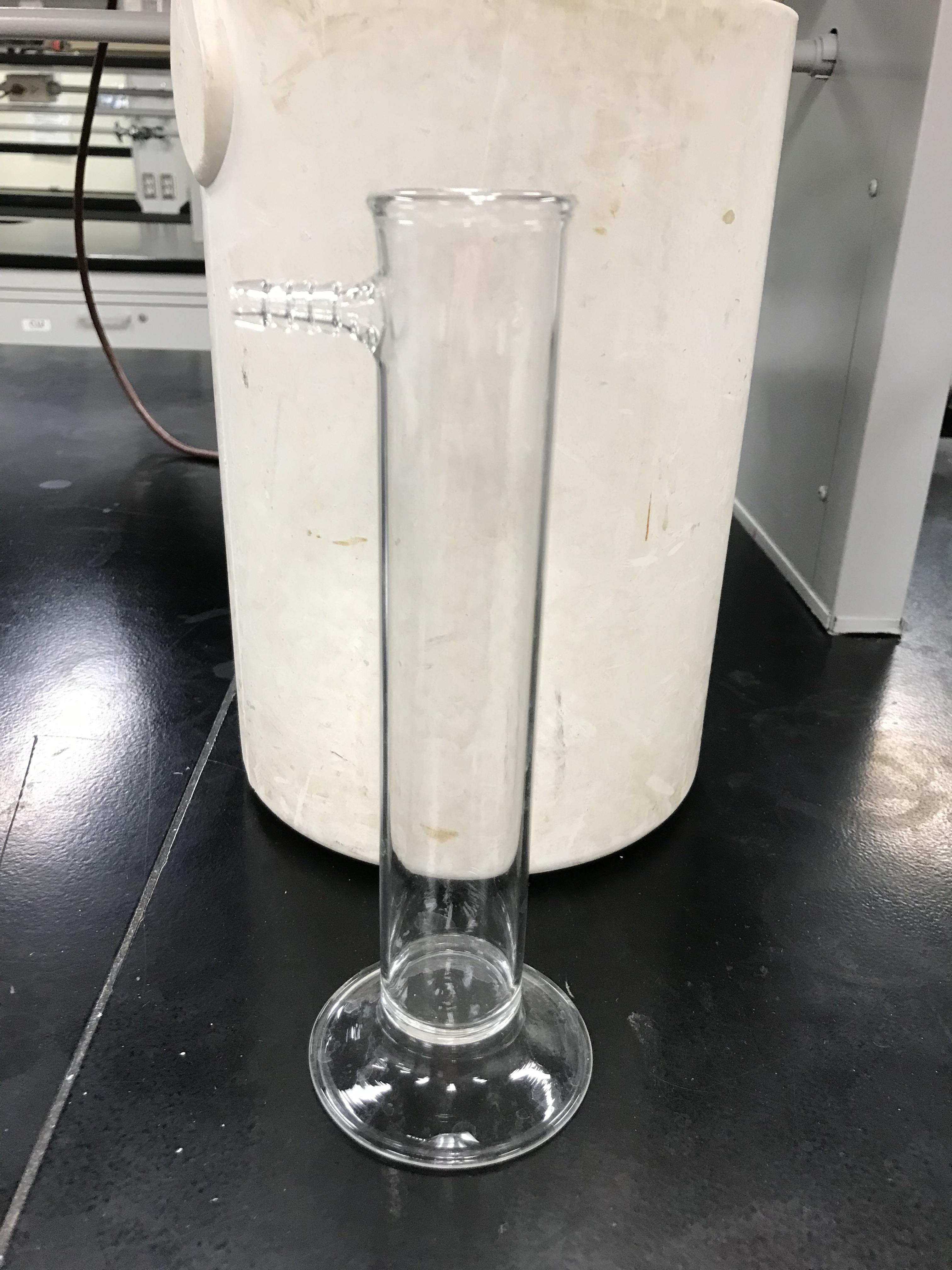

Аппарат для измерения поверхностного натяжения (по высоте жидкости в капилляре)
Surface Tension Apparatus
File comment: Determines surface tension from height of liquid in capillary tube
