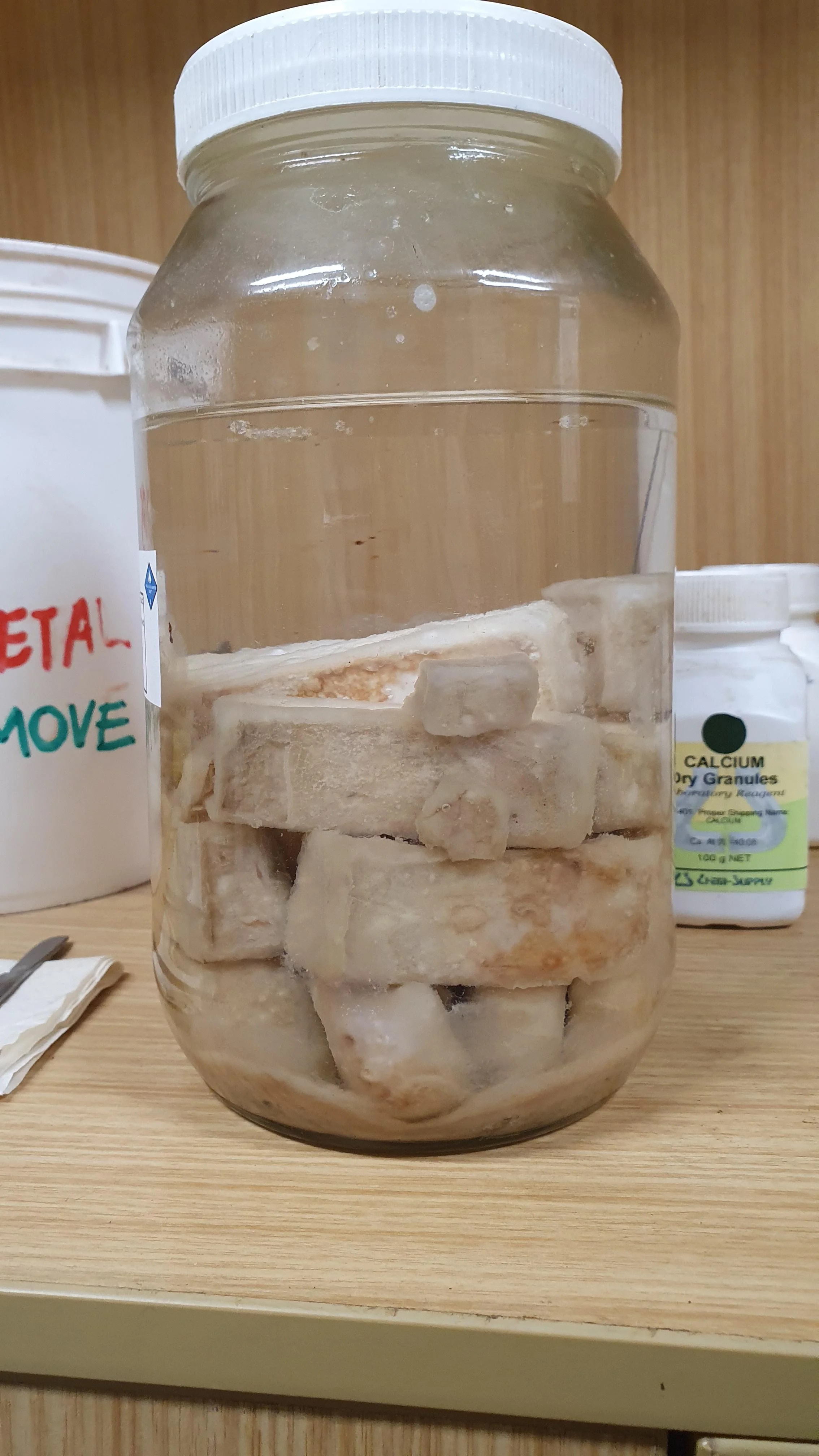

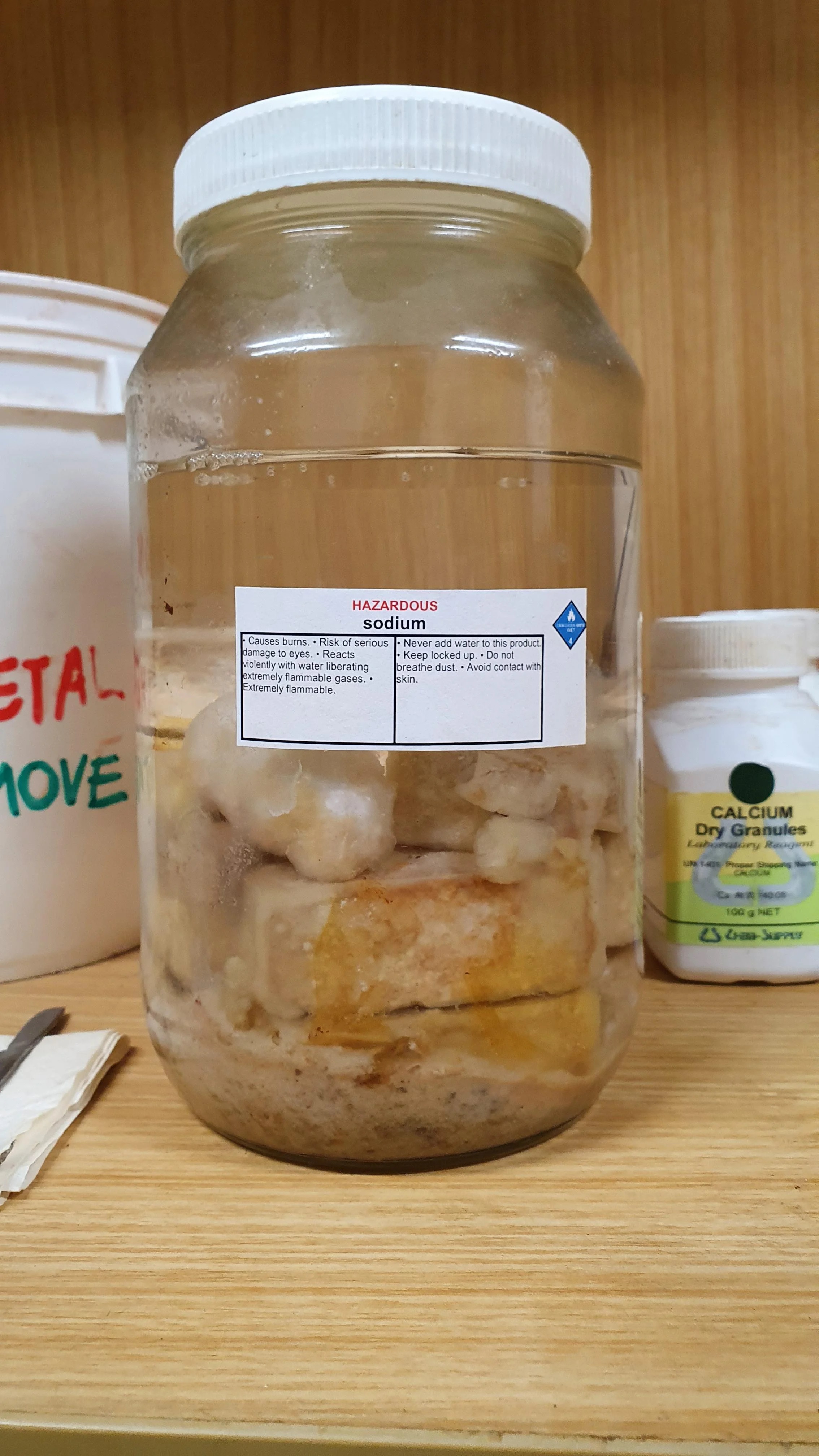

Содий:

Содий:
Я что-то пропустил? Когда натрий переименовали в содий?

На работе у нас несколько лет в бытовом помещении, где мы обедали, прямо под обеденным столом, стояло в ящиках 20кг натрия в 4 и 1 кг жестянках. Лучшего места не нашли, потому что в лаборатории было хранить стремно, везде кислоты и растворители, на уличный склад выносить тоже, там бывает сыро и куча всякой горючки хранится. Так он там и стоял, пока сбагрили кому-то от греха подальше. Причем натрий этот покупали себе специально под синтезы щевелоуксусных эфиров, но потом решили отказаться от этого пути, слишком опасный способ для больших количеств.

Еще соленные огурчики...

Там ещё и кальций на заднем плане... А почему нельзя шевелить?
Кстати, а чего этот "содий" так жутко окисляется в керосине-то? Кислород в керосине так хорошо растворяется? Или следов воды хватает?
PostPosted: 21 Nov 2020 23:31
По видимому, действительно имеет место растворимость кислорода.
Я свой керосин как только не сушил (да прямо в канистру кинул кусок натрия), всё равно щелочные металлы в нём постепенно окисляются.
PostPosted: 22 Nov 2020 08:48
Posts: 69142
Кислород растворяется в керосине плохо, но следов кислорода и воды для медленного окисления натрия (и других щелочных металлов) хватает. Идет постепенная диффузия через слой растворителя к металлам.
В запаянных ампулах натрий тоже постепенно темнеет - хватает диффузии через стекло.

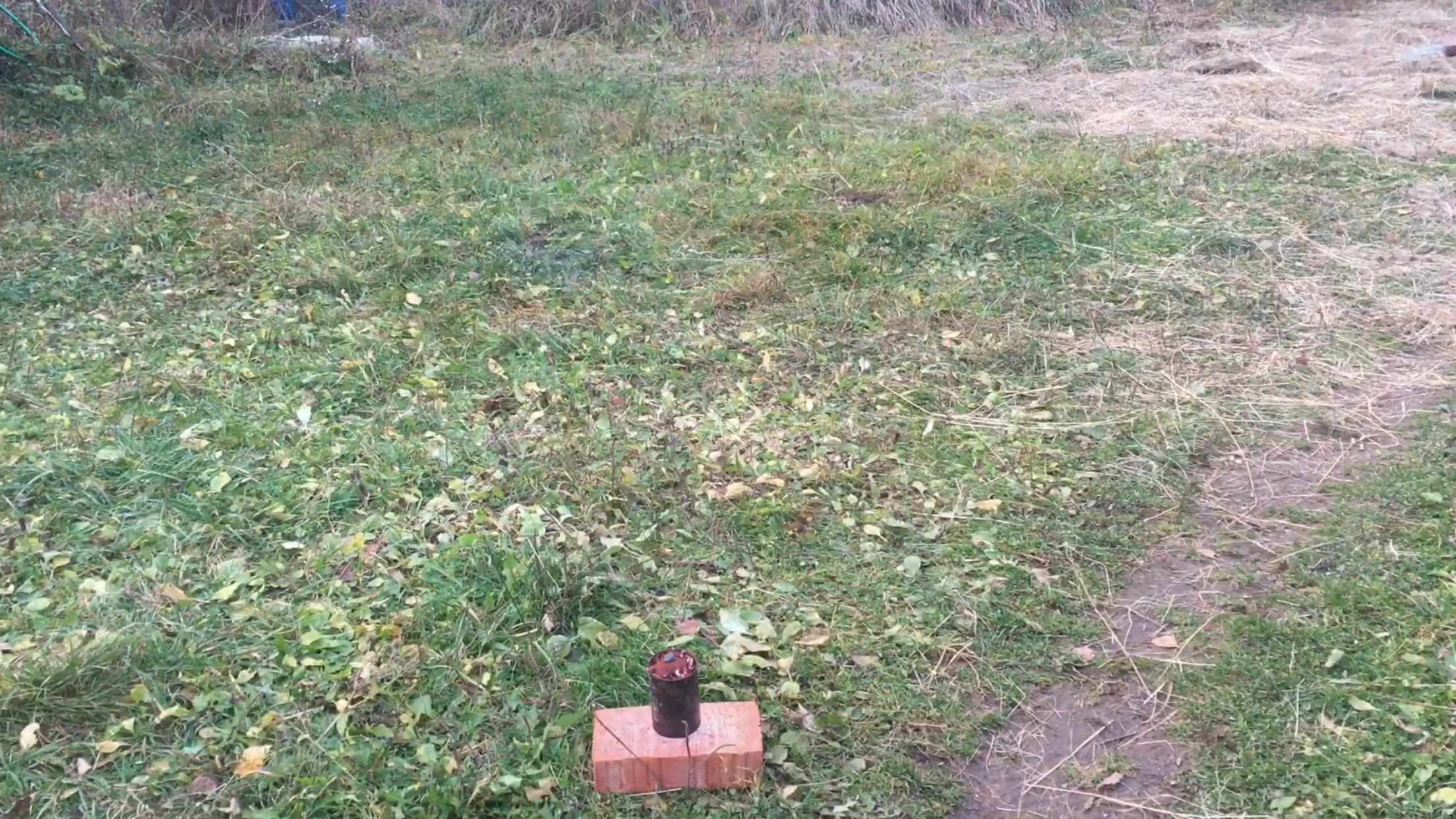

Ради эксперимента сделали "натриевый термит" (смешав стружку металлического натрия с Fe2O3).
Стехиометрию реакции посчитали под металлическое железо и оксид натрия.
Конечно, реакция идёт скорее обратным порядком (железо восстановит натрий). Что, собственно, и подтвердилось - чистого железа обнаружить не удалось. Но тем не менее, реакция была достаточно бурная. Шлак получился слегка магнитным.
Вопрос: вероятно, в реакции железо восстанавливалось до FeO?
Догорает избыток натрия:

Думаю, до FeO и Fe3O4 (магнитится), частично - просто горение натрия на воздухе.

Это примерно как смешать иод с порошком алюминия и добавить каплю воды. В результате реакции большая часть иода улетит, алюминий окислится, однако иодида алюминия в этих условиях, на воздухе, получится мизер.
