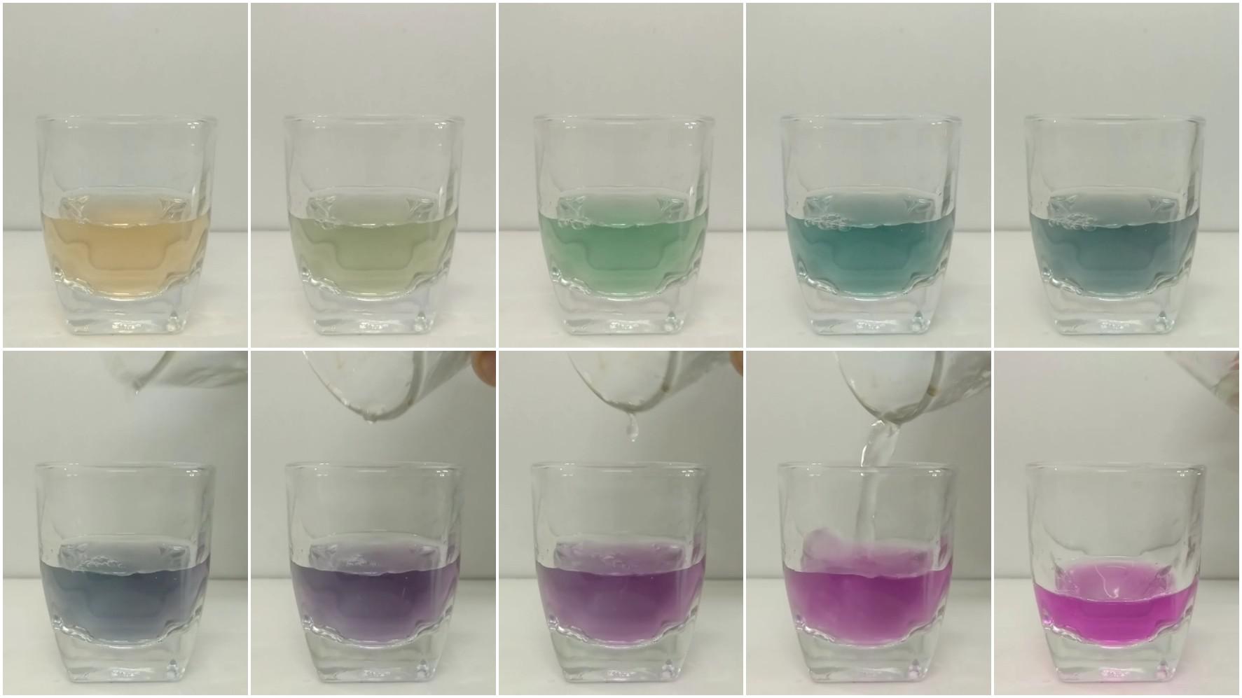

Цвет соединений марганца с разной степенью окисления:
File comment: Цвет соединений марганца с разной степенью окисления
Цвет соединений марганца с разной степенью окисления.jpg [ 83.21 KiB | Viewed 23771 times ]

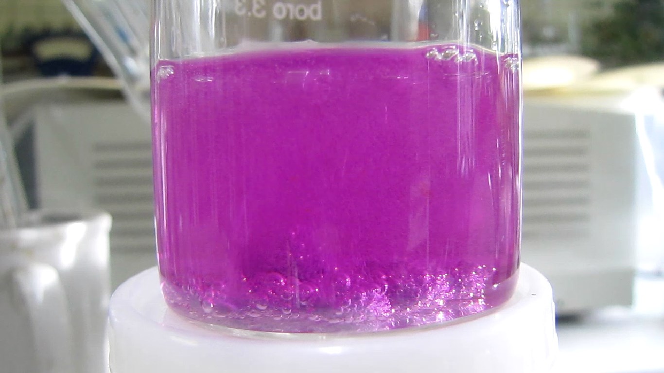

Восстановление перманганата калия с помощью цинка и серной кислоты
Reduction of potassium permanganate by zinc and sulfuric acid
http://chemistry-chemists.com/N3_2020/C ... -P1-1.html

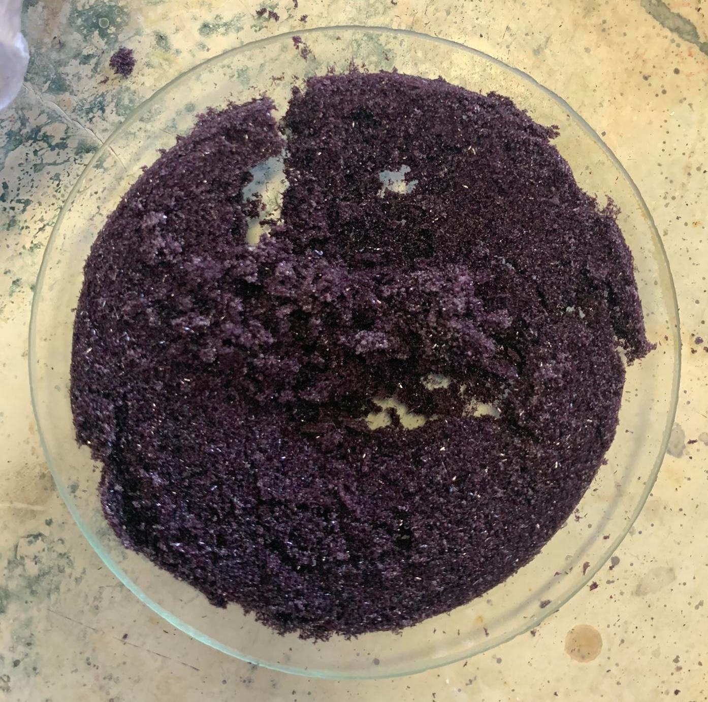

По поводу соединений трехвалентного марганца:
Г. Брауер (ред.) Руководство по препаративной неорганической химии (однотомник) viewtopic.php?p=1750#p1750
С.372-3.
Описано получение ацетата и оксалата.
Оксалат марганца (III), оказывается, обладает высокой светочувствительностью - что логично, учитывая светочувствительные свойства аналогичных соединений железа (III).
