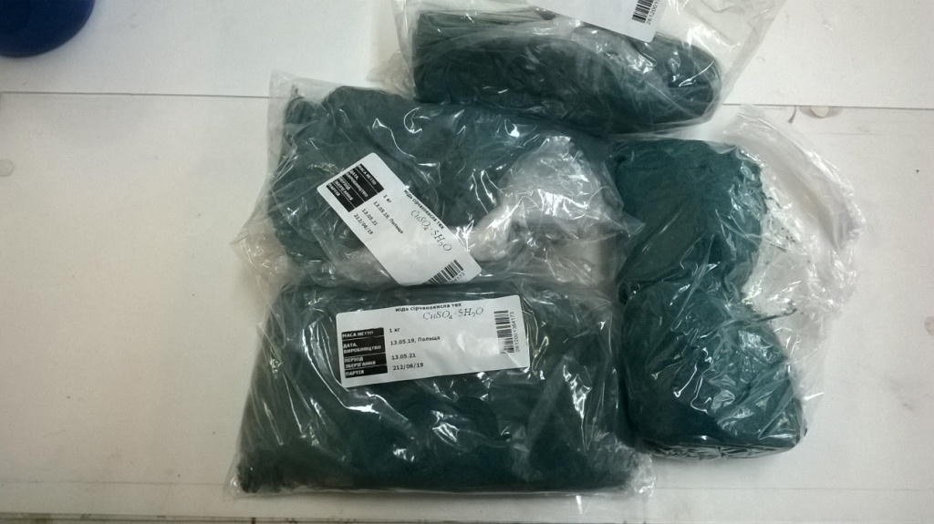

Зеленый медный купорос - CuSO4·5H2O
Green copper(II) sulfate - CuSO4·5H2O
http://chemistry-chemists.com/N1_2020/C ... -P9-1.html

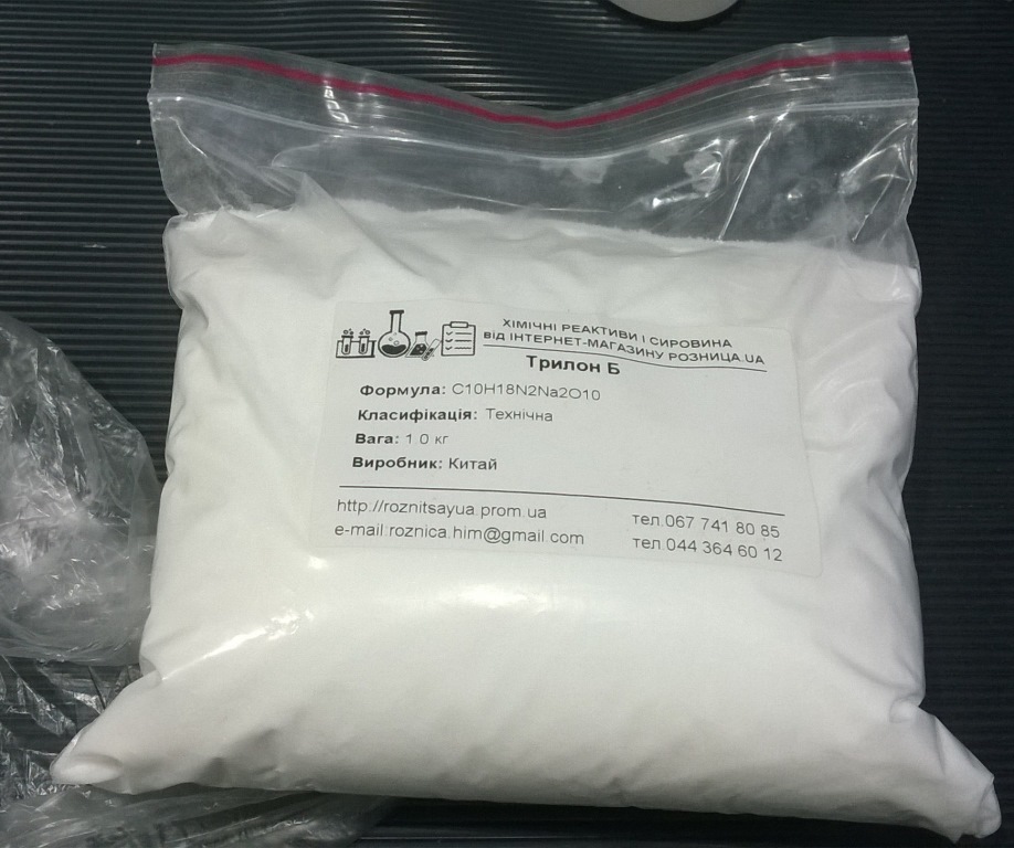

Не тот Трилон Б (и другие лабораторные безобразия)
Wrong EDTA (and other laboratory troubles)
http://chemistry-chemists.com/N5_2020/C ... -P8-1.html
