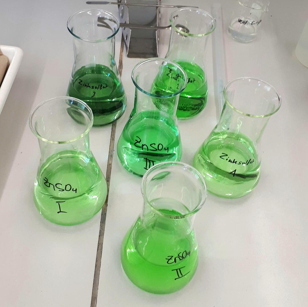

Титрование, только по цвету не могу определить, какой это индикатор
Возможно, бромтимоловый синий
Бромтимоловый синий регистрирует изменения pH в диапазоне значений от 5,8 до 7,6, изменяя свой цвет с жёлтого на синий через оттенки зелёного. Нейтральные значения (pH=7,0) соответствуют травянисто-зелёному цвету
Кстати, бромтимоловый синий используют в микробиологических средах для обнаружения кишечной палочки в смывах и мазках.

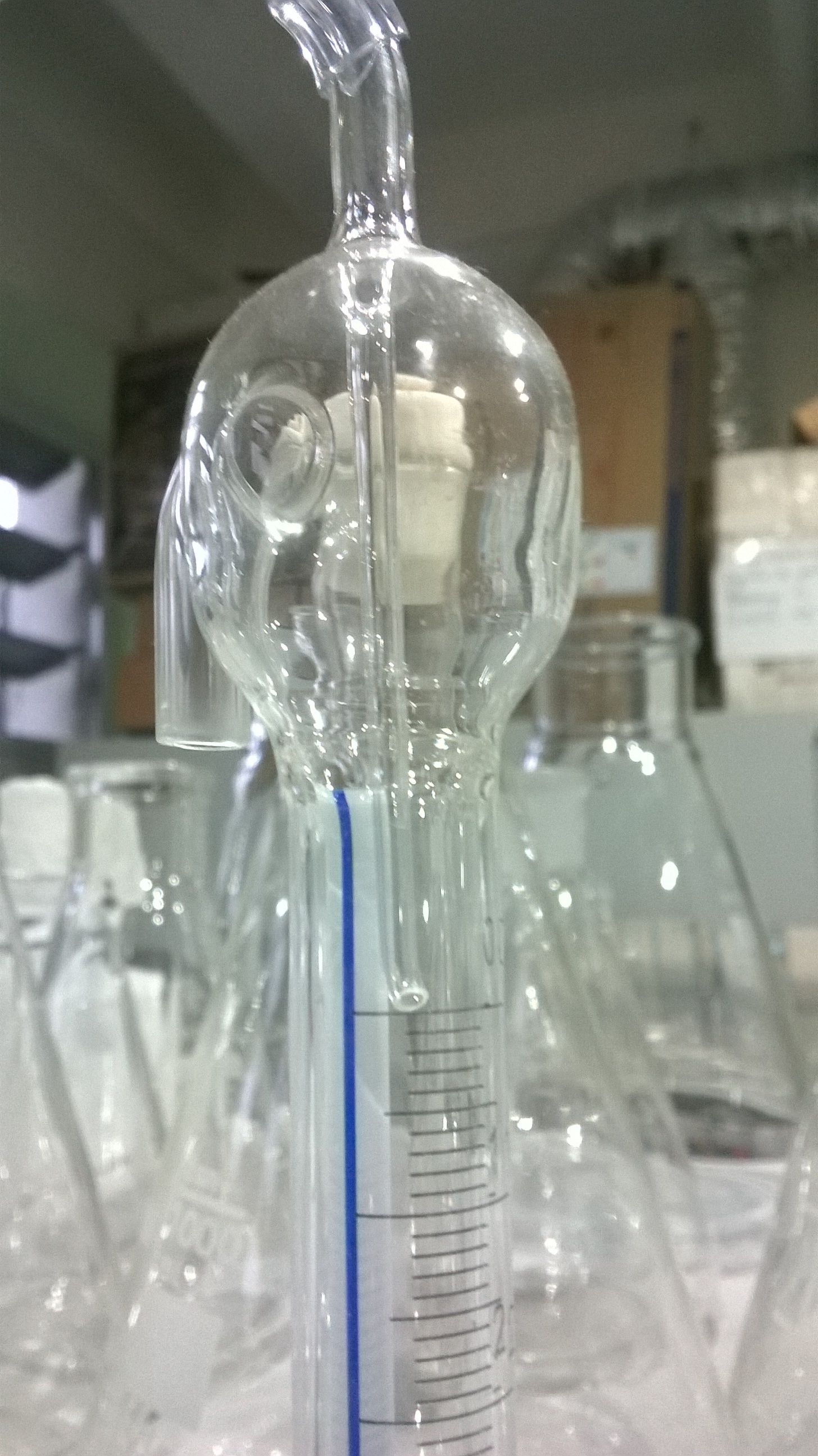

Микробюретка с автоматическим установлением уровня.
Вставляется в бутылку или колбу со шлифом с титрованным раствором, наполняется с помощью нагнетающей груши через трубку, на конце которой - капилляр, лишний раствор (выше уровня "0") засасывается назад в капилляр. Титруем, снимаем показания и снова наполняем бюретку, накачивая раствор грушей, излишек раствора снова стекает назад. Удобная, но недешевая вещь.

Вот как устройство для автоматической установки уровня в бюретке выглядит вблизи:

Posts: 316
Самодельные делал,когда на заводе работал
 Post subject: Re: Объемый химический анализ (титрование и т.д.)
PostPosted: 10 Oct 2020 18:25
Posts: 69198
Я тоже мастерил - пол-диссертации на такой сделал. Вместо верхнего стеклянного капилляра - тонкая тефлоновая трубка. Хоть тефлон и гидрофобный - работала нормально.

PostPosted: 10 Oct 2020 18:55
Бромтимоловый синий почти бесцветный в кристаллическом виде, в воде может давать желтоватый раствор, в щелочной среде ярко синий без всякой зелени. Зеленит нафтолфталеин, дает такой насыщенный цвет морской волны, но не такой, как на фото.
PostPosted: 10 Oct 2020 19:31
Бромтимоловый синий дает зеленый цвет вблизи нейтрального рН (см. цветовую шкалу выше). С твердым индикатором я не сталкивался, но его раствора - насмотрелся. Готовил из порошка жидкую микробиологическую среду, а потом делал смывы для обнаружения кишечной палочки. Исходный цвет - зеленый, примерно, как на фото (если перешуровать щелочи при коррекции рН - среда становилась синей). В пробирку со стерильной средой опускался ватный тампон на проволоке, потом этим тампоном нужно провести по такой-то площади контролируемой поверхности. Потом тампон возврашается в пробирку, пробирки - в термостат на заданное время. Нет кишечной палочки - содержимое так и остается зеленым. Есть палочка - идет брожение, среда подкисляется, рН падает, цвет становится желтым.

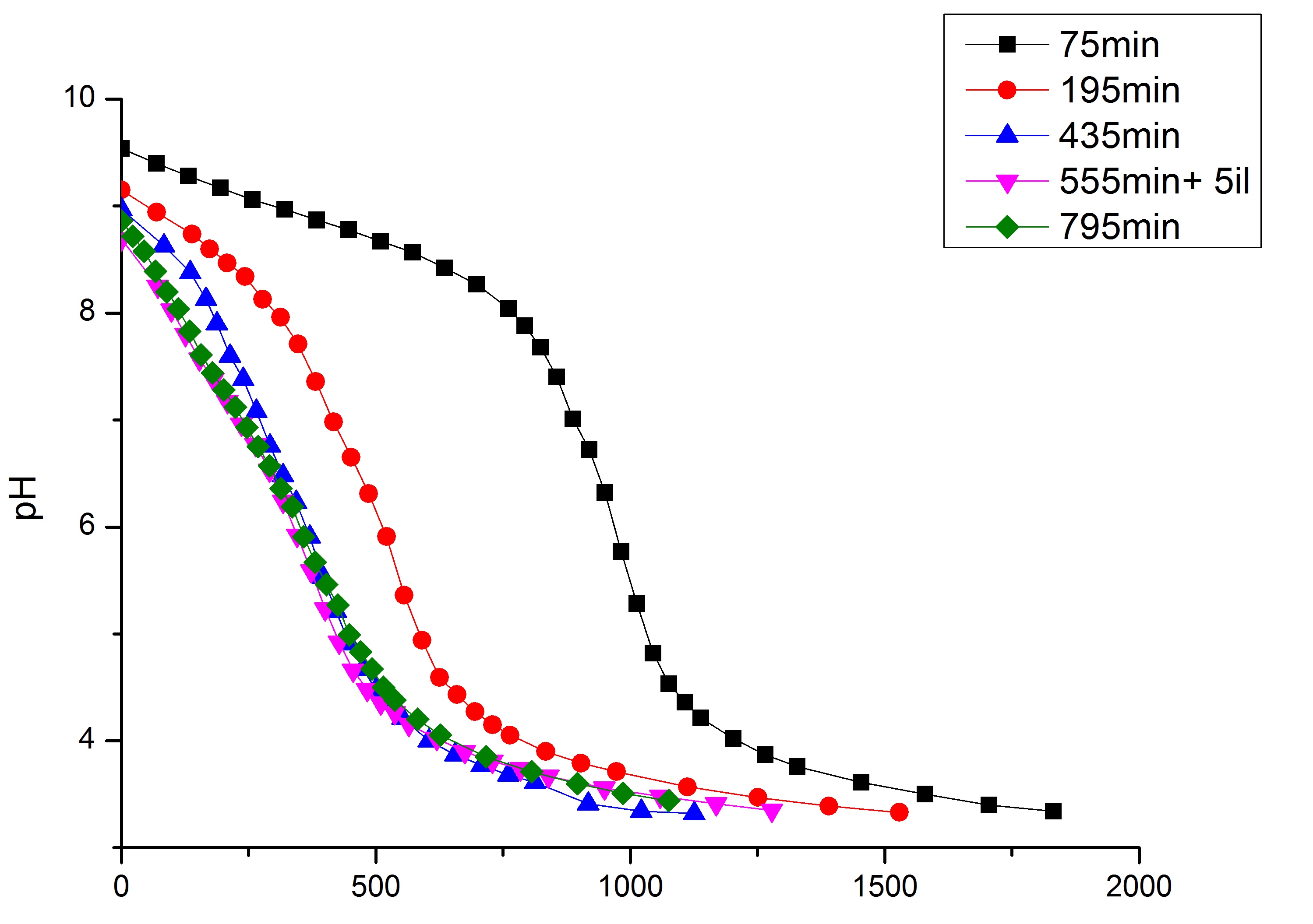

PostPosted: 27 Oct 2020 17:33
Потенциометрические кривые титрования слабого основания сильной кислотой (по оси ординат - относительные единицы, обычно там - объем кислоты в мл, уровень - порядка 1-50 мл).

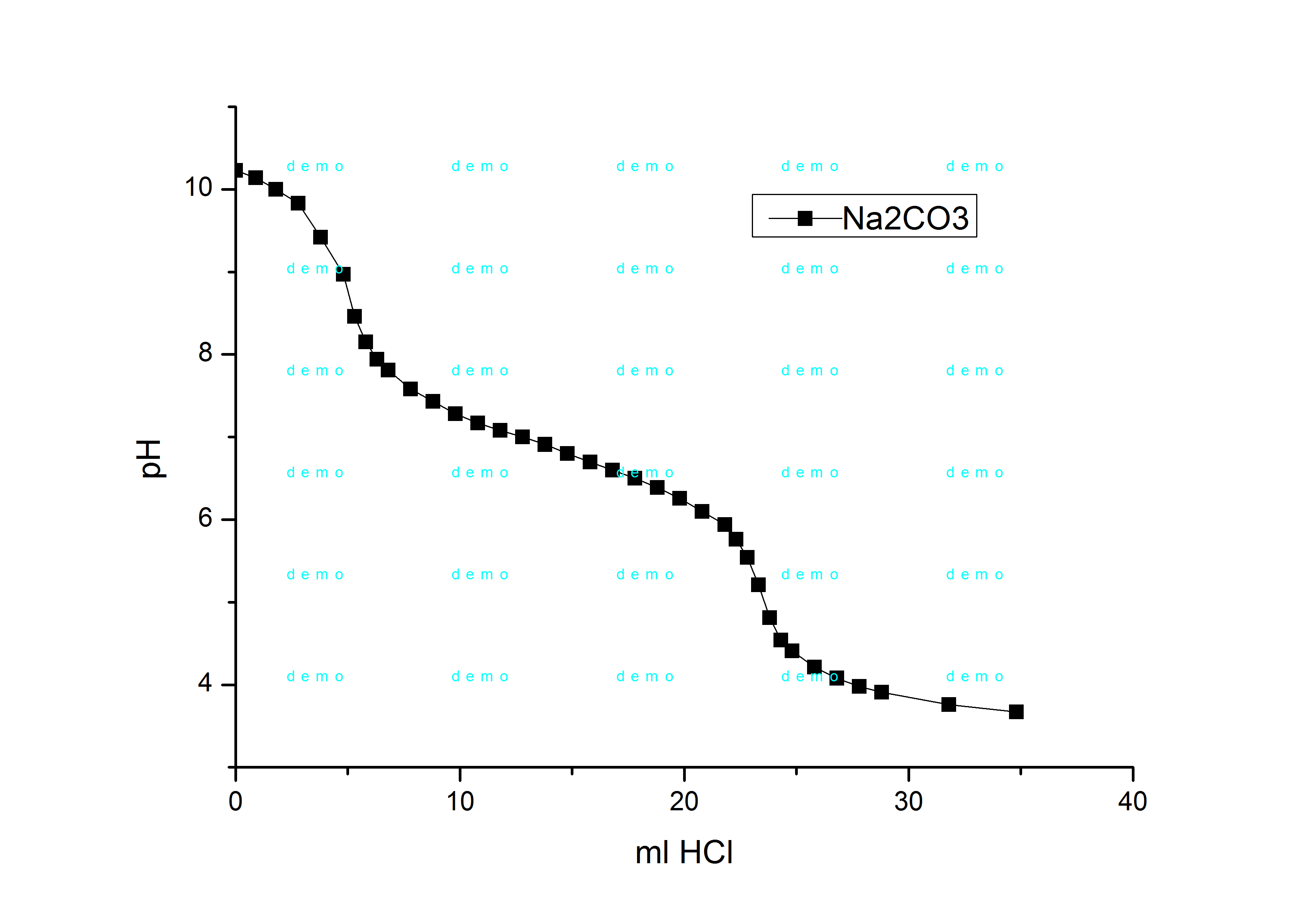

Титрование соды / Titration of soda
http://chemistry-chemists.com/N1_2021/C ... -P3-1.html
