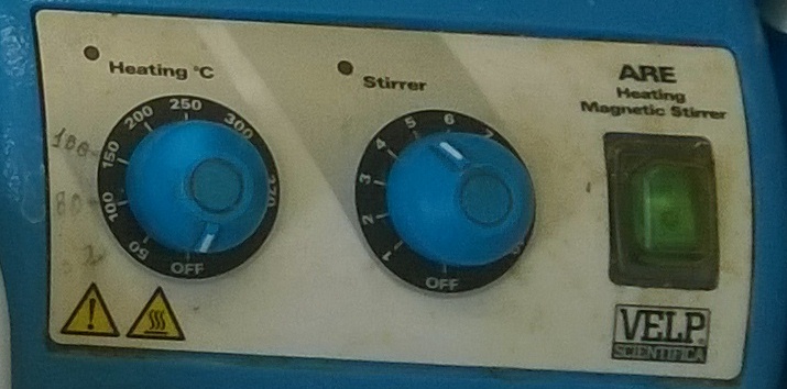

У вас в лаборатории магнитная мешалка с хорошим нагревом? Любопытно взглянуть. Или хотя бы название модели напишите.

Мешалки - такие:
Белая - греет сильнее. Пол-литровую колбу, укутанною стеклотканью, удалось довести градусов до 270С, может - и 300 (магнитные стержни стабильно накрывались - я писал).
Мда, не кисло они стоят
https://mankor.ua/ru/magnetic-stirrers-heated-are.html
PostPosted: 27 Oct 2020 21:32
Posts: 69134
Если честно, я не задумывался про цены. Стоит примерно, как треть неплохого роторника... Хотя в Манкоре цены вообще "не кислые".
