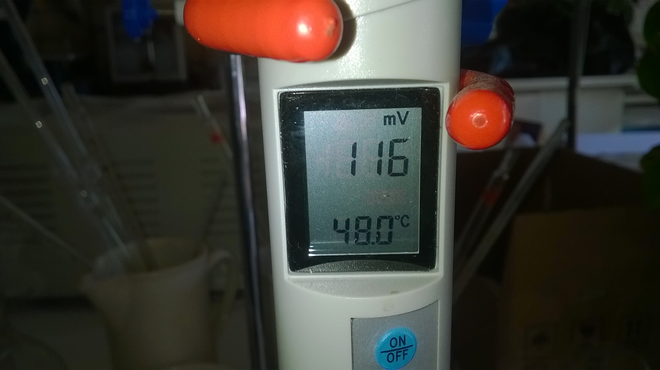

Где сложно - там и рвется (ОВП-метр)
Complex system is unreliable (ORP мeter)
http://chemistry-chemists.com/N1_2019/C ... .html#1003

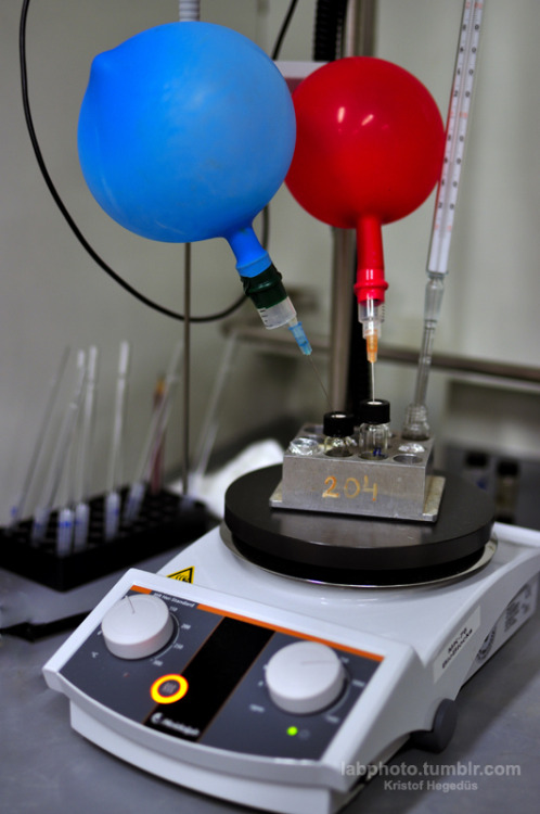

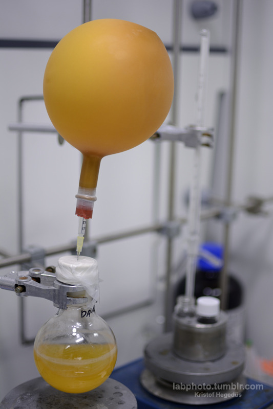

"Маломасштабные" синтетические эксперименты с использованием воздушных шариков. Воздушные шары нужны для создания инертной атмосферы при проведении реакции в бутылочках.
Если имеется надлежащее аналитическое оборудование, то реакции можно проводить в масштабе нескольких мг (0,001 г = 1 миллиграмм). Такого количества веществ достаточно, чтобы убедиться, что получилось в результате реакции: или то, что мы хотим, или реакция подходит лишь для того, чтобы тратить ваше время. К сожалению, в лаборатории, где я работаю, нет такого современного аналитического оборудования, поэтому, чтобы узнать, происходит что-то в колбе или нет, мне нужно взять, по крайней мере, 50-100 мг (0,05-0,1 г) вещества.
Хорошо то, что, если что-то получилось, я могу понять это и, не снимая спектров, узнать, что мое соединение находится где-то на кончике иглы.
Small scale experiments with the balloons. The balloons are used to create inert atmosphere for the reaction in the vials.
If proper analytical equipment is available than reactions could be made on a few mg scale (0,001 g is a milligram). This amount is enought to know that is that happening what we want or the reaction is only good for wasting time. Sadly, in the lab where I work, we have no such advanced analytical equipment, so if I want to know that something happens in the flask or not, I need at least 50-100 mg (0,05-0,1 g) of a compound.
But the good point is, that if something works, I can at least see that what I have made besides of having a spectra what means that my compound is somewhere at the tip of a needle.
https://labphoto.tumblr.com/post/103827 ... lloons-the
«Очень важно использовать воздушные шары, которые соответствуют цвету реакционной смеси или цвету планируемого продукта. Это может повлиять на духовный мир реакции».
Хотя такое утверждение лишено смысла, но цвет воздушного шарика над реакционной смесью имеет значение: цвет может означать, какой газ содержится внутри шарика.
Это простой способ создания безкислородной атмосферы для проведения реакции. Достаточно закрыть колбу резиновой пробкой или перегородкой, создать вакуум и продеть сквозь пергородку иглу со шприцем, на котором закреплен шарик с азотом или аргоном. Шарик создает в реакторе инертную атмосферу, причем такое приспособление можно сделать менее чем за минуту.
“It’s quite important to use balloons that match with the color of the reaction mixture or the color of the planned product. It could effect the spiritual world of the reaction.”
Even through it usually doesn’t make any sense that what color does a balloon have over the reaction, but it could be important that what gas does it contain. A quite easy method to generate oxygen free atmosphere is to cap the flask with a rubber septa, apply some vacuum and put a nitrogen or argon filled balloon on it attached with a syringe. It’s keeps the reaction under inert atmosphere and it’s ready under less than a minute.
https://labphoto.tumblr.com/post/166262 ... that-match

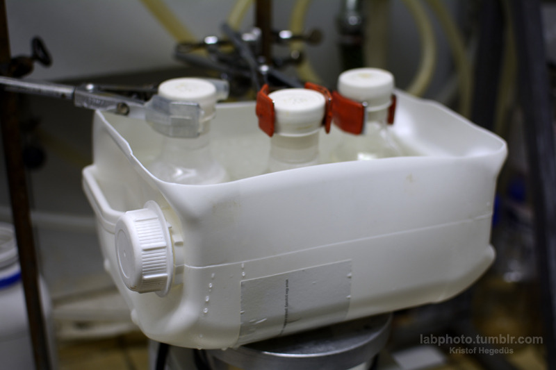

Применение для пустой 5-литровый канистры в соседней лаборатории. Она используется в качестве охлаждающей ванны, в которую помещают колбы. Если резьбовую пробку заменить на трубное соединение, баня может быть быстро слита.
A great application of an empty 5 liter HDPE can in a nearby lab. It is used as a cooling bath and a LOT flasks fits in it. If the screw cap is replaced with tube connection, it could be also tempered in no time.

 Post subject: Re: Техника лабораторных работ (советы практикам)
PostPosted: 24 Dec 2019 22:20
Posts: 7052
Я из 20л канистры сделал баню для охлаждения проточной водой, срезал верхнюю часть и вкрутил два фитинга на резинках для подачи и слива воды. Как раз 10л колба становится.

Posts: 69028
У нас срезанные 25-кг канистры используют для растворения щелочи, иногда - приделывают из толстой проволоки ручку.

Posts: 13533
Многие разовые "ванны" для разных деталей я делаю, разрезая полиэтиленовые канистры и банки. Есть целая коллекция разных размеров.

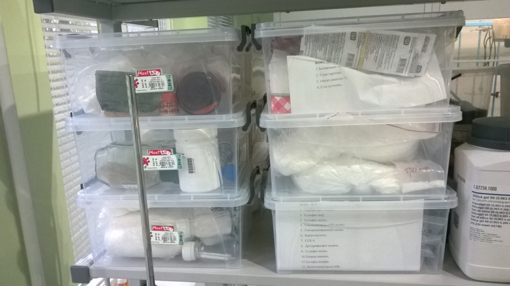

Небольшие количества часто используемых реактивов удобно хранить в прозрачных пластиковых лотках:
Лотки вообще очень удобная вещь :ay:

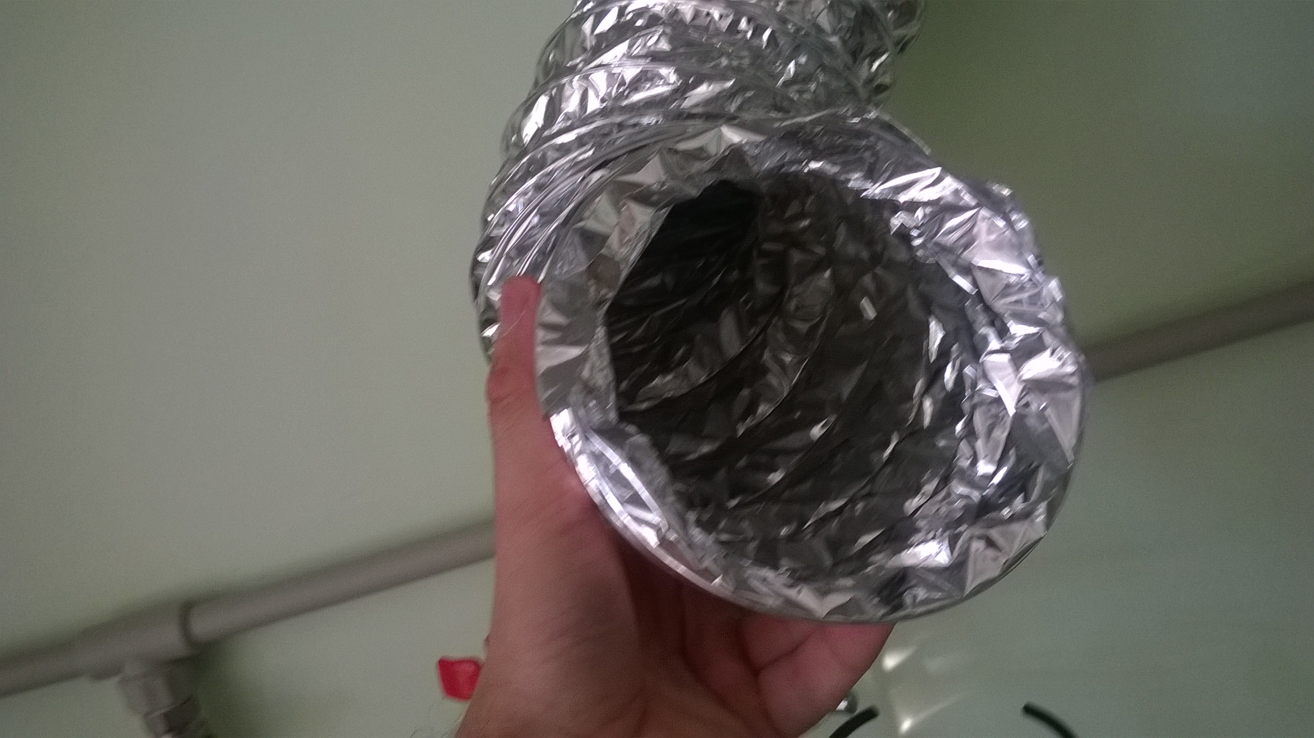

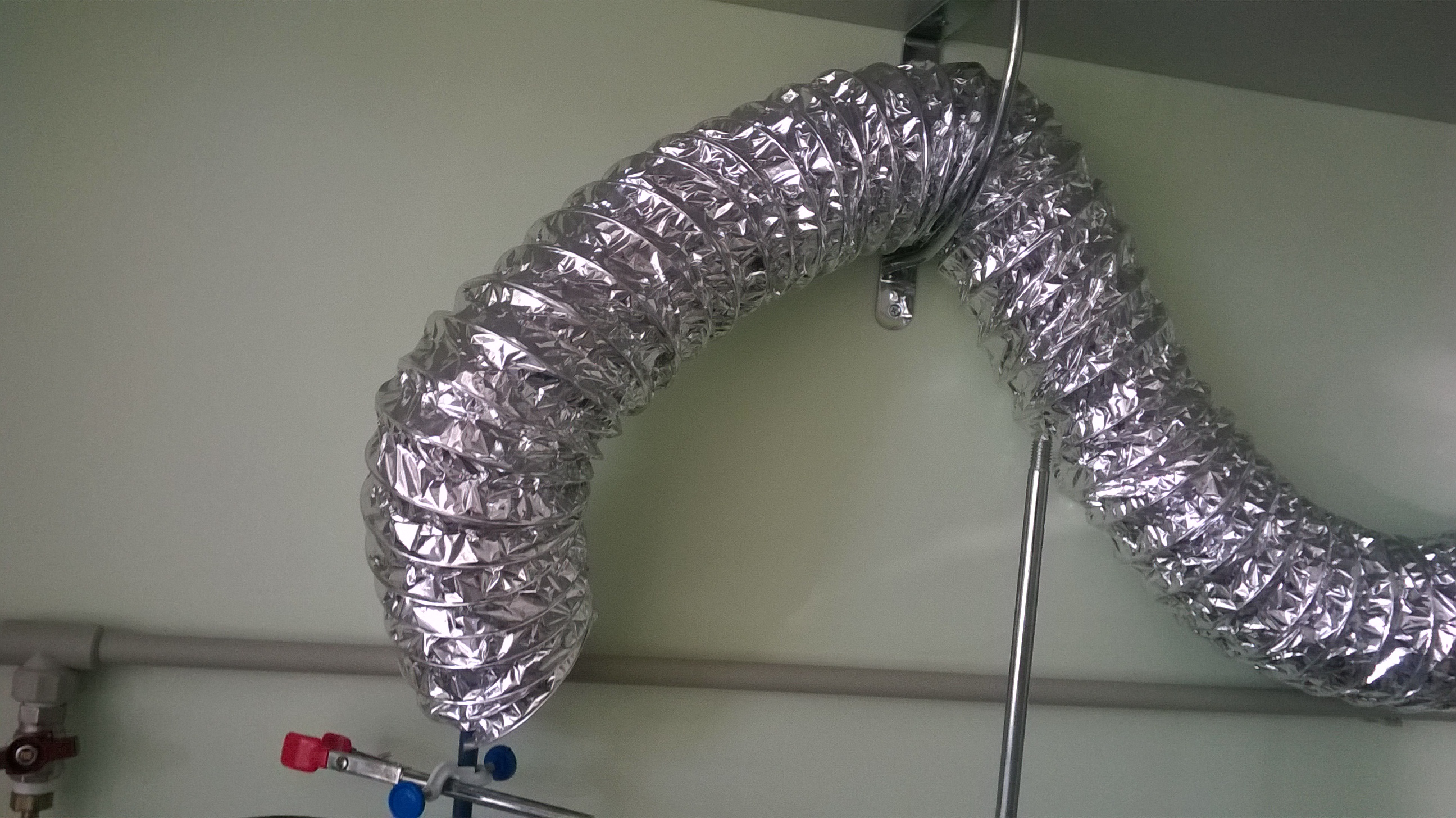

Гофрированный шланг из металлизированного пластика.
С его помощью удобно делать воздуховоды для вытяжек (особенно - локальных). Например, этот шланг служит для локального отсоса воздуха после мембранного насоса роторного испарителя.
Помню, на одном участке Киевского завода РИАП (реактивы и аналитические препараты) использовали аналогичные гофрированные шланги, но не пластиковые, а из алюминия (фото по ссылке: Умирающий химический завод / Dying chemical plant (photos) http://chemistry-chemists.com/N5_2020/C ... .html#1004). Под этими шлангами ставили емкости с соляной кислотой, плюс соляной кислотой поливают там пол. В результате шланги рассыпались от прикосновения или даже без оного.

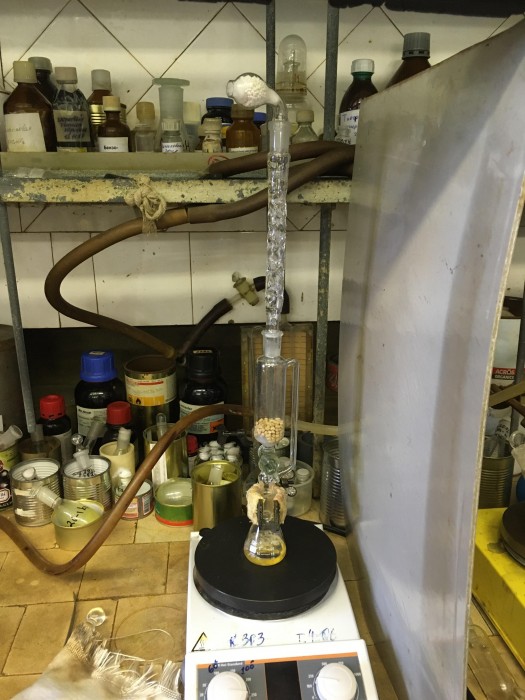

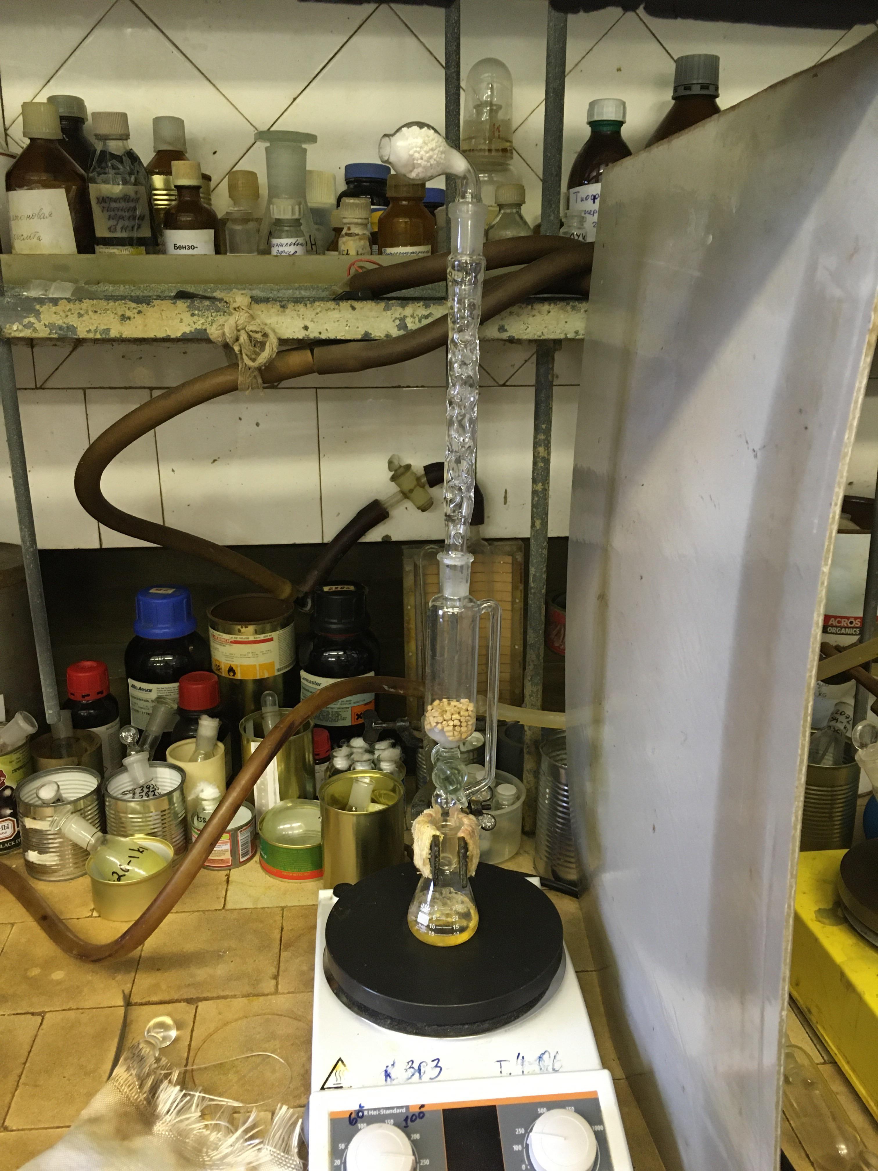

Альтернатива насадке Дина-Старка:
https://www.reddit.com/r/chemistry/comm ... all_scale/
- по-идее, должна работать.

это подходящая альтернатива для растворителей тяжелее воды.
