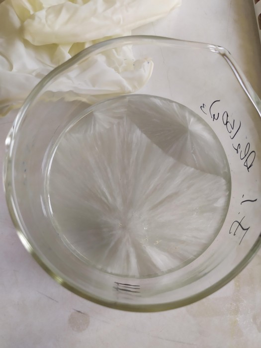

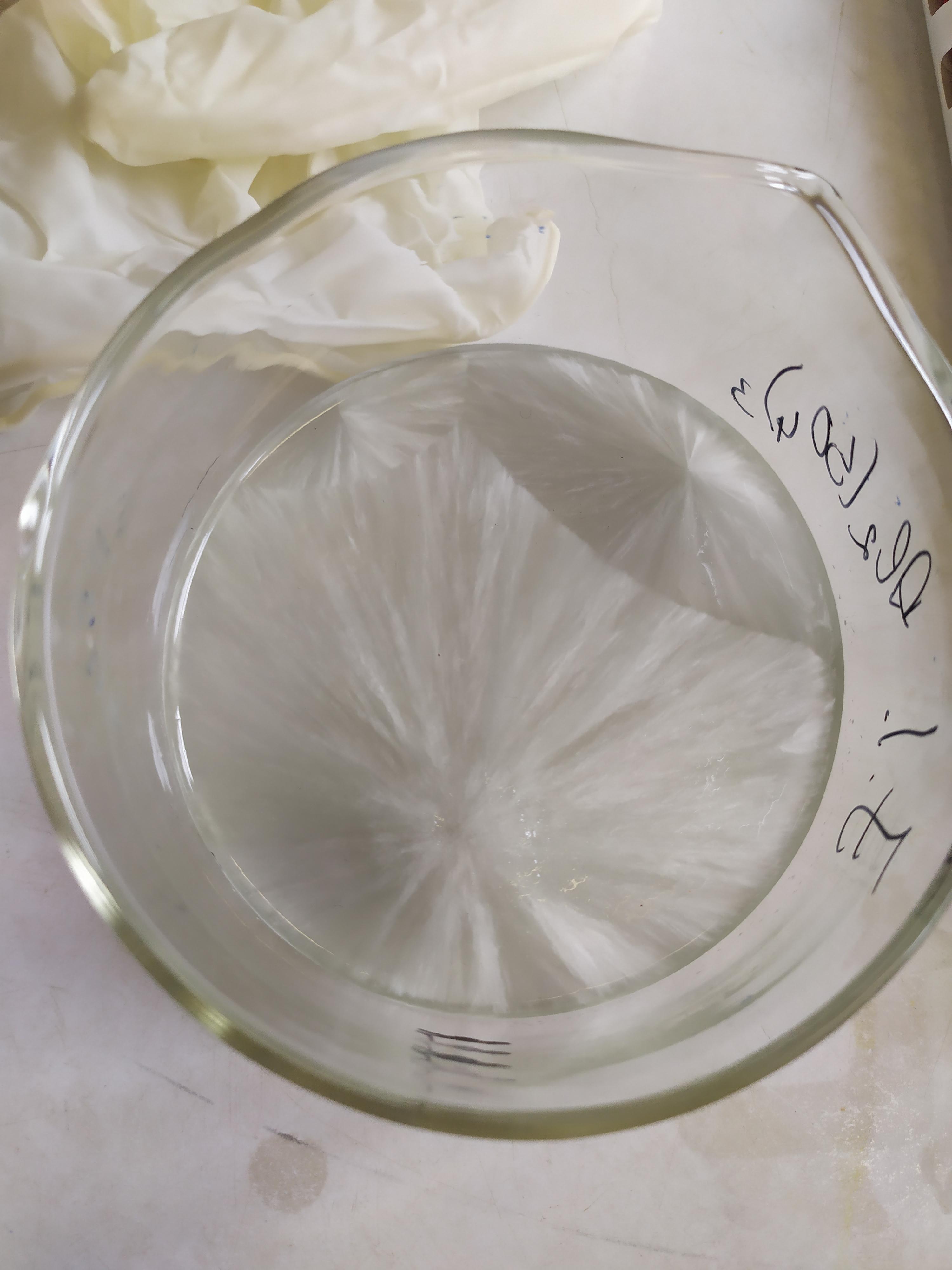

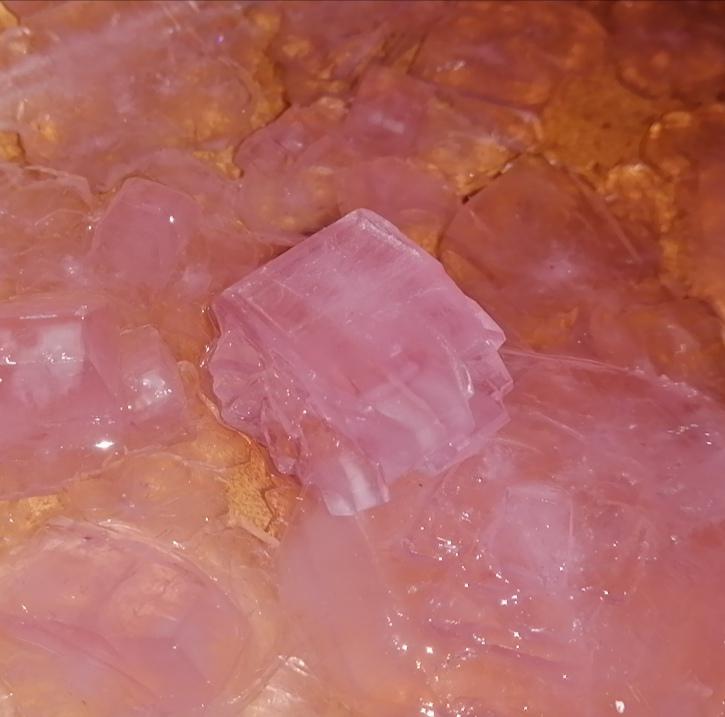

Сульфат алюминия Al2(SO4)3•18H2O
PostPosted: 20 Aug 2020 08:48
Joined: 05 Nov 2015 13:31
Posts: 388
Location: самарская обл.
При долгом стоянии насыщенного раствора кристаллизуется в виде листочков. А при быстрой кристаллизации таки да - в виде ёжиков.

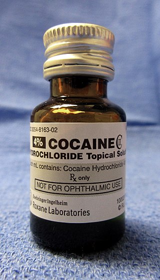

Гидрохлорид кокаина (для медицинских целей)

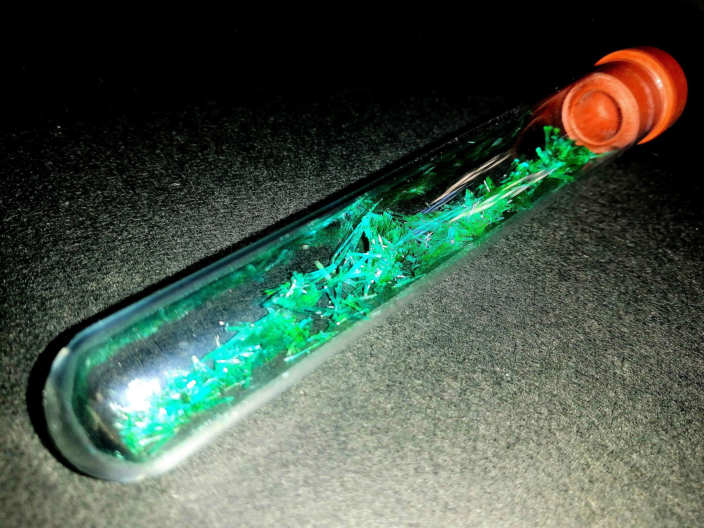

PostPosted: 29 Aug 2020 13:19
Posts: 69284

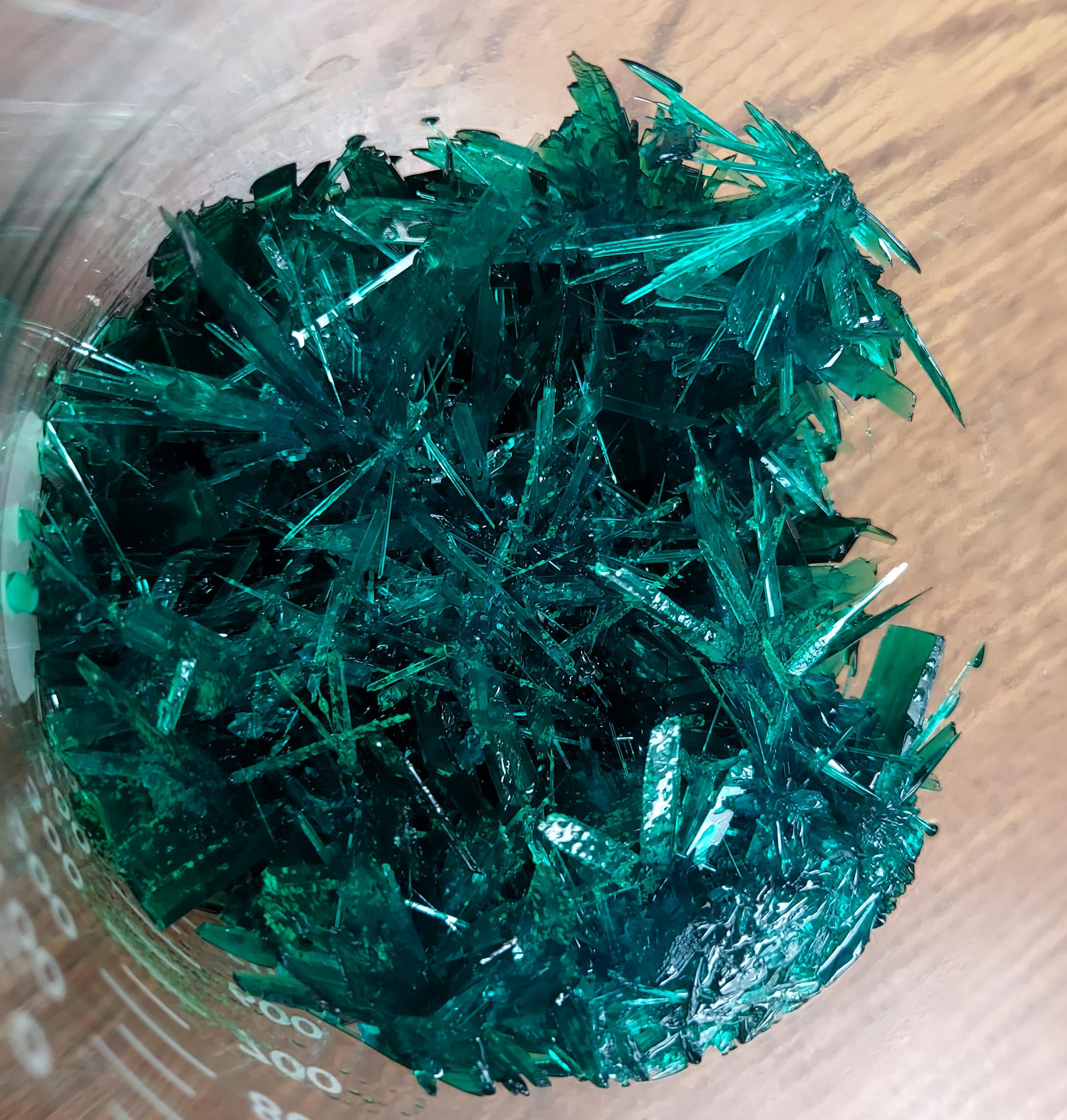

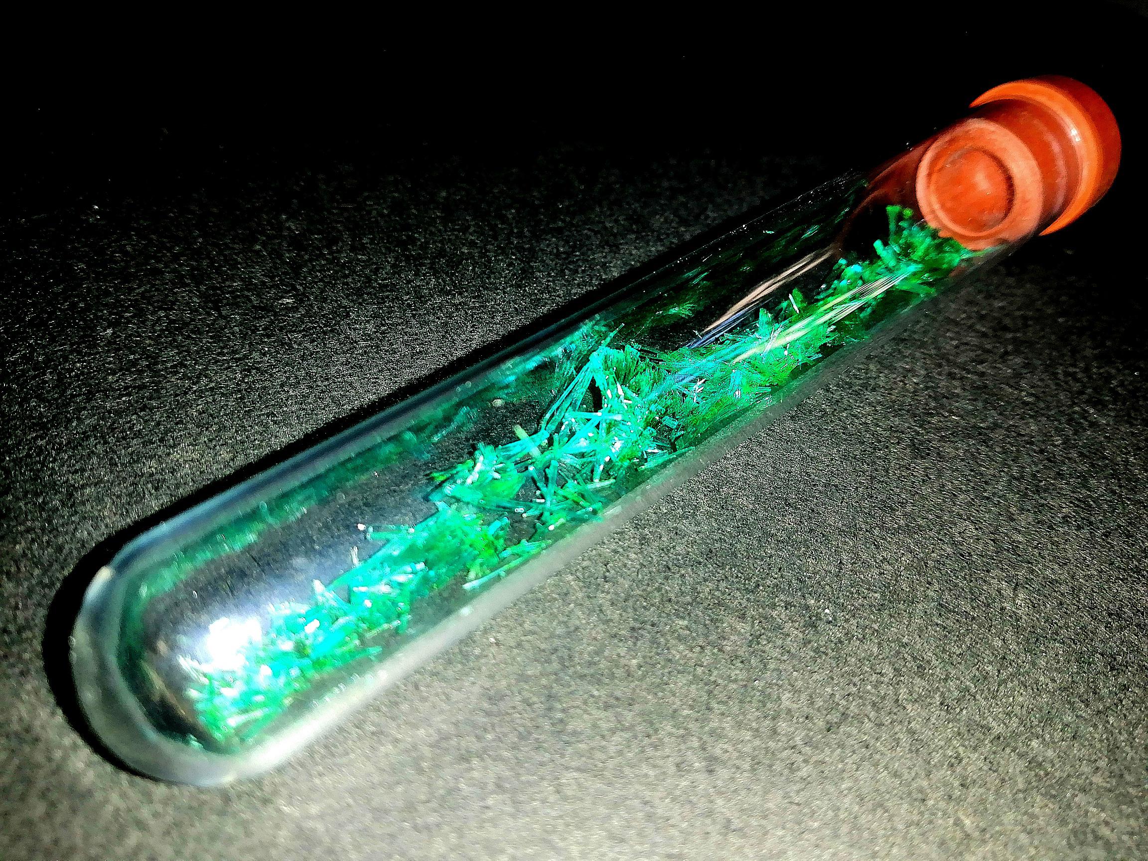

Needle crystals of copper chloride dihydrate. Most of them break for moving into test tube
Игольчатые кристаллы дигидрата хлорида меди. Большинство из них ломаются при попытке поместить их в пробирку

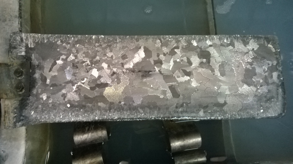

PostPosted: 07 Sep 2020 19:53
Posts: 69284
Химические фотографии: металлы (ч.2)
Chemical photos: metals
http://chemistry-chemists.com/N5_2020/C ... -P1-1.html
PostPosted: 07 Sep 2020 23:09
Joined: 22 Aug 2020 23:55
Posts: 67
Location: Dnipro
Несколько комментариев к статье:
1 Часть статьи посвященноя мельхиору проиллюсрирована советскими ложками из нейзильбера (маркировка МНЦ) https://ru.wikipedia.org/wiki/%D0%9D%D0 ... 0%B5%D1%80.
Этот сплав похож на мельхиор, но несколько дешевле его, поэтому он массово вытеснил мельхиор. В быту часто на предметы из нейзильбера часто ошибочно говорят " мельхиоровые".
И все столовые приборы из нейзильбера серебрят,( примерно 20мкм) так что внешний вид их иллюстрирует серебро.
2. У патронов 5.45х39 к АК74 в "обычных " пулях тоже есть стальной сердечник, у бронебойных патронов сердечник сделан либо из термоупрочненой углеродистой стали либо металлокерамический. Оболочка пуль на самом деле не медная, а стальная плакированная томпаком, это хорошо видно по пулям которые полежали некоторое время в грунте( в местах где оболочка повреждена нарезами пули активно корродируют.
3.Интересно откуда ростут ноги у технологии с растворением цинковых анодов путем образования коррозионых гальванических элементов. По уму для стабильно работающей гальванической ванны щелочного цинкования подбирается соотношение площадей растворимых и не растворимых анодов чтобы прирост концентрации за счет разницы катодного и анодного выходов по току уравновешивался выносом электролита на поверхности деталей. Итоговая концентрация при этом должна оставаться постоянной.
Подобную технологию с неподключенными анодами в железных корзинках я видел на одной полукустарной гальванике, но мужики которые там работали толком не могли рассказать откуда они взяли такую технологию.
PostPosted: 08 Sep 2020 09:36
Posts: 69284
Спасибо. Что дополню, а что и исправлю.
Насчет автоматных пуль я вспомнил - они не просто ржавеют, но пуля, если она попала в препятствие, иногда расплющивается и приобретает удивительную химерную форму.
Аналогично и с гильзами от СВД - новые они блестят, как медь, но в поле быстро ржавеют. Думаю, гальваническое покрытие.
Насчет цинковых анодов - в конкретном случае это немецкая технология. Тут - выдержки из их регламента http://chemistry-chemists.com/N1_2020/C ... .html#1002. Есть подозрение, что многие технологии именно этой немецкой фирмы взяты с ГОСТовских и переработаны.
Насчет того, чтобы уравновесить площадь нерастворимых и растворимых анодов (подключенных к шине) - не все так просто: цинк растворяется в щелочи и сам по себе - даже без приложения тока или создания искусственных гальванических пар. Т.е., когда ванна стоит, аноды тоже растворяются. Если график работы и температура электролита - стабильны - нужный режим можно подобрать. Но, поскольку, температура не контролируется (летом - тропики, зимой - холодно, нагреватель ванны - слабый), а ванна работает нерегулярно, то подобрать режим сложно.
Приходится делать регулярный анализ электролита и временно вынимать аноды из ванны, если цинка много или добавлять в ванну щелочь, если цинка мало и аноды медленно растворяются.

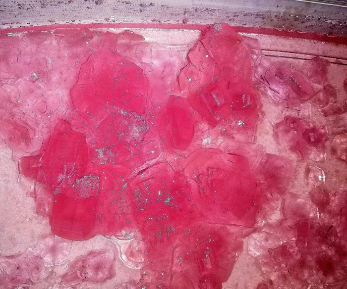

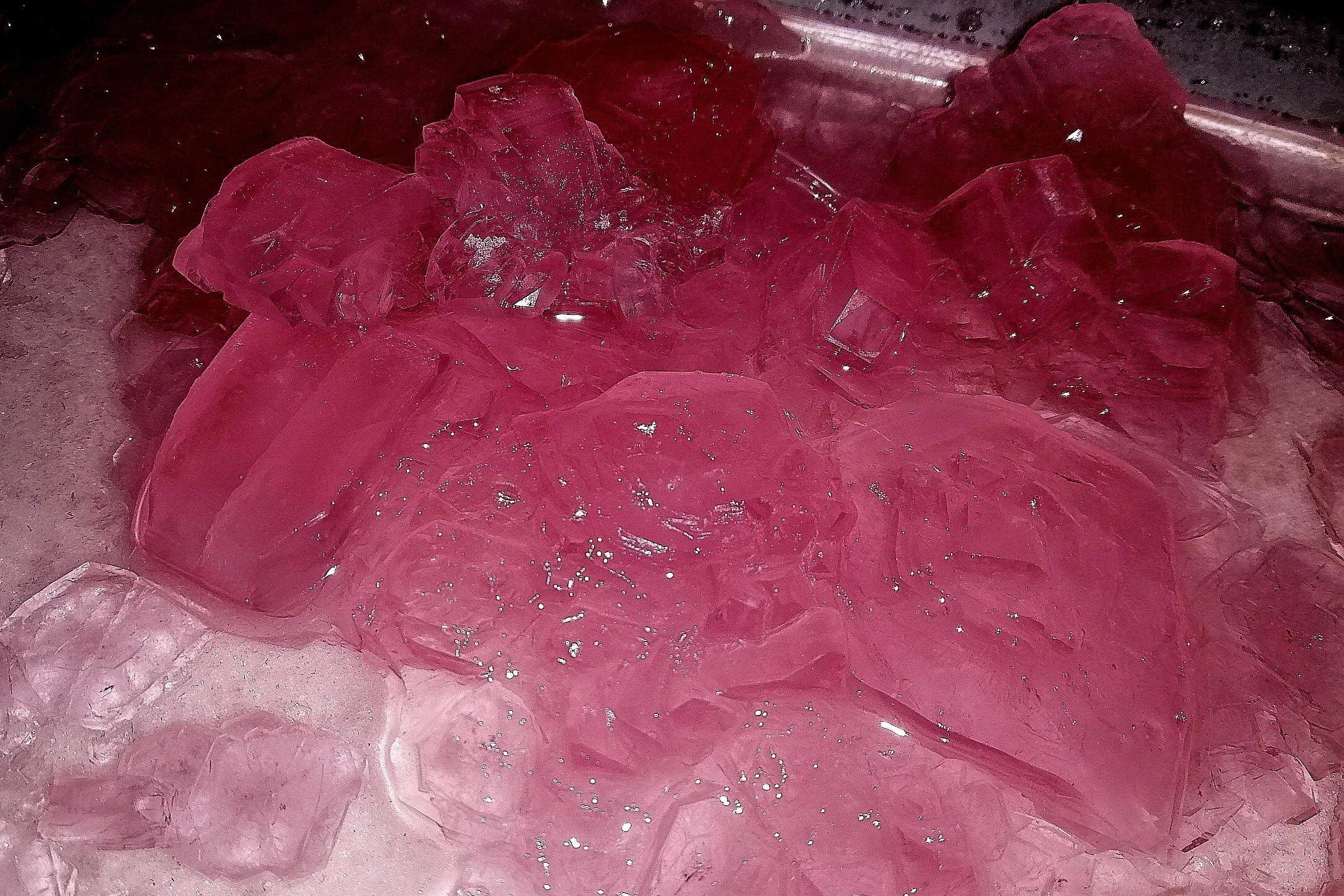

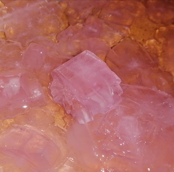

Сульфат марганца (II) (марганцевый купорос) MnSO4 · 5H2O

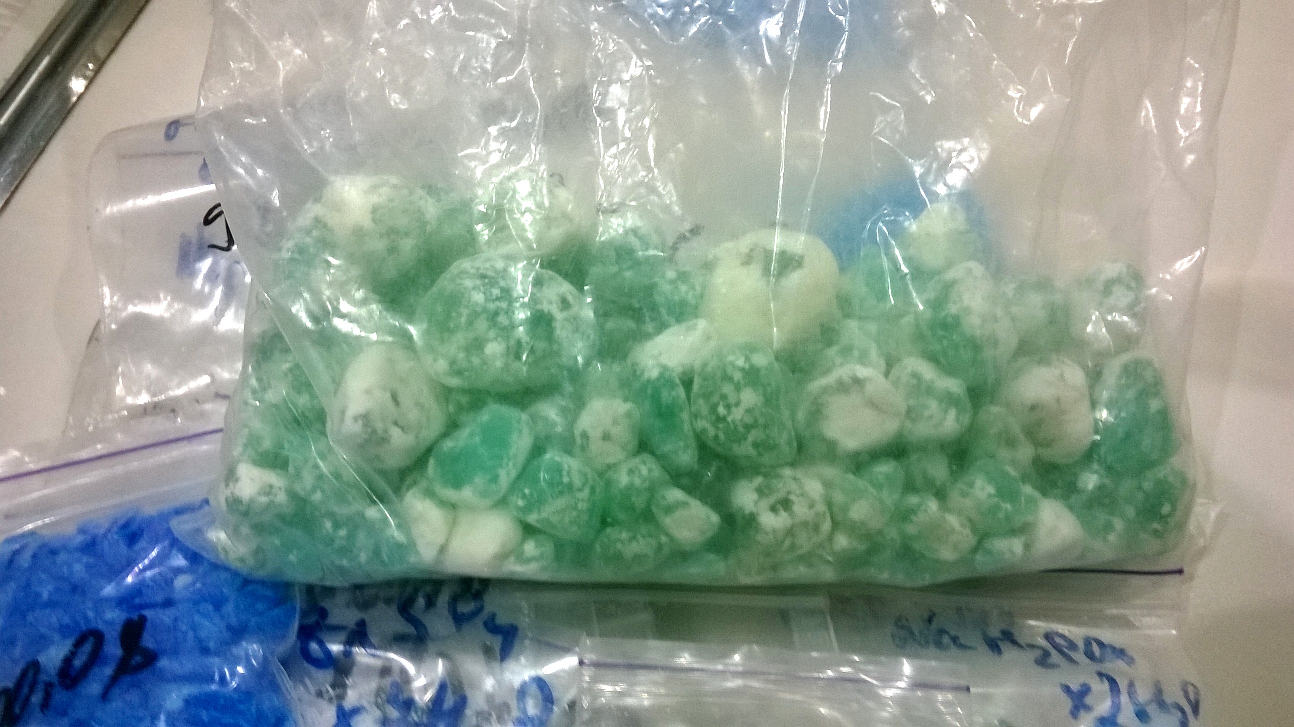

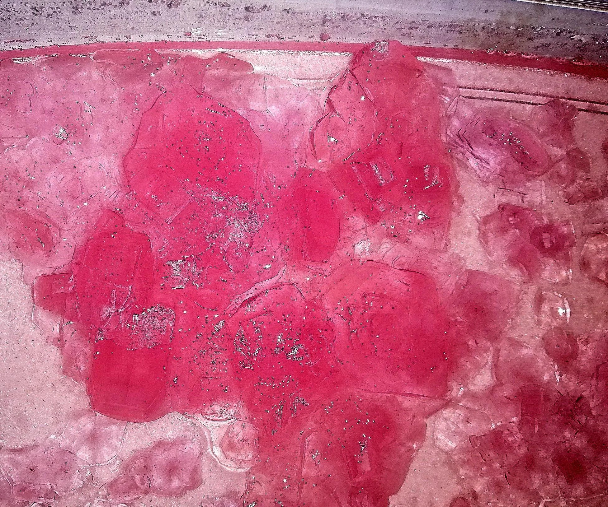

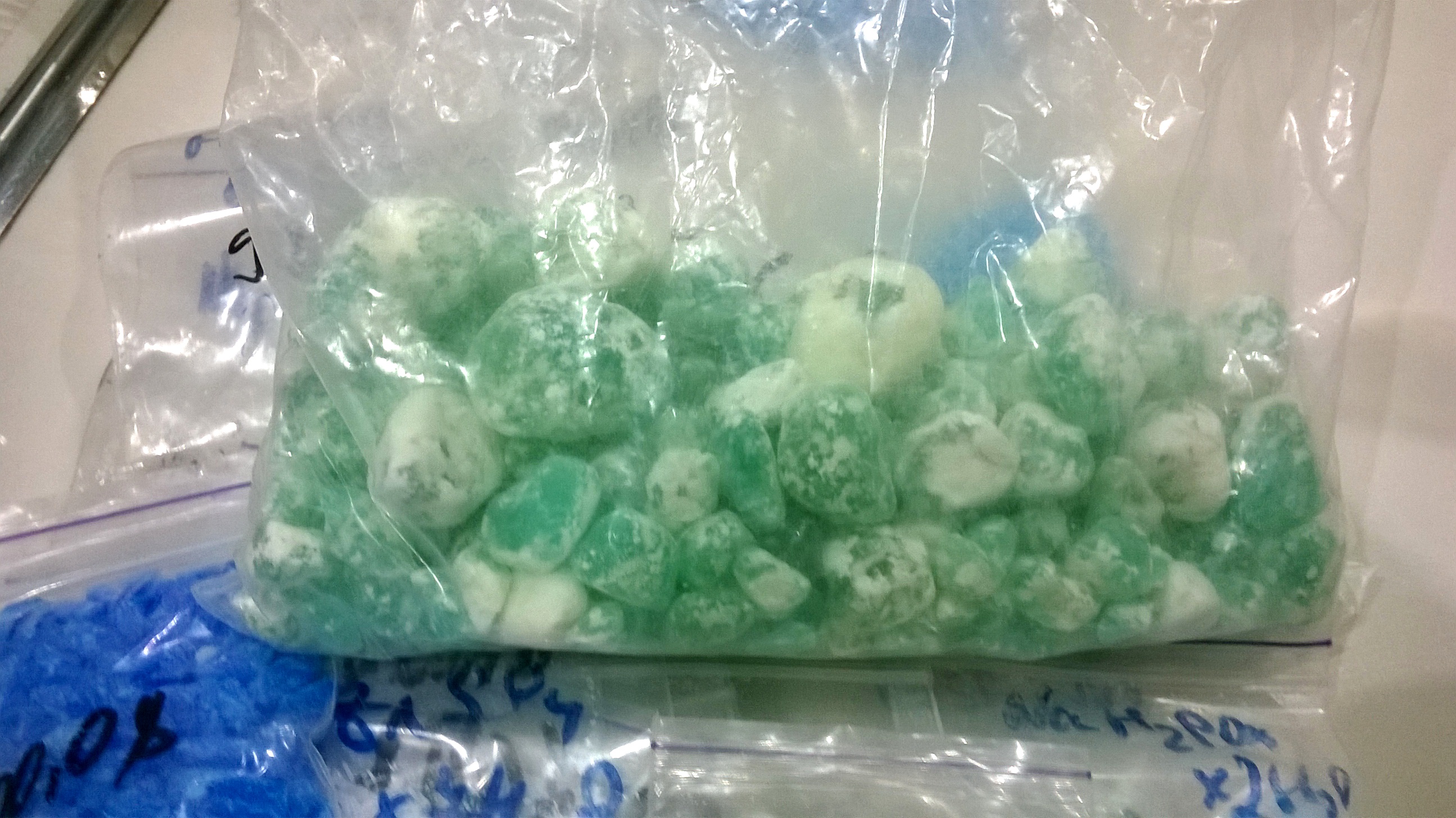

Нитрат никеля

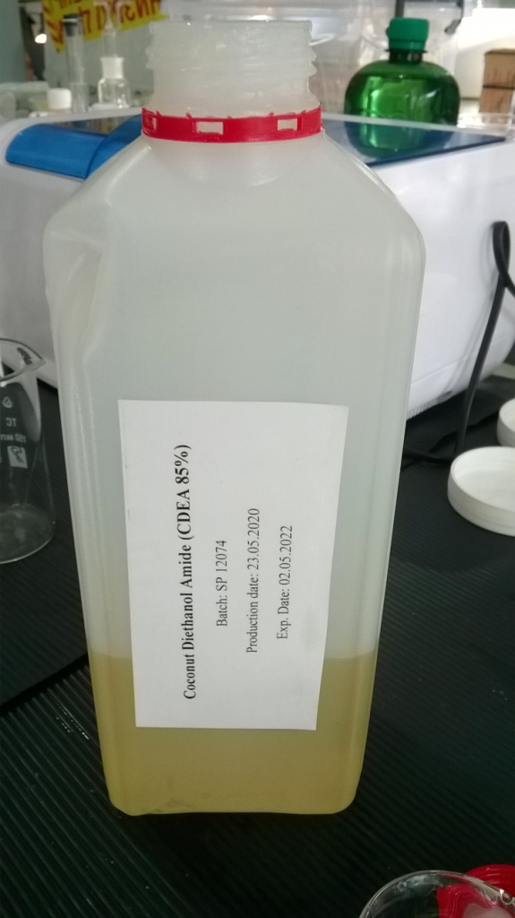

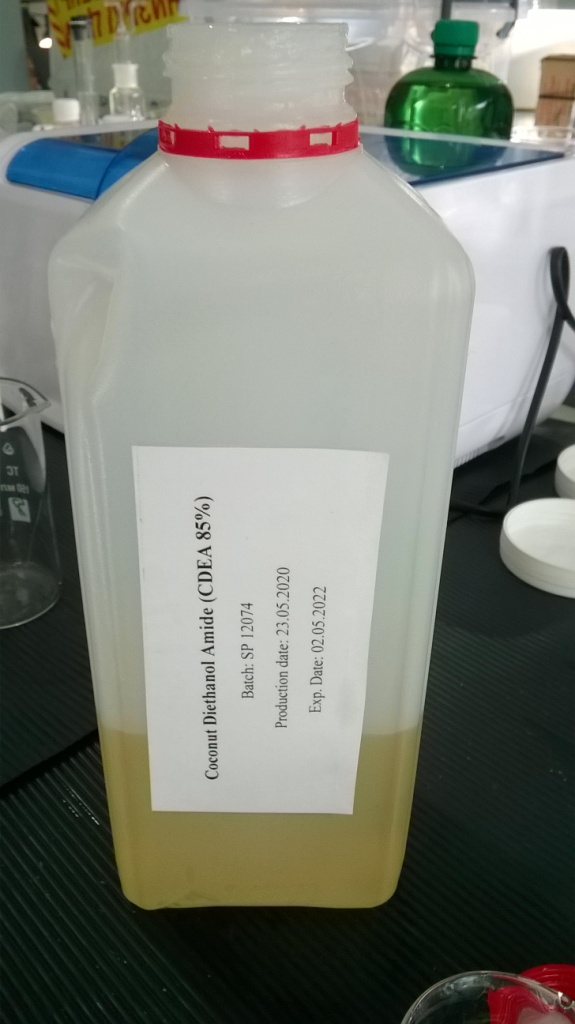

Posts: 69284
Диэтаноламид кокосового масла (Cocamide DEA)
- одно из базовых ПАВ, которое входит во многие композиции для приготовления моющих средств (жидкие мыла, шампуни...)

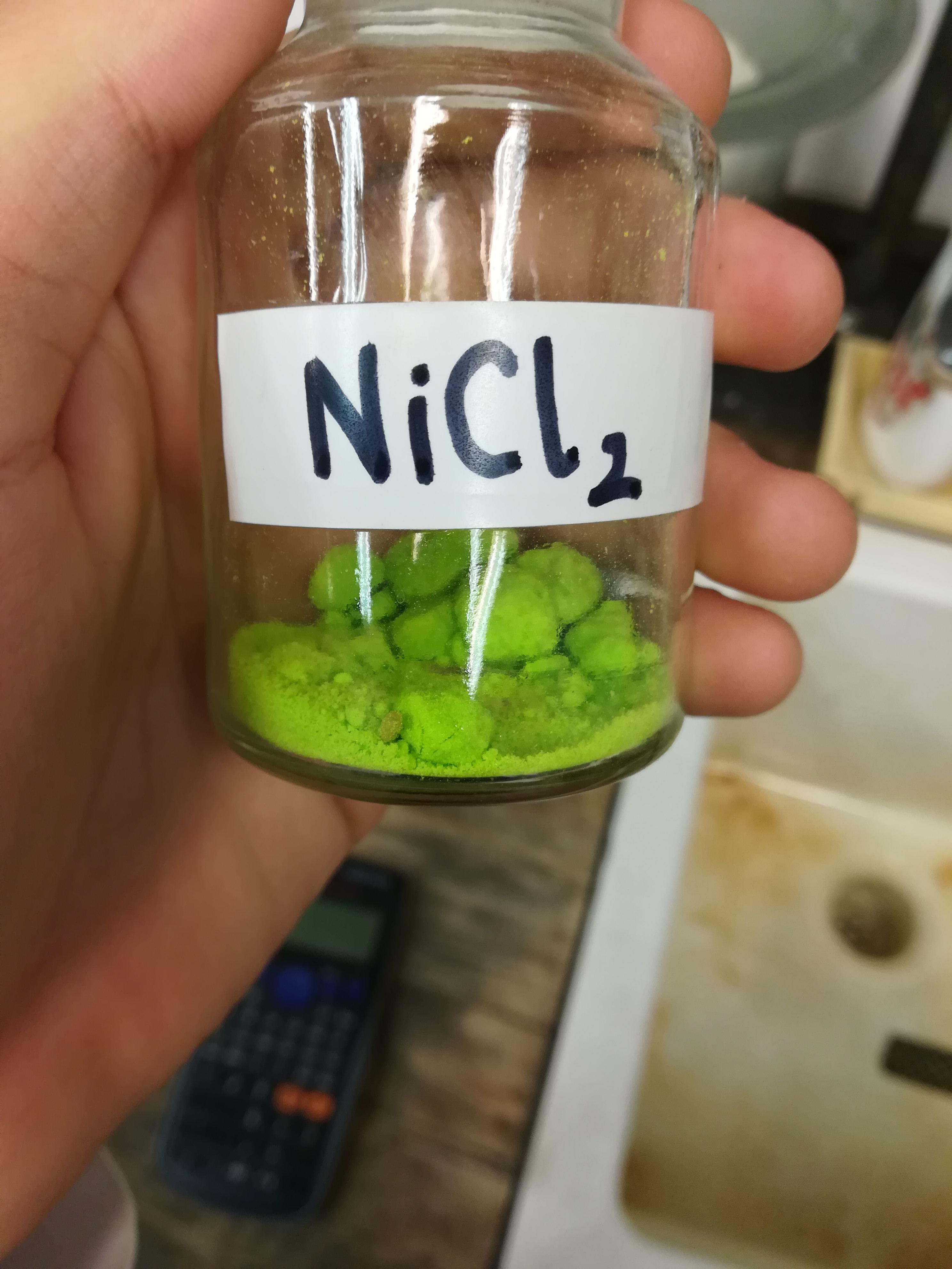

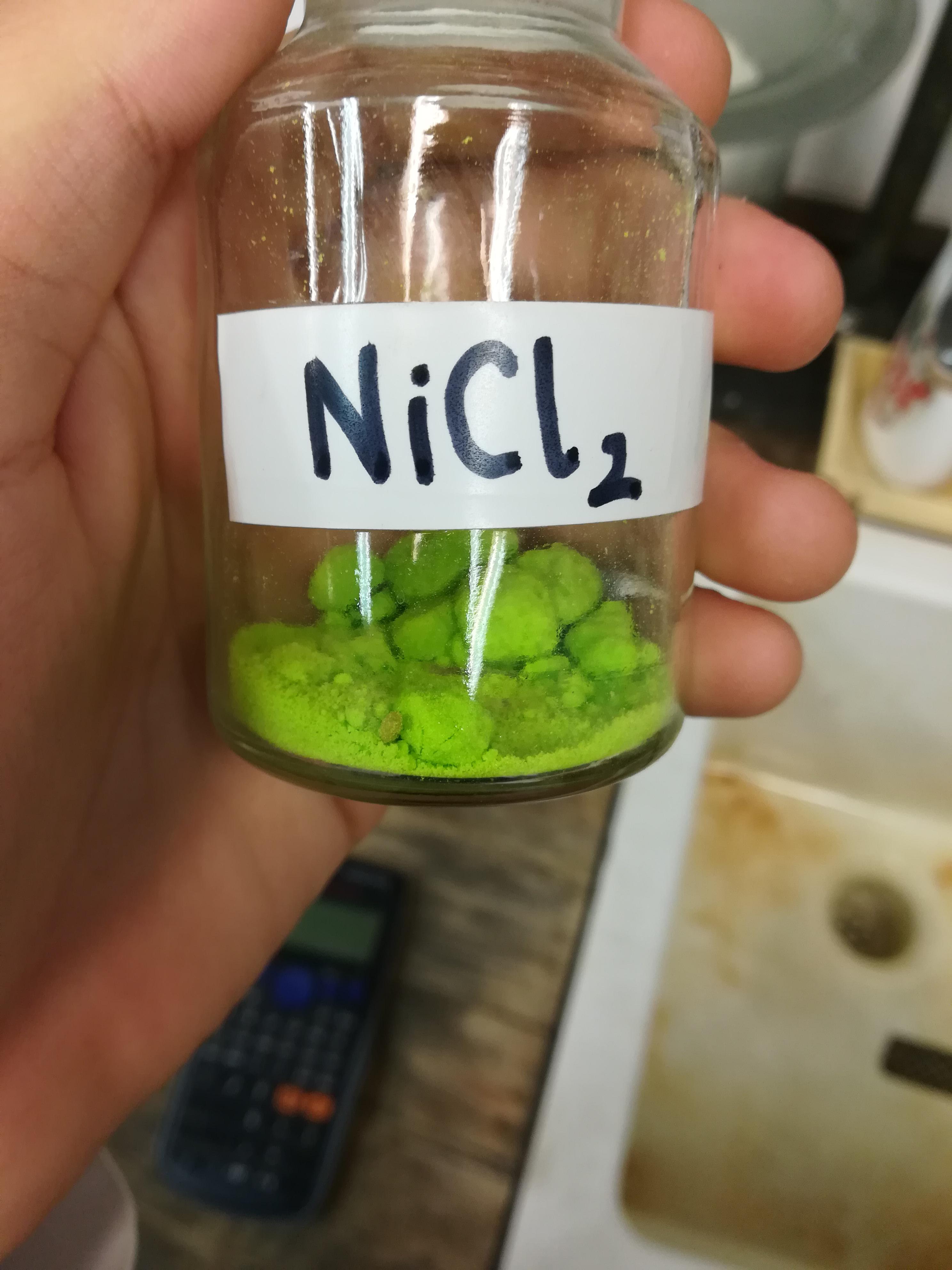

Хлорид никеля

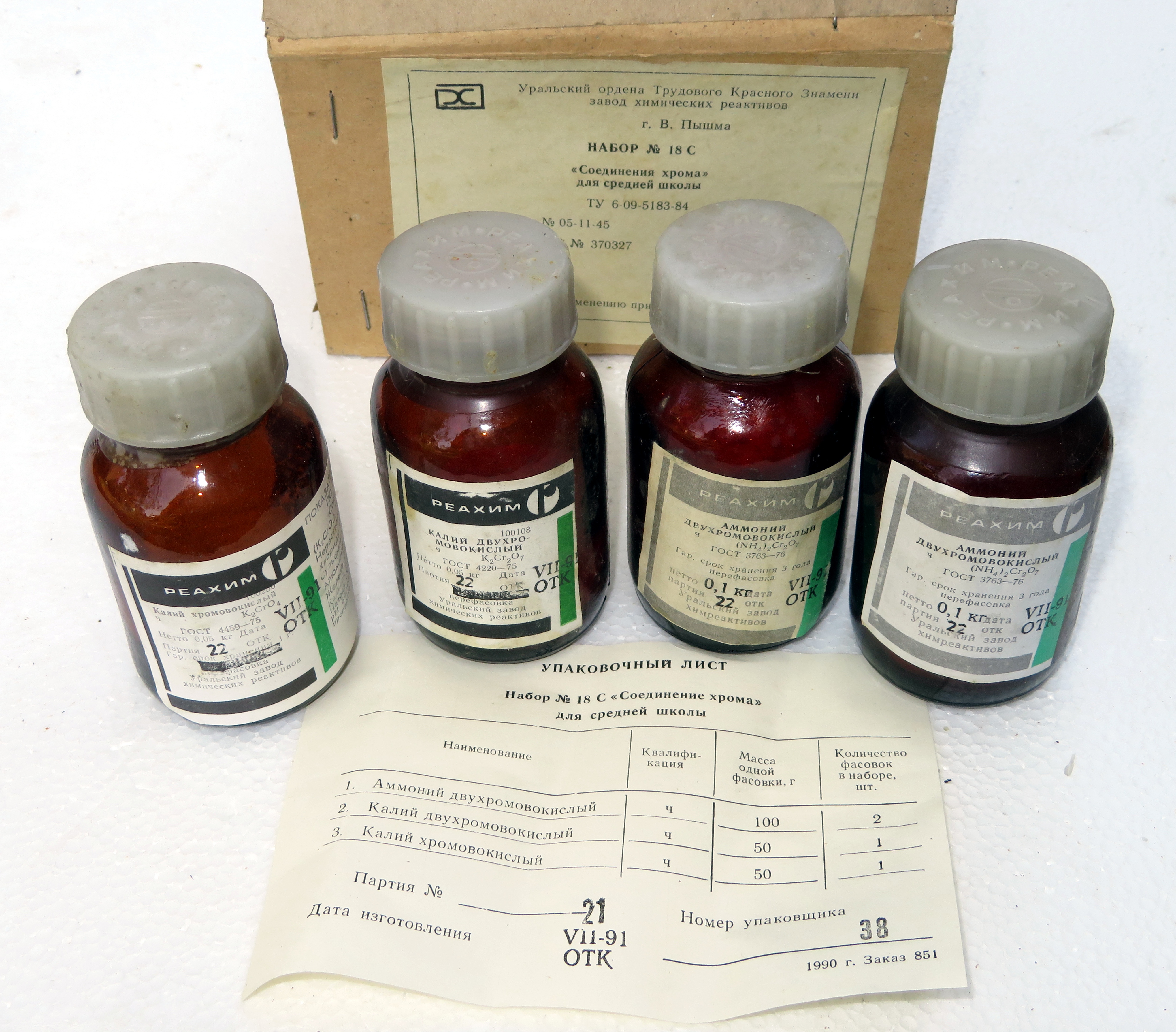

PostPosted: 28 Sep 2020 00:35
Joined: 17 Feb 2019 17:13
Posts: 225
Location: Latvija, Rīga

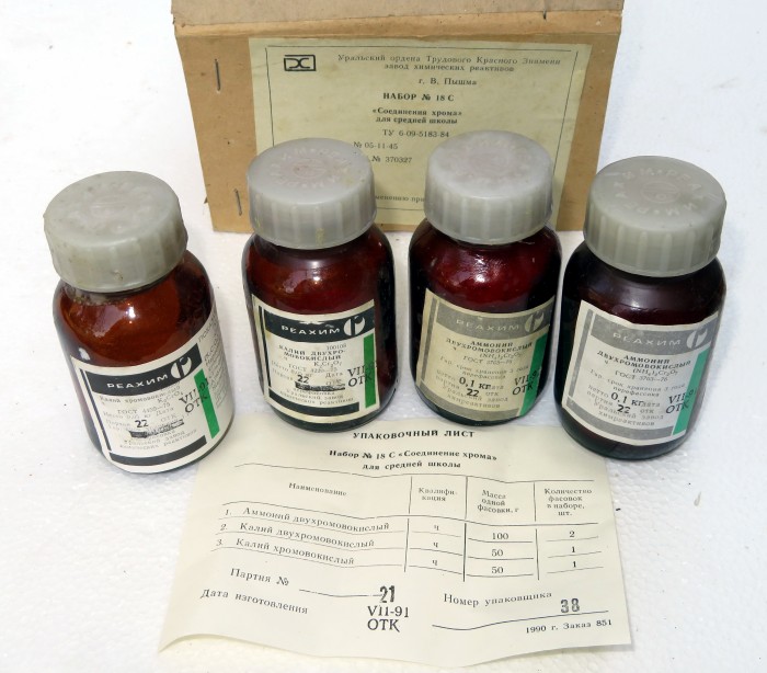

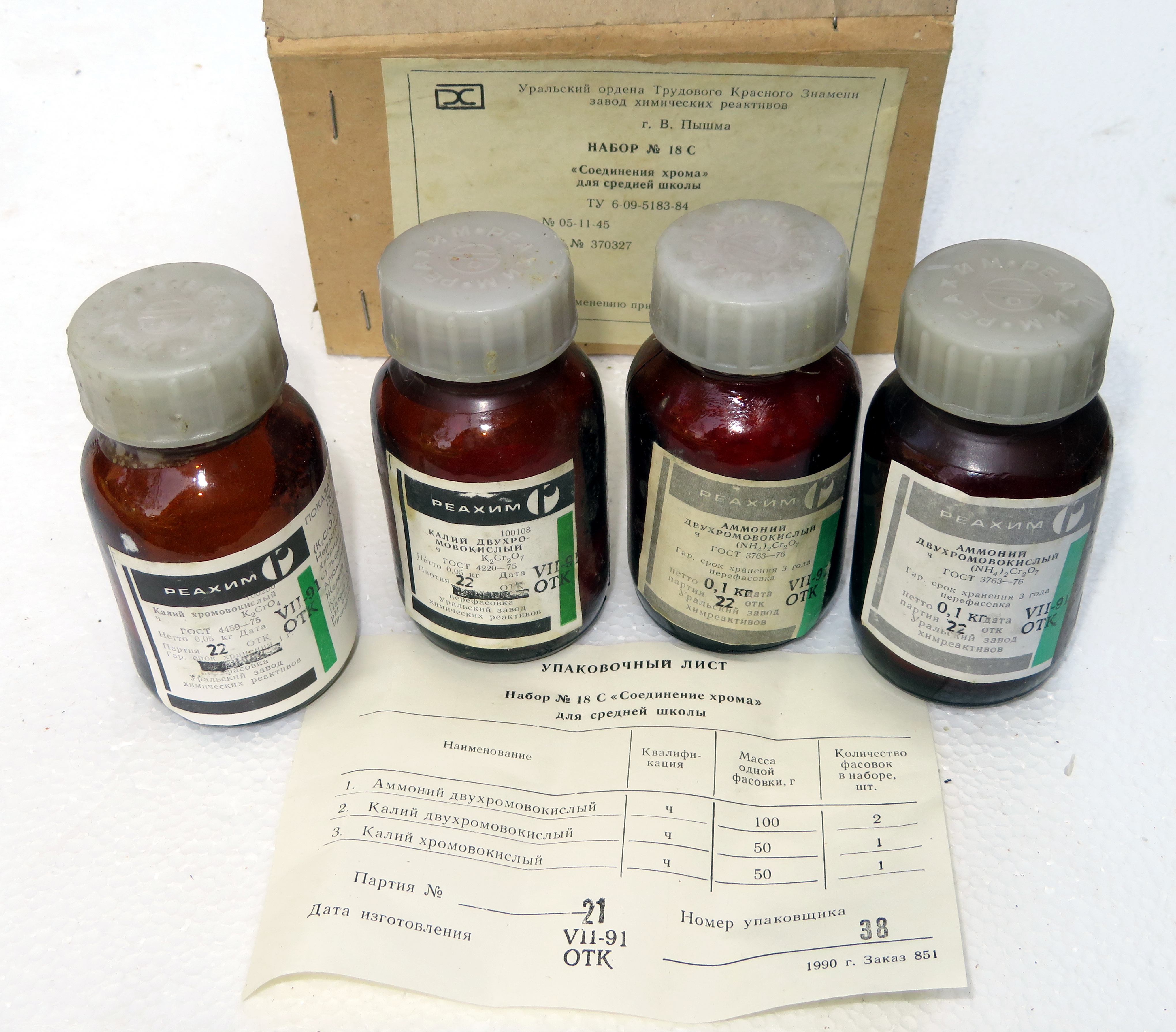

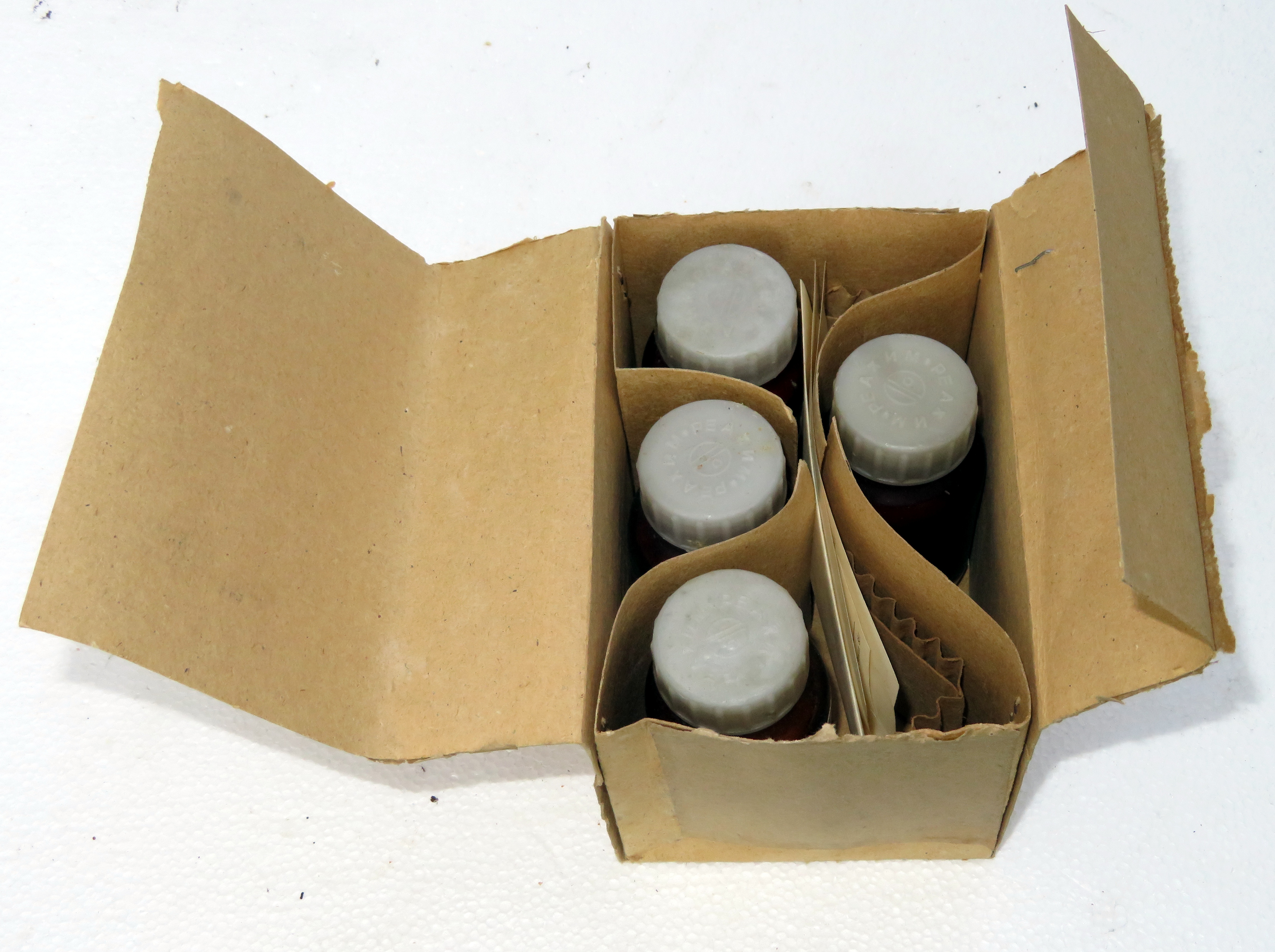

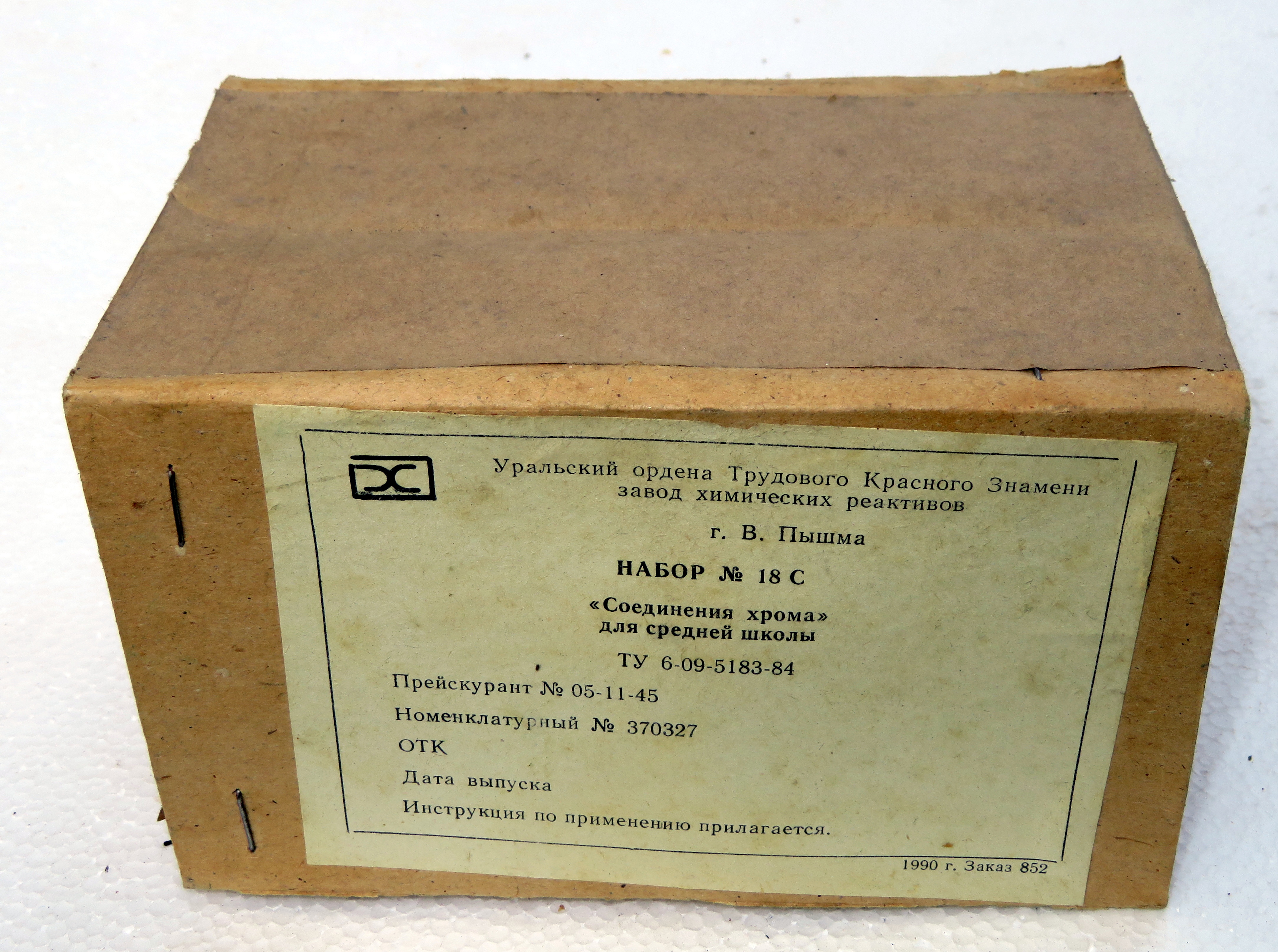

Набор соединений хрома для средней школы. В начале 90-ых свободно продавался любому желающему.
PostPosted: 28 Sep 2020 10:56
Самое интересное - бихромат аммония (вулканчик).

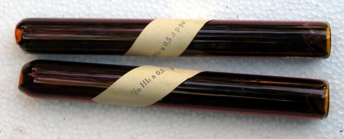

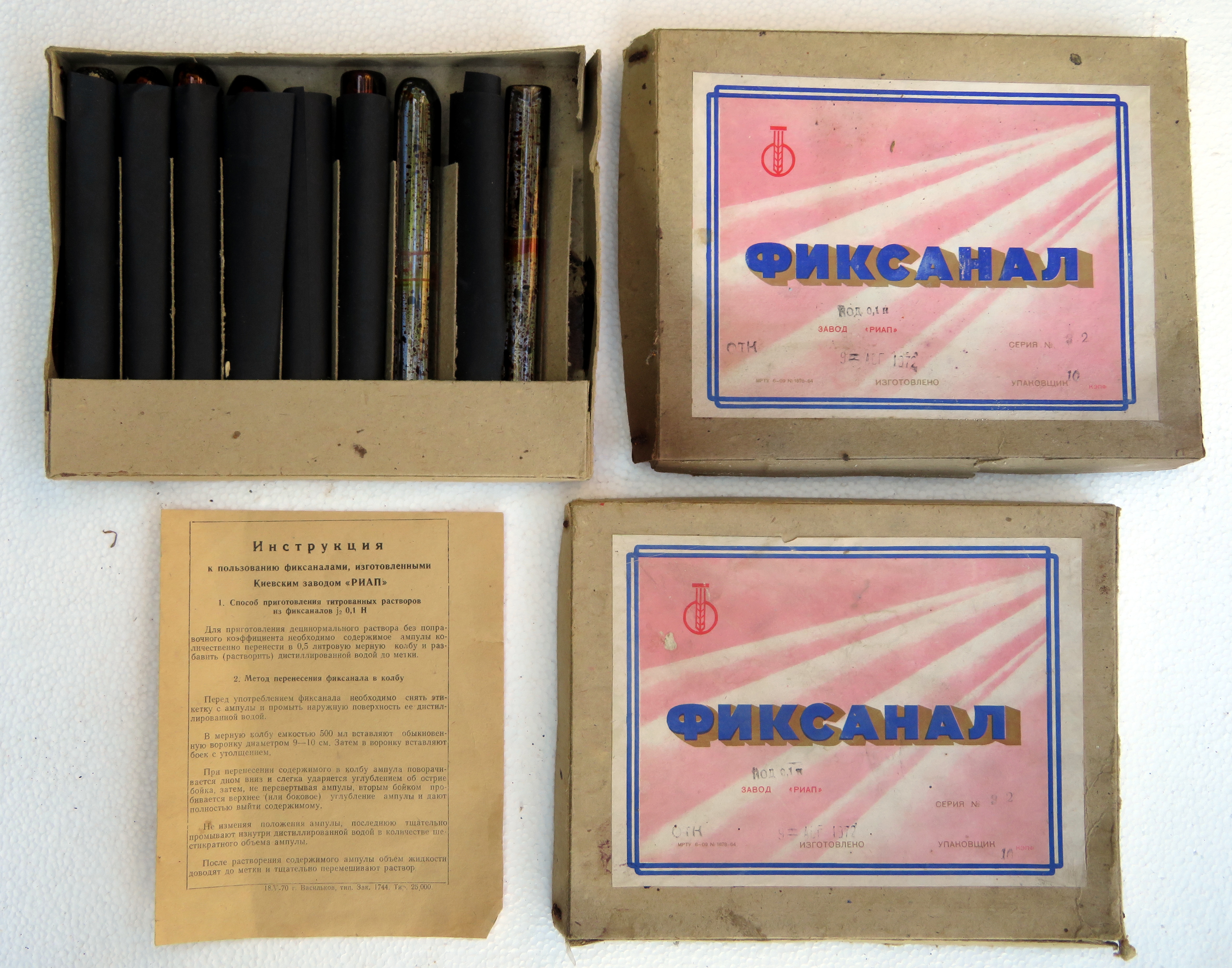

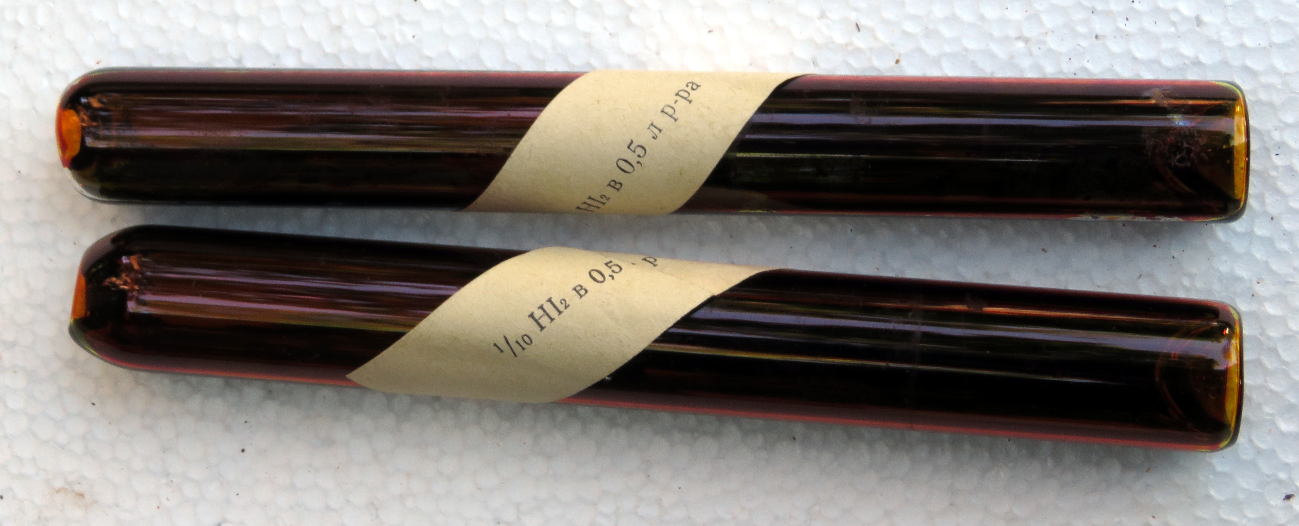

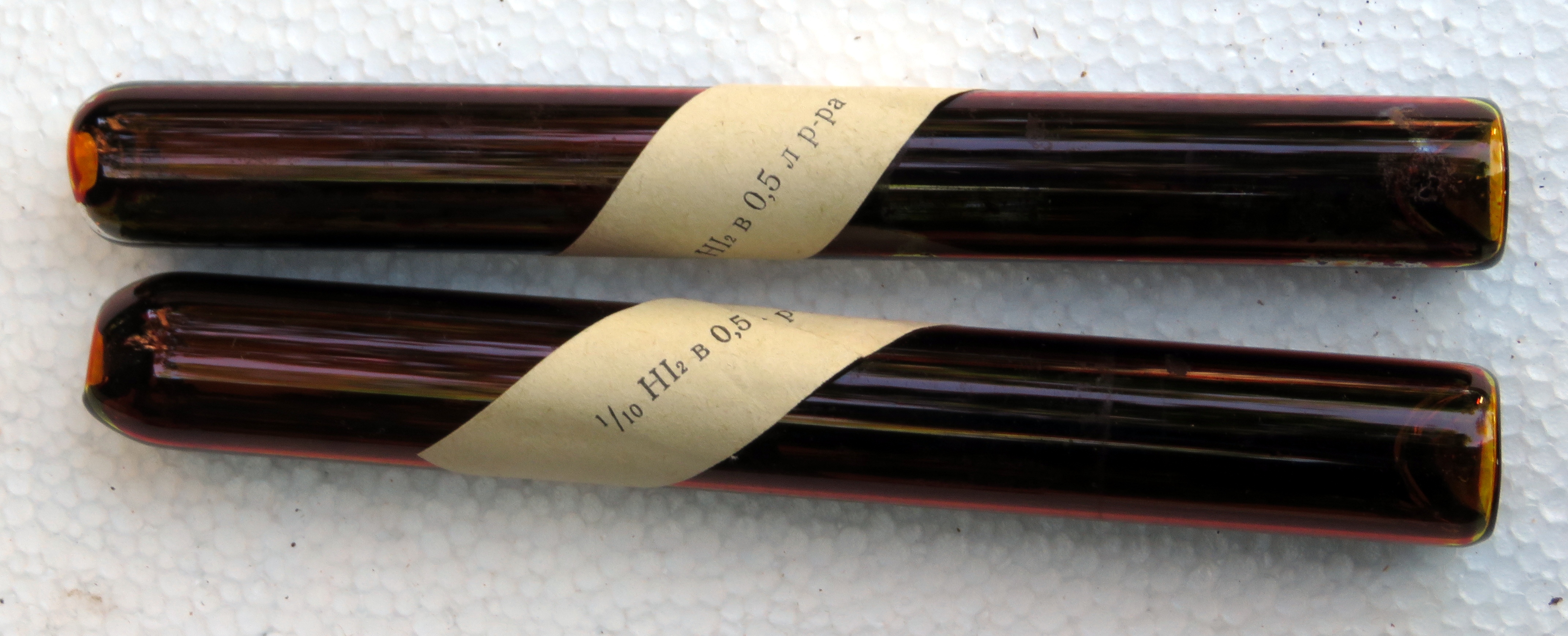

Фиксаналы йода.
PostPosted: 30 Sep 2020 22:59
Posts: 69284
Мир тесен: немного работал на киевском заводе РИАП (производитель этих фиксаналов) - земля ему стекловатой.
PostPosted: 30 Sep 2020 23:12
Posts: 225
...земля ему стекловатой.
Кстати, а почему они писали не I2, а j2 ?

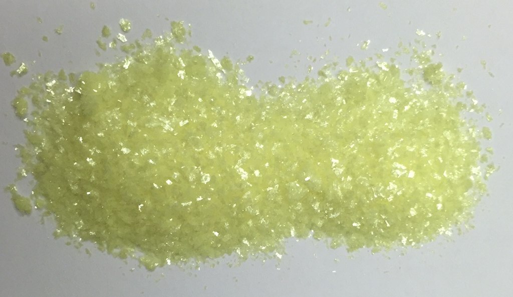

Сульфат железа (II) семиводный (железный купорос)
- судя по внешнему виду, он частично окислимся.
PostPosted: 07 Oct 2020 18:58
Posts: 69284
Раньше химический символ йода иногда писали J, а не I. Использование маленькой буквы - механическая опечатка или по незнанию.
Это - мелочи. На одной из коробок именно таких фиксаналов йода производства РИАП была более существенная ошибка - было указано довести объем до 1 л, хотя правильно - до 0.5 л (в этом особенность фиксаналов йода). В результате у меня была куча неправильных анализов, причем титрование было обратное, а примерное значение анализируемой величины было неизвестно, поэтому заметить ошибку удалось не сразу.

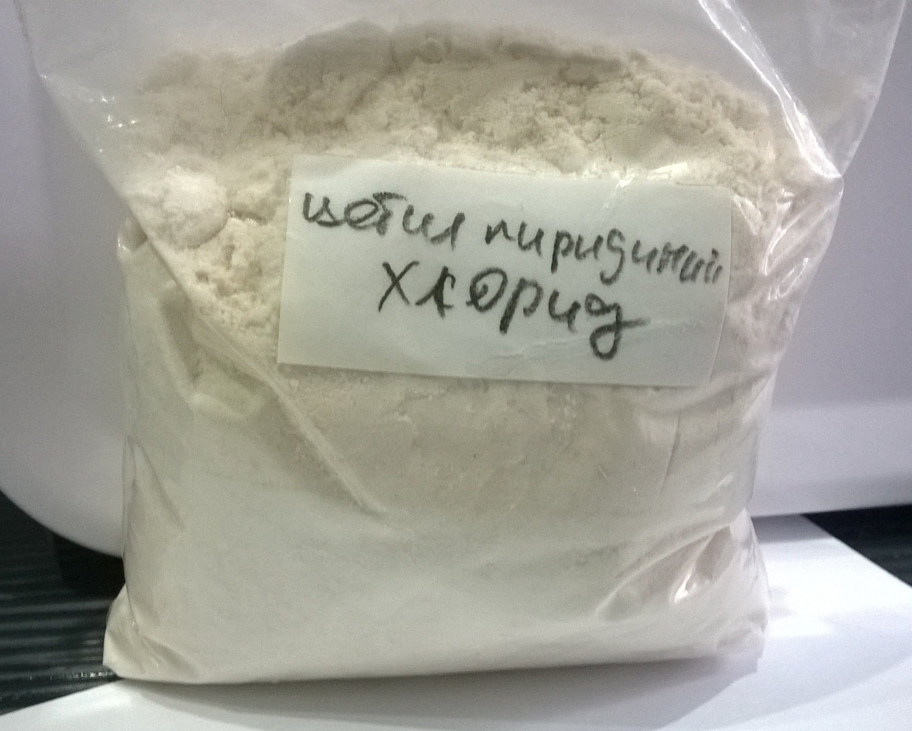

Хлорид цетилпиридиния
Антисептик.
