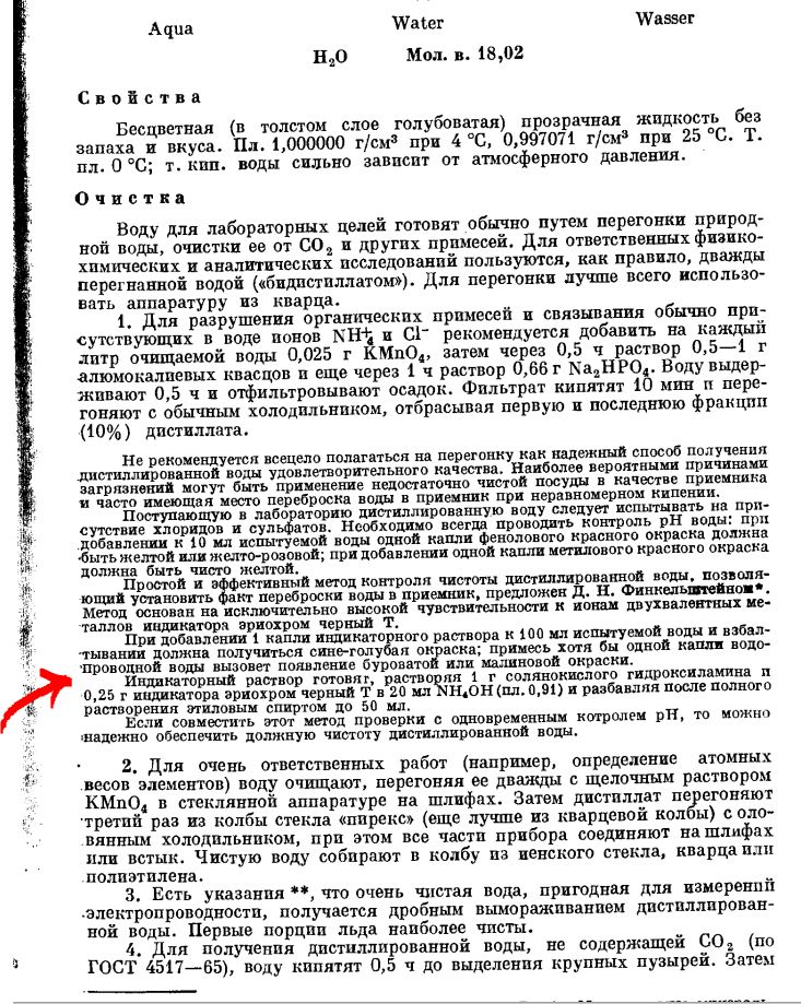

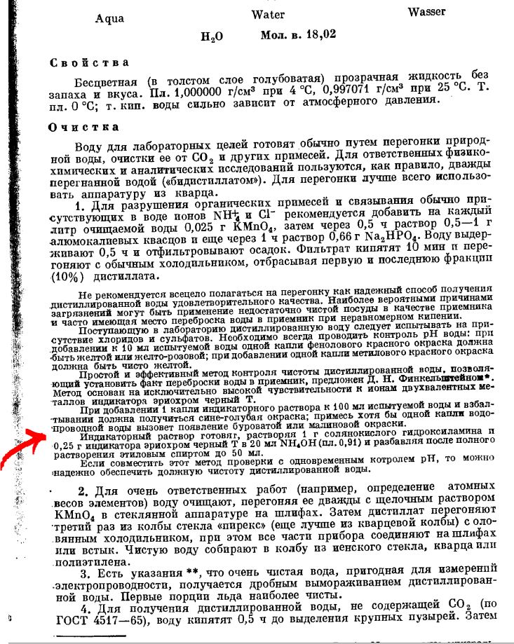

Товарищи, у меня экстренная, и возможно даже стыдная ситуация. Очень нужен совет, как поступать. :ah: :an:
Вопрос связан с хранением раствора аммиака 25%, который я сегодня удачно приобрёл на Магнитогорской 1-А – куда наконец сгонял посмотреть, что там за магазин. :)
Ранее, как-то никогда не приходилось с аммиаком работать, сейчас понадобился для приготовления индикатора на основе "эриохром чёрный Т" – для проверки воды на наличие водопроводных примесей...
Собственно, рецепт отсюда:
Та самая ходовая книжечка:
Проблема в том, что я купил сразу 1 литр 25% раствор NH4OH – не зная заранее его свойств.
Конечно, я вычитал всякие SDS, но там в основном речь шла о том, сколько выпитого реактива составят LD50 для разных зверьков. :)
Но почти нигде не концентрировалось внимание, что штуковина внезапно – кипит при 37.4 °C(!), что есть ниже нашей температуры сегодня в Киеве.
И что давление паров раствора составляет 49 кПа уже при 20°С – а дальше всё только хуже. :an:
