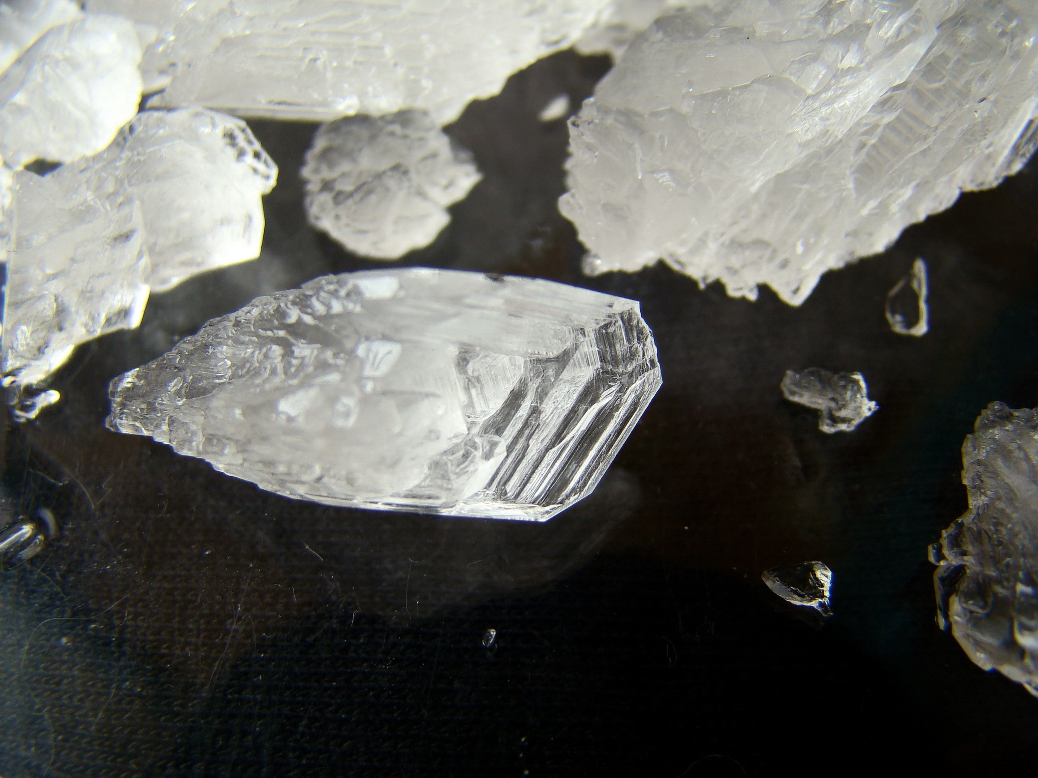

Кристаллы х.ч. Na2CO3 10H2O только что изъятые из маточного раствора:
Какой примерно размер кристаллов?

ДДТ wrote:
Я не задавался специальной целью вырастить содовые кристаллы. Просто занимался очисткой этого реактива.
Размер до 4 см самый большой, но они очень ломкие и легко распадаются на мелочь.
Можно получать до 10 см и больше, и более прозрачные при очень медленном охлаждении НЕ пересыщенных растворов (насыщенных при 25 С) с какой нибудь затравкой. Размер и форма затравки не имеет знчения, так как рост кристалла соды идет обычно с образующимися наростами и их форма известна только самому случаю. На нитке такие кристаллы как правило не выращивают.
Самое лучшее, это охладить такой насыщенный раствор с 25 С на пару градусов и аккуратно кинуть на дно по середине сосуда затравку декагидрата смоченную этим же раствором и тихонько поставить дальше медленно охлаждаться до 15 в течение трёх суток, через следующие суток трое температуру понизить до 10 С и так далее. Примерно за трое суток, понижение температуры должно составлять в среднем 5 градусов.
