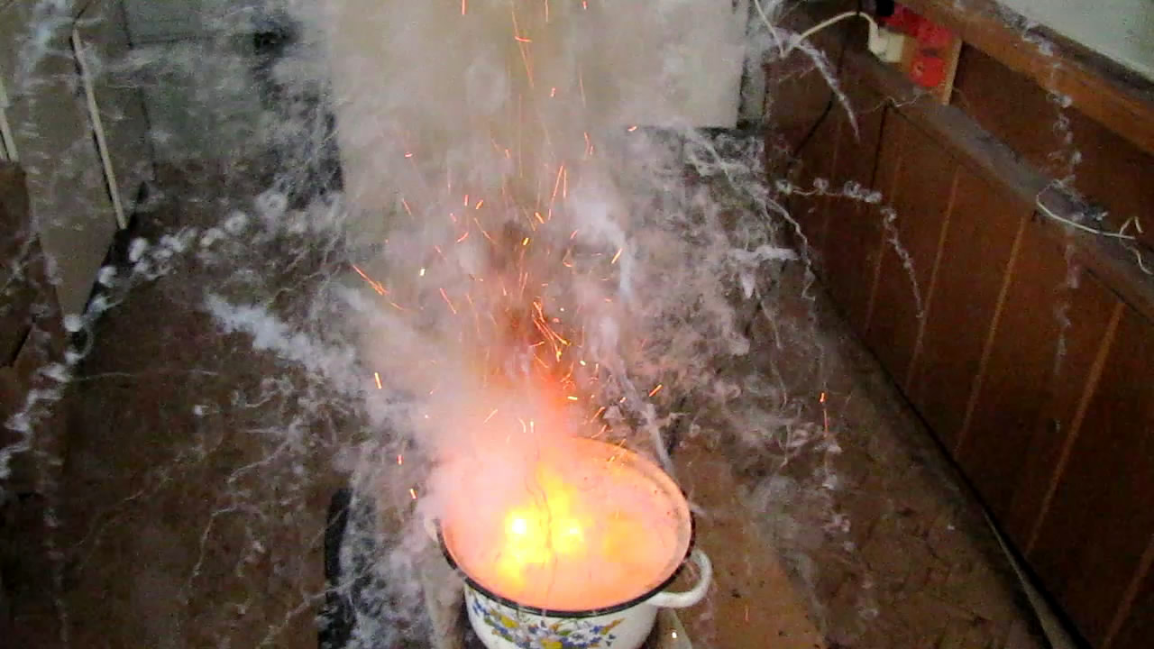

Пробовал на электроплитке сушить аммиачку с содержанием воды 1 %. Не так уж и сложно оказалось. 200 г в фарфоровой чашке на 850 мл высушил за полчаса. Главное, ложкой вовремя перемешивать, да "огонь" на плитке выставить несильный :) .

Когда работал в лаборатории, я просто ставил кастрюлю с аммиачной селитрой в сушильный шкаф градусов на 100-110С.
Один раз так сушил аммиачную селитру с углем - перегрел - загорелось. Вся лаборатория - в густом дыму, часть коридора - в густом дыму. Помогло, что вытяжка была зверской - за несколько минут все вытянула - никто не заметил... В архиве есть фото и видео http://chemistry-chemists.com/N3_2013/C ... P13-1.html. Потом повторил этот эксперимент умышленно- грел на электроплитке, пока смесь не загорелась http://chemistry-chemists.com/N3_2013/C ... P13-2.html

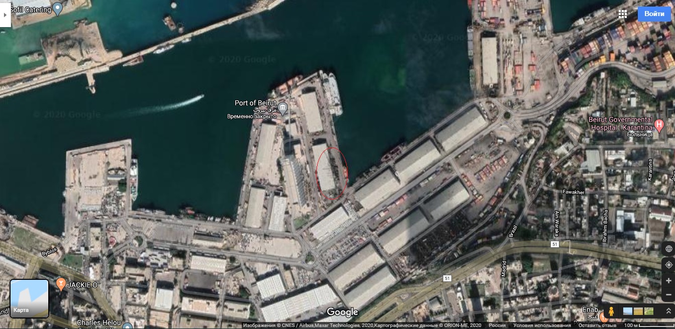

Судя по спутниковым снимкам heavy damage весь город. И только на окраинах damage reported.
Проще говоря уцелели только пригородные районы, а город практически весь уничтожен.
 Post subject: Re: Азотная кислота и Нитраты (Селитры)
PostPosted: 18 Aug 2020 14:17
И взрыв был не на судне. А судя по всему под ангаром возле причала.

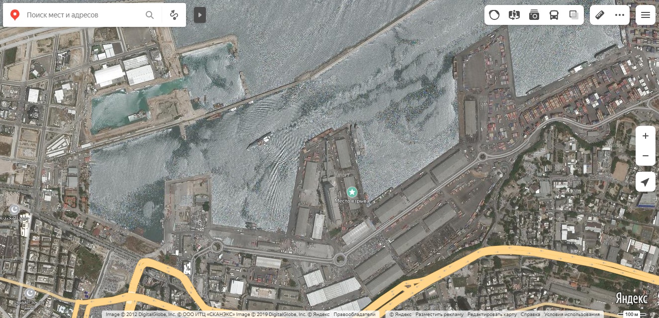

Яндекс точно знает.

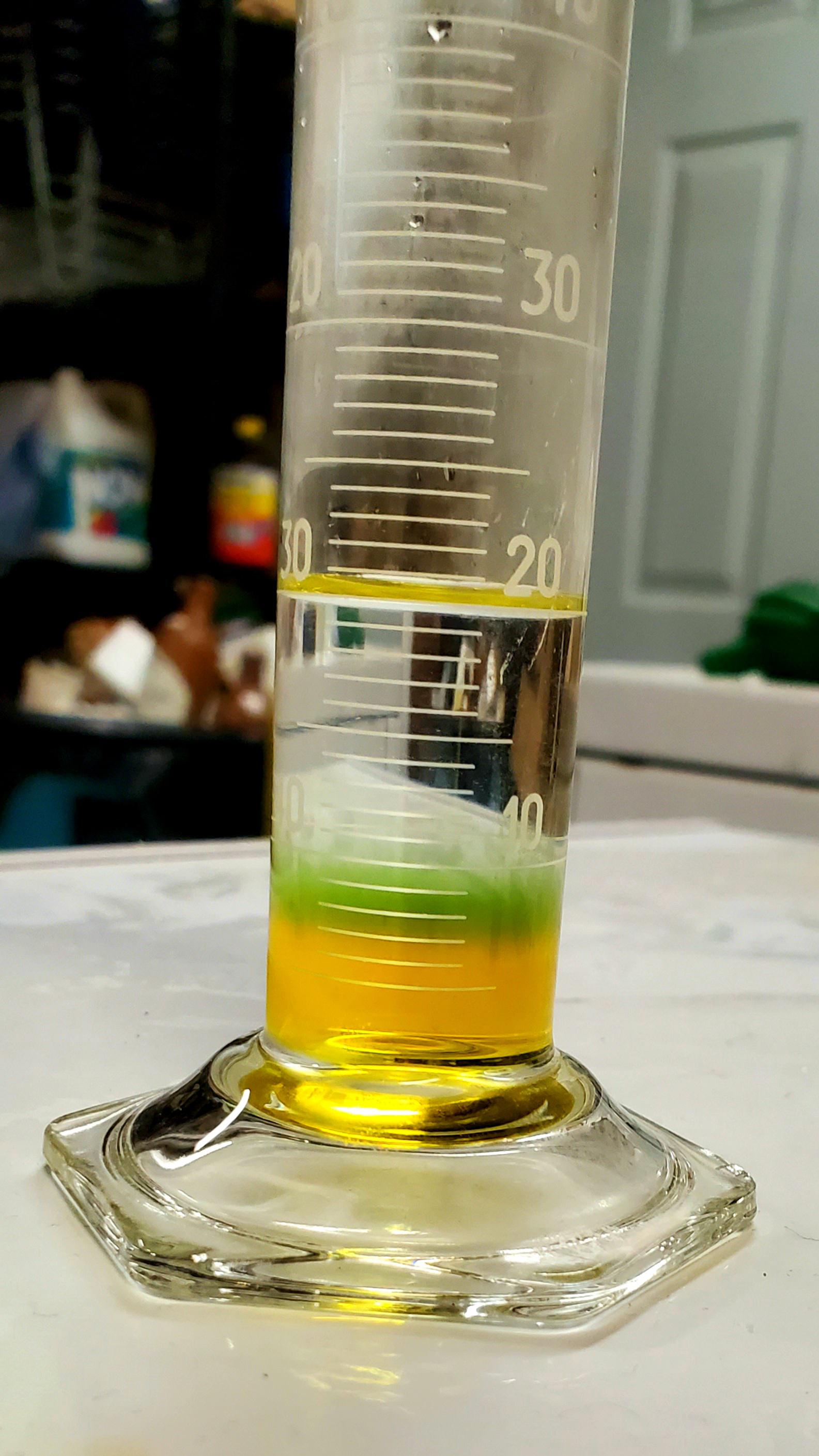

К водопроводной воде добавили холодную азотную кислоту
Cold HNO3 added to tap water

Никогда такого не наблюдал.

У них, видимо, азотка крепче))
Нашей я такой бурой давно не помню, обычно бесцветная или реже чуть желтоватая.
Голубоватый (зеленоватый) цвет дает азотистый ангидрид.

Posts: 69198
Тоже не наблюдал такого, и у меня подозрение, что в конкретной водопроводной воде присутствует восстановитель (восстановители), которые сходу стали реагировать с кислотой.

Почти наверняка железо. Развести аликвоту и нейтрализовать щелочью - должен выпасть осадок.
или цилиндр был грязный (органика)

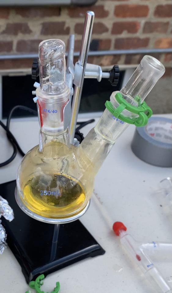

Установка для фиксации атмосферного азота в азотную кислоту - процесс Биркеланда – Эйде (Birkeland–Eyde process). :
N2 + O2 = 2NO
