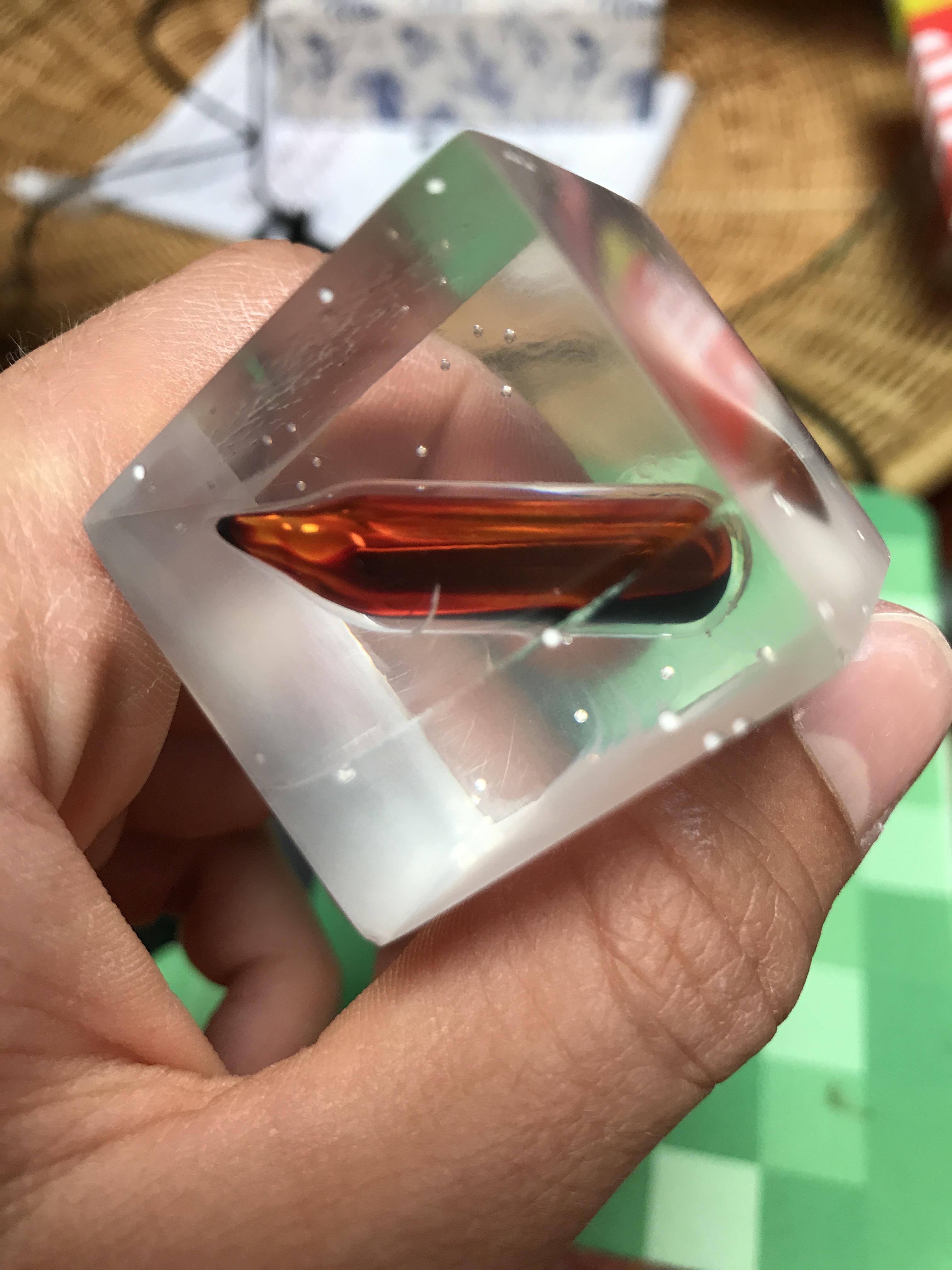

Бром (ампула в кубе из оргстекла)

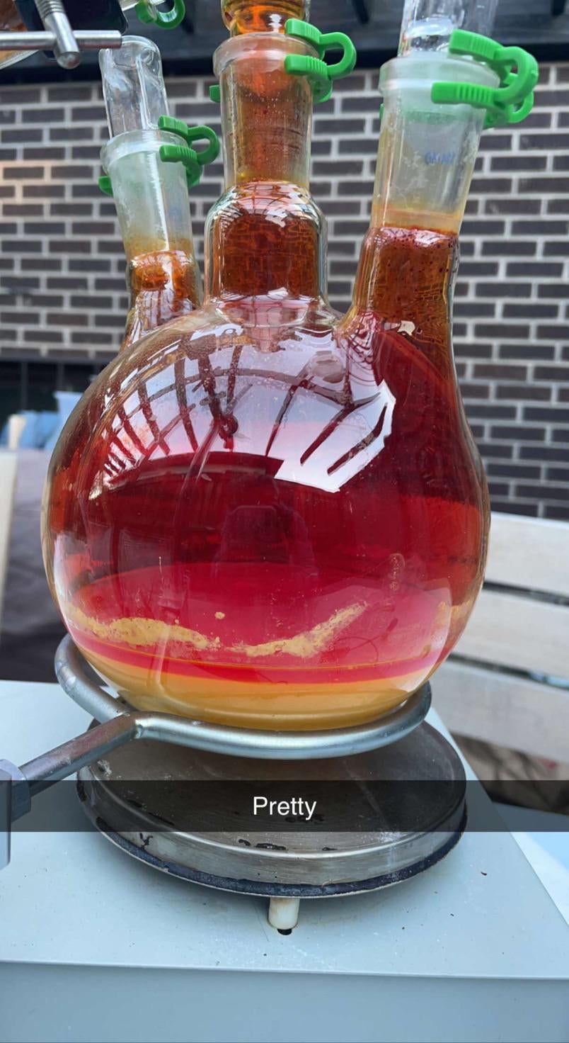

Бром в домашних условиях
Прибавление брома в реакционную смесь

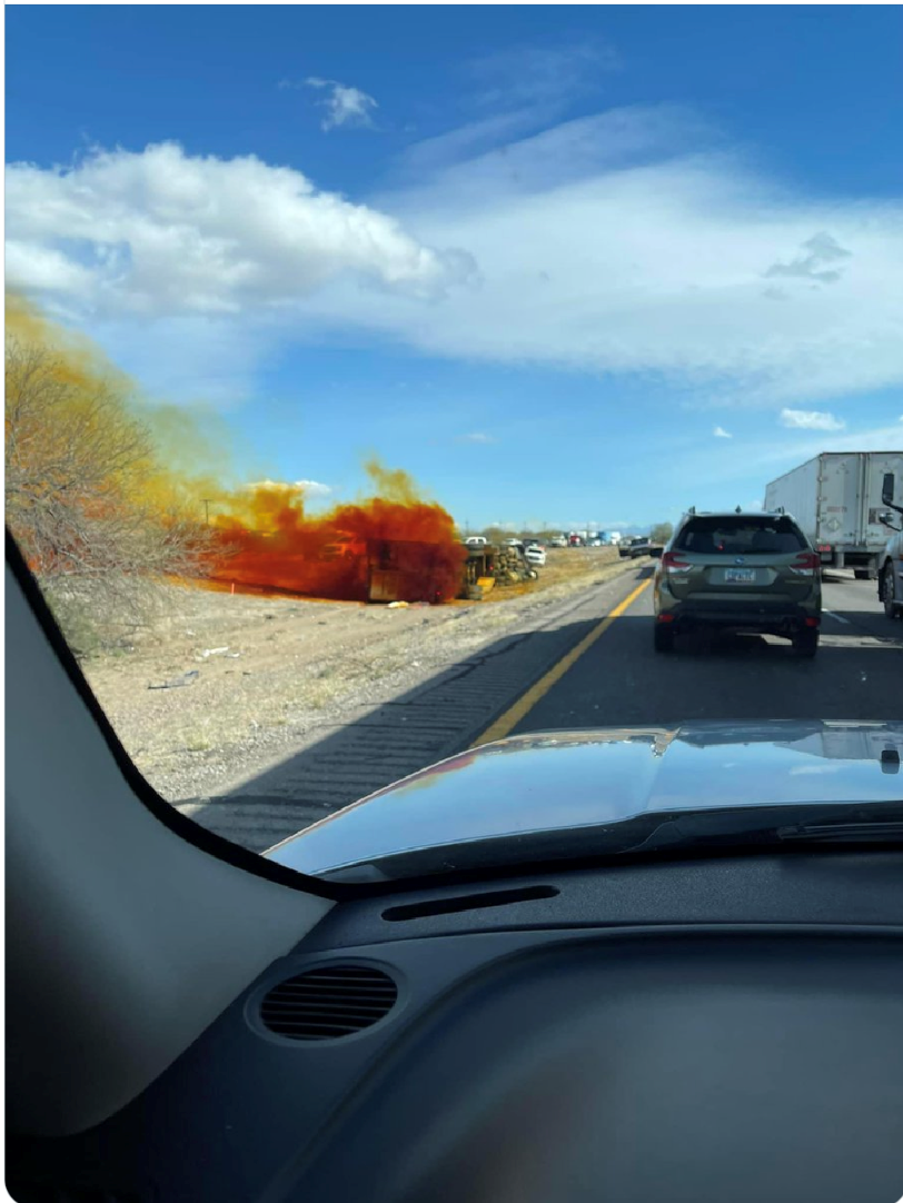

По-видимому, перевернулась емкость с бромом:
Это может быть цистерна с азотной кислотой, но диоксид азота (хоть он и тяжелее воздуха) обычно так не стелется по земле.
