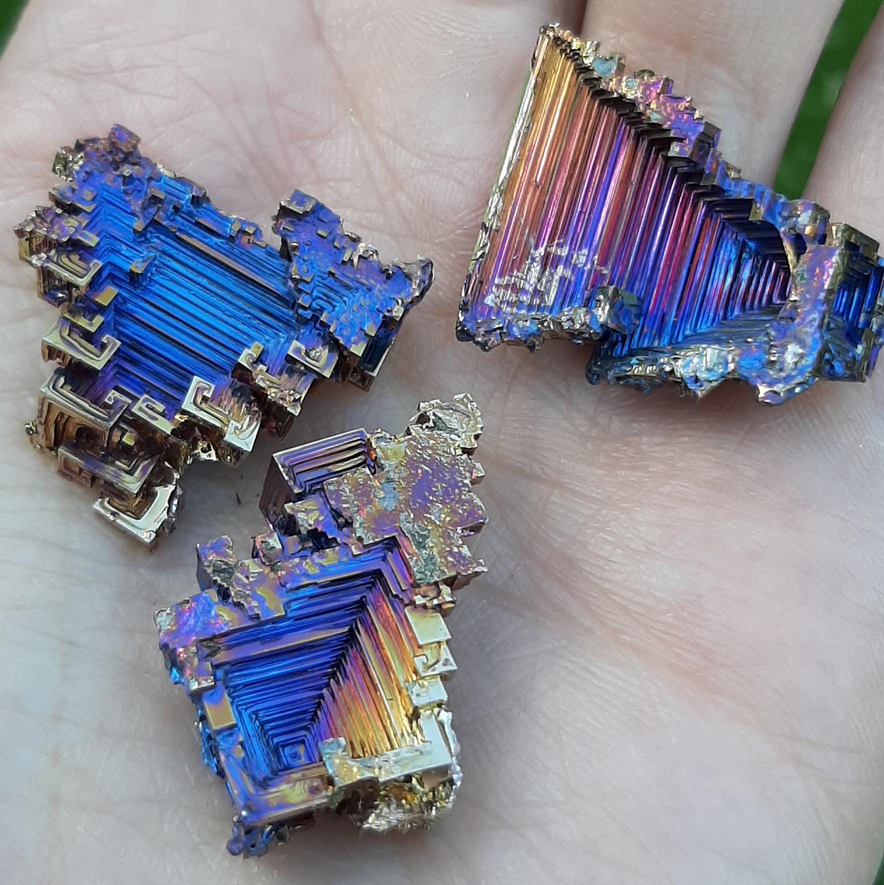

Кристаллы висмута, выращенные с использованием лотка. Оказывается, он отлично подходит для этого.
Bismuth crystals grown using a brownie pan setup. Turns out to be excellent for this
