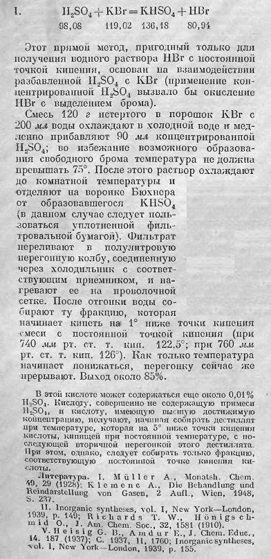

Вот методика получения бромистоводородной кислоты из Брауера.
Вместо указанного количества концентрированной серной кислоты можно попробовать взять разбавленную, но соответственно уменьшить количество воды, которая добавляется.

В этой методике мне не все ясно.
После того как смешали соль и серную кислоту, реакция прошла сразу же? Потом как я понял фильтруем гидросульфат, и остается бромоводородная кислота(разбавленная) верно? И последнее ее упаривают(вода испаряется), и образуется концентрированная бромоводородная кислота так? И еще почему при выпаривании начинает понижаться?
З.Ы По какой формуле можно посчитать сколько брать серной кислоты(разбавленной), у меня электролит плотностью 1,27 - это 36% серная кислота.
Сначала образуется разбавленная бромоводородная кислота. Бромоводородная кислота напоминает по свойствам соляную. Если упаривать разбавленную кислоту, испаряется и вода, и бромоводород, но сначала воды испаряется больше. Когда концентрация HBr поднимется до азеотропной точки ( 47.63% HBr температура кипения 124.3°С) дальнейшее нагревание уже не приведет к увеличению концентрации кислоты (поскольку состав жидкости и пара будет одинаков).
100 мл серной кислоты с плотностью 1.27 весит 100*1.27 = 127 г
и содержит 127*0.3 = 38.1 г кислоты (или 38.1/1.8 = 21.2 мл)
