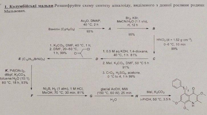

 Post subject: Re: Олимпиадные задачи
PostPosted: 10 Mar 2020 02:02
