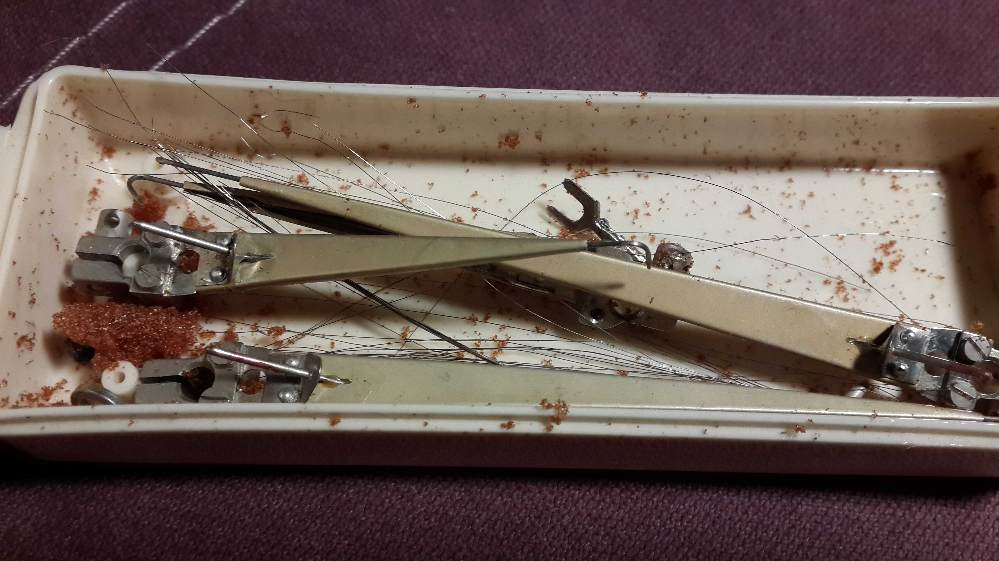

Подскажите, пожалуйста, чем ценны проволочки от самописцев? Они сделаны из какого-то особенного сплава?
ПС.: В прошлом веке хозяева бережно хранили их в коробочке.
PostPosted: 12 Jan 2020 06:16
Для начала укажите, какие функции выполняют эти проволочки
PostPosted: 12 Jan 2020 16:10
Posts: 2396
В таких изделиях встречаются проволочки из платины или МПГ. Попробуйте нагреть кончик посильнее на горелке (не сварочной :) ) ; если не окислится - можно работать дальше..
