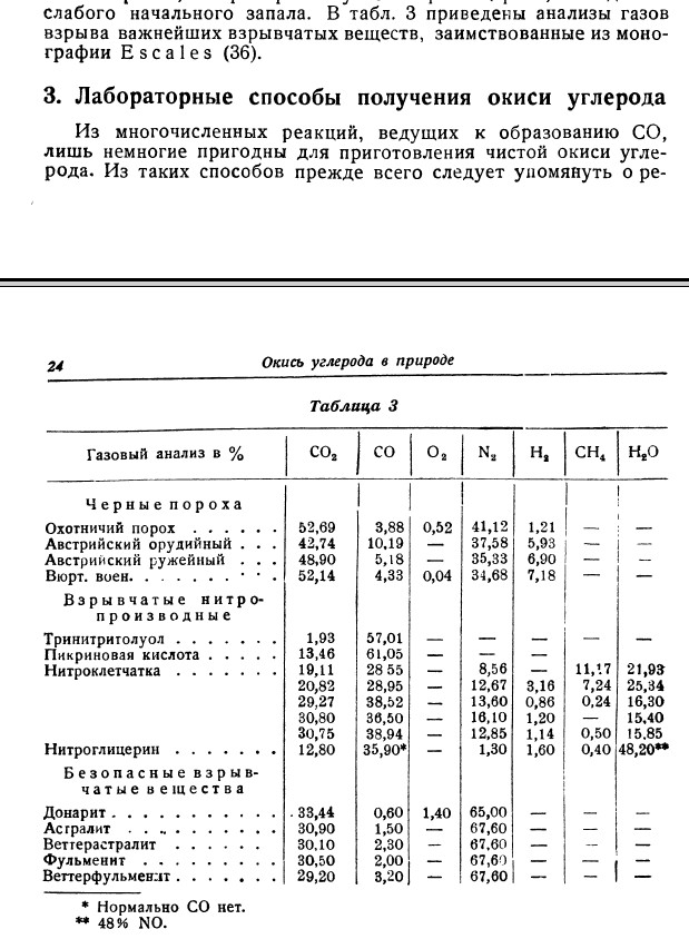

Volodymyr5 wrote:
Метанол и синильная кислота? Значит ТНТ можно приравнять к химическому оружию.
shmidt_yu_okis_ugleroda_eyo_znachenie_i_primenenie_v_tekhnic_023.jpg [ 294.59 KiB | Viewed 30344 times ]
shmidt_yu_okis_ugleroda_eyo_znachenie_i_primenenie_v_tekhnic.jpg [ 142.53 KiB | Viewed 30344 times ]

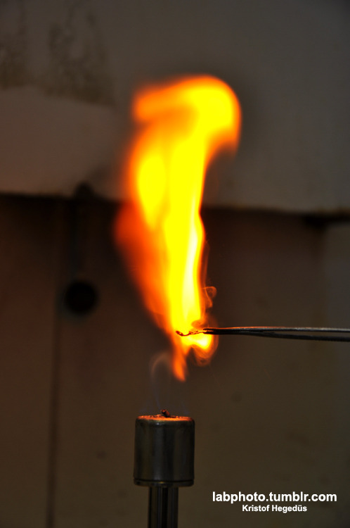

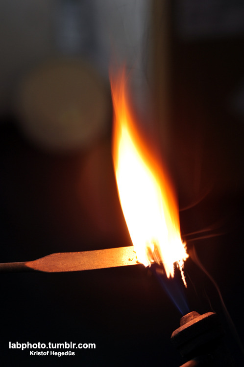

Испытание в пламени нитрованного ароматического соединения (с высоким содержанием нитрогрупп).
Кислородный баланс неидеален, но вещество горит ярко
Flame test of a highly nitrated aromatic compond.
The oxygen balance is not the perfect, but it burns bright(:

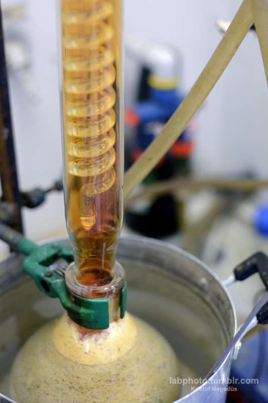

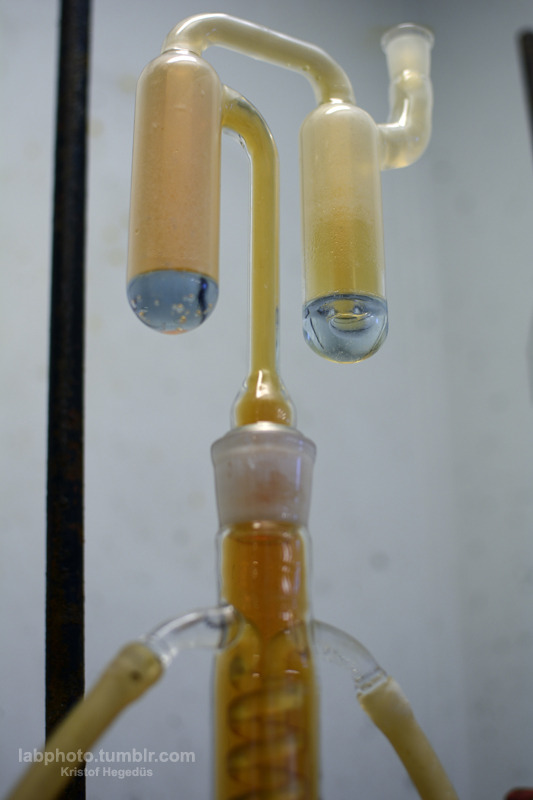

Нитрование метоксибензойной кислоты.
Сложность заключается в том, что реакция начинается при 45°C, она сильно экзотермична, требует большой избыток азотной кислоты, и ее следует поддерживать при температуре не выше 40°C. Так что же происходит? Мгновенная чрезмерная реакция.
Если это не так уж плохо, выход предпочтительного нитросоединения составляет всего 10-15%, и во время реакции образуется ОЧЕНЬ много нитрозніх паров, как видно на фотографиях.
Интересным моментом является то, что в газовом барботере содержалось немного воды, и образовавшийся оксид азота (III), растворяется в нем, образуя синий раствор. N2O3 является ангидридом нестабильной азотистой кислоты (HNO2) и образует ее при смешивании с водой. Однако, когда оксид азота (III) находится в высоких концентрациях, он некоторое время остается в форме N2O3 и его можно наблюдать, как и в нашем случае.
Если добавить основание, можно получить соответствующую соль азотистой кислоты:
N2O3 + 2 NaOH → 2 NaNO2 + H2O
Nitration of a methoxybenzoic acid.
The tricky party is that the reaction starts at 45 °C, it is highly exothermic, uses high excess of nitric acid and it should be kept at maximum 40 °C. So what happens? Instant overreaction.
If this is not bad enough, the yield of the preferred nitro compound is only 10-15% and a LOT nitrous fumes forms during the reaction as seen on the pictures.
Interesting part is that the gas bubbler contained some water and the formed dinitrogen trioxide is being dissolved in it forming a blue solution. N2O3 is the anhydride of the unstable nitrous acid (HNO2), and produces it when mixed into water. However when it is in high concentrations, it stays in N2O3 form for a while and could be observed, just as in this case.
If a base is added, the corresponding salt of nitrous acid could be formed:
https://labphoto.tumblr.com/post/158823 ... the-tricky
В таких случаях обычно применяют индифферентные растворители, для нитрования рекомендуют ЛУК, но встречалась и рекомендация ЧХУ. Растворитель стабилизирует температуру реакционной массы или своей теплоемкостью, или, если он достаточно низкокипящий, теплотой испарения (а температуру кипения в небольших пределах можно регулировать давлением).
 Post subject: Re: Нитропроизводные и родственные соединения
PostPosted: 05 Jan 2020 01:31
Posts: 7068
Банальное нитрование фенола до тринитро тоже реакция экзотермичная, будь здоров, причем сначала нужно фенол хорошо просульфировать, а потом нитровать, выдерживая на каждой стадии определенную температуру, ни выше и ни ниже , иначе азотка накопится и реакция потеряет управляемость.
А для особых случаев есть такие экзотические нитрующие агенты, как нитрат аммония в уксусном ангидриде, например.

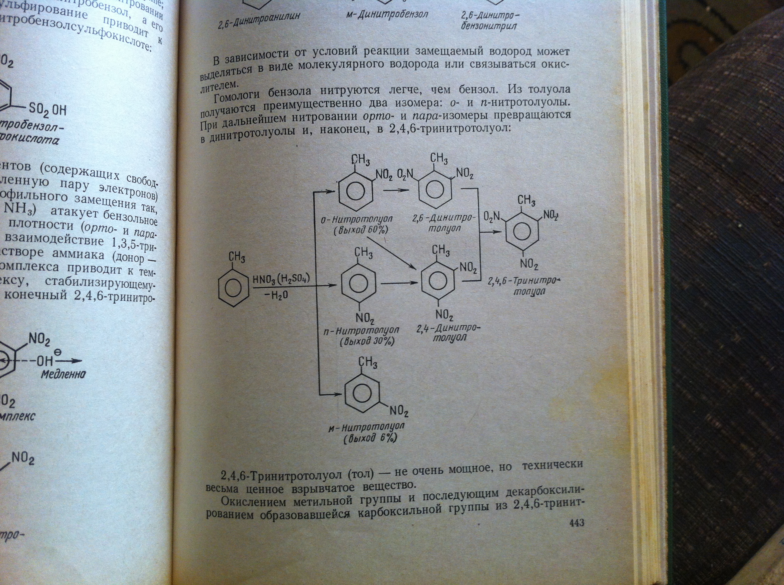

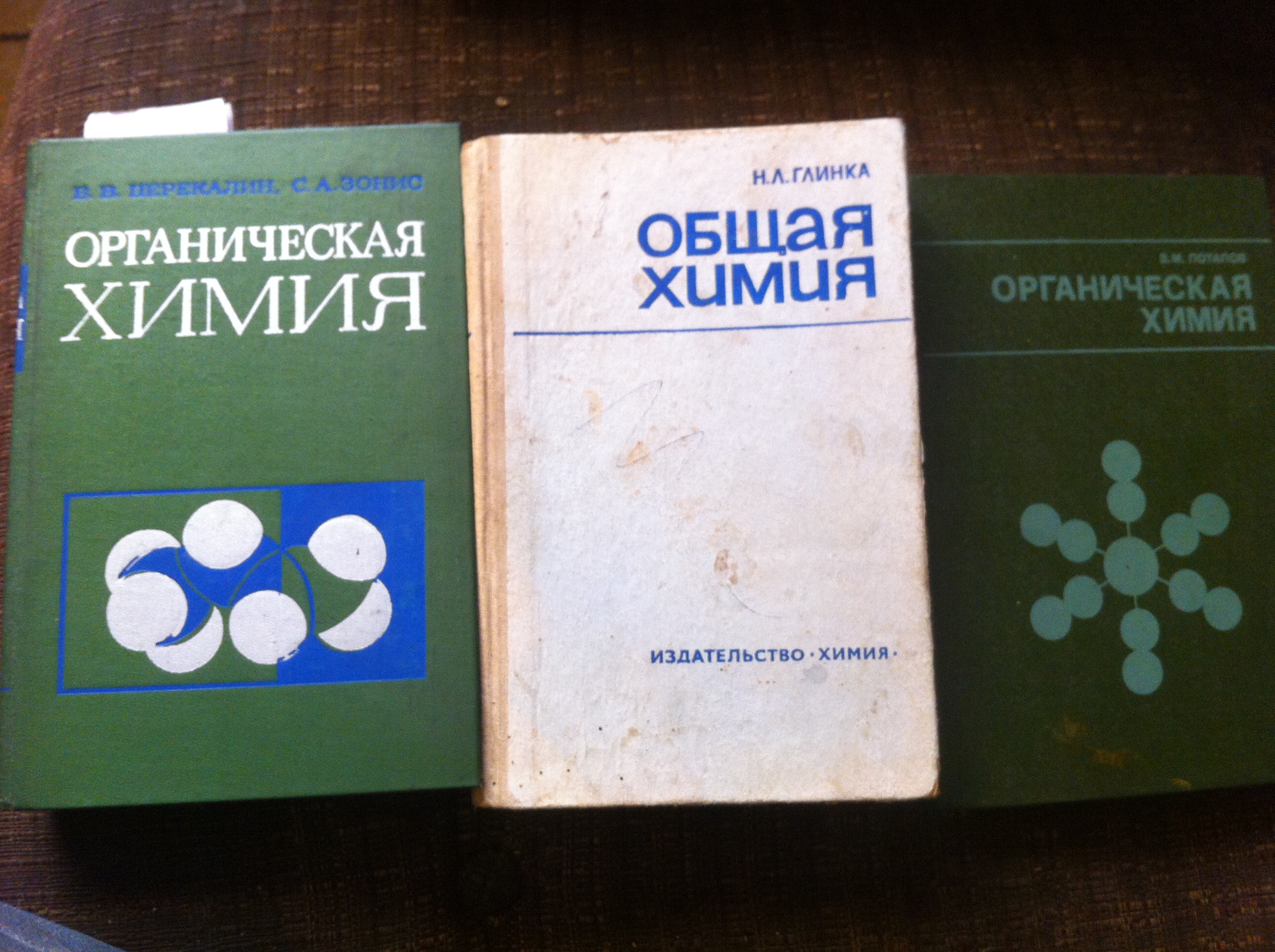

Достались мне некоторые книги по органической химии, вот с одной про тротил.
Сами книги.

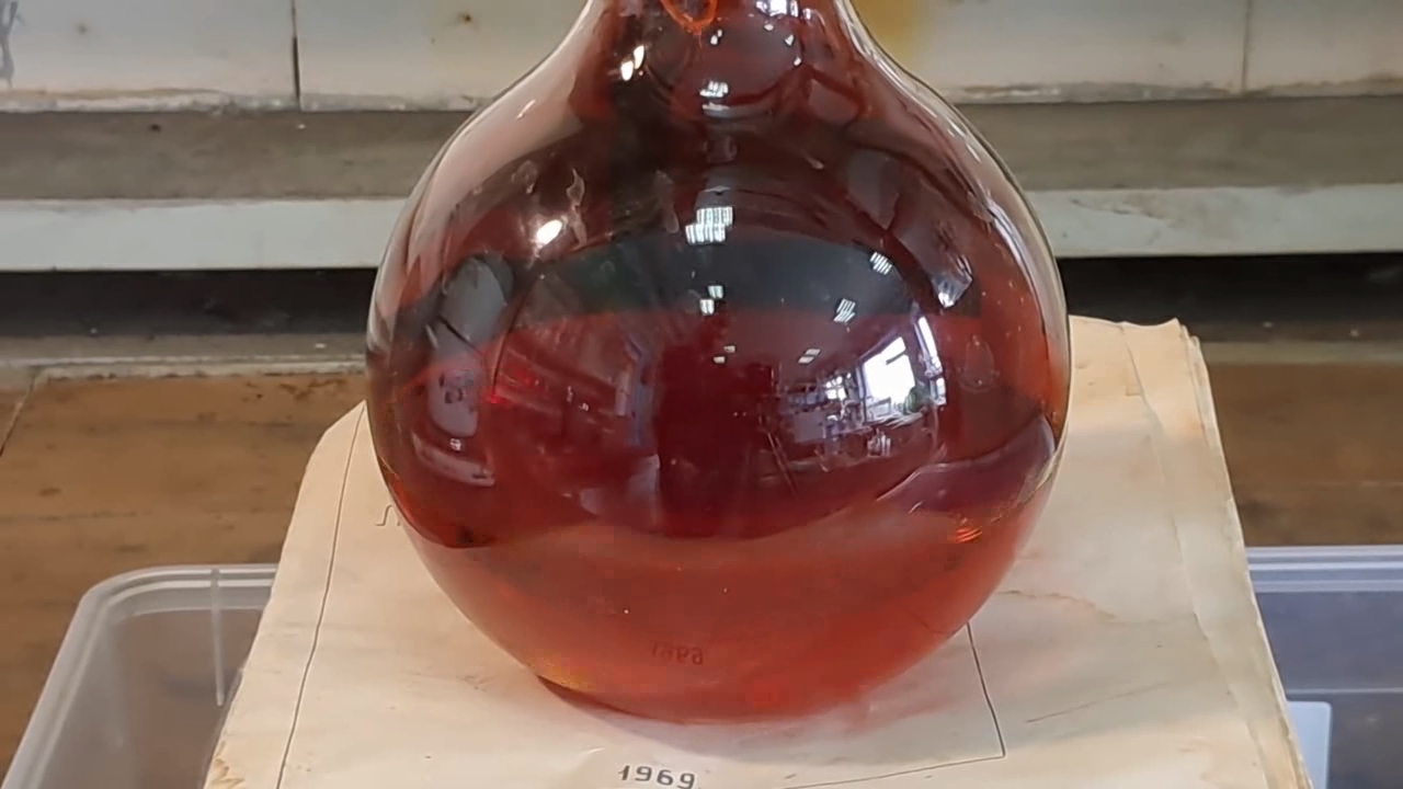

Posts: 69305
Редактирую видео нитрования фенола - такая ностальгия: делать просто и все само получается. Не то, что сейчас с другими объектами: синтез летит коту под хвост, а ты только пытаешься догадаться, почему?
Методика? А ее нет. По крайней мере - полноценной и заслуживающей доверия. Сам догадывайся.
