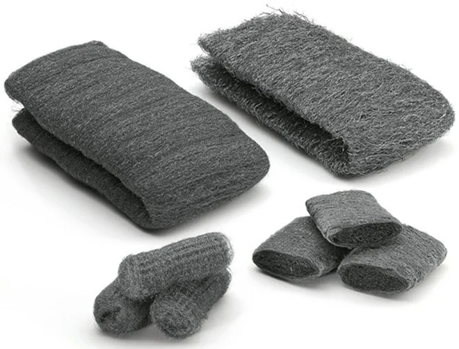

Кстати, я уже думала над этим, есть не только губки, а еще продаётся "стальная шерсть/вата", она используется для искр.

Возьмите стальную губку для посуды и порежьте ножницами и будет вам стружка железная (не совсем железная правда - губки делают из нержавейки, но не думаю что это критично) .
Нержавейка достаточно скупа на искры. Но даже найти губки из железа (индефицируется по ржавчине) это только пол беды. Измельчить её ножницами до нужной фракции будет очень и очень сложно. И даже не факт, что вообще возможно.

Кстати, стальные губки можно в блендере измельчить (только лучше для этой цели использовать дешевый, купленный специально для этого). И я бы создал бы более-менее инертную атмосферу в блендере - напустил бы туда углекислый газ, а то горячая мелака стружка может и загореться. Это способ избежать напильника, но он непроверен и неизвестно какая по размеру стружка будет. Возможно на размер стружки можно повлиять с помощью среды: например измельчать губку под слоем керосина/масла и т.д. Но это лишь мысли в слух - их следует проверить.
Увы, но идея провальная. Одно дело молоть алюминиевую фольгу, и совсем другое - проволоку из далеко не самого мягкого железа.
Хотя с такой стальной пироватой может и получится:

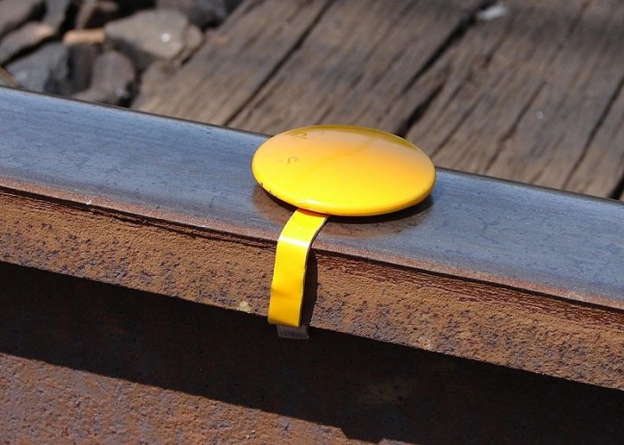

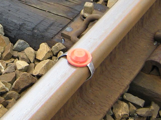

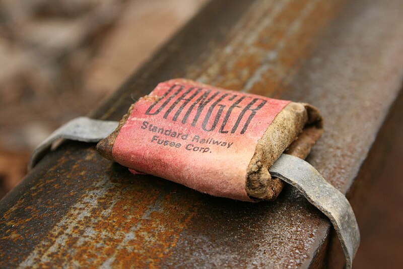

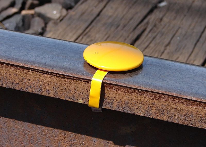

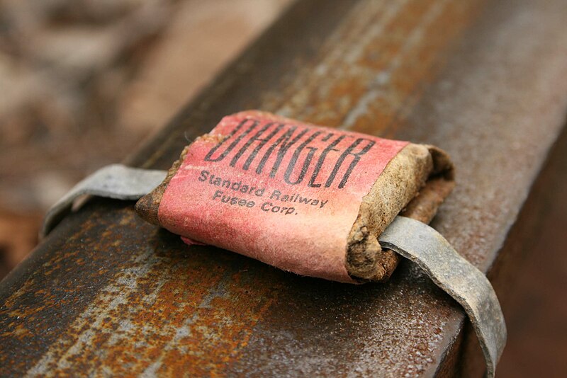

Detonator (railway)
A railway detonator (torpedo in North America) is a coin-sized device that is used as a loud warning signal to train drivers. It is placed on the top of the rail, usually secured with two lead straps, one on each side. When the wheel of the train passes over, it explodes, emitting a loud bang. It was invented in 1841 by English inventor Edward Alfred Cowper.
Typical uses of detonators include:
A warning, caution or stop signal in dense fog, when signals are difficult to see
A warning of a train stopped on the line ahead by an incident or accident—the train crew are usually responsible for placing the detonators
A warning of ongoing engineering works ahead
When a signaller or other railway employee requires to stop approaching trains in an emergency
On a high-speed line, detonators may need to be placed on both rails.
As with all explosives, detonators can become unstable over time and must, therefore, be replaced regularly.
They are triggered by pressure, rather than impact. This makes them safe during transport, as they normally cannot detonate in a bag or storage container.
