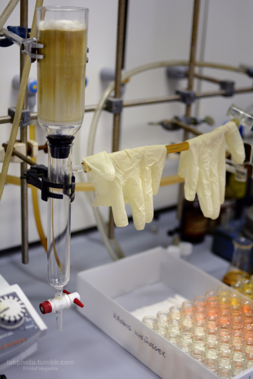

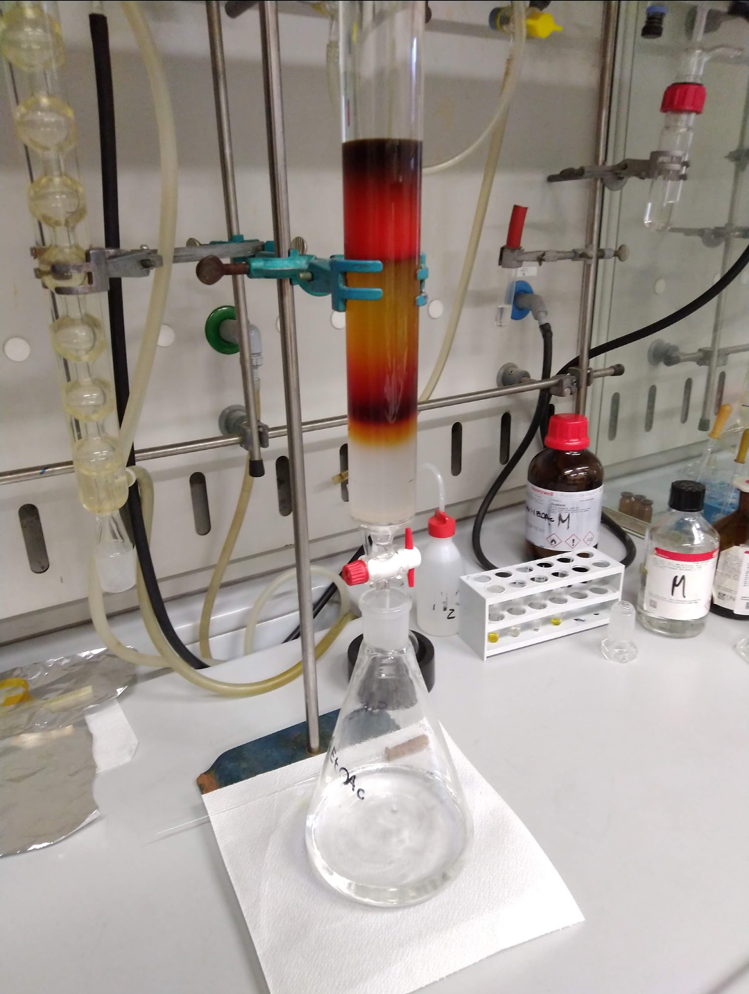

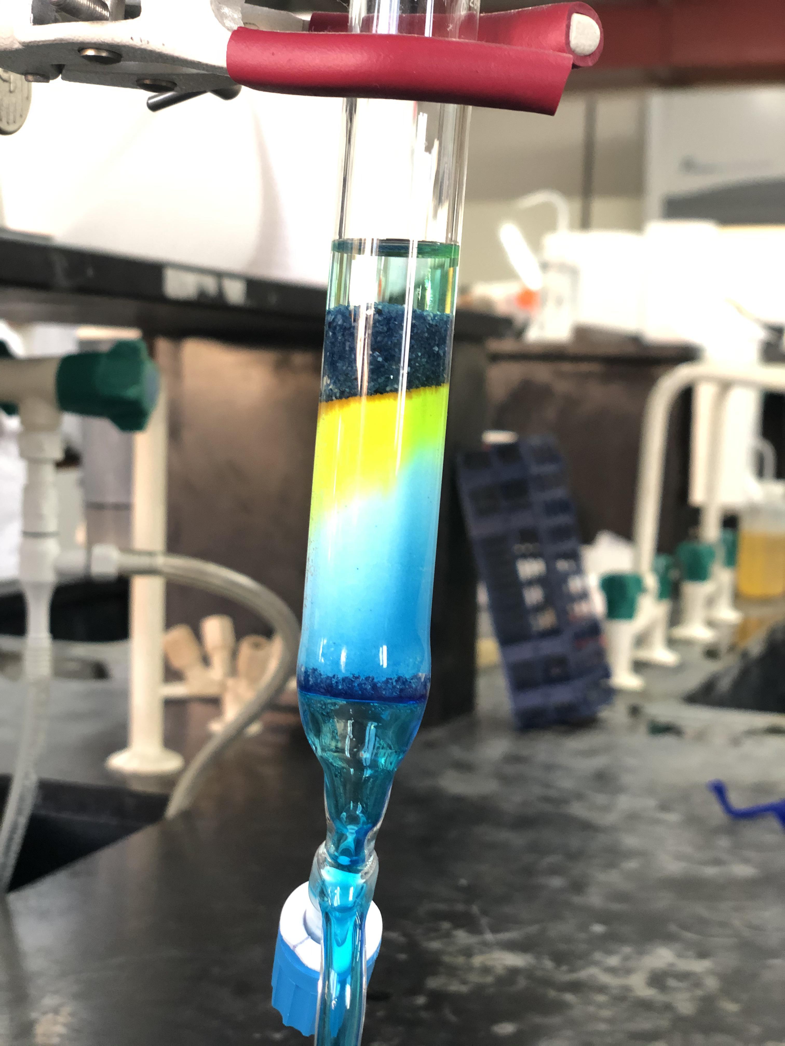

Судя по виду колонки, это - гель-хроматография

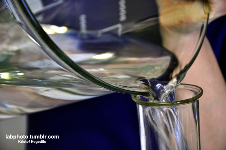

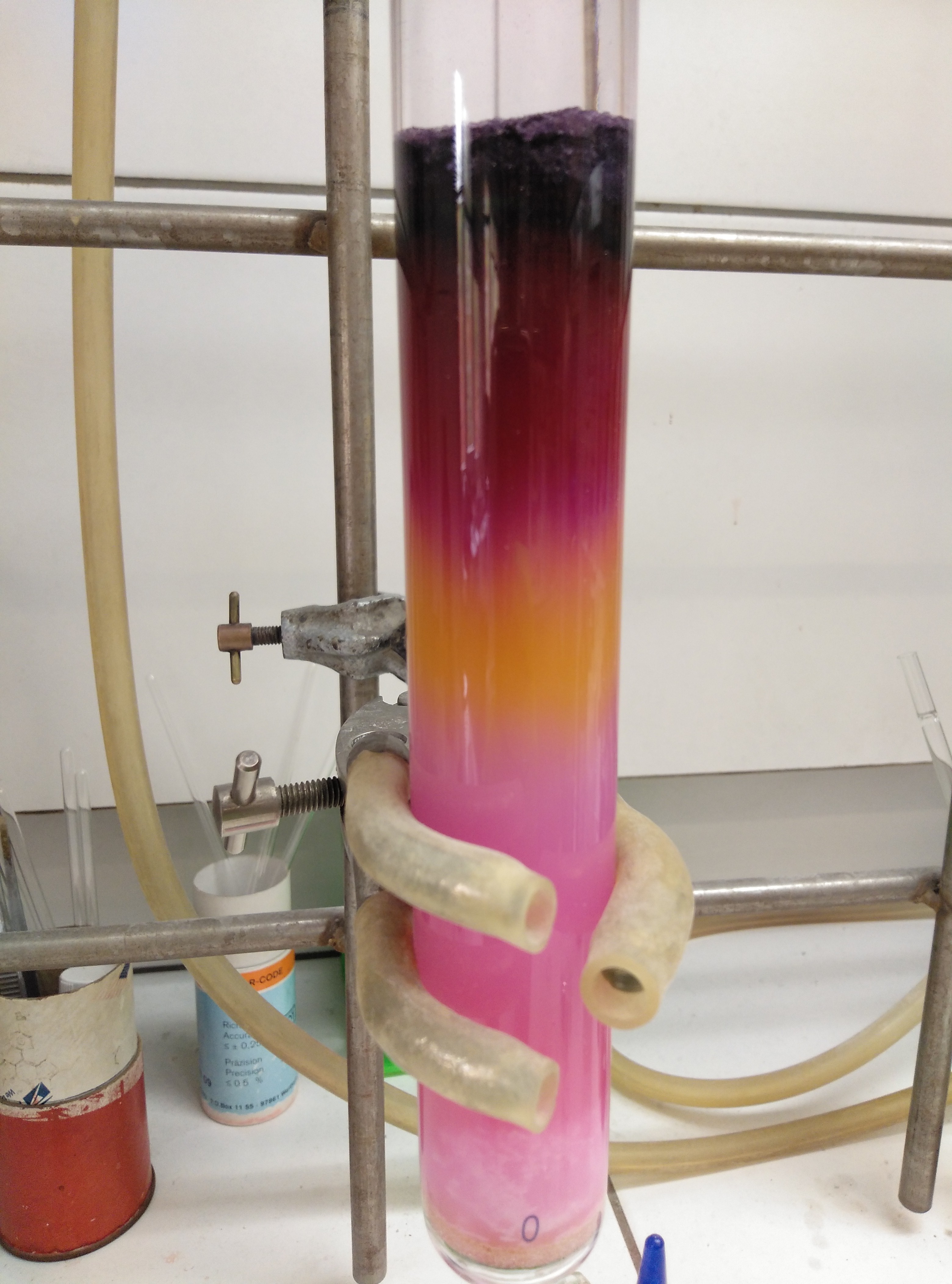

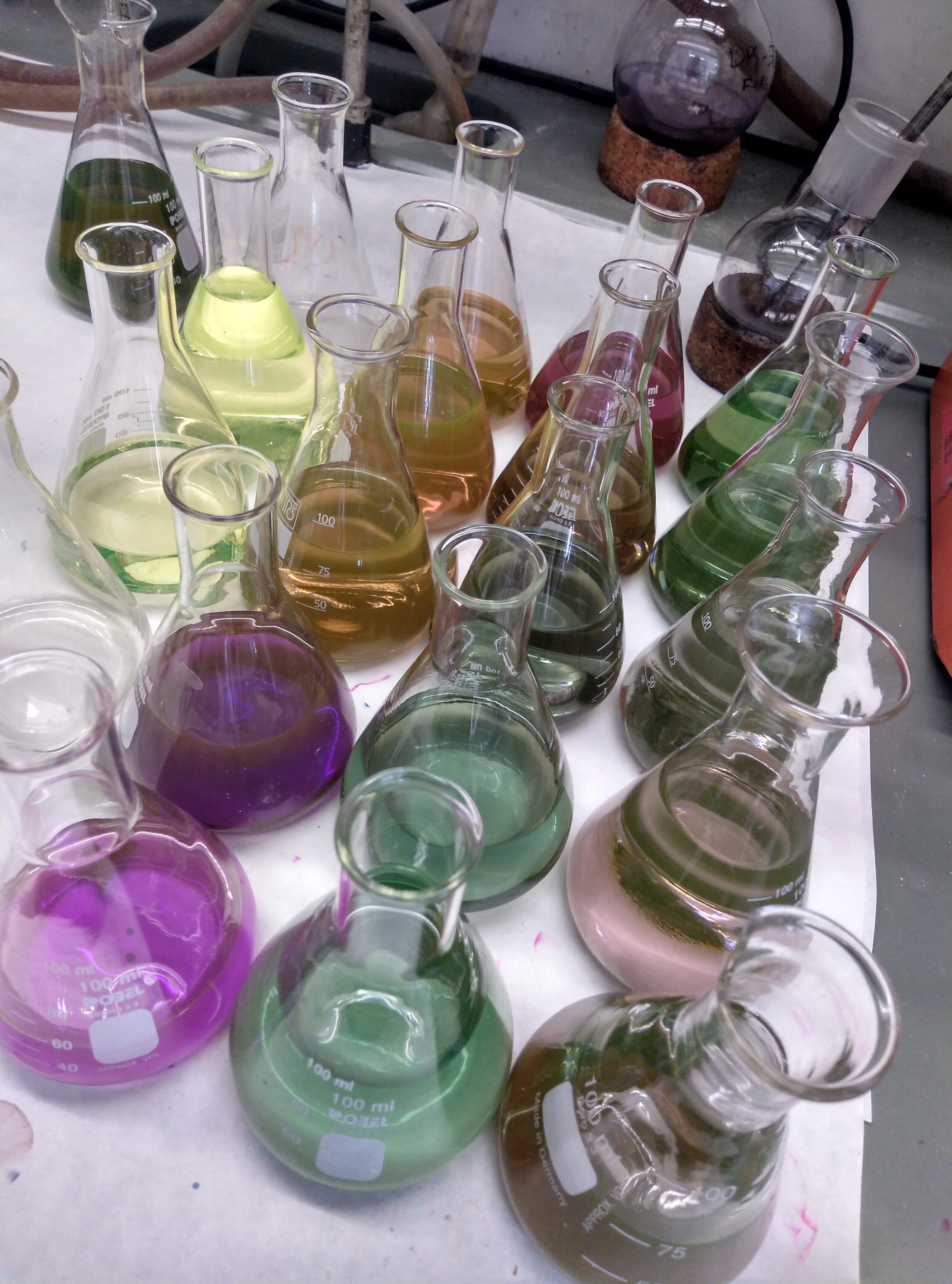

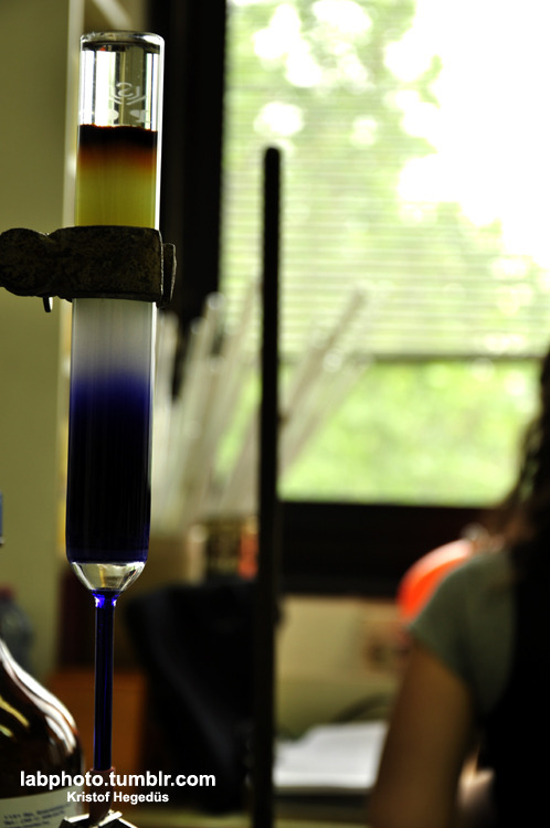

Хроматогарфическое разделение довольно сложной реакционной смеси.
Колоночная хроматография - это хобби органических химиков, занимающее много времени и растворителей. Она часто используется, когда классические методы: кристаллизация, перегонкая или экстракция растворитель-растворитель не позволяют отделить (n + 1)-й продукт, который образовался в колбе в результате реакции.
Если вам повезет, основной компонент будет отделен или, как в этом случае, частично отделен. Первые 40 фракций содержали компонент «А», № от 45 до 55 - смесь компонентов «А» и «В», № от 56 до 72 - компонент «В», а затем все остальное от «С» до «Z».
Chromatogarphic separation of a quite complex reaction mixture.
Column chromatography is a time and solvent consuming hobby of organic chemists. It is often used when classic methods: crystallization, distillation or solvent-solvent extractions fail to separate the n+1 product what was produced in the flask from a reaction.
If you are lucky enough the main component will separate, or as in this case partially separate. The first 40 fractions contained the “A” component, from 45 to 55 the mixture of “A” and “B” component, from 56 to 72 the “B” component and after that everything else from “C” to “Z”.
https://labphoto.tumblr.com/post/181846 ... te-complex

Скорее всего не гель хроматография, а флеш хроматография. Также делал удобно очень было.

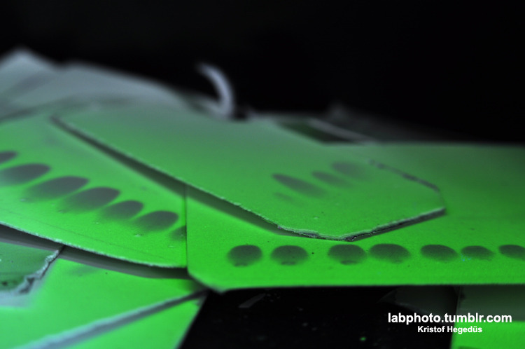

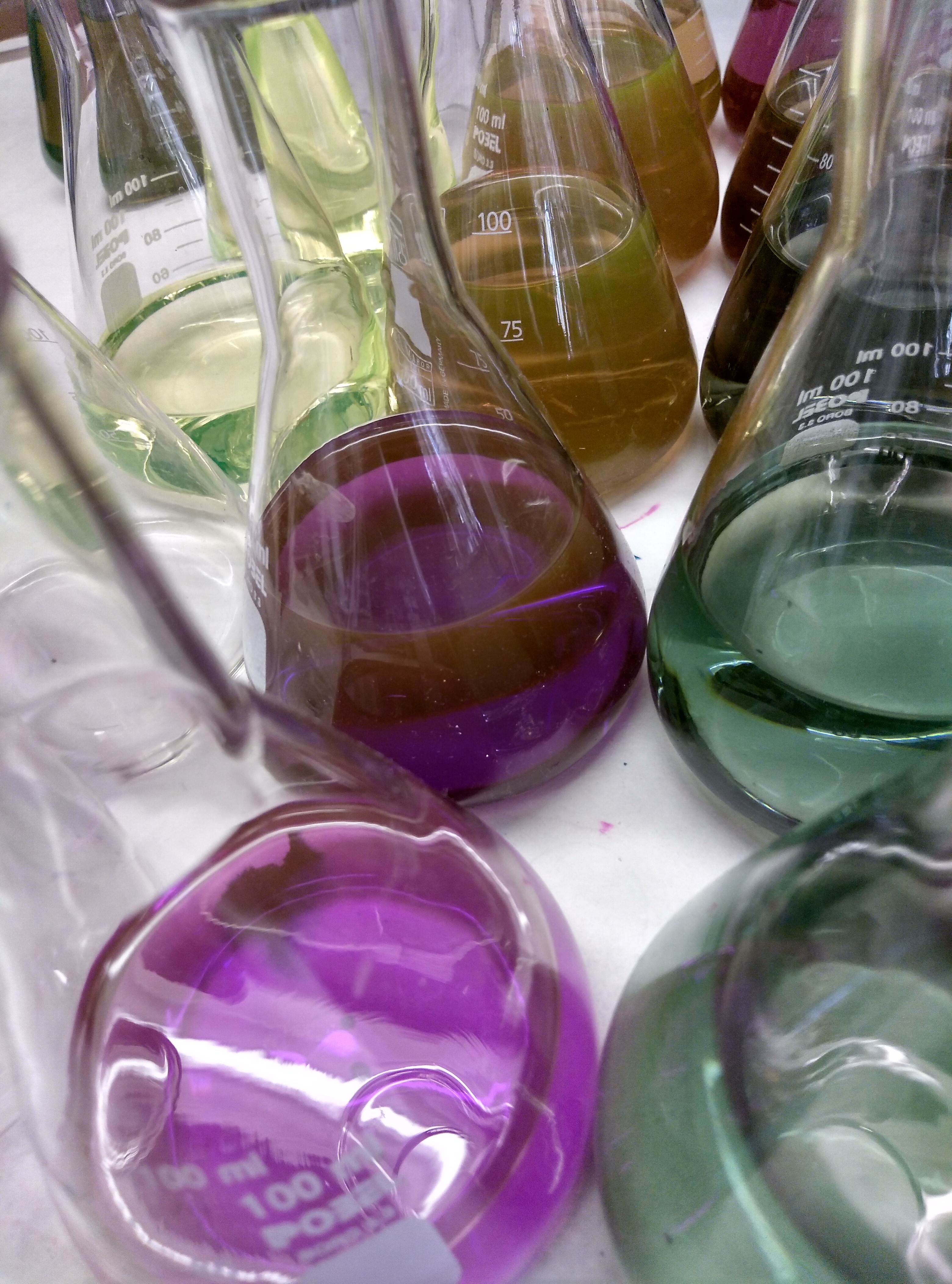

Тонкослойная хроматография красителей, которые входят в состав пасты шариковых ручек.
Демонстрация для детей: на старте пластины для ТСХ нанесли цветные пятна - пастой ручек разных цветов, после чего разогнали пасту элюентом. Все это - на глазах у детей.

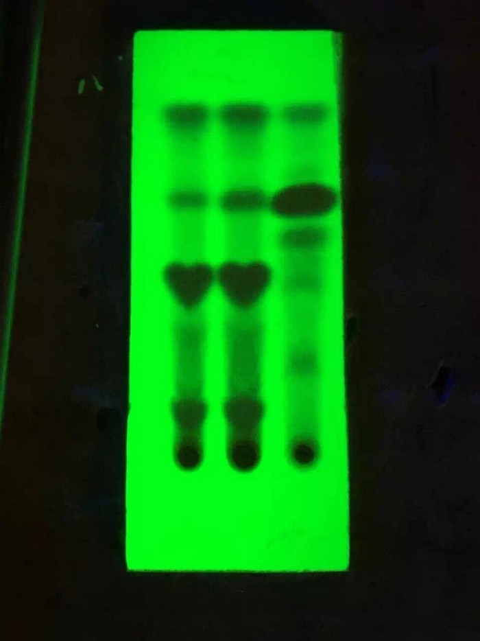

https://cen.acs.org/analytical-chemistr ... eb/2019/09
Идея замечательная, но в показанном на фотографии случае результат почти нулевой.

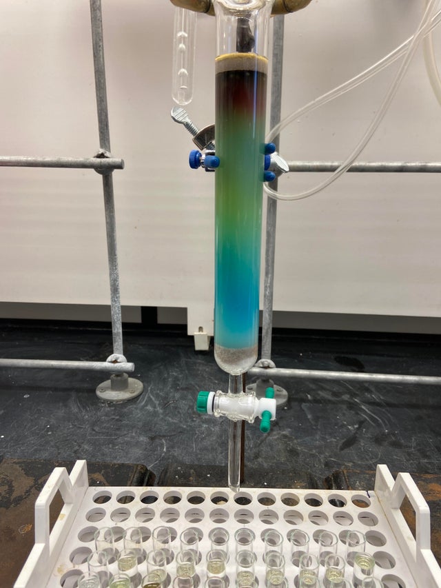

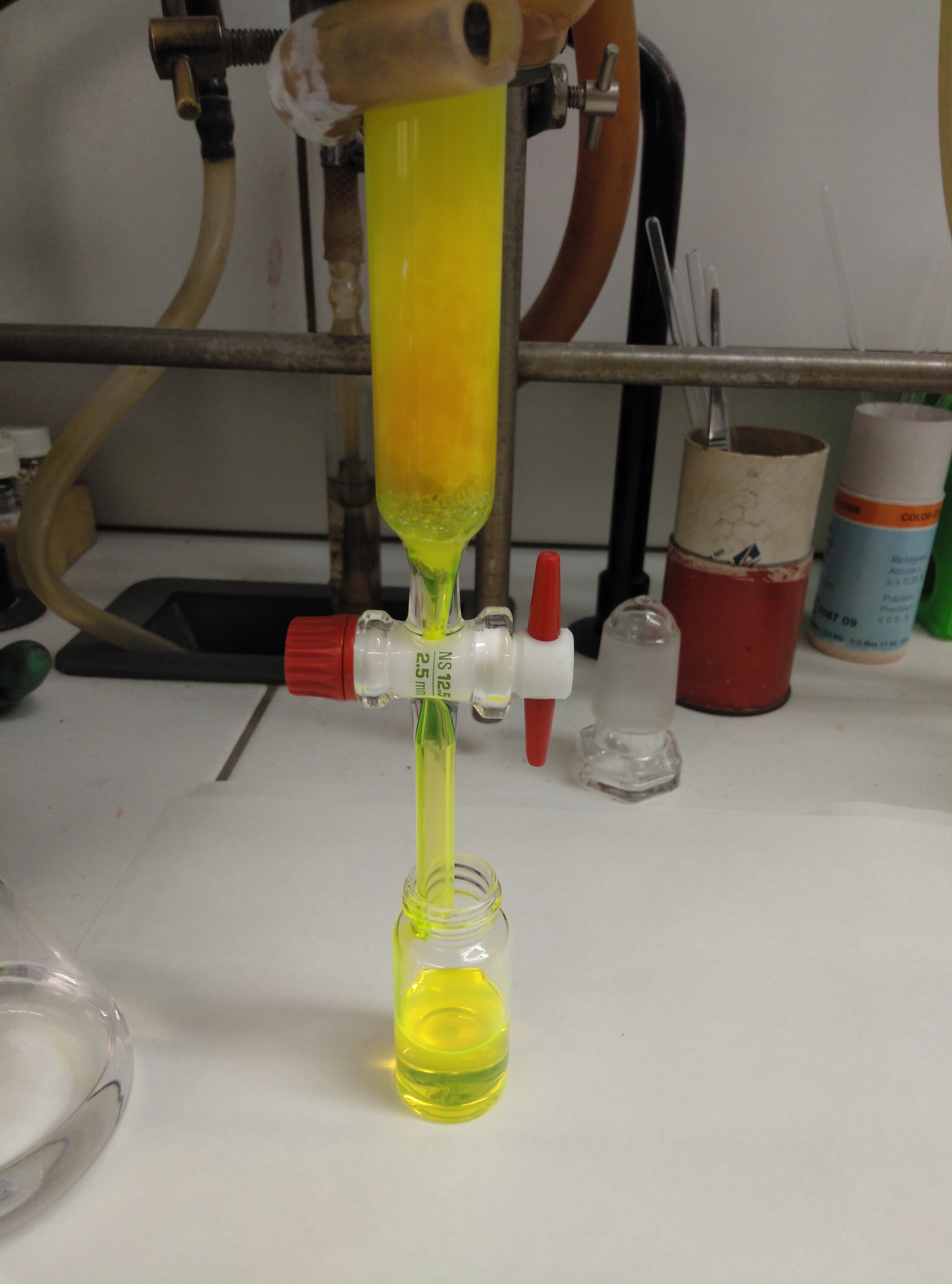

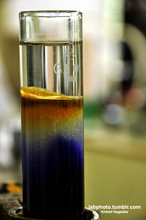

Традиционная очистка реакционной смеси с помощью колоночной хроматографии
В органической химии мы получаем продукты, которые обычно могут быть черными / коричневыми / желтыми - в зависимости от примесей, а в чистом виде - бесцветными. На фото показан довольно редкий случай, когда появление цвета в реакционной смеси является хорошим признаком. В данном случае оранжевое пятно в колонке, к счастью, было целевым продуктом: вещество содержит диазогруппы, - которые и являются причиной цвета.
Traditional column chromatographic purification of a reaction mixture.
In organic chemistry we prepare compounds that could be usually black/brown/yellow depending on impurities and in pure form colorless. It’s a quite rare case that any color that appears in the reaction mixture is a good sign on anything. In this case the orangish spot on the column is luckily a product that was planned and it contains diazo groups that are reason of the color.
https://labphoto.tumblr.com/post/166226 ... ication-of

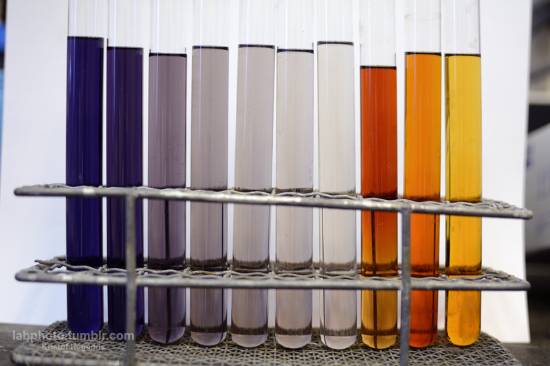

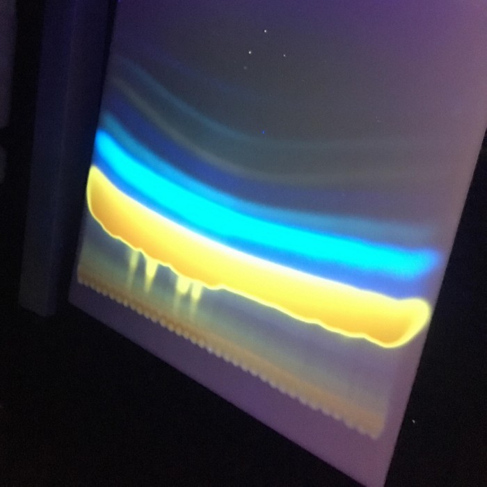

Пластина для тонкослойной хроматографии (ТСХ, англ. - TLC) освещена ультрафиолетовой лампой с длиной волны 365 нм. Полосы на пластине напоминают северное сияние - явление вызванное солнечным ветром, который атакует магнитосферу Земли. Автор использует ТСХ для аналитического разделения веществ. Количество полос указывает, сколько компонентов присутствует в реакционной смеси. Здесь ученый анализирует реакционную смесь, содержащую краситель на основе пирен-пиразола. Без УФ-лампы были бы видны только две полосы. Лаборатория, в которой работает автор, синтезирует новые красители для визуализации.
This thin-layer chromatography (TLC) plate, illuminated by an ultraviolet lamp emitting light at 365 nm, displays bands reminiscent of the aurora borealis, a phenomenon caused when solar wind disturbs the magnetosphere. Indrajit Srivastava, a Ph.D. candidate at the University of Illinois, Urbana-Champaign, uses TLC to analytically separate materials. The number of bands indicates how many components are present in the reaction mixture. Here Srivastava is analyzing a reaction mixture containing a pyrene-pyrazole-based dye. Without the UV lamp, only two bands would be visible. The lab that Srivastava works in synthesizes novel dyes for imaging applications.
https://cen.acs.org/analytical-chemistr ... eb/2018/08

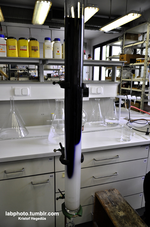

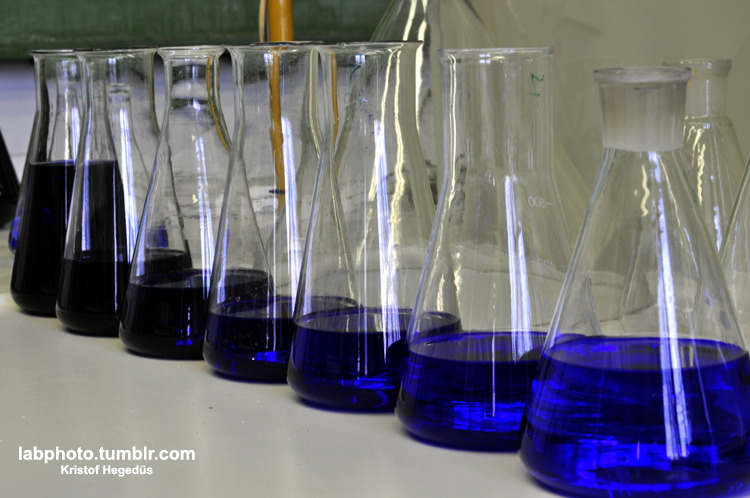

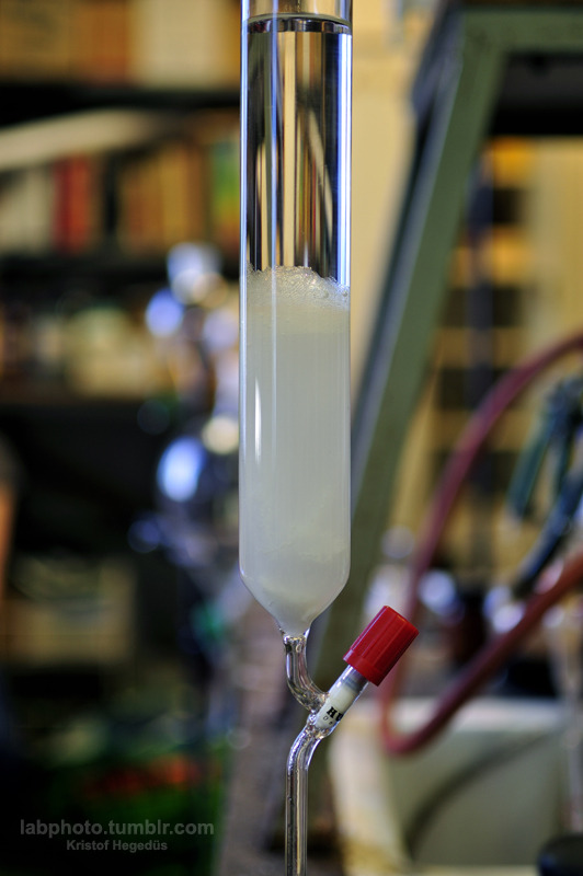

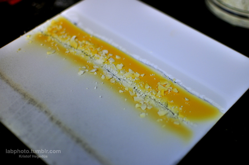

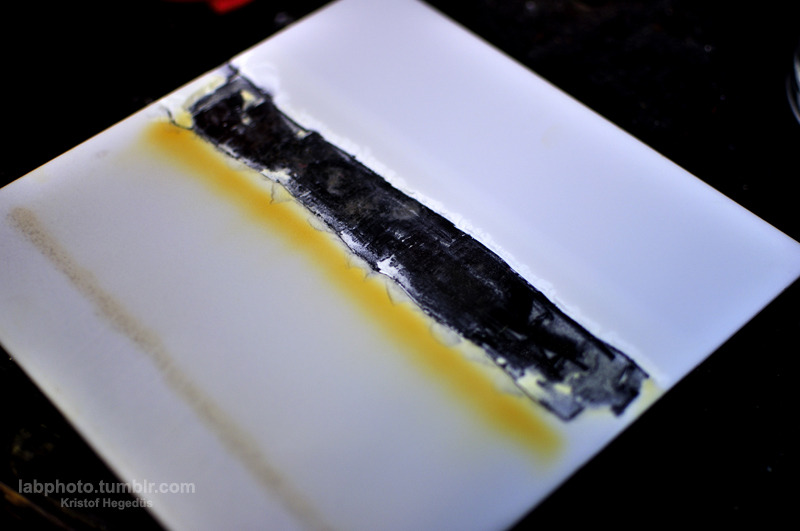

Колоночная хроматография в лучшем виде.
В колонке находится 1 г моего соединения и я должен его отделить от 2 других. Один продукт является нетоксичным соединением, но другой побочный продукт, который попал в первые 5 фракций, является довольно дорогим химиотерапевтическим препаратом, используемым для лечения лейкемии.
Колоночная хроматография - это хобби химиков-органиков, которое требует много времени и растворителей. Хроматография часто используется, когда классические методы: кристаллизация, перегонка или экстракция растворитель-растворитель не позволяют отделить n + 1 продукт, который образовался в реакционной колбе.
Column chromatography at it’s best.
There is 1g of my compound on the column and I have to separate it from 2 other. One is a non toxic compound, but the other side product what came down in the first 5 fractions is a quite expensive chemotherapy drug used to treat leukemia.
https://labphoto.tumblr.com/post/123302 ... here-is-1g

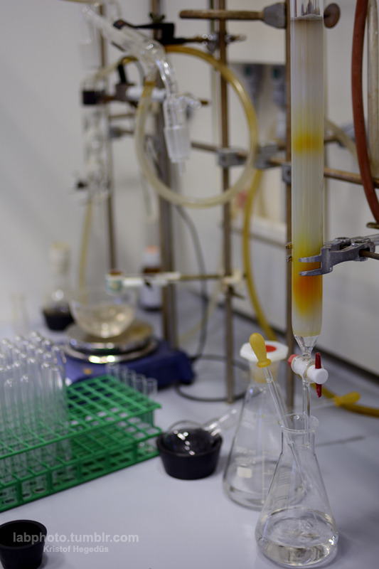

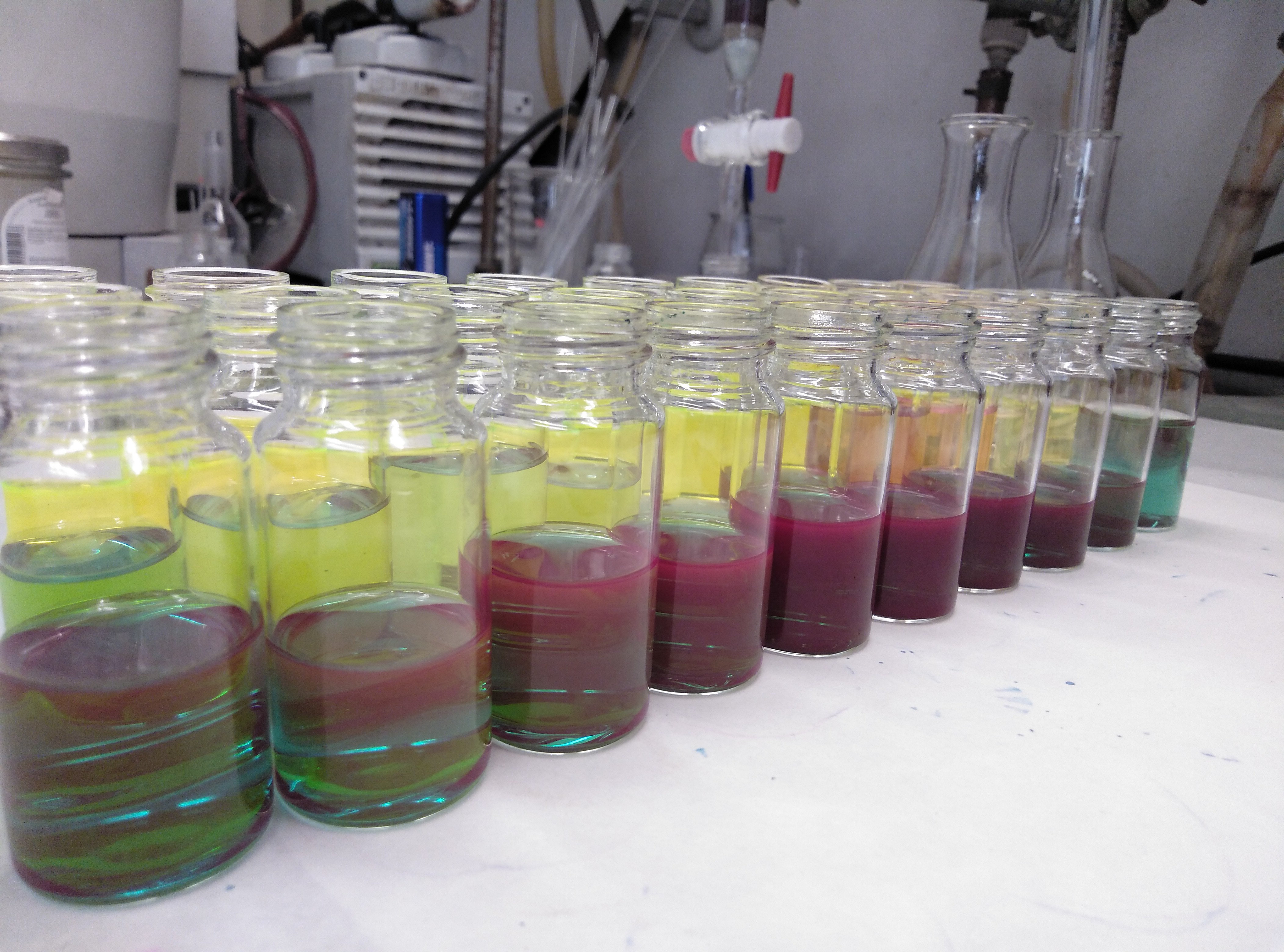

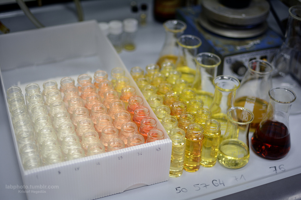

Очистка 1 г сырого азулена с помощью колоночной хроматографии. Желтые вещества - побочные продукты синтеза азулена... Большая удача, что они легко отделяется.
Элюент: гексан. Он легко отделяется от загрязнений.
Приблизительно 400 мг чистого азулена было получено - не так плохо
Purification of 1g of impure azulene by column chromatography. The yellow thing is an impurity of the azulene synthesis… The big luck is that is separates easily.
Eluent: hexane. It separates easily from any other impuries.
Approx. 400mg was the pure azulene, not so bad, not so bad
https://labphoto.tumblr.com/post/237466 ... -by-column

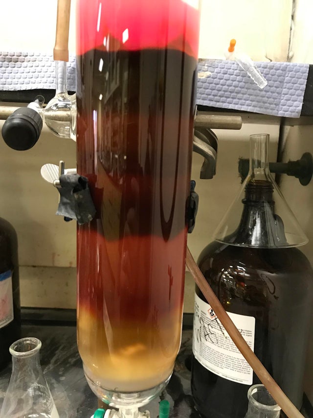

Колонка, которую мы использовали для очистки 60 г загрязненного азулена, и получили около 30 г чистого азулена +99,9%.
Колонка высотой 170 см, 3000 г силикагеля, 15 литров петролейного эфира и 5 часов времени - до тех пор, пока колонка не сделает то, что должна. Это был потрясающий опыт работы.
The column what we used for the purification of the 60g impure azulene to get circa 30g of +99,9% pure azulene.
A 170cm tall column, 3000g of silica, 15liters of petrolether and 5 hours till the column did what it should. It was an awesome experience to work with this amounts.
https://labphoto.tumblr.com/post/240102 ... ication-of

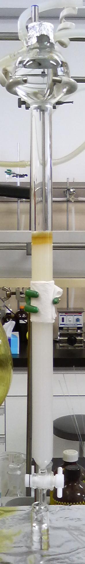

Хроматографическая колонка с силикагелем:
