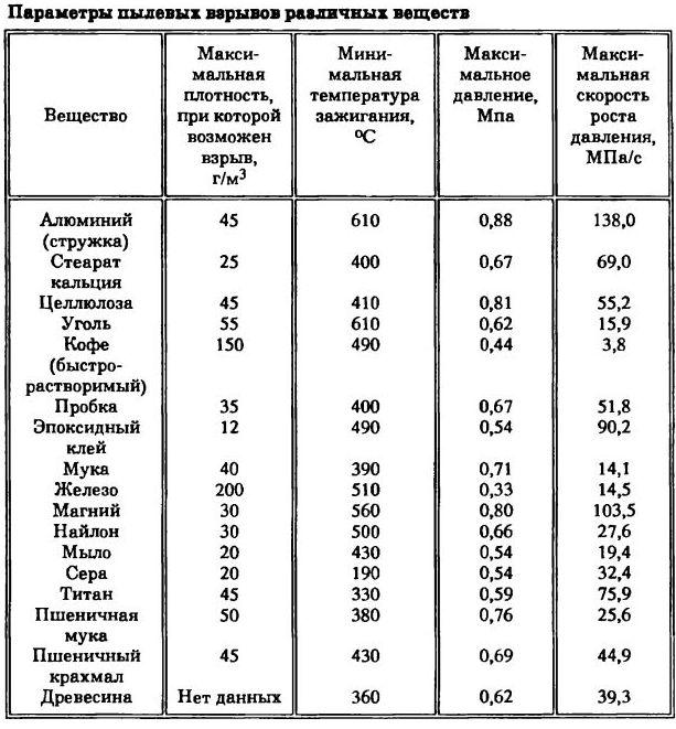

PostPosted: 07 Apr 2019 09:35

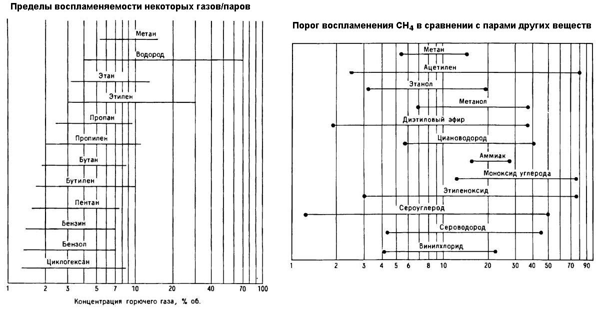

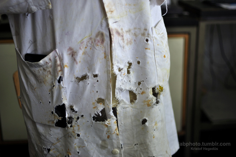

Лучший пример того, почему химики носят лабораторные халаты
Best example that why do chemists wear lab coats
http://chemistry-chemists.com/N1_2020/C ... .html#1004

PostPosted: 30 Oct 2019 19:04
ХБ для химии не очень практично, ибо довольно быстро превращается в лохмотья.
Когда-то была черная заводская форма K80, лавсан c пропиткой (халаты и костюмы), так с них вода скатывалась, не смачивая ткань.
Горячая концентрированная серная, если сразу смыть водой после попадания, оставляла лишь белые пятна, но не дыры.
Сейчас шьют какое-то подобие, из чуть другой ткани (синей) и, по-моему, уже без пропитки. Качество ткани похуже, на швах часто расползается.

Posts: 69198
В аспирантуре у меня был халат примерно в таком же состоянии, как и на фото (с той разницей, что никаких крупных аварий не было: то там попадет кислота, то там...)
Сейчас у меня немецкий кислотостойкий халат, но ношу его редко.

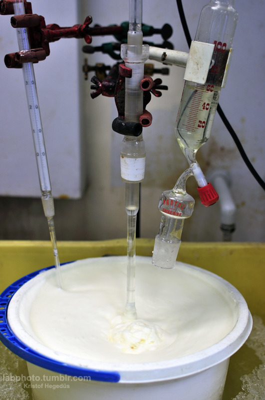

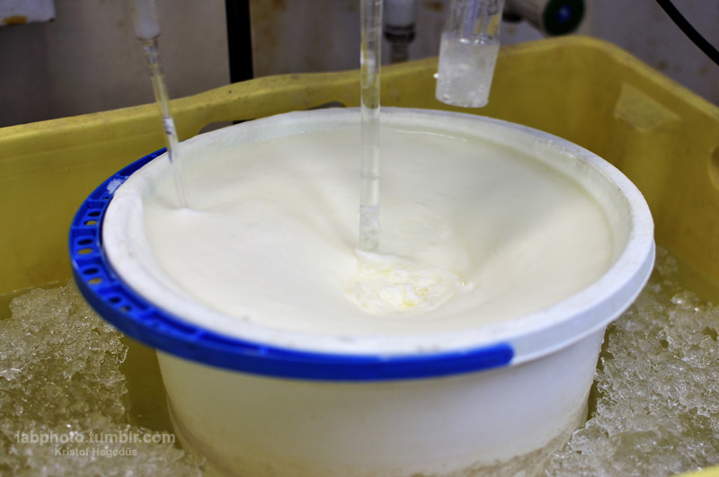

Мешочная химия: как НЕ следует проводить реакцию.
В соседней лаборатории некто получил большое количество N-нитрозо-N-метилмочевины (NMU), данное вещество является прямым предшественником (прекурсором) диазометана.
Синтез довольно прост, нюанс методики в том, что небольшие количества нитрита натрия следует прибавлять в кислый раствор N-метилмочевины при низкой температуре, - чтобы избежать разложения продукта. После того, как все количество реагента добавлено, целевое вещество следует отфильтровать и промыть водой для получения чистого продукта. Важное примечание: N-нитрозо-N-метилмочевину следует хранить во влажном состоянии и ни в коем случае не сушить, поскольку в сухом виде она довольно взрывоопасна.
Проблема [показанная на фото] заключается в следующем: «N-нитрозо-N-метилмочевина (NMU) является сильным канцерогеном, мутагеном и тератогеном. N-нитрозо-N-метилмочевина является алкилирующим агентом и проявляет свою токсичность, передавая метильную группу нуклеиновым основаниям в нуклеиновых кислотах, что может привести к мутациям перехода AT:GC [аденин - тимин, гуанин - цитозин: из ДНК в РНК]». Таким образом, вы легко можете заболеть раком от действия этого вещества.
Дополнительная информация: в ведре 600 г этого соединения.
Bucket chemistry: How NOT to perform a reaction.
In a nearly lab someone made a larger amount of N-Nitroso-N-methylurea (NMU) what is the direct precusor to diazomethane. The synthesis is quite easy, only some sodium nitrite should be added to an acidic N-methylurea solution at a low temperature to avoid the decomposition of the product. After everything is added, it should be filtered and washed with water to obtain pure product. Important note: NMU should be stored wet and should be never dried, since its pretty explosive in dry form.
The problem with this is: “N-Nitroso-N-methylurea (NMU) is a highly reliable carcinogen, mutagen, and teratogen. NMU is an alkylating agent, and exhibits its toxicity by transferring its methyl group to nucleobases in nucleic acids, which can lead to AT:GC transition mutations.” So you can get cancer from this stuff quite easily. Extra info: in the bucket there is 600g of this compound.
https://labphoto.tumblr.com/post/128579 ... a-reaction

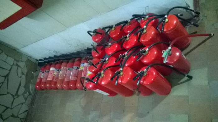

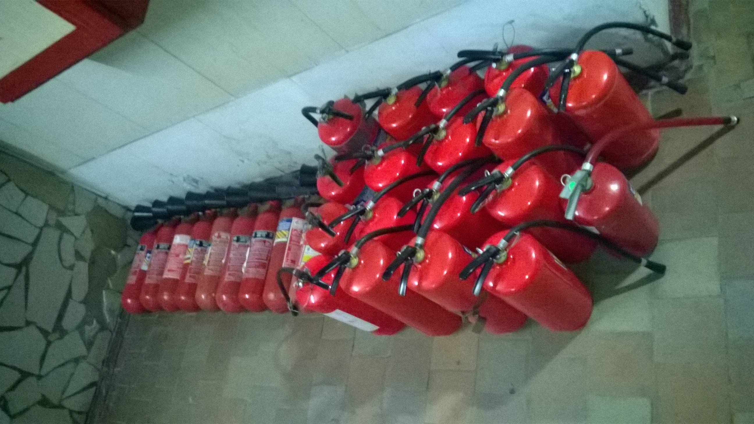

Так и не пришлось задействовать огнетушитель. Пробовал ОХП-10 (огнетушитель химический пенный объемом 10 л). Специально взял из института и отнес в лес. Но вышел "пшик" - огнетушитель был старый. Вообще пожар - не только плохо, но и не без позитива: люди себя проявляют: одни при первых сигналах паникуют или убегают, другие - пытаются ликвидировать пожар и помочь пострадавшим, третьим - все равно.

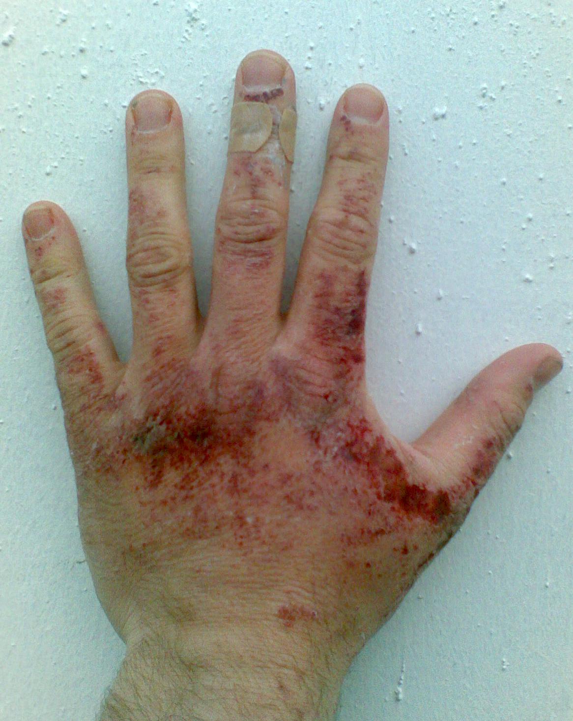

PostPosted: 07 Mar 2020 23:59

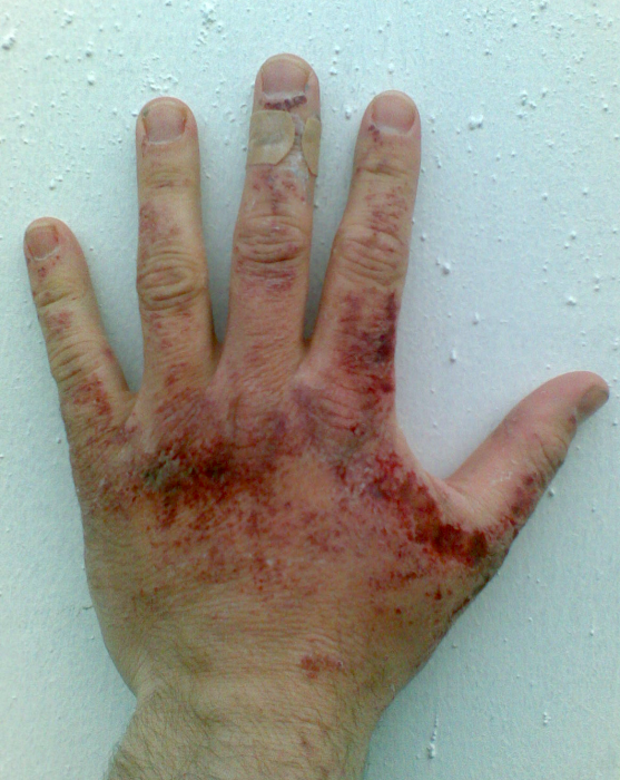

Химический ожог концентрированным раствором едкого натра (на фото рука через 40 ч после воздействия). Основное воздействие пришлось между большим и указательным пальцем.
неприемлемый контент

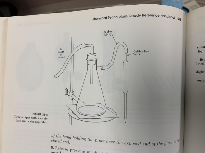

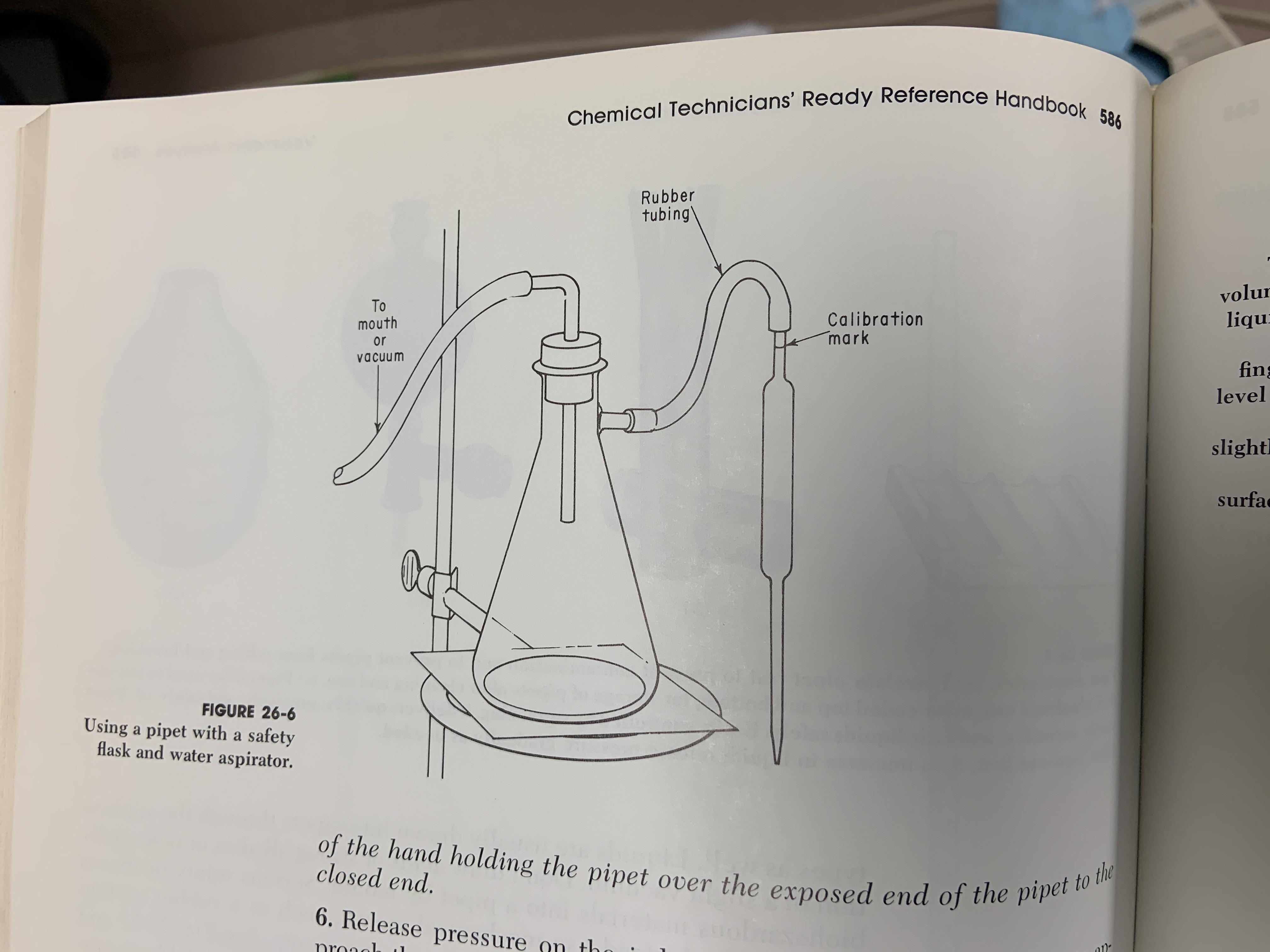

Вместо резиновой груши:
