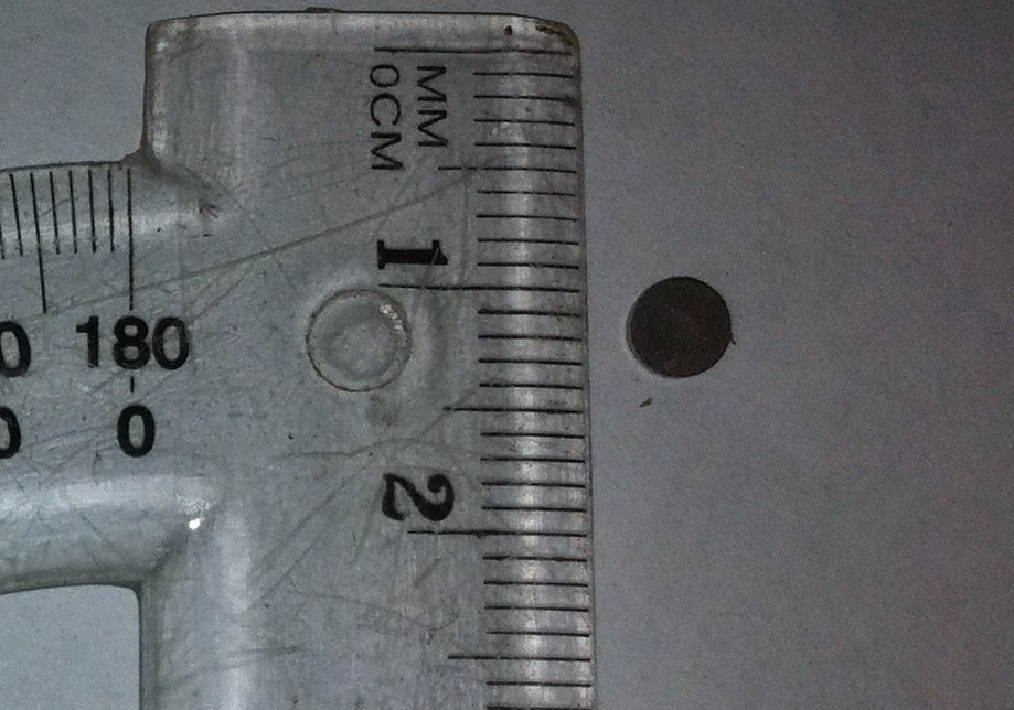

Вчера разбирал индикаторную лампу ИН-12.
Цифры, магнит их не берет. Что за металл я не знаю.

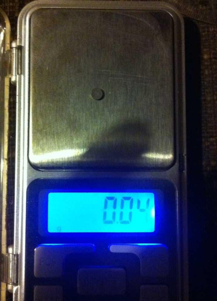

Далее: там была еще таблетка внутри лампы, магнит не брал. Оказалось что Титан.
Вес этой Титановой таблетки.

Титан, видимо, прессованный из порошка - геттер. Померьте размеры штангелем и посчитайте плотность.
 Post subject: Re: Бытовые источники химических элементов
PostPosted: 20 Dec 2020 22:01
Posts: 2620
Я тоже того мнения. Диаметр 4 мм, а толщина 1 мм.
