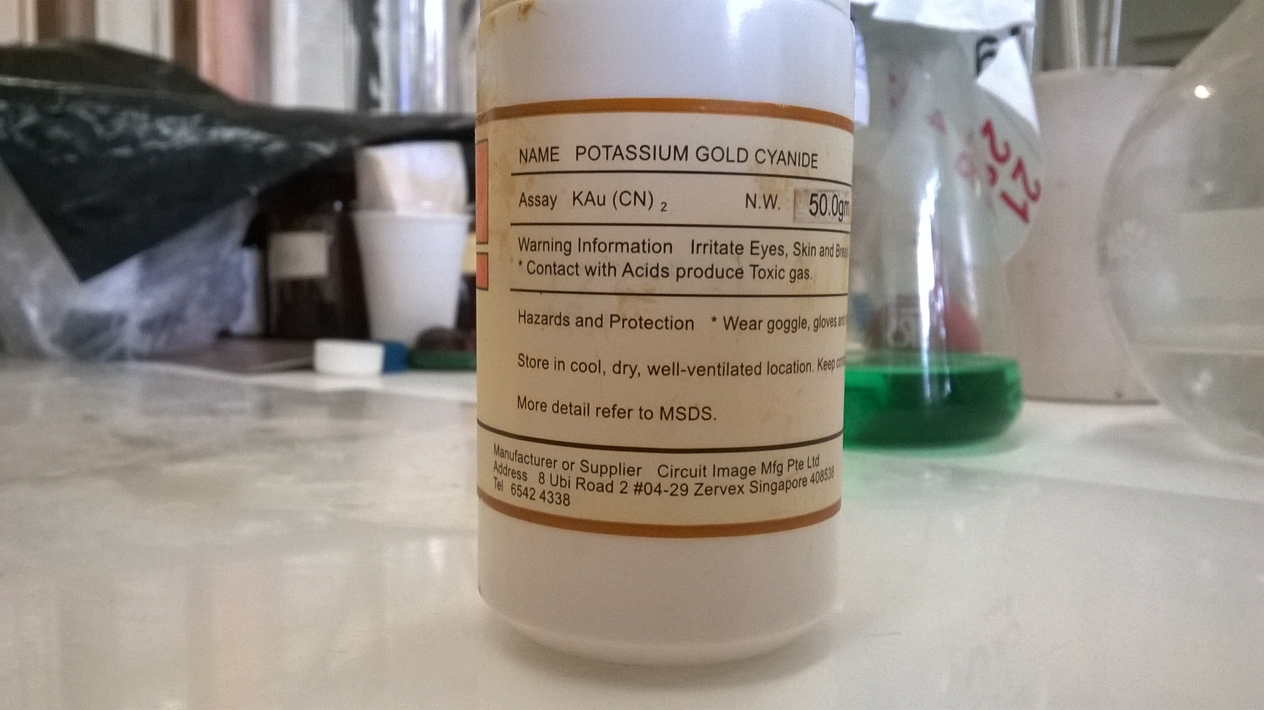

Posts: 68917
У нас завод покупает немецкий дицианоаурат калия в 50 г баночках. Дорого и при этом все "заморочки" с учетом оборота драгоценных металлов никто не отменял.
Так что самый реальный способ в домашних условиях - "аффинаж наоборот": получить нужное соединение исходя из металла (который предварительно придется растворить и очистить осаждением). Понимаю, что вариант "не супер-удобный", но альтернатив не вижу.
 Post subject: Re: Где взять реактивы?
PostPosted: 17 Sep 2019 13:44
Posts: 68917
Дицианоаурат калия - как-то так.
