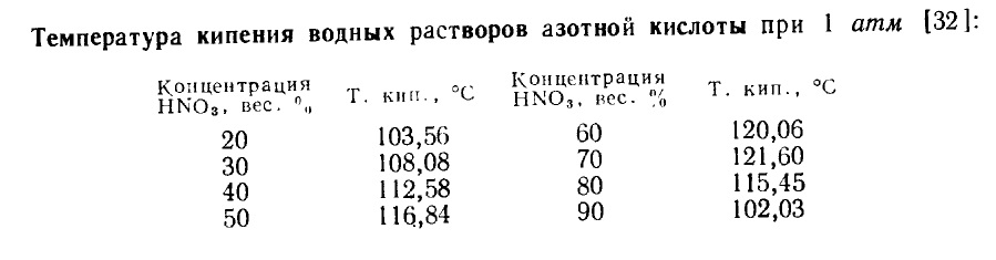

Даже с водными растворами азотной кислоты немного неоднозначно:
Малин К.М. (ред.) Справочник сернокислотчика (1971) -С.146 viewtopic.php?p=7064#p7064
а в вашем случае есть еще и серная кислота, гидросульфат и сульфат натрия.
__________
Я бы отбирал фракцию с Тк 102С и ниже, которая будет гнаться после того, как "содержимое колбы затвердевает, нагрев усиливают".

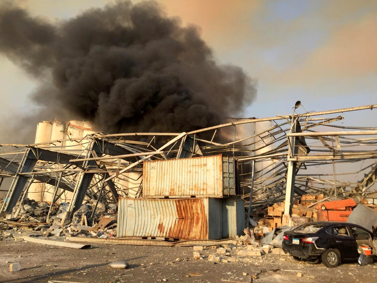

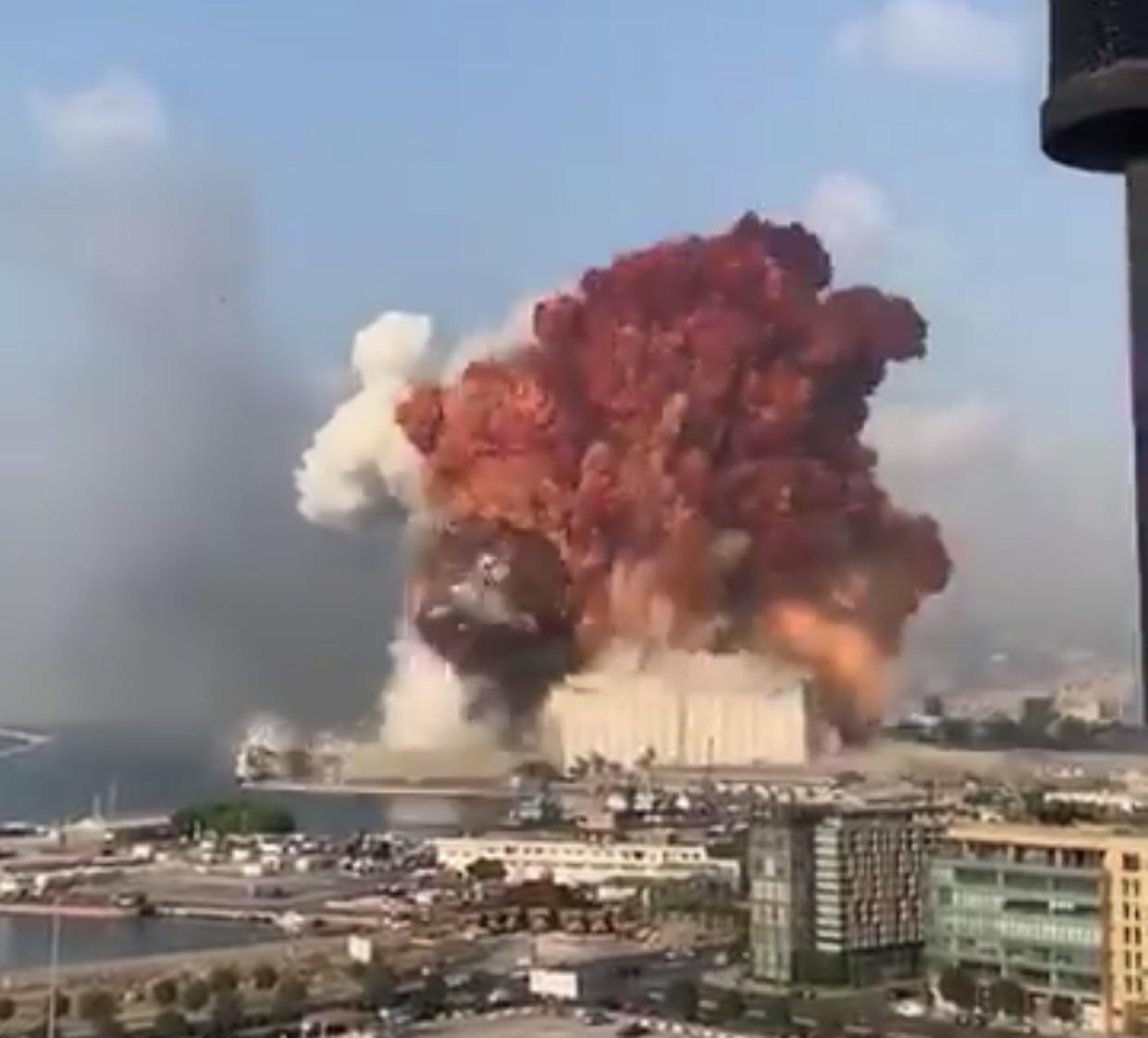

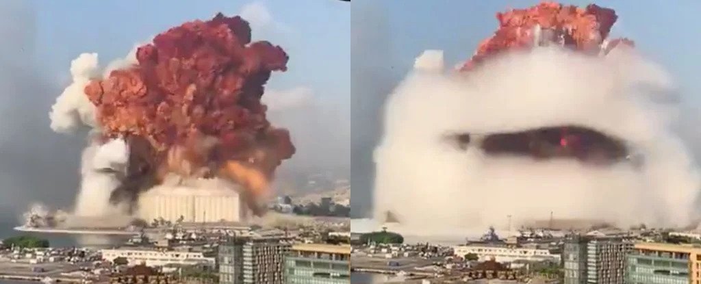

Взрывы в Бейруте унесли жизни 73 человек, раненых более 3700 - МОЗ Ливана. По предварительным данным, взорвались 2700 т. аммиачной селитры с судна, принадлежавшего российскому бизнесмену.
