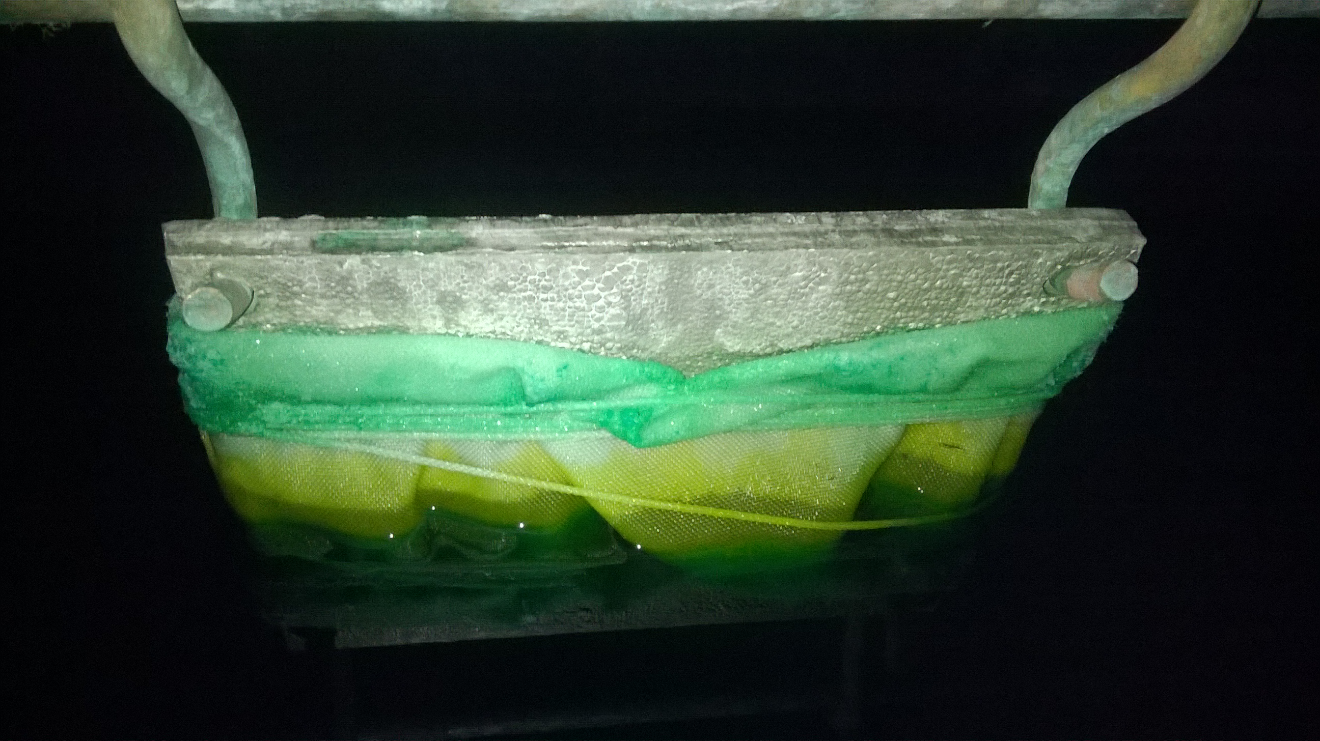

Никелевый анод ванны блестящего никеля:

У нас ванночка блестящего никеля небольшая - литров 100. Состав электролита древний. Если нужно матовый - получается в этой же ванне, но без подогрева и уменьшенным током.
Более того, в справочнике описан способ, что нужно добавить в этот электролит, чтобы получить покрытие чёрным никелем. Но вот обратно уже не убрать добавку.

У нас 1 ванна на куб, одна - литров 700-800 и ванна матового никеля на 800 литров.
