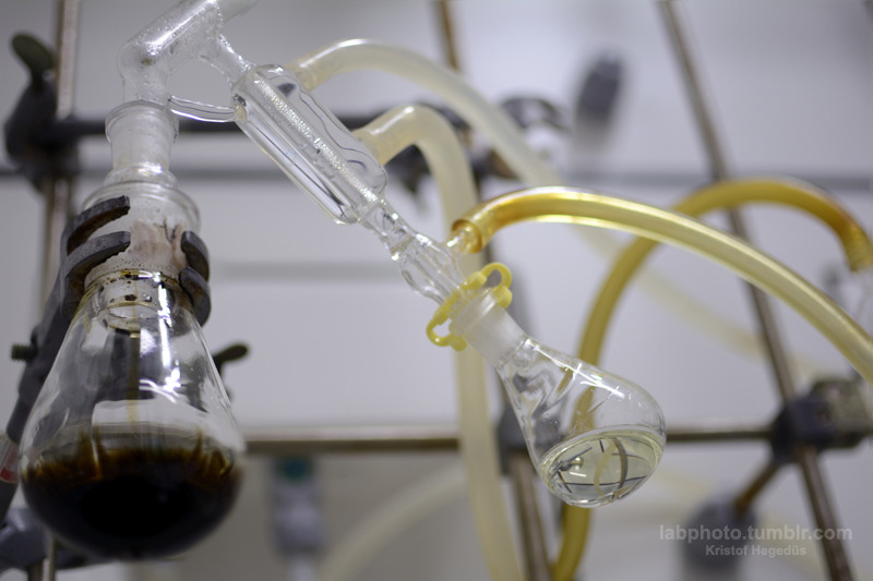

Отгонка чистого продукта из сырой реакционной смеси.
Как видно, разделение дало относительно хорошие результаты, поскольку черные смолистые побочные продукты остаются в перегонной колбе, а чистое прозрачное масло - в приемнике.
Давайте сделаем это в масштабе 100 мл!
Distilling a pure product from a raw reaction mixture.
As seen the separation gave relatively good results, since the black tarry byproducts are left in the distilling flask and a clear, transparent oil is in the receiver.
Let’s do it on a 100 ml scale!
https://labphoto.tumblr.com/post/170546 ... w-reaction
