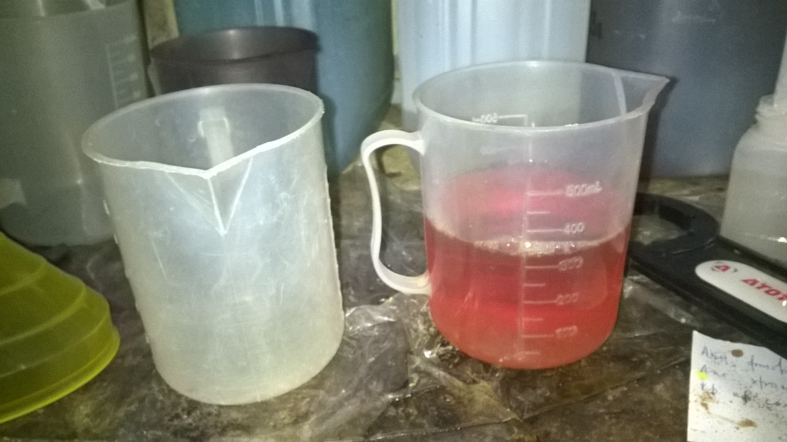

Пытался восстановить хромовый ангидрид до сульфата трехвалентного хрома щавелевой кислотой. Боялся бурной реакции. Действительно сначала реакция была активной, но потом пошла вяло и не прошла до конца: реакционная смесь коричневая (хром 6) с зеленым оттенком (хром 3).
Дал 20%-й избыток щавелевой, прокипятил. Зеленого стало больше, коричневого - меньше, но все равно восстановление не прошло до конца. Потом вспомнил, что щавелевую кислоту можно получить кипячением сахара с азотной кислотой - т.е. не такой она и хороший восстановитель, если выживает в подобных условиях.
