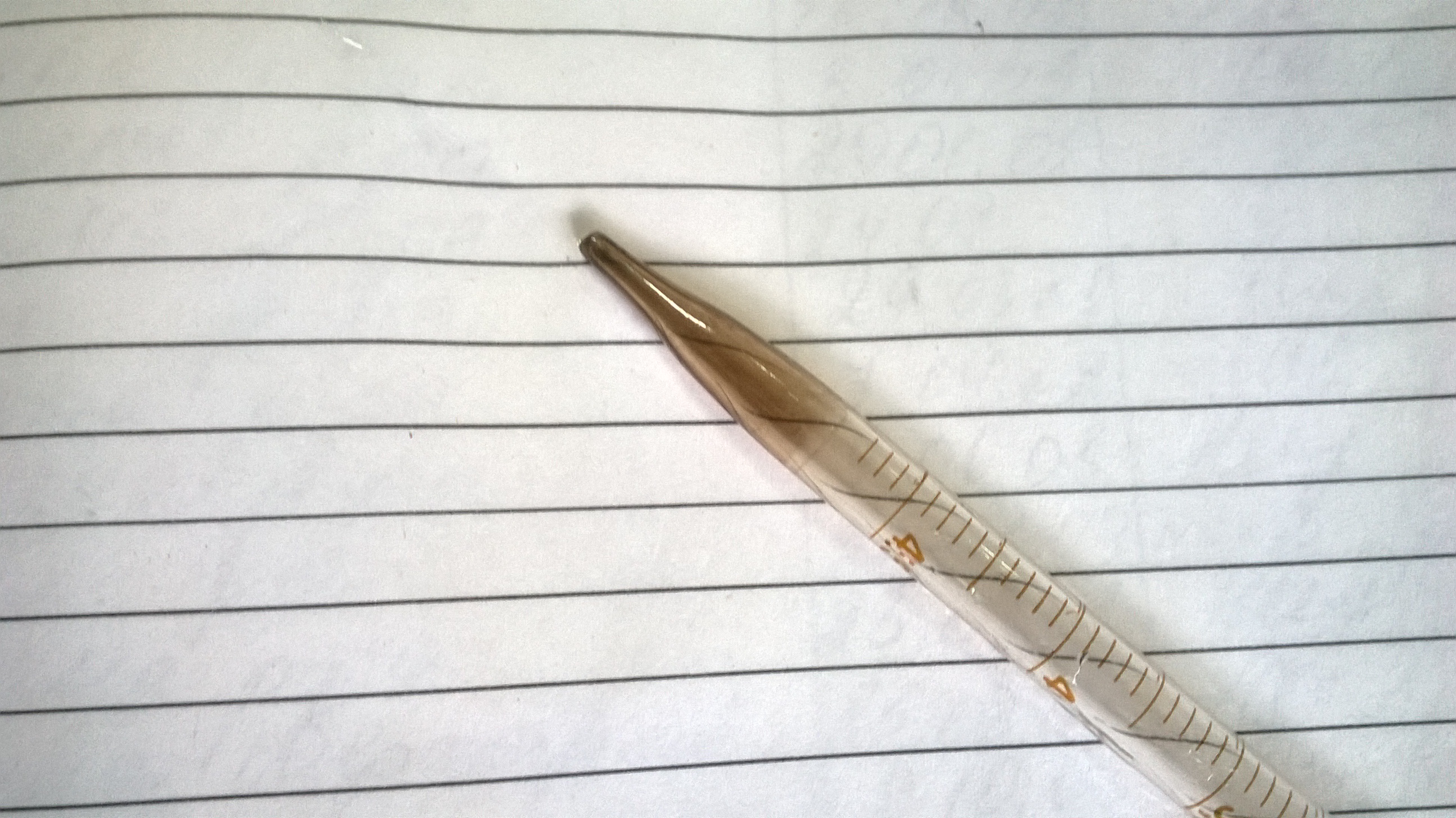

PostPosted: 22 Jul 2019 14:43
Простое вещество.
PostPosted: 22 Jul 2019 22:47
Думаю, тут два варианта:
Металл (палладий?)
Либо углерод.
PostPosted: 23 Jul 2019 06:55
Posts: 69117
Палладий. Анализировал палладиевый активатор, раствор больше часа простоял в колбе с пипеткой, в результате частицы металла осели на стекле. Вода и моющие не берут (логично), азотка - смыла.
