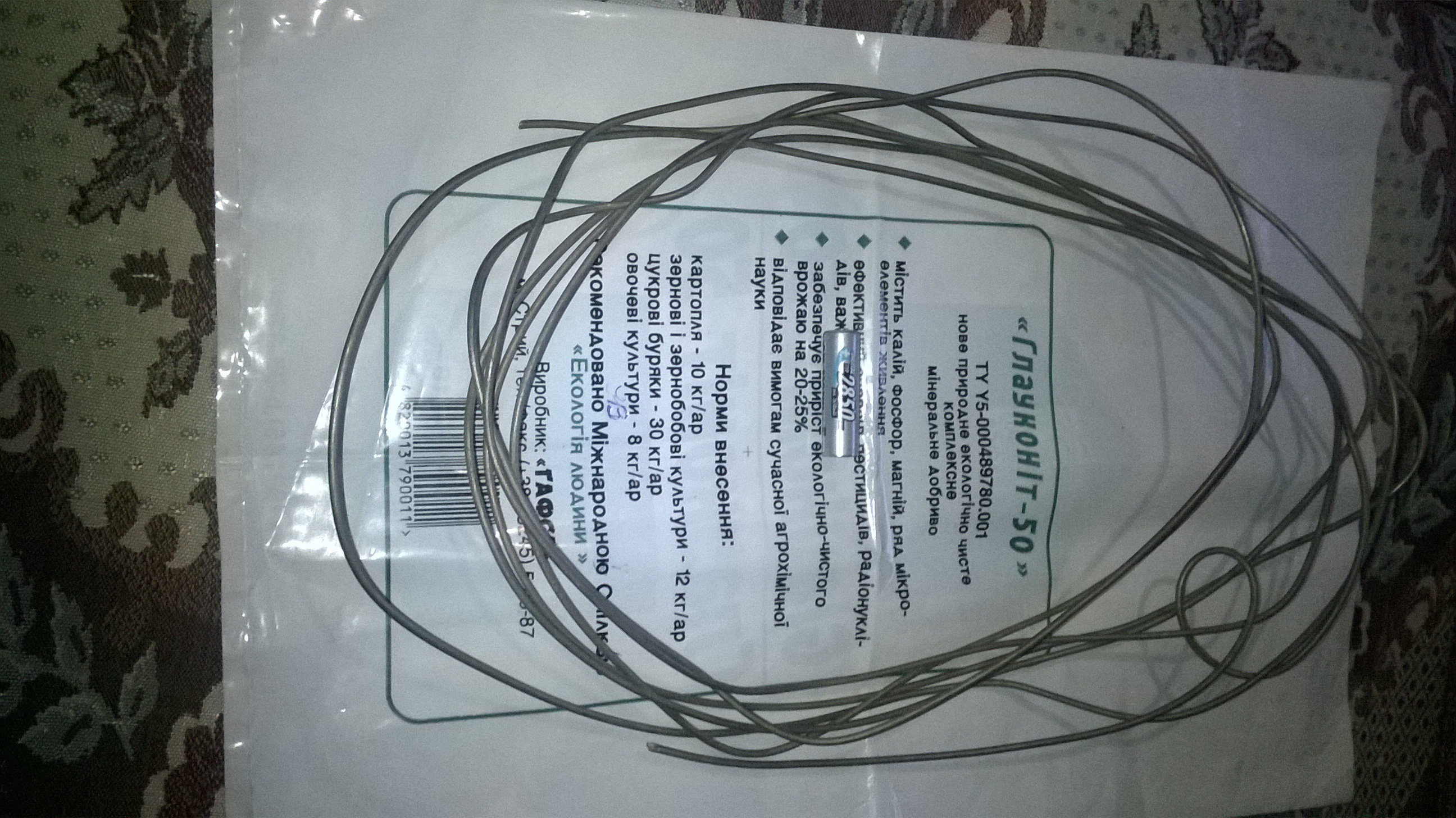

Титановя проволока, d=3мм.

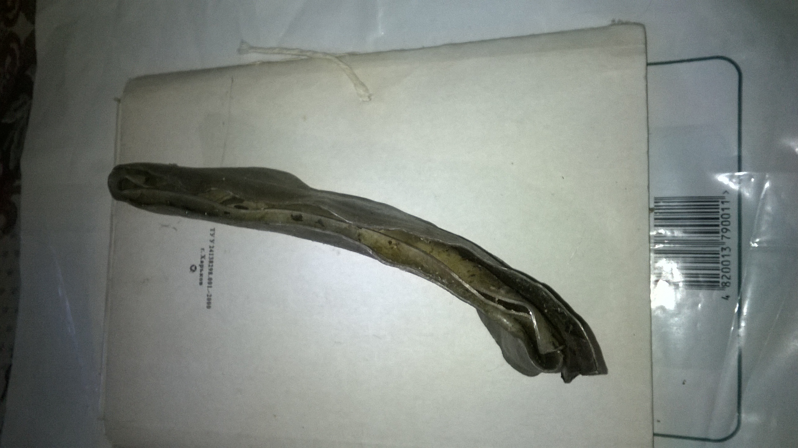

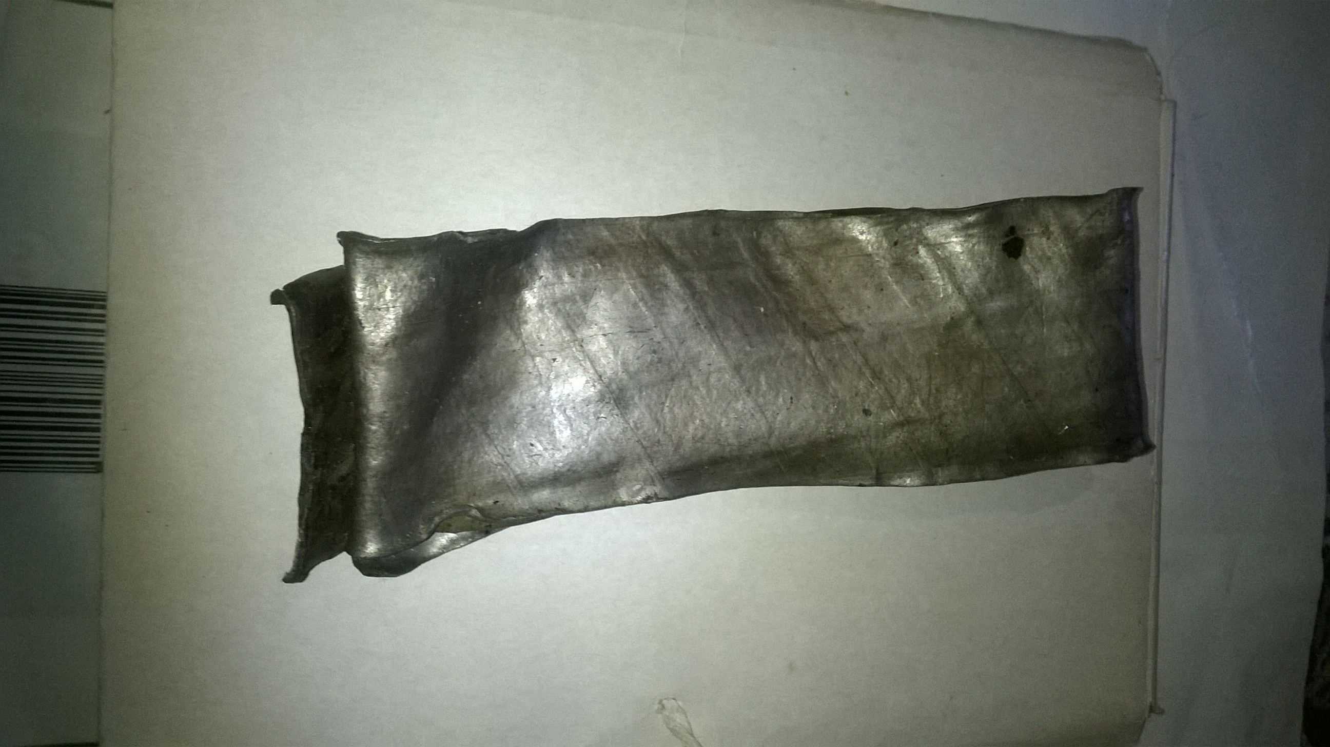

Свицовая оболочка кабеля.
Куплено на "блошином рынке" (Почайная, Киев).
Проволоку еще нужно проверить на точильном станке (титан дает яркие белые искры), нержавеющая сталь - тусклые желтые либо вообще не дает искр.

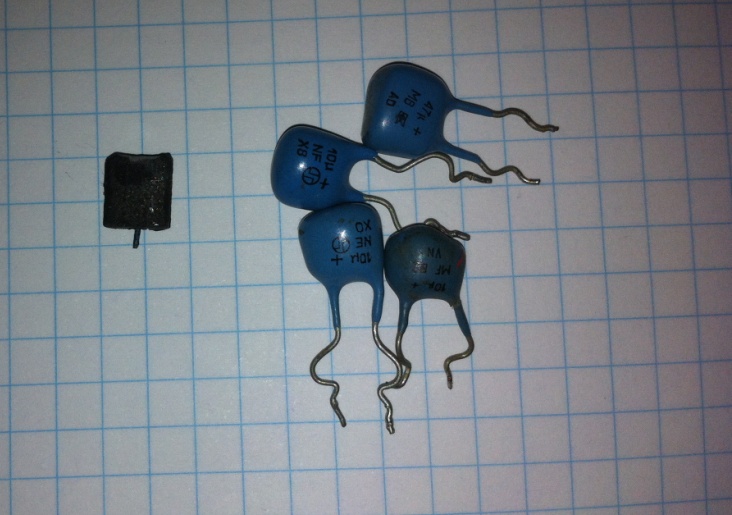

Что бы не курочить К53-4 на ниобий, можно курочить К53-19, они тоже ниобиевые.
Слева кусок ниобия с конденсатора, справа общий вид конденсаторов.
