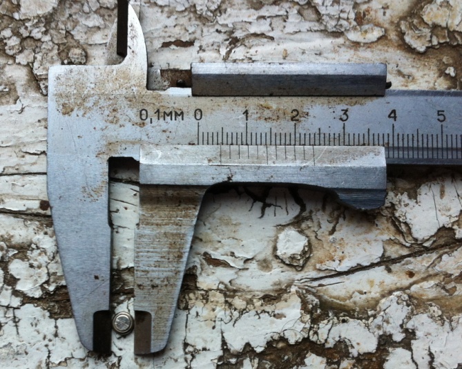

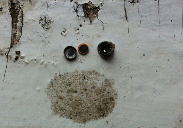

Малюсенькая батарейка, которая встраивалась в плату мобильниках. Конкретный экземпляр с Nokia.
Разбор.

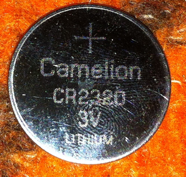

CR2032 не смог найти, но есть новая литиевая CR2320.

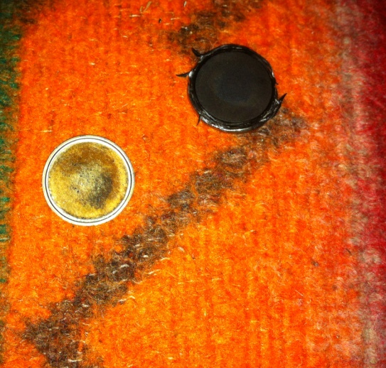

Разбор.
Минус где литий.

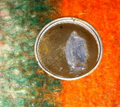

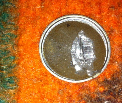

Пошкрябал литий.

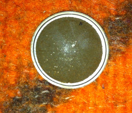

А через минуту шкрябанное место стало окислятся.

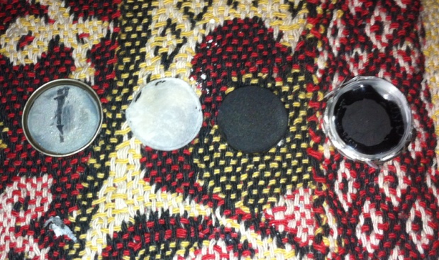

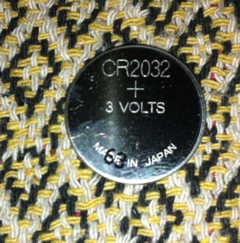

CR2032 под брендом GP.
Слева на право - Минус- Литий, прокладка, уголь, корпус плюса.

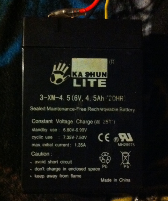

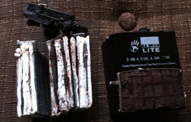

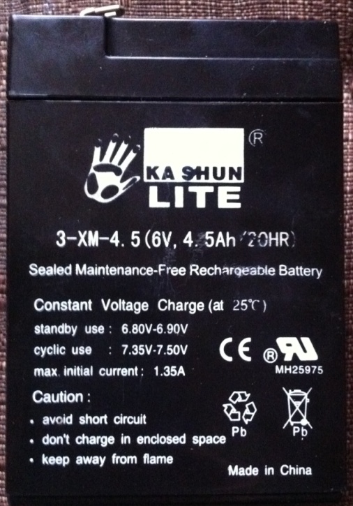

Опять этот аккумулятор))
Потроха. Когда разобрал то сразу увидел что аккумулятору песец.

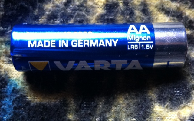

Varta, немецкого производства.
 Post subject: Re: Батарейки. самодельные и заводские
PostPosted: 10 Mar 2019 10:27
Зато Invented in France.
PostPosted: 11 Mar 2019 16:36
Posts: 13502
В Московии бытовые батарейки практически не делают - покупают китайские.

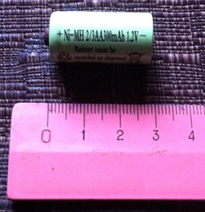

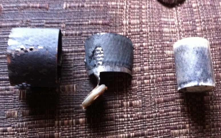

Сегодня разобрал такой малыш.
Минус, плюс и бумага.
