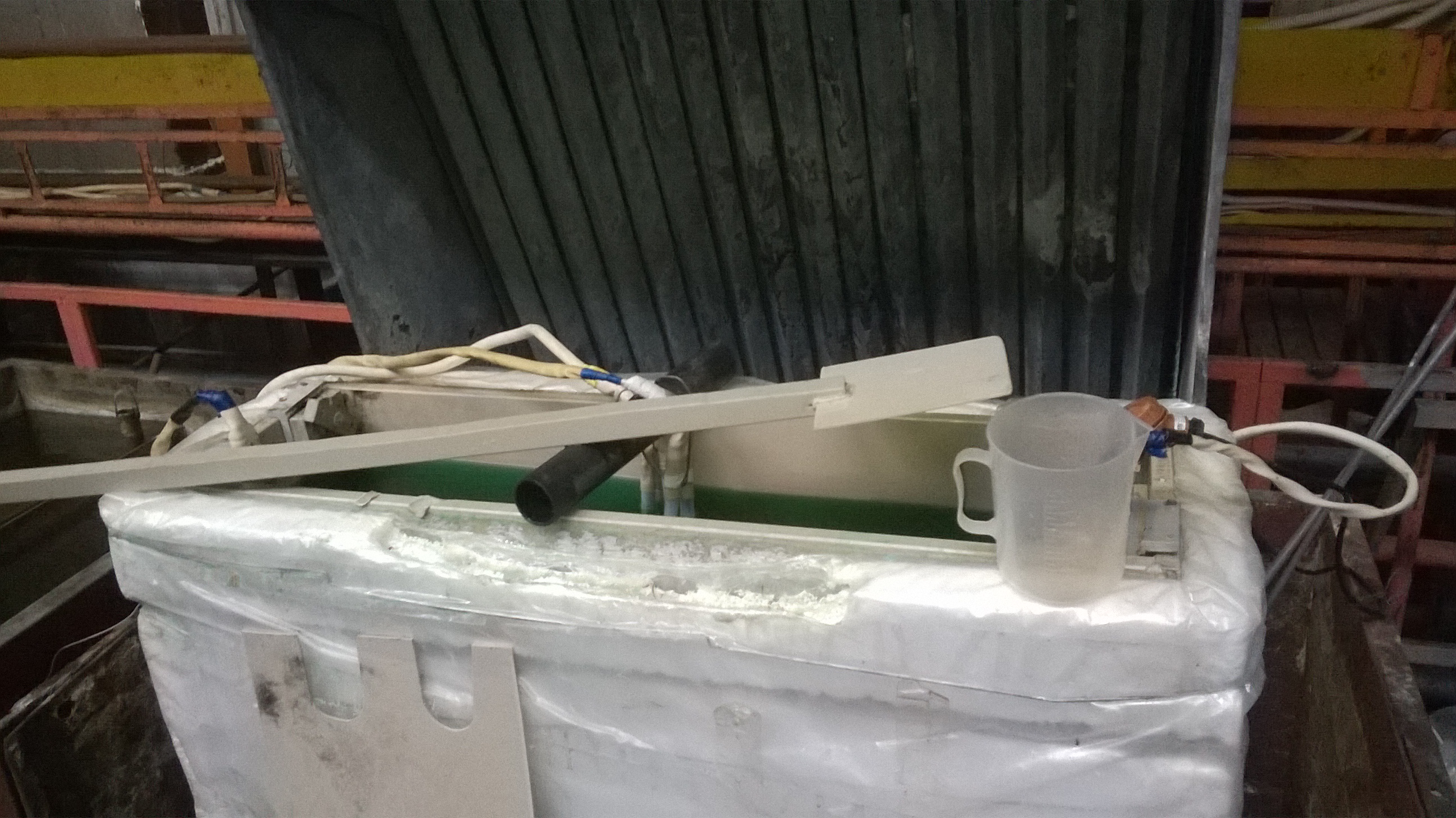

Обычно в качестве "весла" на работе использую обрезки полипропиленовых водопроводных труб.
Для особых случаев вроде сульфирования был где-то метровый кусок тефлоновой трубы, а то полипропилен в горячей серной все равно чернеет.

Тут дело не в отсутствии механизации, а просто в удобстве.
Если надо, допустим, высадить небольшое количество красителя, вылив в большой объем воды, то удобней это сделать в бочке, мешая веслом, чем заделать в краситель реактор, который потом надо будет отмывать для другого процесса.
