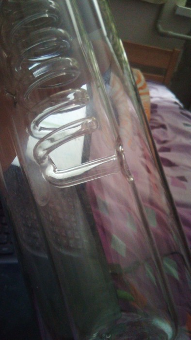

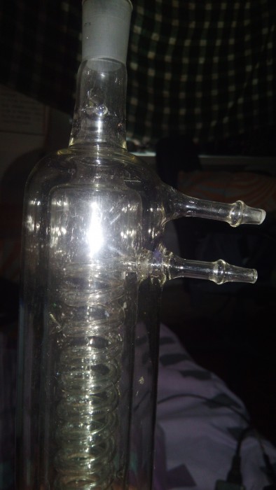

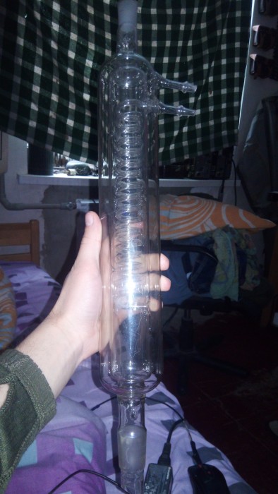

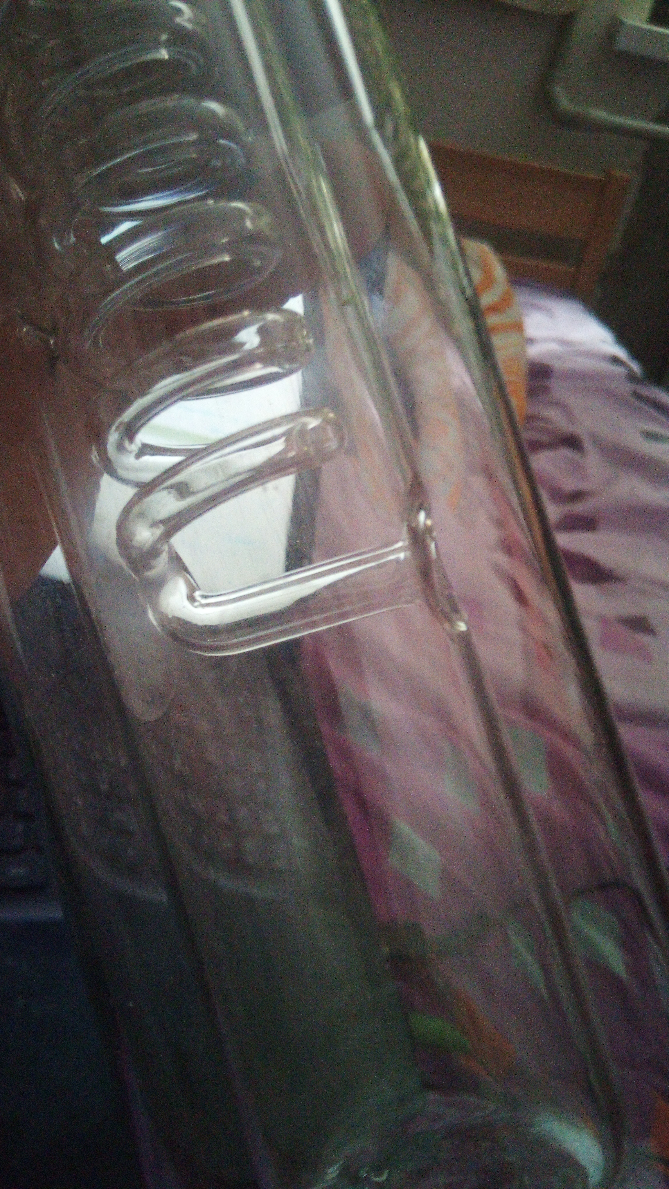

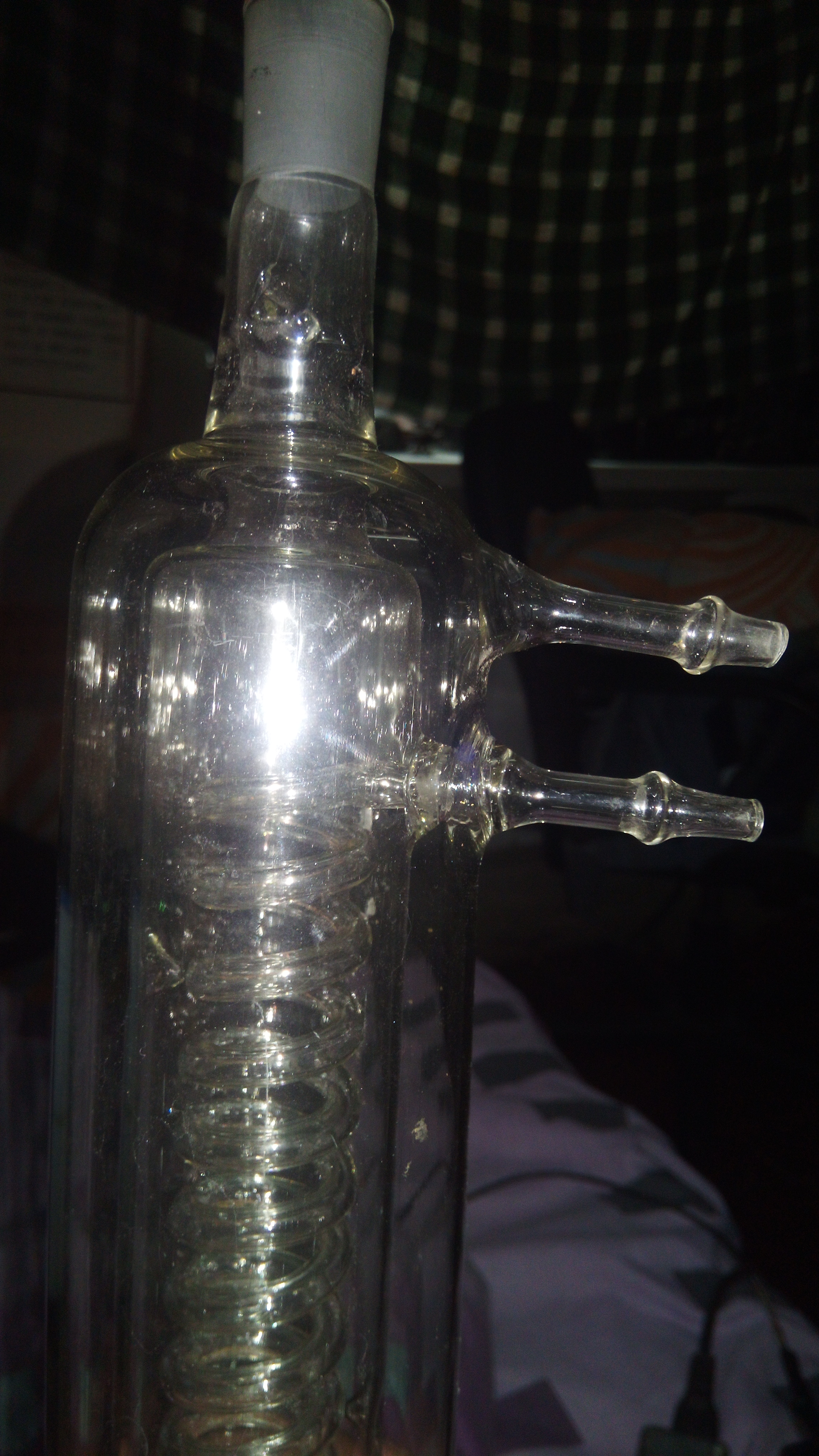

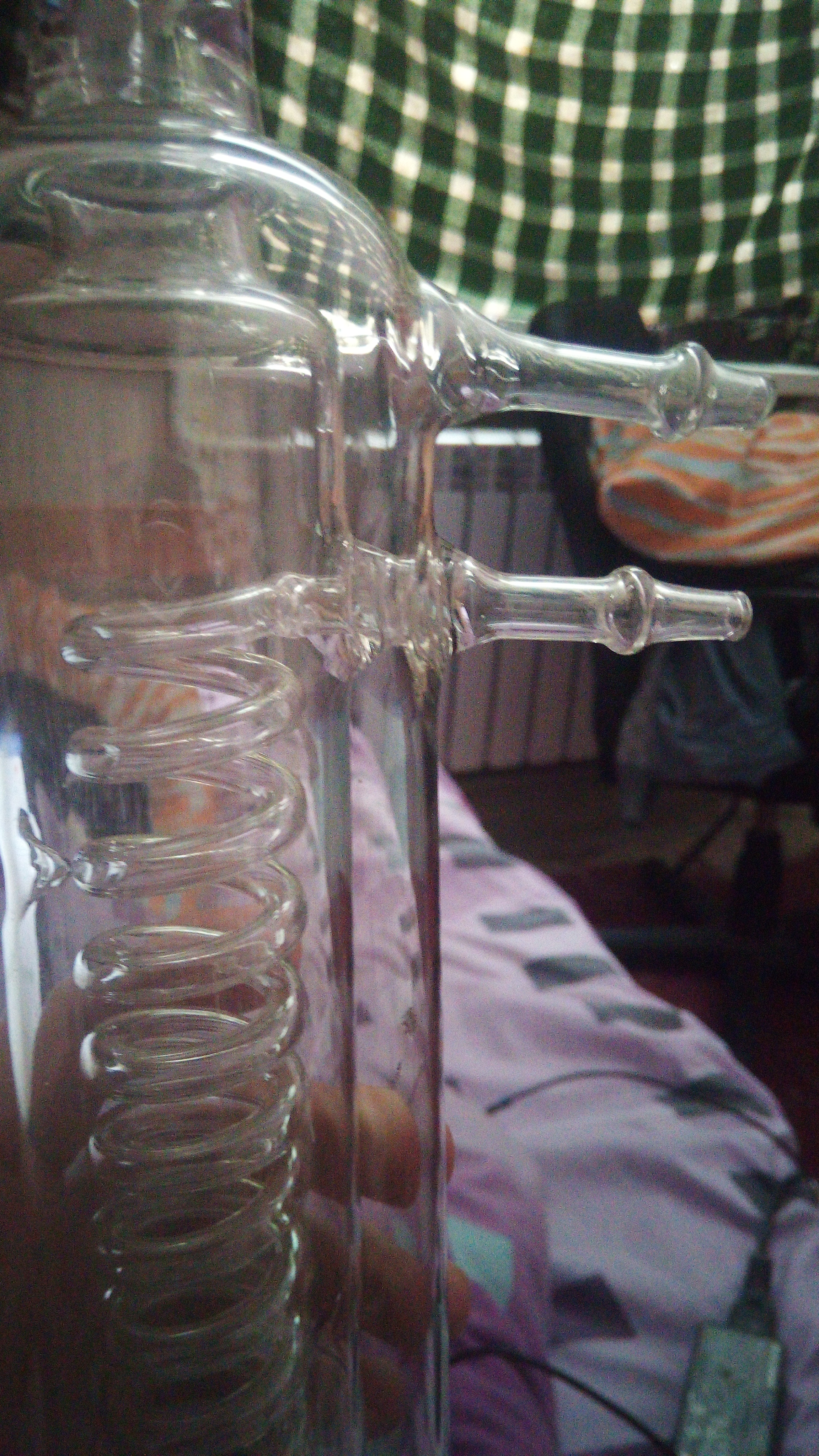

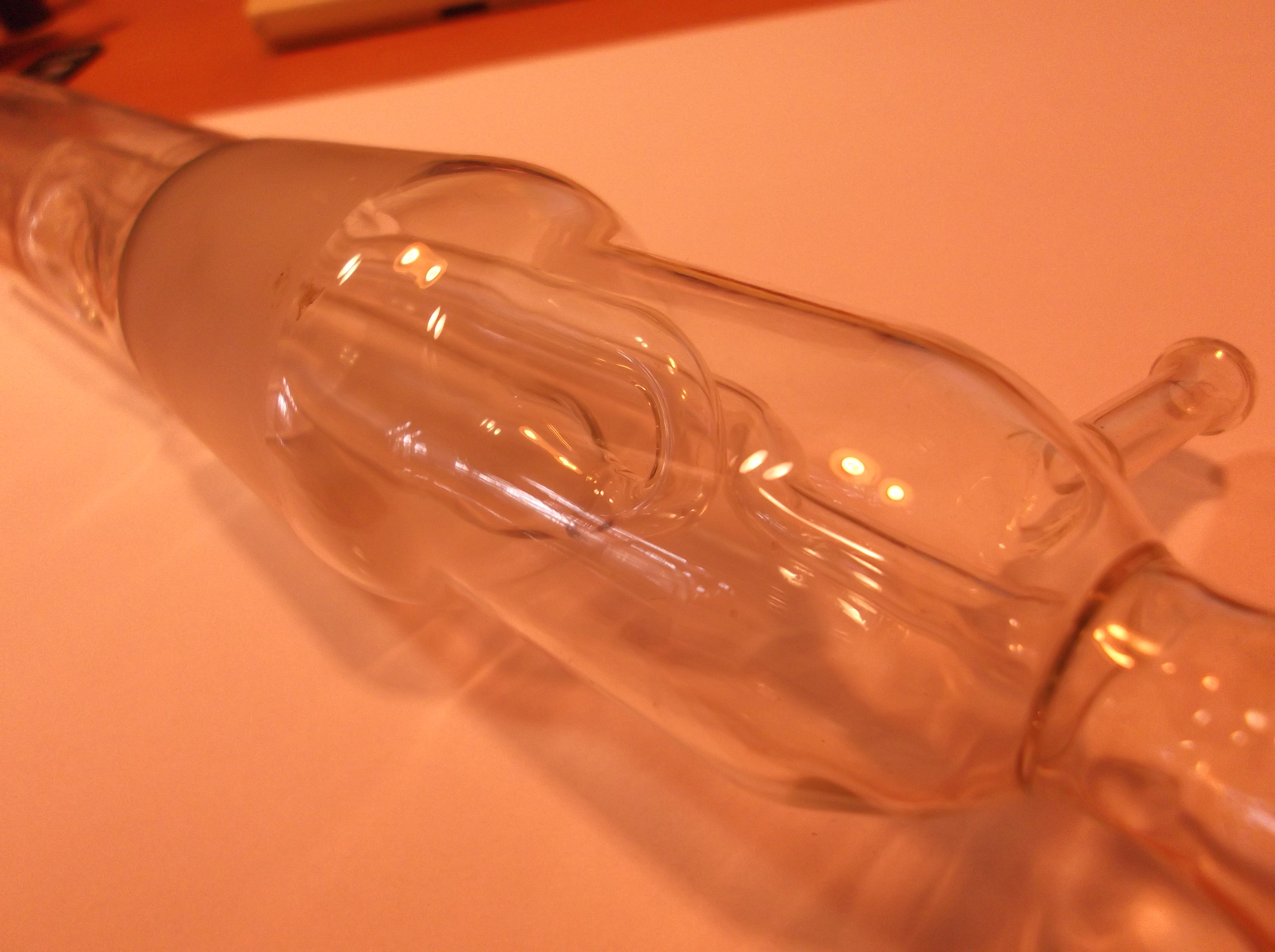

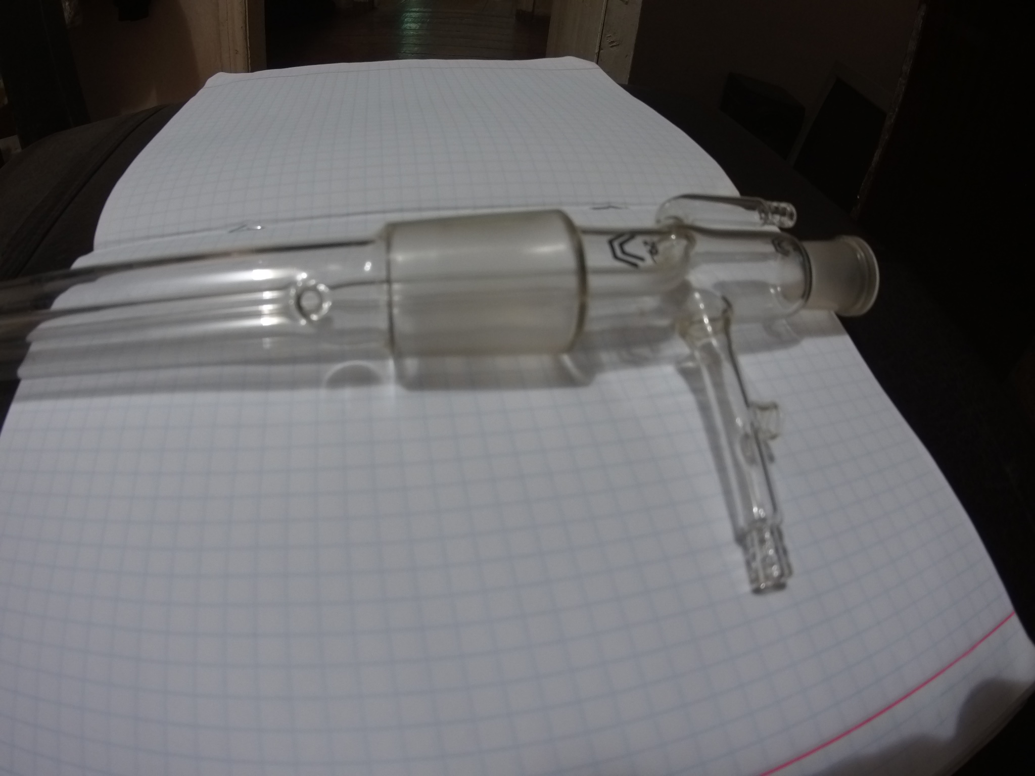

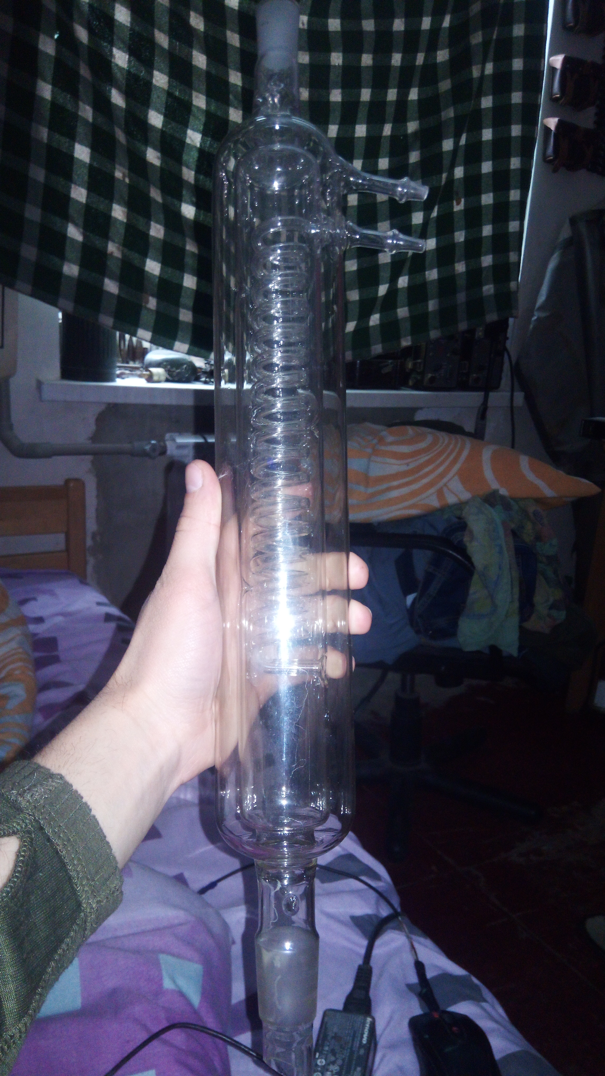

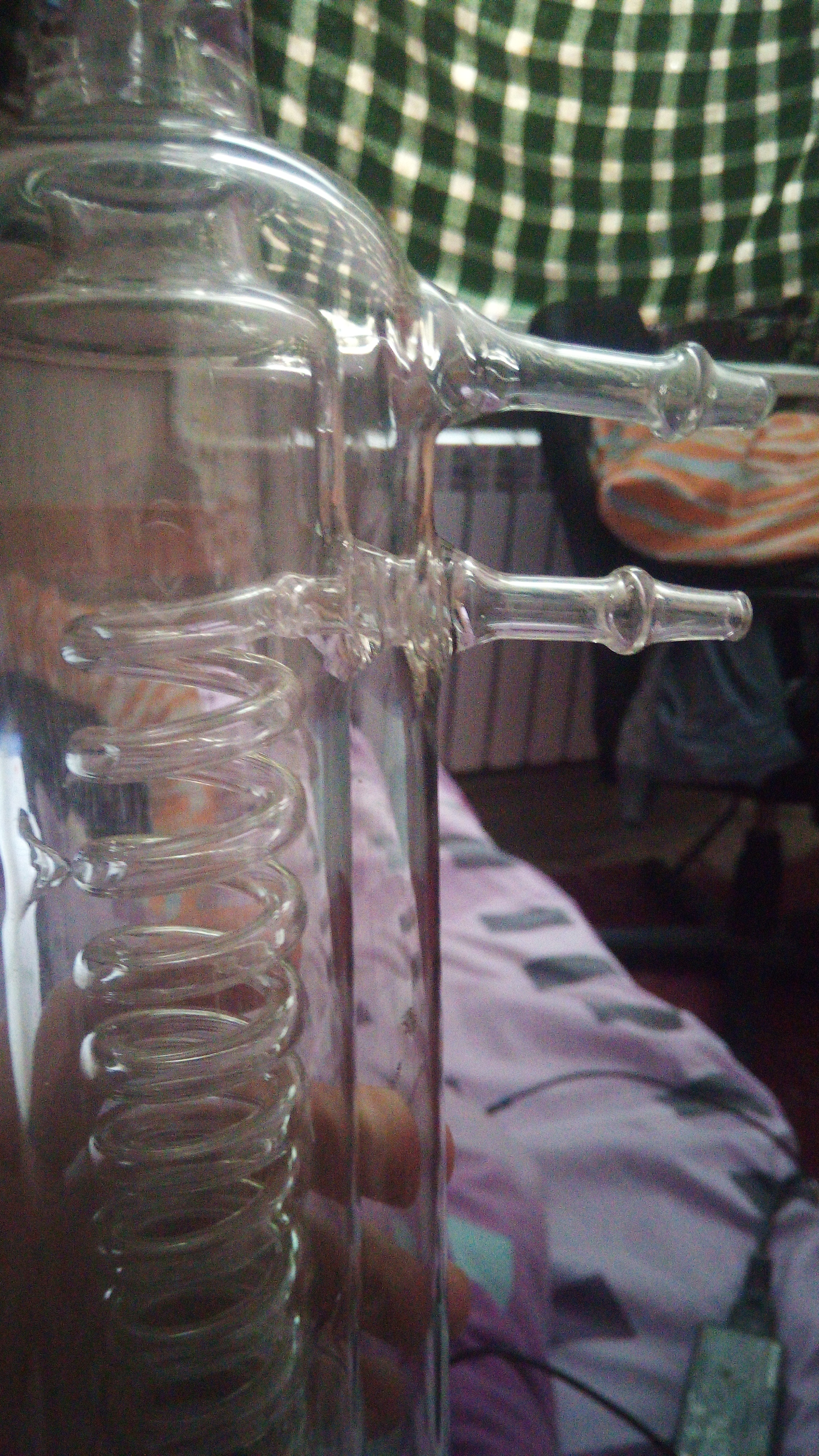

Не совсем понятно назначение этого холодильника(холодильника ли?,) змеевик с одной стороны выходит внутрь наружной рубашки, а с другой стороны входит в прилив для шланга. А другой прилив просто входит в рубашку.
 Post subject: Re: Опознание посуды и лабораторного оборудования
PostPosted: 09 Jan 2019 12:17
Это холодильник Димрота (один из вариантов исполнения). Сочетает в себе функции холодильника и дефлегматора. Применяется для разделения и очистки. В частности в домашних условиях можно использовать для очистки спирта (в составе самогонного аппарата).
PostPosted: 09 Jan 2019 20:17
Joined: 31 Dec 2010 16:30
Posts: 316
Это высокоэффективный холодильник.

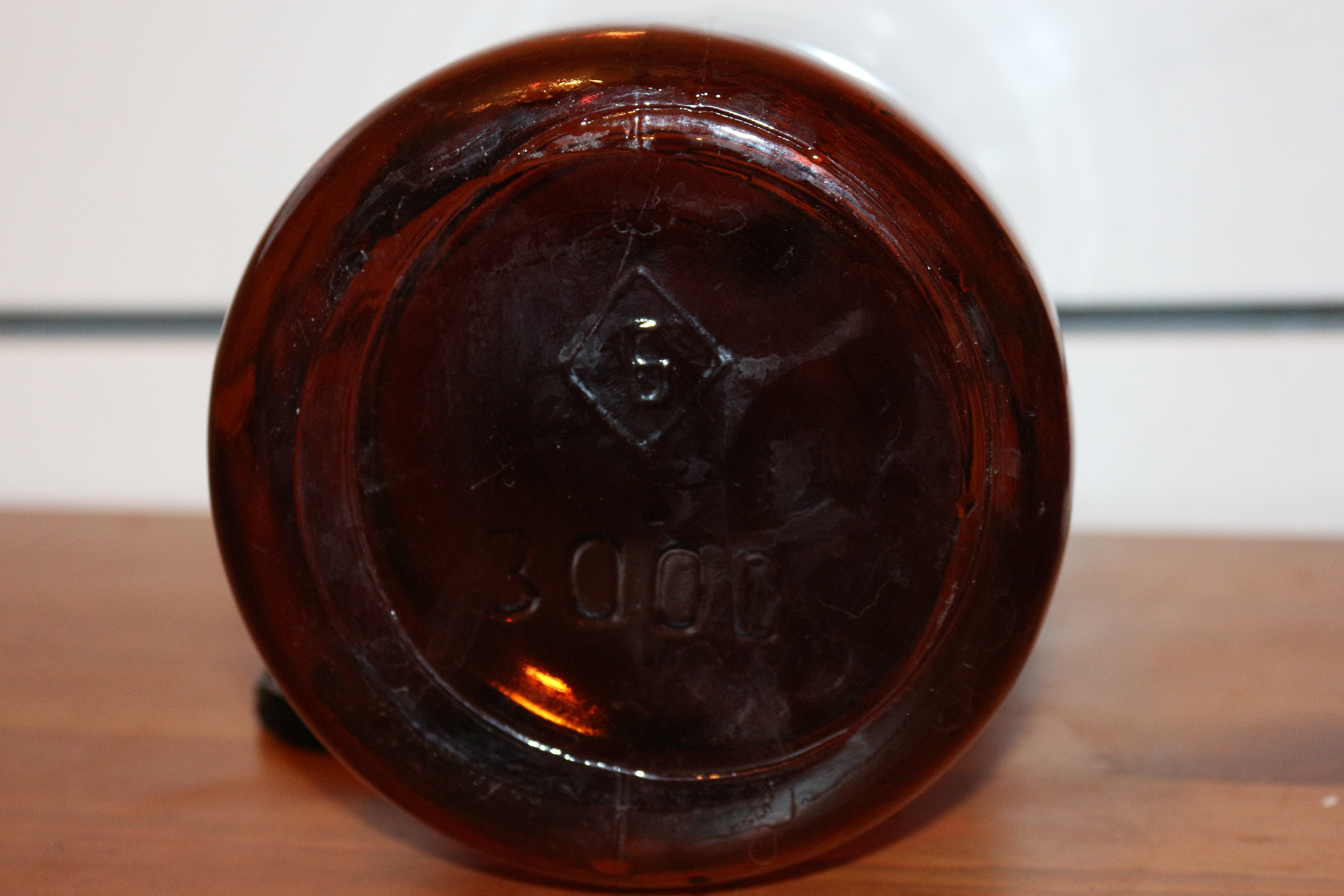

Здравствуйте, подскажите что значит маркировка? "6" или "Б" в ромбе.
Это клеймо стеклянного завода, где делали бутыль.

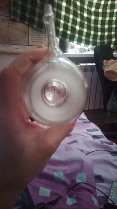

Помогите опознать
File comment: помогите опознать

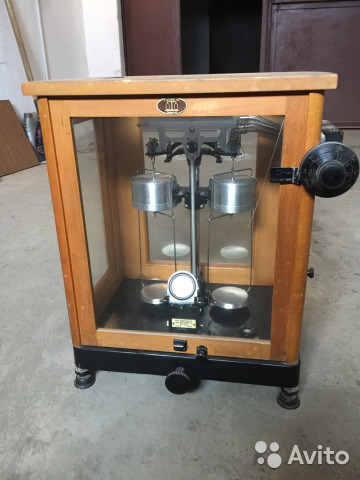

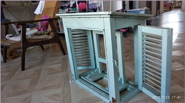

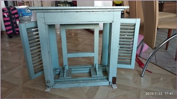

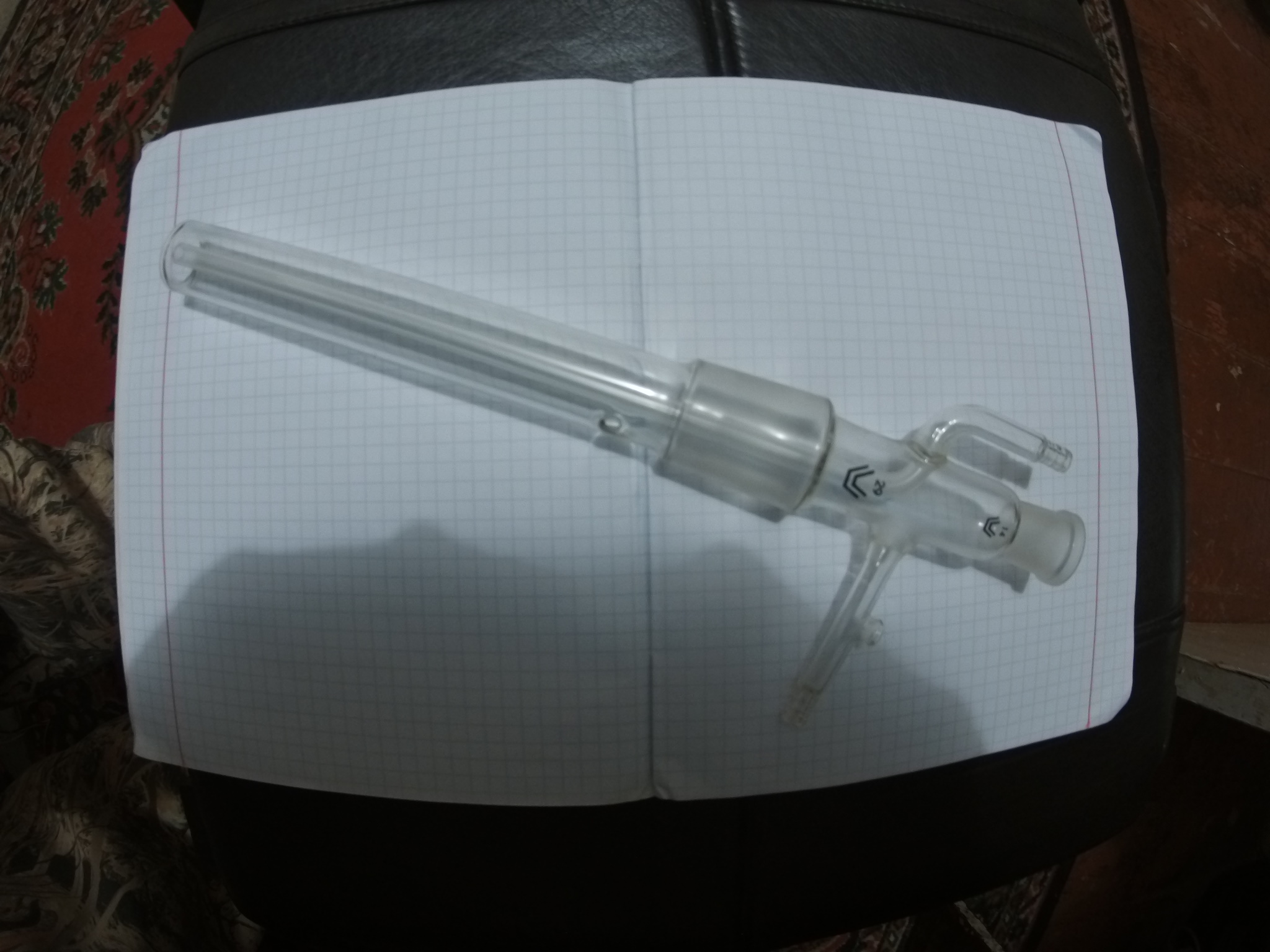

Здравствуйте! На территории бывшего пионерлагеря с сильным уклоном на изучение химии был найден сей артефакт , сильно напоминающий метеобудку, но при детальном изучении ( спереди и сзади стекло 5-ка), стало очевидно, что это вариант то ли вытяжного шкаф, то ли еще чего-то.
PostPosted: 24 Jul 2019 17:00
Возможно, корпус от аналитических весов (защита от колебаний воздуха).
PostPosted: 28 Jul 2019 04:22
Joined: 22 Jul 2019 17:26
Posts: 3
Вася Химикат wrote:
В корпусе аналитических весов обычно ровная площадке и сам корпус выполнен в другой стилистике, дерево покрытое лаком и стекла со всех сторон.Здесь же решетки сбоку с явным частым открытием.

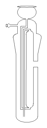

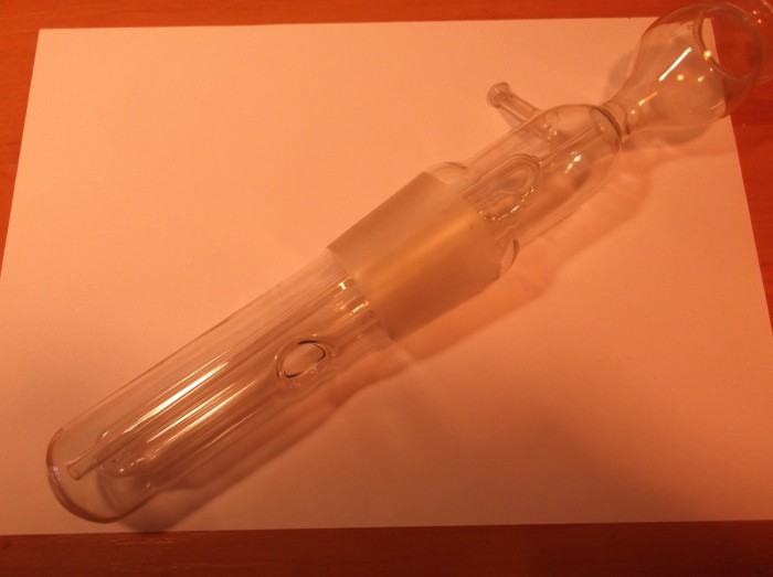

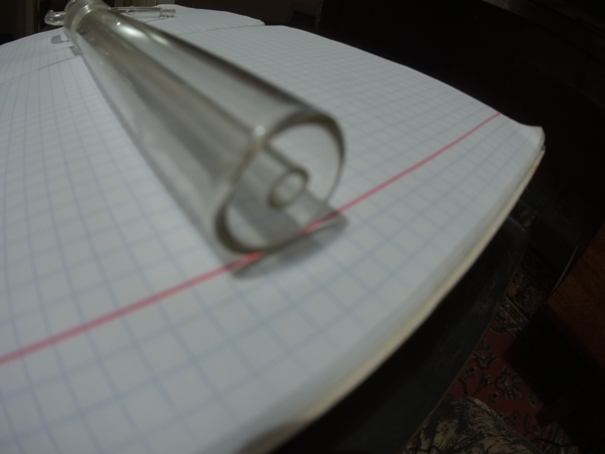

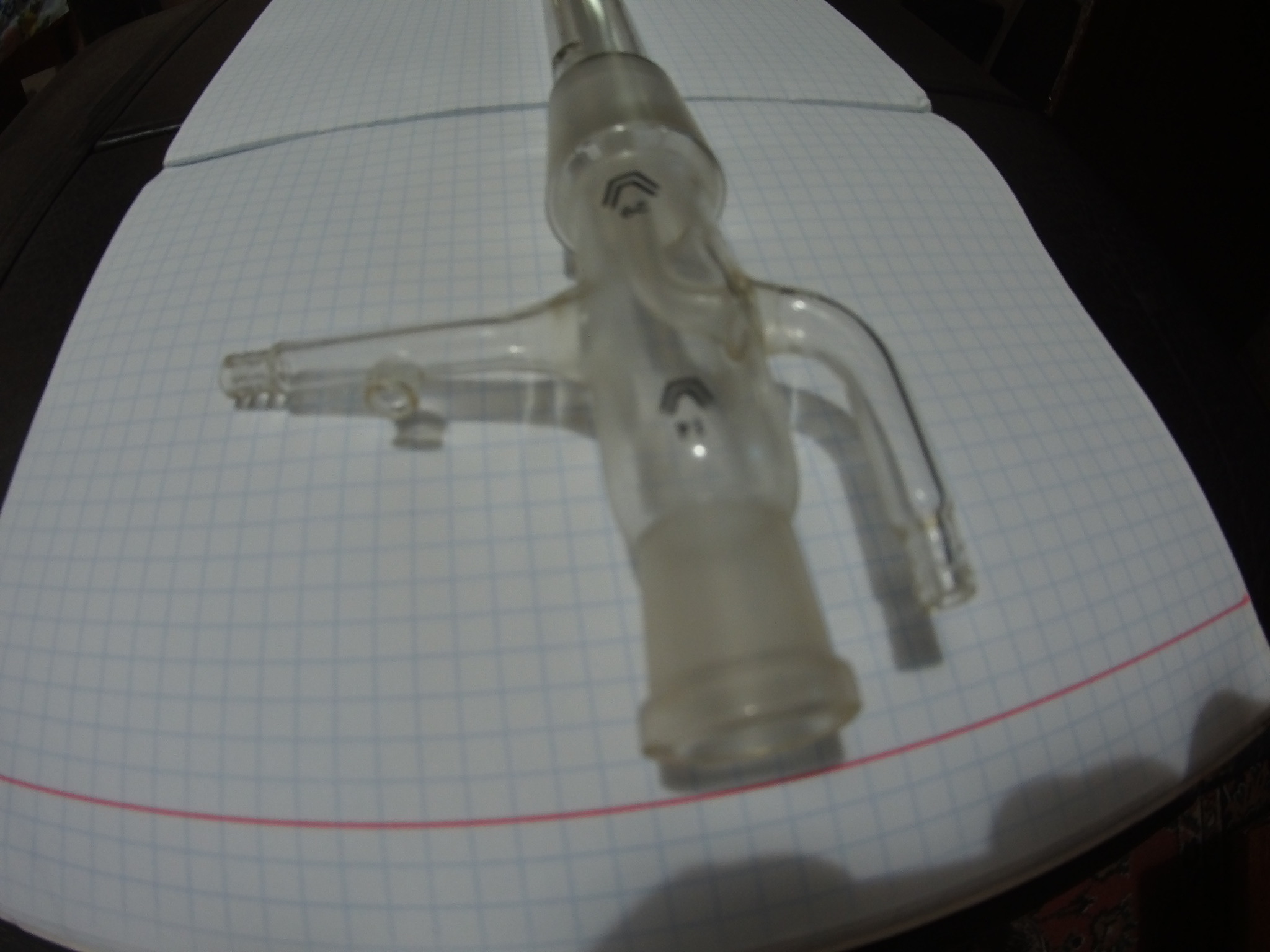

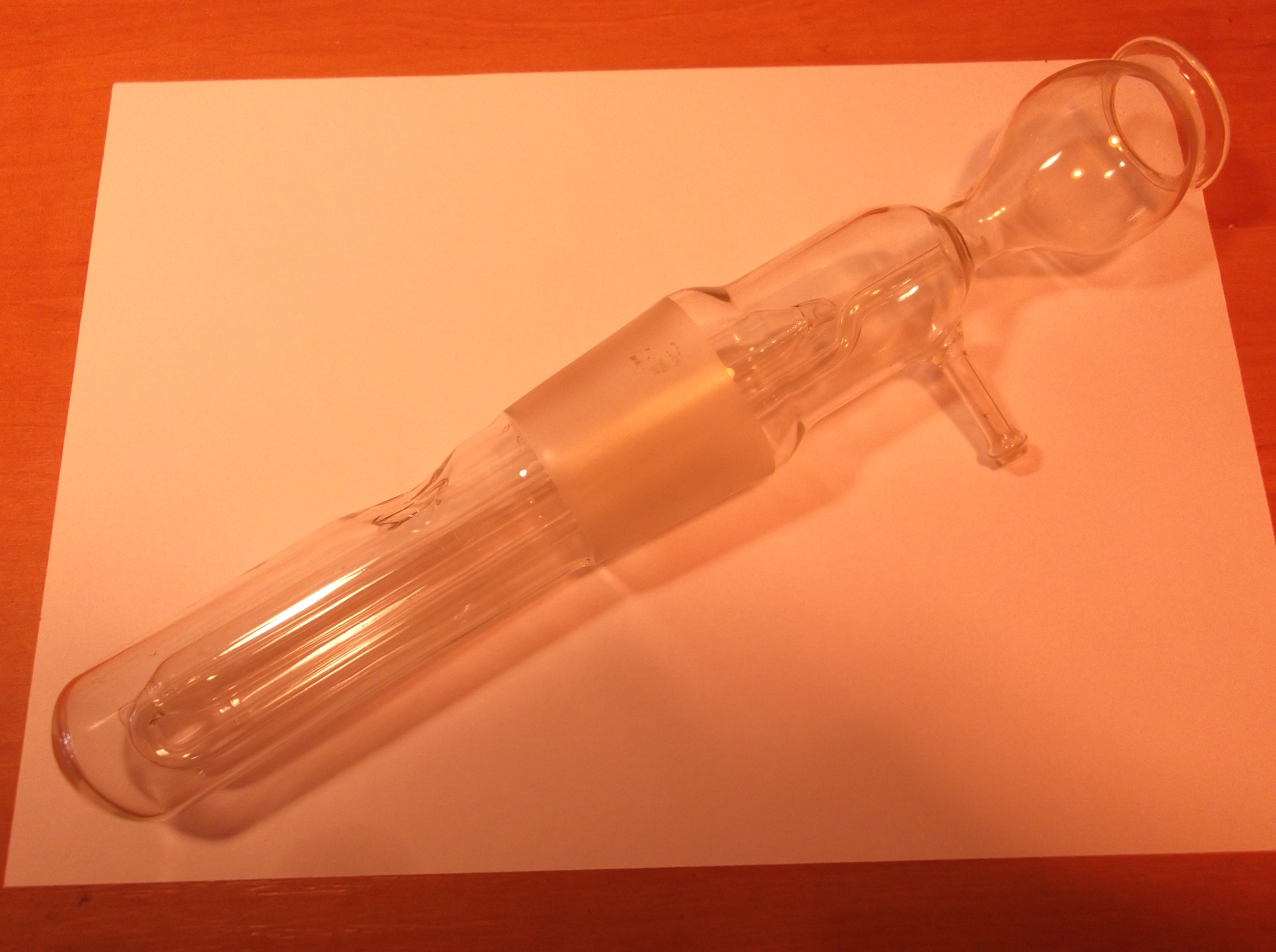

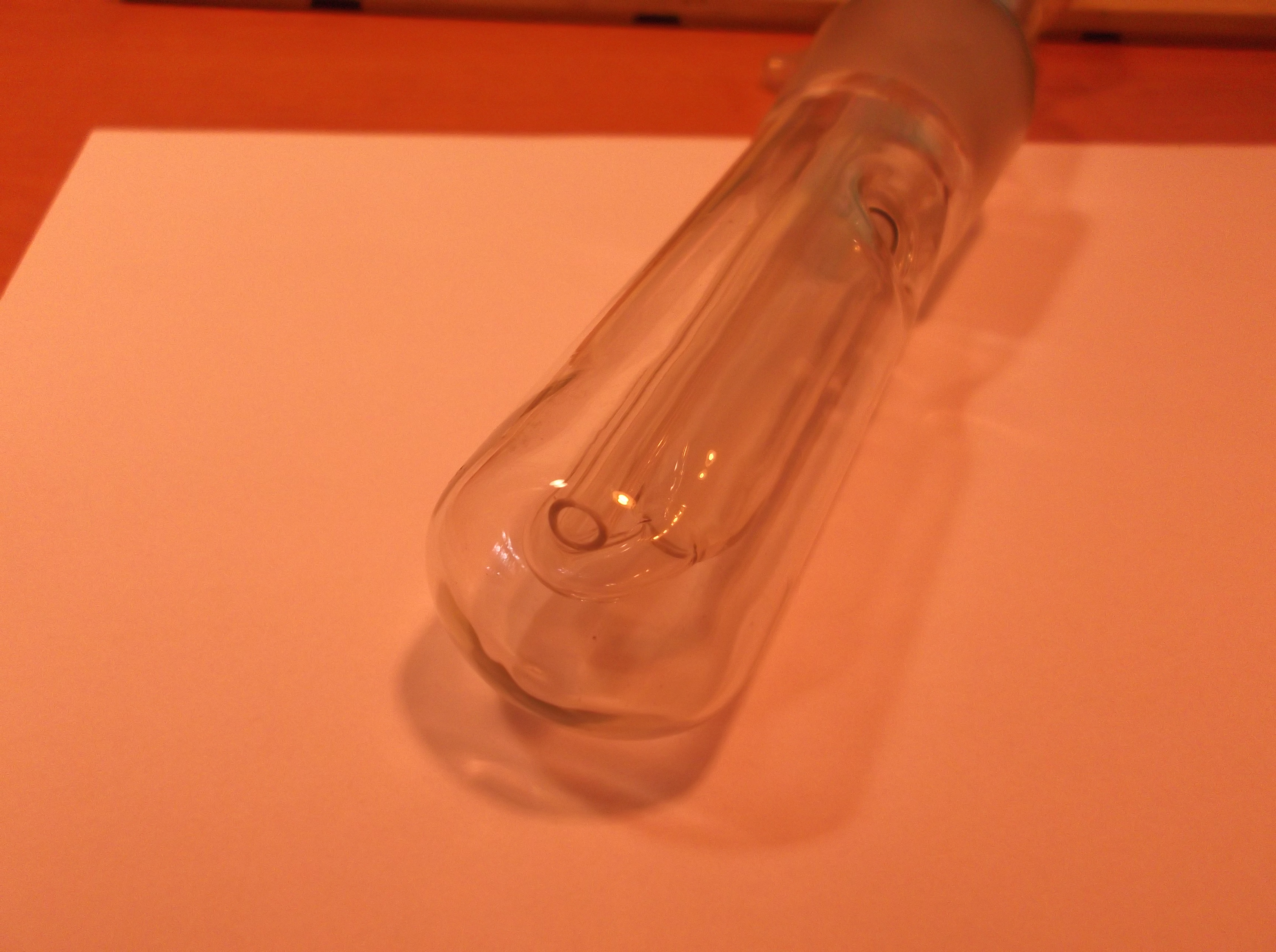

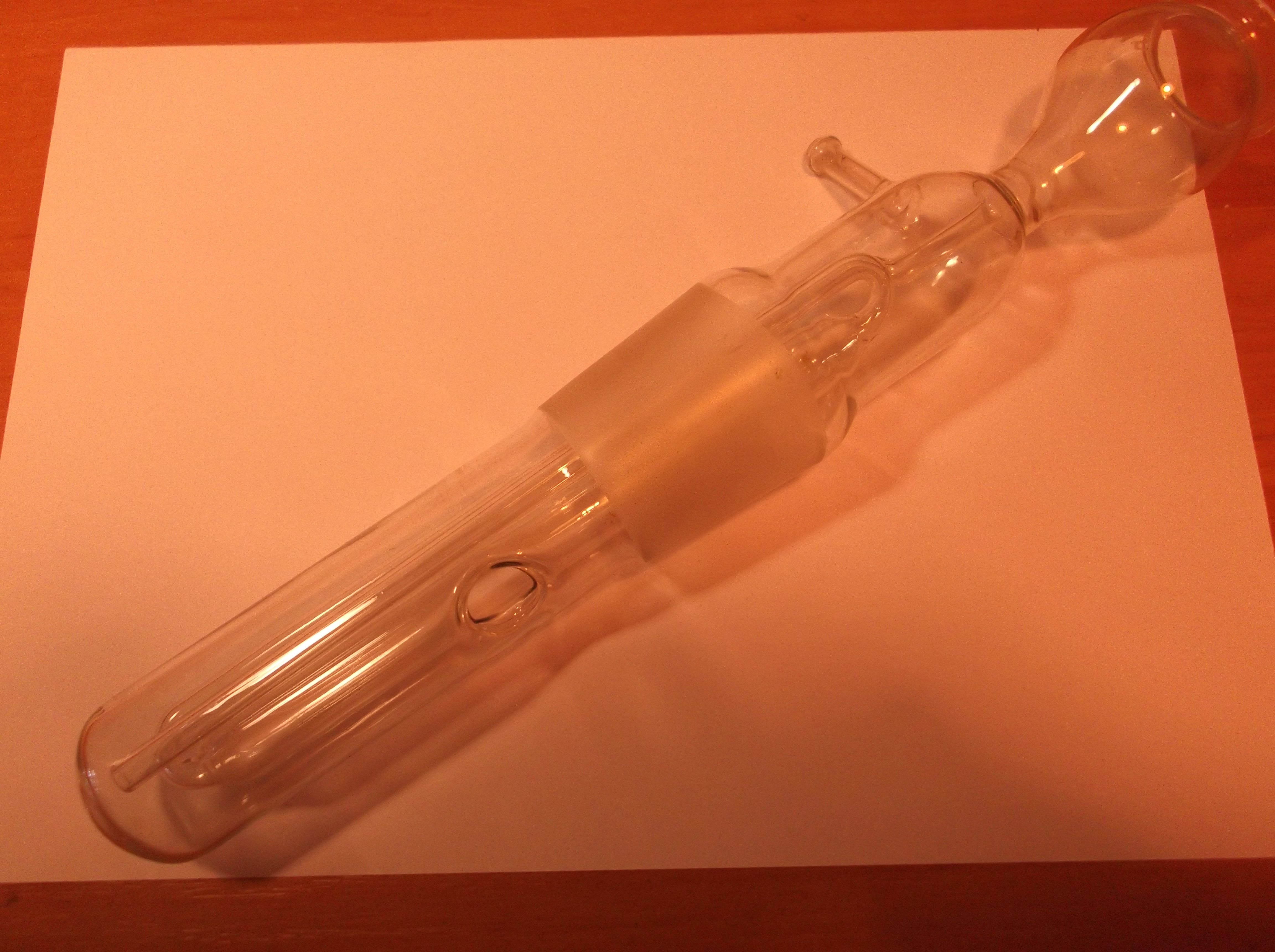

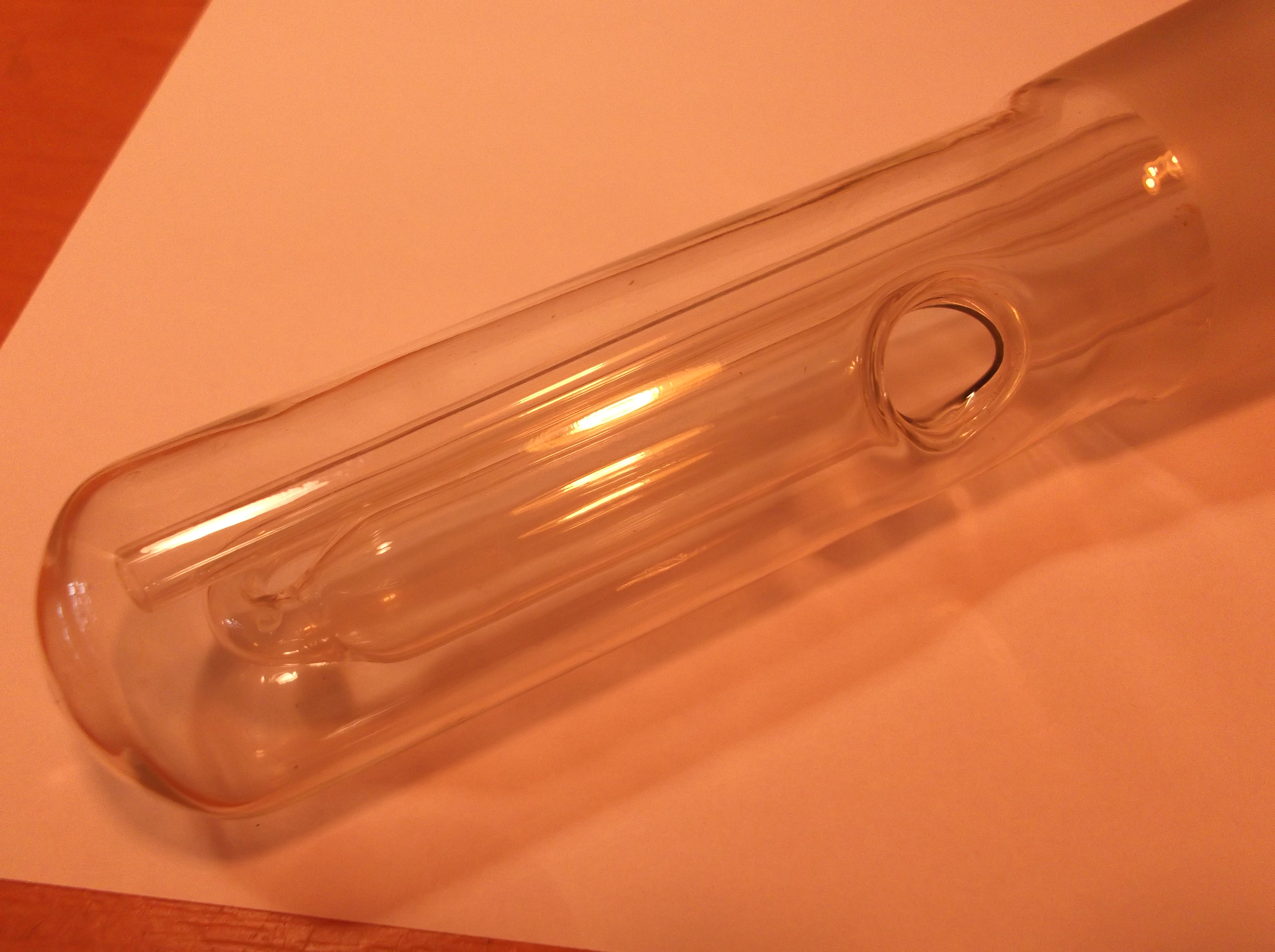

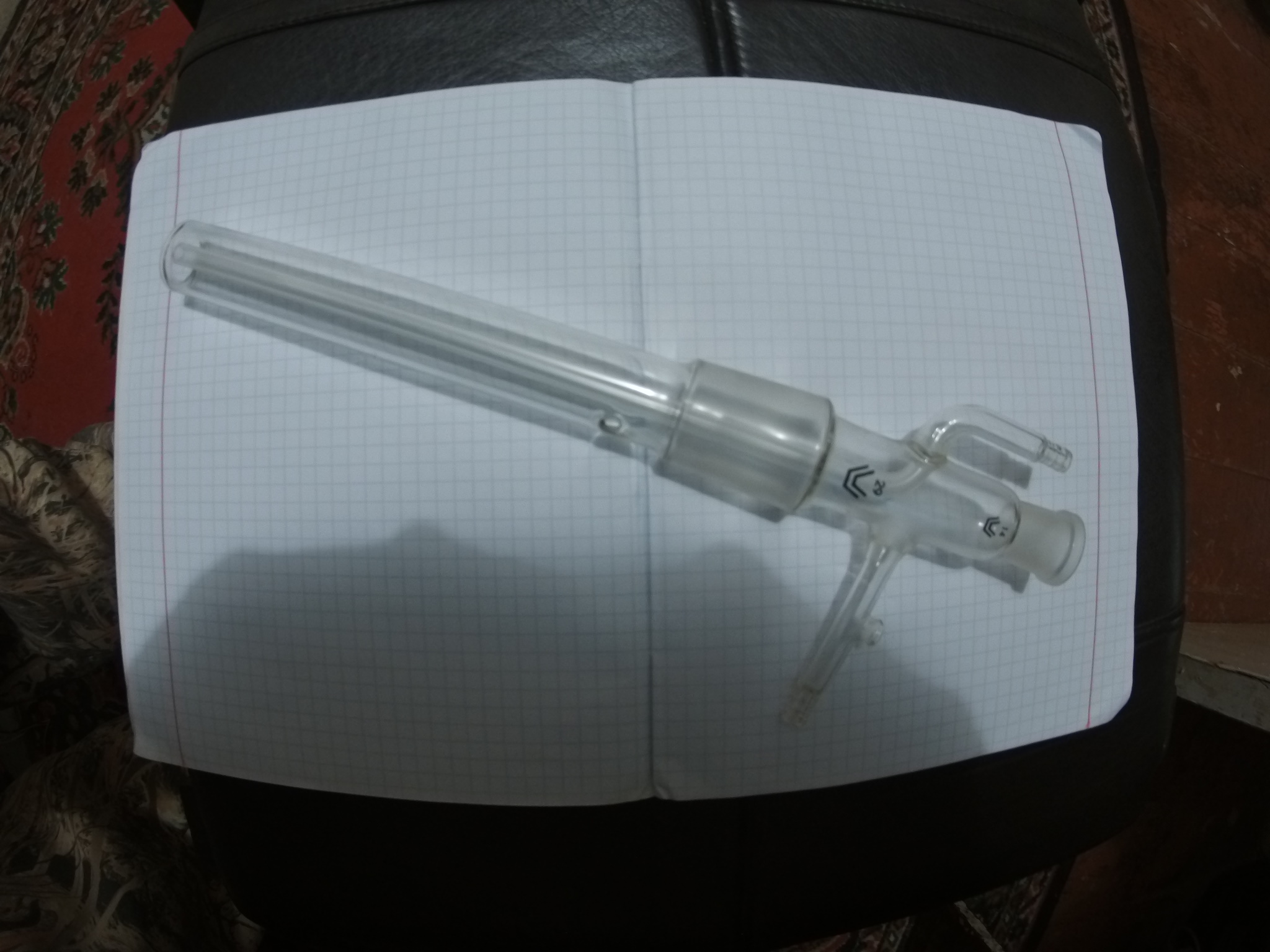

Похоже на хитрый гидрозатвор? :confused:
Или барботер для анализа газов? :confused:
Или ловушка криогенная? :confused:
PostPosted: 13 Sep 2019 16:53
Joined: 22 Jul 2015 10:29
Posts: 8
Чертёж прибора

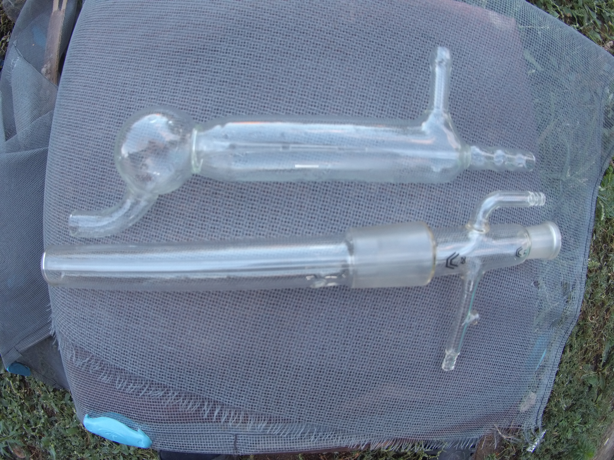

Купил на рынке эти две вещи. с той что с верху разобрался это водоструйный насос . сразу же испытал его , отлично работает Теперь буду использовать его при вакумной перегонке А вот со вторым прибором проблема не могу понять для чего он . Может кто знает подскажите пожалуйста.
