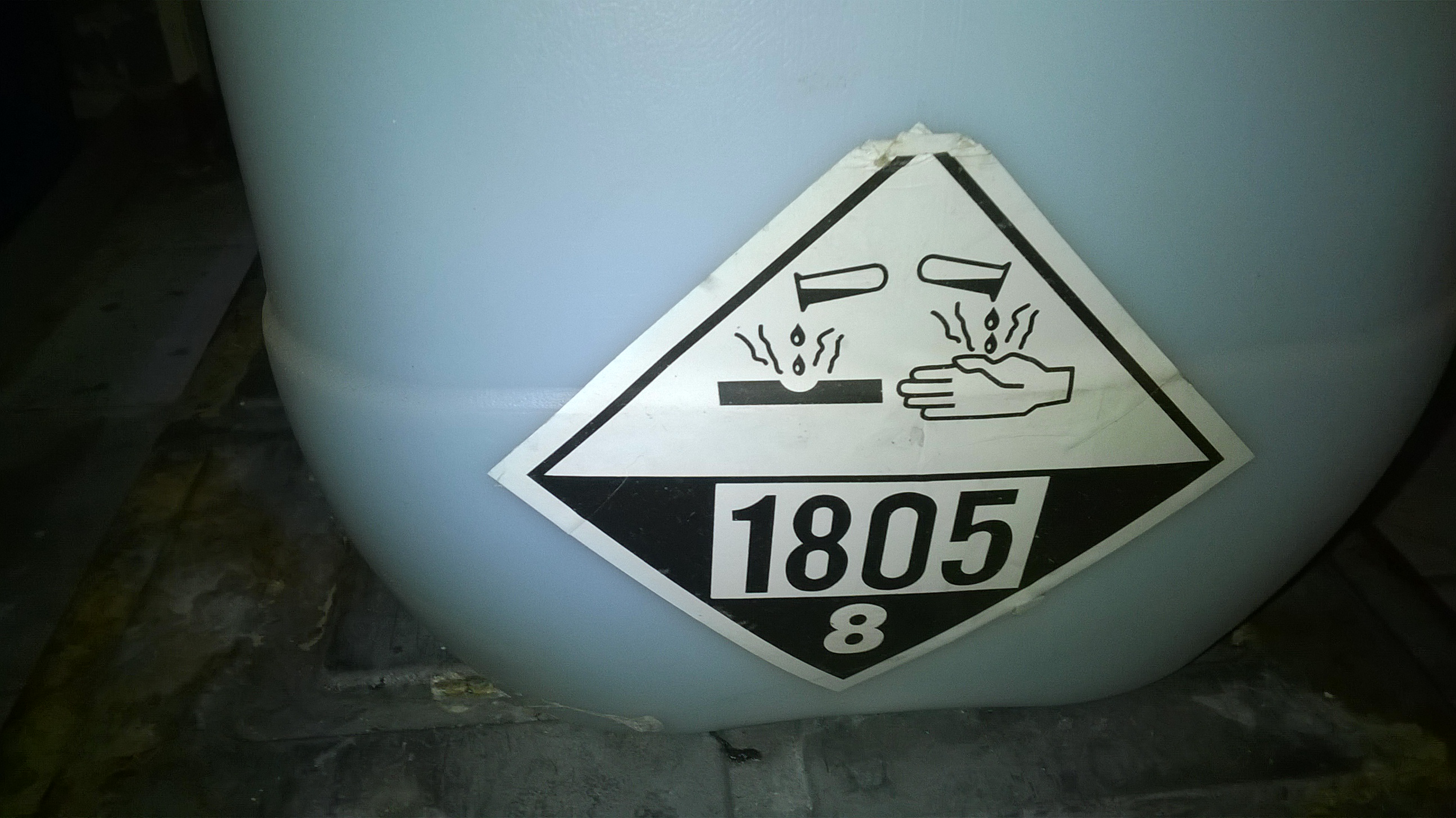

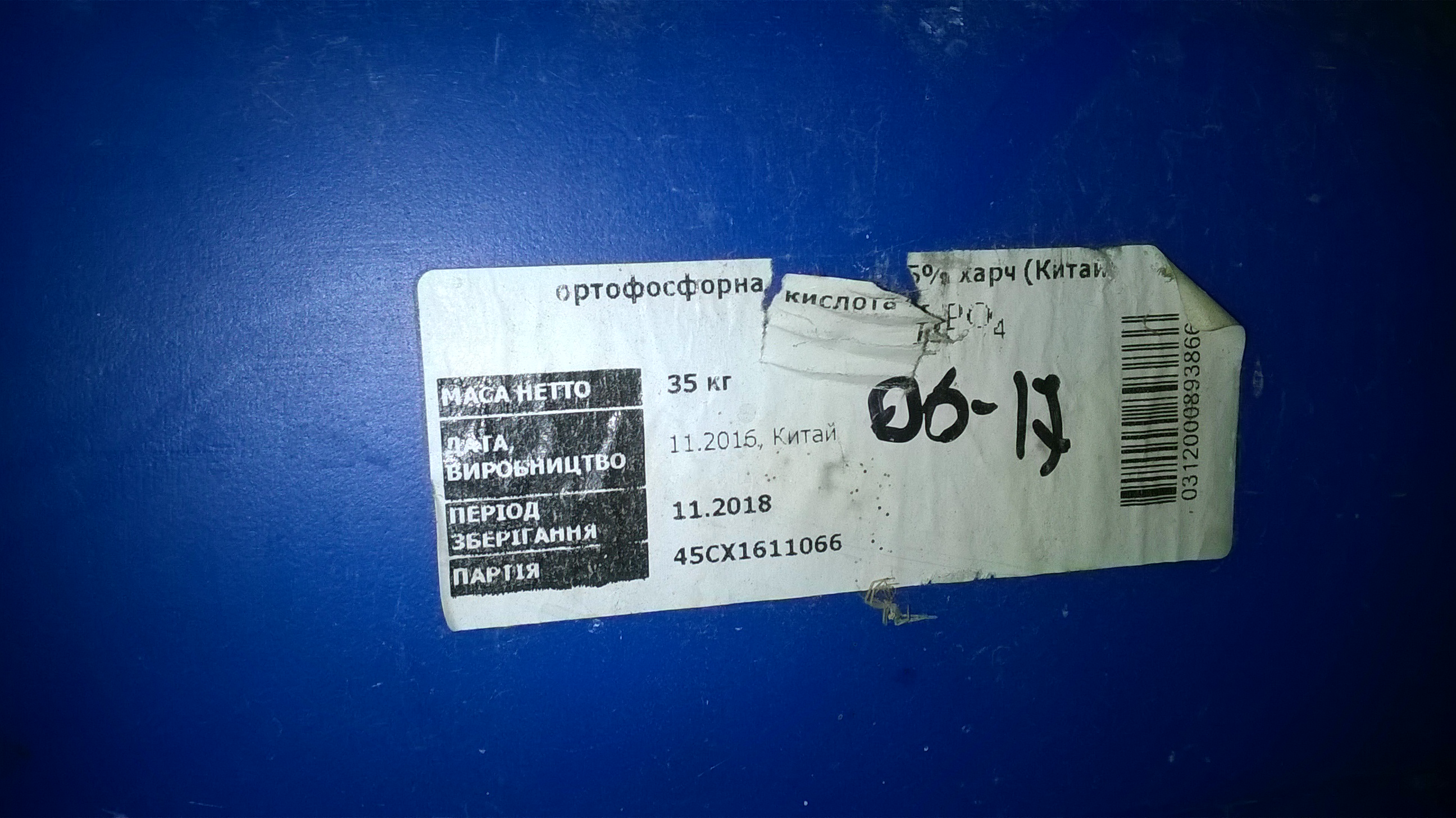

Иду, получаю. Мешок едкого натра. И канистру кислоты: "Канистра начатая, вместо 35 там около 25 кг - сказала сотрудница". Взвесили - так и есть. Приношу к себе, откручиваю крышку, только отливать...
... а канистра полная - почти под крышку. Была бы это фосфорная кислота - полная канистра весила бы 35 кг, а эта весит 25 - значит плотность жидкости явно ниже. Плюс - жидкость подозрительно подвижная: явно это не фосфорная кислота концентрированная. Приношу назад на склад - оказалось, что ее сдал мой предшественник.
Получил новую - 35 кг. Несмотря на предложение кладовщицы, отказался от тележки - понес в руках. Взвесил фосфорную (отливая из 35-кг канистры), приготовил раствор едкого натра (насыпая из 25-кг мешка), навеску воды - вынес на улицу охлаждаться.

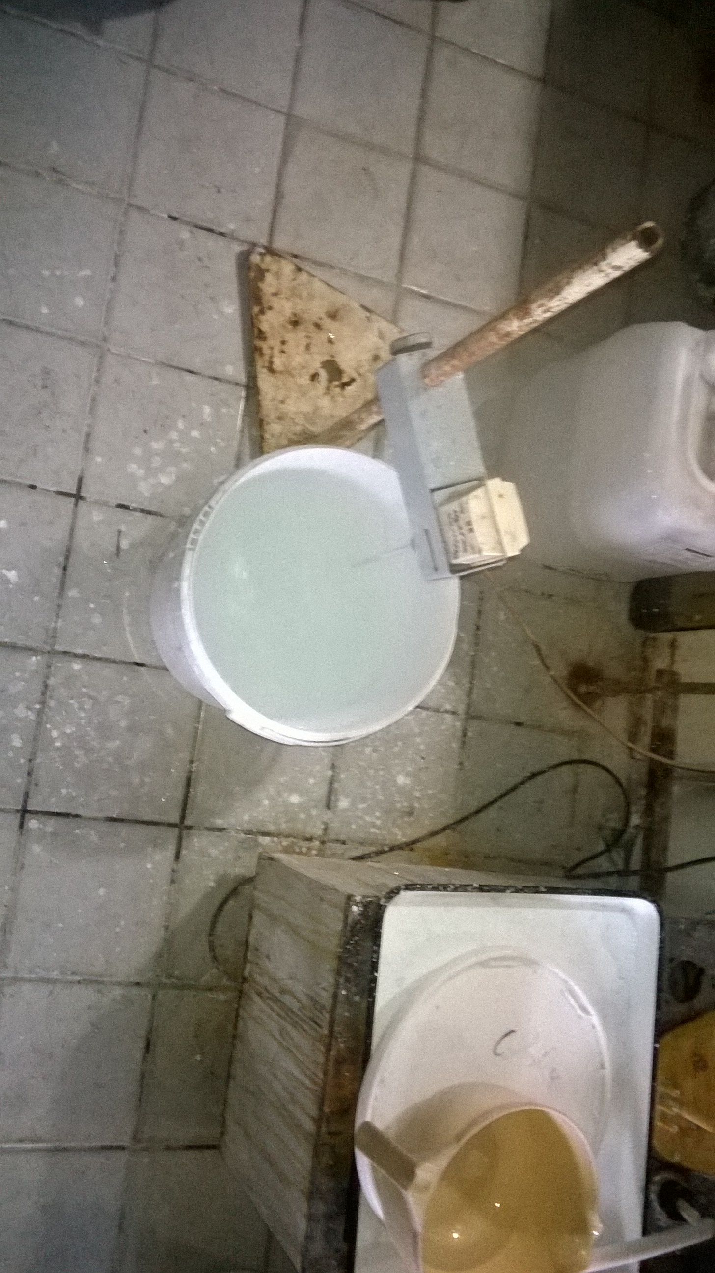

Расставил лотки на столе, принес в свою комнату с улицы кислоту и едкий натр, начал делать синтез.
Опустил в ведро с едким натром мешалку, включил.
Кислоту по методике нужно было разделить на 3 примерно равные части, но сколько ведер у меня не было, поэтому первую порцию перелил из ведра в большой ковшик и взвесил.

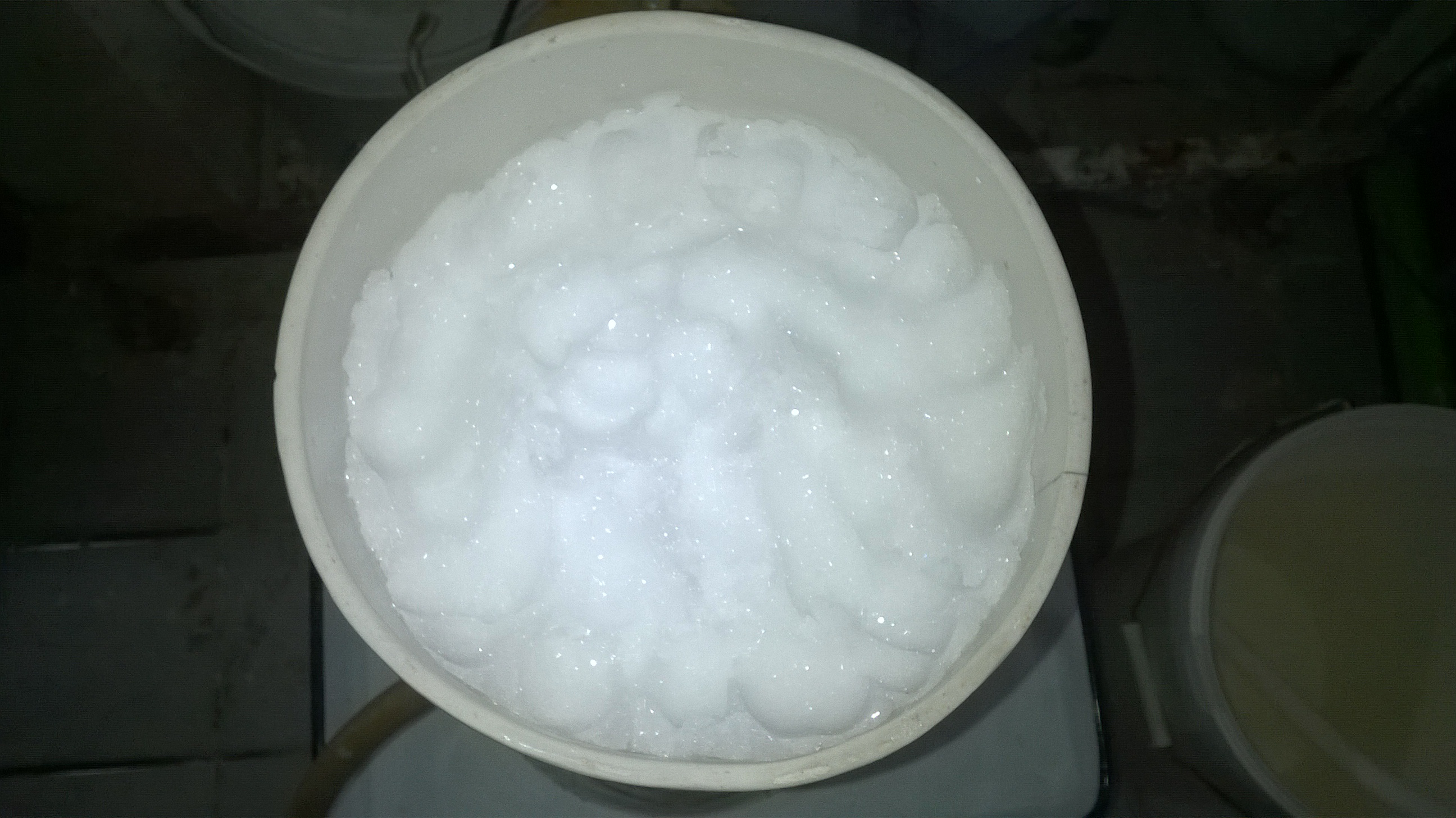

Только добавил небольшую порцию кислоты в ведро с едким натром - сразу выпал обильный гелеобразный осадок, мешалка застопорилась. - Пришлось выключить, чтобы не сгорела. Осадок - трехзамещенный фосфат натрия (средняя соль).

В методике указано, что после добавления первой порции кислоты (1/3) нужно дбавить воду, иначе выпадет осадок среднего фосфата натрия, который трудно переходит в раствор. В моем случае осадок выпал с первых секунд реакции.
Делать нечего: беру тефлоновую палку вместо мешалки, поставил стул возле ведра и орудую...
Начальник предложил нагреть на водяной бане - я отмел эту идею начисто. Лить концентрированную кислоту в крепкую щелочь: оно и так закипит. И скоро. Начальник не поверил, что кислота концентрированная - посмотрел в методику, убедился и оставил меня наедине с ведром.
Хотя нет: перед этим он посоветовал снять очки и надеть маску, которая защищает все лицо. Очки я снял, маску он сам принес и мне надел.
Сижу, приливаю кислоту, перемешиваю - он наклонился, смотрит. Теперь уже я посоветовал ему держаться подальше - реакционная масса может выплеснуться прямо в лицо. Он благоразумно ушел.
Сначала реакция шла спокойно, но содержимое ведра быстро нагрелось и прибавление минимальных порций кислоты вызывало шипение, вскипание и разбрызгивание реакционной смеси. Зато тринатрийфосфат растворился.
Снова поставил в ведро мешалку и дал массе немного остыть.
Не помогло: смесь так нагрелась, что минимальное добавление кислоты вызывало сильно вскипание. Пришел начальник, предложил охладить ведро в раковине. Идея мне не понравилась - таскаться с ведром туда-сюда.
Просто накрыл ведро крышкой наполовину, сместил мешалку в край ведра и начал добавлять кислоту возле самой крышки. В результате масса активно кипела и разбрызгивалась, но большинство брызг отражала назад крышка.
Теперь я добавлял кислоту не маленькими порциями, а непрерывной струей - по полминуты, минуте, полторы минуты. Все это время содержимое ведра непрерывно шипело, кипело, брызгалось. Маска защищала не так от брызг кислоты и щелочи (были и они - на маске), как от сильной струи водяного пара. Это все равно, что открыть крышку кипящего чайника и сунуть туда голову (благо, что голова в маске).
До сих пор пытаюсь оценить, какой процент людей при такой процедуре запаниковал бы. Думаю - многие. Мне же наоборот - было интересно.
Первую порцию кислоты добавил (треть от общей нормы). Тринатрийфосфат при этом, то выпадал, то растворялся. В конце добавил воды, но только половину от рекомендованного количества (нечего воду без потребности шуровать).
Вторая порция кислоты шла так же само бурно, но потом реакция успокоилась. Третью порцию кислоты вылил почти одним махом.

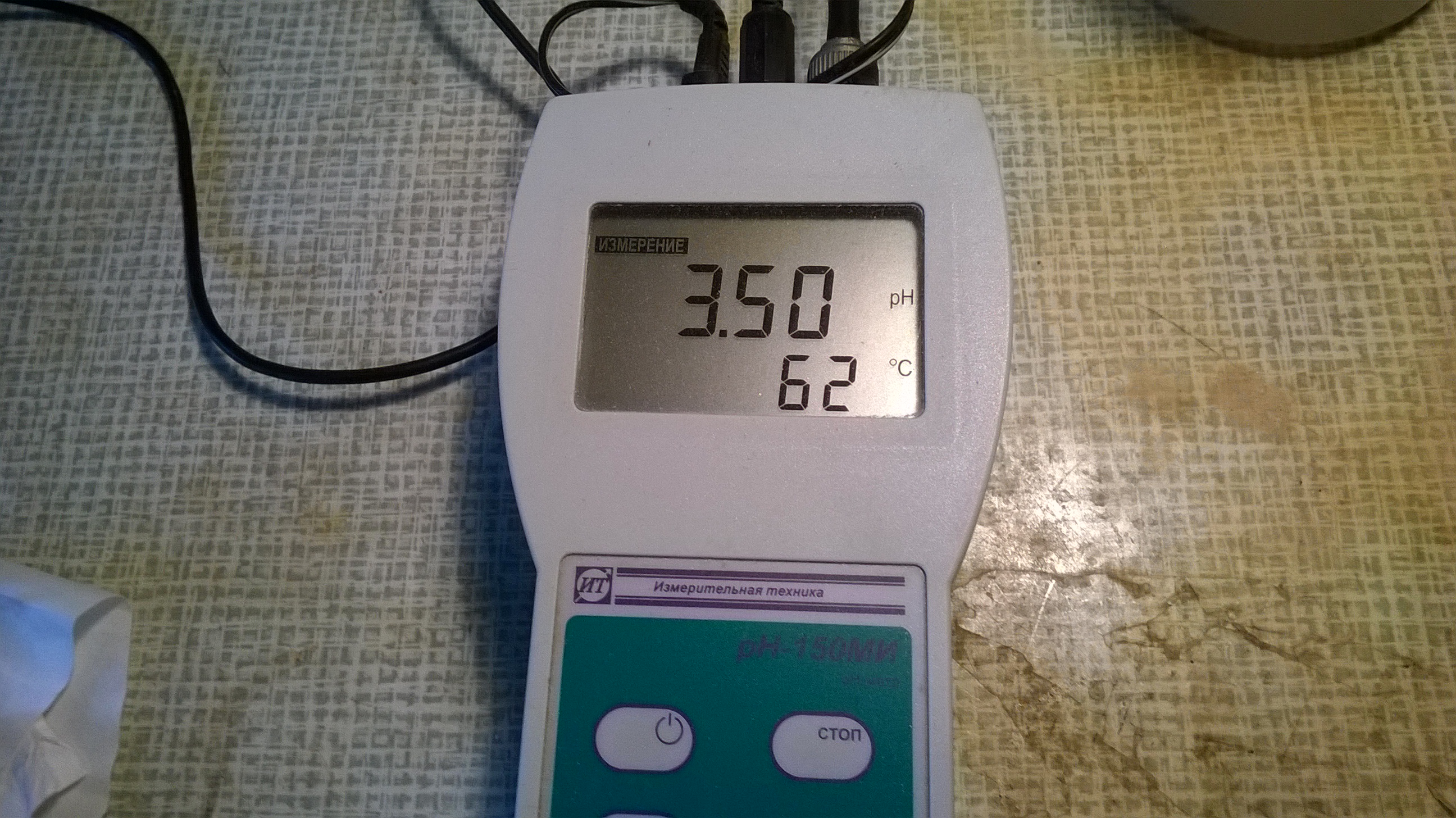

Все хорошо, но реакция считается оконченной, если рН пробы реакционной смеси, охлажденной до 25С будет в пределах 3.2-3.4. Если нет - будь добр добавляй кислоту или щелочь до нужного рН.
А чем меряют рН? Правильно: рН-метром, который у меня не откадиброван, потому, что нет буферов. Точнее, один - есть, а второй соседка еще не приготовила (для калибровки нужны 2 буферных раствора). Беру, что есть, - буфер с рН=4.01. Куда его отлить? Бутылочек тоже нет, колбы были, но их забрал тот дед (нужно было все таки открутить ему голову...). Соседка сводила меня на склад, нашли несколько маленьких бутылочек.
Стаканчика, чтобы промывать электроды дистиллятом, тоже не было (не будешь же для этой цели брать 5-л стакан?) - Взял у соседа пластиковый ковшик.
Померил рН буфера - 3.99, т.е. близко. Учитывая, что температура раствора - 11С, нормально. Решил обойтись без калибровки.
Отобрал стаканчиком пробу реакционной смеси, меряю - 2.66 при 60С. Ждать, пока остынет до 25С не стал - явно раствор слишком кислый (а я боялся наоборот: что будет мало кислоты, т.к. часть пролилась из ковшик на пол).

Когда гудение прекратилось, отобрал пробу на рН-метр. Померил - 3.8: - "перетитровал", блин. Теперь придется добавлять фосфорную кислоту. Причем за каждым взвешиванием нужно идти в соседнюю комнату: в моей весов нет.

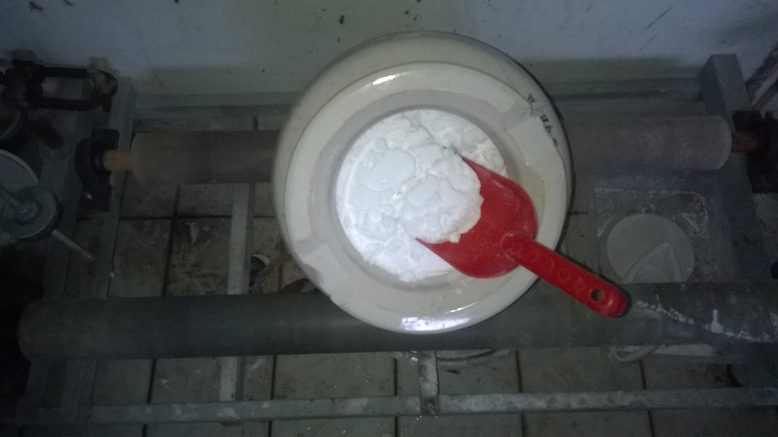

Позже возвращался перемешивать. Раствор застыл в кашеобразную массу, а местами так уплотнился, что его трудно было раздавить тефлоновой палочкой.
А еще позже таки решился размолоть тот сухой фосфат в лотках.

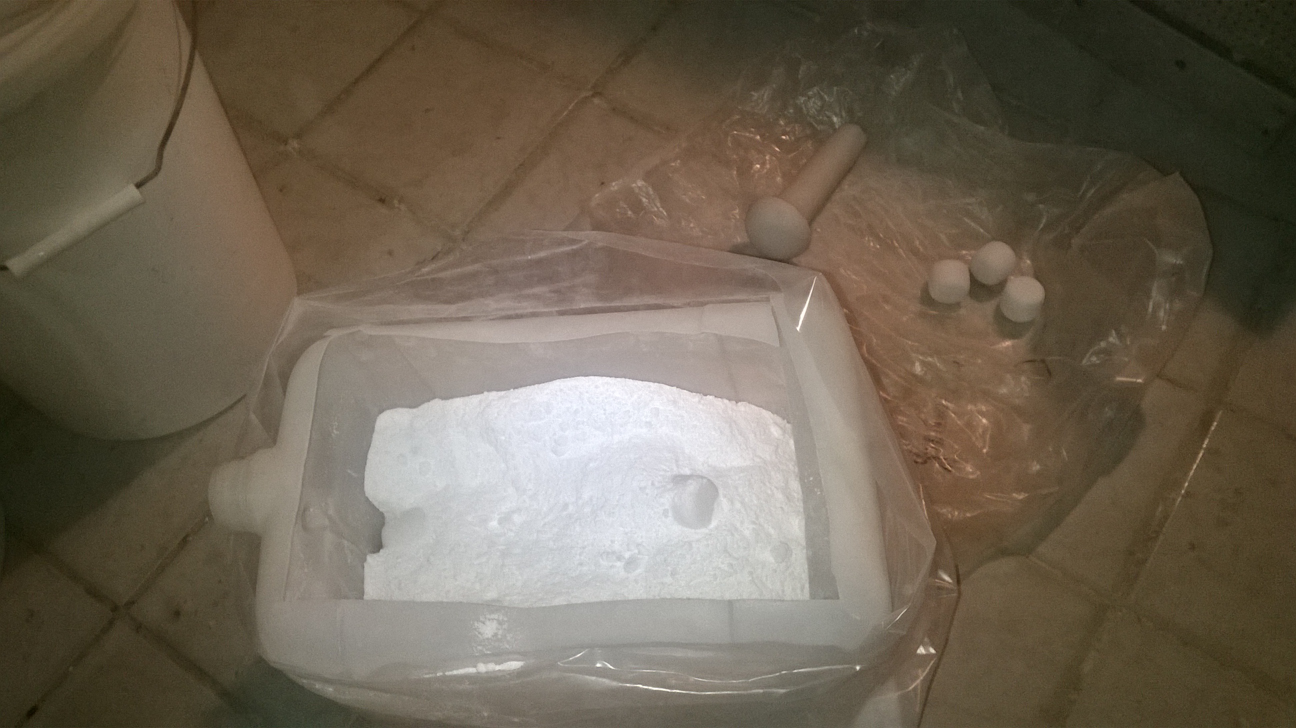

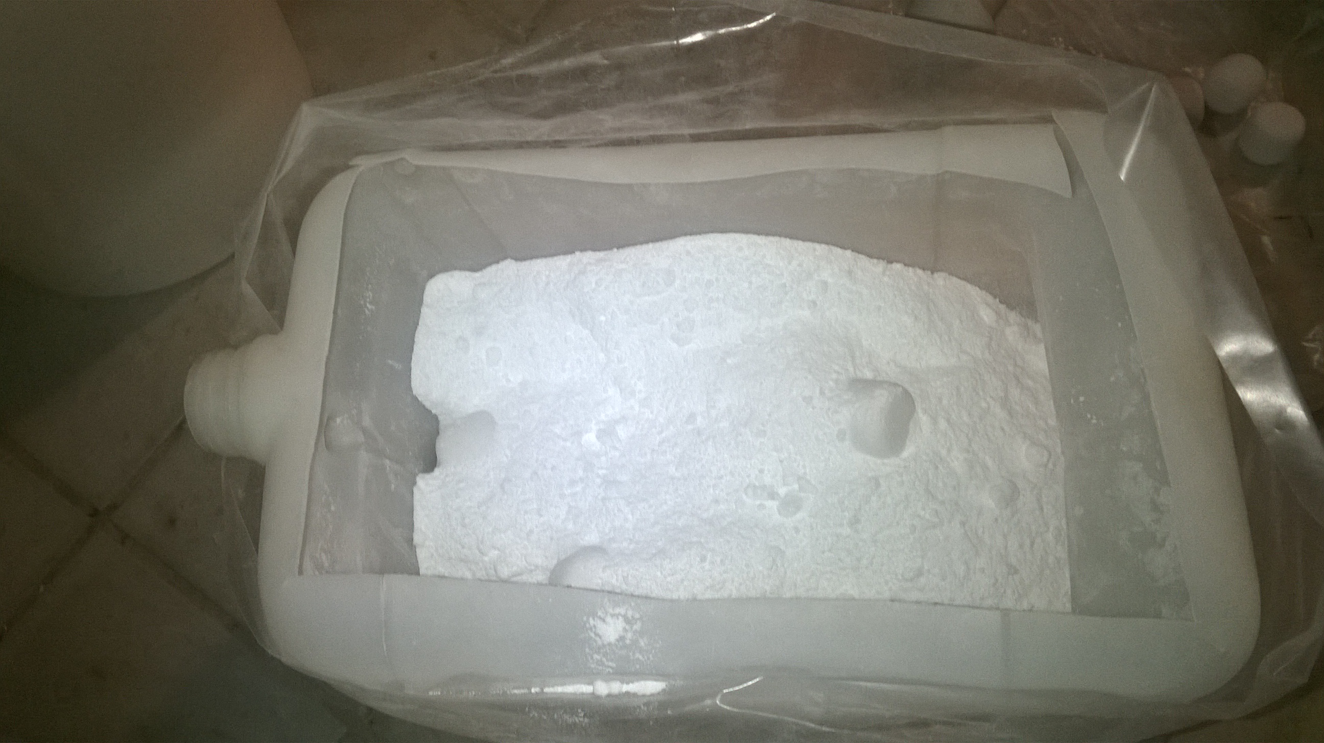

Фосфат натрия после размола в шаровой мельнице

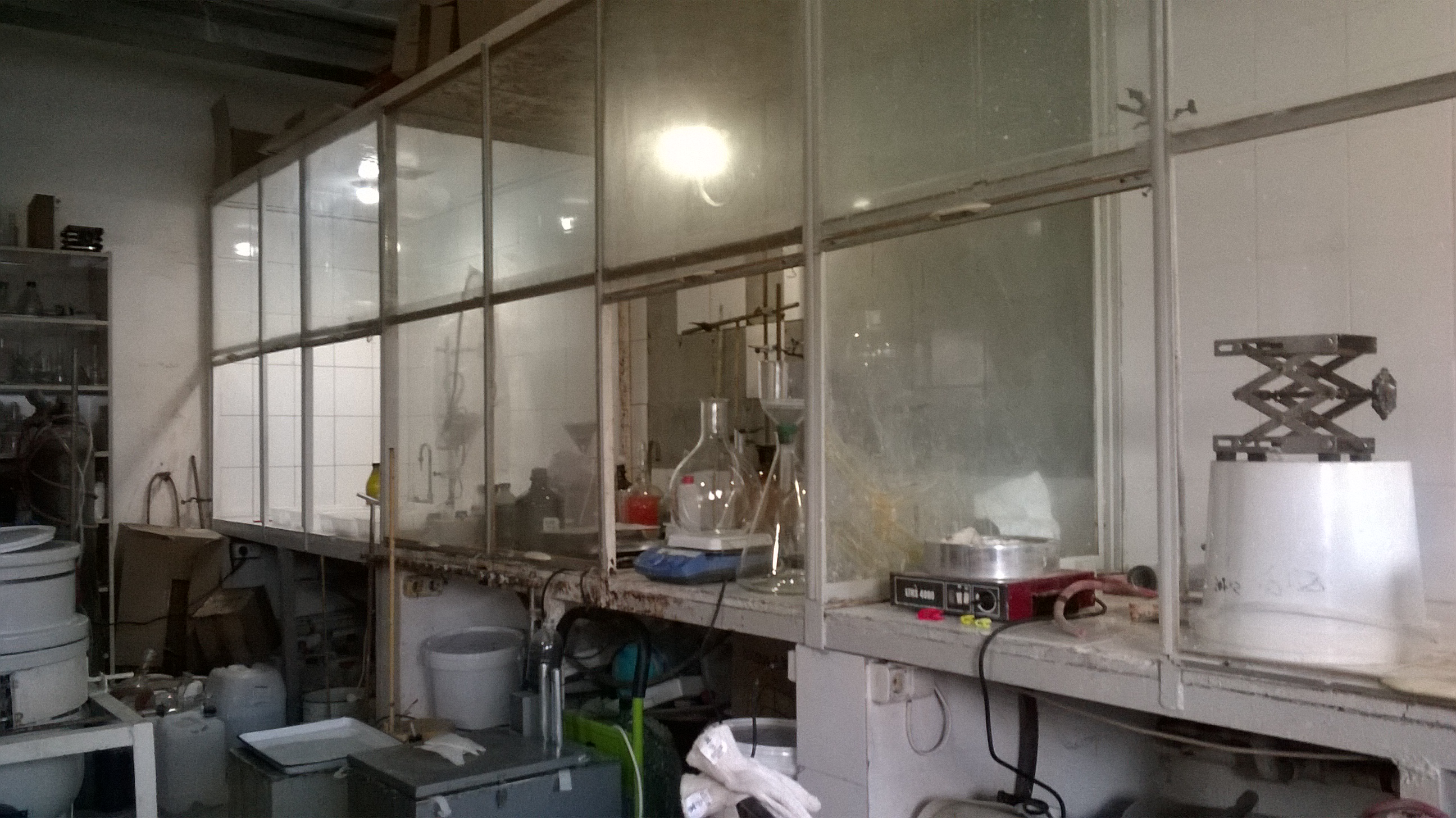

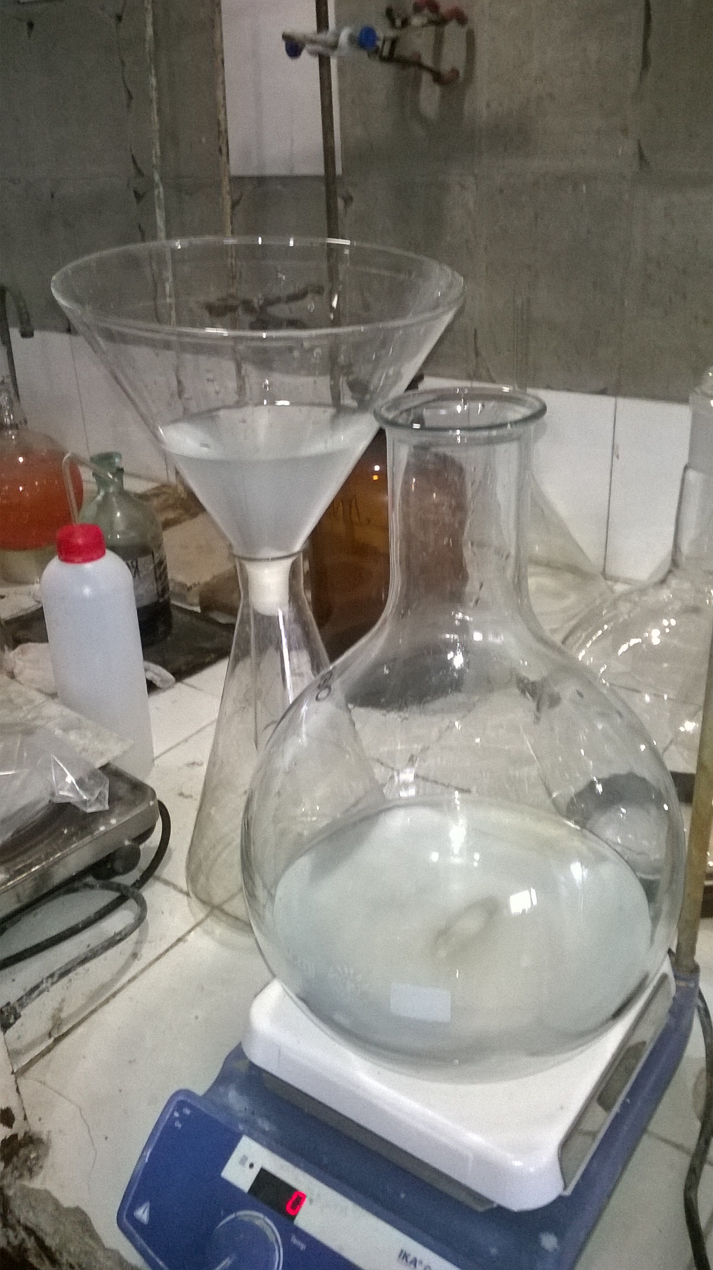

Сегодня утром (в понедельник) должен был фильтровать раствор с осадком дигидрофосфата натрия, который оставил на выходные в лотках в неотапливаемом помещении. Нет, все отлично, только раствор замерз - полностью. На выходных был непривычный для осени мороз.
Впрочем, это не стало неожиданностью: я еще в пятницу присмотрел место под вытяжкой, куда поставлю лотки оттаивать, когда приду на работу и заберу их из неотапливаемого помещения.
Настоящим сюрпризом стало то, что включили отопление - теперь в лаборатории было тепло, даже - жарко. Но как-то это не радовало.

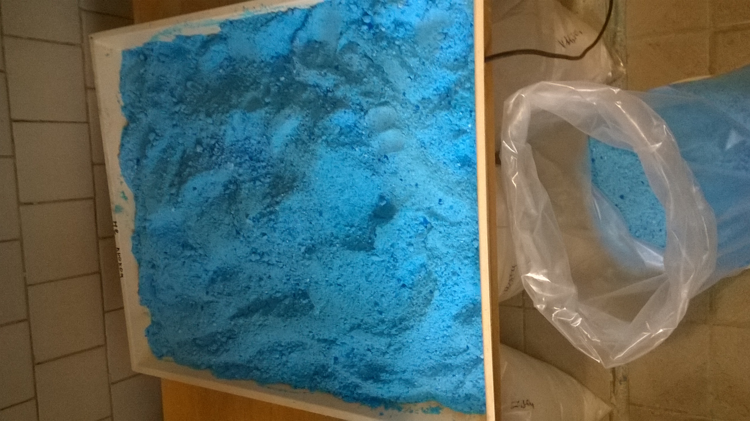

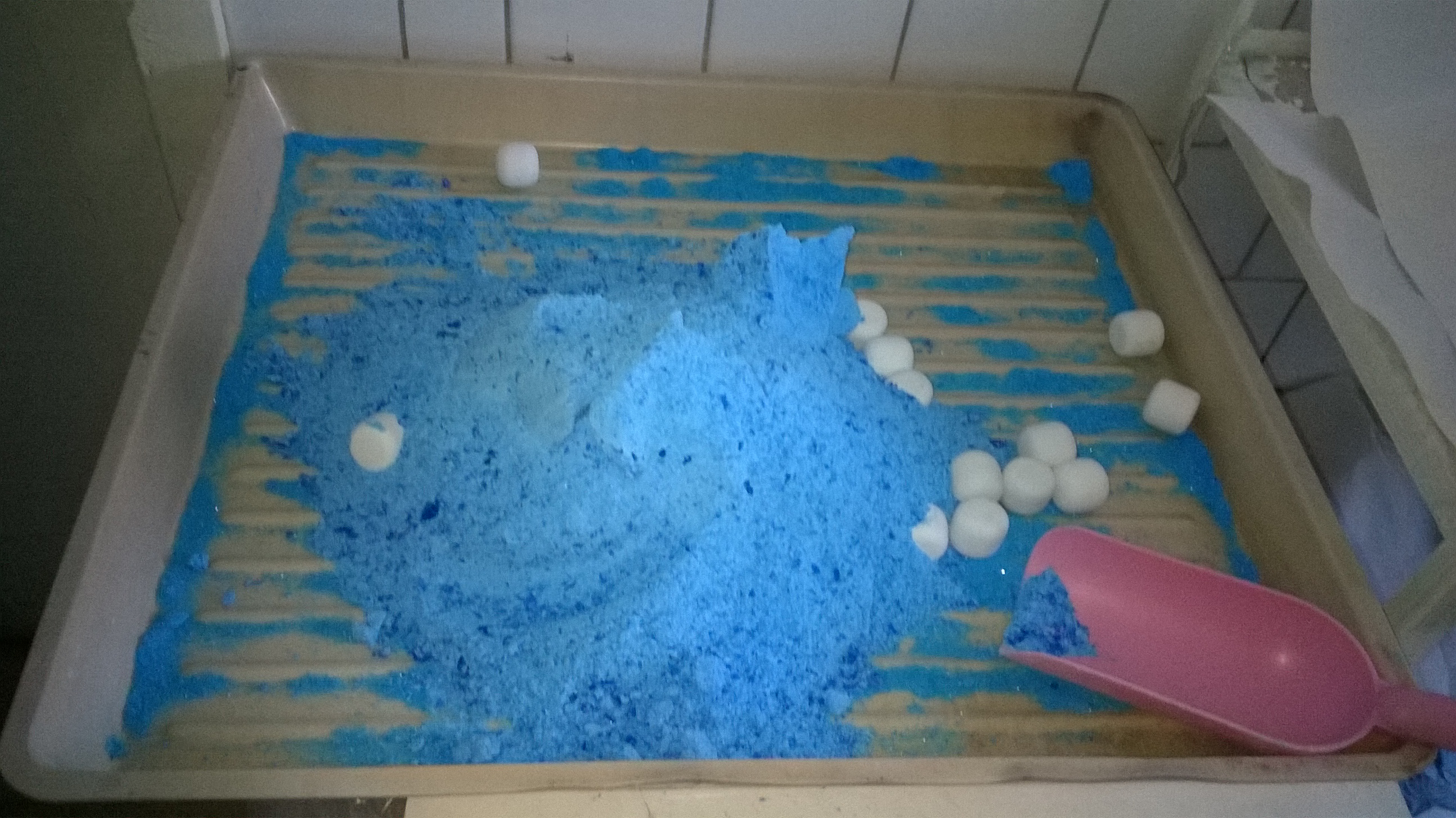

Вспомнил заодно (точнее - не забывал), что у меня стоит медный купорос - в комнате для сушки. Под один из лотков начальник сказал поставить ТЭН, а кладовщица настоятельно посоветовала снять бумагу, которой я накрыл лотки. Мне это не понравилось, но бумагу убрал - оставил только на одном лотке, который высох.
А теперь там еще греет батарея отопления.
Прихожу - и точно: сульфат меди над ТЭНом белый - кристаллизационная водичка полетела. Образец пересушен.
File comment: Пересушенный сульфат меди. Белые включения - пентагидрат, который потерял воду и перешел в тригидрат (не уверен, но думаю, что он белый, как и безводный). К сожалению, я перемешал содержимое лотка перед тем, как сфотографировать - изначально в центре был белый прямоугольник - над ТЭНом

Чем дальше - тем чудесатее и чудесатее...
Итак, какие работы на мне висели в начале рабочего дня:
1. Медный купорос - два лотка уже высохло (и прошло анализ по основному веществу, железо - неизвестно), один лоток - сохнет, один - пересох, один - прошел по железу, но кристаллы слишком крупные их нужно молоть в шаровой мельнице.
Нужно подождать анализа на железо, потом перенести содержимое двух высохших лотков в мешок. Потом смешать на лотках пересохший медный купорос с двумя партиями недосохшего, отдать на анализ в надежде, что в среднем пройдет. Если не пройдет - увлажнить, перемешать, выдержать, снова на анализ.
2. Дигидрофосфат натрия - сохнет в маленьких лотках под вытяжкой (в комнату сушки нести не стал - там везде моя медь). Содержимое лотков нужно постоянно толочь бутылкой и помешивать сломанным шпателем.
3. Гидрофосфат натрия - судя по всему, таки безводный. Остался от предшественников. Моя задача его размолоть. Осталась последняя загрузка.
4. Гнать бидистиллят.

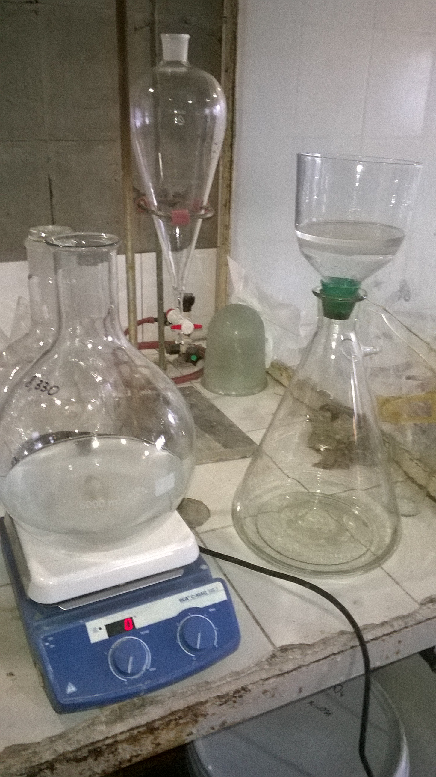

5. С вечера начальник оставил у меня на столе медику перегонки гексана. Вчера он сказал, что гексан для ВЭЖХ, но когда я посмотрел - волосы стали дыбом:
для флуориметрии. Сначала обработка гексана олеумом, потом - делительная воронка, потом - едкий натр, потом - перегонка над натрием.
Вчера я помыл хромовкой всю перегонную установку, но не нашел даже емкости для гексана - только канистры, а нужно стекло. Сегодня нашел бутыль из-под изоамилового спирта, хорошо промыл его водой, потом - хромовой смесью, поставил сушиться.
Где брать делительную воронку, колбу или бутыль для смешивание гексана и олеума - неизвестно (точнее - шлифных круглодонных колб полно - крышки ни одной). А нужен еще аллонж с отводом на хлоркальциевую трубку, да и сам хлористый кальций.
Пришел начальник нашел воронку. Сказал ждать, пока кладовщица принесет гексан. Работа - п.5 сама по себе сложная и рассчитанная явно не на сотрудника на зарплате уборщицы, но от п.1-4 меня никто не освобождал.
Сижу, ломаю голову, где что взять. Приходит начальник и приносит...
... правильно: вы угадали. Приносит килограмм сульфата цинка семиводного. - Генератор случайных заданий ходячий...
Караул! Кошмар! Потоп! - Нет, он этого не сказал, даже вижу не подал, но я отлично понял, что сказать ему это хотелось.
В чем проблематика литературного произведения? При растворении ИХНИЙ сульфат цинка "ХЧ" дает осадок в виде белой мути. А по ГОСТу это недопустимо. Кошмар! - Как эту муть убрать?
До этого сильно сокрушалась аналитичка, которая и обнаружила несоответсвие ГОСТу, но меня это интересовало мало - своих дел было по горло. Но начальник сделал эту проблему моей. Вместе с пакетом сульфата цинка он принес 3 методики: 1 - синтеза и 2 - перекристаллизации сульфата цинка семиводного.
Позже, в конце рабочего дня, когда я саботировал работу по очистке сульфата цинка, начальник признался, что они купили 100 кг сульфата цинка, а он оказался несоответствующего качества. "Они" - как я понял, не его фирма, которая - ширма, а "материнская компания". Когда сульфат цинка делали сами (из оксида и серной кислоты) - получалось нормально, а теперь решили купить по дешевке. Купили. Кстати, как я саботировал работу - не отказался делать, а нашел в его же методиках: в одной - грубую ошибку, в другой - указание оставить раствор в холодильнике на 48 часов, а это - как серпом по рейтингу: результат явно нужен сейчас, чтобы доложить начальству.
В чем грубая ошибка: сульфат цинка семиводный разлагается и плавится в кристаллизационной воде при 39С, значит, раствор нельзя греть выше. Сухой кристаллогидрат разлагается, но причем здесь раствор?

А днем, когда начальник принес пакет сульфата цинка, я посмотрел растворимость, взвесил воду и высыпал сульфат цинка. Поставил на магнитную мешалку.
Растворилось быстро, но сталось много белой мути - это оксид или карбонат цинка, который использовался при синтезе. Те, кто получал цинковый купорос, маточник плохо профильтровали (или не фильтровали вообще).
Начальник сказал попробовать фильтровать через фильтр Шотта и через вату.
Через фильтр Шотта даже фильтровал без вакуума. Сквозь вату фильтровалось быстрее, но со временам вата забилась и фильтрование замедлилось. Но в обоих случаях фильтрат был полностью прозрачным.
Оставил фильтроваться, пошел молоть сульфат меди. Одна мельница была выделена под уротропин, одна - под фосфат натрия, взял третью - маленькую. Была проблема, что к ней не подходит крышка от большой. А к ее собственной крышке не было прокладки. Таки пристроил, хоть и с перекосом. Вторая проблема - барабан маленький, поэтому металлическая скоба, которая зажимала крышку, билась об валы. Запустил на маленьких оборотах - чтобы конструкция не разлетелась. Позже сосед показал, где лежат более мелкие скобы - эта подошла, прикрутил, включил на хороших оборотах.
Потом отнес мельницу в комнату сушки и высыпал содержимое прямо в лоток - даже не просеивая от крупных кристаллов, которые не измельчились.
Потом немного потолок крупные кристаллы бутылкой - уже в лотке и смешал эту партию с двумя другими: пересушенной и бывшей не досушенной (уже высохла). Усреднил все это в двух лотках, надышался пыли сульфата меди и отобрал пробу на анализ. Если выйдет, что теперь все три партии пересушены - придется увлажнять.
Две высушенные партии, пересыпанные в мешок, сдал на склад - хотя бы одной проблемой меньше.

Помыл мельницу, особенно - крышку от сульфата меди и начал молоть гидрофосфат натрия
Отнес на склад. Кладовщица не приняла.

Сульфат цинка отчистил от примеси оксида, но выход порядка 58% (из маточника можно получить еще, только я бы его не упаривал, а использовал для растворения следующих порций + количество маленькое - раствор размазался по ведру и колбе Бунзена, а осадок - по фильтру).

Дигидрофосфат натрия дигидрат - сушится.
Будут силы и время - опишу.

Как я чистил сульфат цинка - в дополнение к написанному.
Посмотрел растворимость в воде сульфата цинка семиводного. Высокая и хорошо растет с температурой. Посчитал, сколько нужно воды, взвесил ее в колбе, высыпал сульфат цинка, поставил растворяться на магнитную мешалку. Растворилось быстро, но осталось много белой мути. Отфильтровал ее, дальше поставил упариваться в колбе на мешалке.
Колбу предварительно взвесил и рассчитал, что нужно упарить 2/3 воды. Потом дошло: а почему я упариваю раствор именно в колбе? Потому что начальник сказал упаривать в ней тиосульфат. Но он ведь не химик - нахватался немного от химиков, но только и всего - шаг вправо, шаг влево, и он - полный ноль. Взял 3-л стакан, все взвесил и поставил упариваться в нем.
Дело пошло значительно быстрее. Скорректировал рН - по методике одно должно было быть в пределах 2.3-3.0. Для этого в отдельный стаканчик капнул 6 капель концентрированной кислоты, набрал в этот стаканчик маточника, померил рН, вышло 1.56. Подходит - вылил содержимое стаканчика в основной стакан с раствором, дал перемешаться, померил рН, получилось 2.51:
(напрямую в стакан с маточником капать кислоту не стал - чтобы не "перетитровать"; причем необходимое количество капель кислоты примерно посчитал, когда ехал в маршрутке).
Была куча других дел (размол уротропина, доведение медного купороса до кондиции по основному веществу и т.д.), поэтому за стаканом особо не следил.
Обратил только внимание, что раствор закипел, и тут же в стакане был "смерч" от магнитной мешалки.
Наконец увидел, что воды из стакана улетело больше, чем 2/3, и на поверхности жидкости появилась кристаллическая пленка, а в самой жидкости появилась муть. Сульфат цинка начал кристаллизоваться - причем не семиводный, как при комнатной температуре, а с меньшим количеством воды.
Взвесил стакан - действительно улетело больше, чем 2/3 воды.
Перелил раствор из стакана в ведро, померил температуру пирометром. Слегка много - семиводный сульфат цинка кристаллизуется ниже 39С.
Если оставить более бедные водой кристаллогидраты под слоем раствора, после охлаждения они перейдут в ZnSO4*7H2O, но для этого потребуется время (не зря в одной из методик, которые я выложил выше, рекомендуется выдержать раствор с кристаллами в холодильнике 48 часов). Поэтому решил поскорее охладить - вынес ведро и поставил его в снег.
Температура быстро упала ниже 25С, - это уже в области кристаллизации семиводного сульфата. Накрыл ведро и поставил на ночь в холодильник (+2-0С).
Утром отфильтровал на воронке Бюхнера.
По методике нужно было промыть осадок разведенным спиртом. Что нужно разведенный - забыл, пошел к кладовщице.
- У меня нет: спирт только у начальника. Позвоните.
Звонить ему не стал, т.к. чтобы звонить на его оператор у меня невыгодный тариф: сильно надо - тратить деньги. Придет - скажу, что необходим спирт. Продержал кристаллы на бюхнере несколько часов, большую часть этого времени держал насос включенным - пусть отжимается.
Наконец, привалил начальник, я ему сказал. Со временем он принес 200 мл этанола. Я его так и бухнул на фильтр - не экономя (только потом прочитал, что нужен разведенный). Перемешал, отсосал насосом. Кристаллы перенес в лоток сушиться, хотя они были рассыпчатыми. На ночь оставил в лотке - слиплись в комки и коржи. Возможно, пересушил. Ну и бог с ними - можно будет увлажнить, как сульфат меди.
Еще когда кристаллы были на фильтре (до промывки спиртом) аналитик попросила отобрать ей образец. Принес. Сульфат цинка дал прозрачный раствор без осадка, рН раствора был ближе к нижнему пределу (до очистки - возле верхнего предела, едва укладывался в норму рН).
