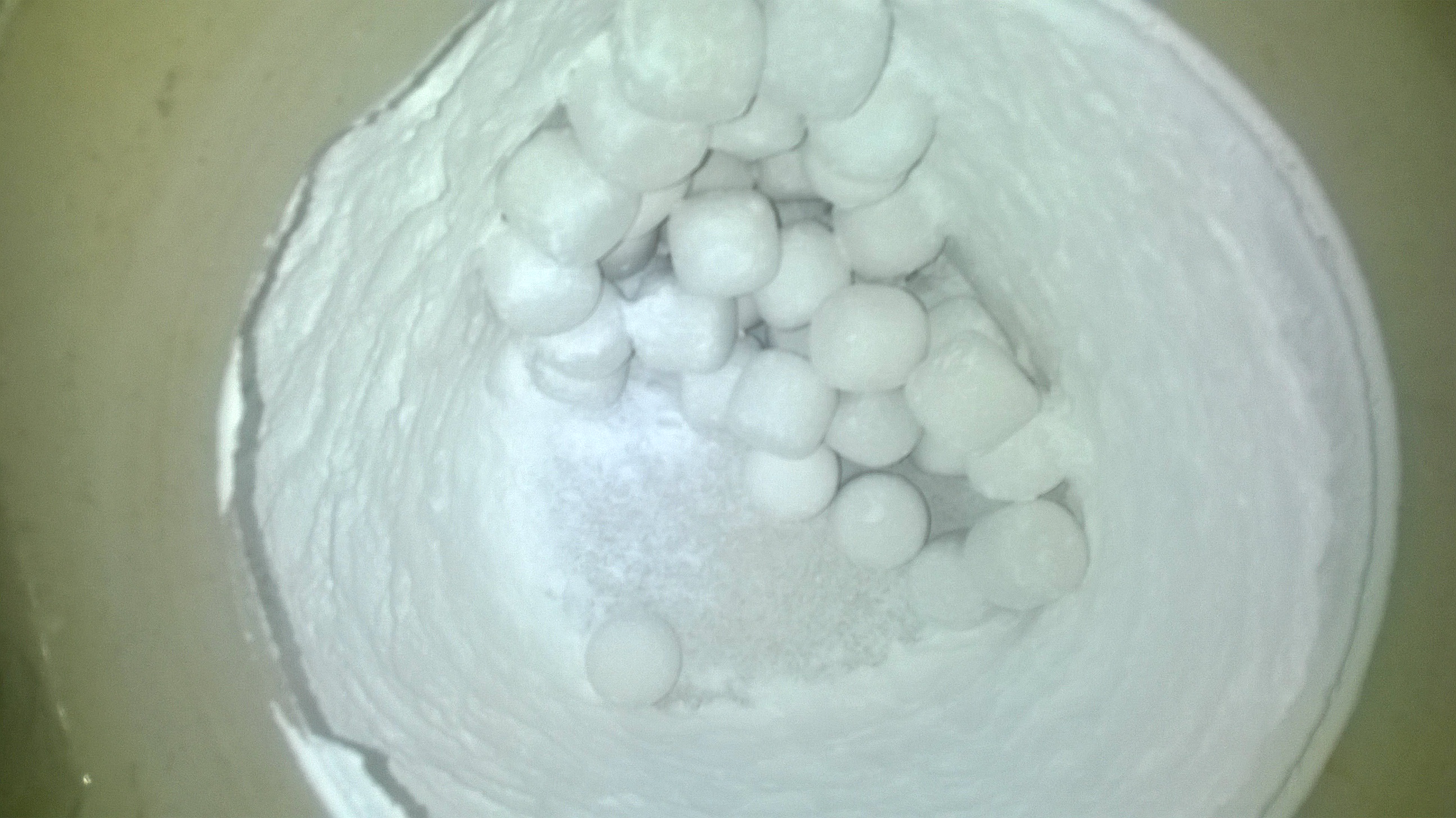

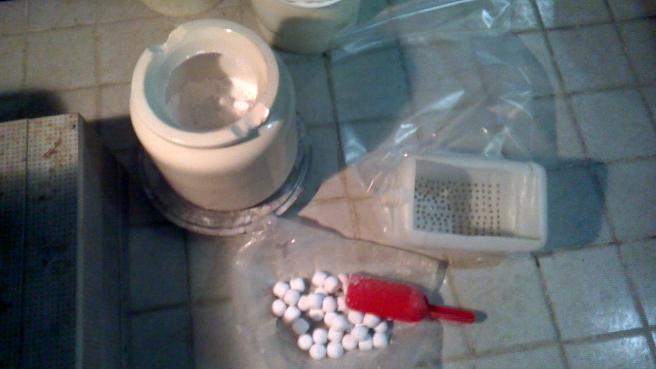

Гидрофосфат калия (а может - дигидро-).
От предшественников осталось три 20-л ведра с маточником, на дне которого - кристаллы. Что это: KH2PO4 или K2HPO4 - неизвестно. Я бы с радостью все это вылил - под ногами стоят, приходится постоянно переступать, но стоит задача переработать.
Некоторые кристаллы крупные, некоторые - мелкие.

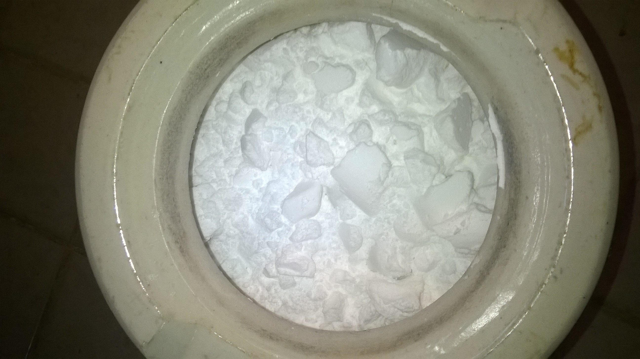

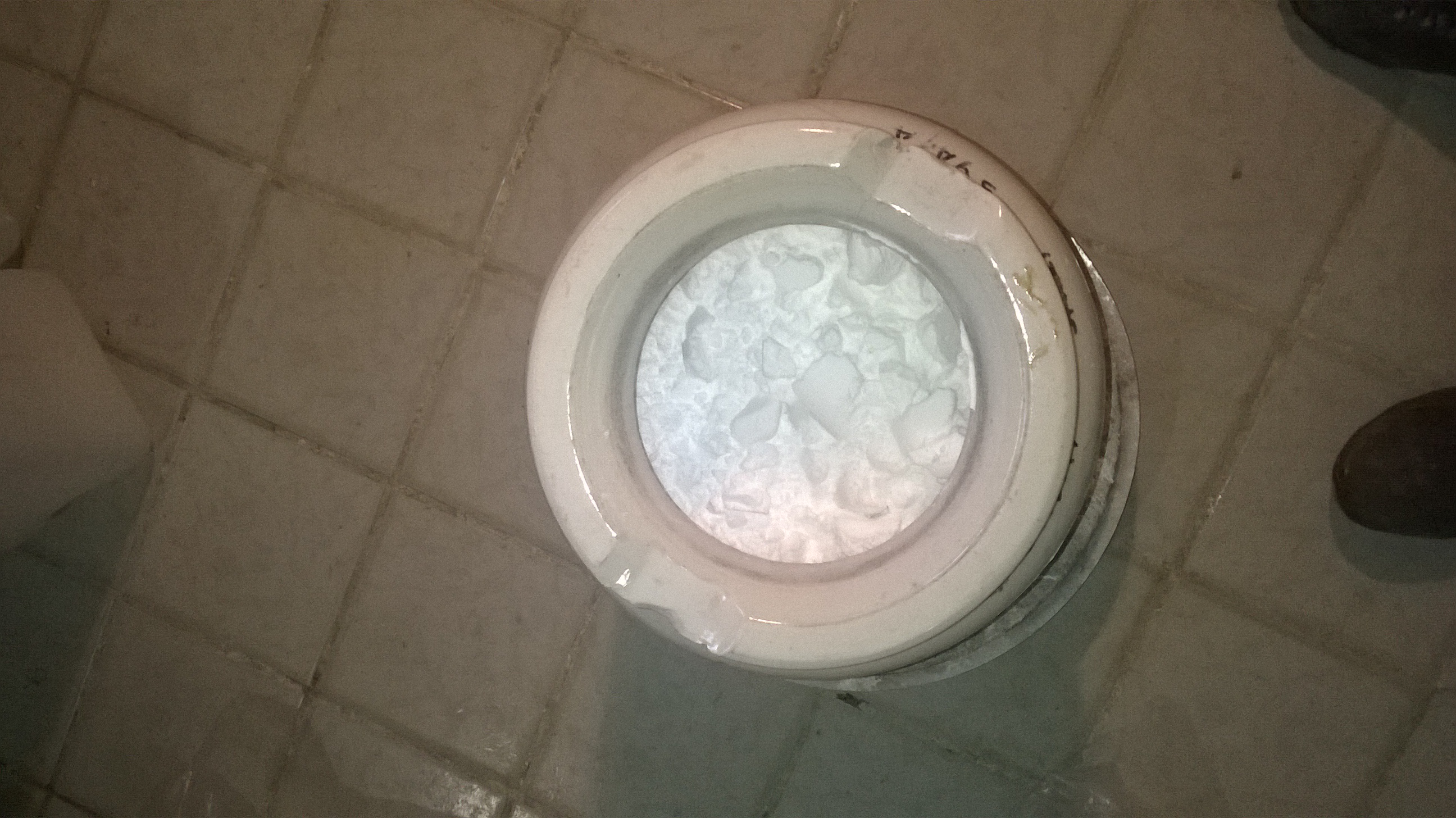

Насчет фосфатов калия - сегодня оказалось, что в одних ведрах был гидрофосфат, в других - дигидрофосфат (либо в некоторых ведрах была уже смесь). Сосед нашел поративный рН-метр, я померил маточник - чуть больше 7. Но, что там смесь, я понял еще до этого: гидрофосфат калия очень хорошо растворим в горячей воде, дигидрофосфат - умеренно.
При нагревании в ведре с водой сначала большие глыбы таяли на глазах - я разбил их тефлоновой палочкой и они исчезали, а потом - растворение прекратилось. Последняя порция не растворилась даже при добавлении 50% воды от исходного количества. Т.е. - смесь легкорастворимого гидрофосфата и умеренно-растворимого дигидрофосфата.
Думаю, исправить можно, растопив все это дело на бане и доведя рН добавлением КОН до необходимого для осаждения гидрофосфата (8.9 - 9.9). Только это ведь не титрование в колбе, а 20-л ведро + рН-метр ненадежный.
Зря я смешал содержимое разных ведер на основе показаний индикаторной бумажки. - Это я понимал и раньше, но не было рН-метра (точнее, был, но человек, который на нем работает, был выходной, а без спроса я лезть не стал). Полдня промучился впустую. Хотя не удивлюсь, если в одном или нескольких ведрах уже была смесь.

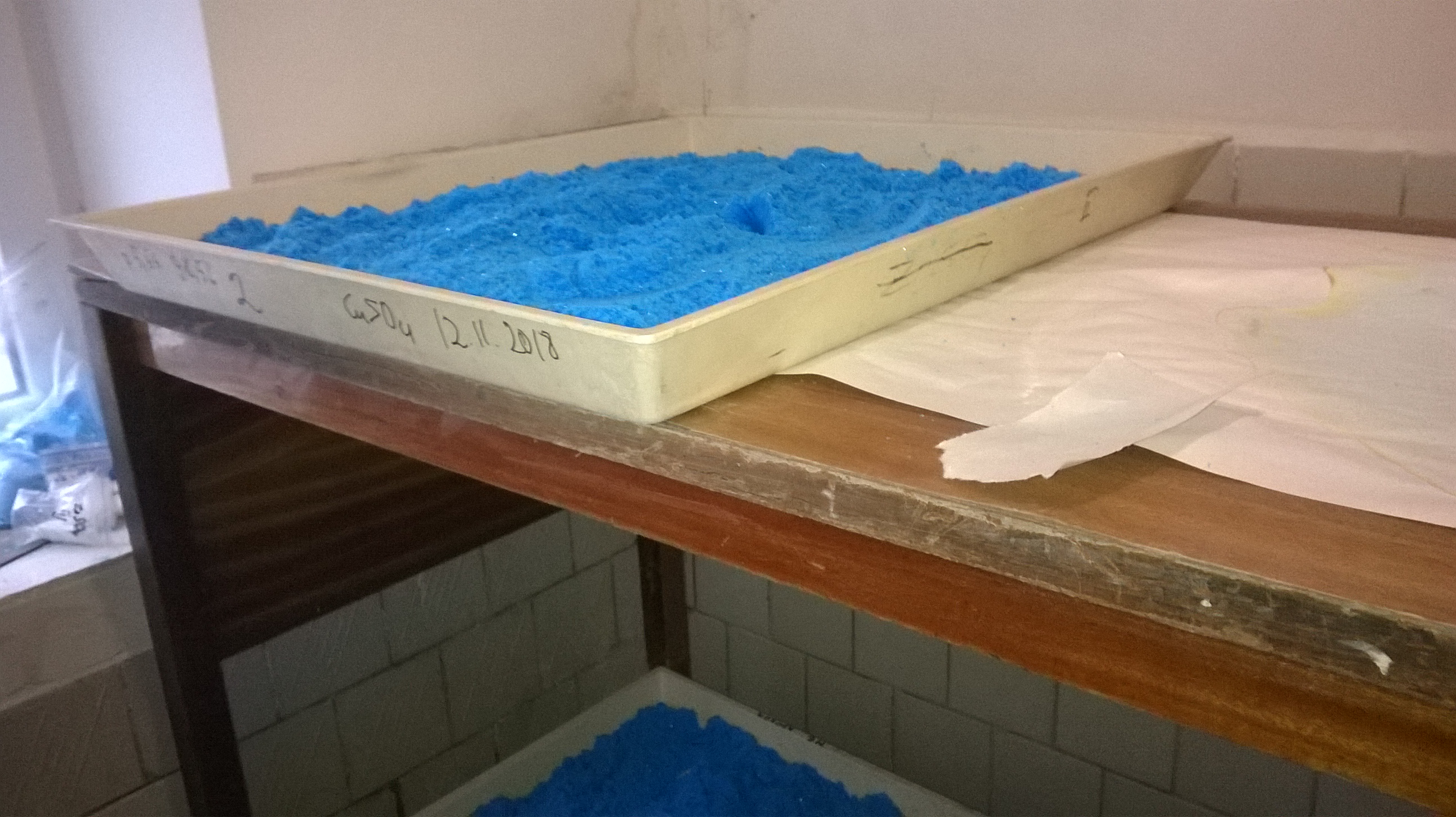

Пошел измельчать и перемешивать сульфат меди в лотках в комнате сушки:

Ставишь на вращающиеся валки, обороты выставляешь так, чтобы был слышен стук шаров. Два часа - помол, потом выключаешь, разбираешь барабан и просеиваешь содержимое через сито в мешок. Сито сделано из пластиковой канистры. Шары - в сторону. Крупные куски, которые не размололись, я тут же разбивал массивным фарфоровым пестиком.
File comment: Уротропин - после помола в барабане
