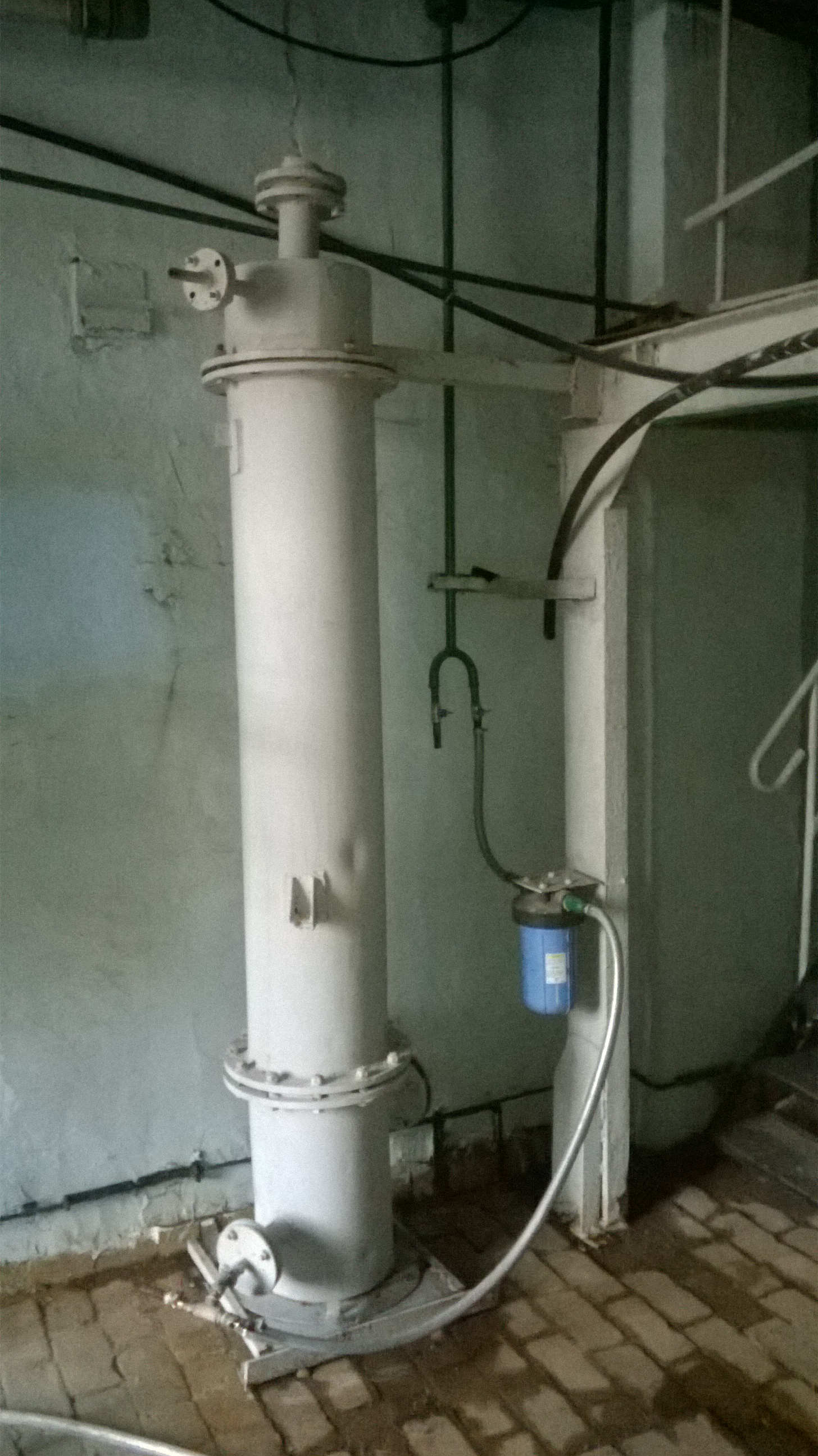

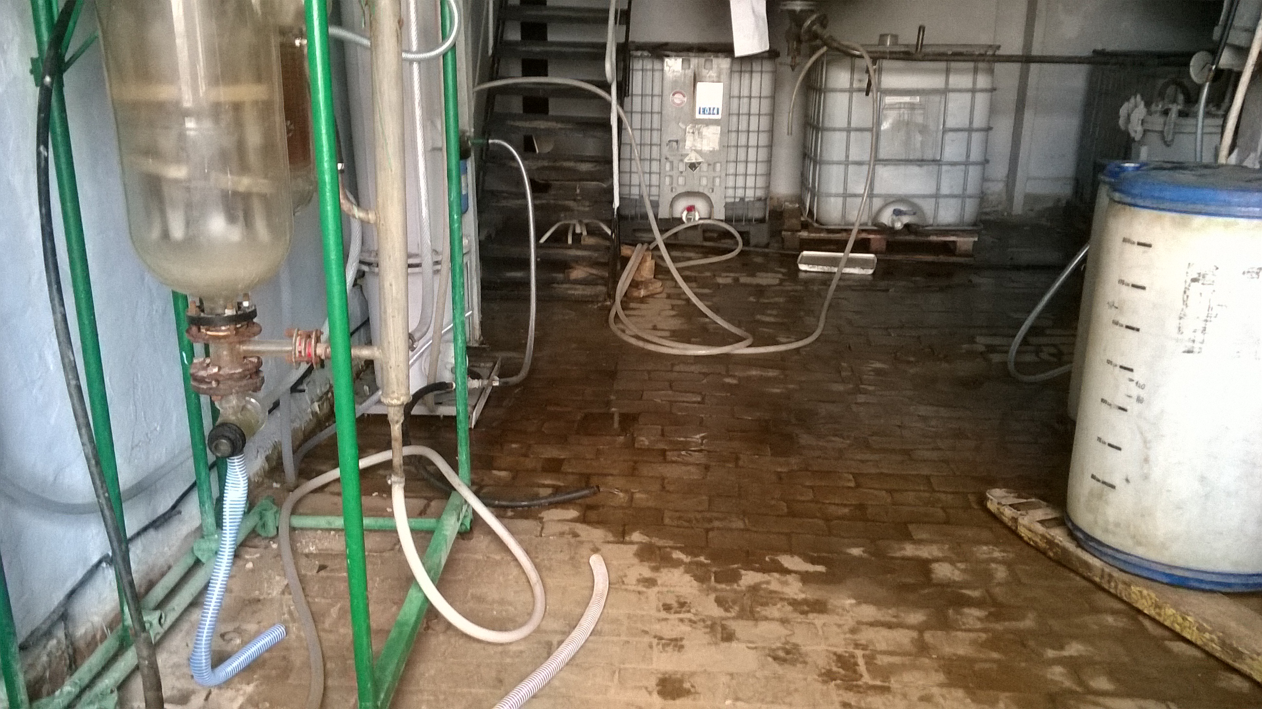

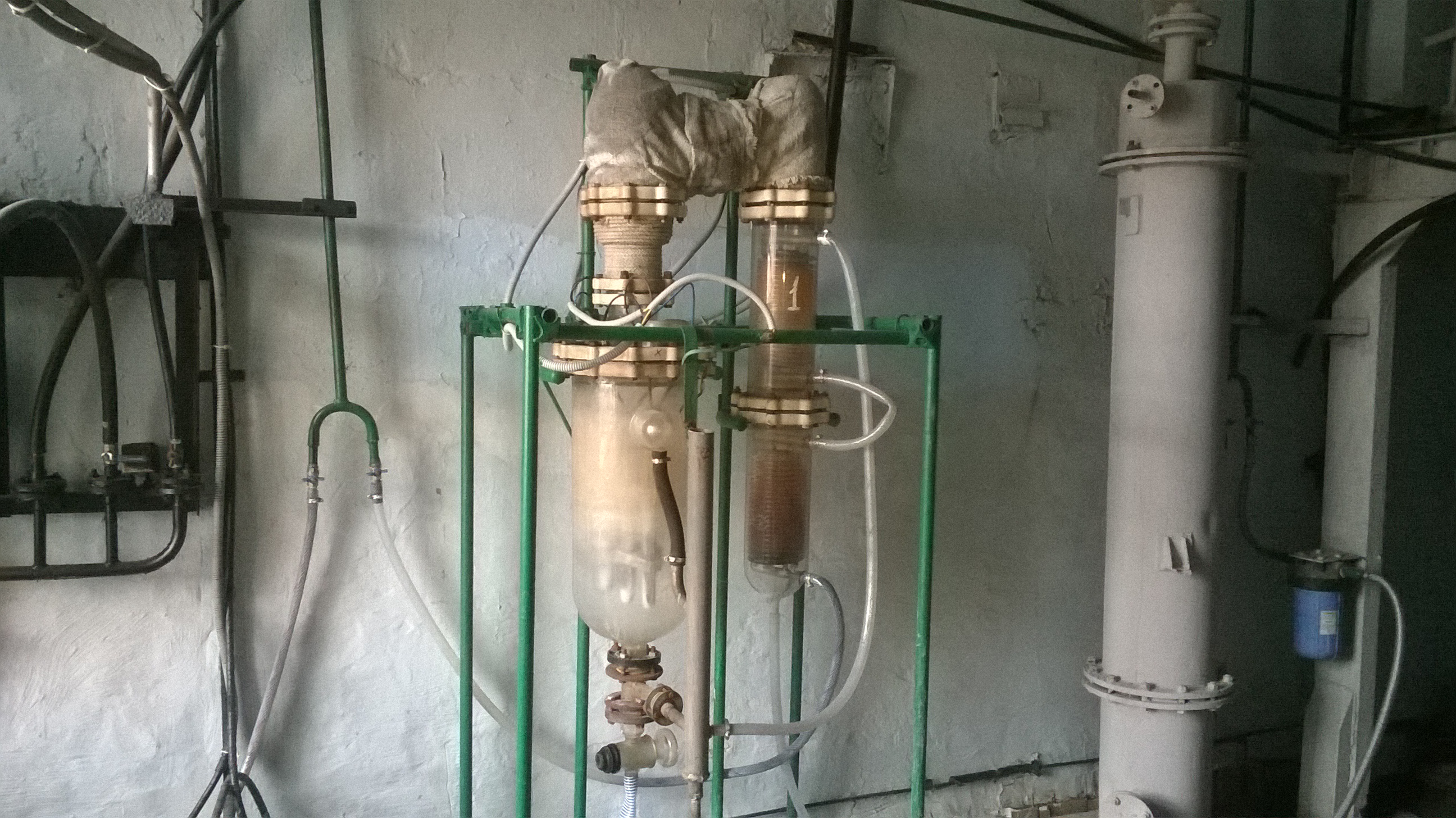

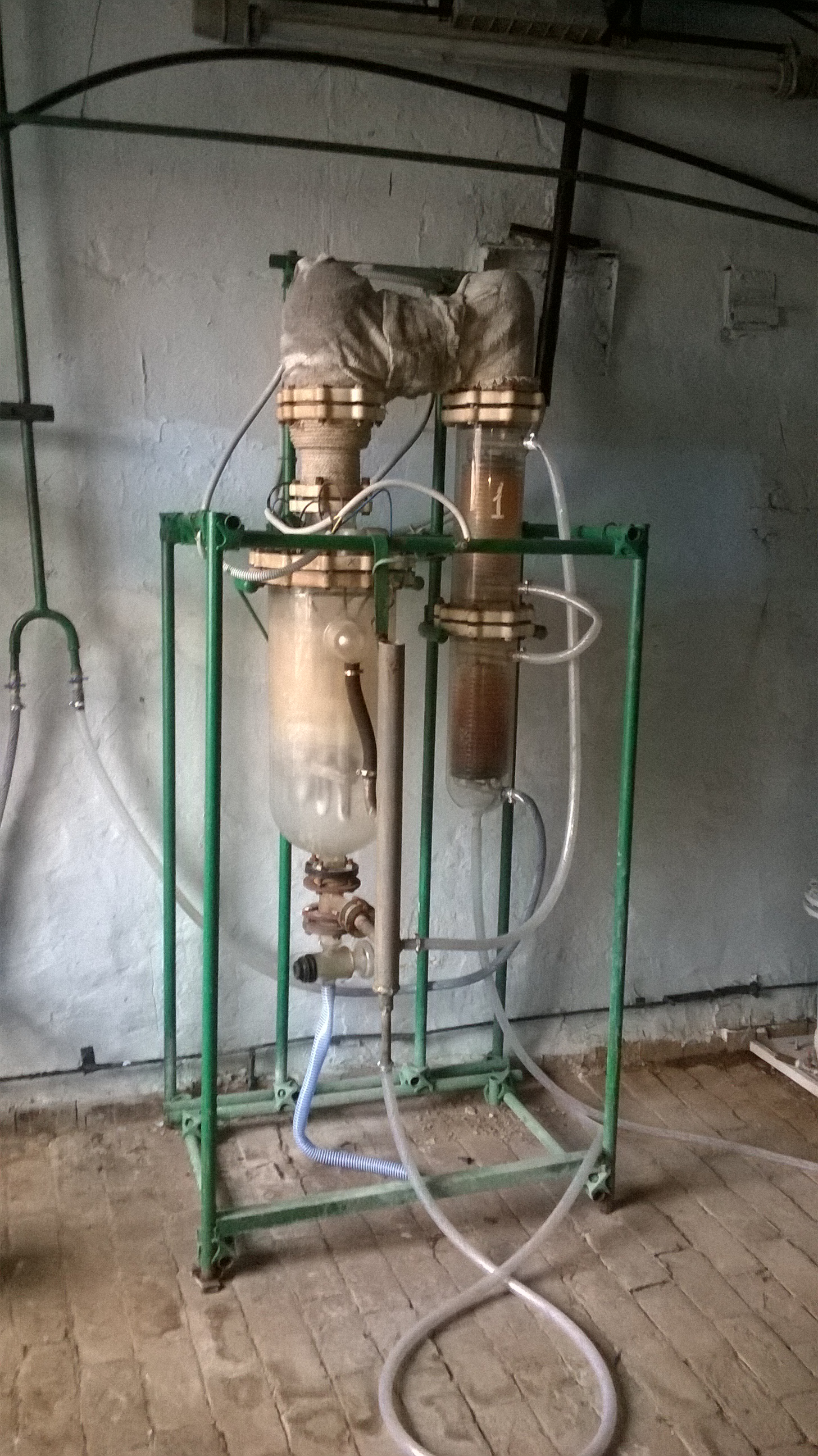

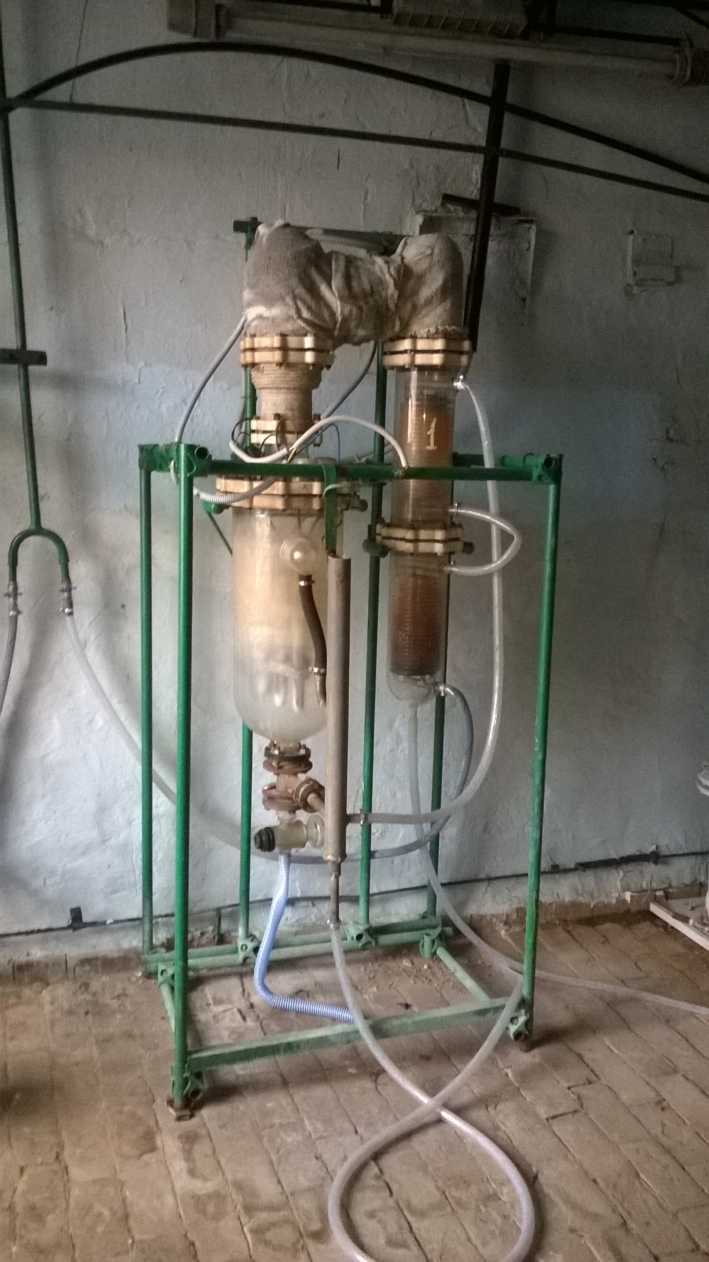

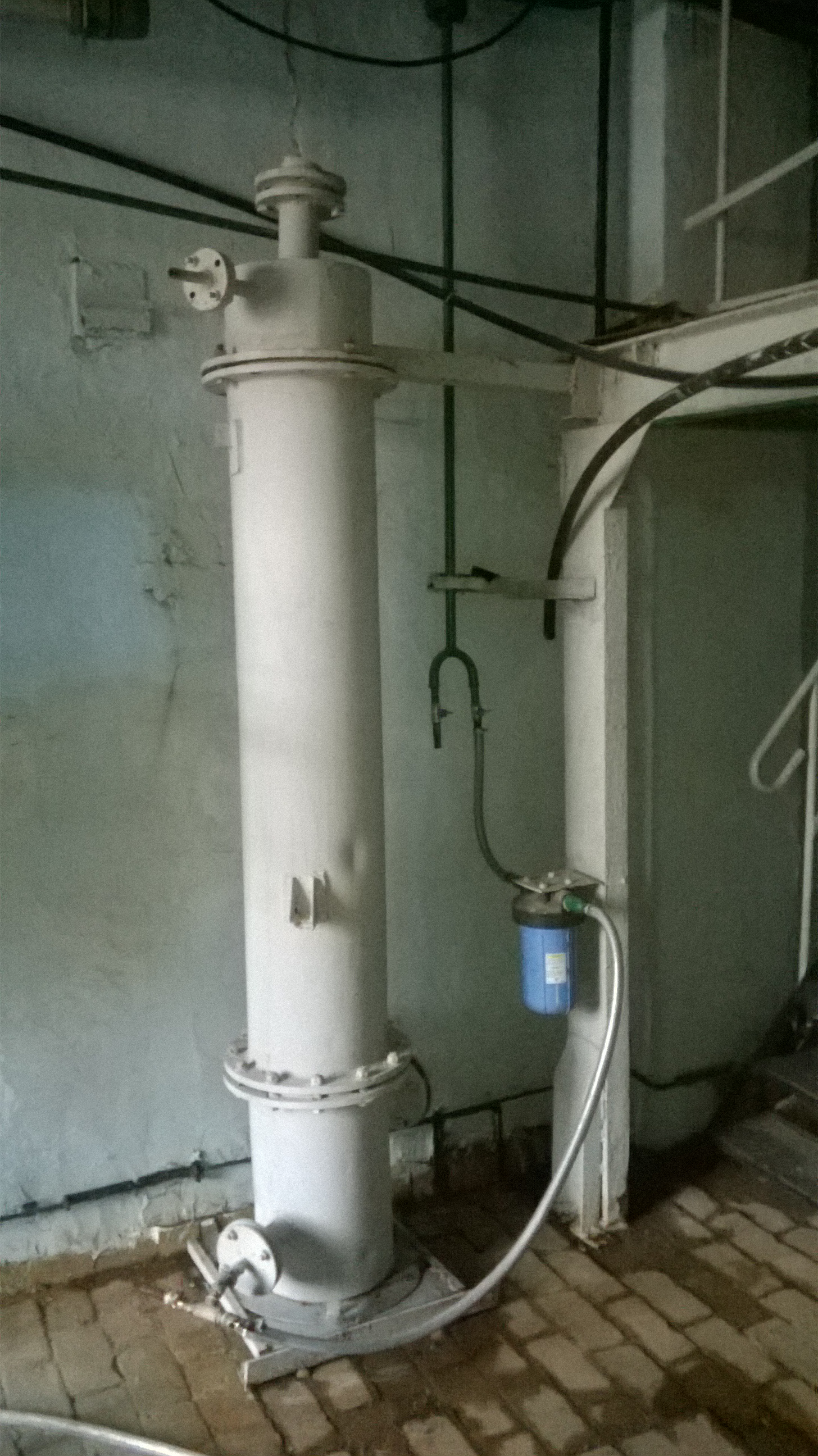

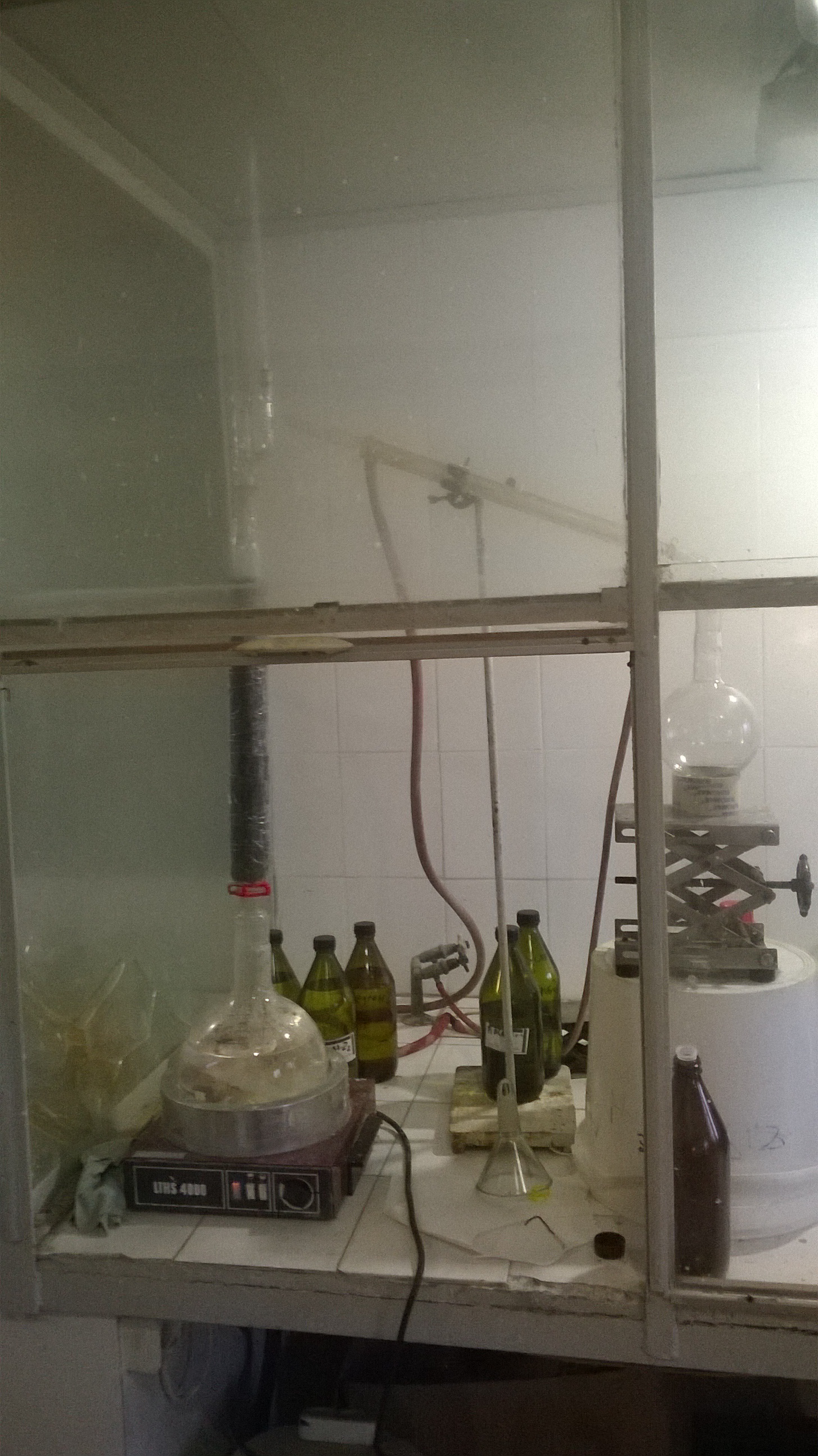

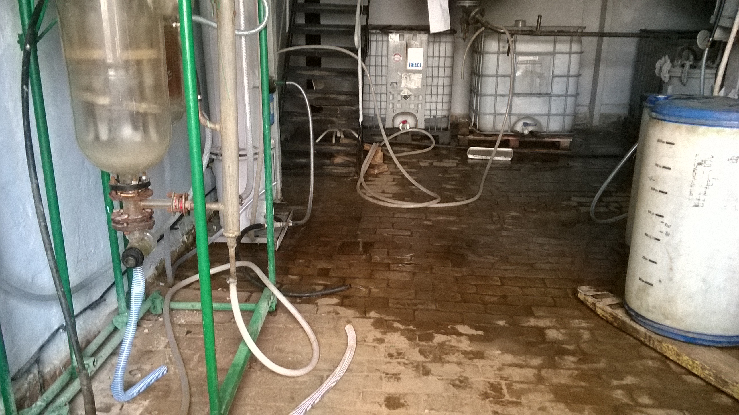

Ионообменая колонна с Na-катионитом для умягчения воды
(шланг на выходе отсоединен).
Сегодня аппаратчик спросил меня, с какой скоростью нужно подавать в нее воду? - Это при том, что я только сейчас узнал, что передо мной именно колона с катионитом, а не, например, холодильник.
Ответил, что это зависит от диаметра, высоты колонны, размера гранул катионита, плотности упаковки (загрузки) и т.д., и т.п... С этой колонной я не работал.
- А с какой работал? С такой (руками показывает диаметр сантиметров 15)?
- Нет: с такой (показываю пальцами диаметр сантиметра полтора).

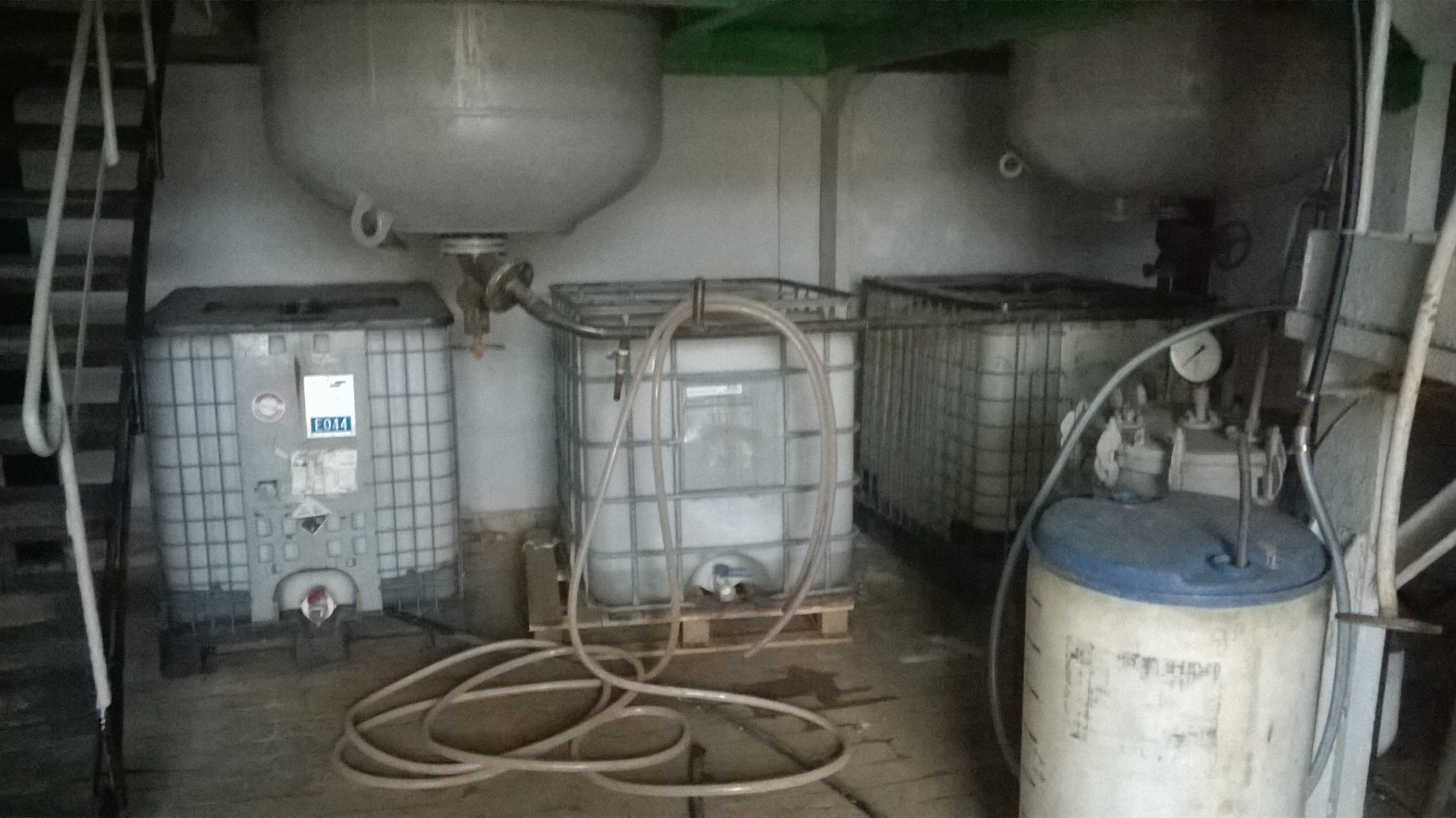

"Кубики" - пластиковые емкости для умягченной или дистиллированной воды объемом 1м3.
Судя по виду - дистиллятор

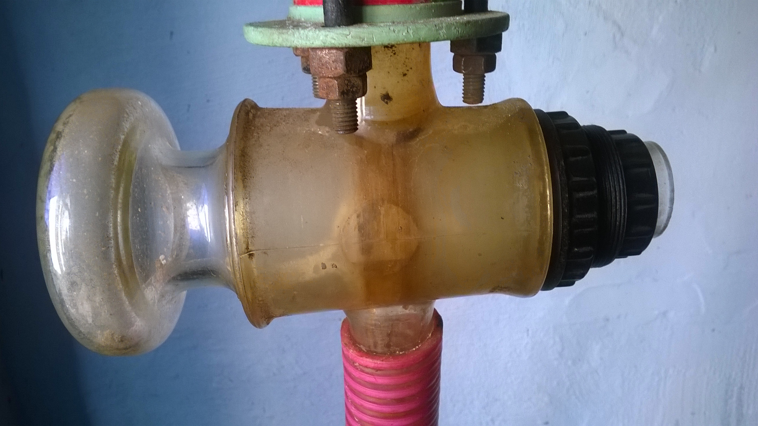

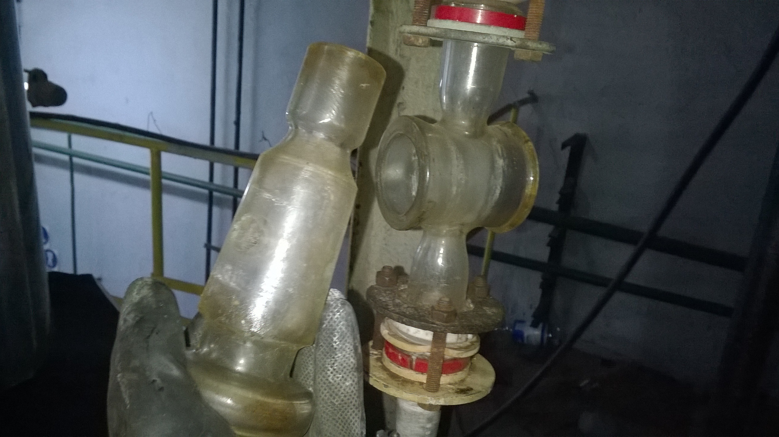

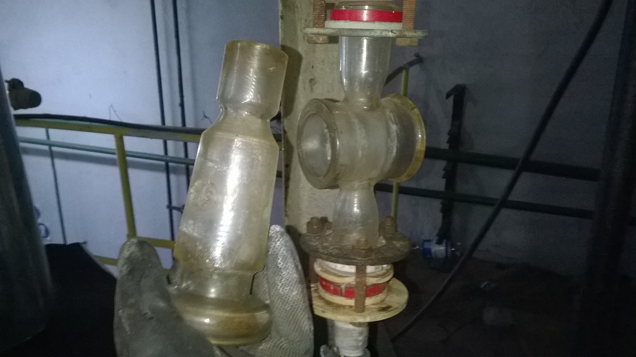

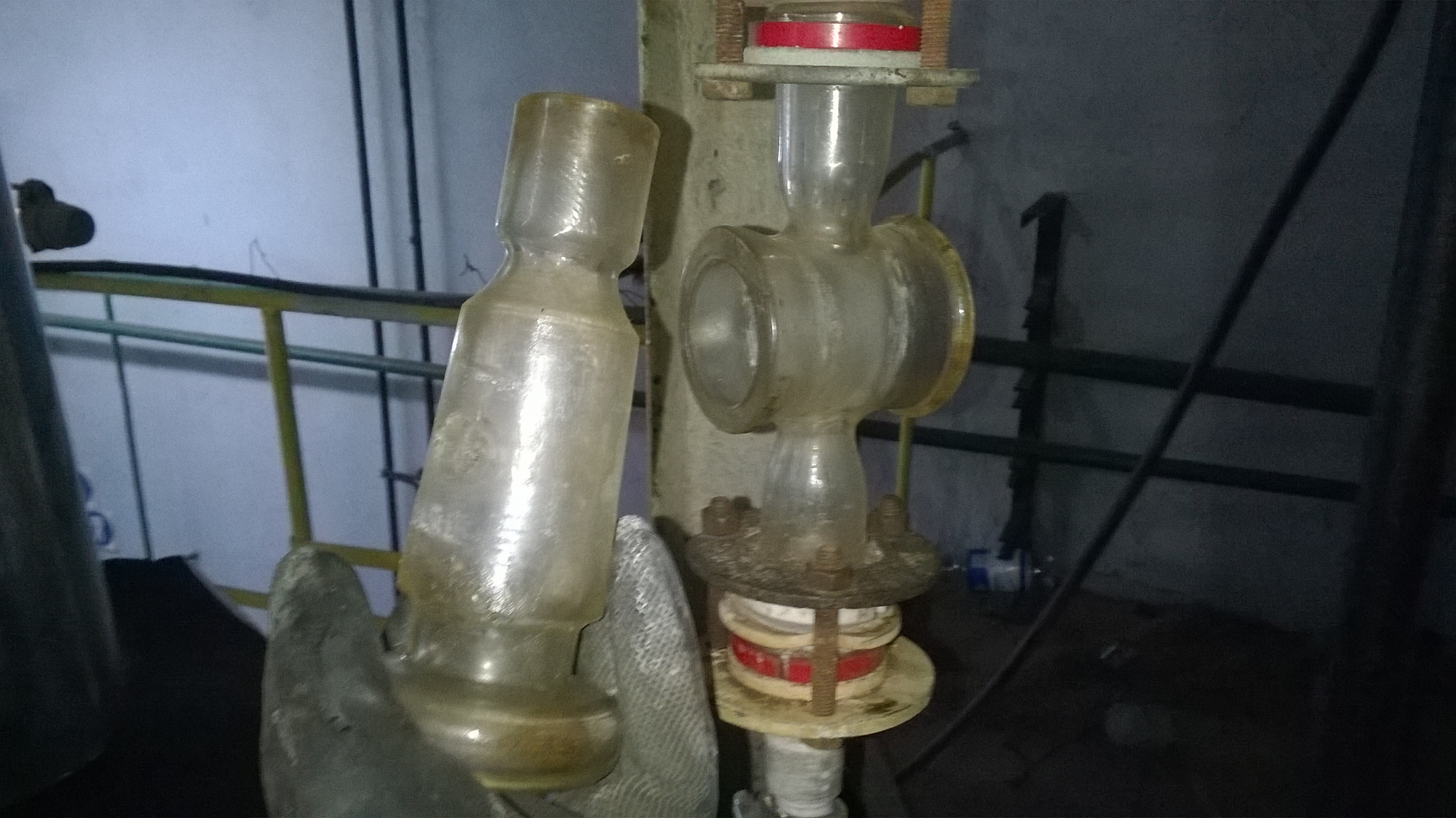

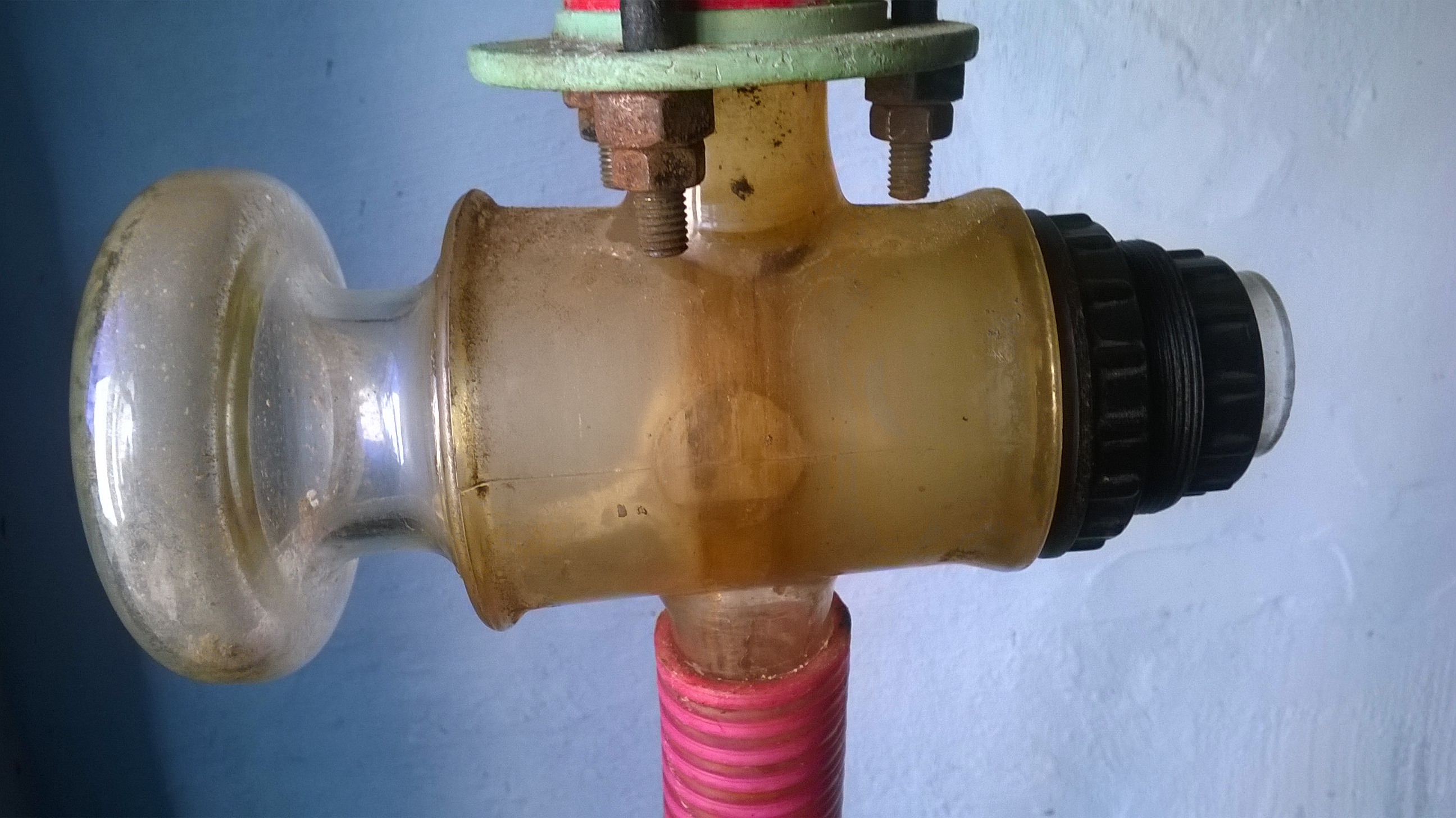

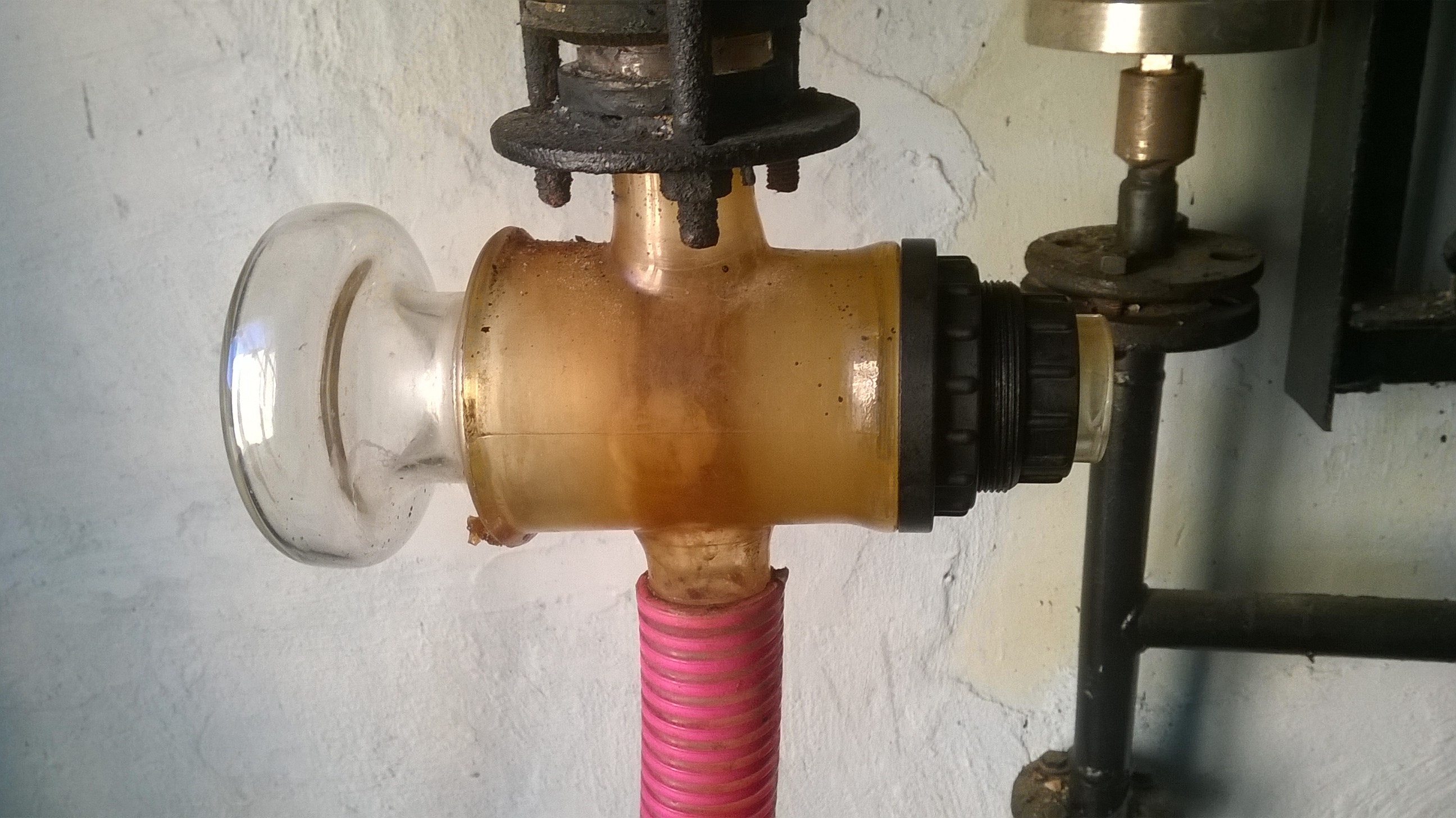

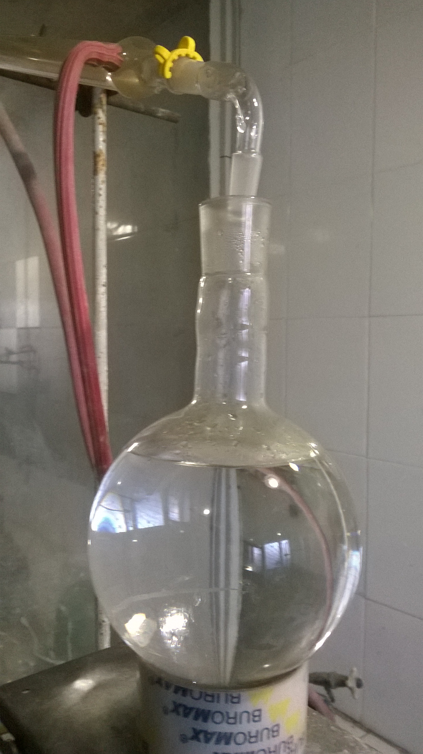

Смазываю кран реактора Simax литолом

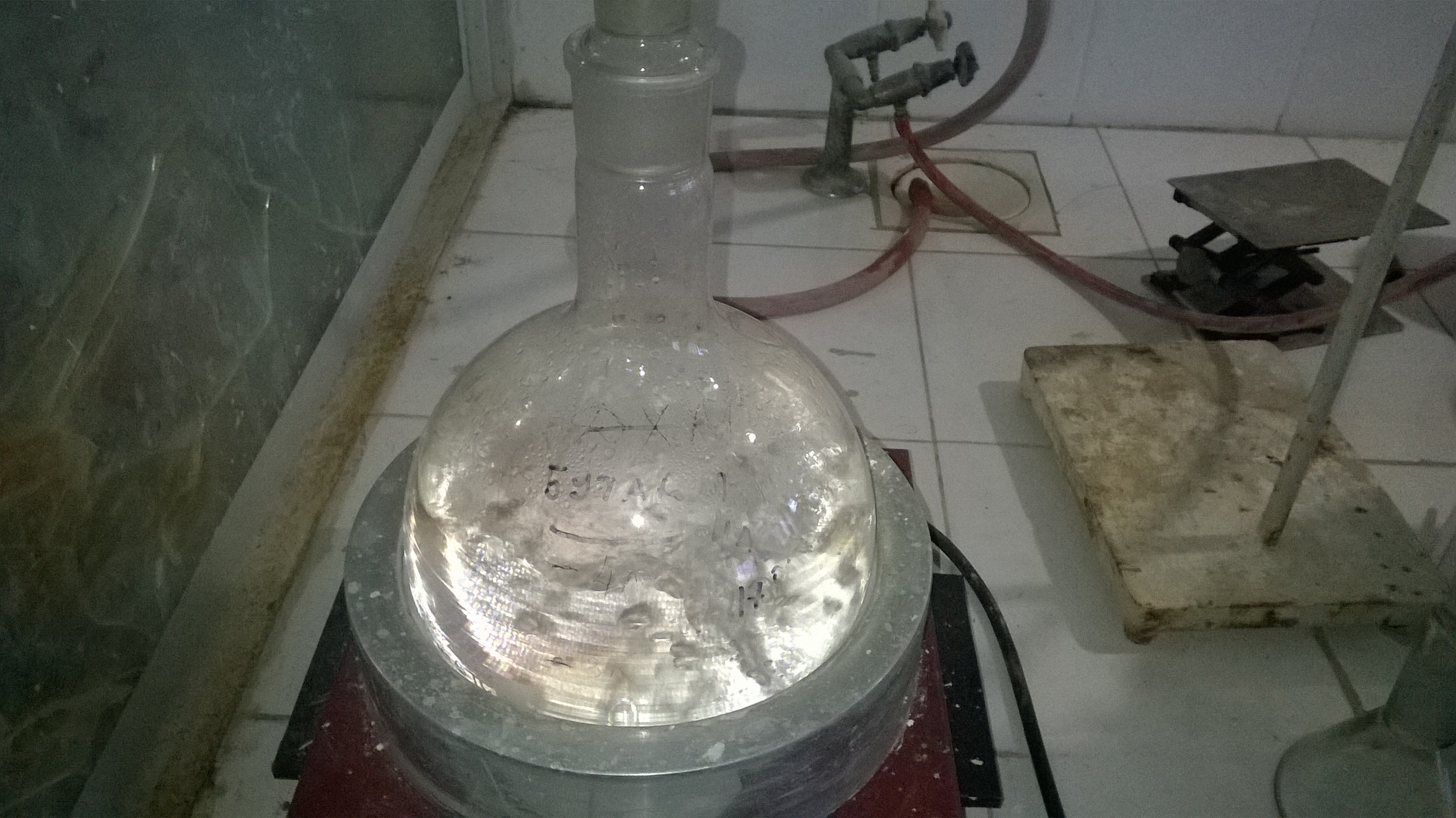

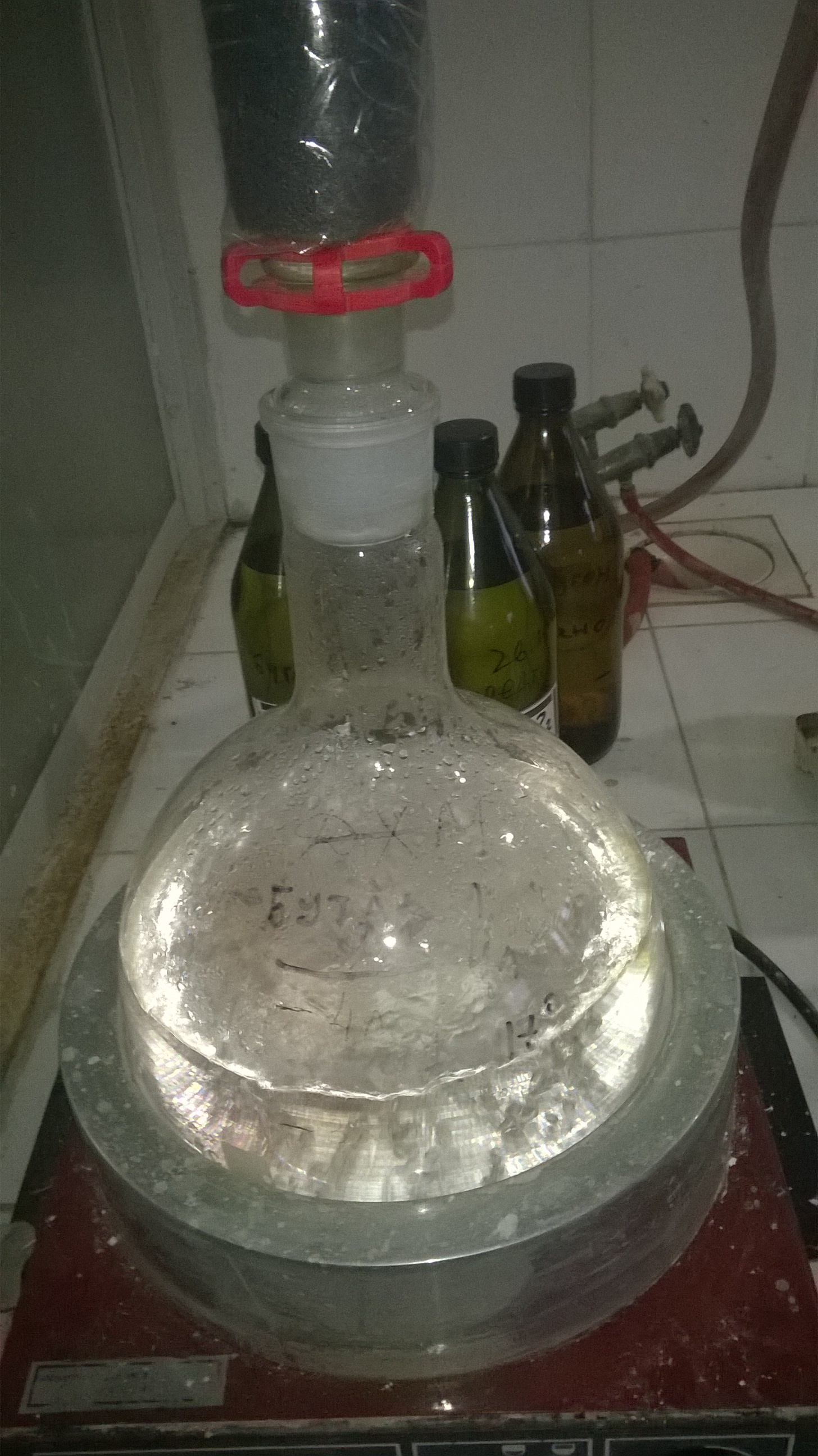

аналогичный кран на вакуумной ловушке, но в собранном виде:

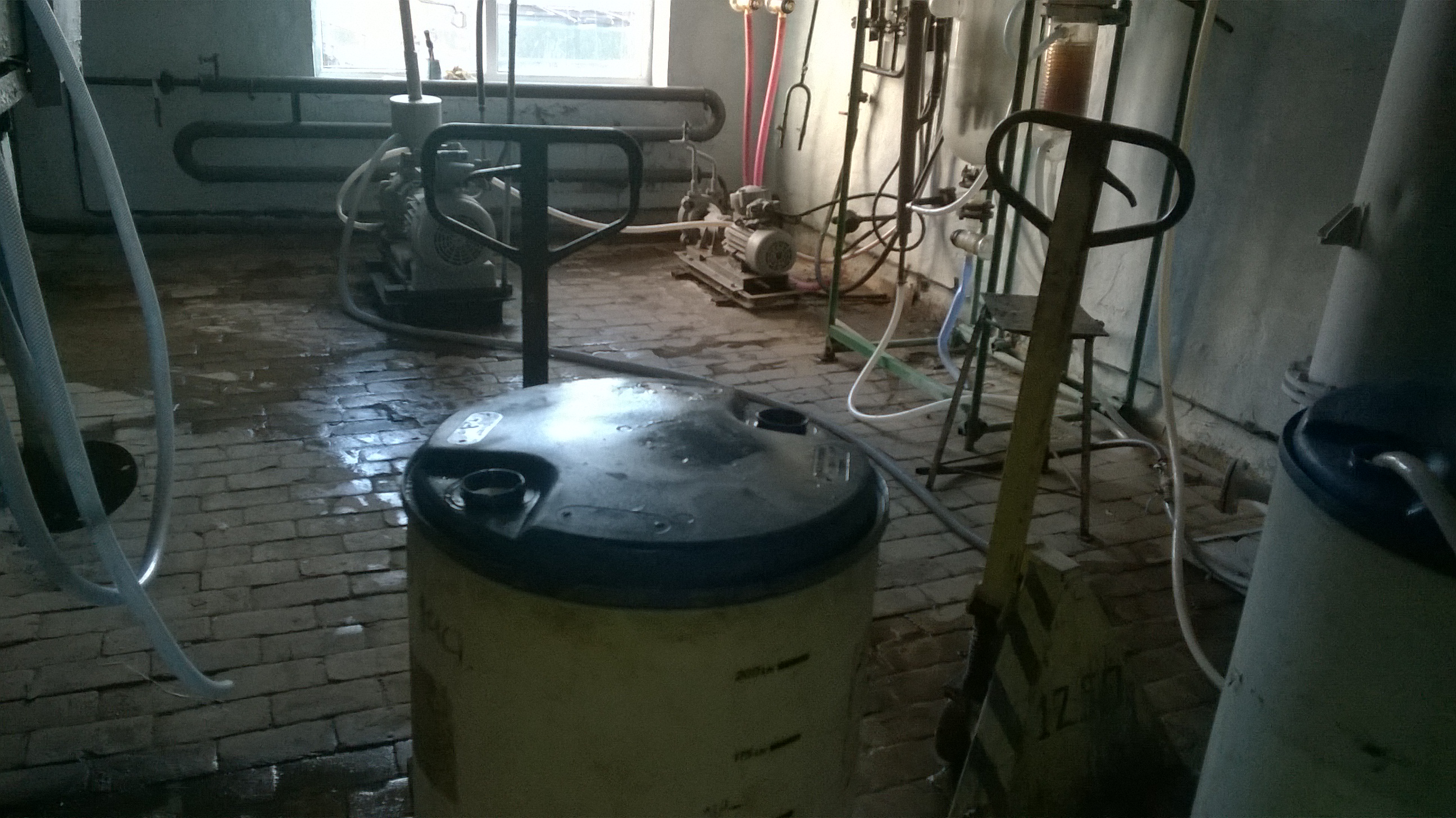

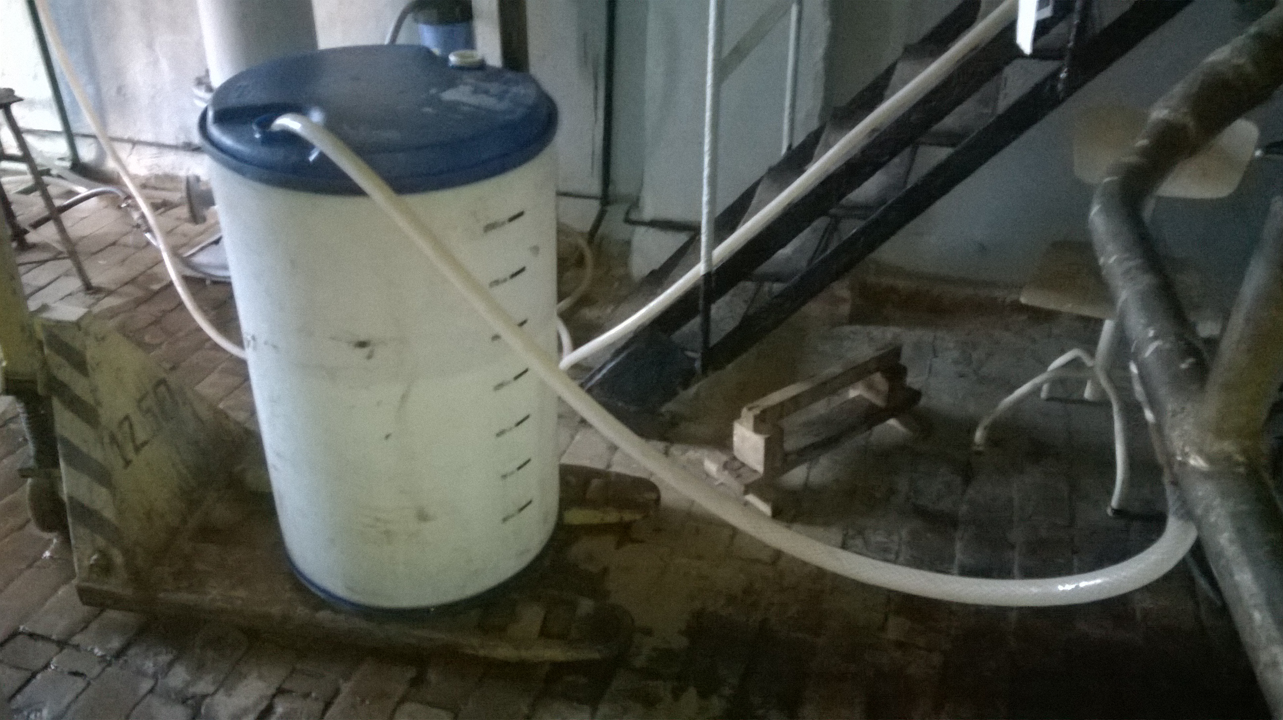

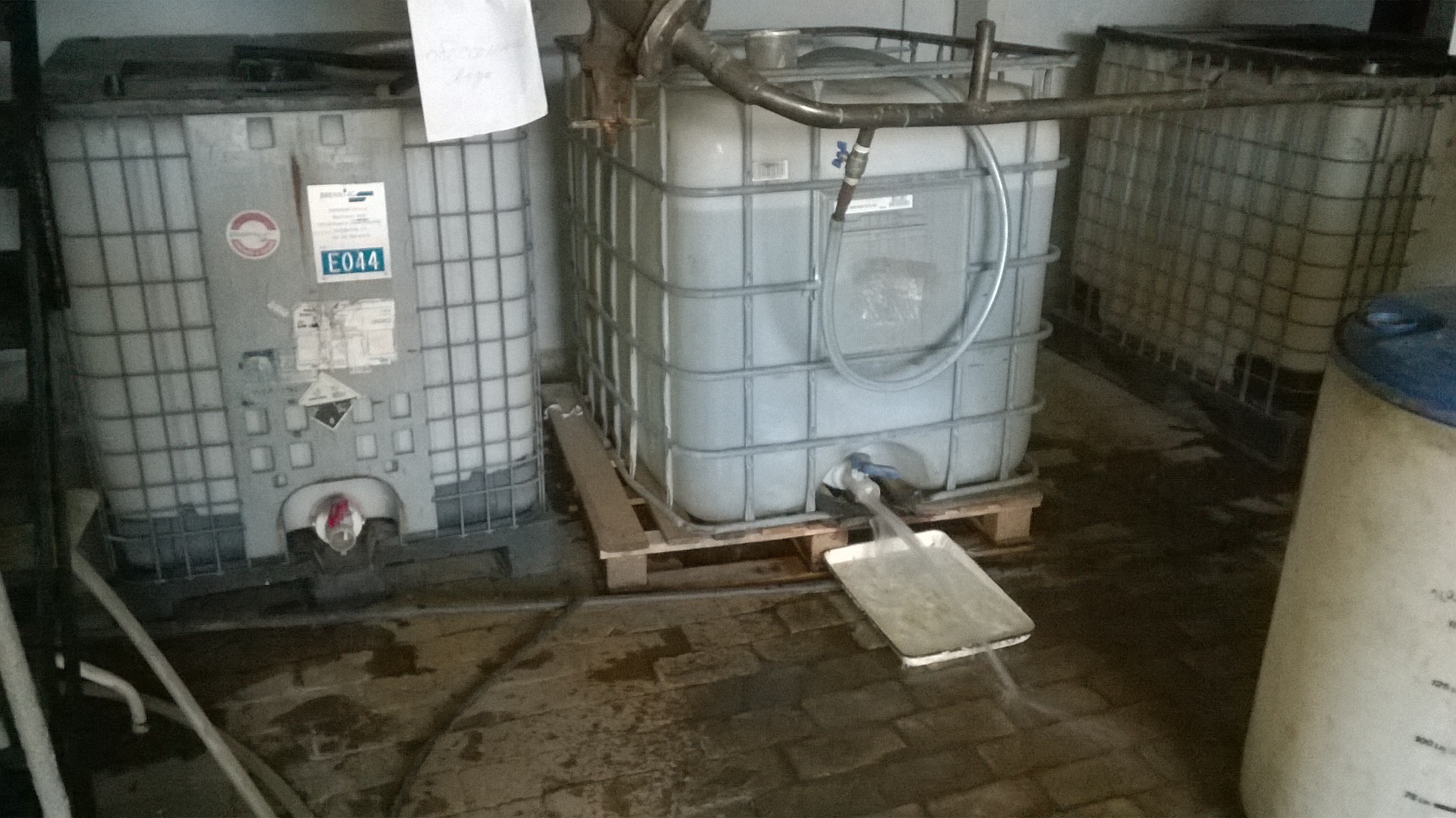

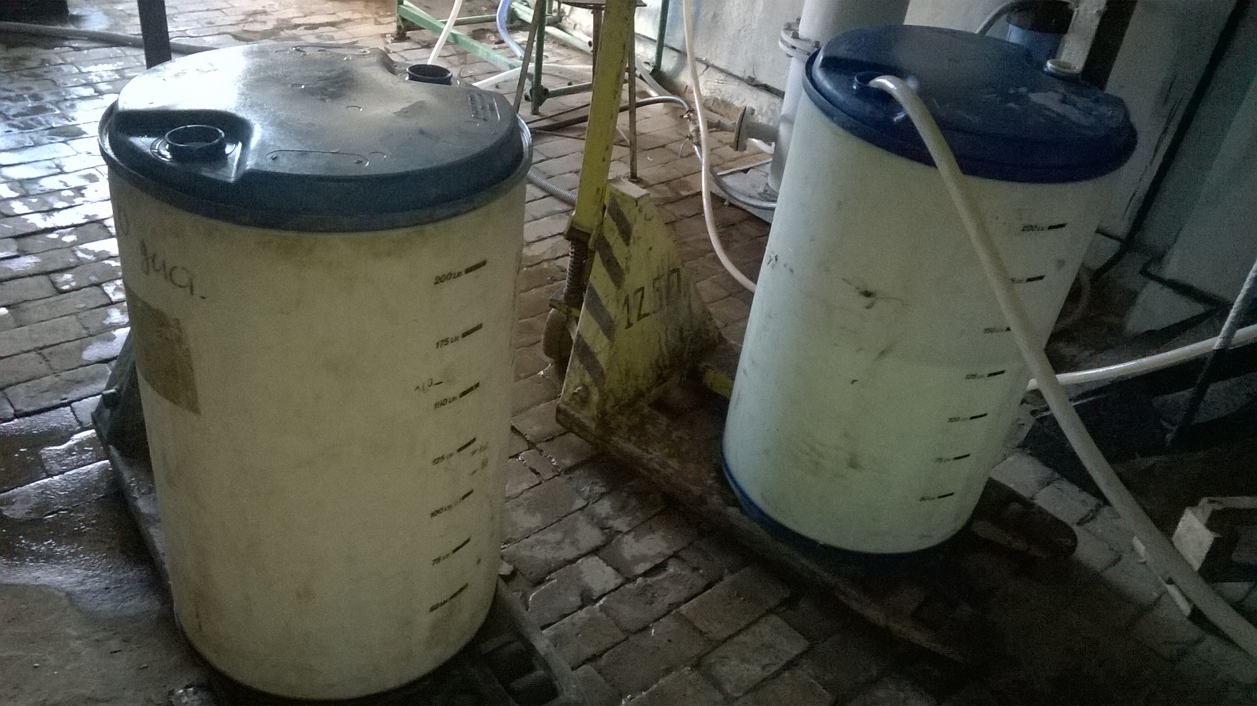

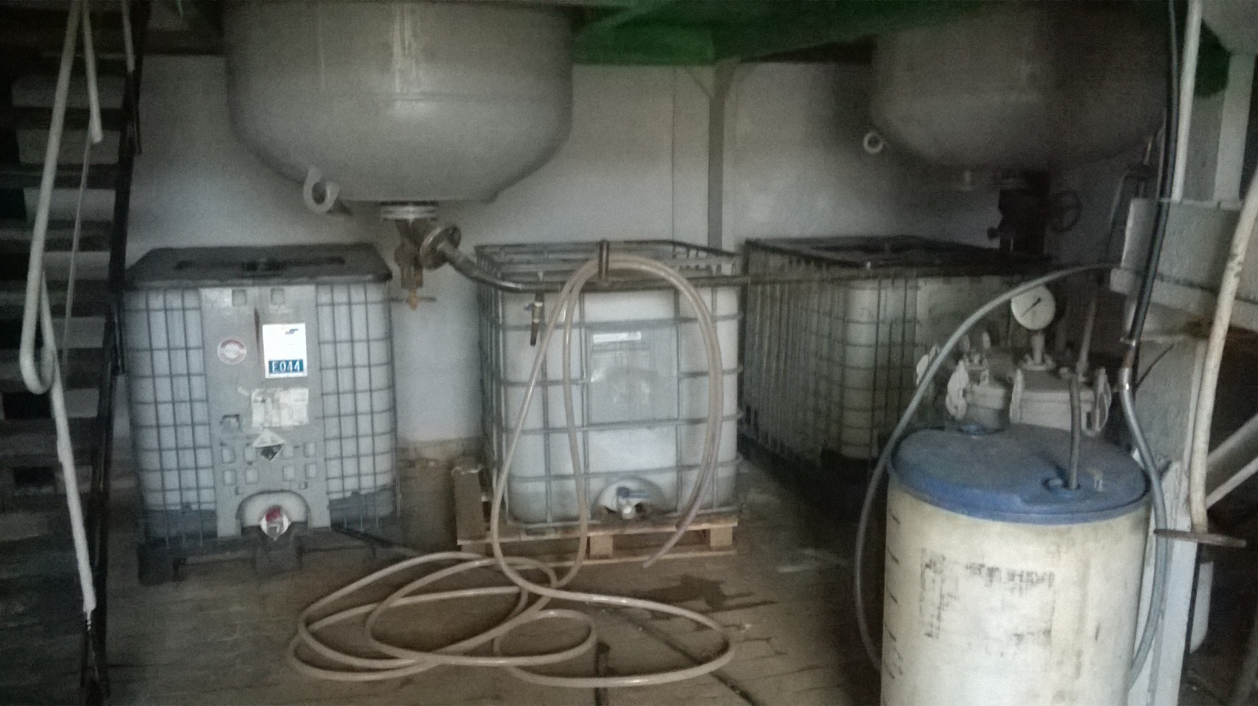

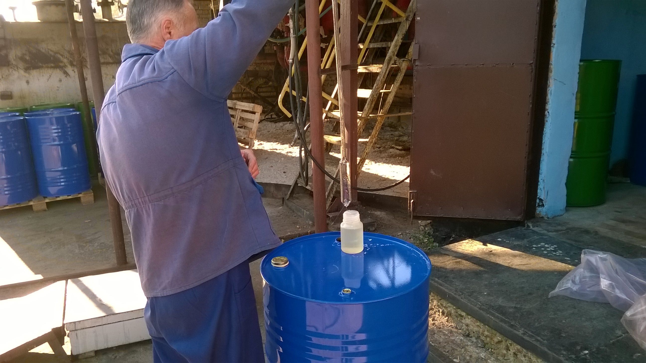

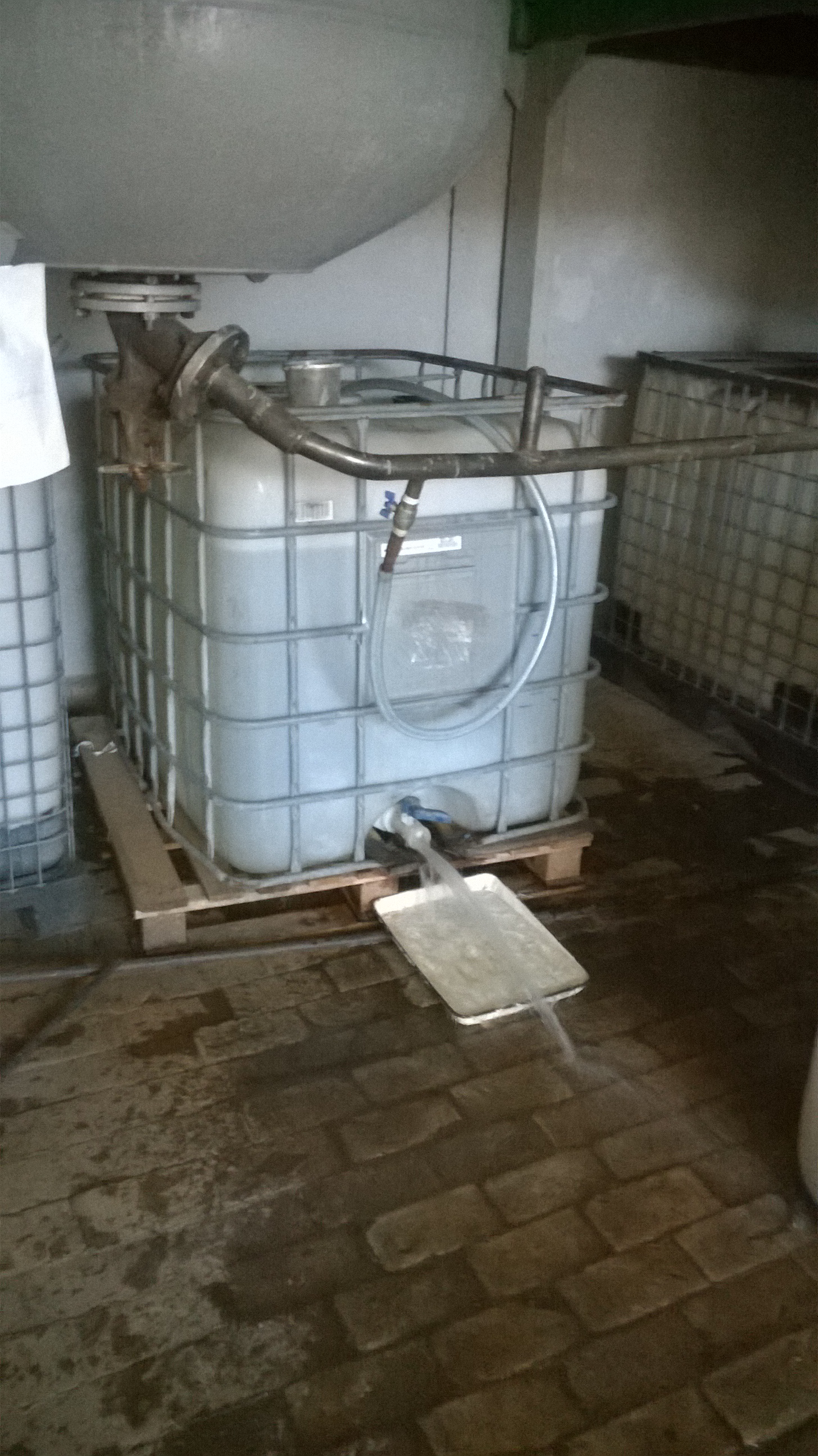

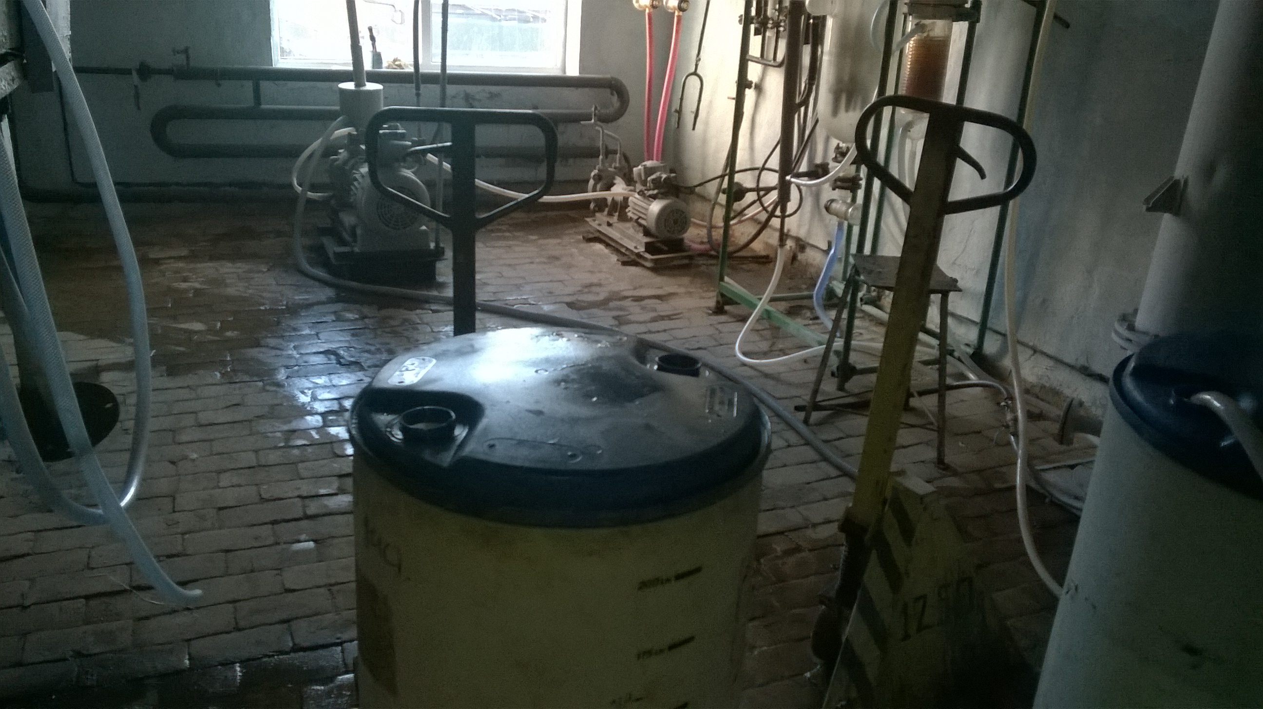

Заполнение 200-л бочек умягченной водой:

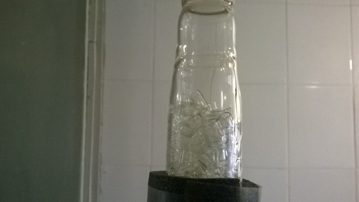

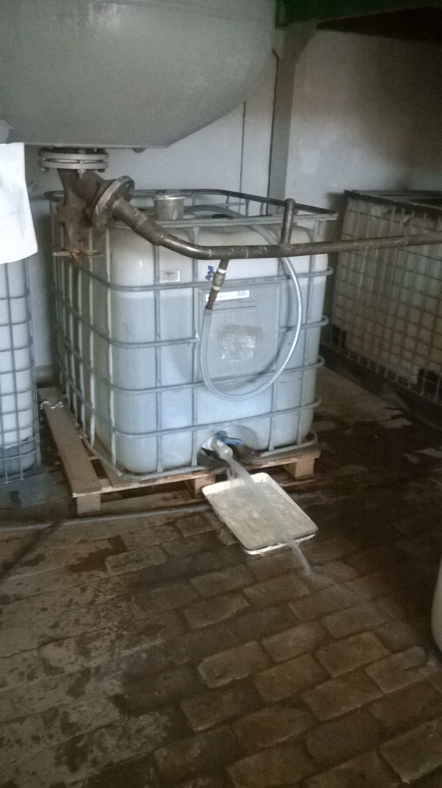

"Кубик" для дистиллированной или умягченной воды (пластиковая емкость, объемом 1м3) - слив содержимого в канализацию.
- я бы - вместо того, чтобы выливать воду, которая долго хранилась, отдал бы на анализ в лабораторию (жесткость). Но завод богатый (на некомпетентных руководителей) - поэтому пусть платят. Разумеется, возражать против слива не стал: в канализации места хватит.

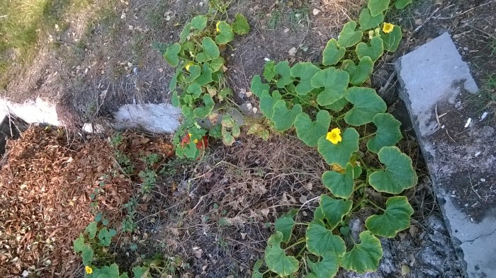

Такая тыква выросла возле очистных сооружений завода:

- разумеется, ни о каком употреблении в пищу речь не идет. Рядом - очистные, вокруг - сильный запах жидких отходов, от которых я мыл в цеху бочки, чтобы их сдали в металлолом (несколько недель назад - воняет до сих пор). Вещества с таким запахом уже не используются или не образуются в техн. процессе. Хватило воды, которая контактировала с грязными бочками.

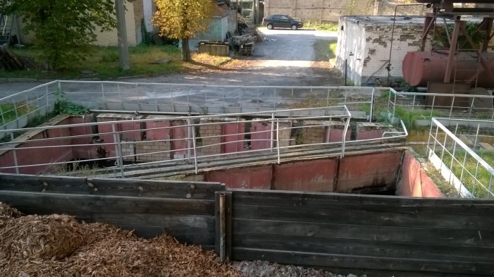

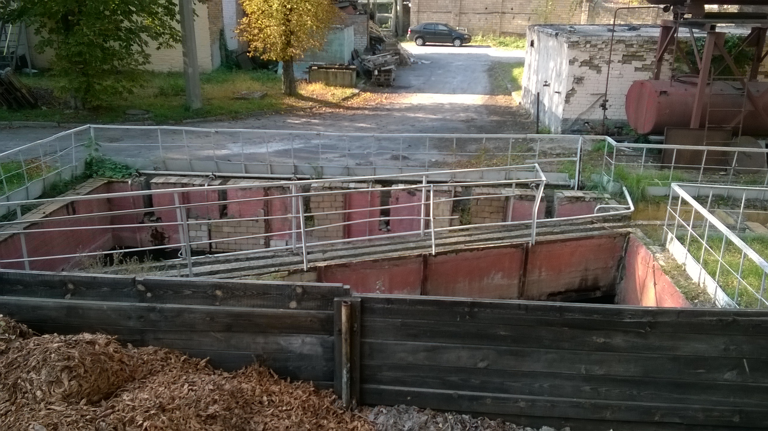

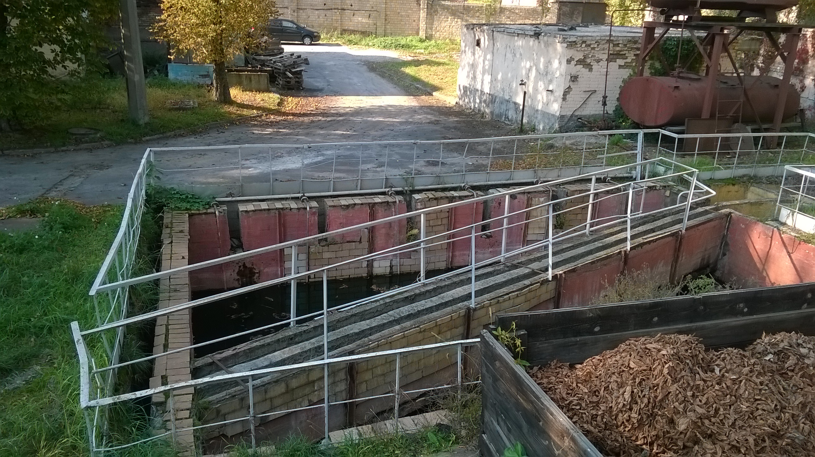

А вот сами очистные сооружения (под дорогой расположен отстойник):

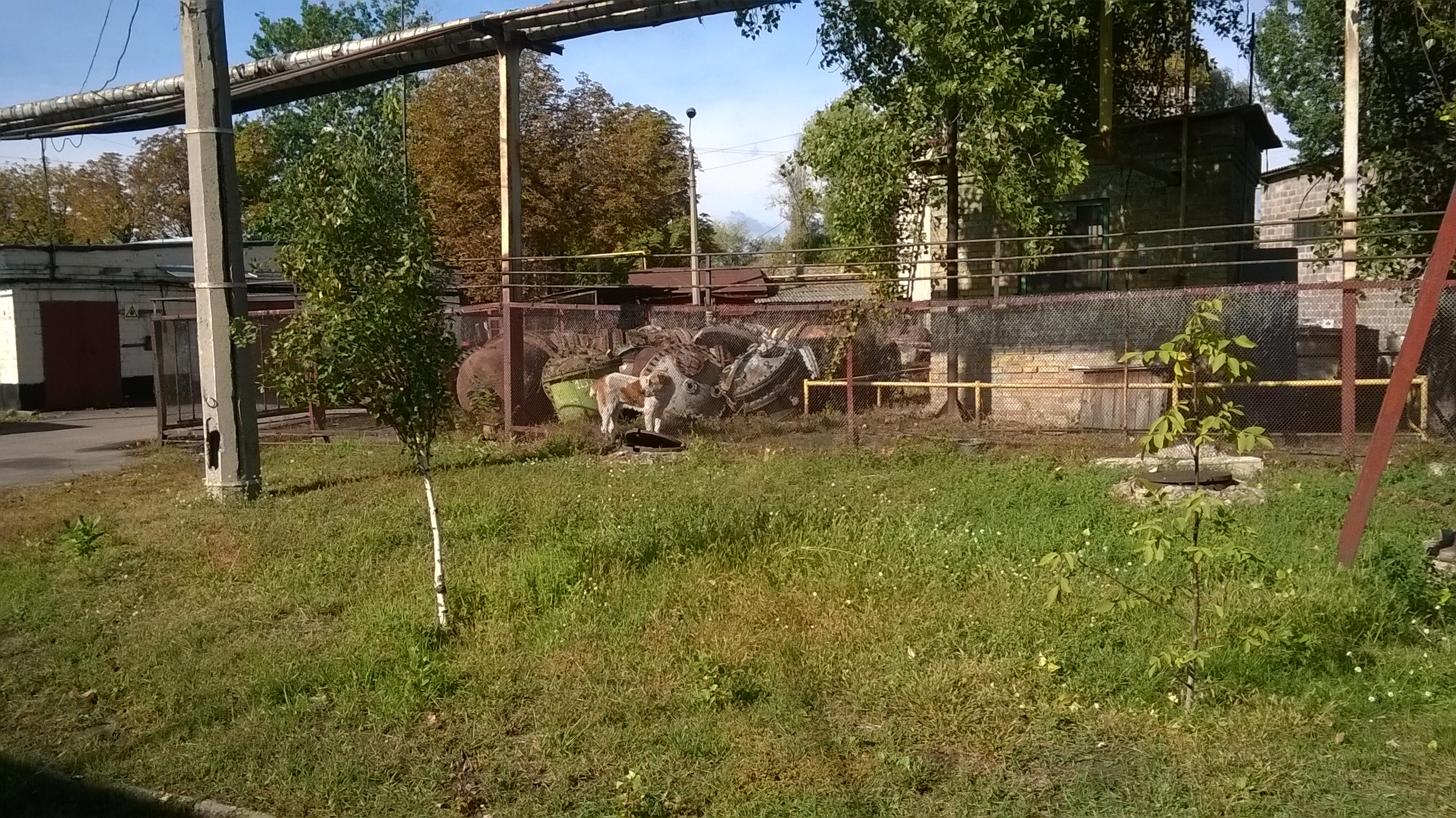

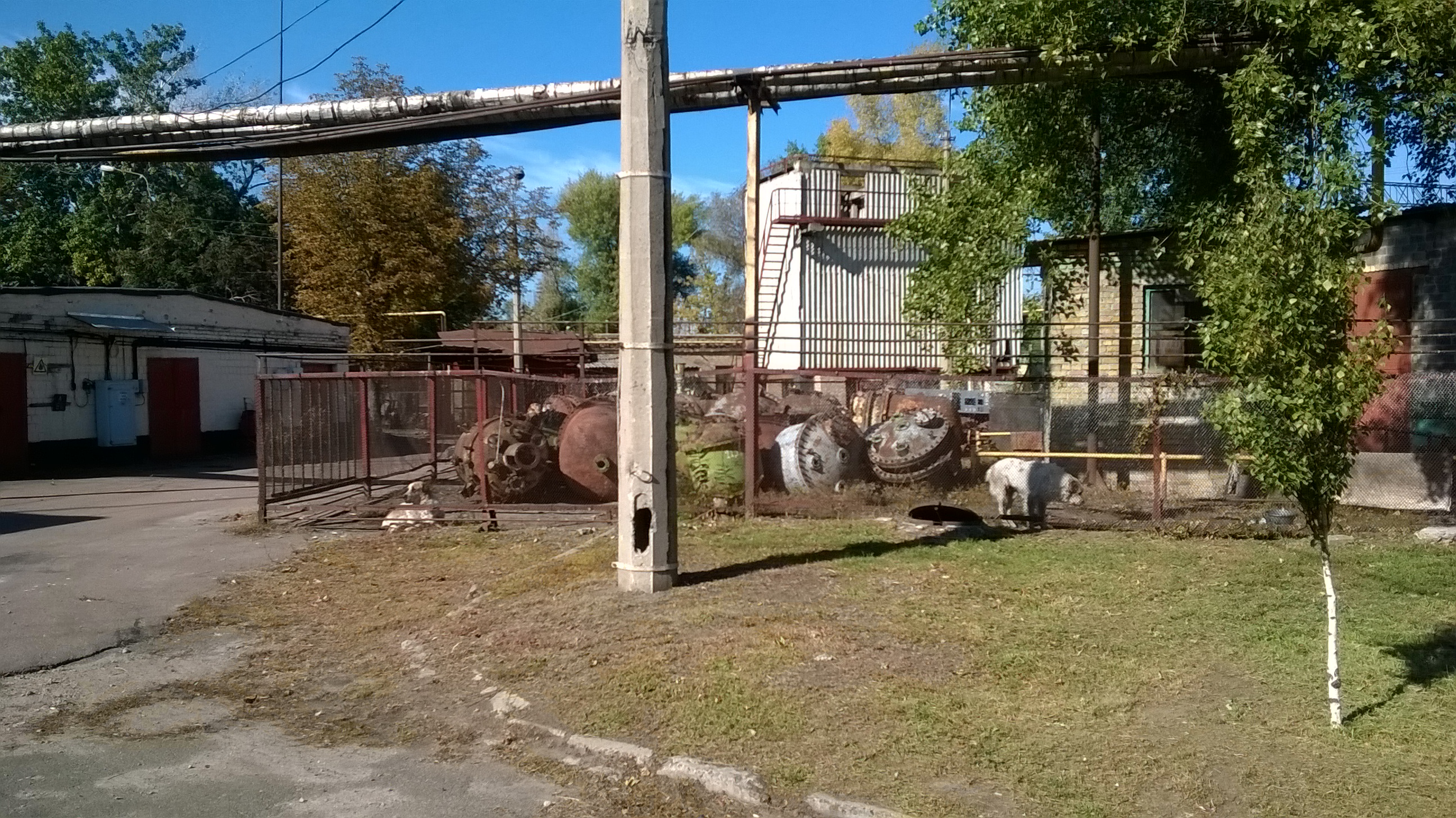

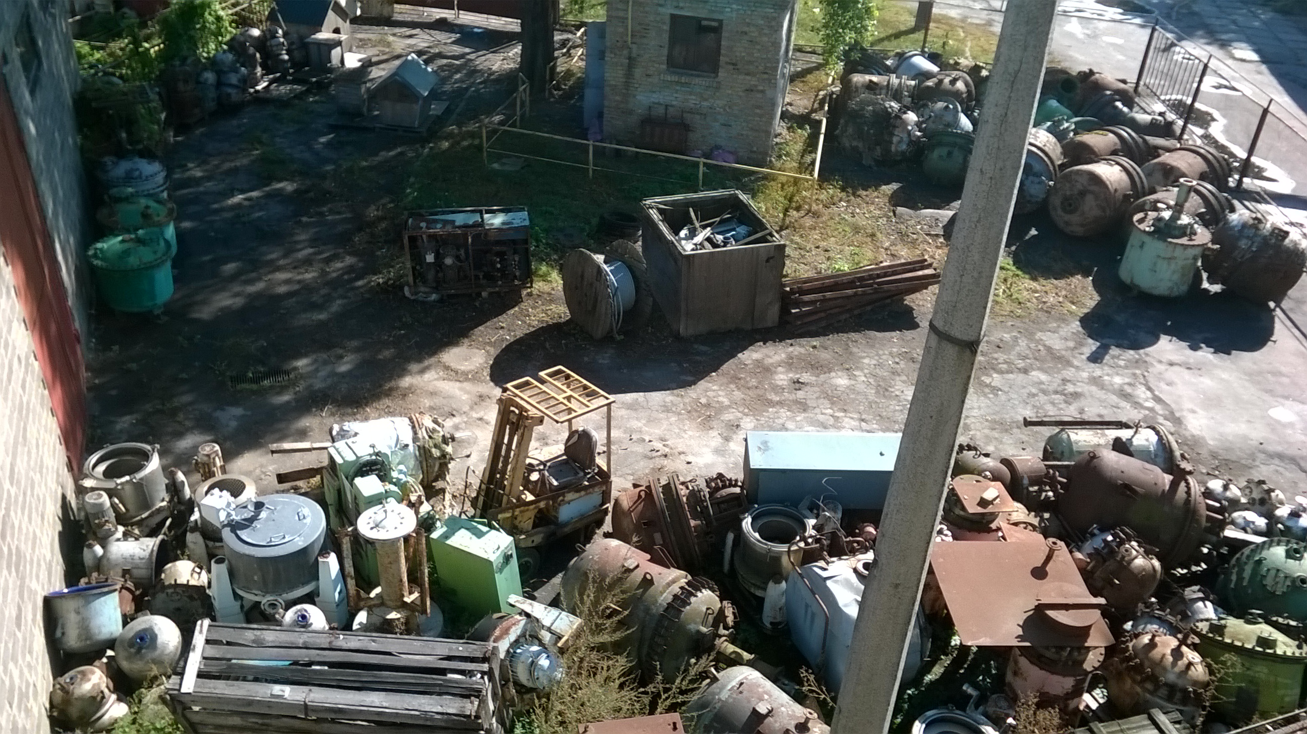

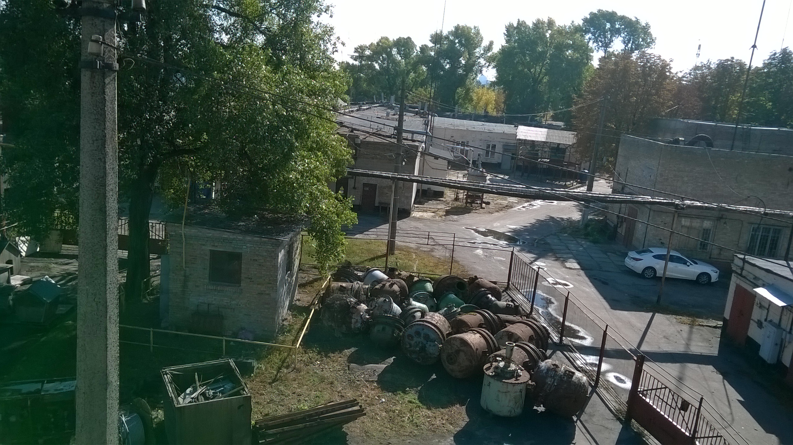

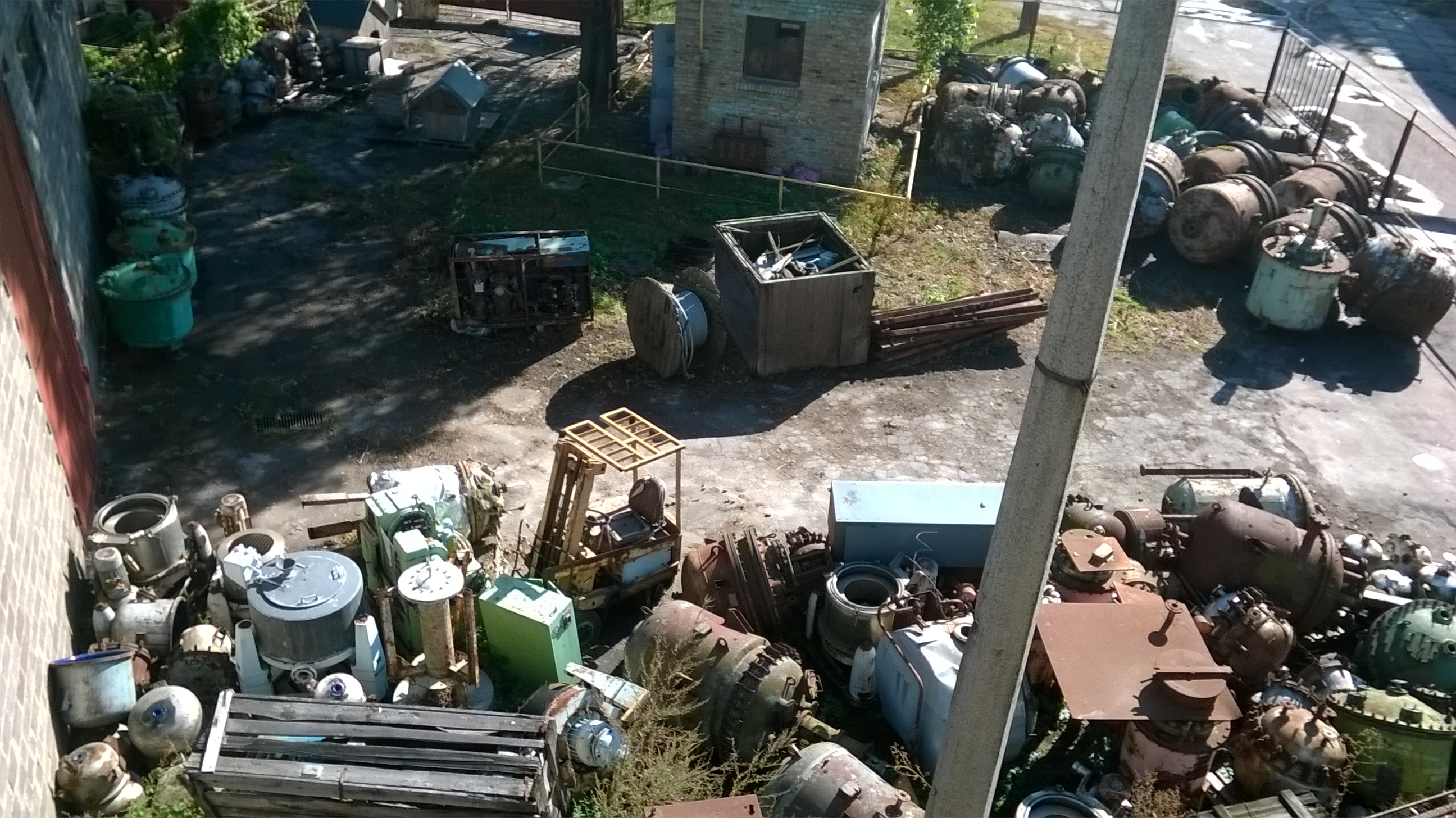

Реакторы, центрифуги и т.п., которые готовятся сдать в металлолом. Некоторые - "нулевые" (поржавели от хранения под открытым небом).
Стерегут их 2 собаки: Айдар (справа) и Роза. Роза перенесла операцию и еле держится. Но я теплых чувств к этим мешкам с зубами не испытываю: окажешься не в том месте не в то время - разорвут. Ночью их выпускают на территорию (иногда - когда мы работаем в ночную, если не нужно переходить из корпуса в корпус).
вид с градирни (залез, чтобы немного уразнообразить скучную обстановку).
- такого оборудования под открытым небом стояло гораздо больше, но недавно много что сдали "на металл".
По этому поводу плакать я бы не стал: классический вариант: "мартышка и очки".

Тыква мелкая, листья с желтой каймой. Налицо недостаток азота (возможно еще и калия) и закисление почвы.
PostPosted: 11 Oct 2018 09:19
Posts: 69142
Тыква выросла в куче листьев, травы, ботвы и др. растительных остатков, которые свозят сюда с территории. Разумеется, никто ее на поливал и никто за ней не ухаживал - чудо, что она вообще выросла (еще и возле отстойников).

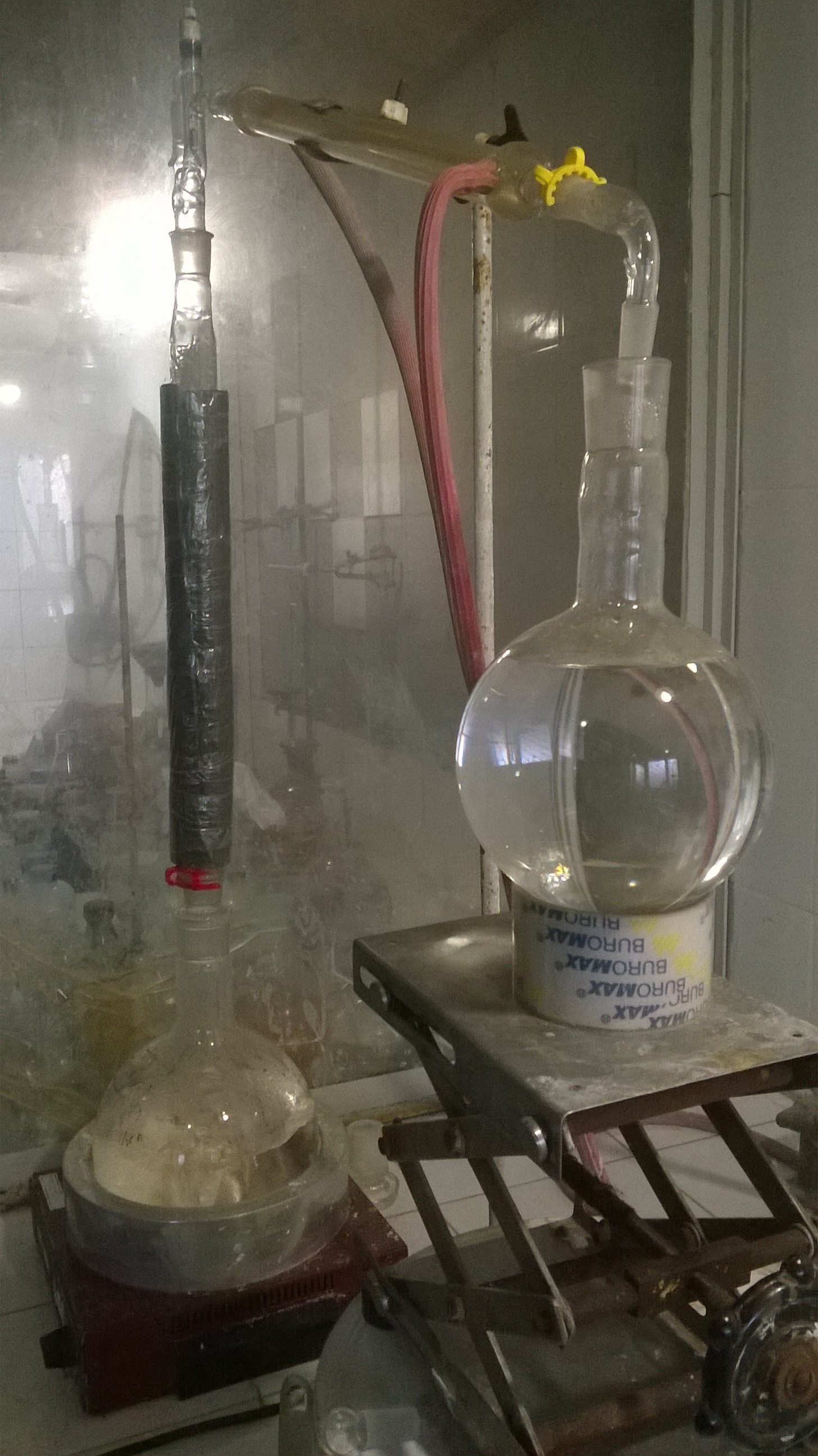

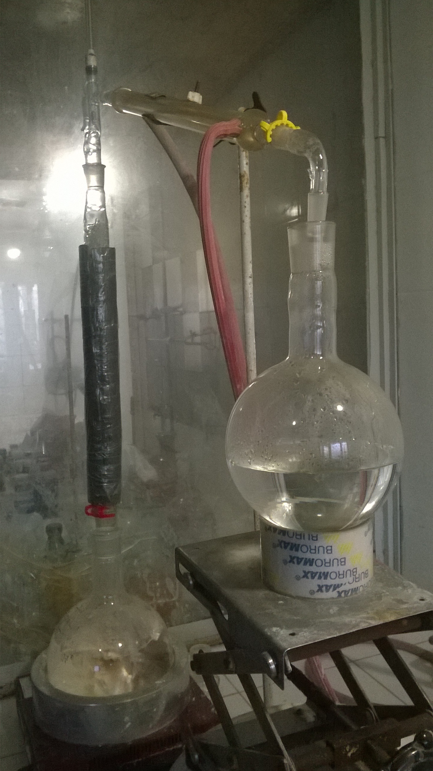

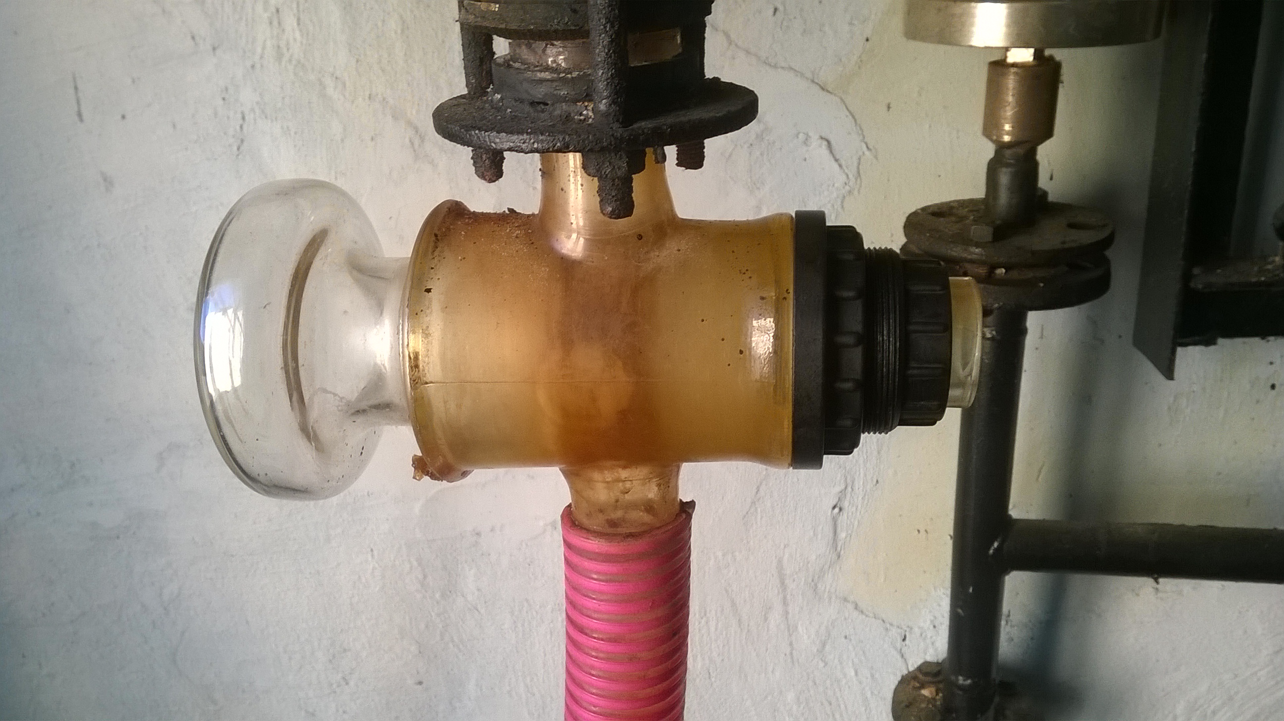

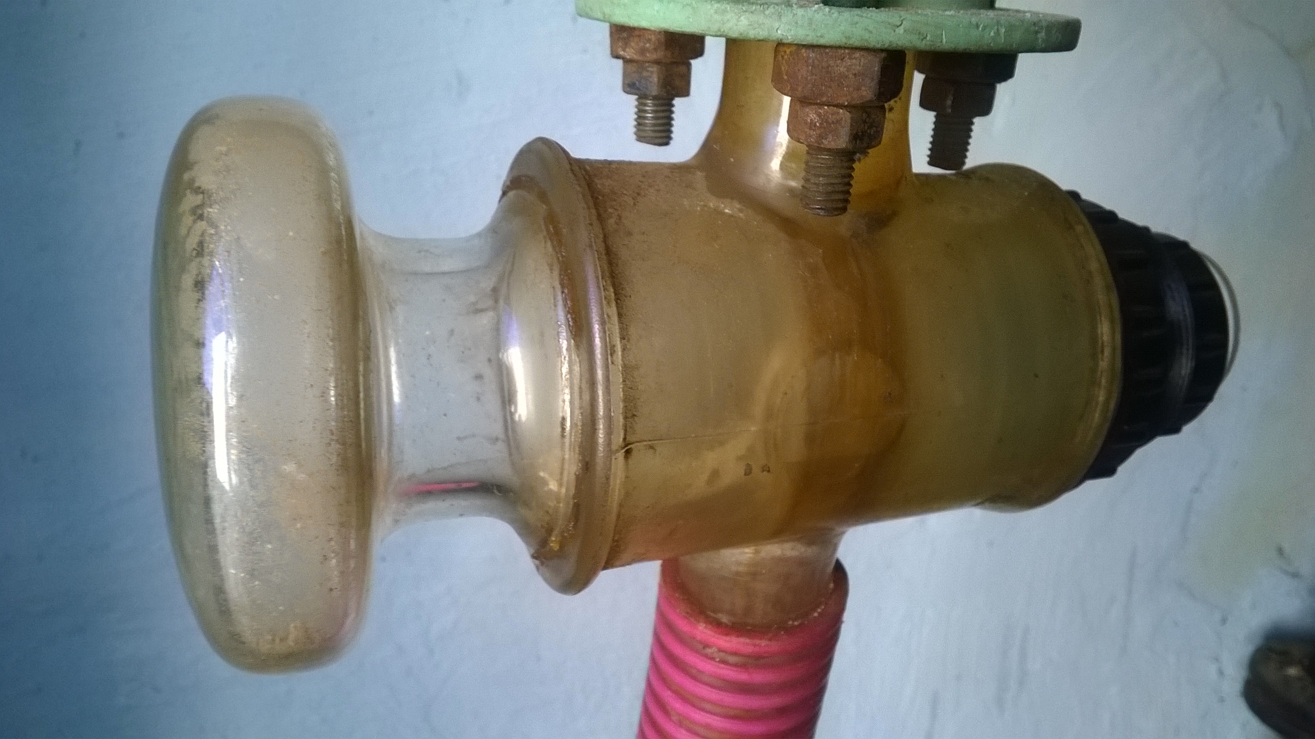

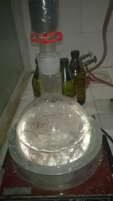

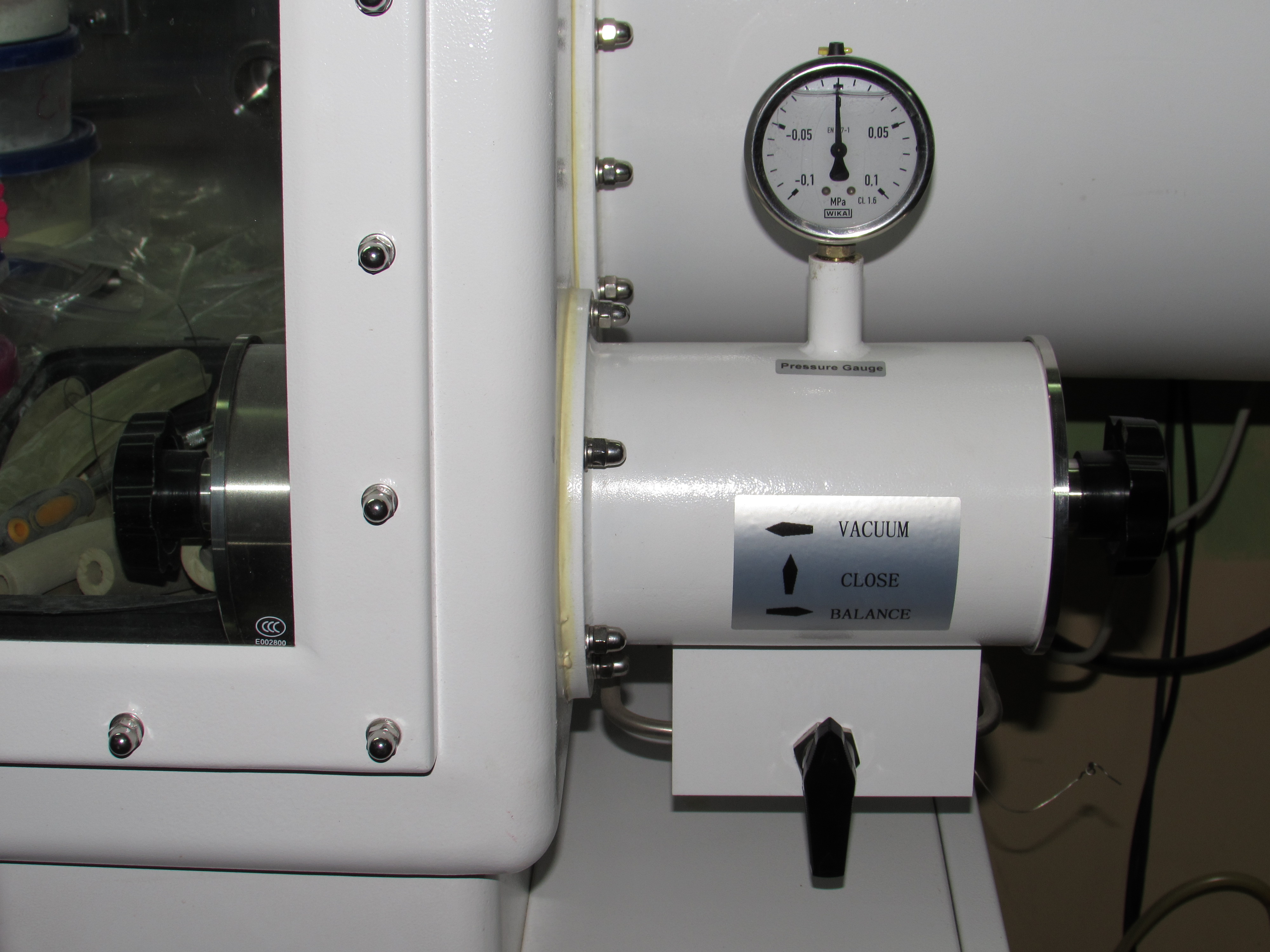

Аналогичный кран (см. 4 поста выше viewtopic.php?p=155158#p155158), но в собранном виде. Стоит на ловушке вакуумного (водокольцевого) насоса. Вакуум, действительно не держит, но утечка в кранах ловушек не критична, я бы сказал - несущественна.

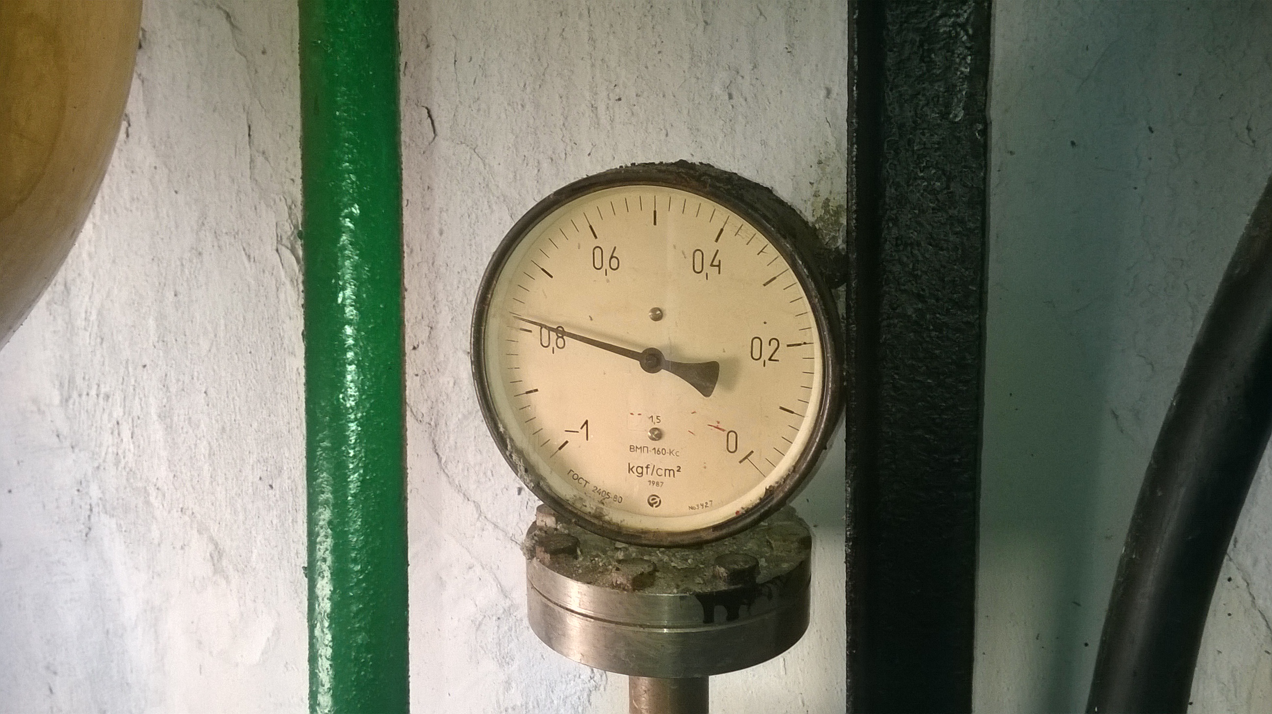

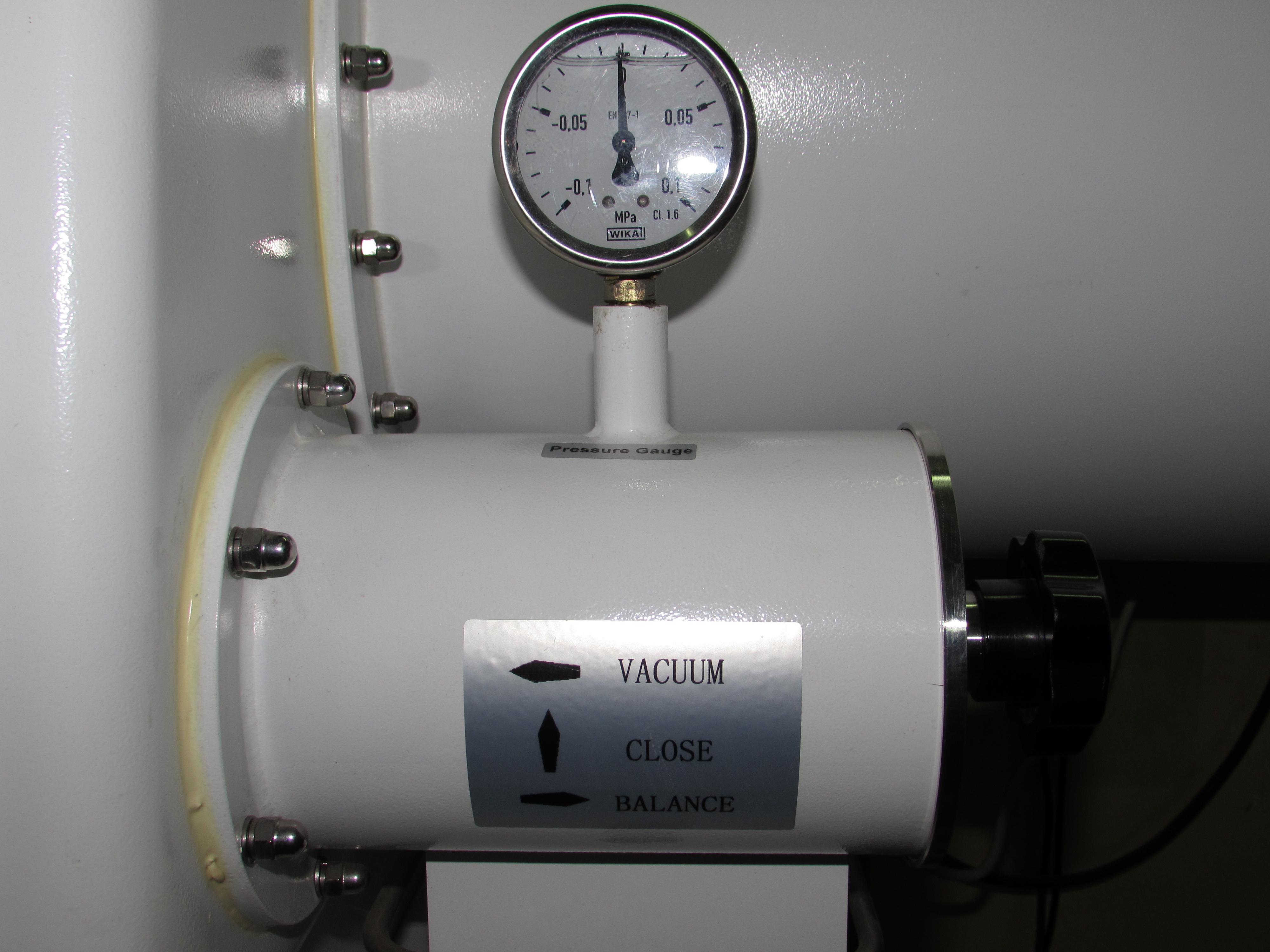

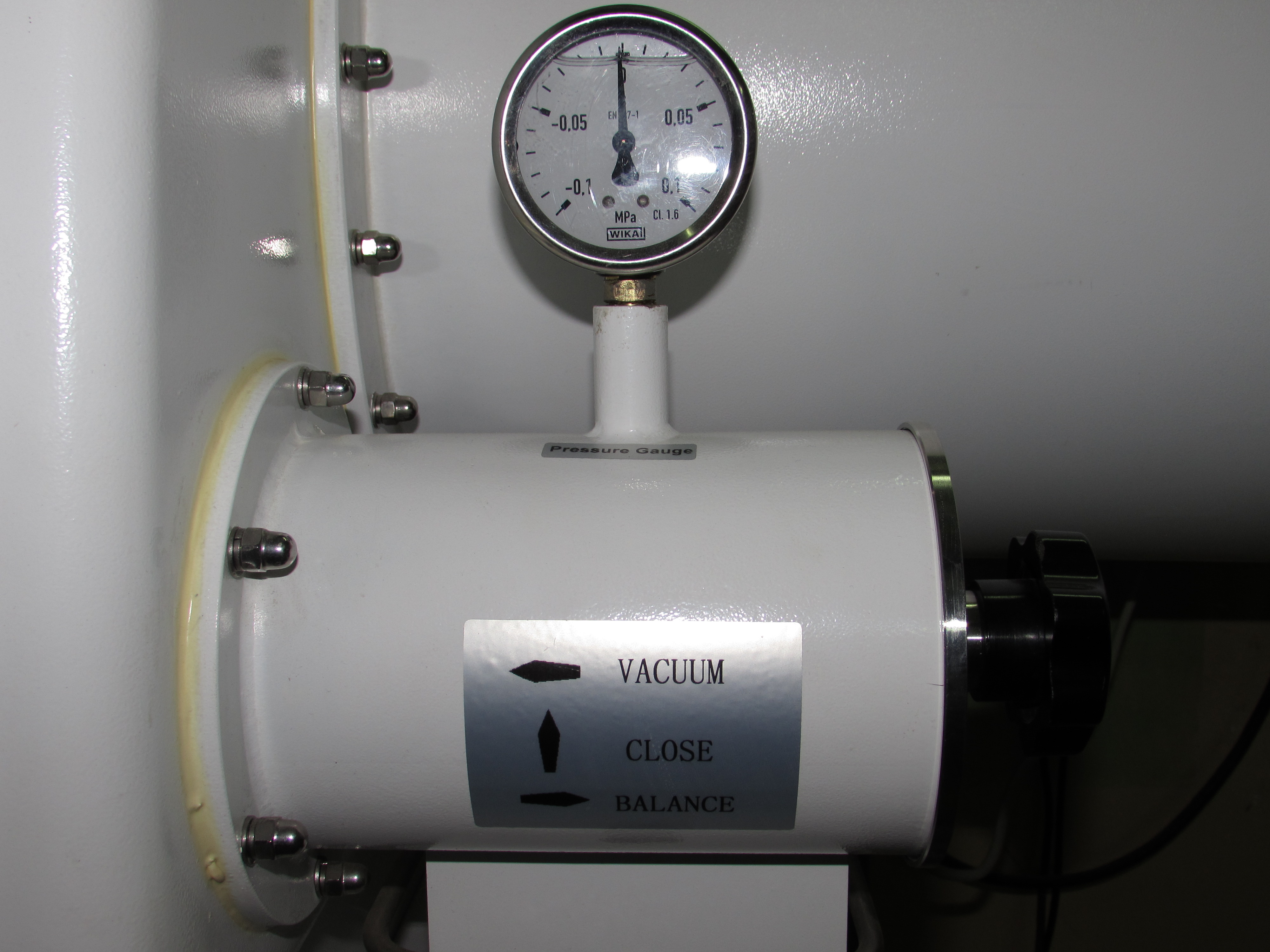

Вакуумметр (насос работает)

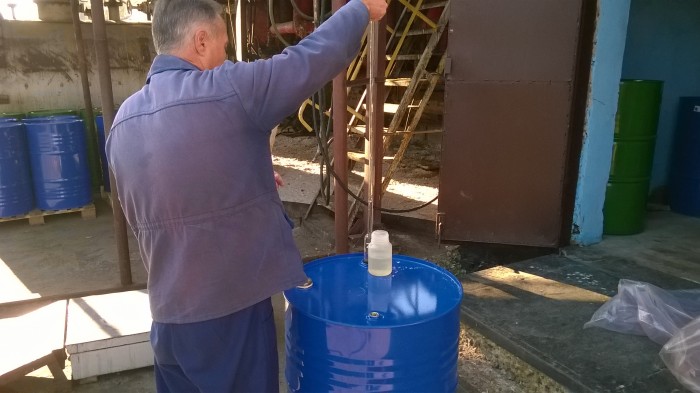

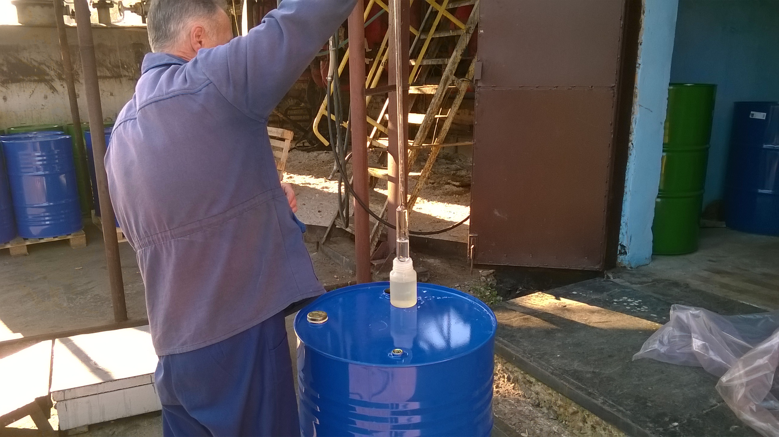

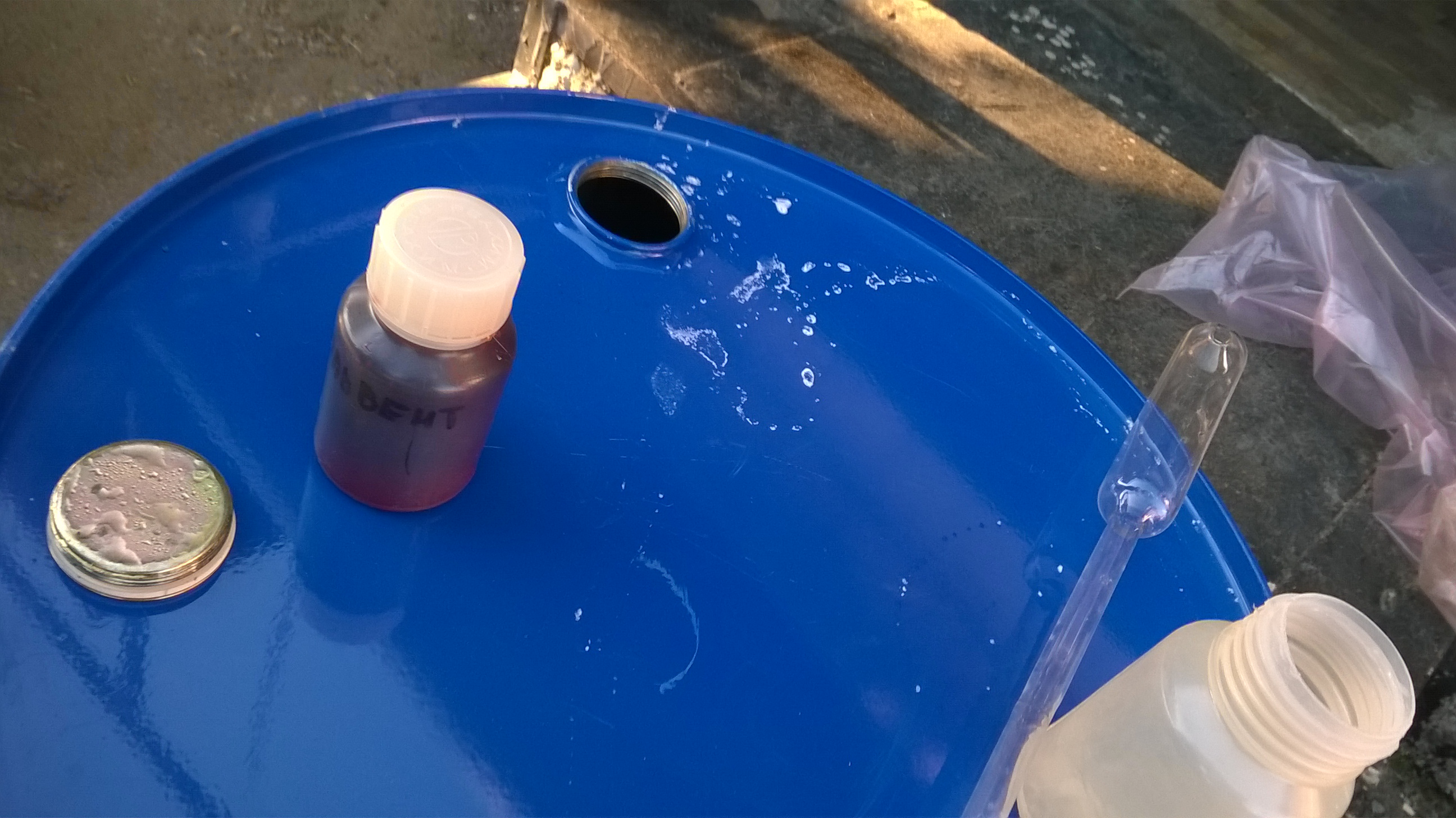

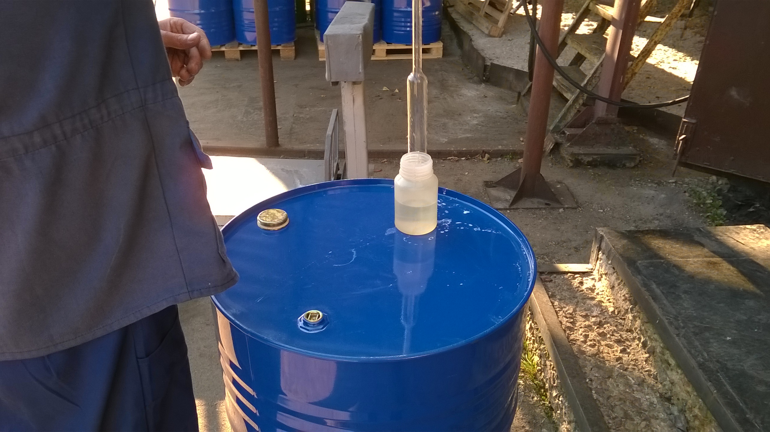

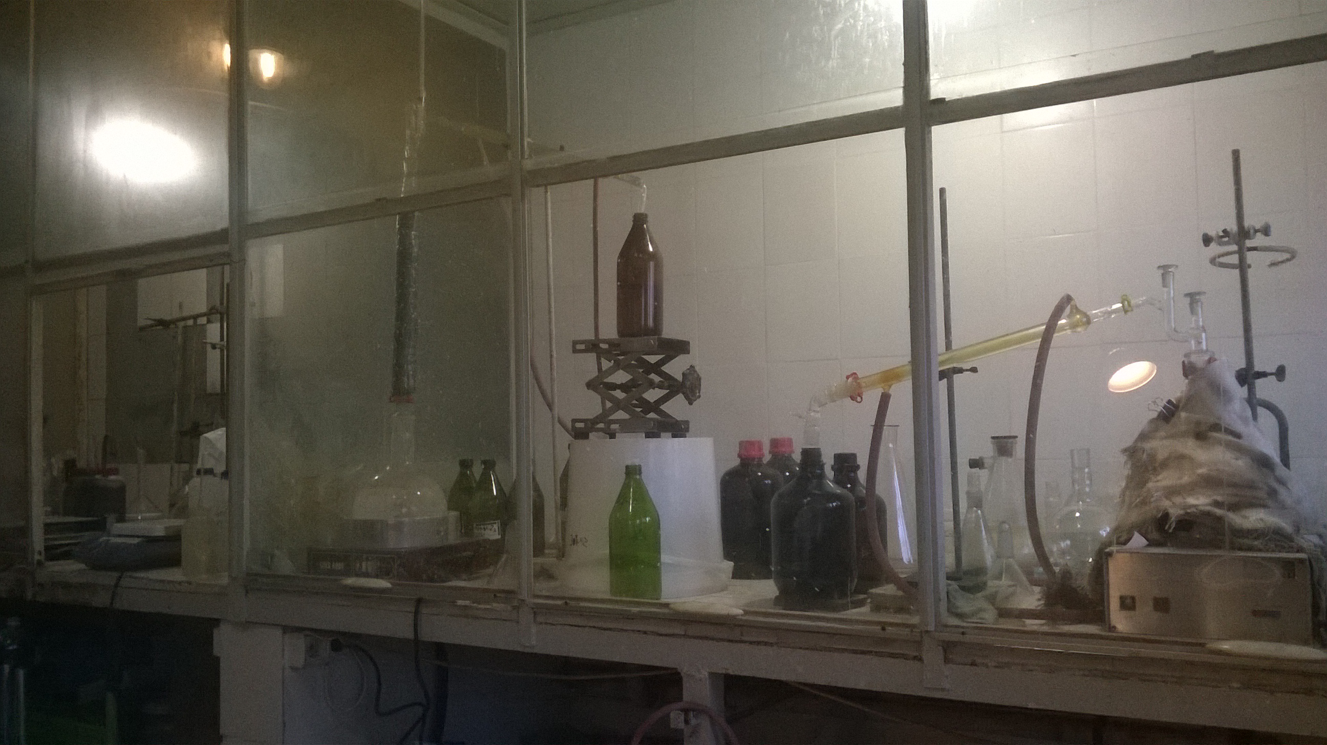

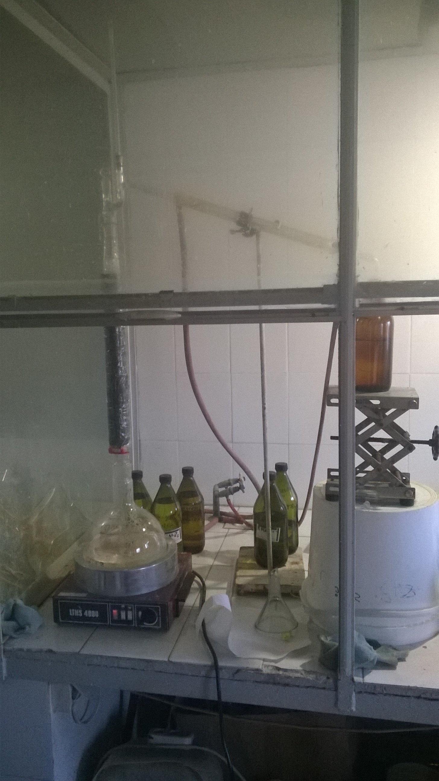

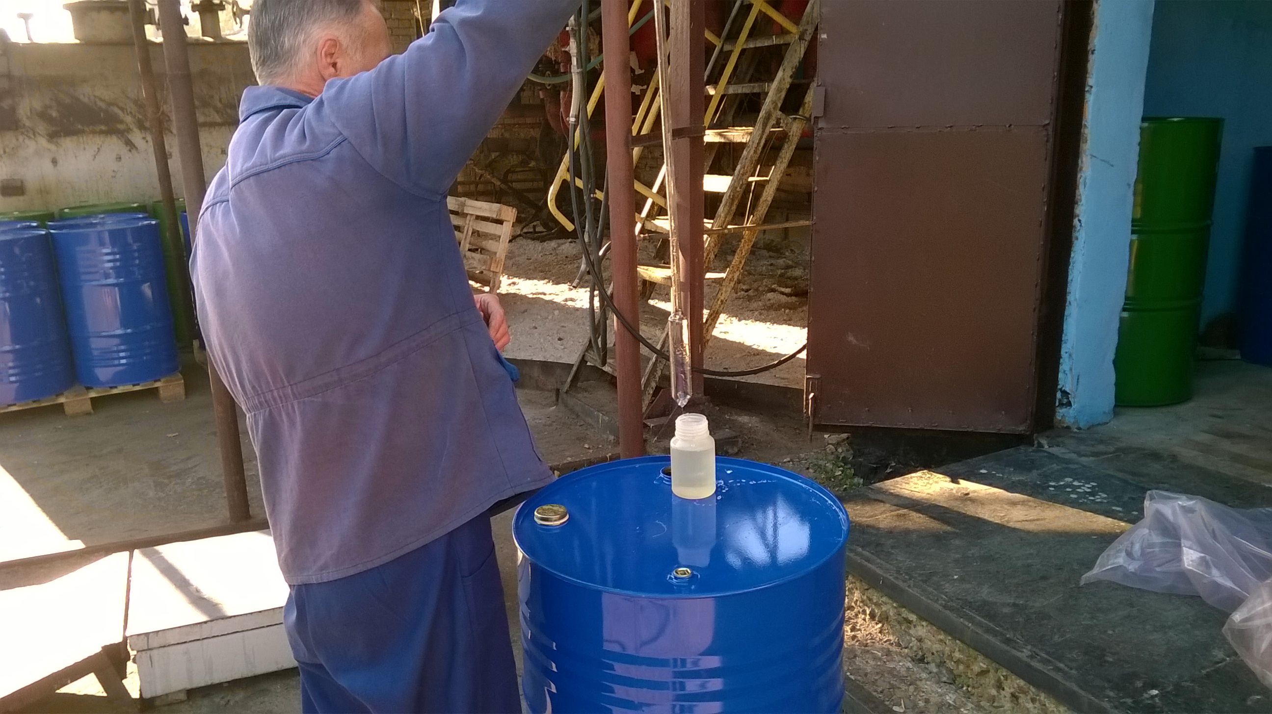

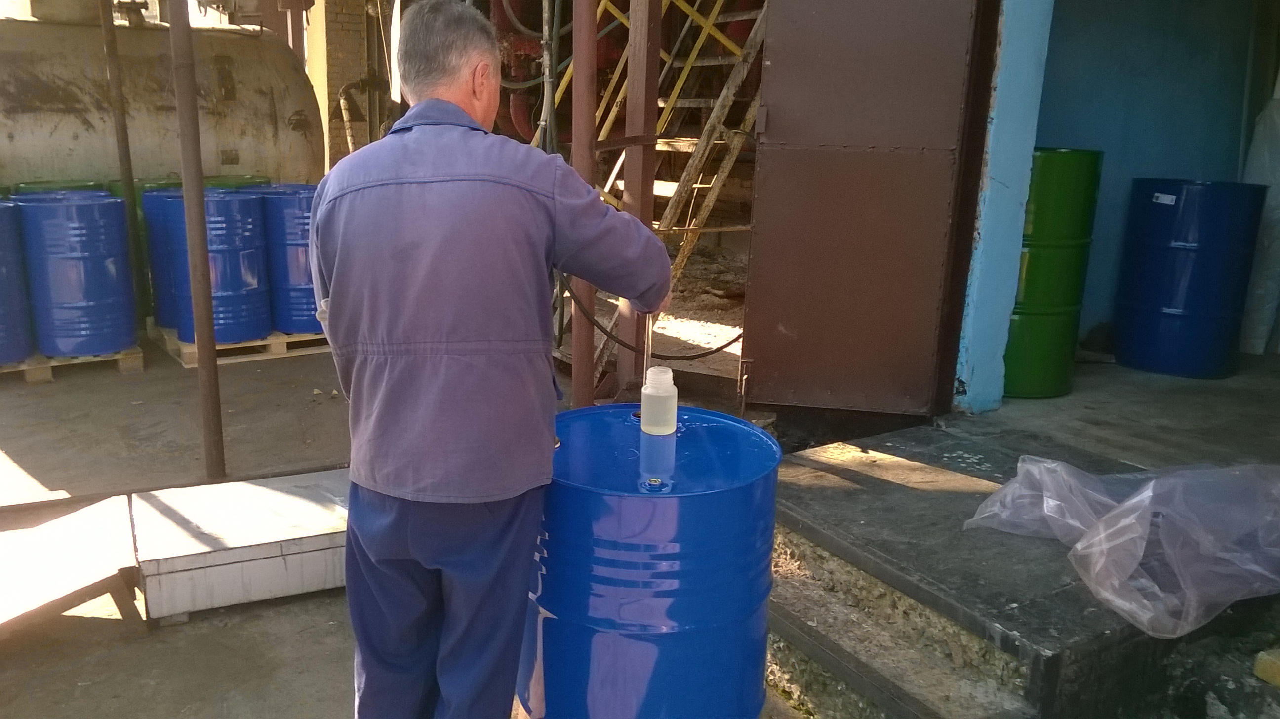

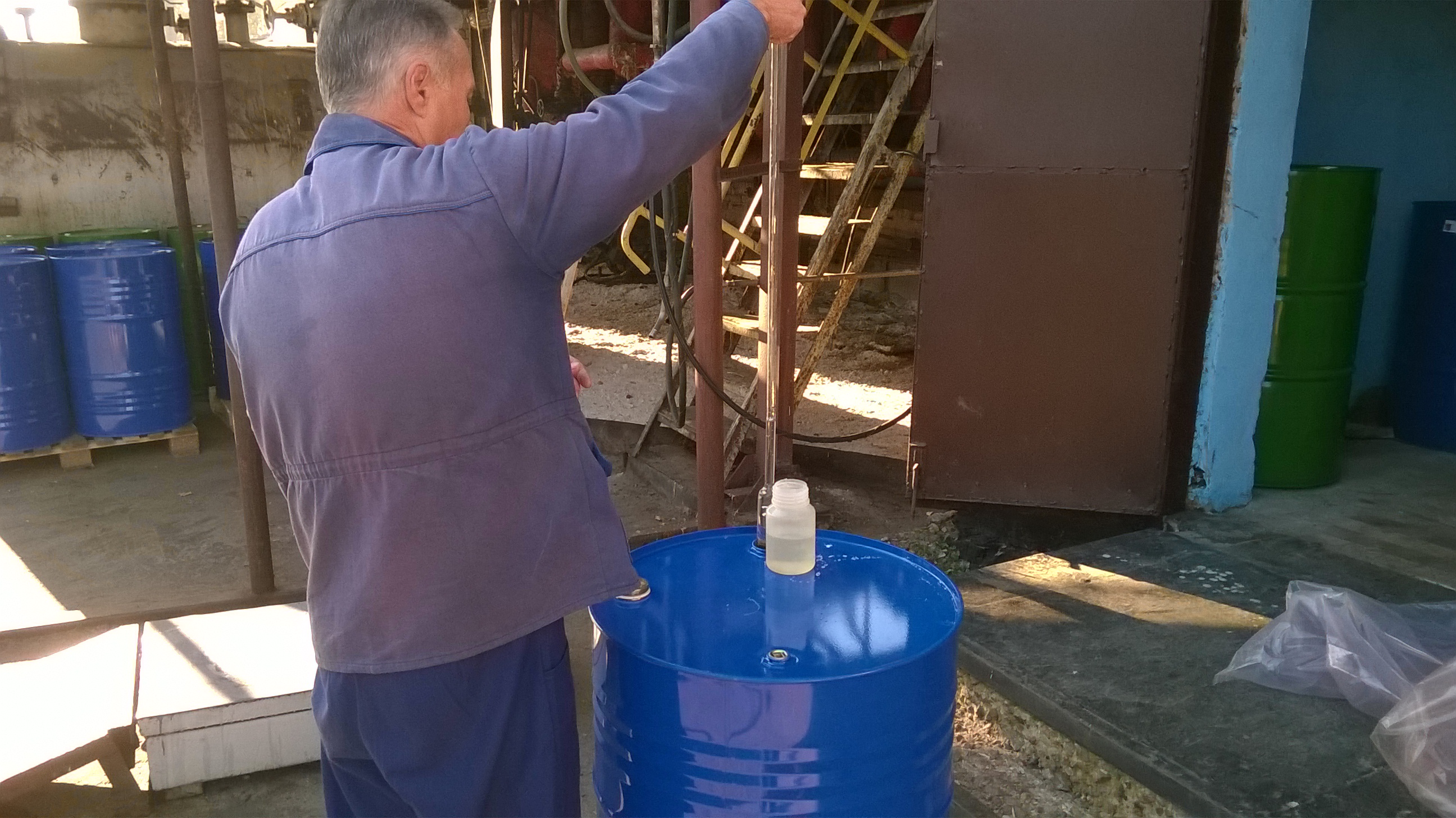

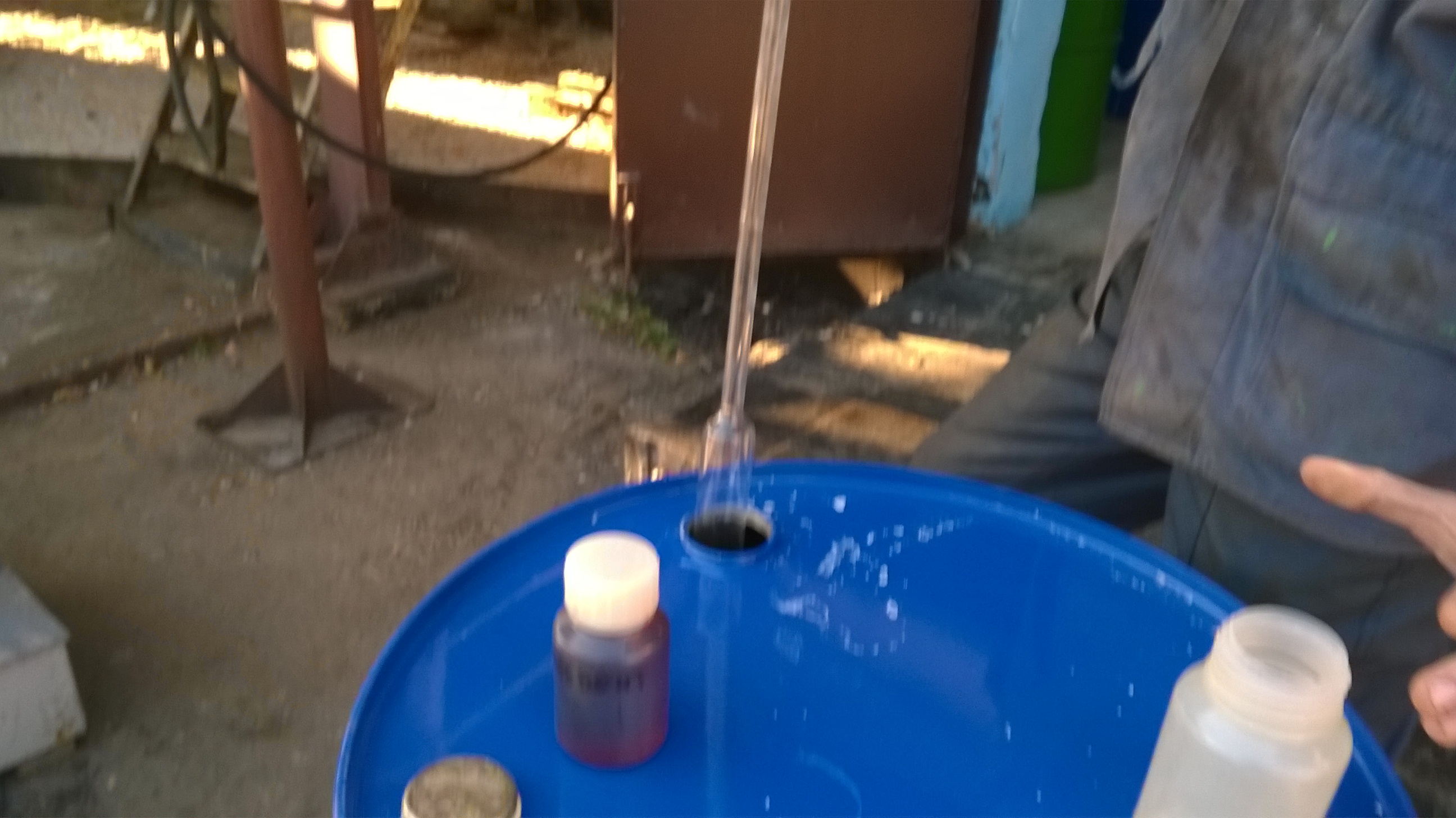

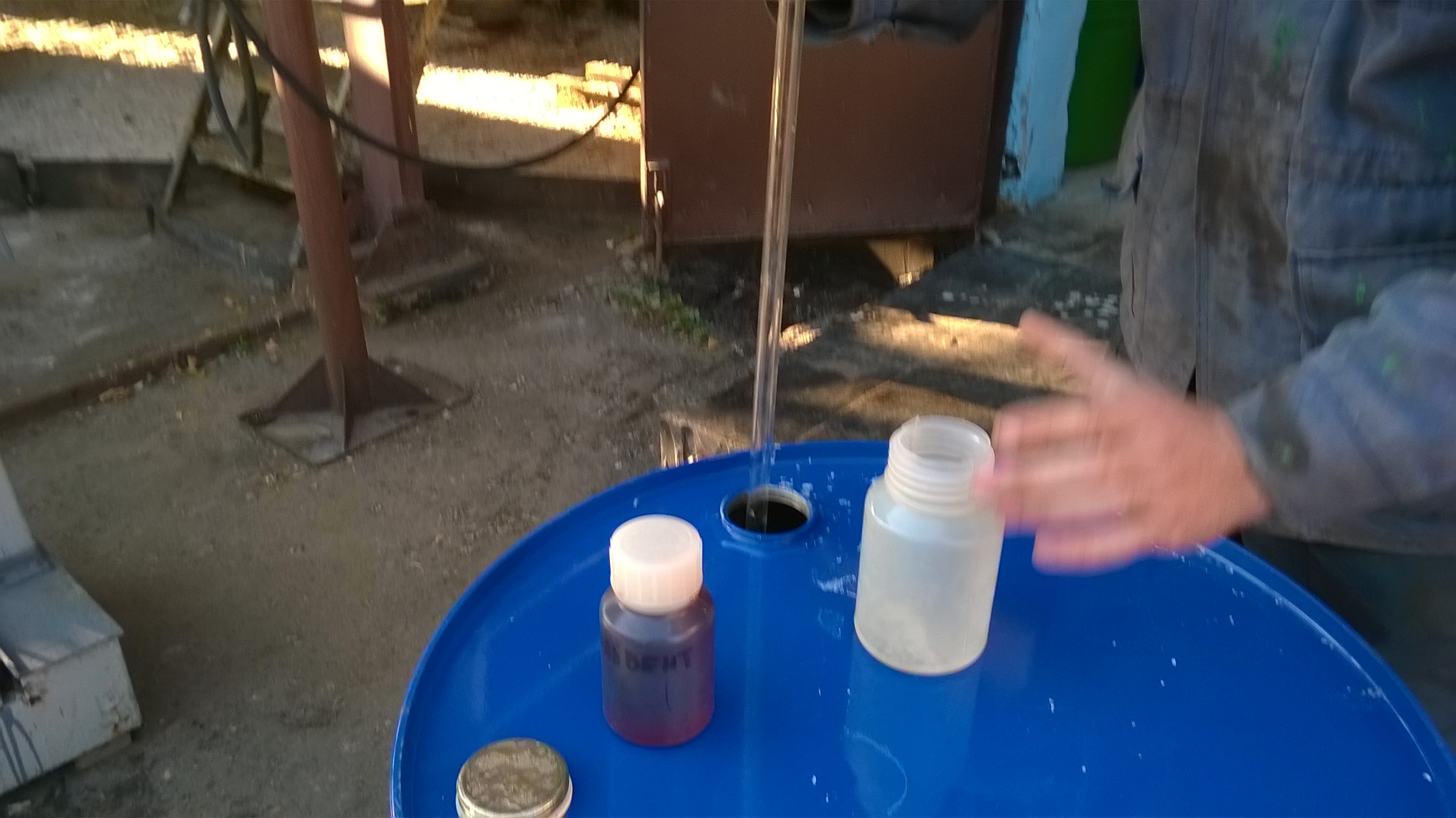

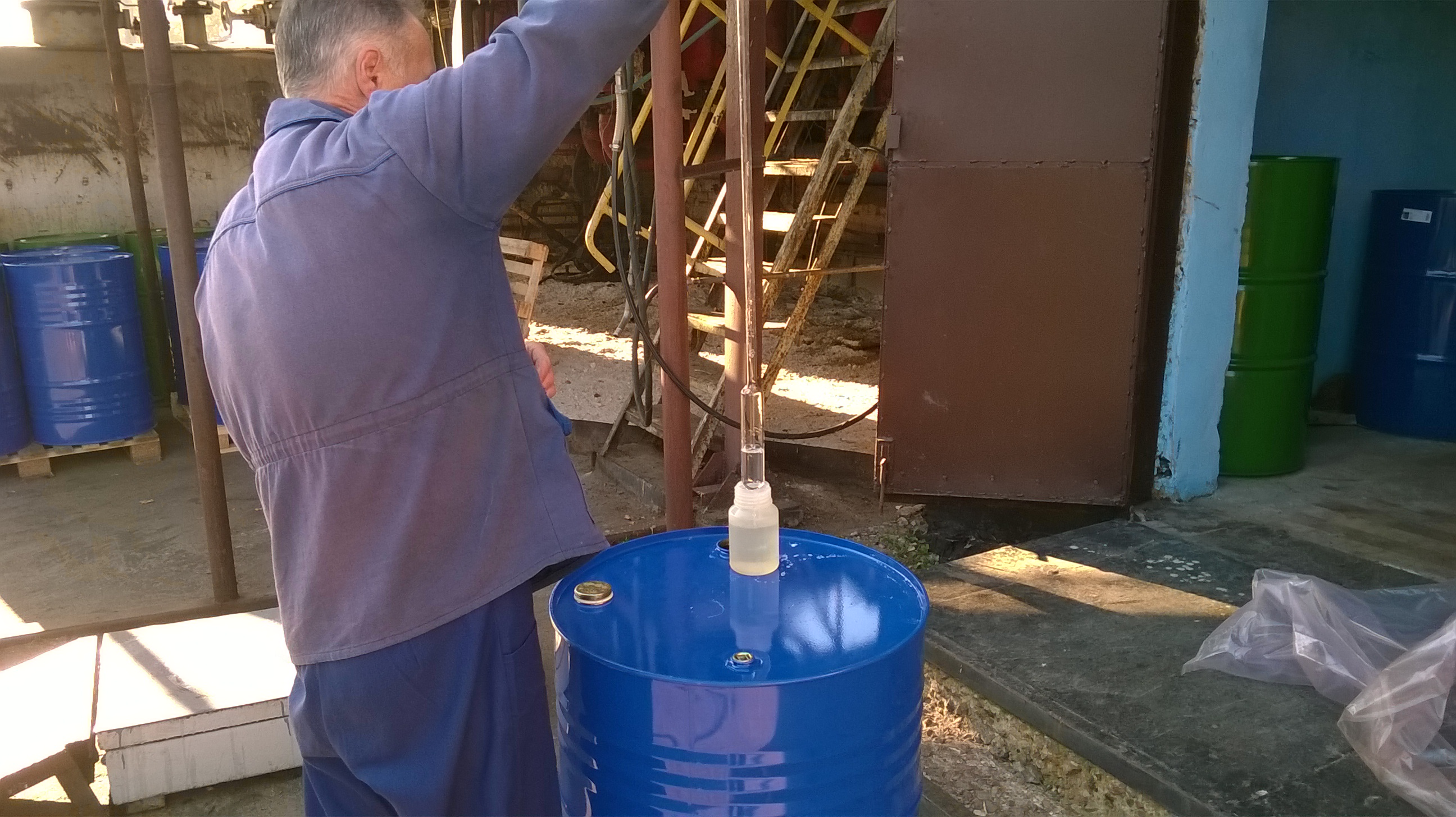

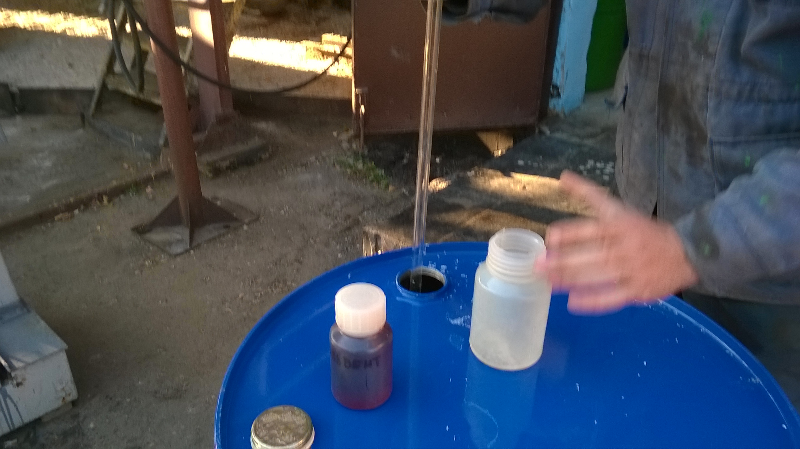

"Пробник" - стеклянное приспособление для отбора проб жидкости из бочек и т.п. тары.

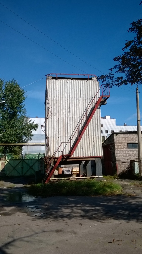

PostPosted: 16 Oct 2018 08:53
Posts: 69142

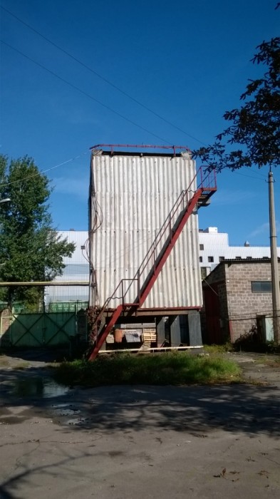

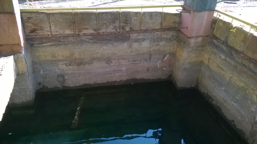

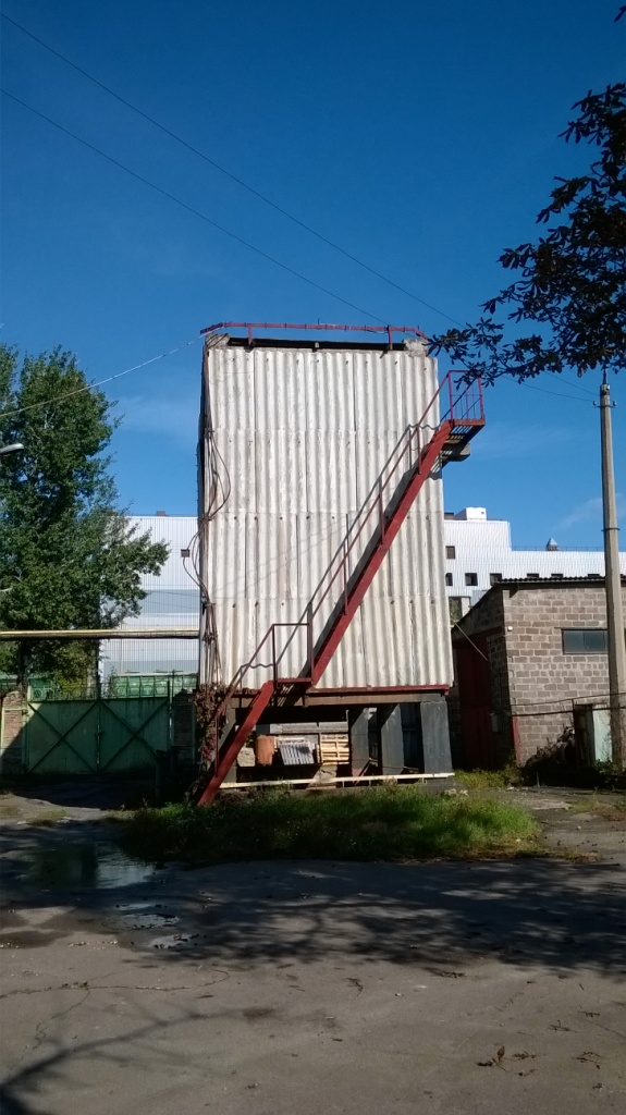

Градирня

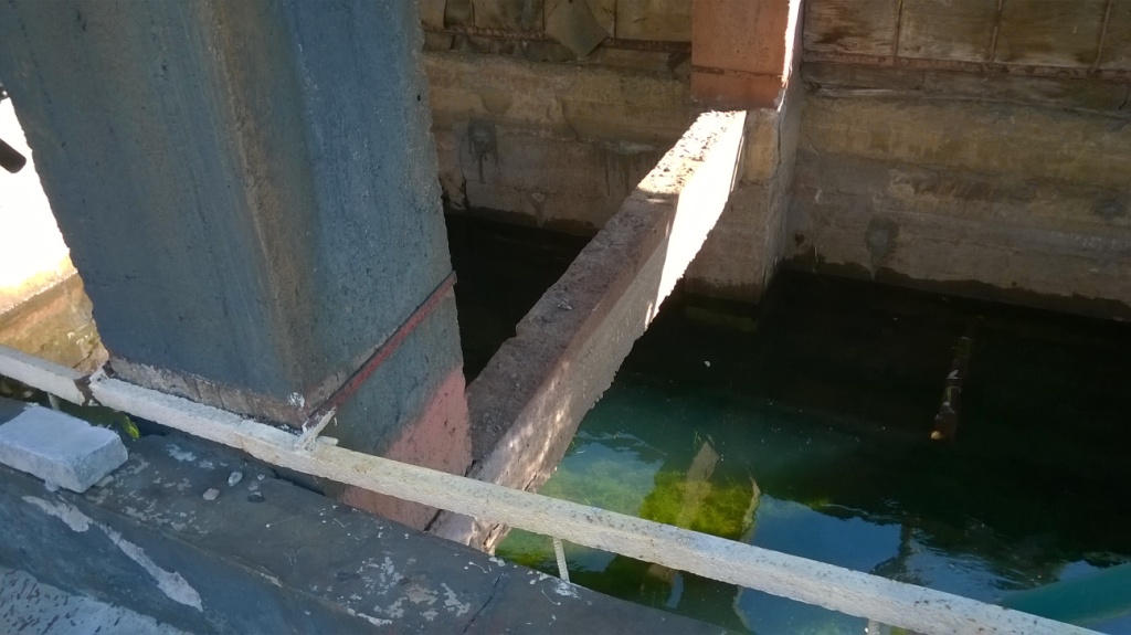

Вода, которая потребляется на предприятии (где я имею огромное счастье работать), делится на два типа.
1. Тип.1 - загрязняется в технологическом процессе.
После использования уходит на очистные (фото - см. выше), дальше - остается такой же грязной и темной ночью сливается в городскую канализацию.
2. Тип.2
Вода, которая используется для охлаждения рубашек аппаратов, прямых и обратных холодильников и т.п. - В технологическом процессе она почти не загрязняется, поэтому такую воду можно использовать еще много раз. Поэтому вода "Типа.2" сливается в специальную канализацию, оттуда - попадает в накопительный колодец, а из него - воду выкачивают погружным насосом в специальный резервуар для оборотной воды.
Проблема в том, что вода в процессе использования для охлаждения греется. И сама нуждается в охлаждении - пред тем, как вернуть воду в технологический процесс. Для этого и предназначена градирня. Она есть даже на нашем заводе.
File comment: Градирня (РИАП)
Градирни на ТЭЦ и т.п. предприятиях видели практически все.
Их устройством я раньше не интересовался, но думал, что внутри теплая вода стекает пленкой по конусу вниз (при этом охлаждается). Или вода распыляется в пространство вверху градирни, капли постепенно падают, охлаждаясь и попадают в специальный резервуар.

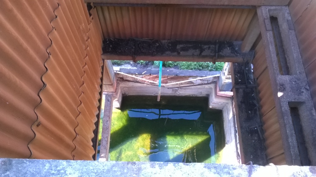

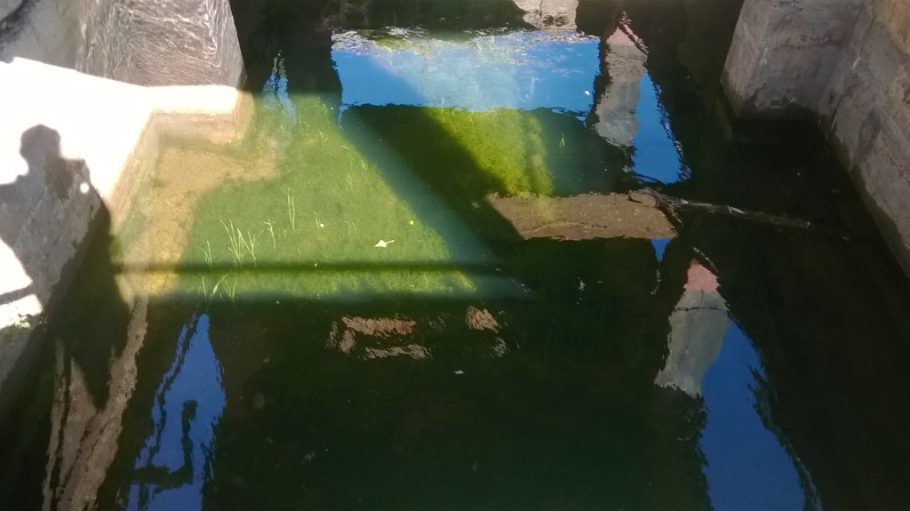

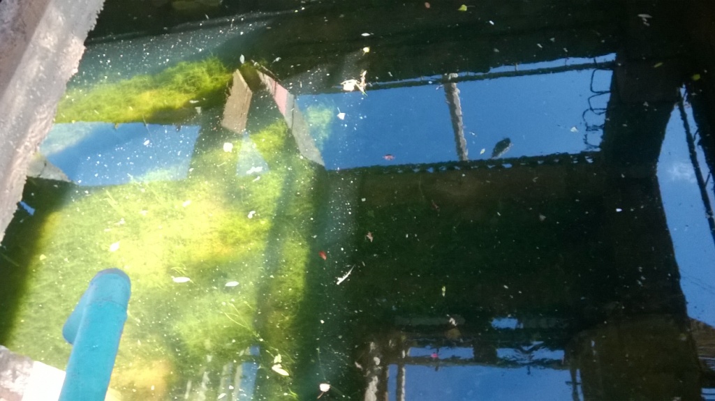

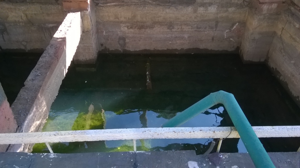

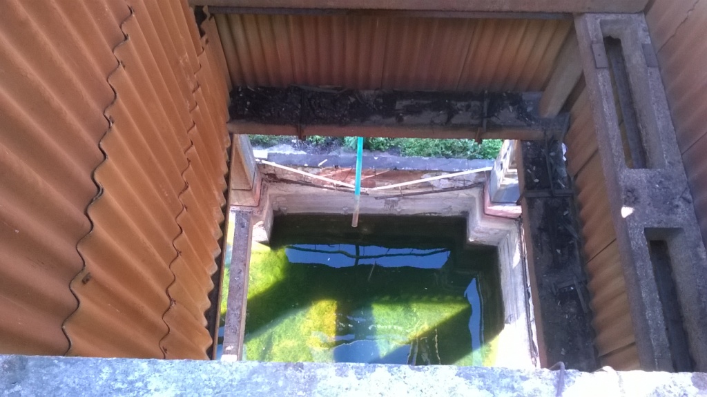

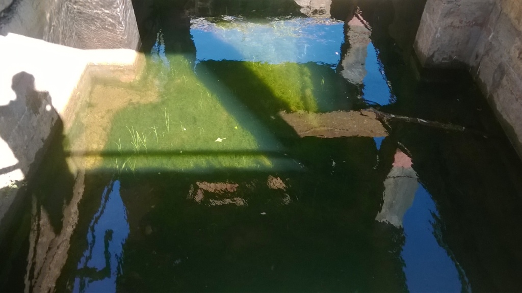

В один солнечный и теплый день на работе меня так достал начальник, что я ушел из цеха подальше - просто походить по территории. На глаза попалась градирня. С внешней стороны градирни была лестница. Хотя градирня у всех на виду, вряд ли кто-то на нее смотрит - поэтому на градирню можно залезть, не привлекая внимания (а увидят, то что сделают: прочитают лекцию по ТБ? Ну-ну...).

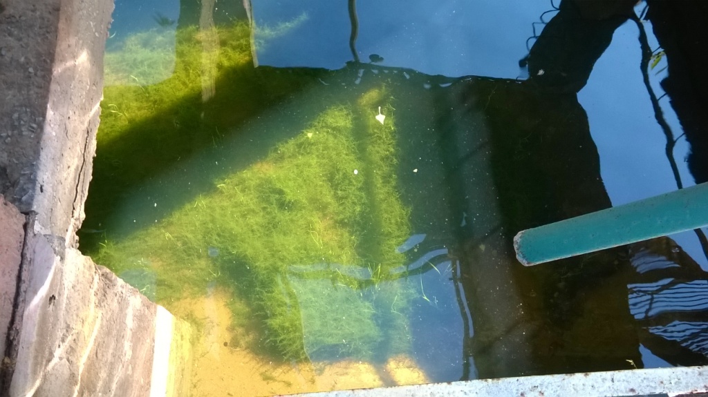

Раньше я тут был много раз, но исключительно ночью - приходил включить или выключить погружной насос, который перекачивает воду в резервуар под градирней. Детали в темноте рассмотреть на пытался.

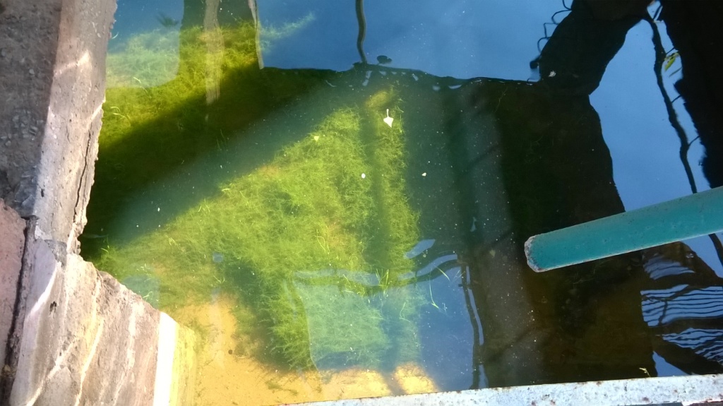

Подошел к градирне. Оказалось, что в резервуаре оборотной воды выросли красивые водоросли, дно - желтый песок: не хватало только аквариумных рыбок.

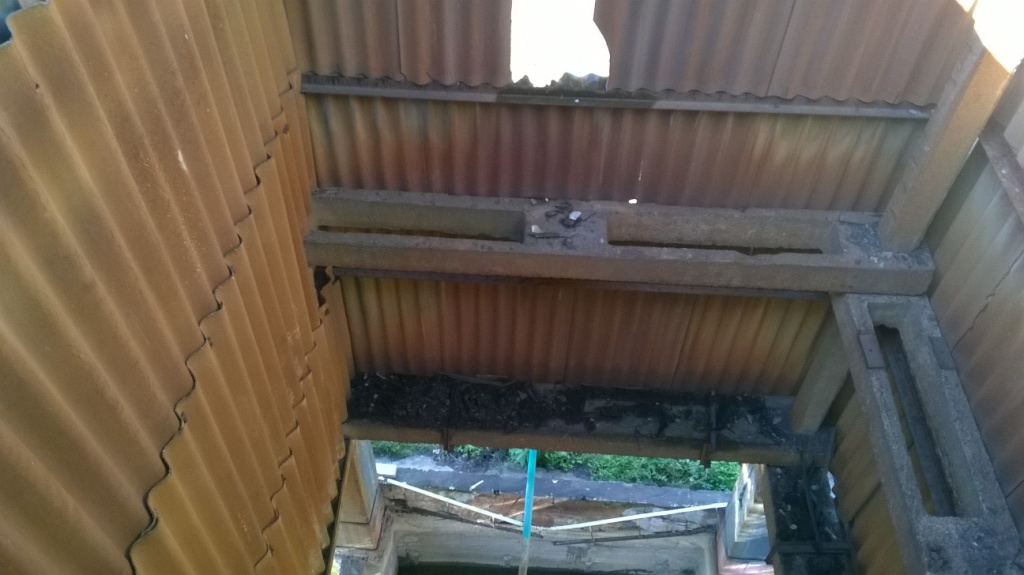

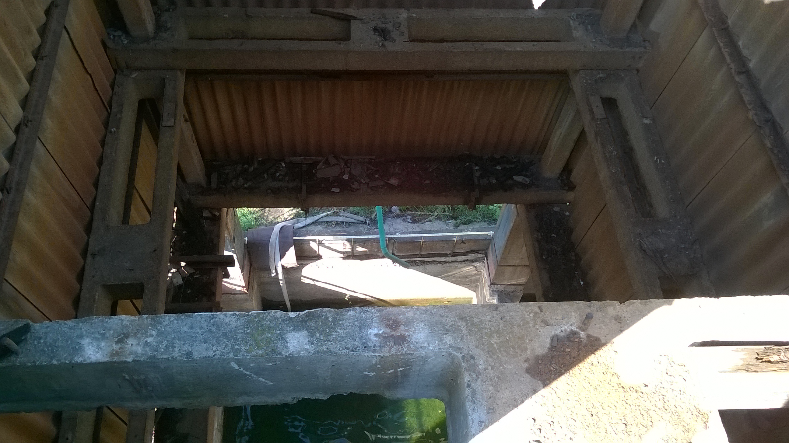

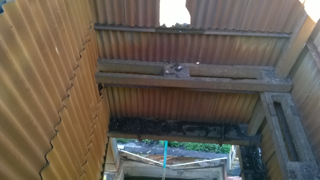

Лезу на градирню. Ступеньки были крутыми и очень ненадежными: они сварены из стальных прутов, которые проржавели и прогибались под ногами. Перспектива упасть была вполне реальной. Если бы не телефон в руке - впечатления были бы приятнее, а так я постоянно боялся его выронить из рук (когда ты устал и находишься не в лучшем расположении духа, - такая перспектива весьма вероятна).
Как я успел понять, еще находясь внизу, никакого механизма подъема воды вверх и его распыления вниз здесь не было. Даже нерабочего. Просто бассейн, в котором не хватает рыбок (И куда рыбок дели? Съели? Но сейчас ведь не голодные 90-е...). А над ним - прямоугольная коробка из шифера (без крыши). Между коробкой и бассейном - зазор.
- И все.
Смотреть в воду с высоты третьего-четвертого этажа было страшновато - это при моем полном безразличии к ВВ, ОВ, взрывам и боеприпасам. Вспомнил, что люди прыгают с десятиметровой вышки в бассейн. Парни - ладно, судьба у нас такая: ты должен не бояться даже, когда мурашки по коже. Но с вышки прыгают даже маленькие девочки... С десятиметровой, например. Бр...
Хотя, когда ходил по плотине Киевской ГЭС и смотрел вниз, страха перед высотой не испытывал - а там было намного выше.
Конструкция понятна, но зачем тогда над бассейном с водой сооружать все это? Если бы система распыления воды была, а потом ее порезали на металлолом - я бы заметил. Но ее не было изначально.

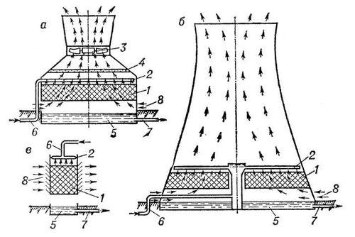

Перед тем, как описывать свой несостоявшийся прыжок в бассейн, посмотрел материал по градирням. Оказывается, вся конструкция над резервуаром оборотной воды нужна для создания тяги - чтобы водяной пар и теплый воздух поднимались вверх (внутри "коробки" из шифера), а на их место приходил холодный воздух с периферии.
На рисунке в конце статьи - вариант "В": форма башни другая (а схема - более примитивная: оросителя и водоуловителя нет), но принцип тот же.
Как оказалось, вариантов конструкции градирни много. Более того: я со своими допущениями, сделанными ДО ознакомления с материалом, не сильно согрешил против истины.
Градирня (нем.gradieren — сгущать соляной раствор; первоначально градирни служили для добычи соли выпариванием) — устройство для охлаждения большого количества воды направленным потоком атмосферного воздуха. Иногда градирни называют также охладительными башнями.
В зависимости от типа оросителя, градирни бывают:
***плёночные;
***капельные;
***брызгальные;
***сухие.
По способу подачи воздуха:
***вентиляторные (тяга создаётся вентилятором);
***башенные (тяга создаётся при помощи высокой вытяжной башни);
***открытые (атмосферные), использующие силу ветра и естественную конвекцию при движении воздуха через ороситель.
***эжекционные, использующие естественный захват воздуха при распылении воды в специальных каналах.
File comment: Градирни: а — вентиляторная; б — башенная; в — атмосферная; 1 — ороситель; 2 — водораспределитель; 3 — вентилятор; 4 — водоуловитель; 5 — резервуар; 6 — подвод воды; 7 — отвод воды; 8 — вход воздуха.
В настоящее время градирни в основном применяются в системах оборотного водоснабжениядля охлаждениятеплообменных аппаратов(как правило, натепловых электростанциях,ТЭЦ,АЭС). В гражданском строительстве градирни используются при кондиционировании воздуха, например, для охлаждения конденсаторов холодильных установок, охлаждения аварийных электрогенераторов. В промышленности градирни используются для охлаждения холодильных машин, машин-формовщиков пластических масс, при химической очистке веществ.
P.S. В плане выбора ракурса фотографии вышли плохо: из-за яркого солнца я почти не видел, что фотографирую. Равно, как почти не видел, куда можно ступать, а куда - нет: ограждение с внутренней стороны градирни отсутствует.

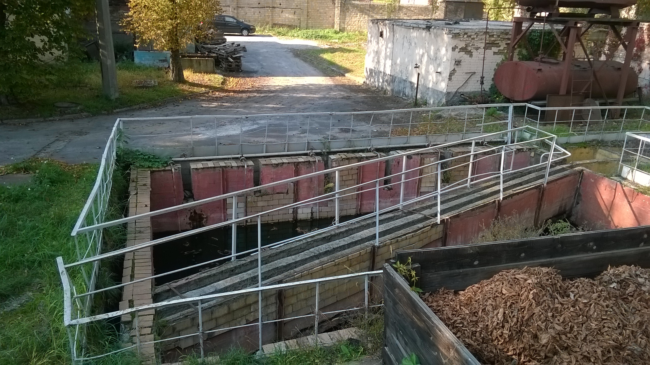

Колодец для сбора оборотной воды viewtopic.php?f=9&p=155376#p155376

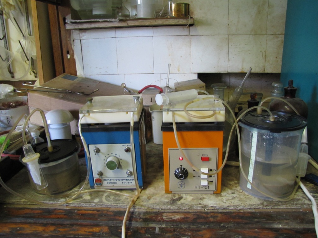

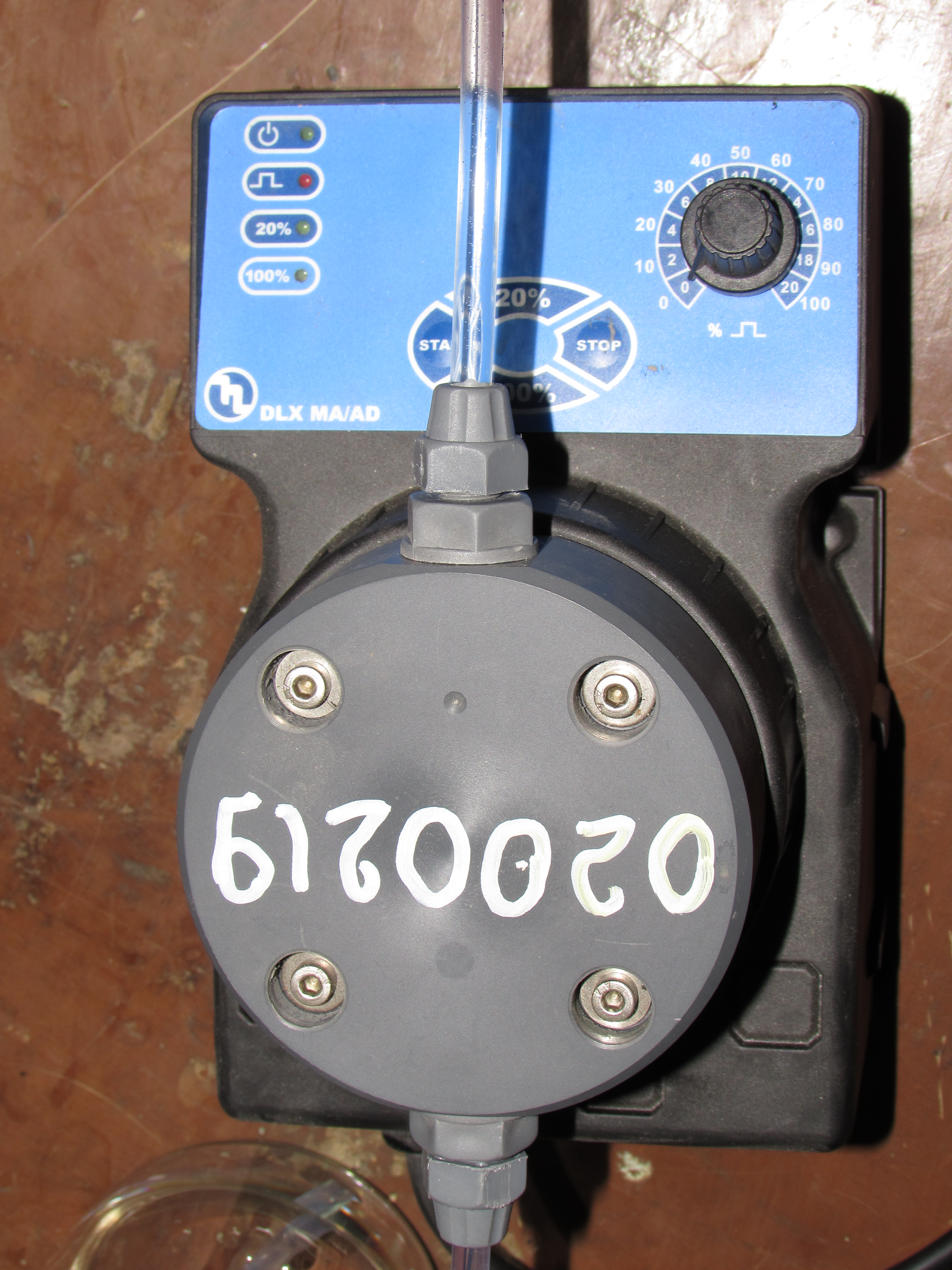

 Post subject: Перистальтический насос
PostPosted: 28 Oct 2018 12:47
Joined: 17 Sep 2017 10:42
Posts: 187

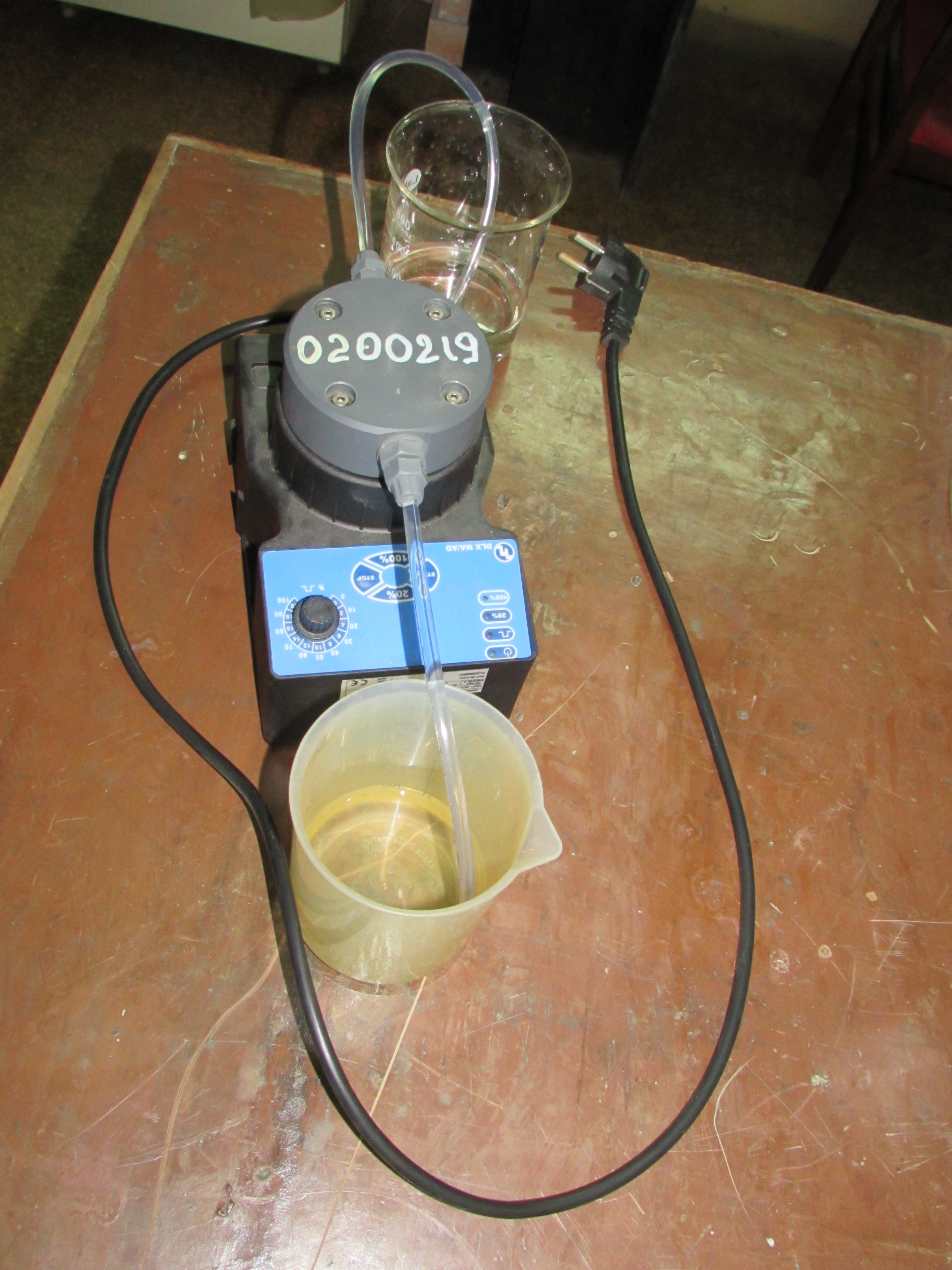

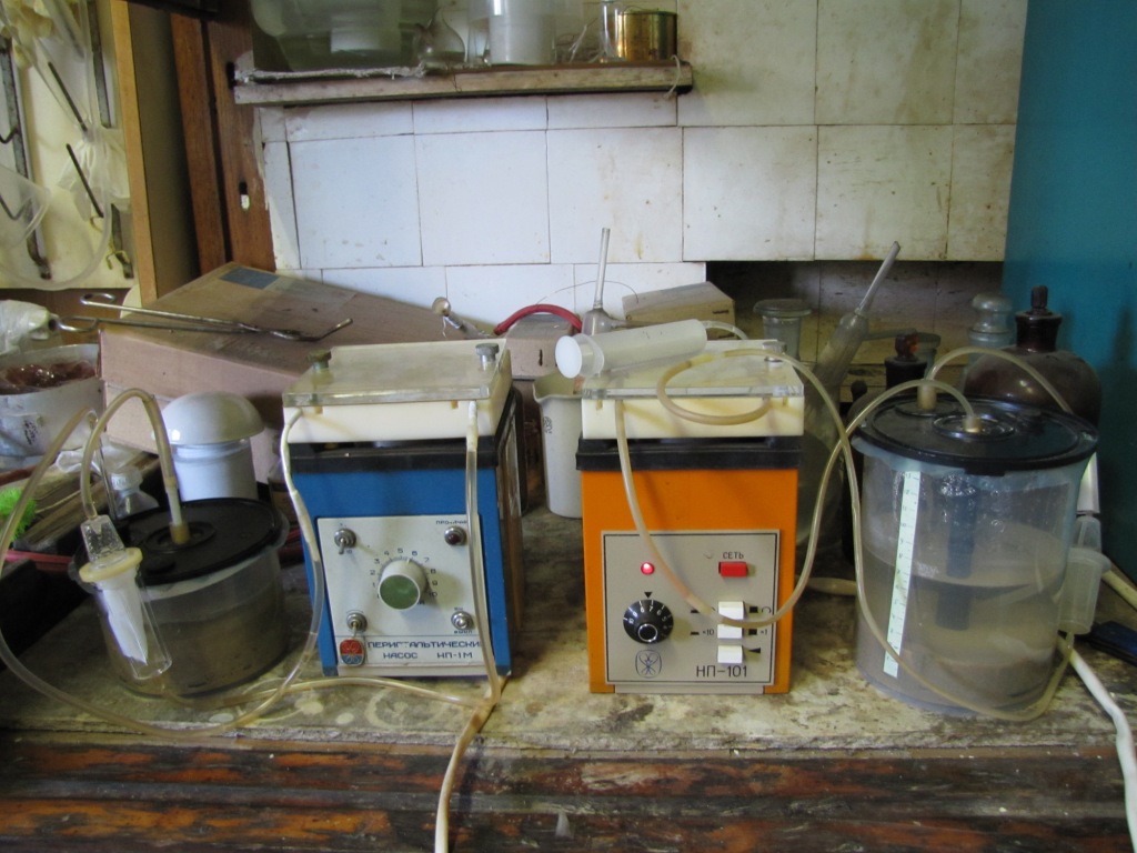

PostPosted: 28 Oct 2018 12:56
Posts: 69142
Я раньше имел дело с таким вариантом перистальтического насоса:
http://chemistry-chemists.com/N1_2014/C ... -P5-5.html

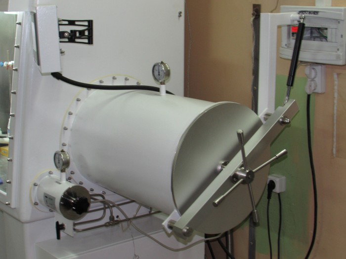

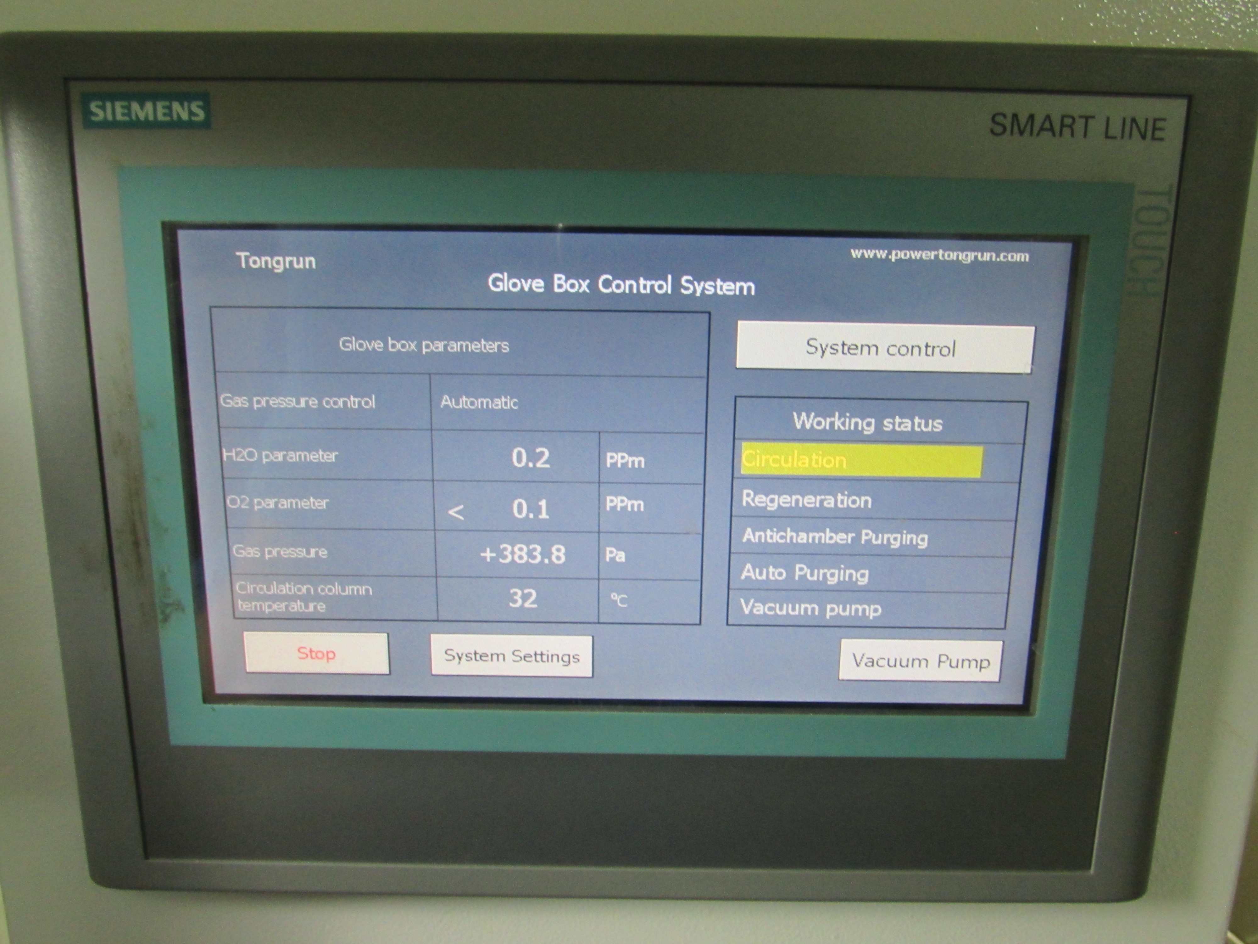

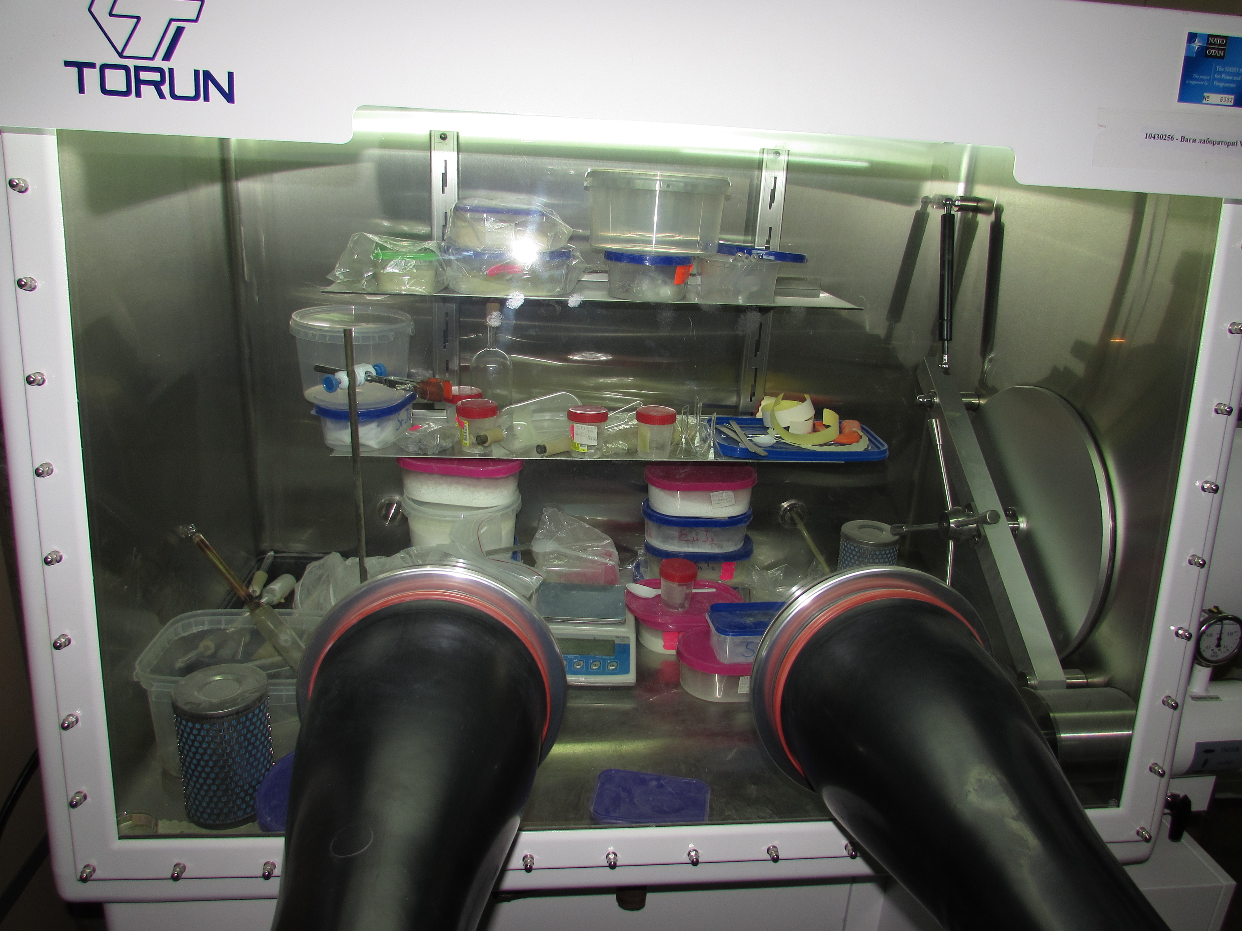

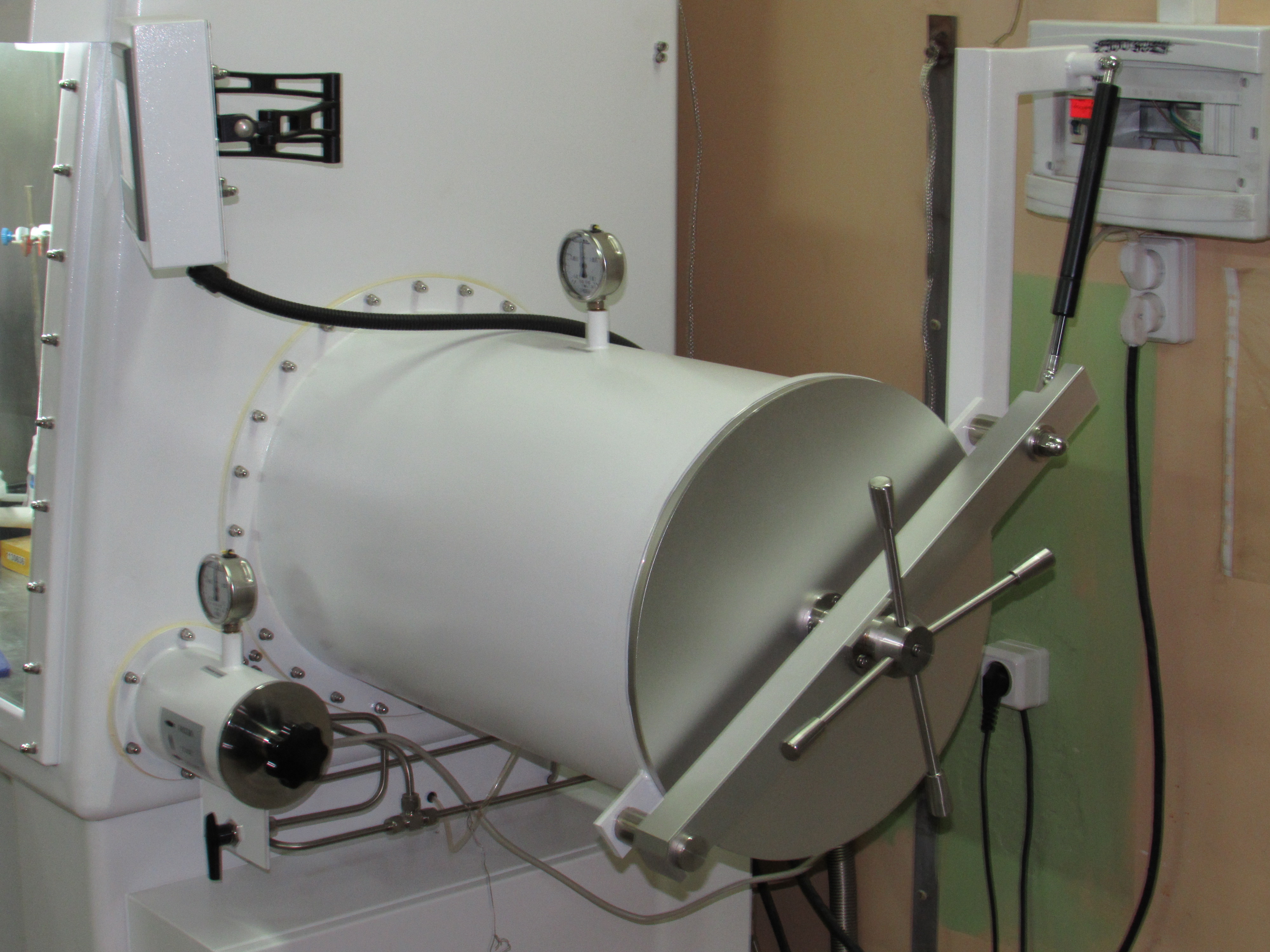

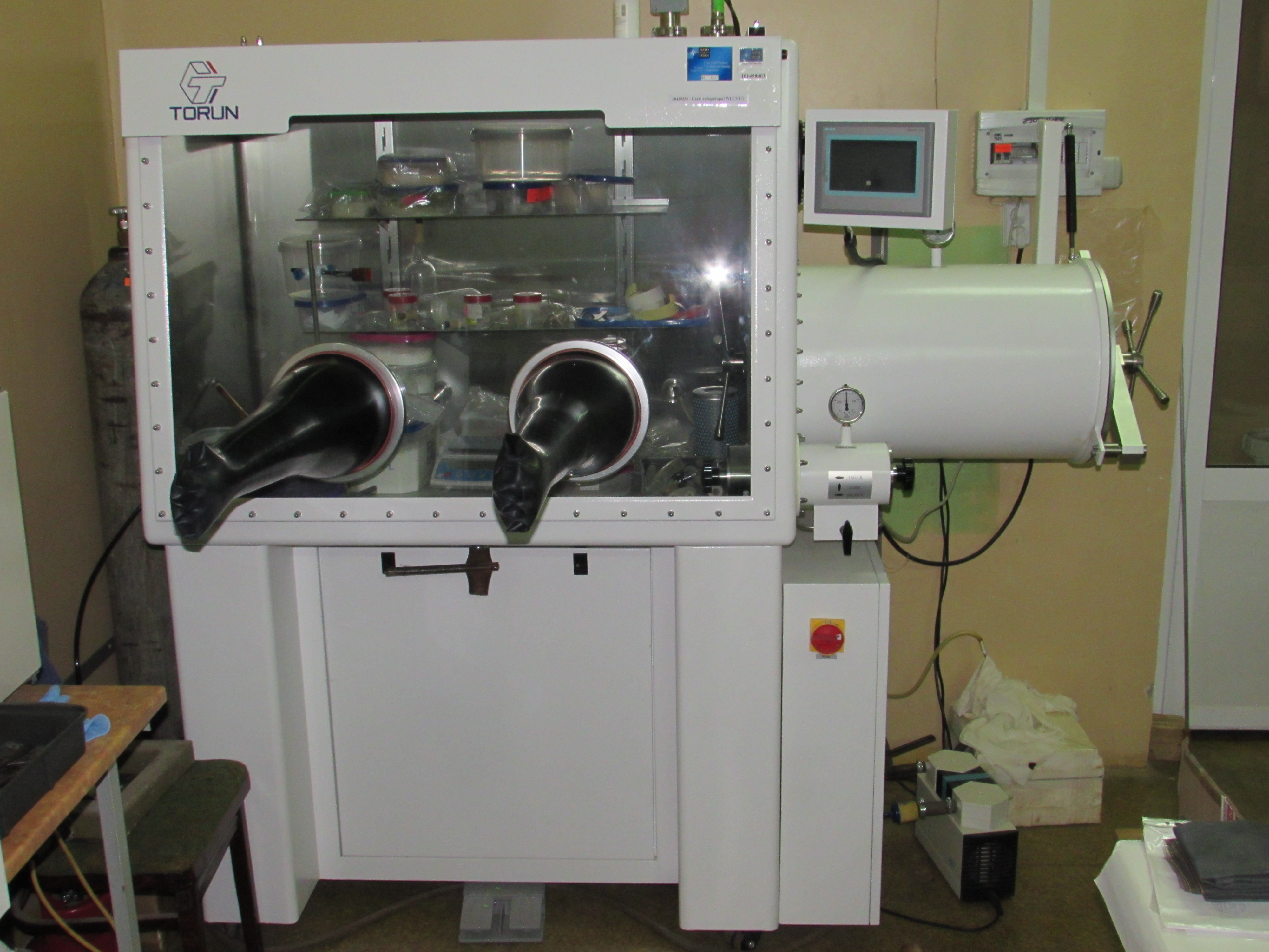

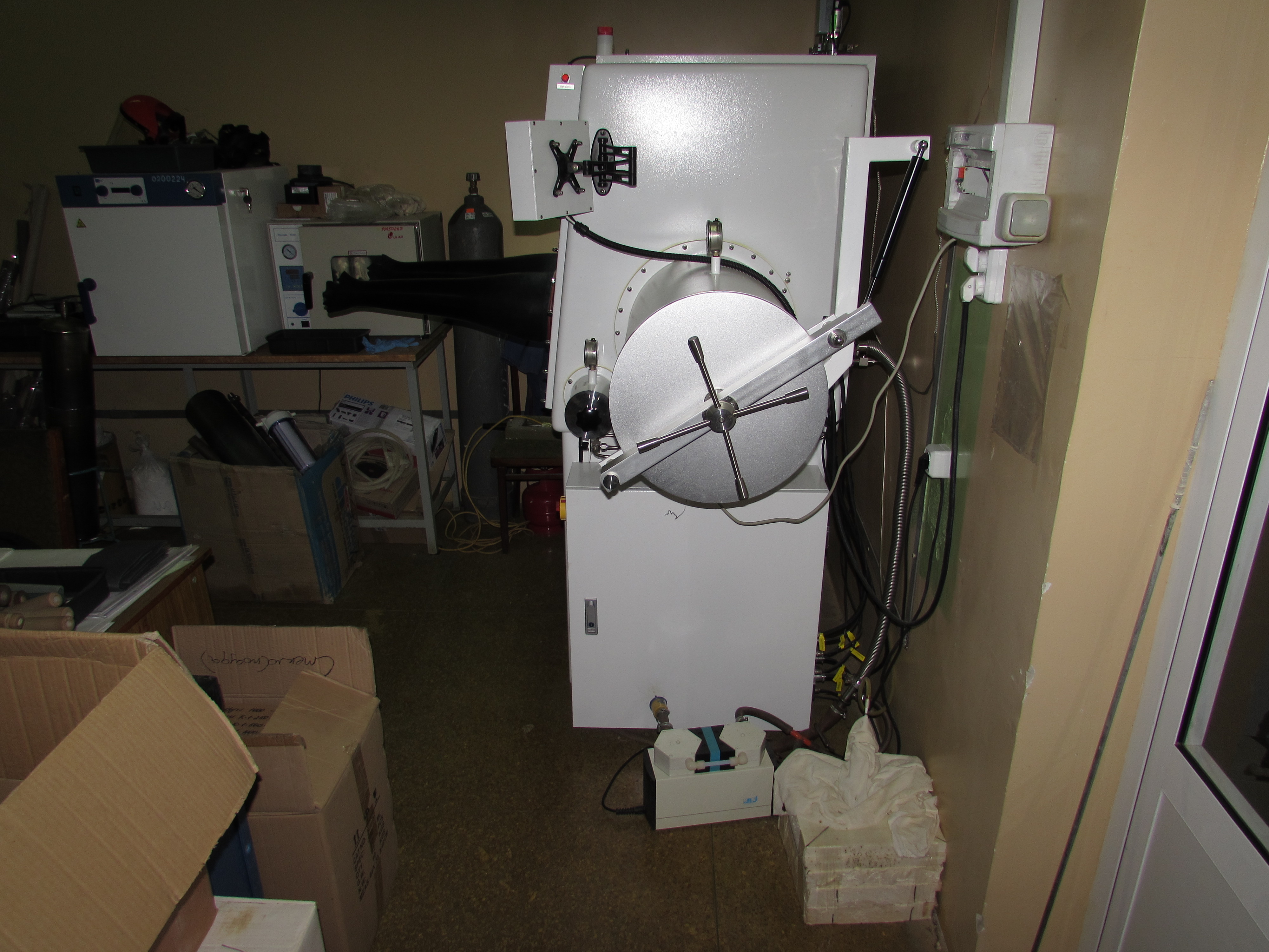

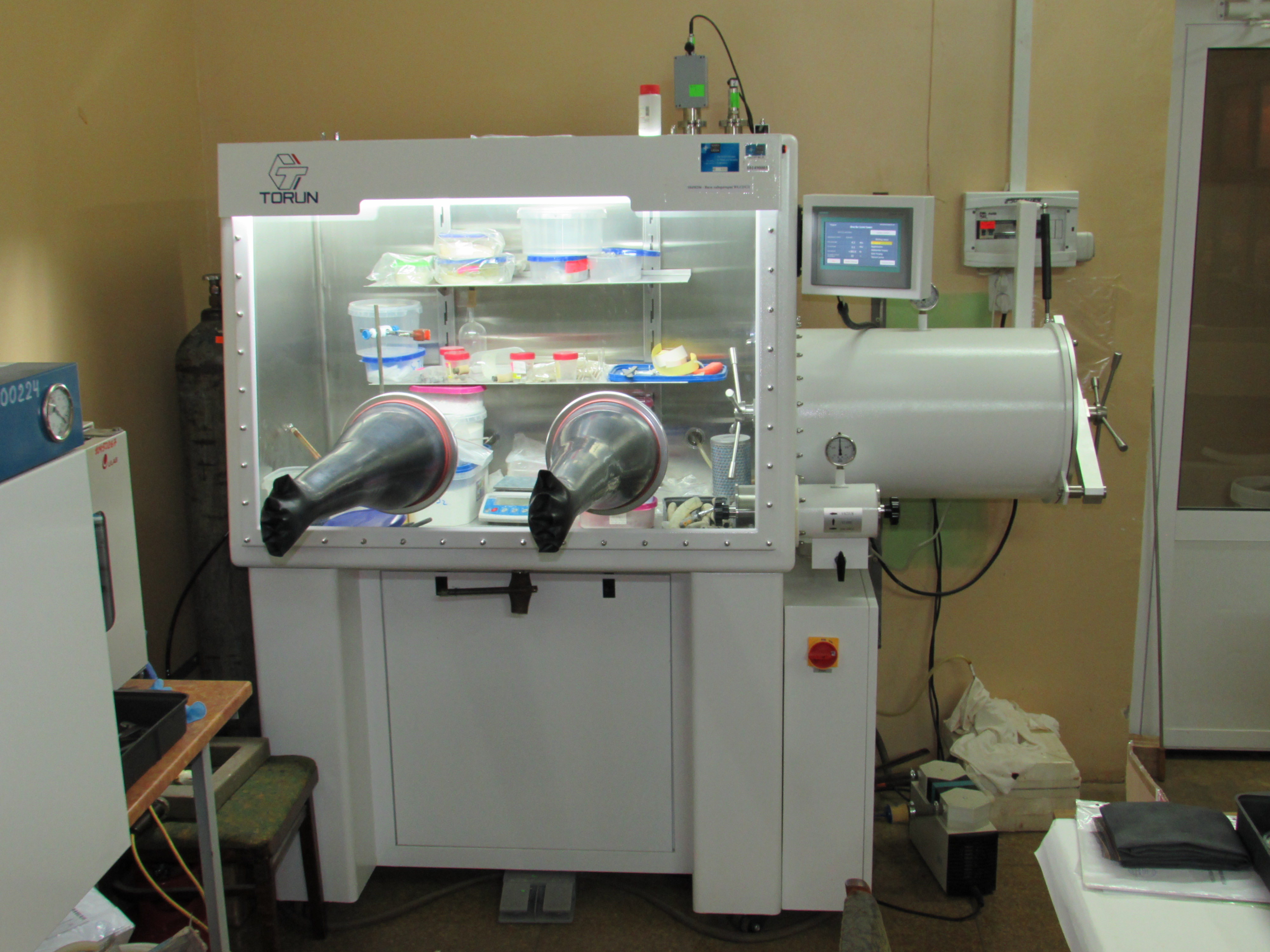

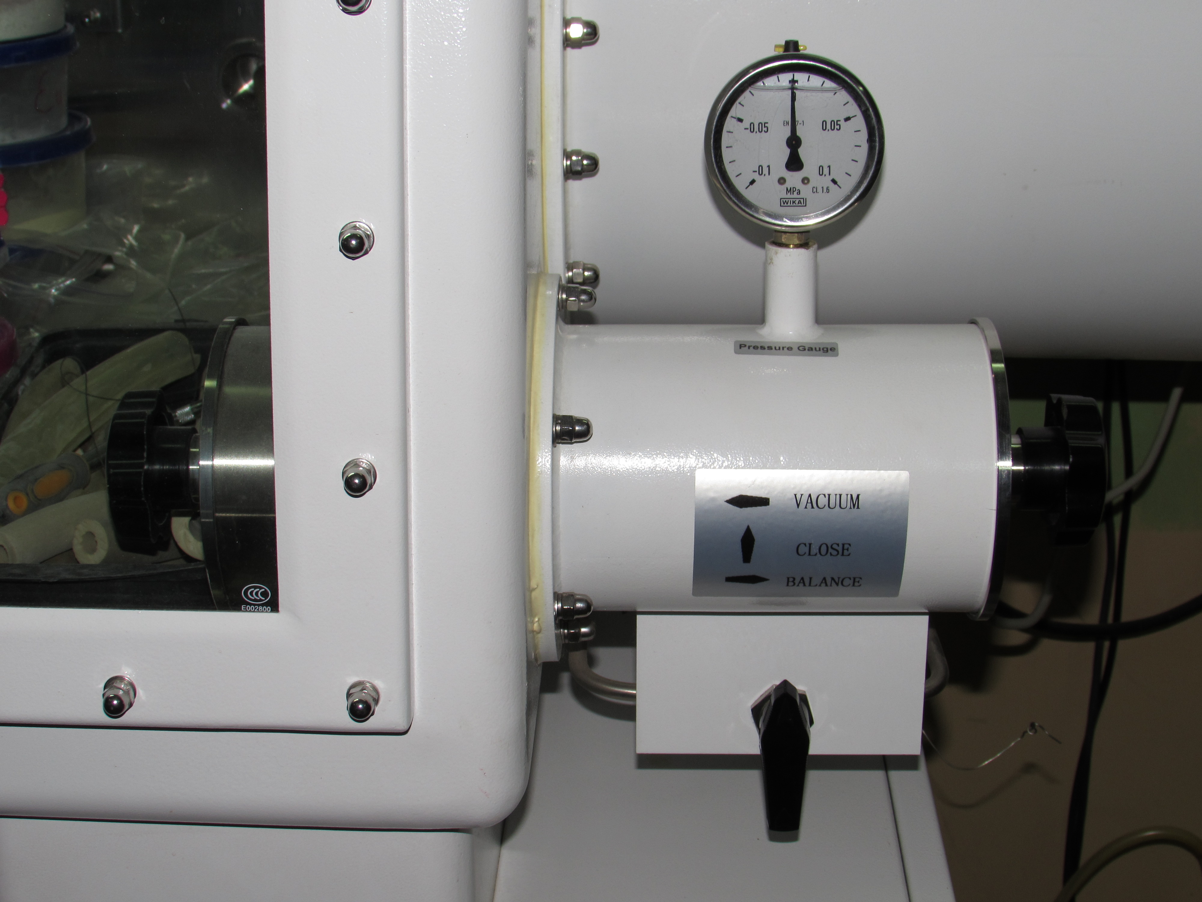

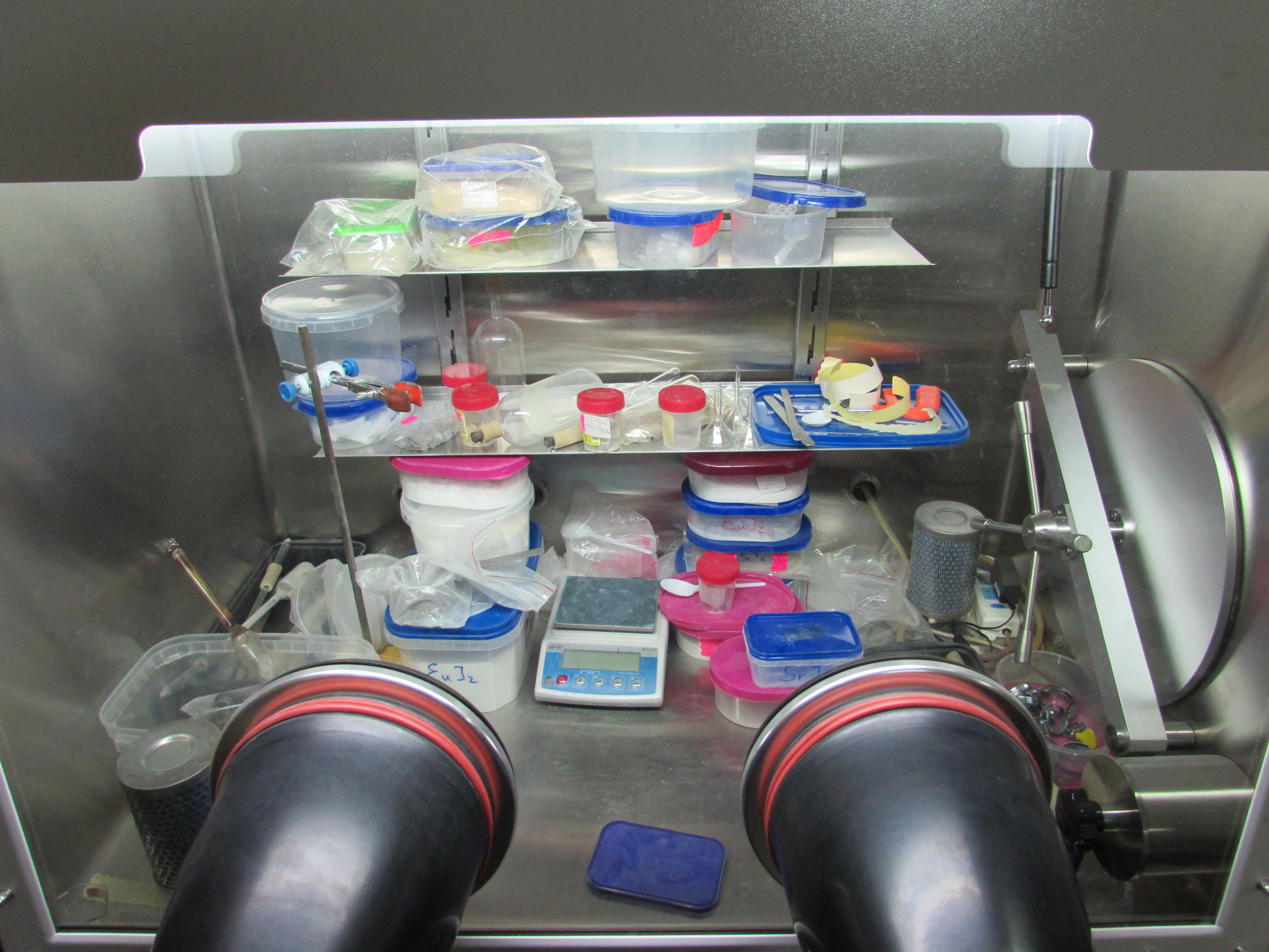

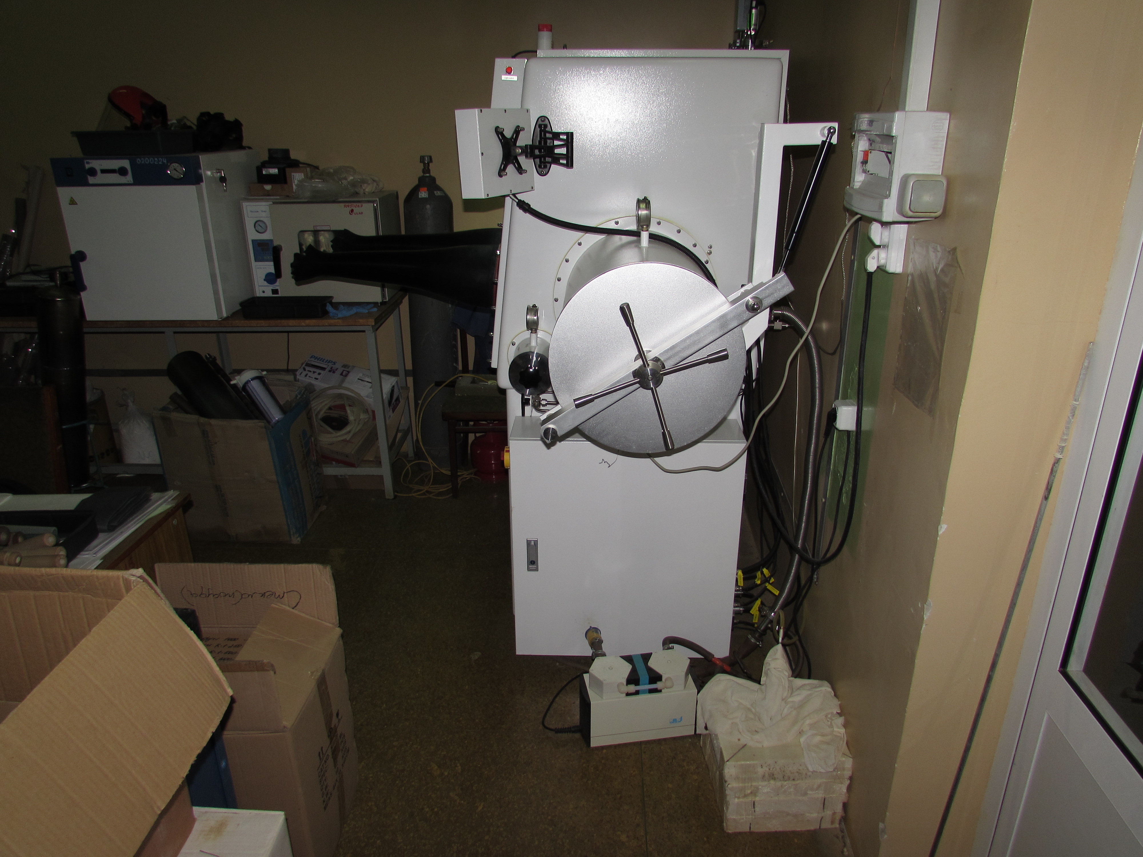

Сухой аргоновый бокс (производство - Китай). Изначально предназначен для работы с литиевыми источниками тока, мы используем для работы с сухими высокогигроскопичными и легкоокисляющимися иодидами.
Аргон закачивается в бокс из баллона, избыток откачивается мембраным насосом (баллон на первых двух фото - слева сзади бокса, насос - справа внизу).
Внутри бокса аргон циркулирует через осушитель (силикагель) и поглотитель кислорода (медь) (два синих цилиндра внутри бокса - система вентиляции, поглотители находятся под "полом", внизу).
Автоматика непрерывно поддерживает заданные параметры внутри бокса, сама закачивает аргон из баллона и откачивает его, поддерживая внутри небольшое избыточное давление во избежание натекания.
Загрузка/выгрузка осуществляется через два шлюза - большой и маленький.
File comment: Внешний вид
File comment: Пространство внутри
File comment: Сенсорная панель управления
File comment: Малый шлюз
File comment: Большой шлюз

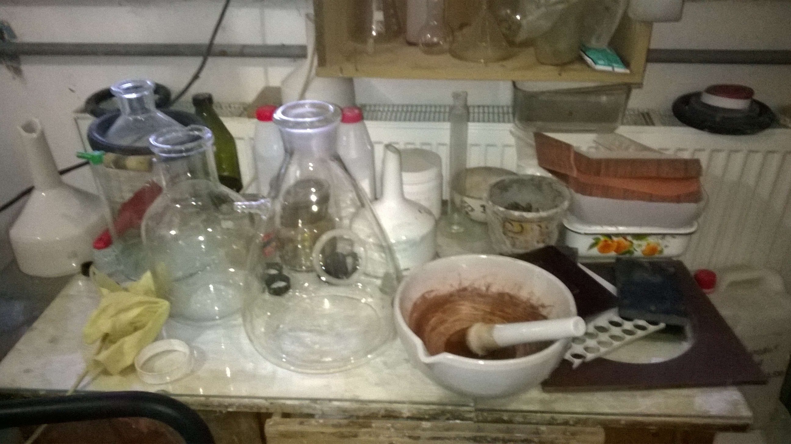

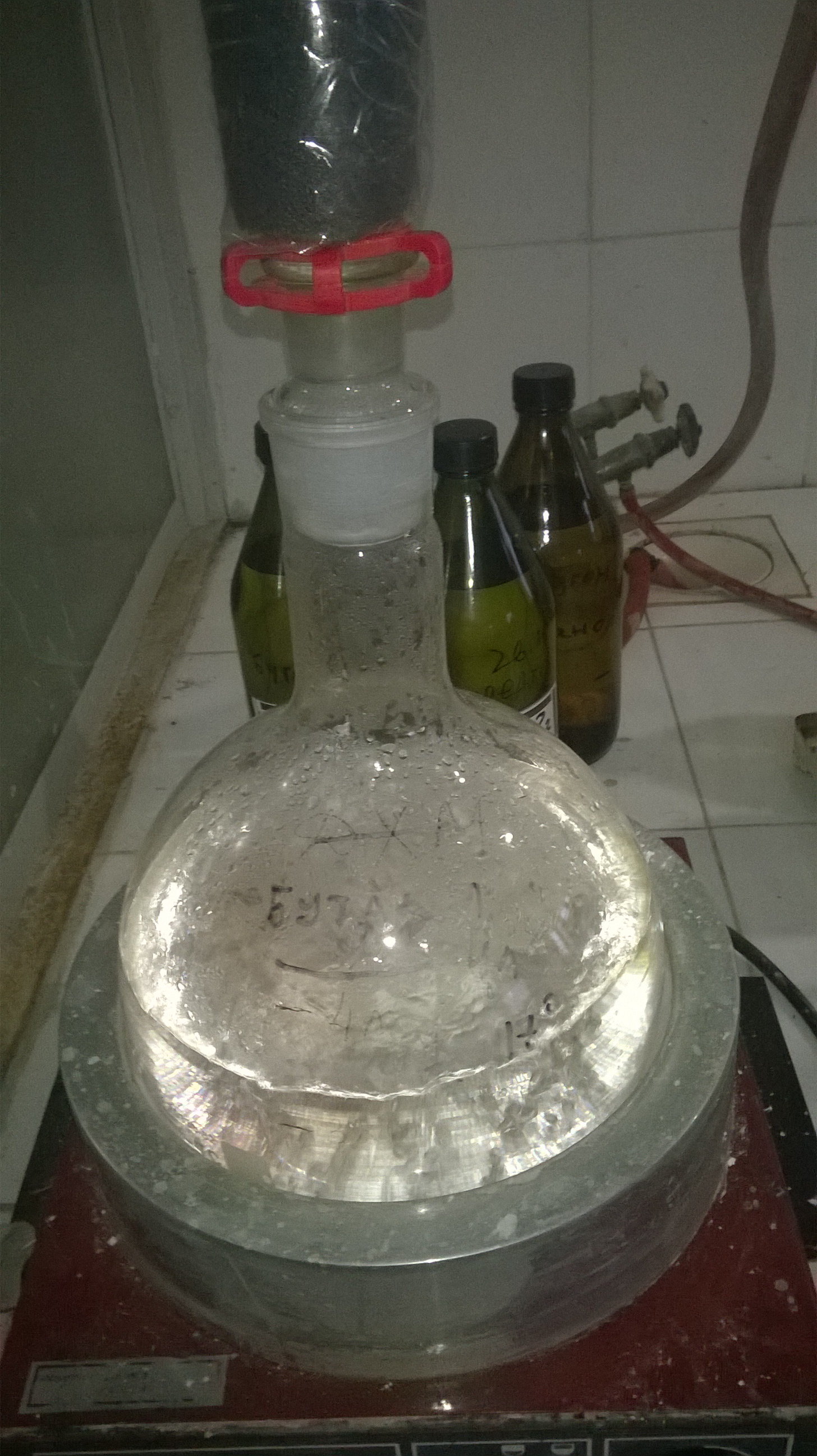

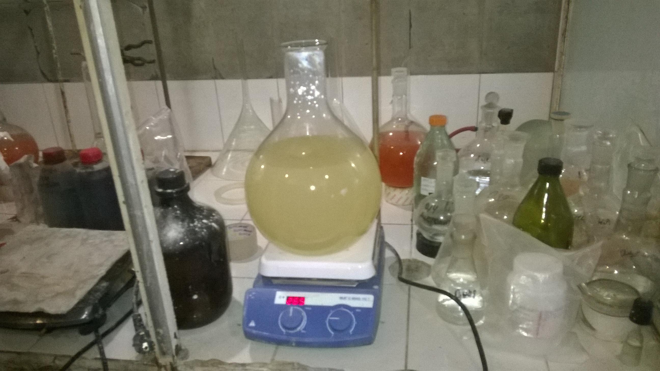

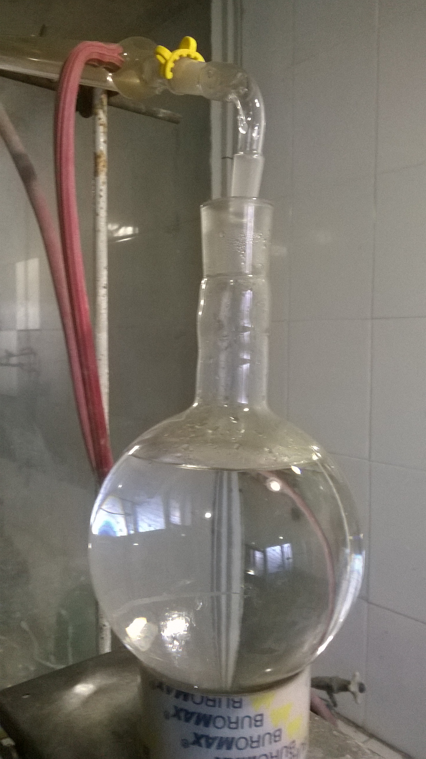

PostPosted: 31 Oct 2018 13:27

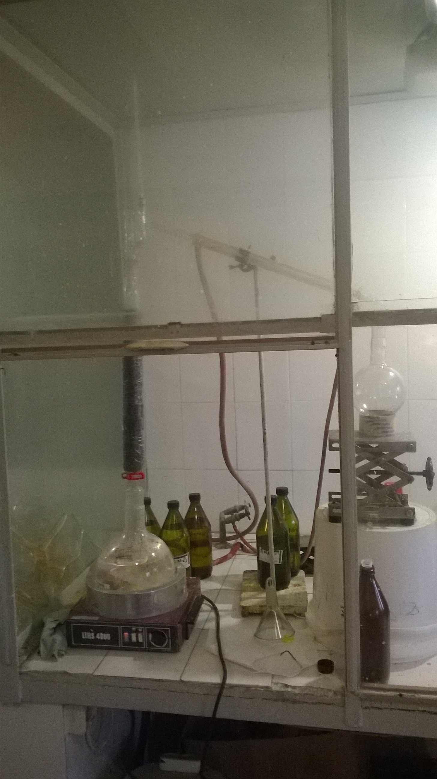

Как-то так:

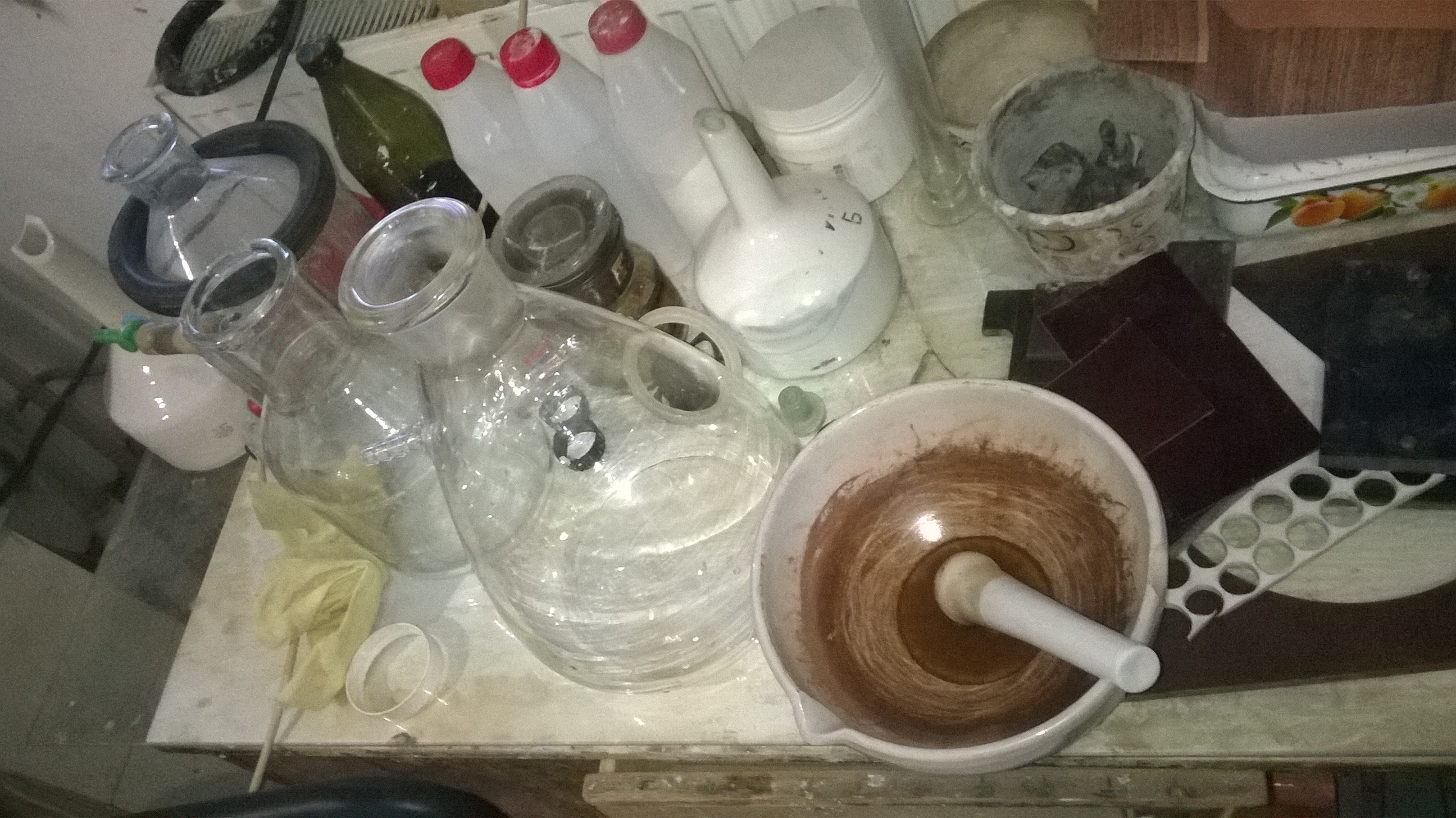

PostPosted: 31 Oct 2018 17:21
Это так кажется или колбы действительно без шлифов?
PostPosted: 31 Oct 2018 20:42
Posts: 69142
Бунзена и та, что на последнем фото, - без (хоть и Simax), перегонная колба на бане (между ними) - шлифная, на момент фото в ней перегоняется н-бутанол.

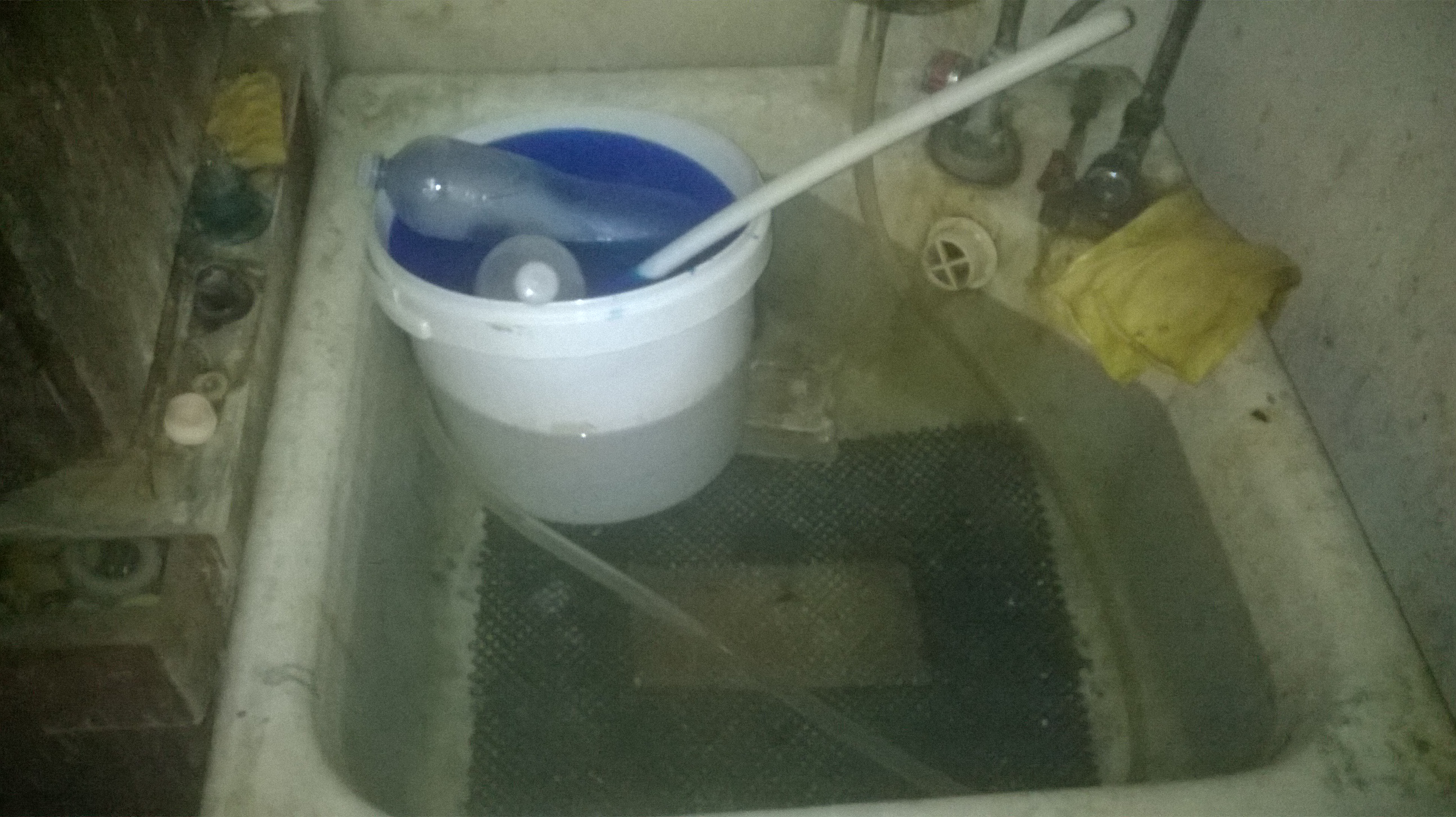

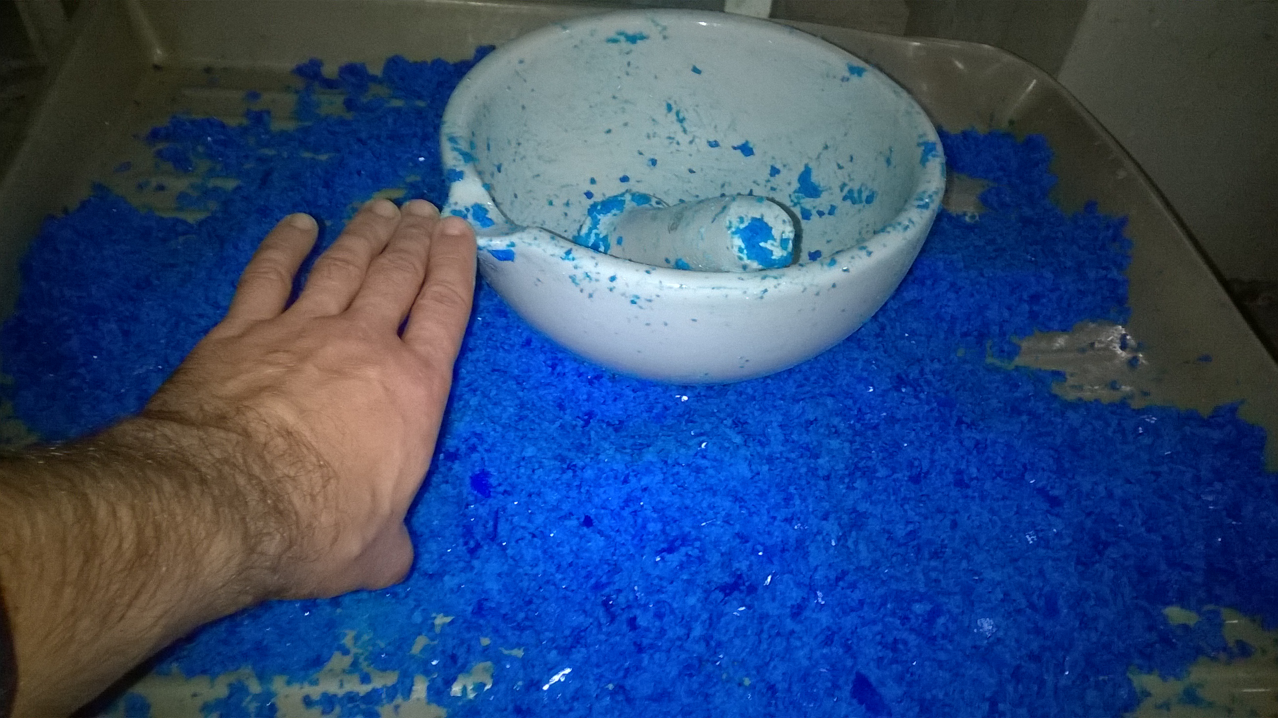

PostPosted: 08 Nov 2018 20:23

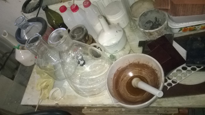

Posts: 69142

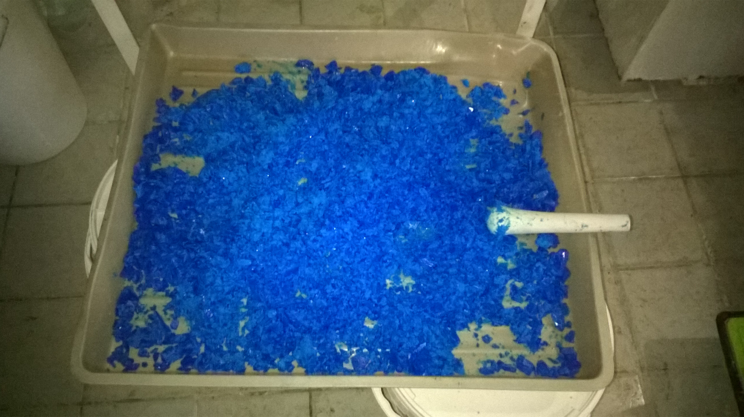

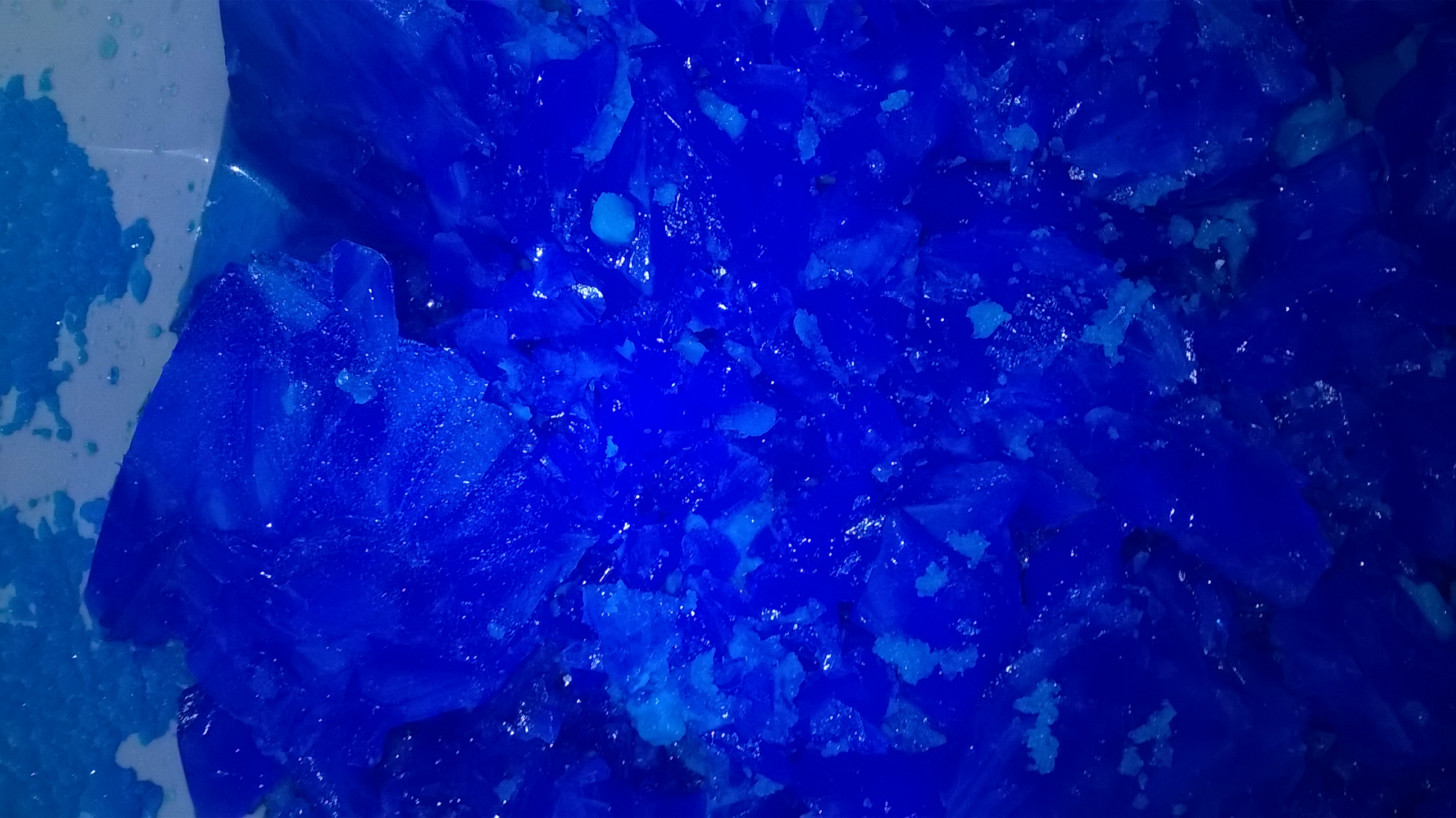

Сульфат меди пятиводный (медный купорос) после перекристаллизации. Оставил раствор остывать на ночь (в 20-л пластиковом ведре) - в результате выросли большие кристаллы - сантиметров по 5 длиной. Прямо детская мечта. Только в конкретном случае эту "мечту" пришлось измельчать (килограмм с 5): сначала растирал в ступке (диаметр сантиметров 30), потом растирал с помощью ступки (бил и давил кристаллы в лотке дном ступки - это оказалось эффективнее).
рука для масштаба
Чтобы кристаллы были более мелкими и их не нужно было измельчать вручную, нужно резкое охлаждение с перемешиванием: чтобы было высокое пересыщение и образовалось сразу много центров кристаллизации. Например, ведра охлаждают проточной водой в раковине, потом внутрь кладут ПЭТФ бутылки со льдом.
Или пару бутылок со льдом и мешалка:
Зачем все это? - Из технического делают препарат ХЧ. К сожалению тот, что на первых фото, может на пройти анализ по железу (строго регламентируемая примесь). Почему? - Из-за этого кадра viewtopic.php?f=45&p=156140#p156140, который дал мне дурное указание, из-за чего 1 партия вылетела точно (желтые включения железа видны визуально), а та партия, что на фото, может вылететь. Зря я его вчера только "взял за барки", а не стукнул. Нужно было - и побольнее: своей подлостью дед заслужил (было не только это).
PostPosted: 13 Nov 2018 20:33
Posts: 69142

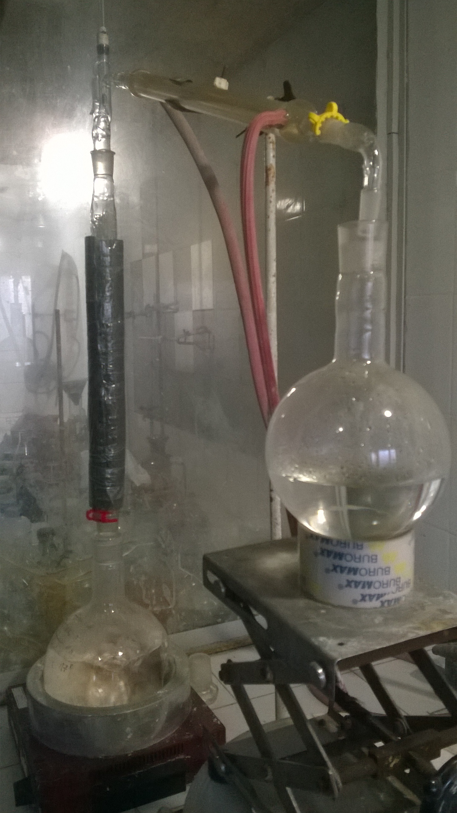

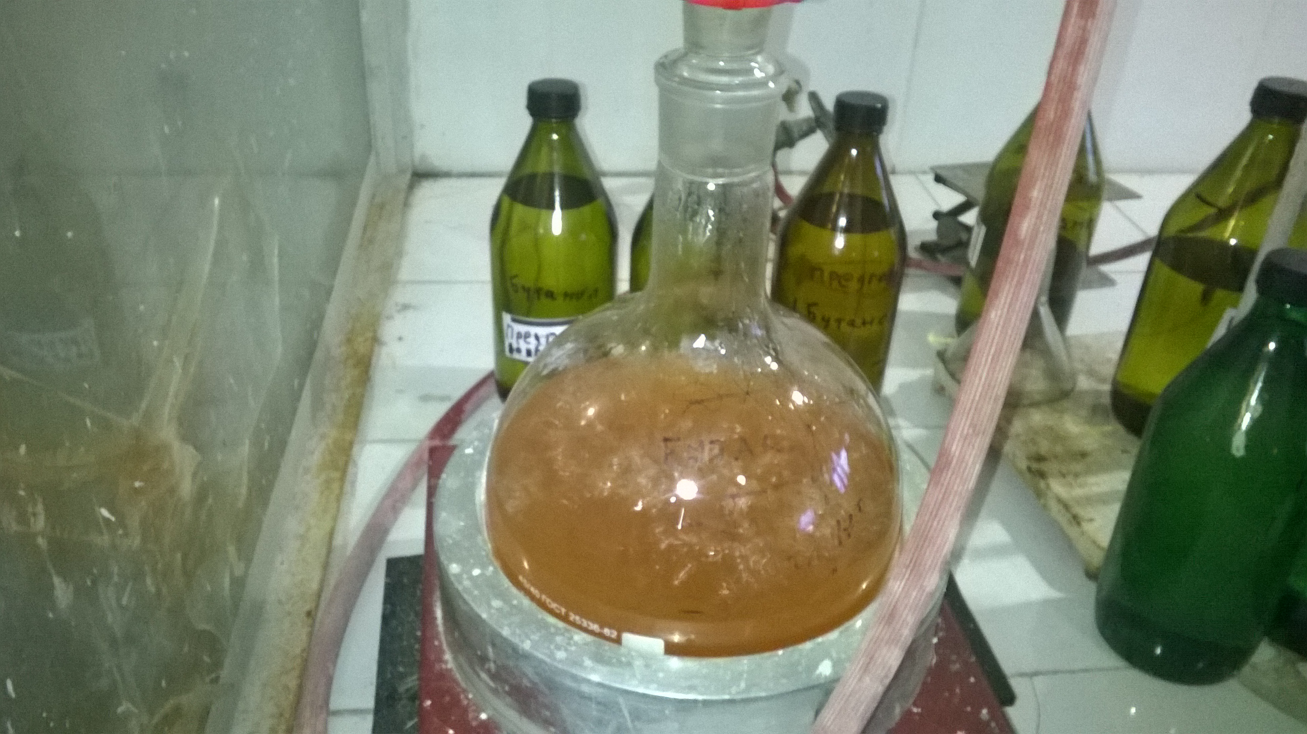

Перегонка ацетонитрила:
File comment: верх дефлегматора
а рядом - гонится бидистиллят:
