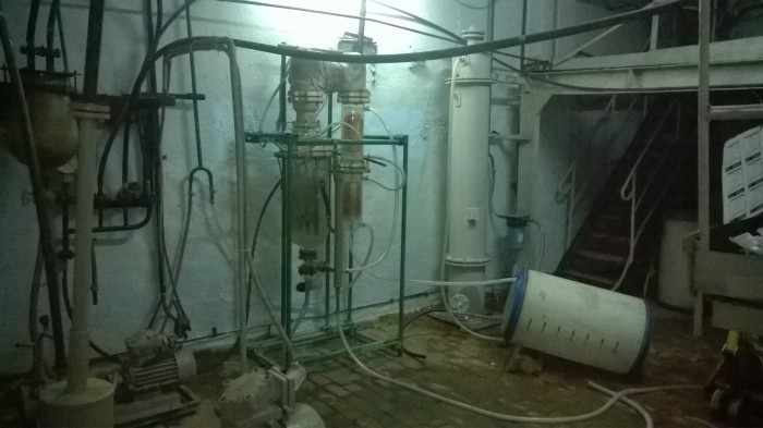

Регенерация колонны с катионитом - ч.2 (ч. 1 - см. viewtopic.php?p=155012#p155012)
На следующий день приходим. В соседнем помещении - фасуют жидкость для буровых (которую получали вчера - первая загрузка), а моя задача - промыть колонну от соли. Сначала - слил раствор. Первые порции - черный, потом - долго желтый. Уверен, - желтый цвет дало не железо, а катионит (вероятно, КУ-2, хотя что там в средине колонны - неизвестно). Из катионита вымывается органика (позже коллега, который работал с ионитами именно для обессоливания воды, объяснил, что от таких доз кислоты могли разрушиться зерна катионита, и что у него анионит ЭДЭ-10 П давал воде хороший темный цвет).
Слил раствор соли в канализацию, начал промывать колонну водой. Сначала - сверху вниз, чтобы всю грязь побыстрее вымыть. Потом пришел начальник - тот самый, который вчера переживал, чтобы ПЕРЕД заливкой хлорида натрия в колонне не осталось хлоридов от солянки. Сказал, что воду нужно пускать через фильтр (бытовой - от мех. примесей), шланг, подключенный к нижнему входу, проходил через бытовой фильтр, но я без левой мысли подключил вверх шланг от другого крана - эта вода не проходила через фильтр.
Частично он прав - из крана могло нанести ржавчины, но я поленился откручивать-закручивать хомуты (без инструмента - ножом) - сказал, что промывку сверху вниз уже заканчиваю. Потом - пустил снизу вверх через фильтр.
Пока шла промывка, отлучился, немного походил по территории - был теплый осенний день. Сорвал пару гроздей винограда, что рос на соседнем корпусе. Пошел на мусорку - побросал кирпичи в бетонный забор... Естественно, все это время держался подальше от мест, где мог шастать мой любимый и.о. начальника.
Один раз, правда, любопытство взяло верх - подошел посмотреть, как идет фасовка буровой жидкости по бочкам. За что поплатился - начальник направил меня носить песок и засыпать ним разлитое на дороге масло. Грязная работа, но не особо тяжелая: 40-кг ведро с мокрым песком я как-нибудь могу носить (20-л ведро х 2 - насыпная плотность мокрого песка + никто не заставлял набирать его до краев).
Засыпал масло, вернулся, закончил промывку колонны. Начал заполнение бака умягченной водой. Какой поток воды дать - я не знал, но точно знал, что чем больше, тем выше вероятность проскока через колонну грязной воды - дал струю толщиной с палец.
Пришли начальник и инженер. Последний еще помнил, что раньше поток воды был 60 л в час и что уже два года колонну никто не задействовал. Решили наполнять не бак, а сразу пластиковые бочки со шкалой на стенках - из них воду дозируют в аппарат. Засекли время, пошли пить чай (неофициальный перерыв на 10-15 мин. в 10-00).
Возвращаемся с инженером, садимся и внимательно следим, правильно ли течет вода? (Из колонны в бочку). - А вдруг неправильно: нужно же ее (воду) поправить - чтобы правильно текла!
Приходит начальник: смотрим, а у него сердце кровью обливается от того, что мы сидим.
- Идите в соседнюю комнату, сделайте так, чтобы воду в аппарат можно было загружать (засасывать вакуумом) не через один шланг, а сразу через два! Из двух бочек сразу - сэкономим 15 ми-ну-т!
Инженер пытался объяснить, что вторую бочку весом более 200 кг придется ради этого везти в соседнюю комнату (огибая роклой массу препятствий и неровностей пола), что пока одна бочка наполняется водой, вторая - выгружается. Если выгружать две сразу - нечего будет наполнять (т.е. имеем простой, но в другом месте). Что из двух бочек вода не будет поступать в аппарат вдвое быстрее (насос-то один, вакуумная линия одна). Что если одна женщина родит ребенка за 9 месяцев, то 9 женщин не родят ребенка за один месяц...
- Не хотите подключать в аппарат второй вход?! - Идите подметать листья! Бездельники!
Люди говорили, что директору можно что-то доказать. Он может согласиться или не согласиться, но точно не скажет: "Иди подметай мусор, умник!".
Этому же что-либо доказать невозможно ("Иди подметай, умник!"). Хотя, иногда меня слушал - когда полностью "плавал" (ничего не понимал) и боялся, что это узнает начальство.
Присобачили к аппарату второй вход воды, повозмущались между собой и пошли на обед.
Приходим с обеда. Прибегает начальник.
У него - паника: "рН на выходе = 3!"; "Мойте колонну!"
Интересуемся: "А как ее мыть?". Ответ - "Мойте колонну - а то пошлю подметать листья!"
Хотелось ответить: "А нехуй было туда солянки заливать! Мало того, что металл поело, так теперь еще и Н+ из катионита не скоро вымыешь..." Разумеется, промолчал.
Ушел начальник - прикинули:
1. Быть такого не может: мало что много раз мыли водой, так еще и на ночь залили хлоридом натрия.
2. Даже если там рН=3, это - 10-3 М раствор соляной кислоты, или 1 моль кислоты на 1 м3 - чтобы ее нейтрализовать нужно грамм 50 соды, а там ее идет более 60 кг: обеднеет завод из-за 50 г соды? (Начальник уже приготовился недодавать ее килограммами - чтобы забрать домой...)
Набираем воды снизу, пока не потечет сверху. Переключаем краны, сливаем.
Снова набираем, снова сливаем... Пока набирается/выливается вода - выходим из цеха на солнышко и рассуждаем: чем ее все-таким мыть: мылом или стиральным порошком... А может взять "Доместос"?
Тем временем - МЫ полдня льем умягченную воду в канализацию. Хорошую воду - жесткость: менее одной капли трилона Б (эриохром черный Т вообще без трилона дает синюю окраску - как с дистиллятом).
Появилась еще одна тема для разговора - чтобы не было так скучно: перед самым обедом начальник объявил, что направляет меня на фасовку пестицидов - в соседний цех. Рабочий день с 7-30 до 20-30. 2 смены подряд - 1 выходной. Чтобы приехать туда на 7-30 мне нужно встать в 5-30, а домой я вернусь аж около 22-00. В помещениях стоит аэрозоль пестицидов, примерно, как рассеянный дым. Некоторые работают в респираторах, но большинство - без.
Сказал, что, может, это и к лучшему... Мой собеседник ухмыльнулся, но я добавил, что после такой каторги мне будет легче давать заявление про увольнение с завода: даже сидя на сухарях, я не испытаю желания вернуться.
- Уже нашел работу?
- Нет, но это не повод терпеть. Здесь можно проработать, хоть месяц, хоть 10 лет, а толку?
Помыли колонну, снова отобрали воду на анализ - в этот раз начальник "не захотел" нести анализ в лабораторию: "Отнесите вы". Другими словами, он не хотел разбираться с лабораторией. Пришлось нести мне.
Первым делом сказал, что рН 3 быть не могло.
- Сейчас проверю рН-метр буфером.
- Не надо буфер. Давай промеряем пробу воды (что на выходе из колонны).
Получилось 4.5 - после длительной промывки. Значит, раньше было и 3. Обалдеть... Значит, Н-форма катионита никуда не делась, даже после ночи обработки солью. Зато вода с крана (на входе в колонну) имела рН 7.3 - так и есть: водопроводная вода имеет слабо-щелочную реакцию.
Объяснил, что по технологии и рН 3 подойдет: посчитали, сколько соды идет на нейтрализацию. Обычно ОТК выписывает технологам по шее (особенно, если инженер ни бум-бум), но тут человек явно соскучился по общению с химиками, поэтому не стал настаивать. Объяснил, что пинки, выписанных и.о. нач. цеха, он передает дальше - нам. В принципе, для этих целей подойдет и вода с крана - ну свяжут соли чуть фосфоновых кислот... - Их там идет намного больше.
(Только не говори это начальству, иначе, если что-то почему-то пойдет не так - тебя сделают крайней).
Насчет мытья колонны солянкой зав. лаб. тоже была не в восторге. Я думал, что это ее идея (а она думала - что моя), оказалось - нет: она тоже против. Оказалось, и.о. начальника позвонил к начальнику цеха (тому, что в отпуске) - он сказал: "Мойте соляной кислотой..." Вот и помыли...
Кстати, нач. цеха не имеет даже незаконченного в.о., просто он - "последний выживший": 15 лет тут проработал, остальные - за это время разбежались.

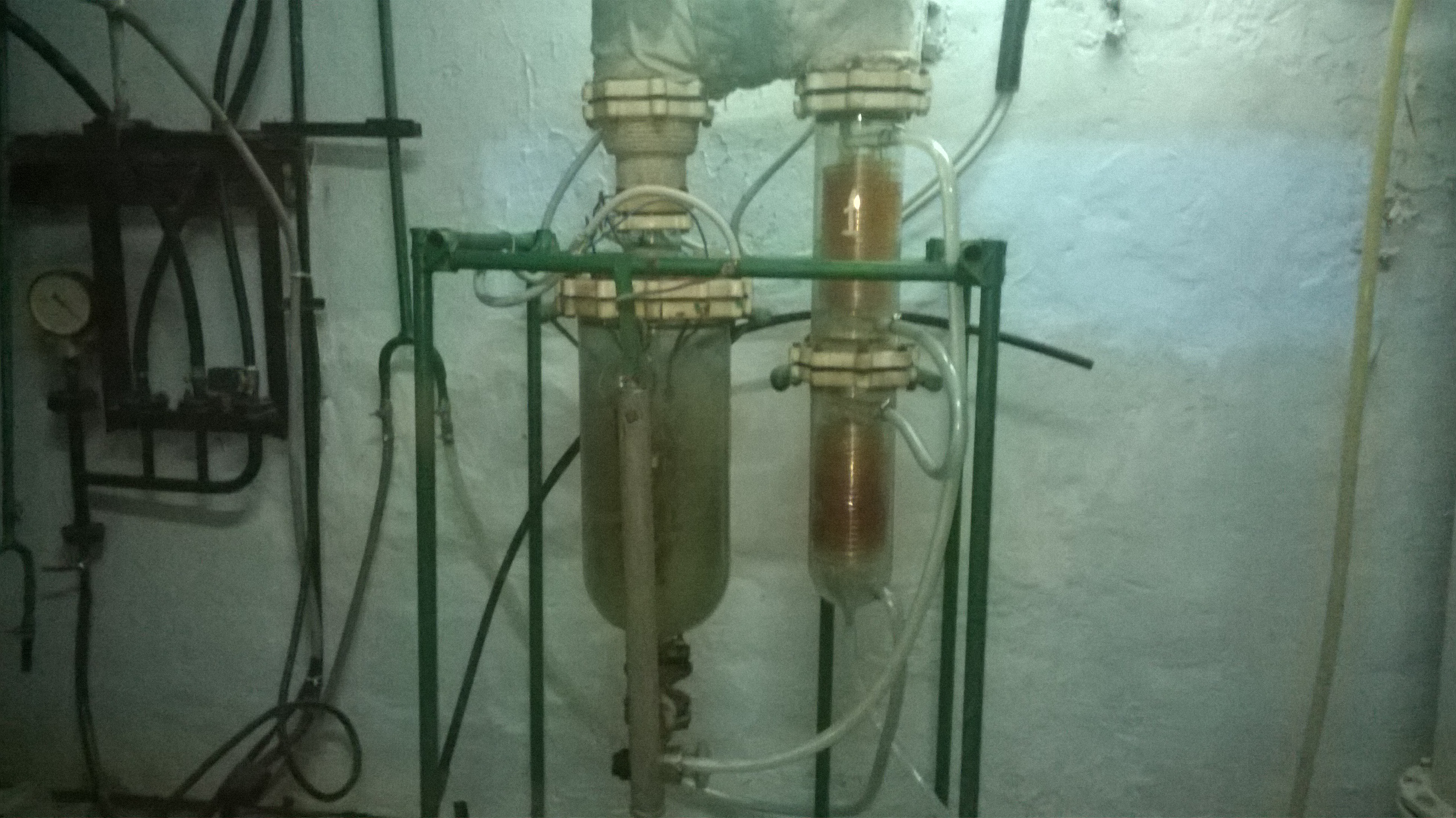

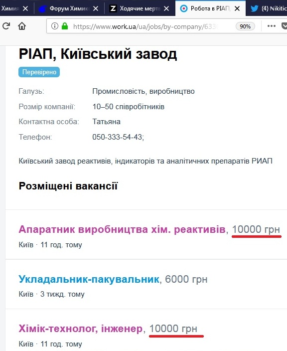

Александр посоветовал посмотреть, появились ли у них вакансии? И точно - сегодня выставили вакансию аппаратчика и химика-технолога. Самое смешное, что и аппаратчику и технологу предлагают одну и ту же зарплату - 10000. Не позорились бы - поставили бы технологу хоть на 1 грн. больше...
https://www.work.ua/ua/jobs/by-company/633085/

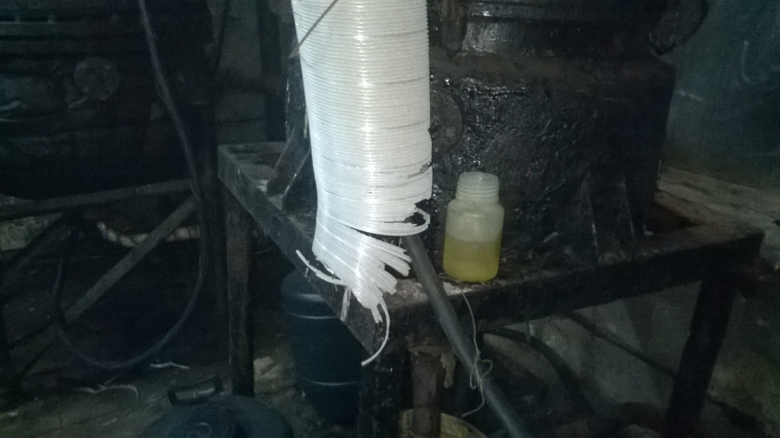

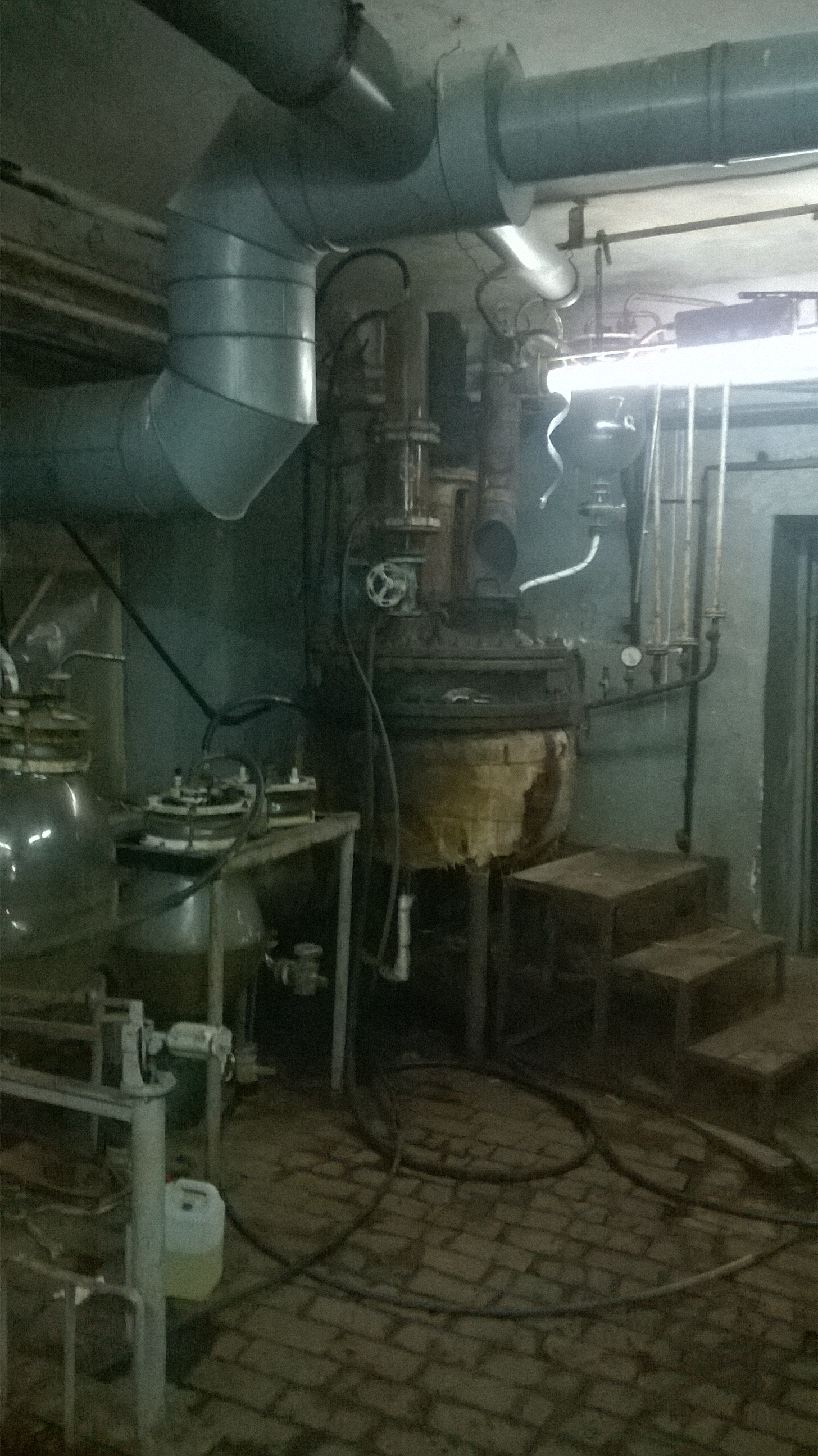

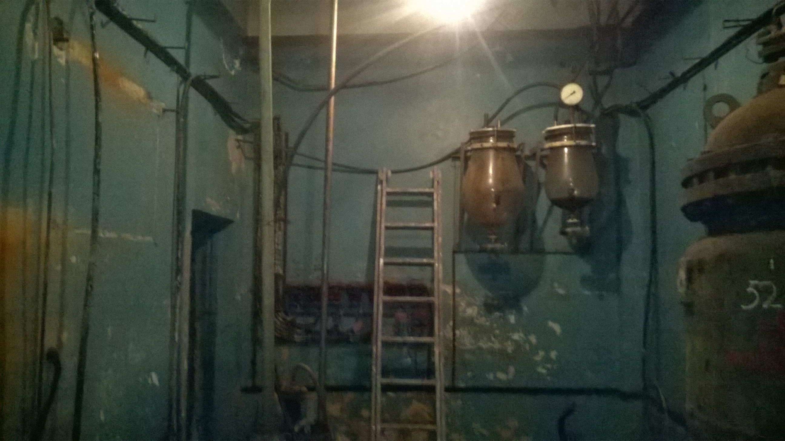

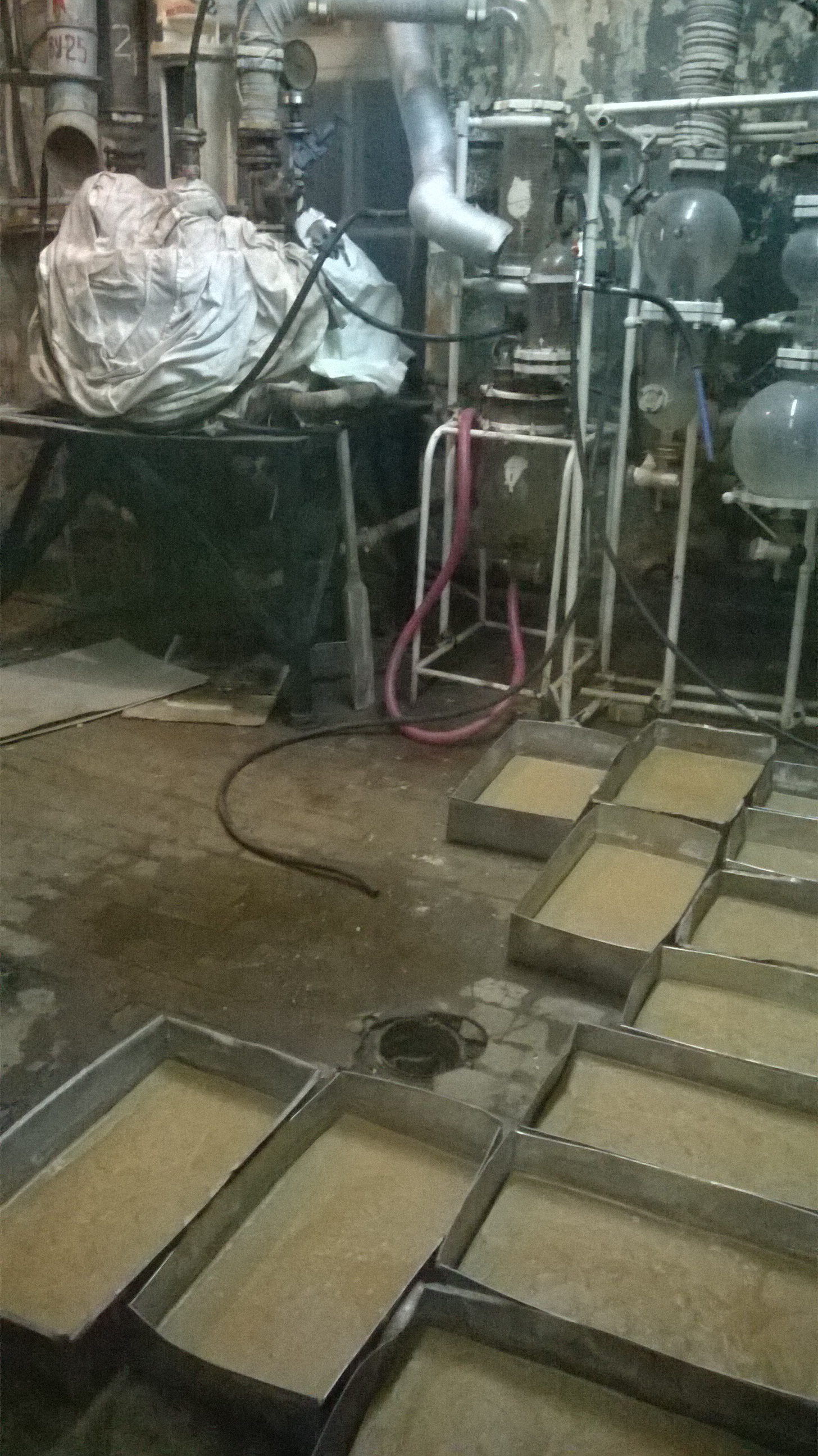

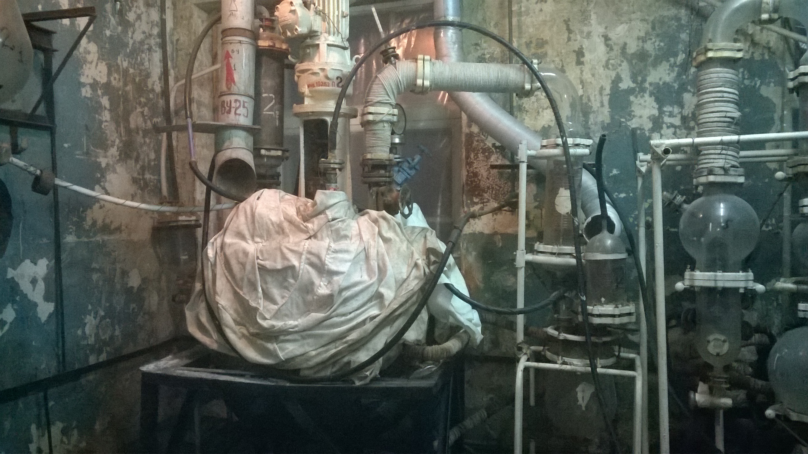

Сегодня готовили жидкость для скважин Р33. Кое-что сфотографировал, кое-что было интересное, но чувствую себя разбитым - пока нет сил описывать.
______________________

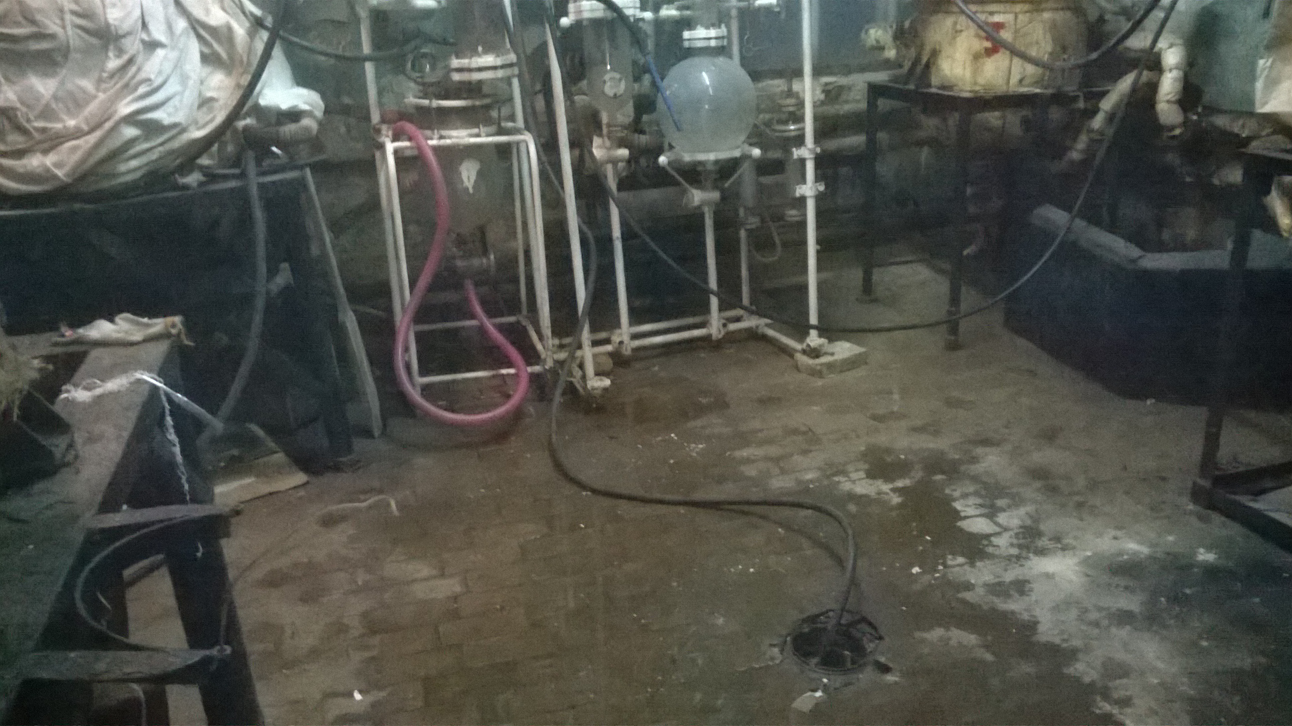

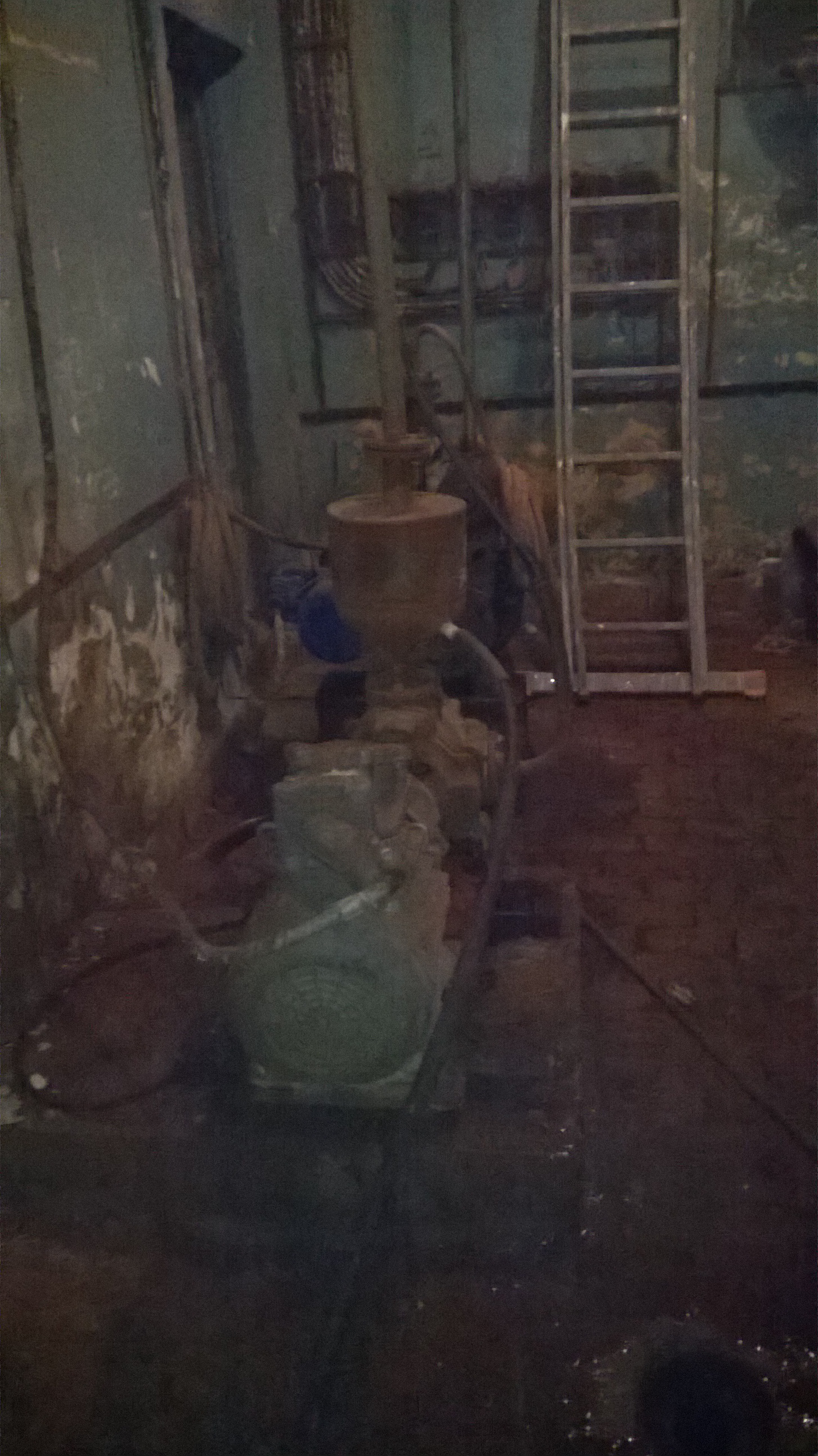

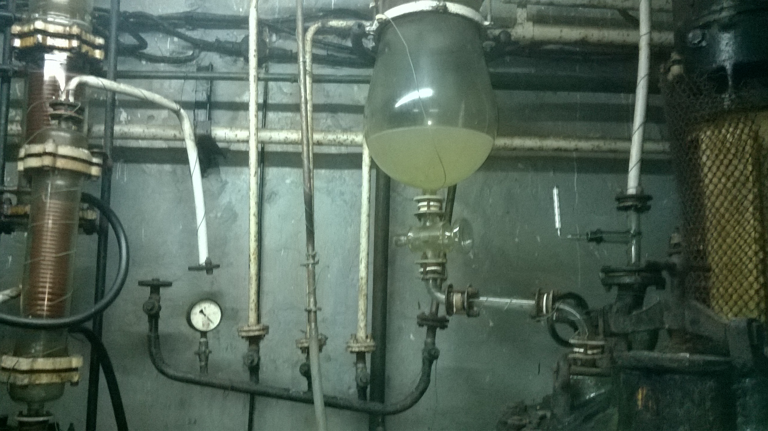

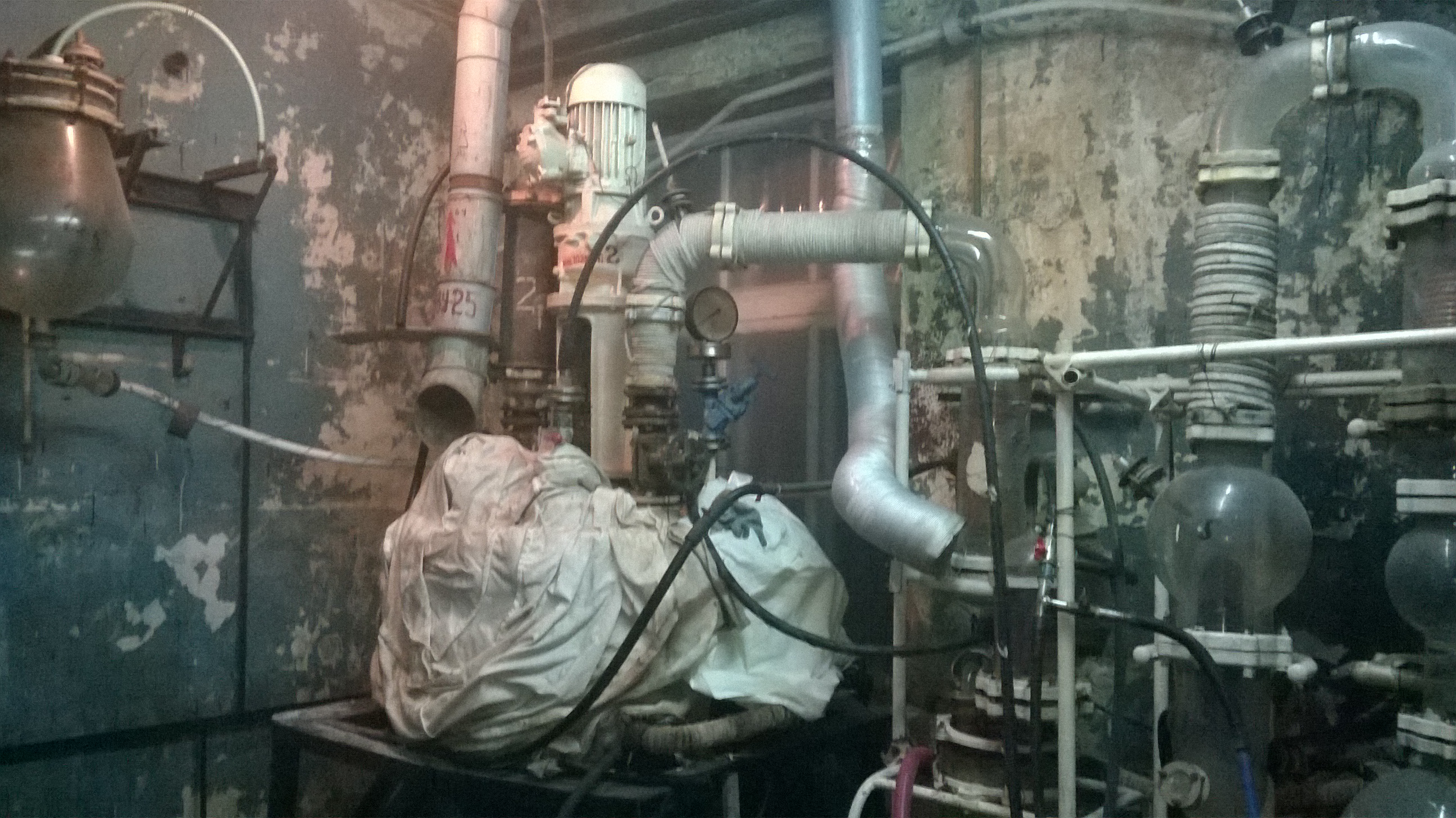

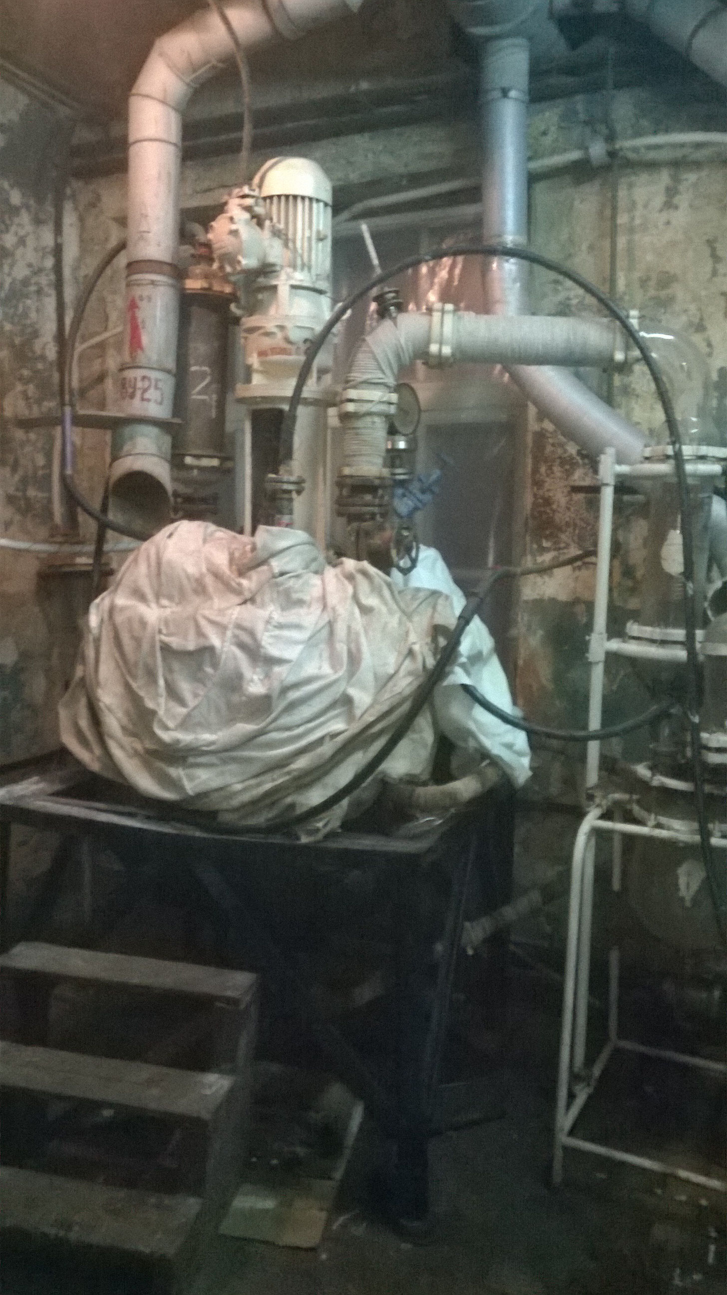

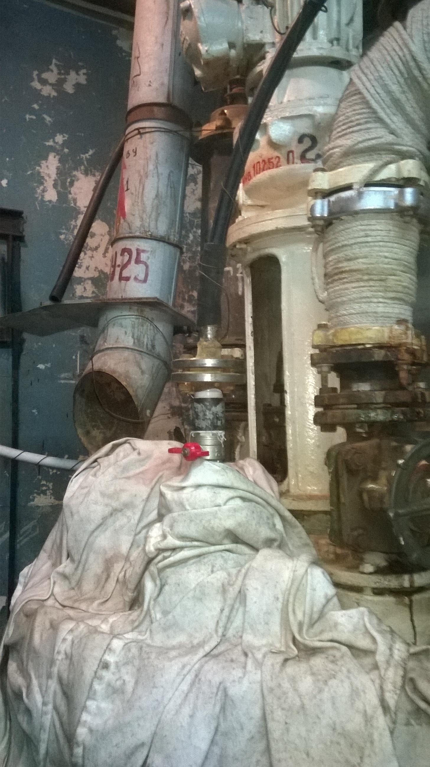

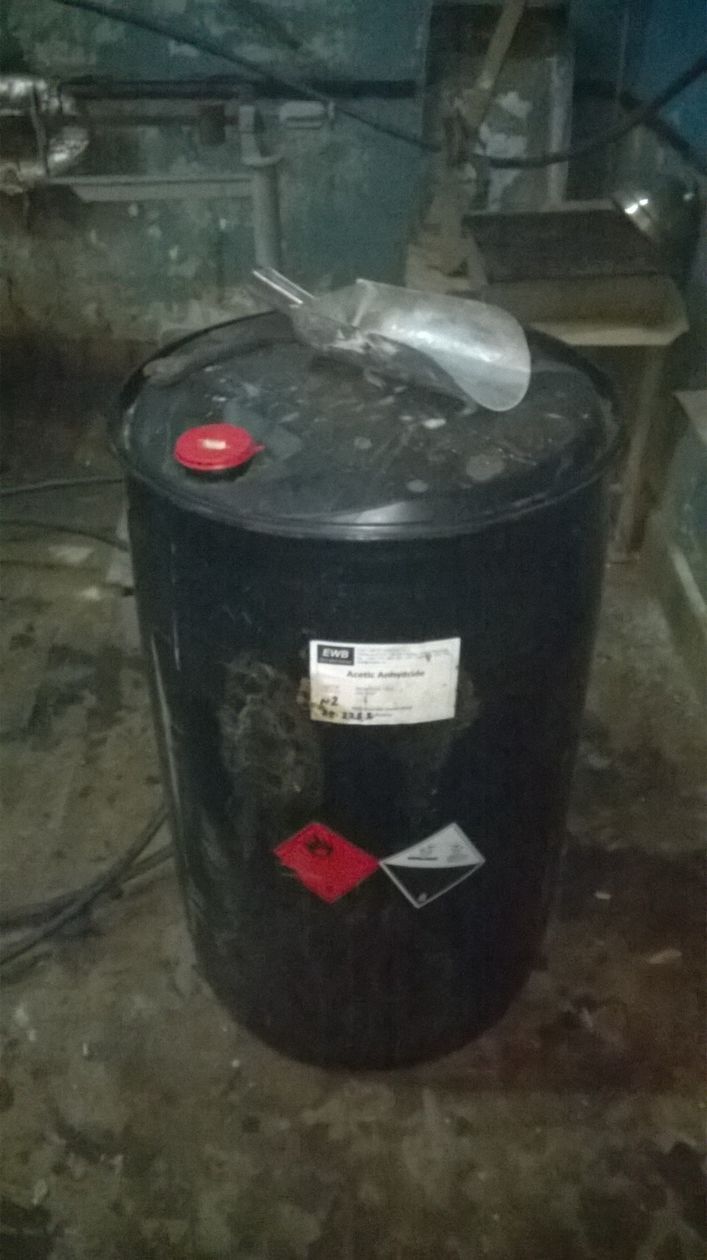

Умягченная вода набирается в бочку (200 л). Можно было прямо тут из этой бочки засосать воду в аппарат. Но начальник решил заняться усовершенствованием, поэтому мы возим бочки по 2 в соседнее помещение (на тележках по очень неровному полу, огибая препятствия) - и только там засасываем воду вакуумом в аппарат.

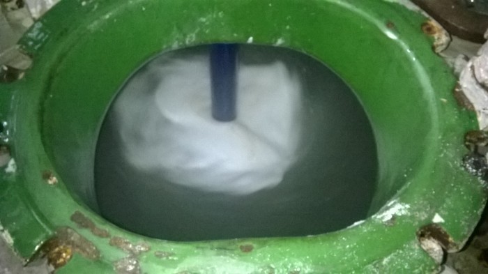

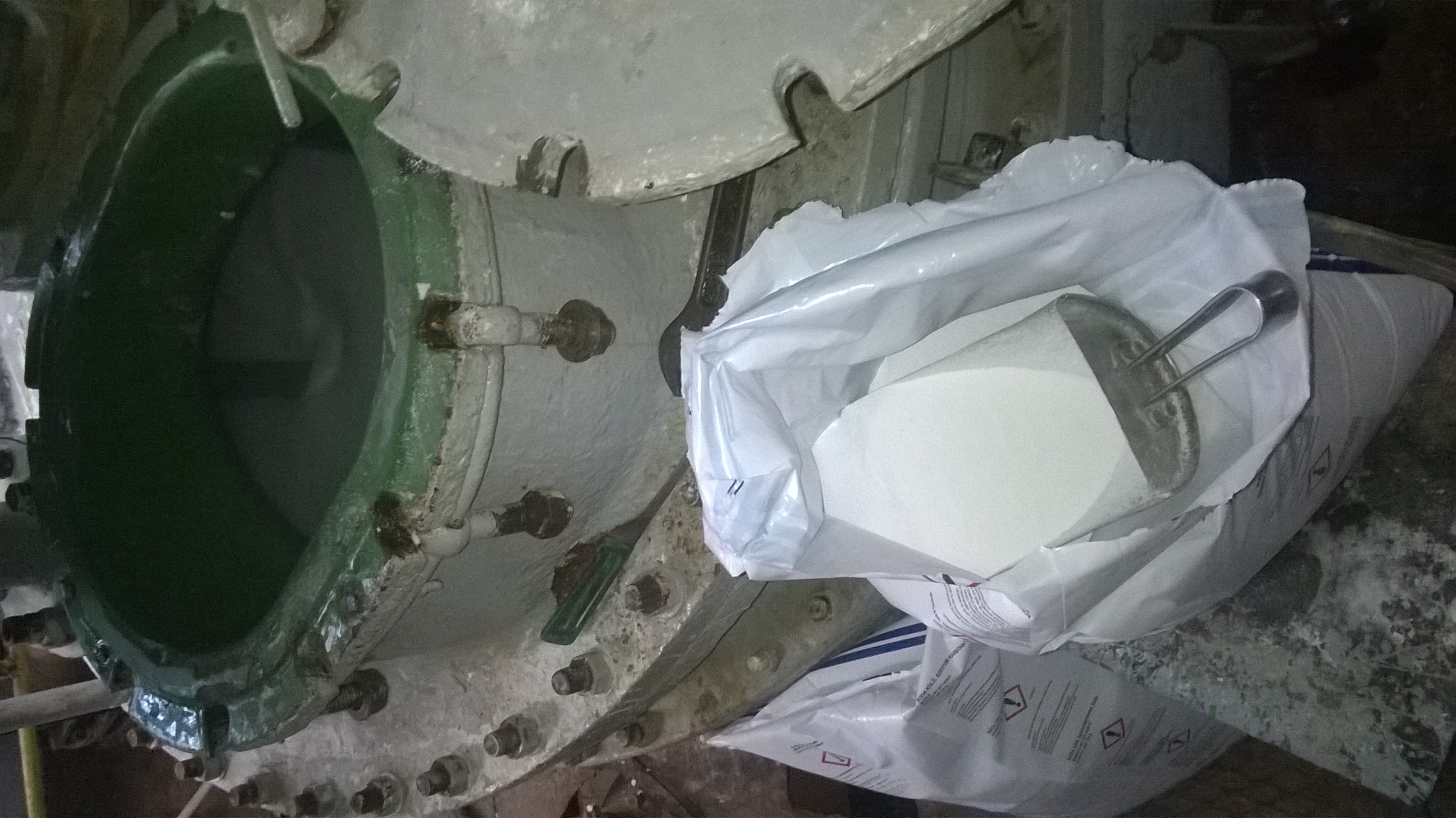

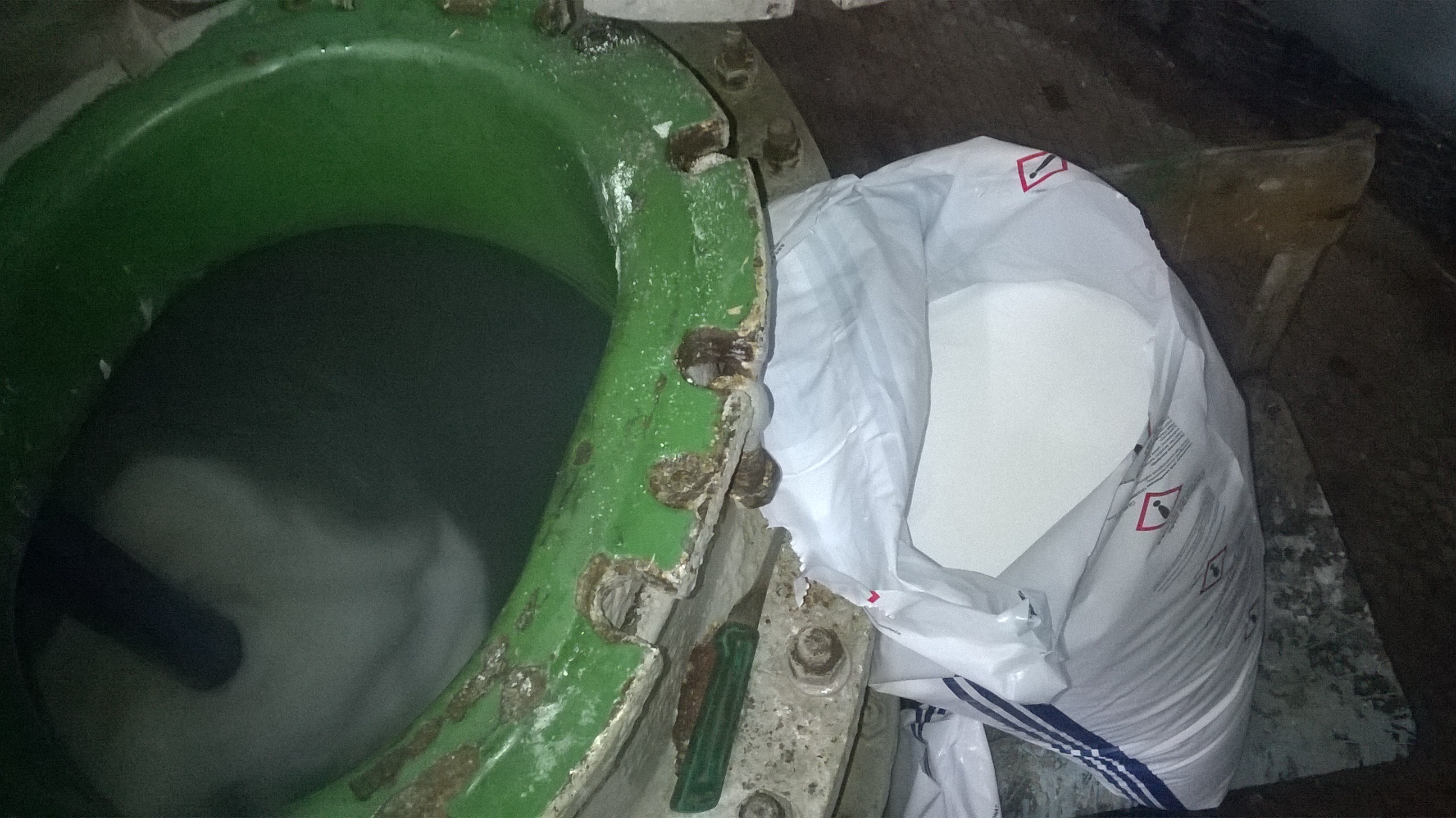

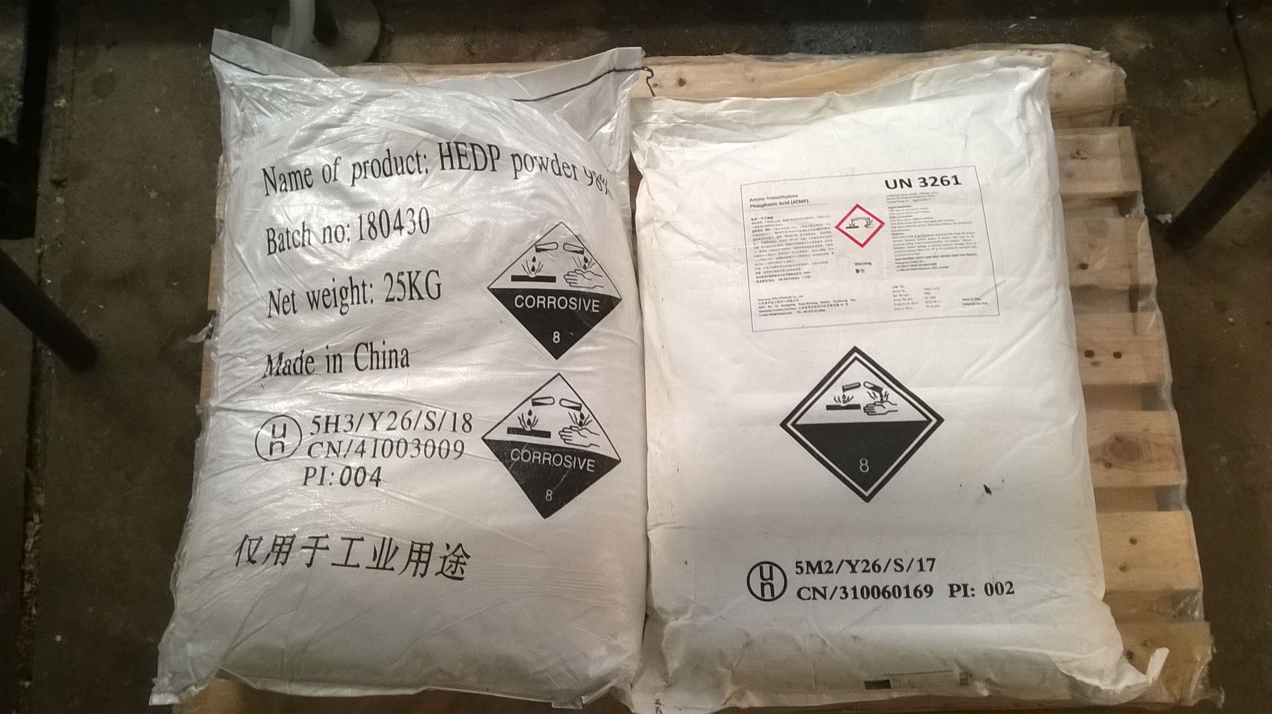

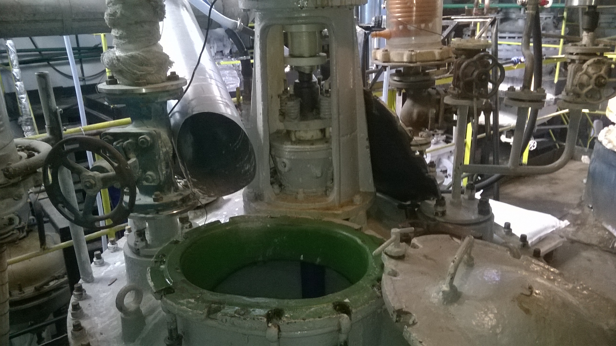

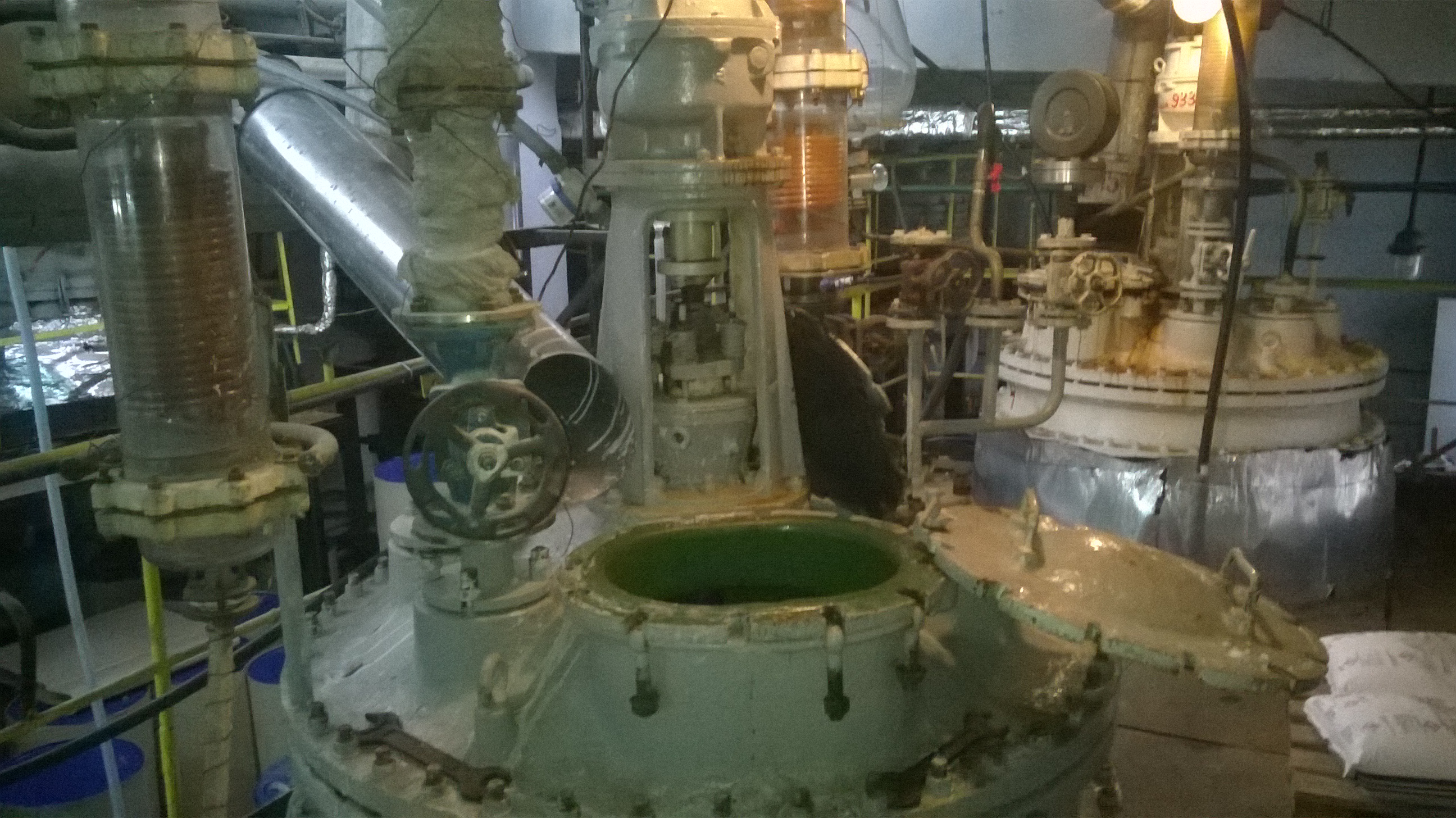

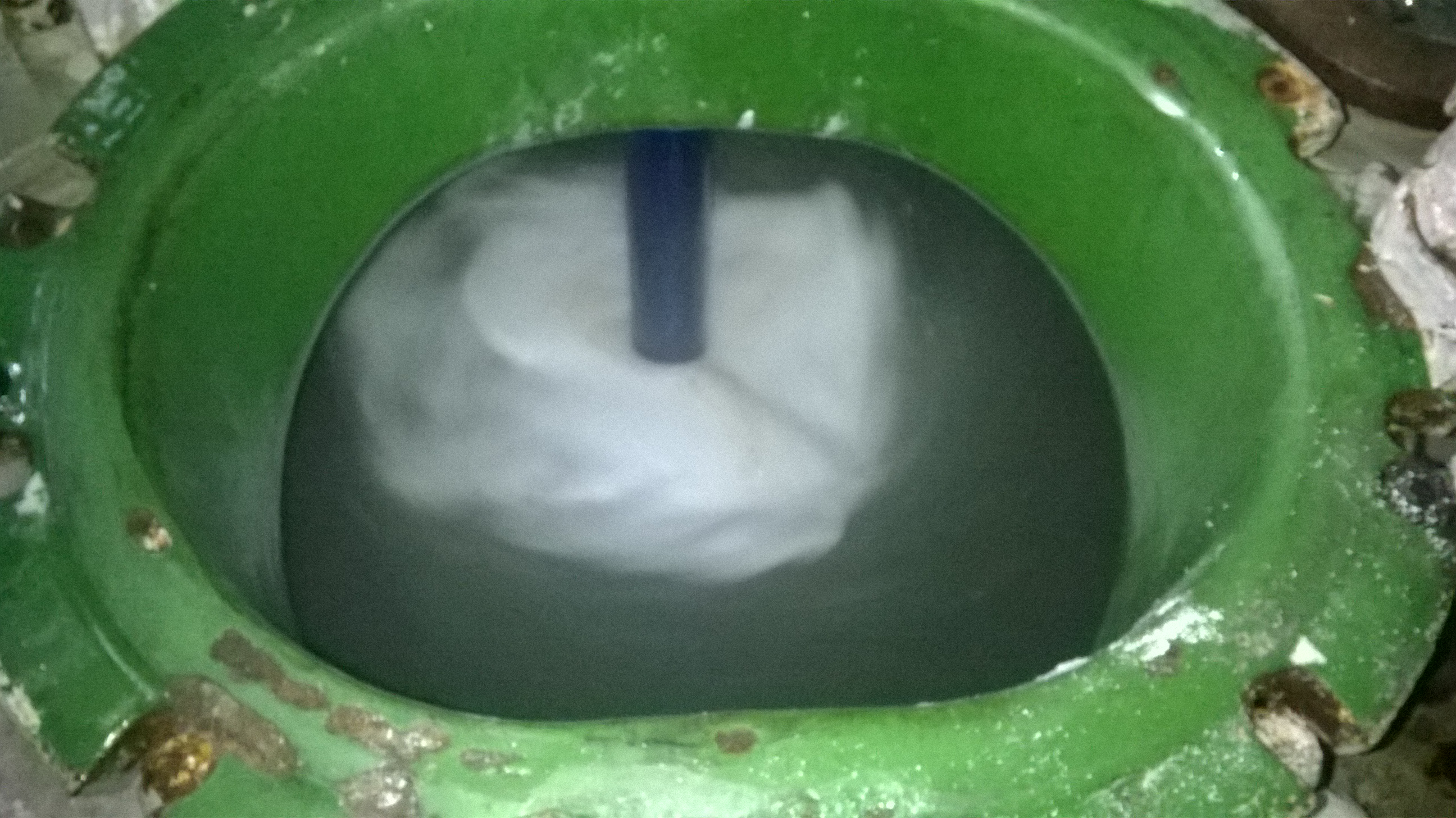

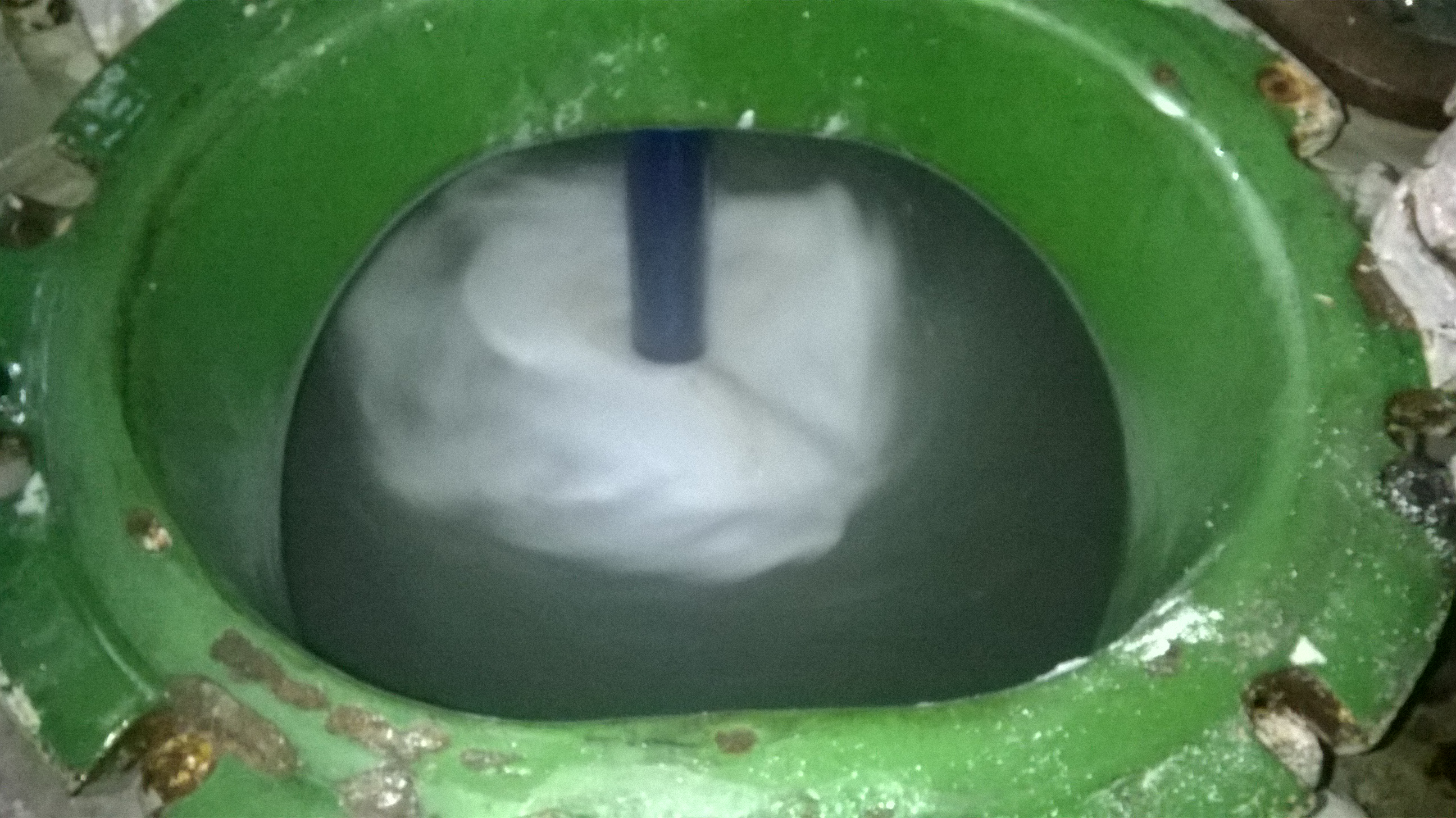

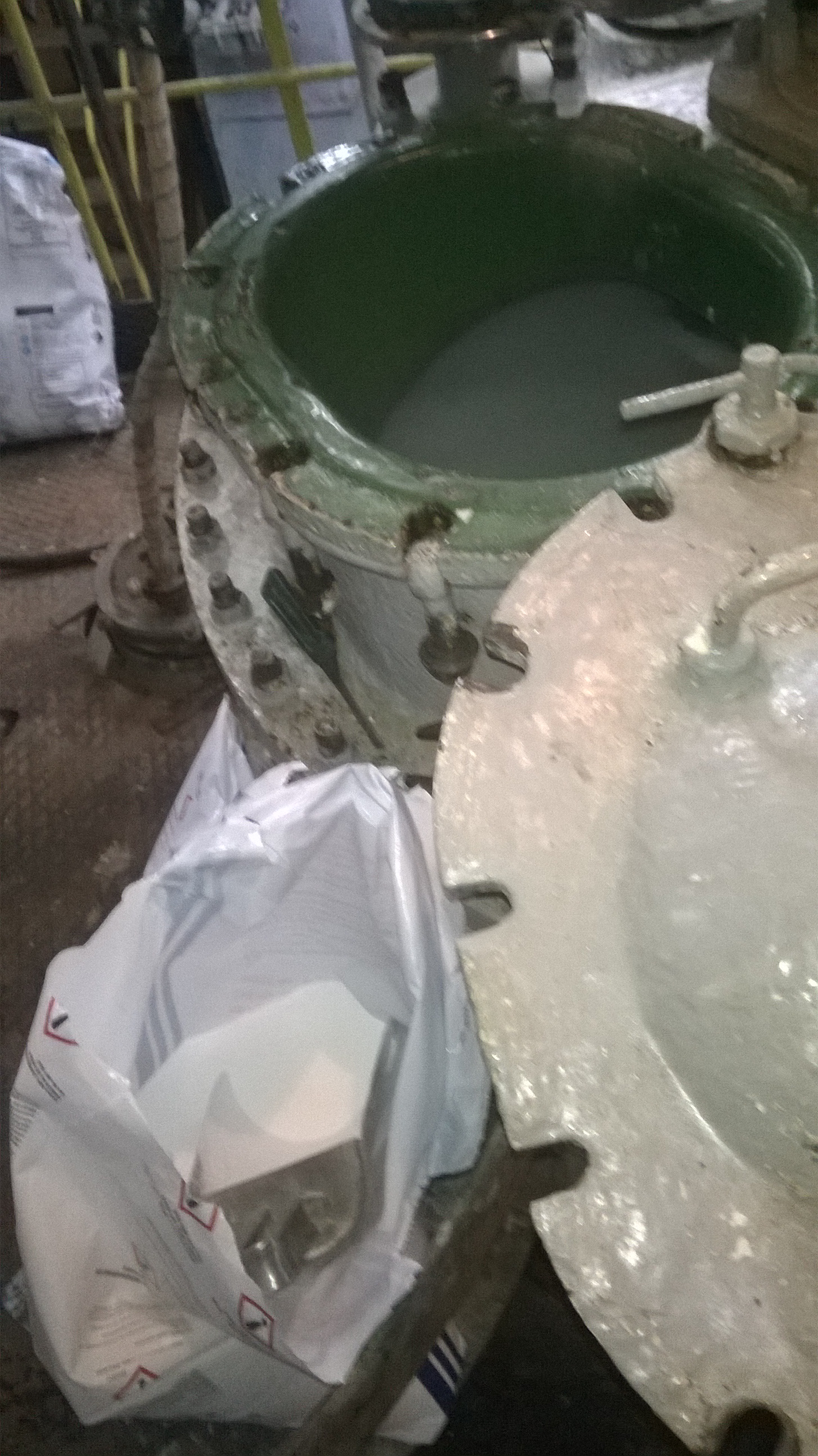

Растворение фосфоновых кислот

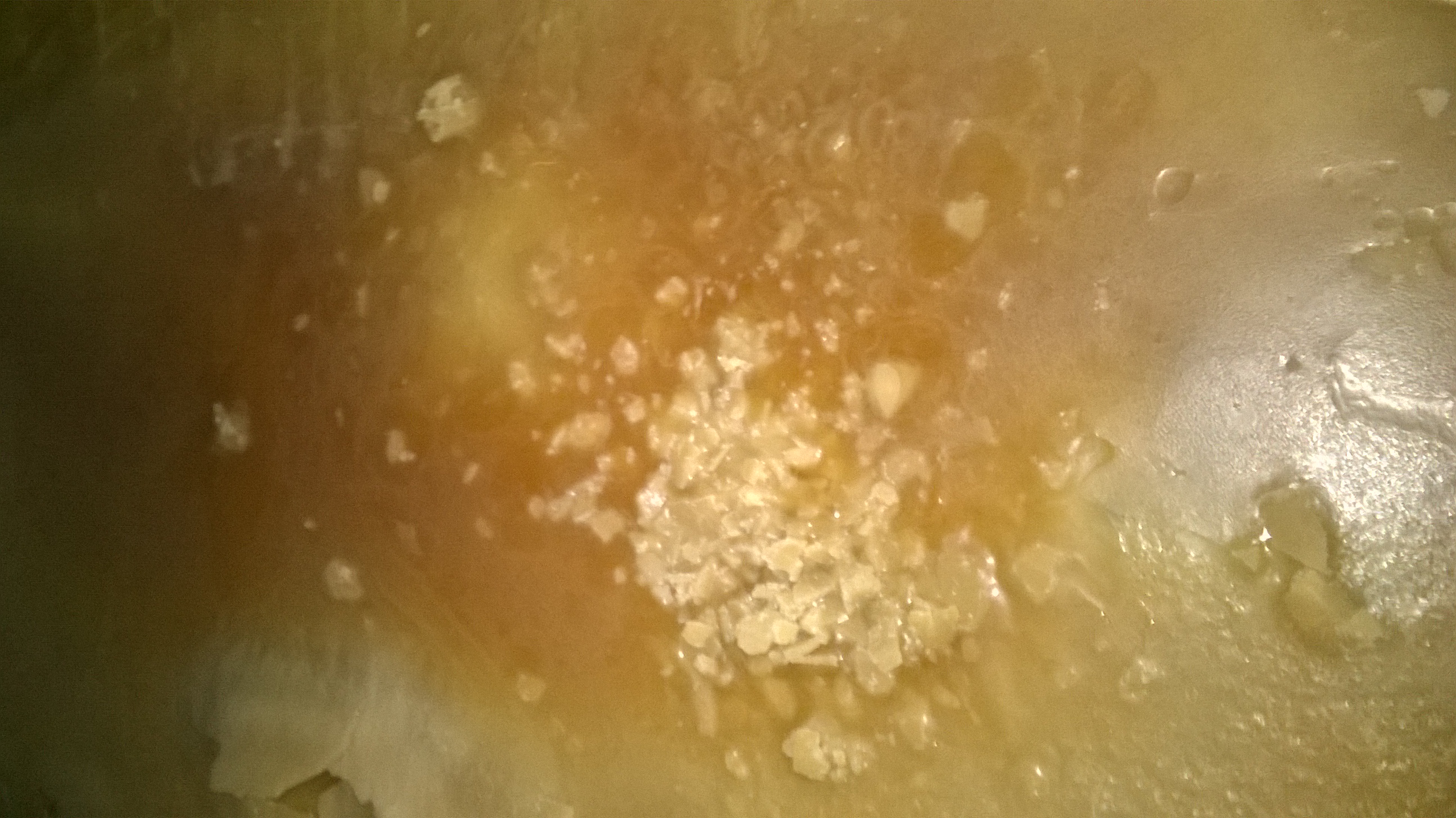

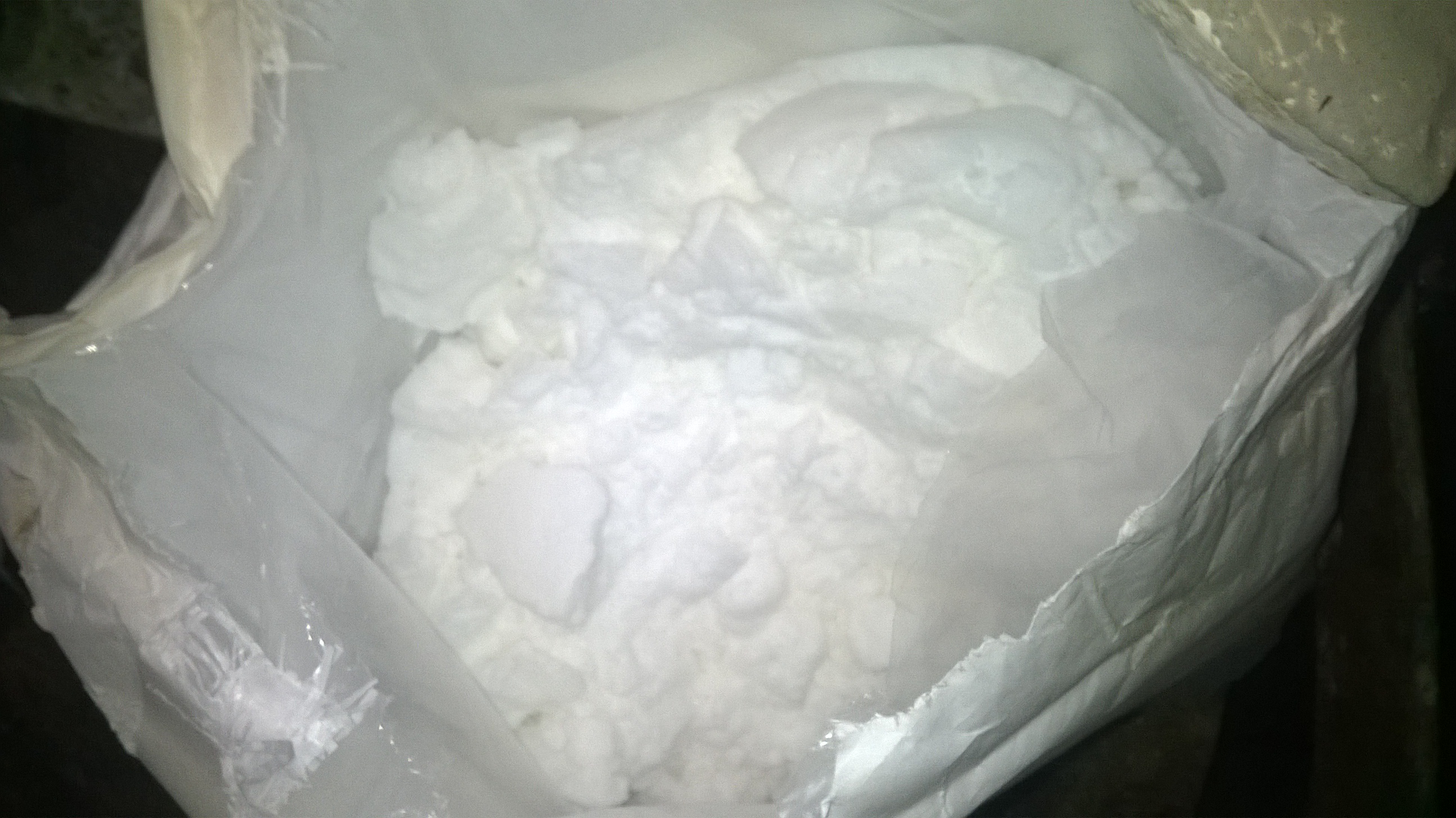

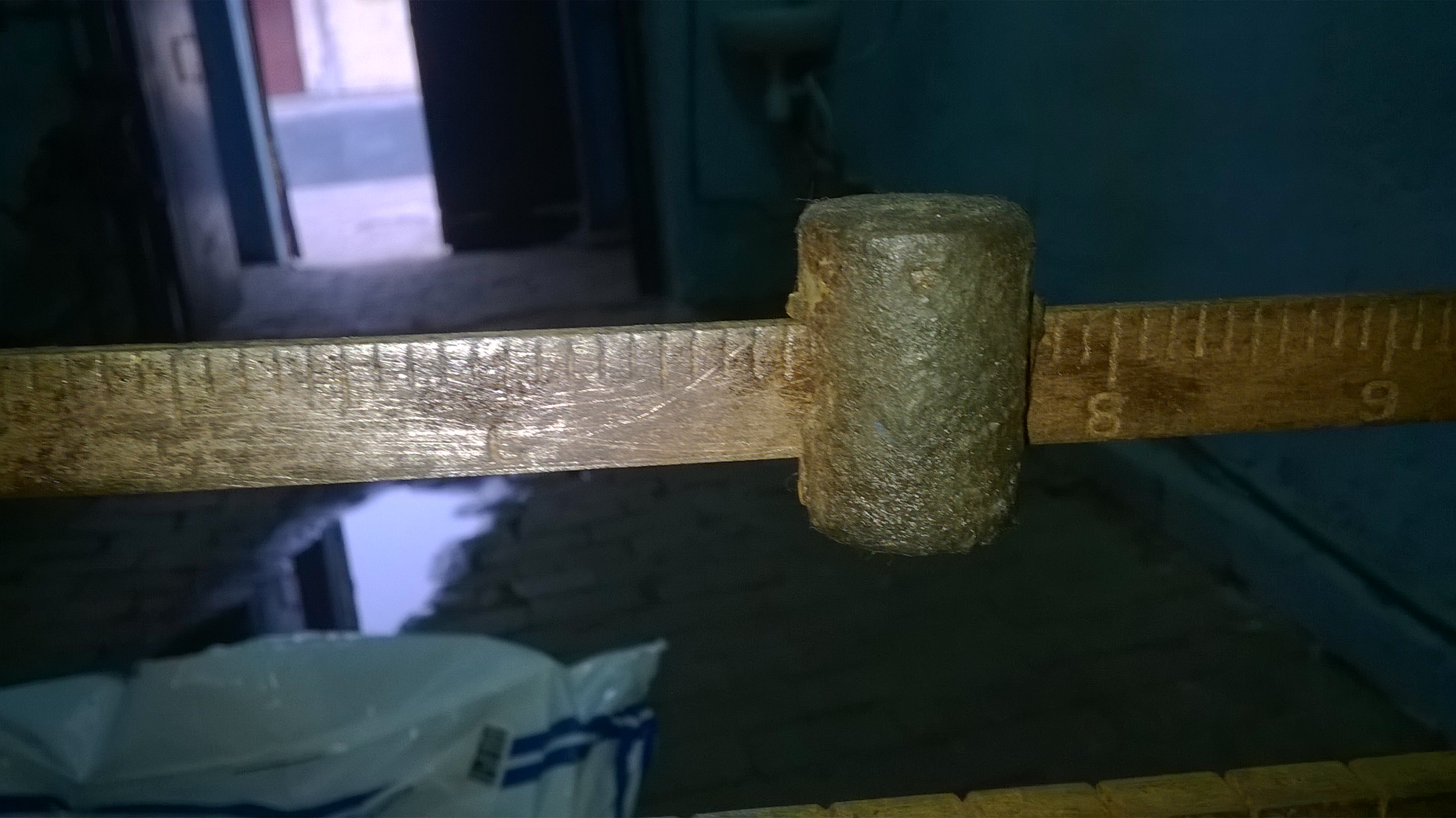

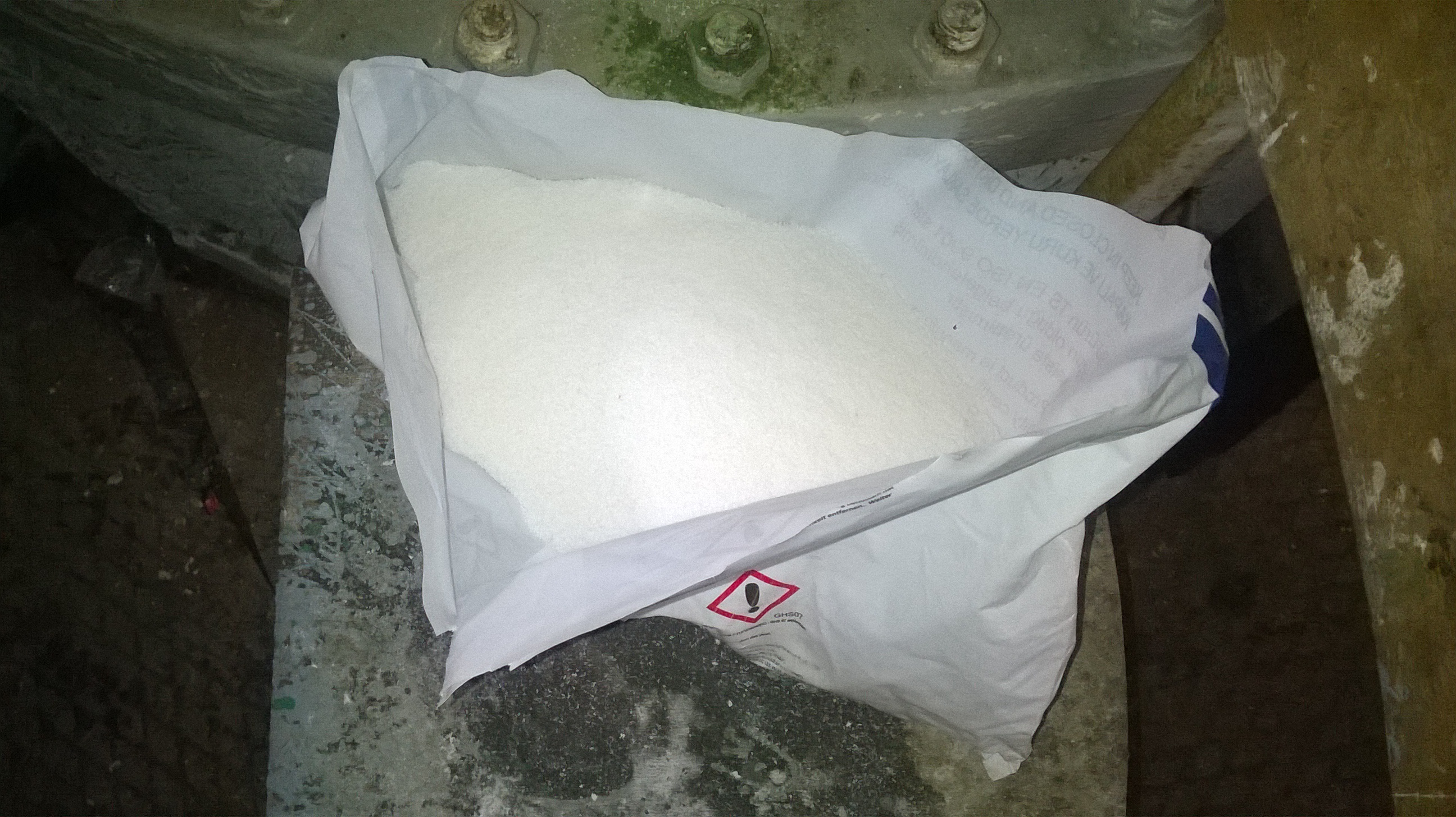

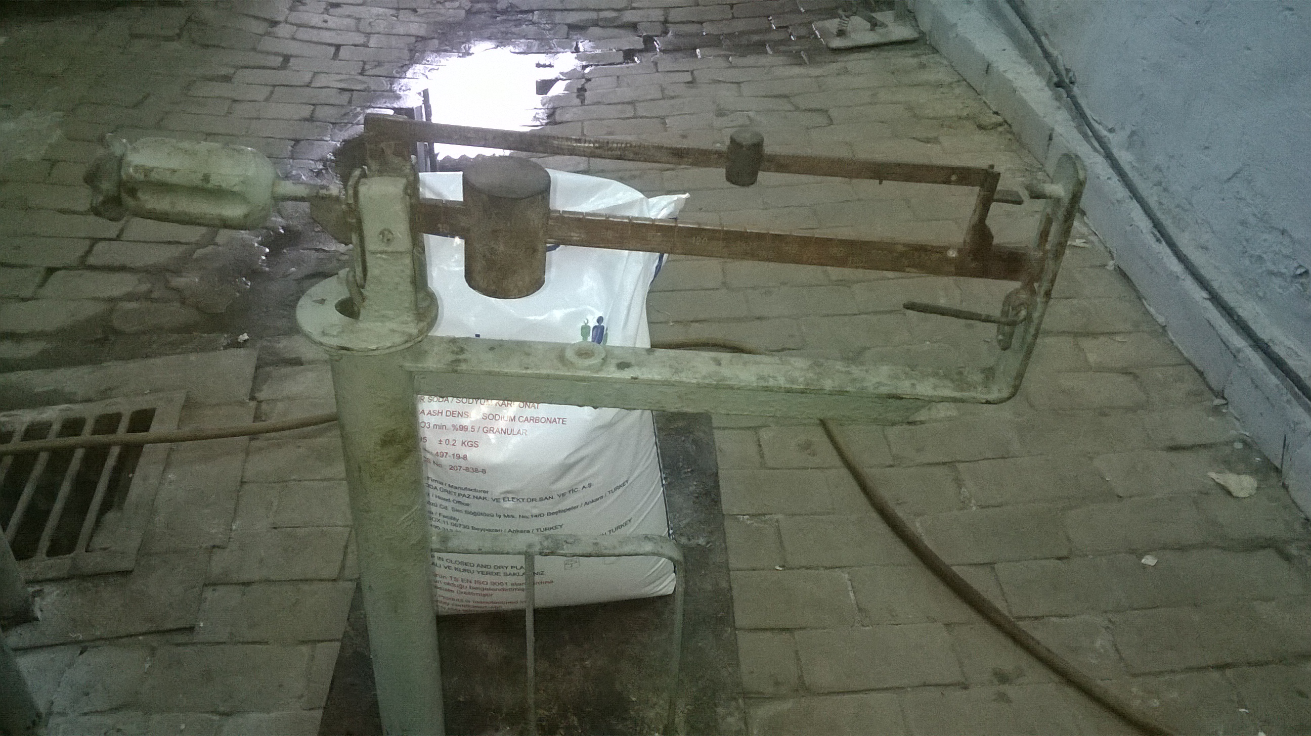

Взвешиваю соду - оказалось на 2 кг больше, чем указано на мешке
Шкалу весов фотографирую вынужденно: глазами рассмотреть ржавую шкалу не могу, фонарик забрал домой (т.к. увольняюсь; с фонариком рассмотреть можно), приходится фоткать и рассматривать на экране телефона.

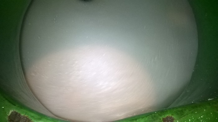

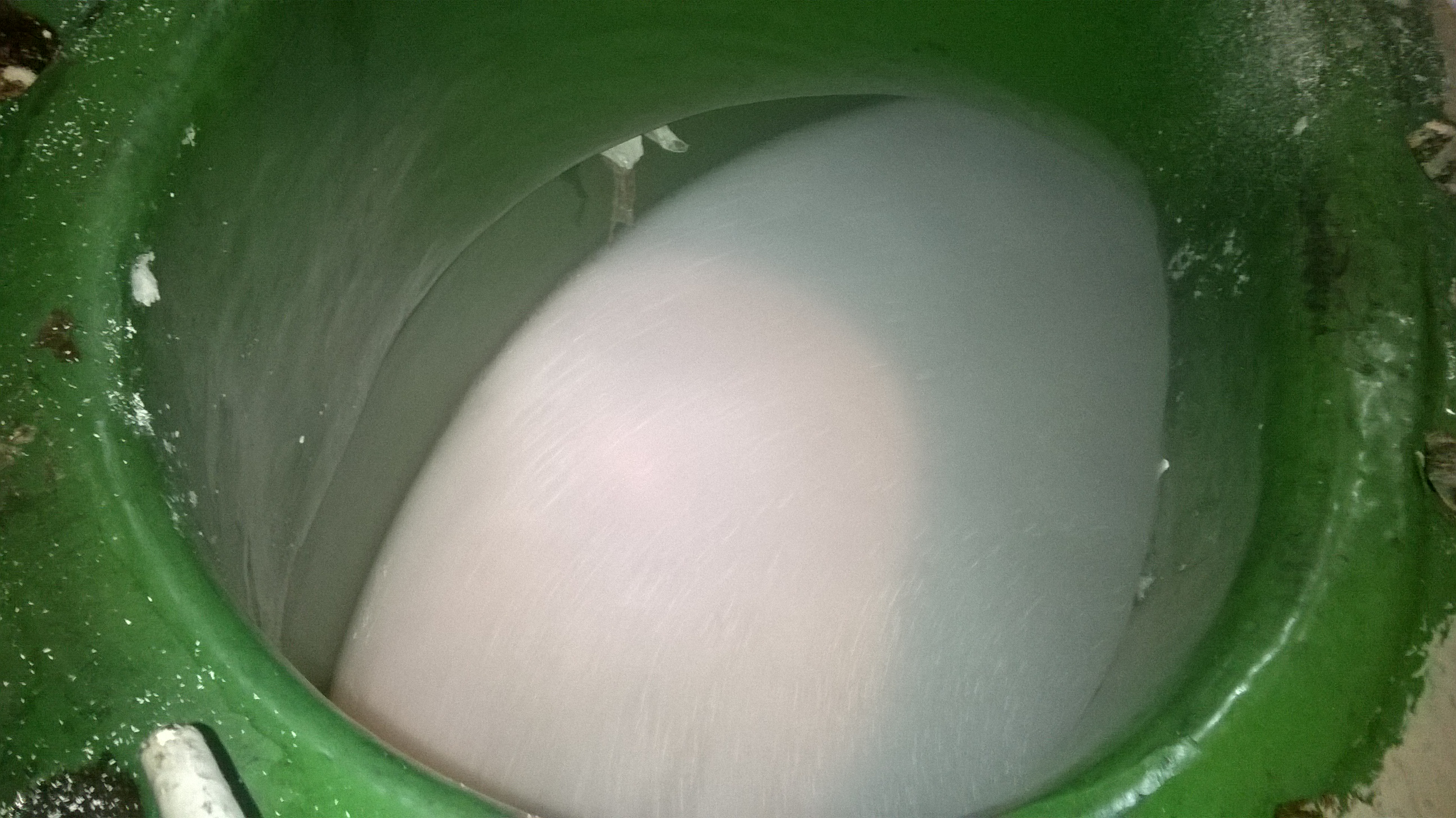

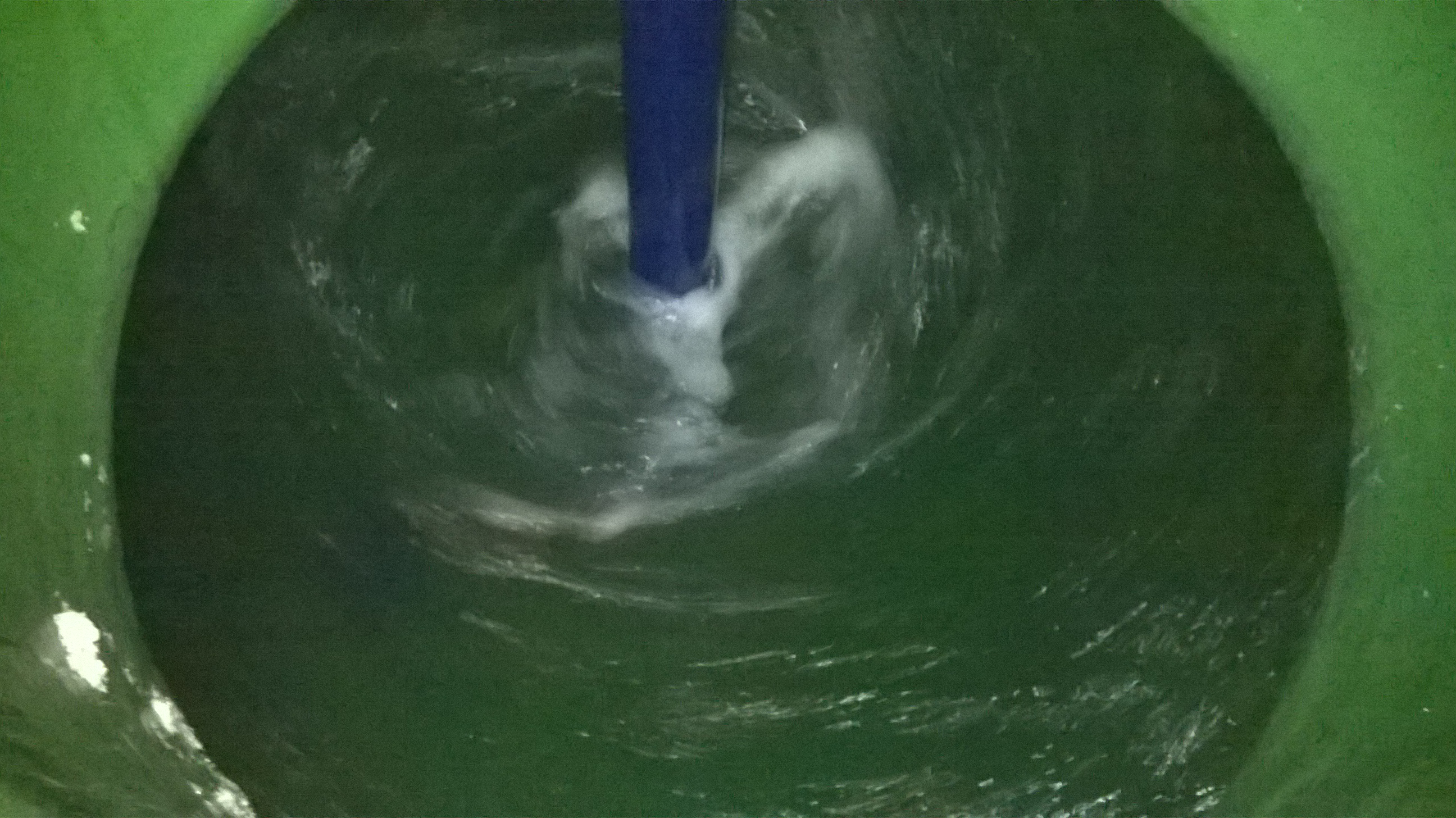

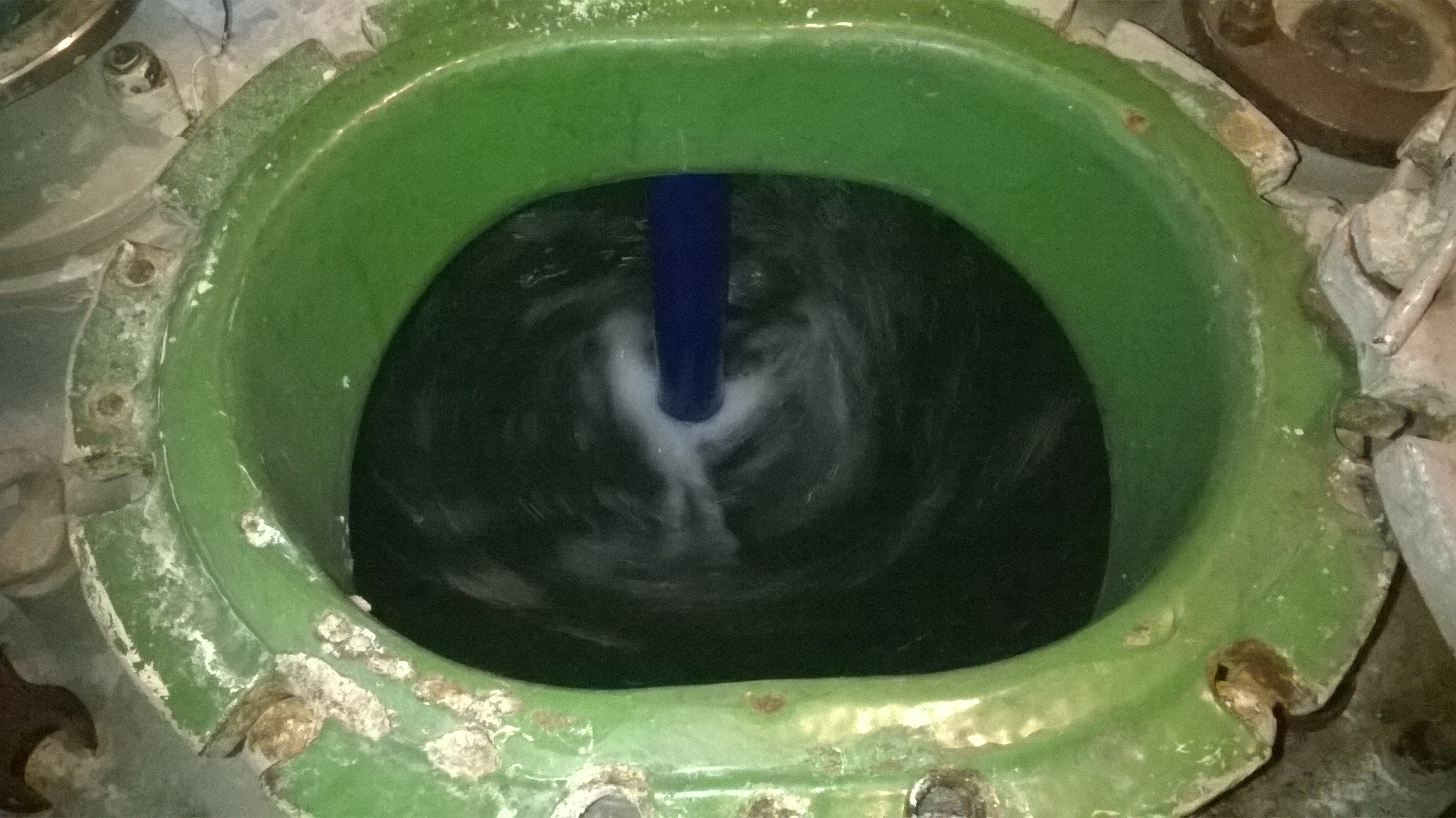

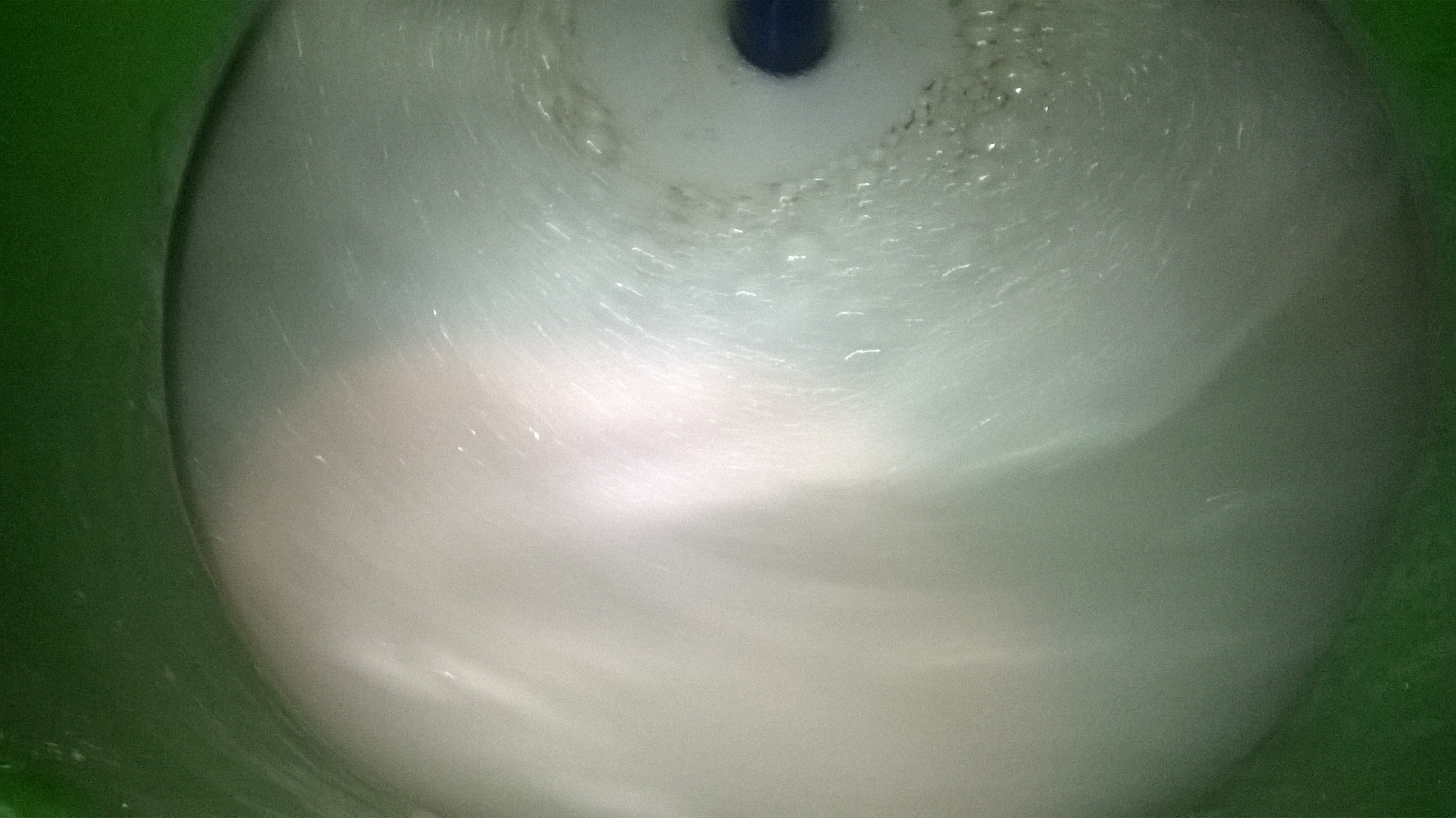

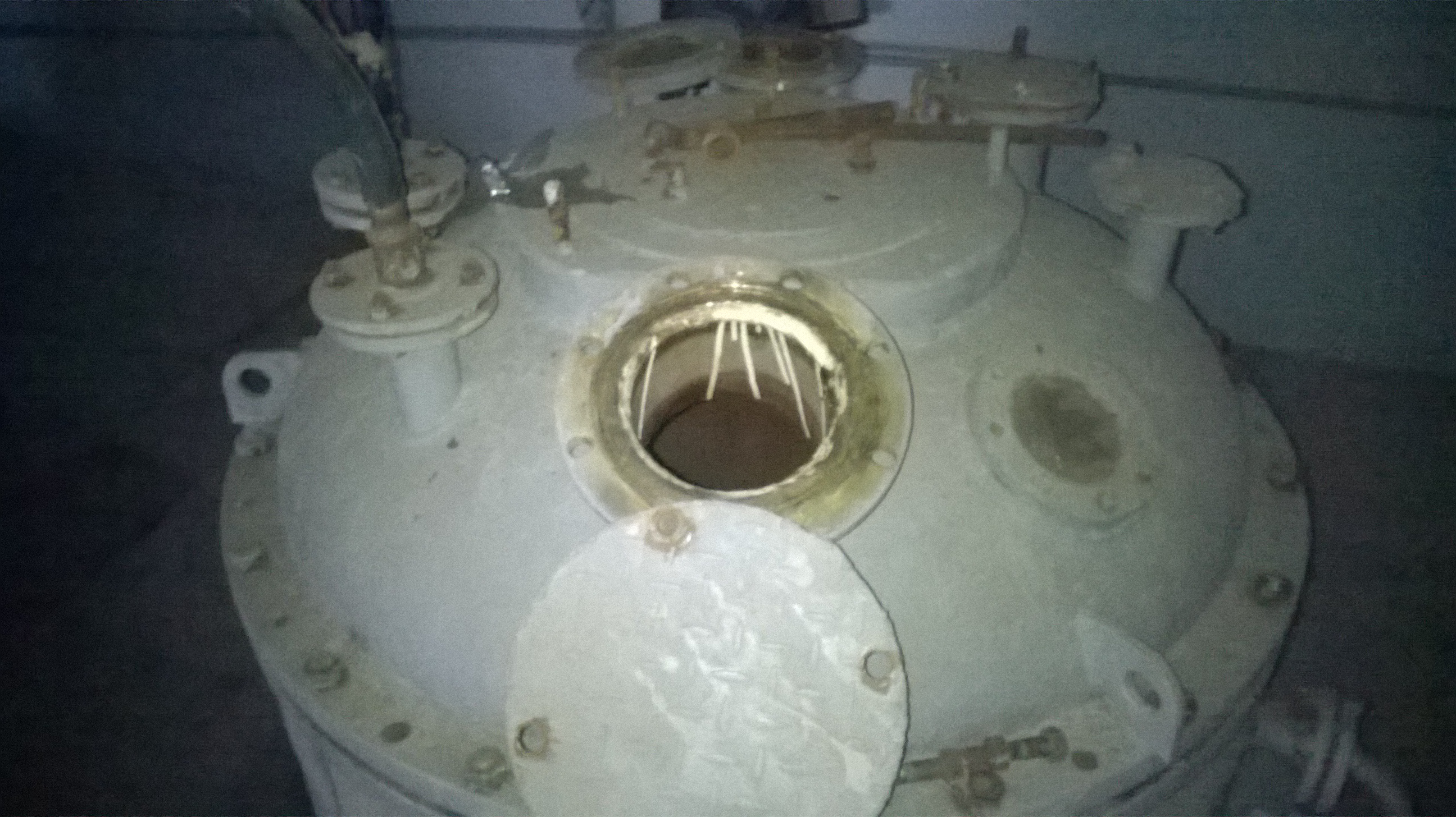

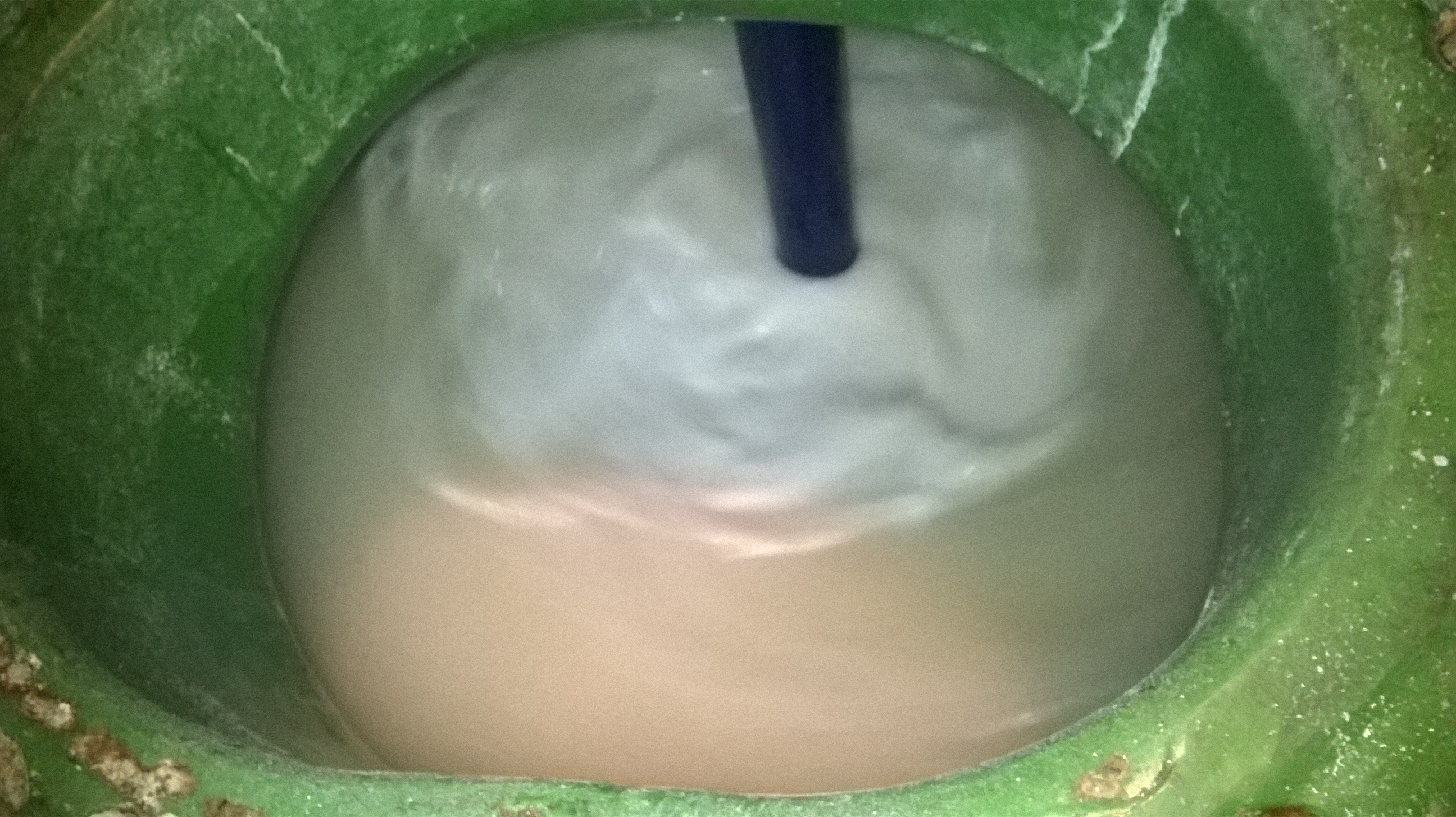

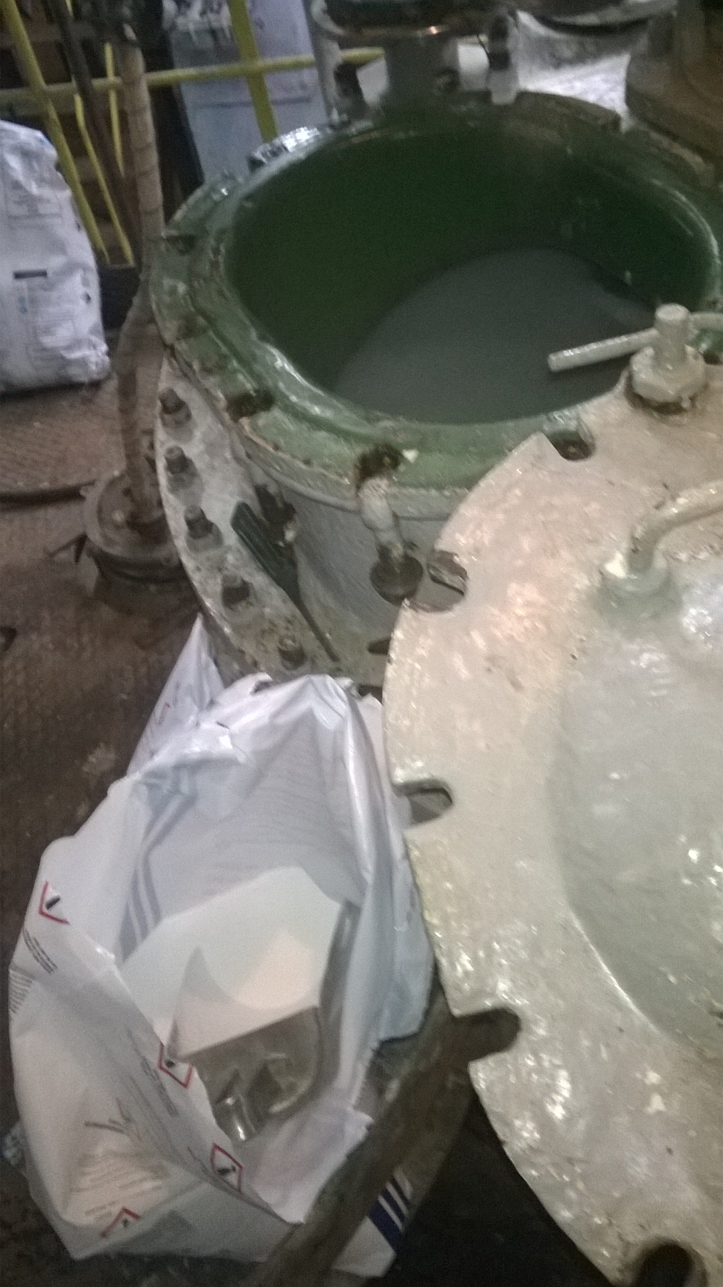

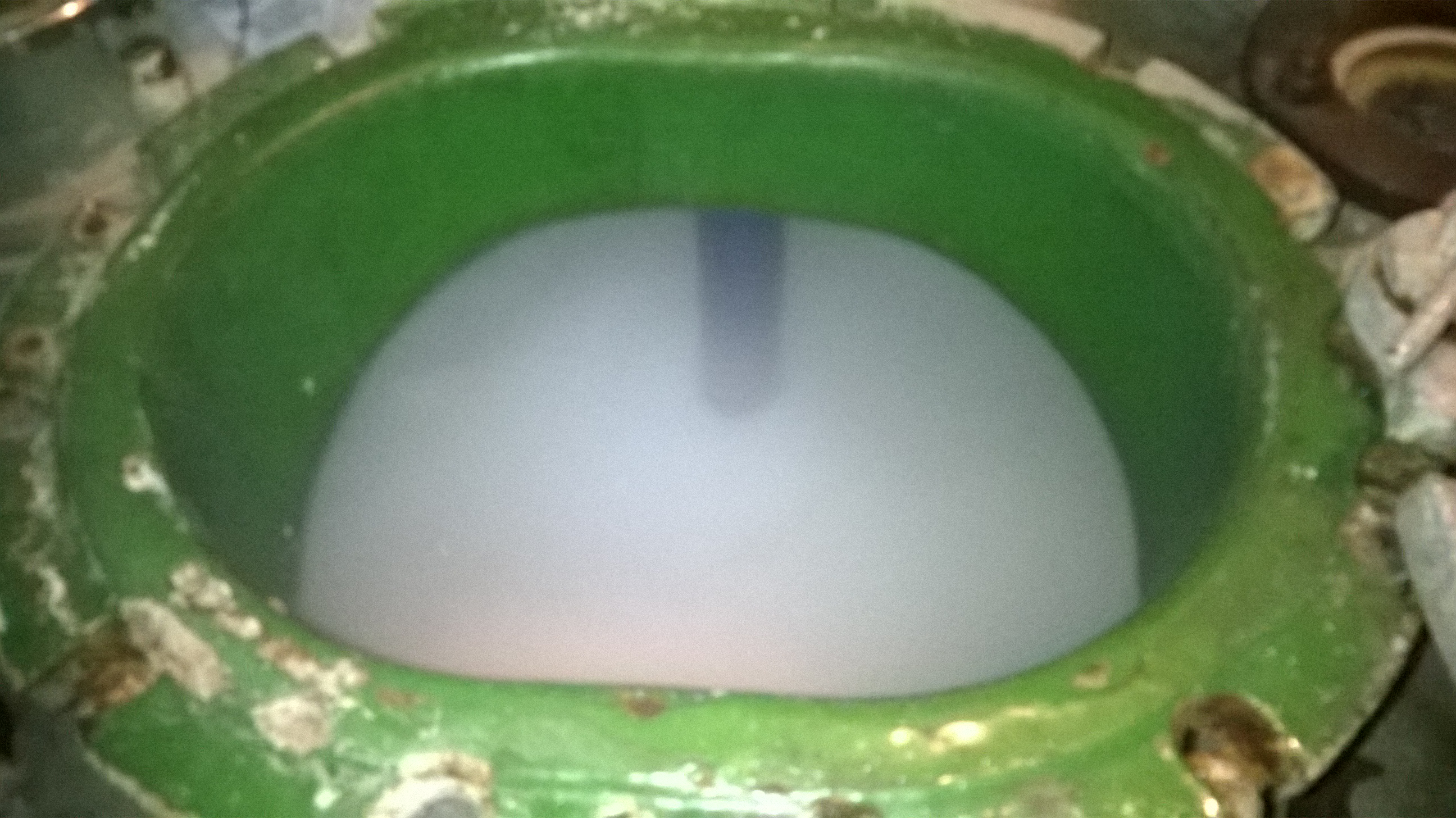

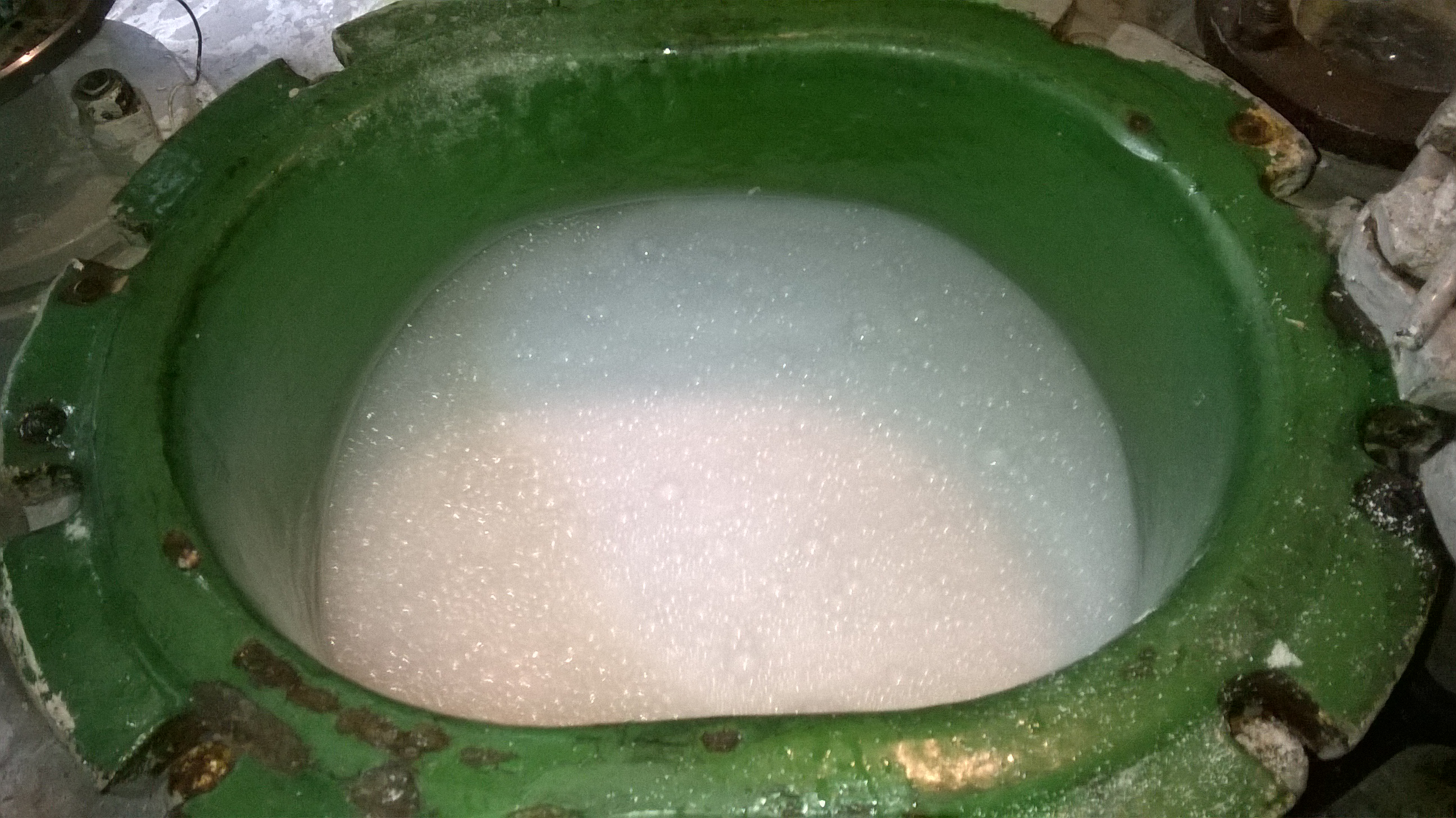

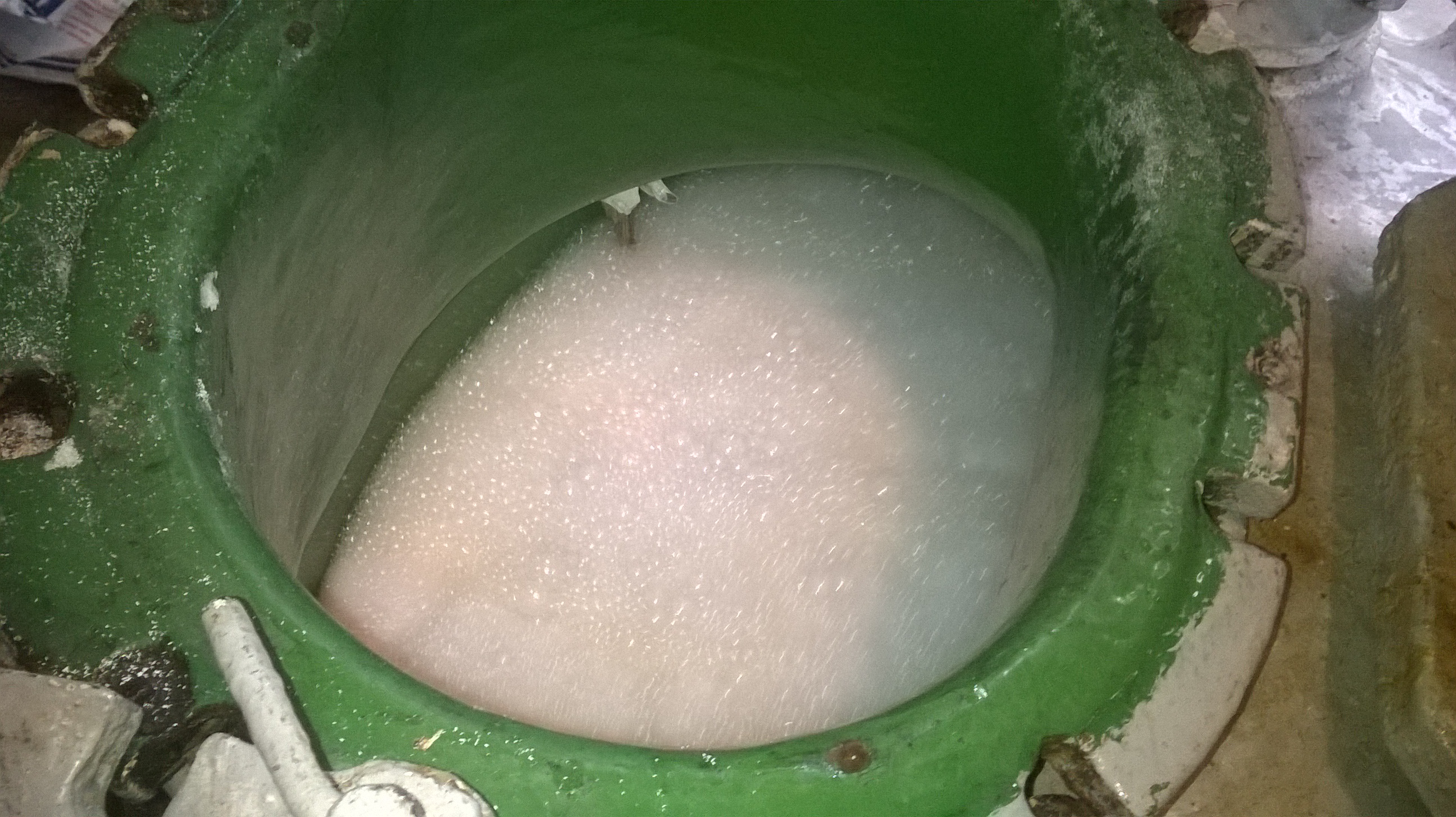

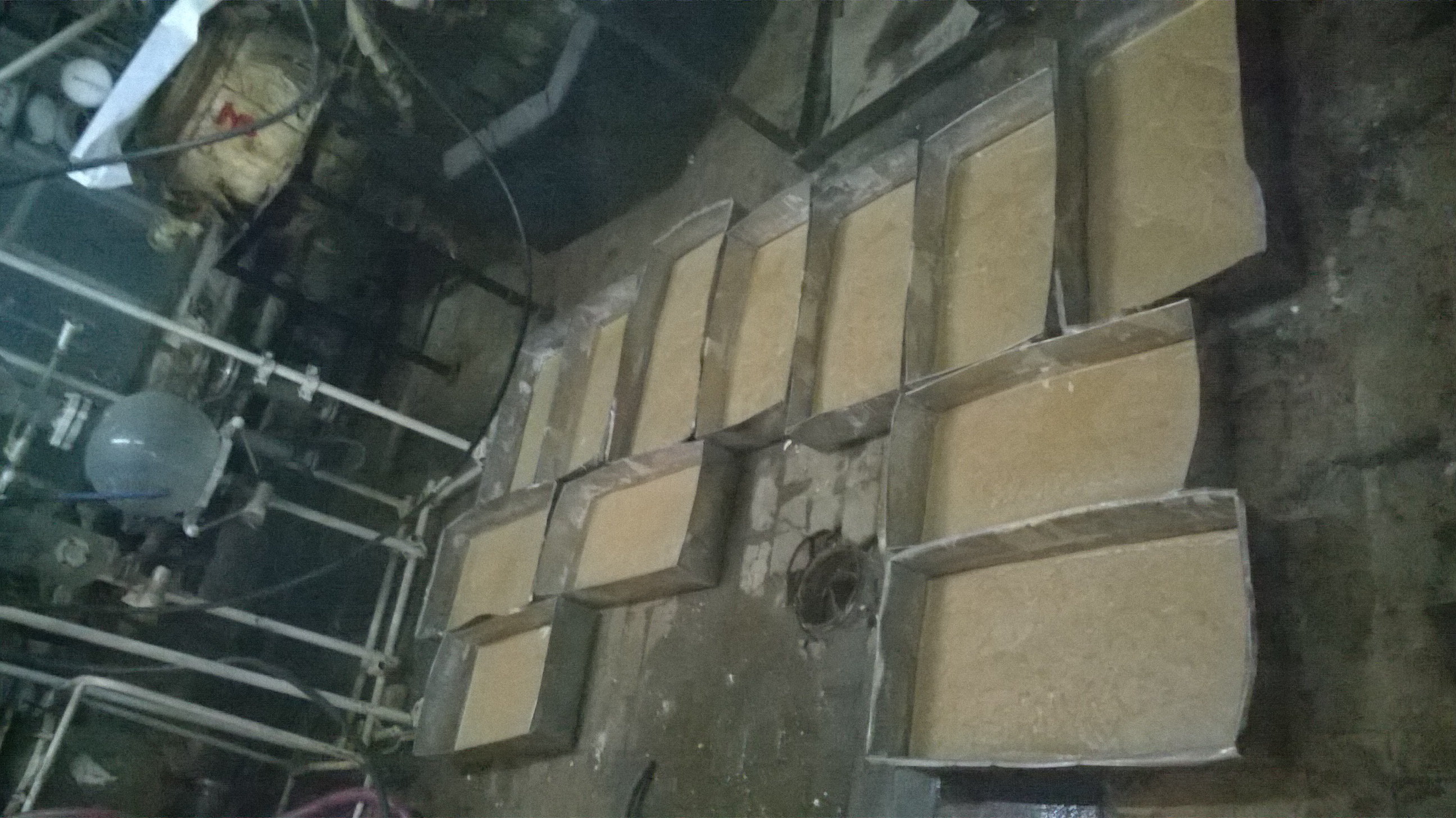

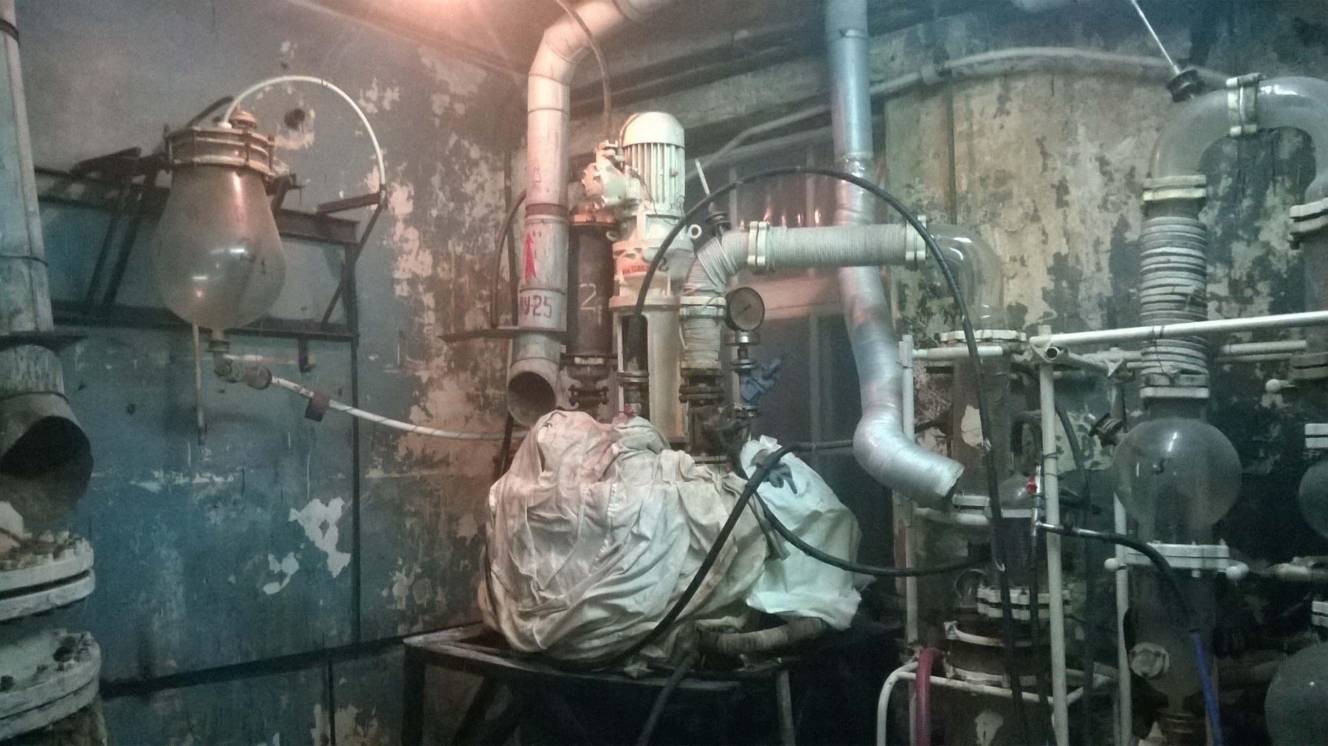

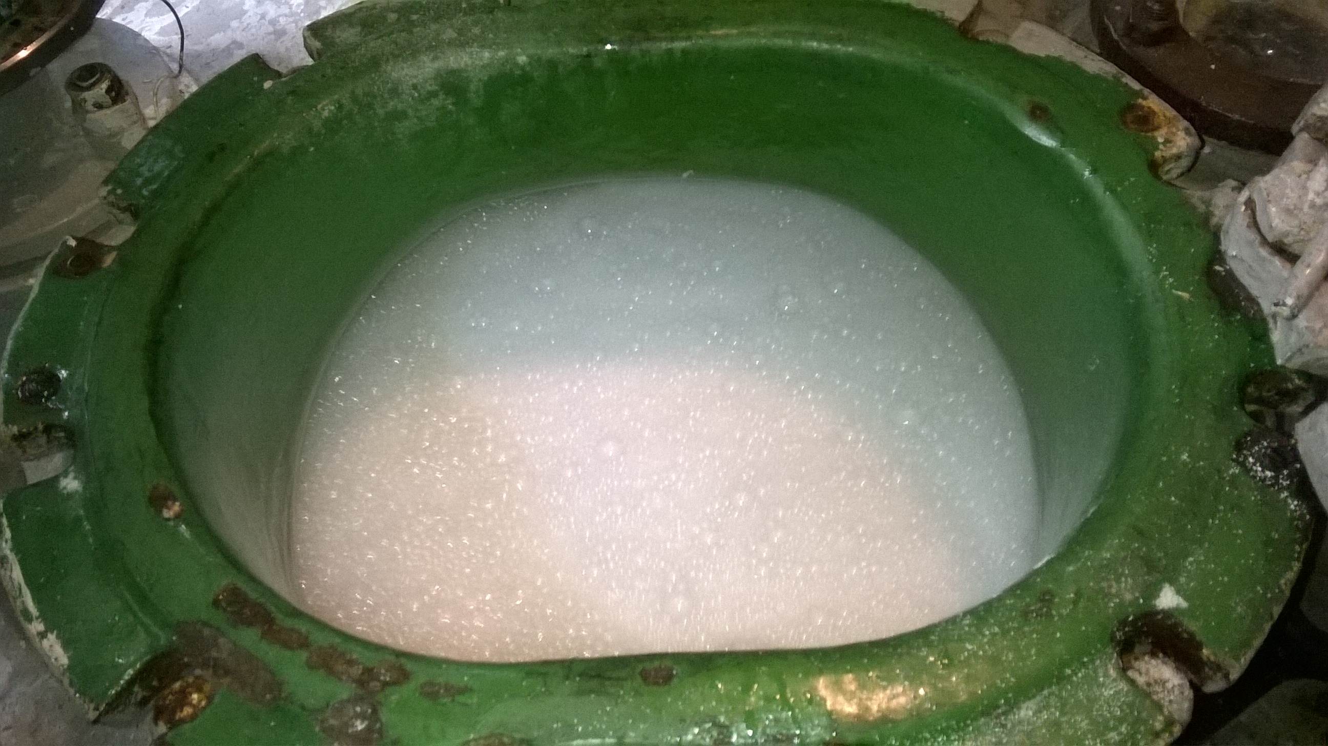

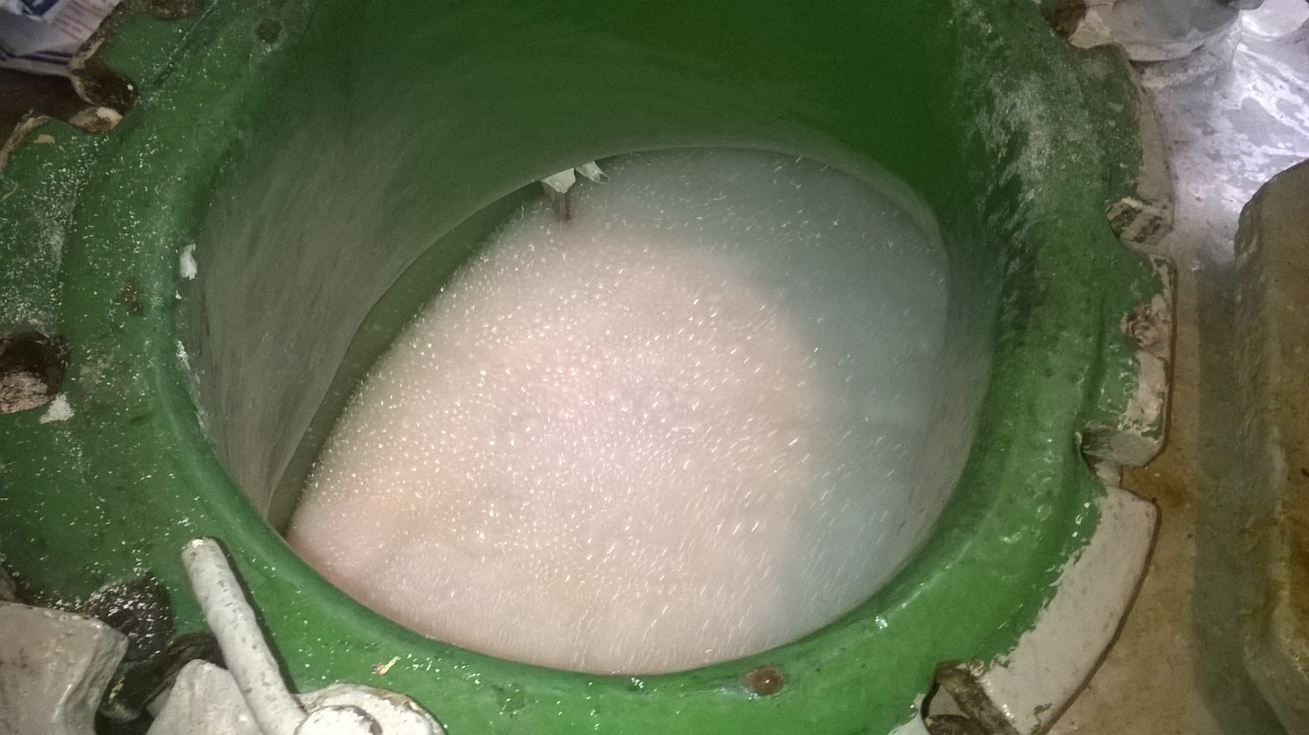

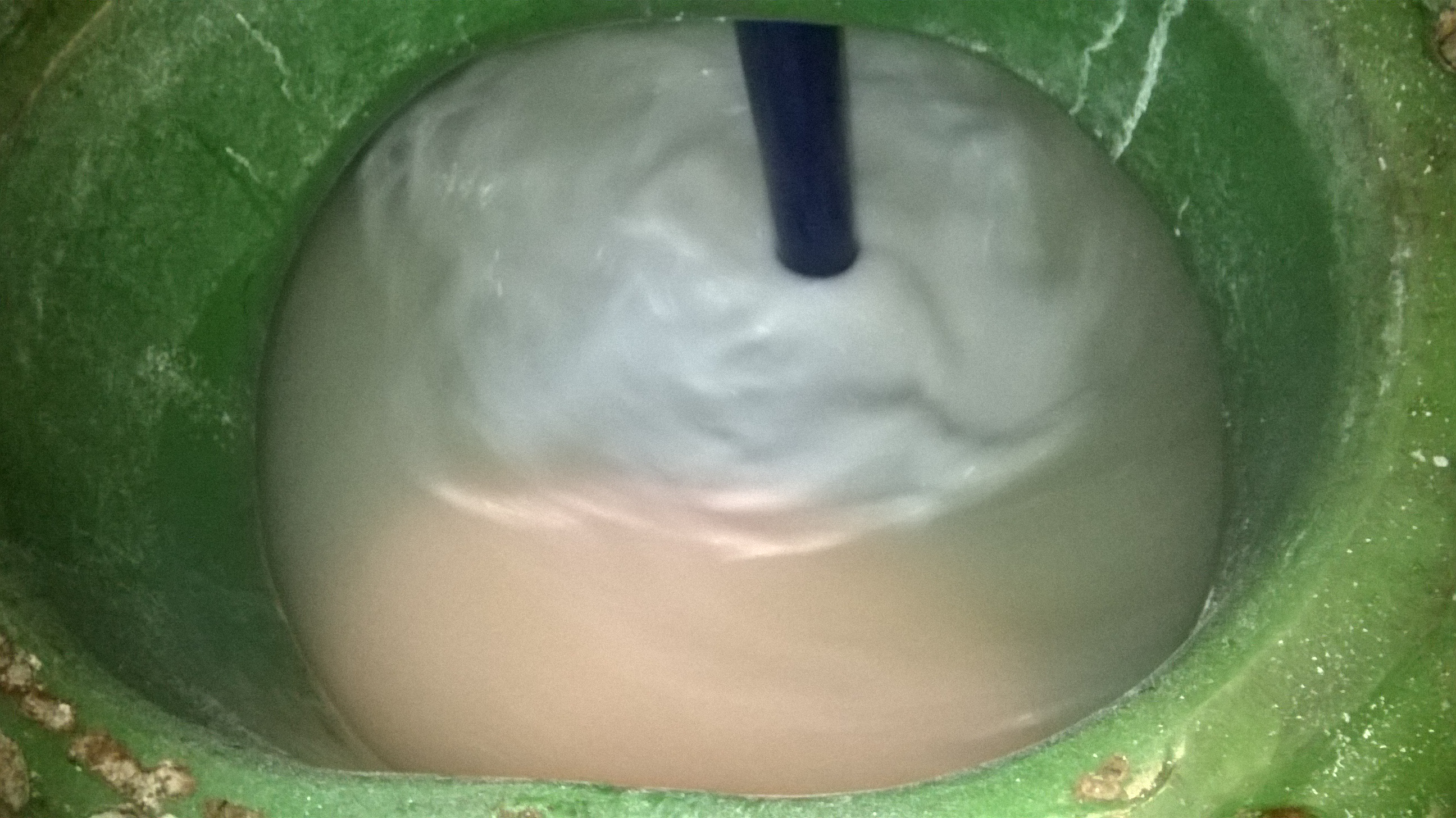

Нейтрализация фосфоновых кислот содой. Начальник решил, дать двойную загрузку: в аппарат объемом 1250 л дать 900 л воды, 100 кг фосфоновых кислот и 65 кг соды.
Думал, что будет эффект бутылки с шампанским - пена повалит через верх. Но обошлось благодаря тому, что в цеху холодно. Плюс у него хватило ума не доверять аппаратчикам и добавлять соду самому (маленькими порциями). Жаль - я бы ему там нашуровал... (Собственно я и начал добавлять, но не успел довести гетерогенную систему до точки невозврата).

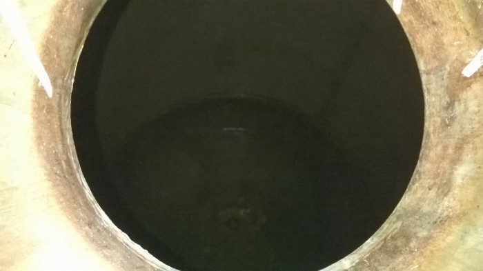

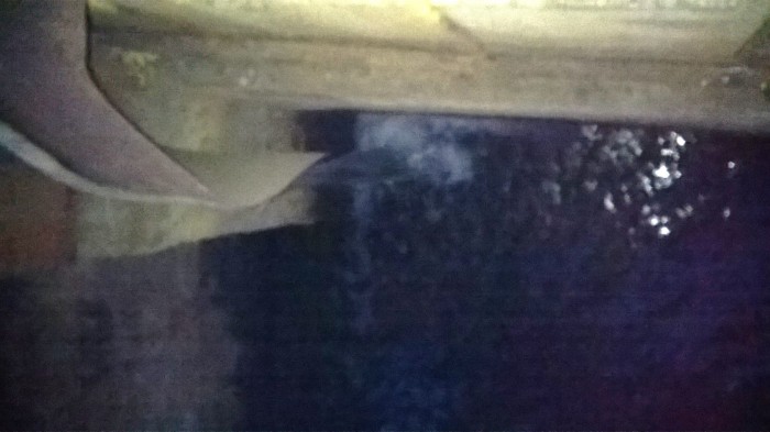

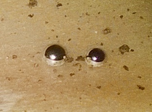

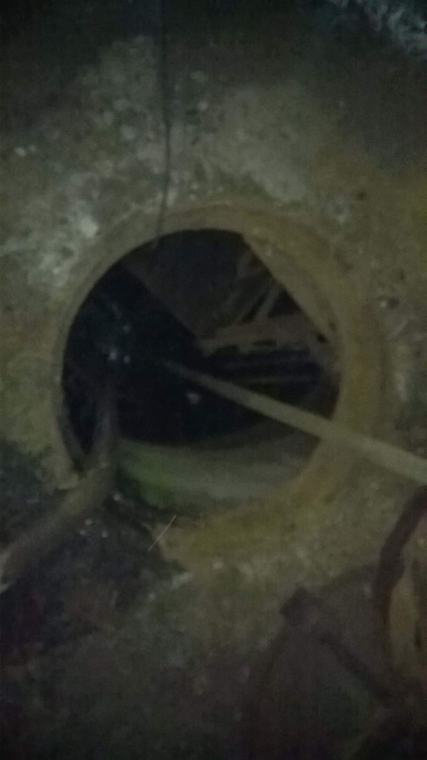

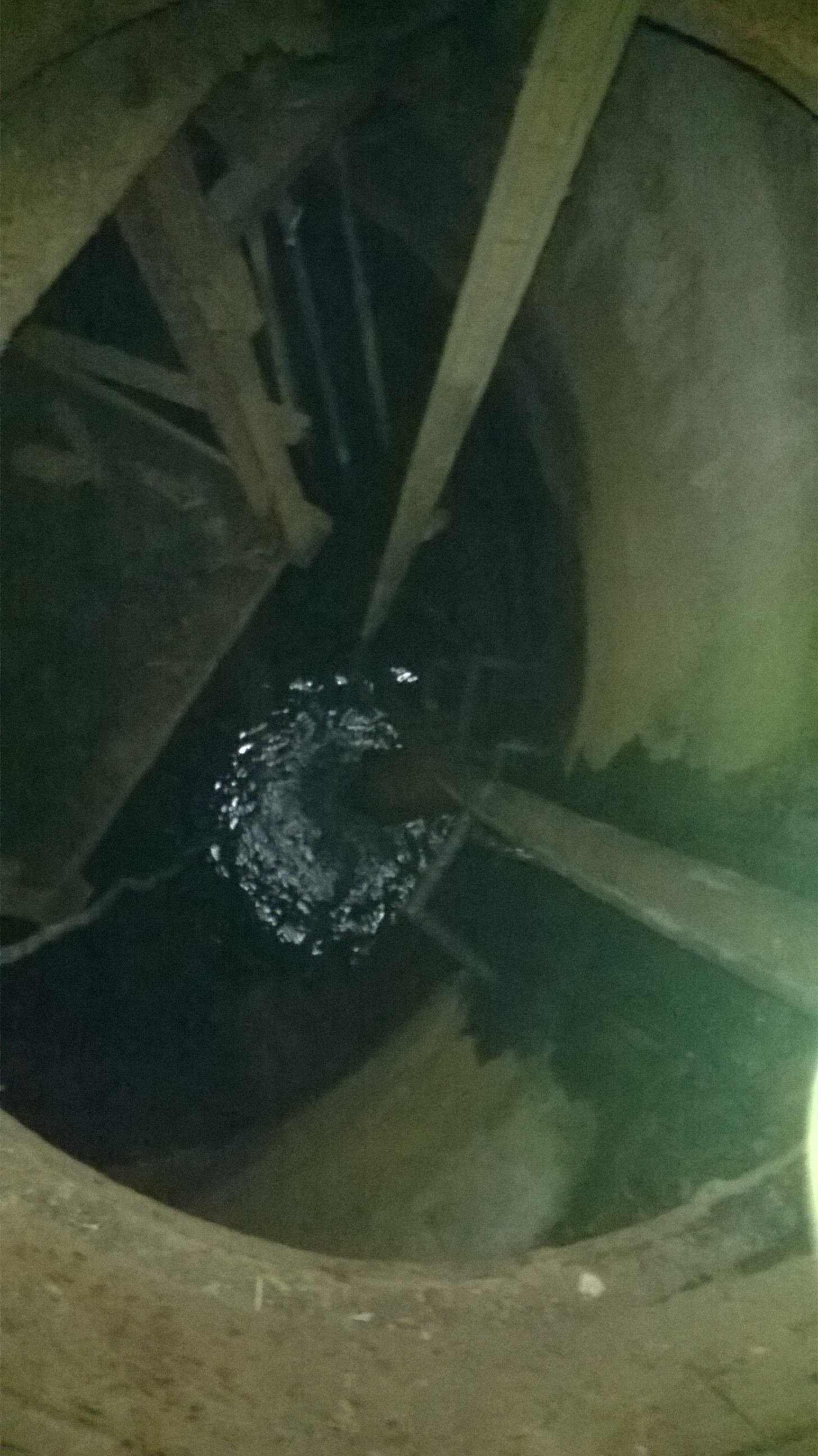

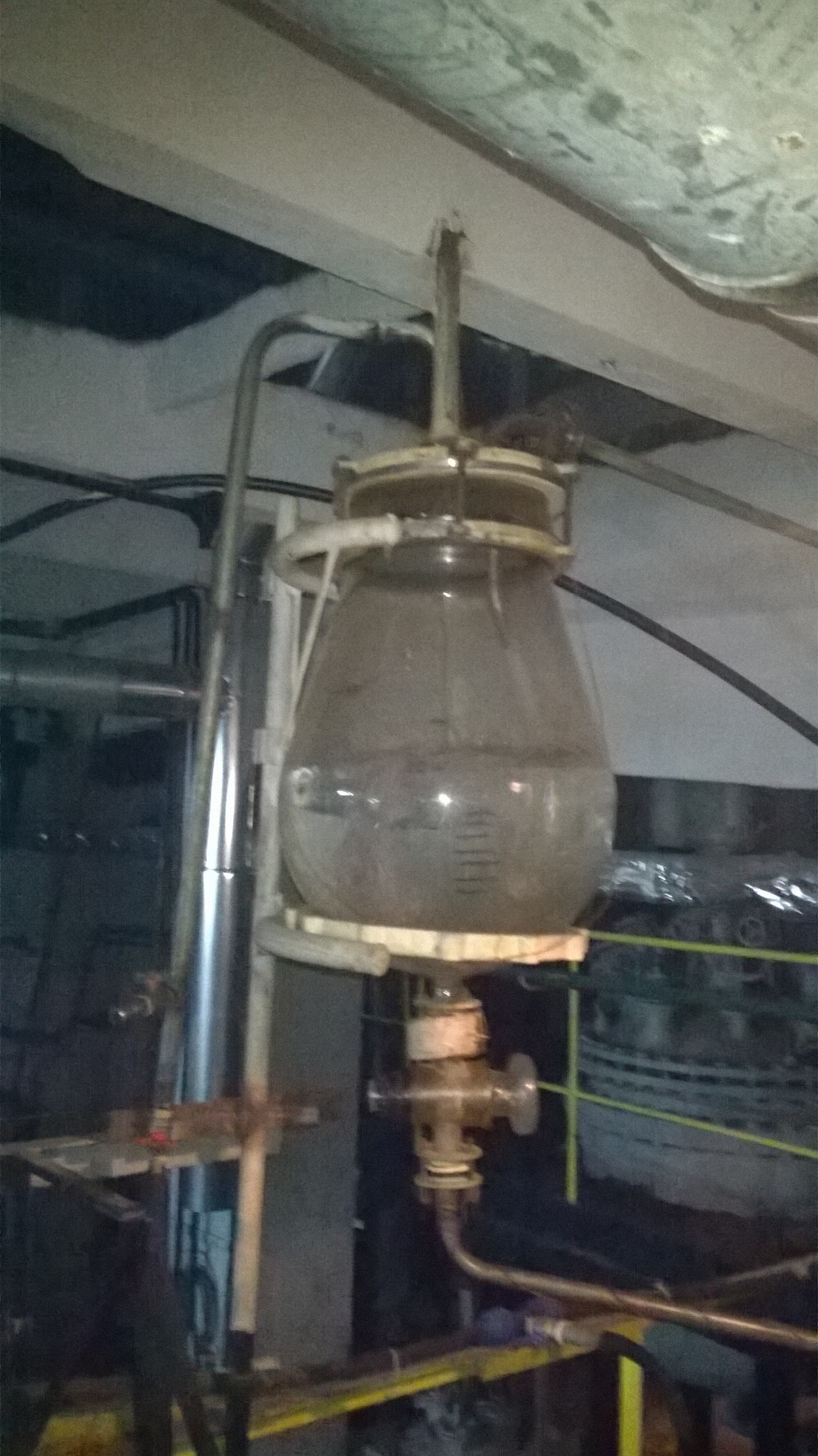

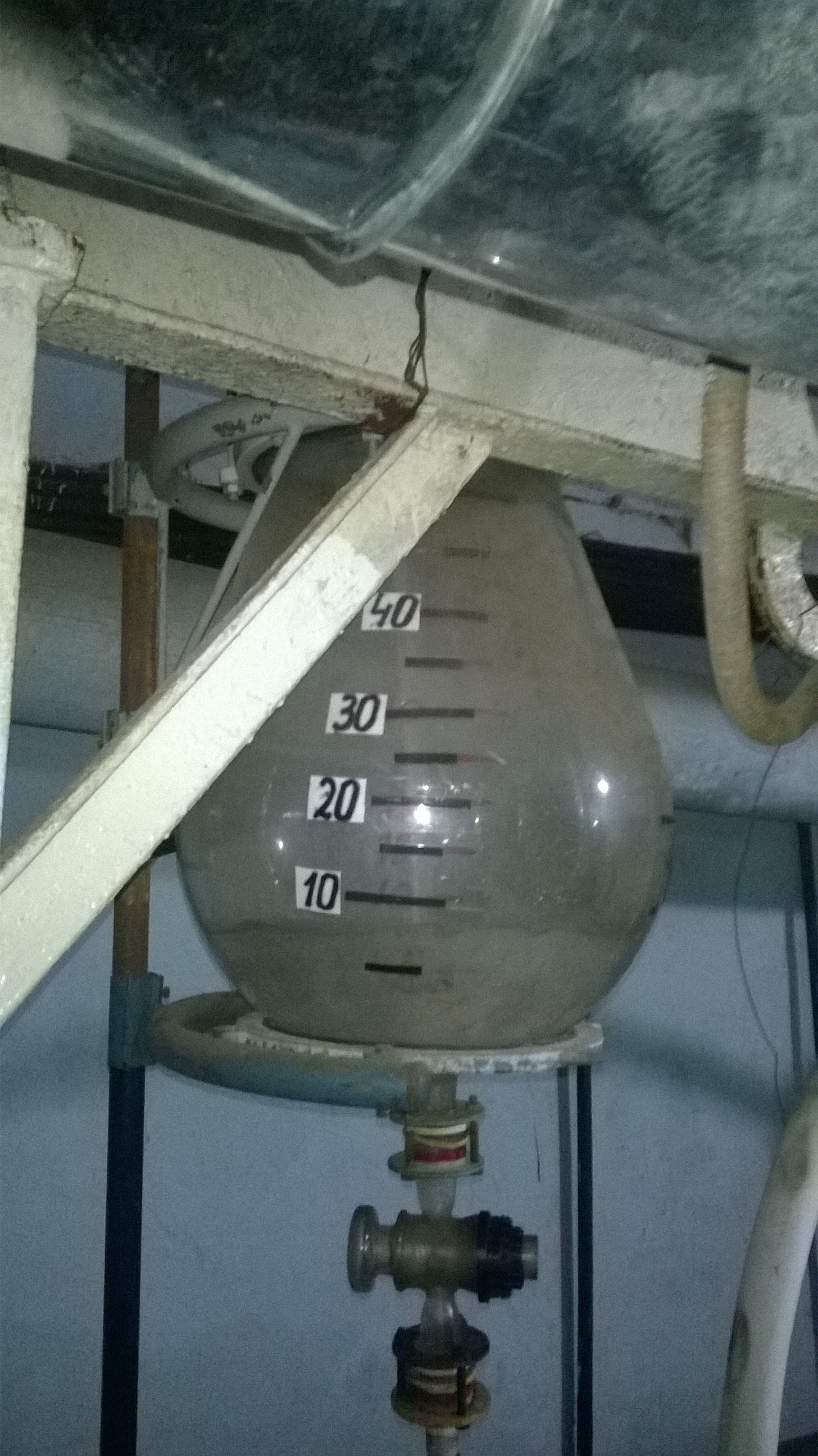

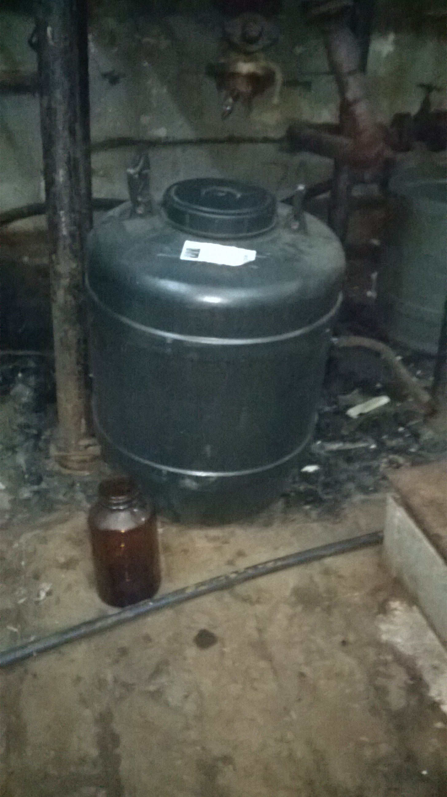

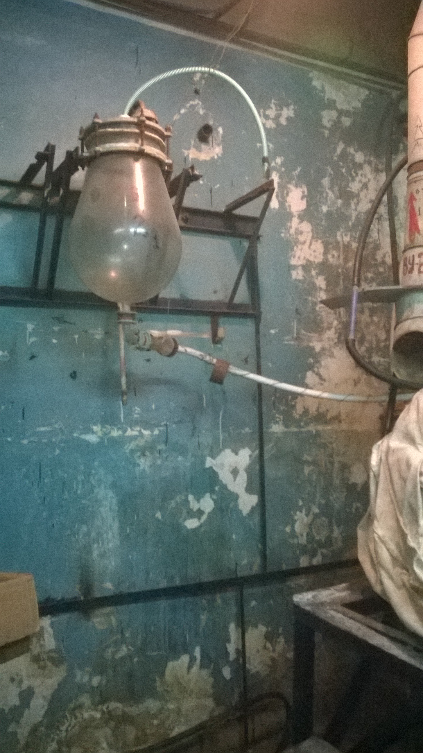

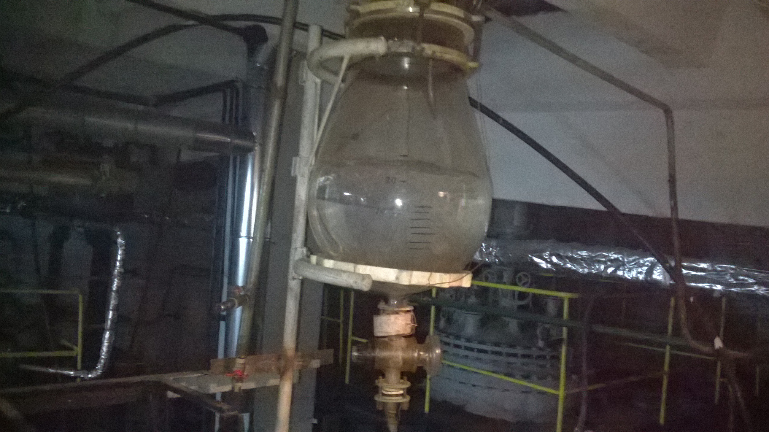

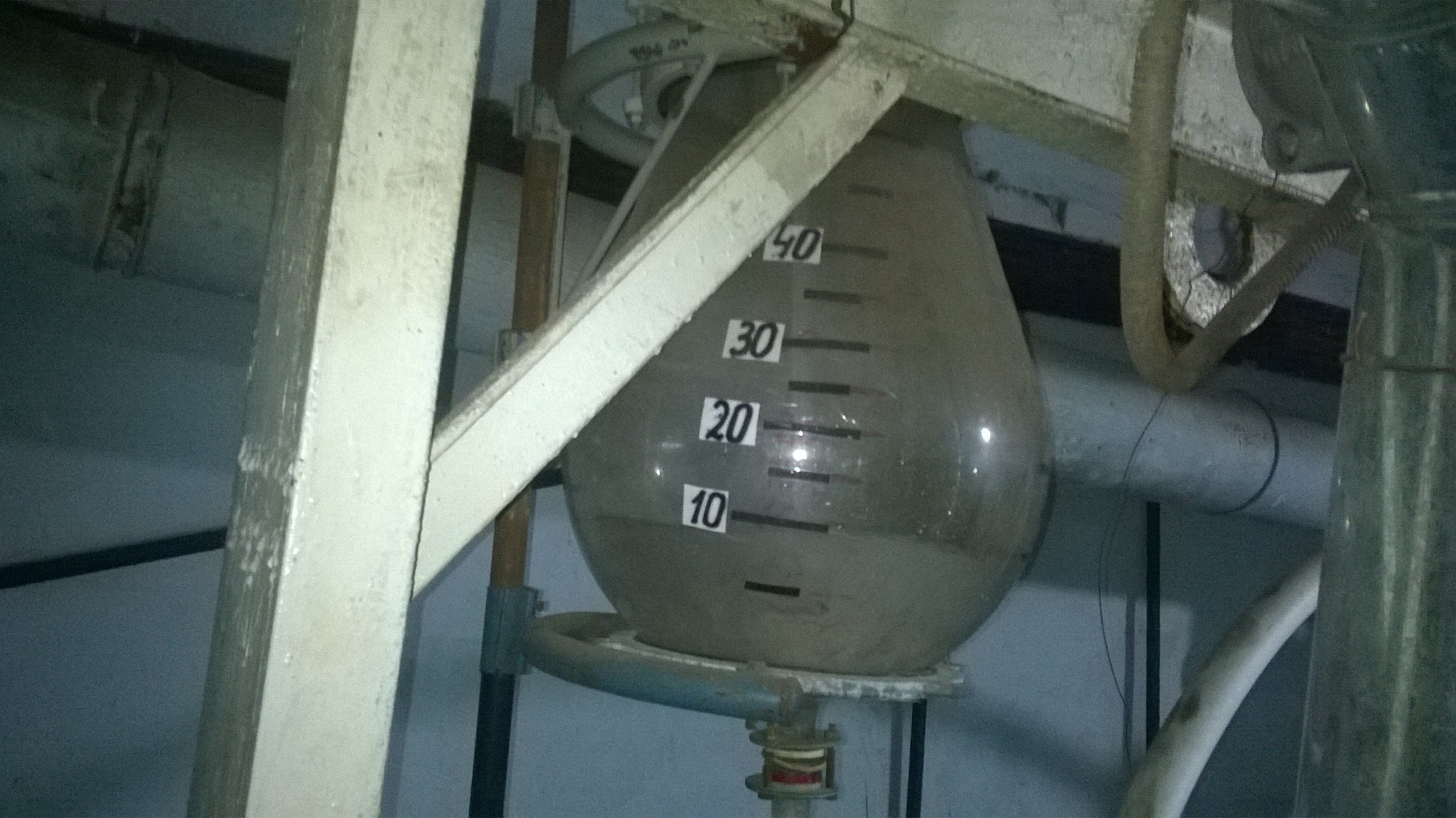

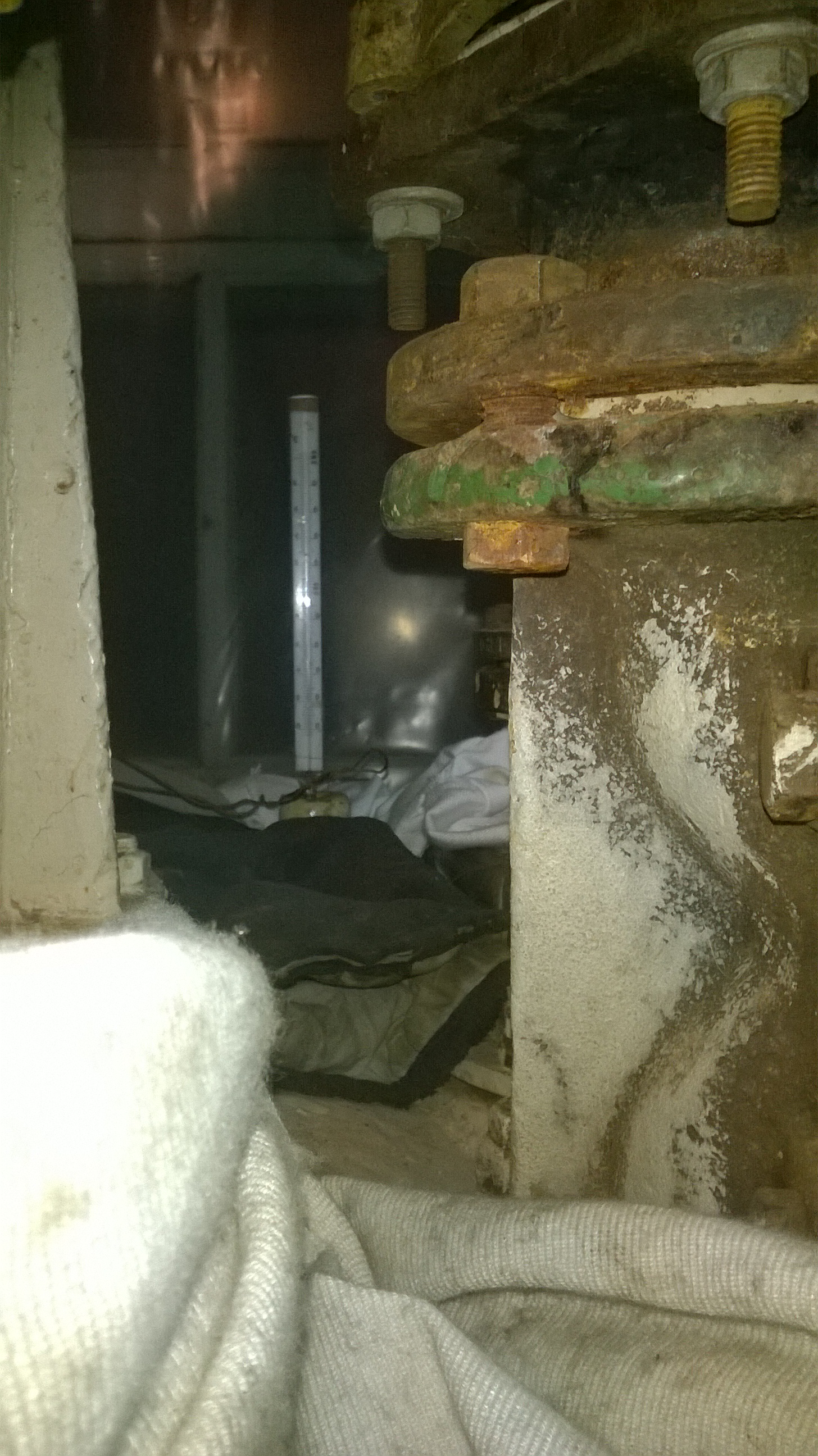

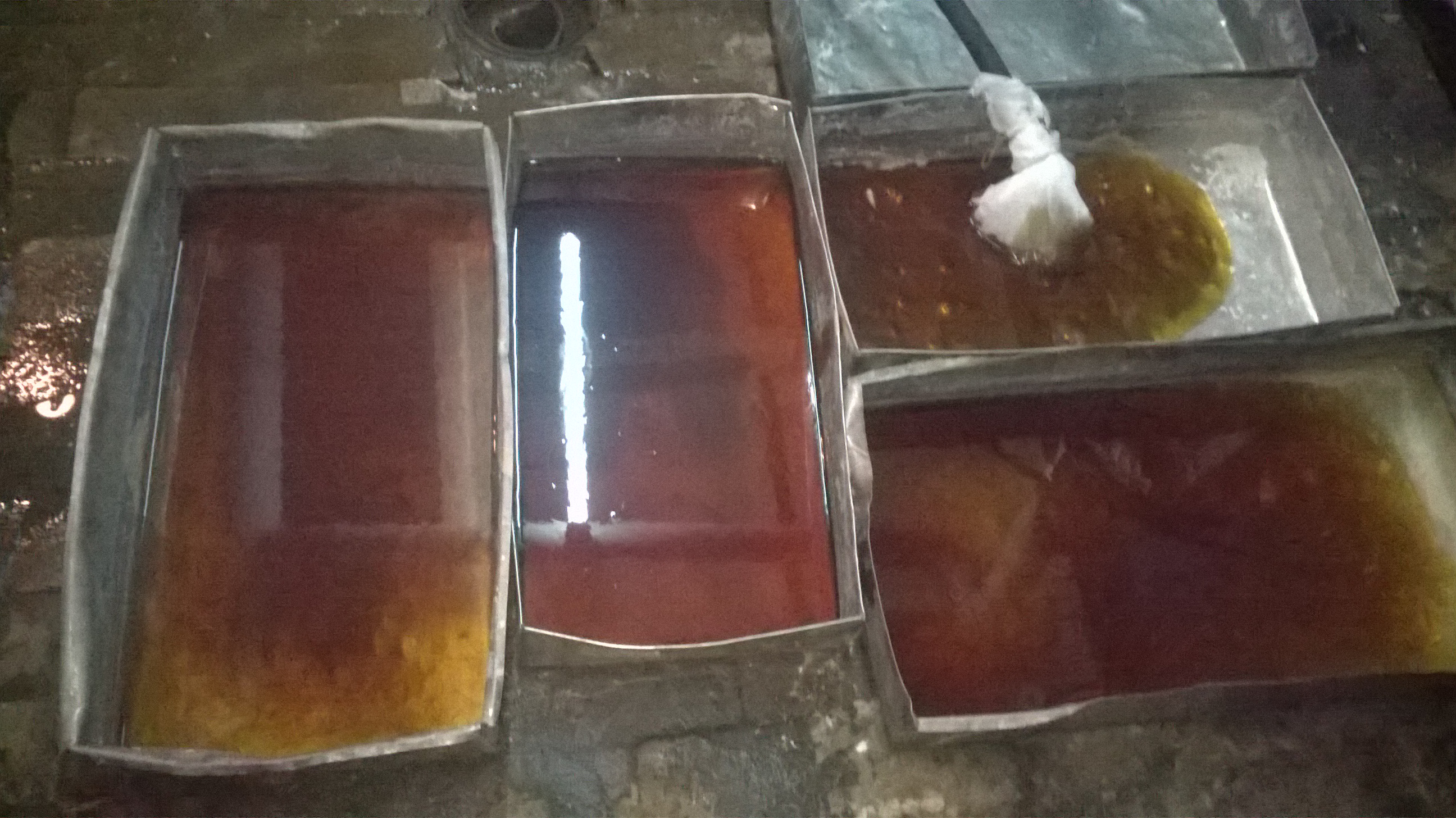

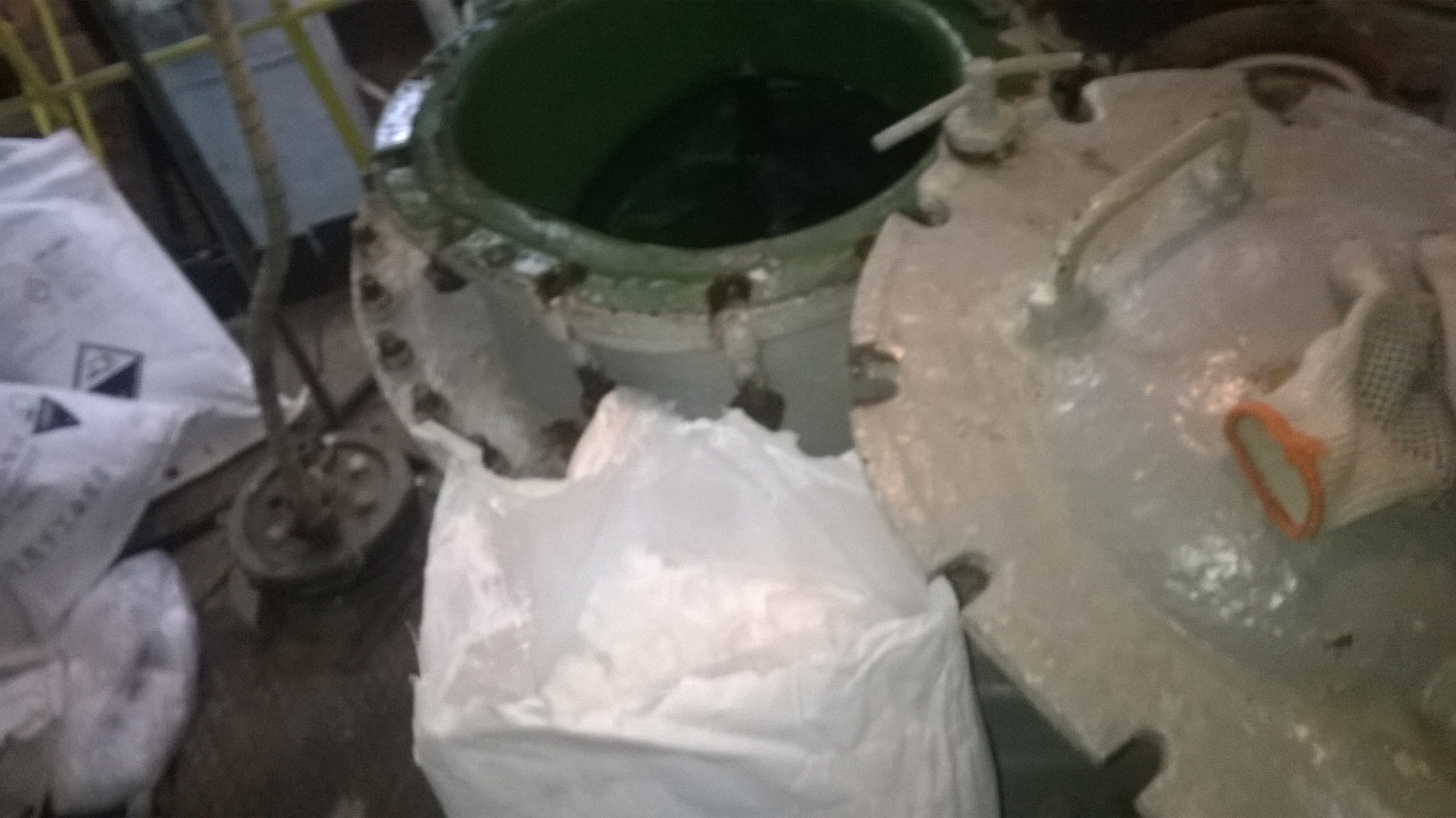

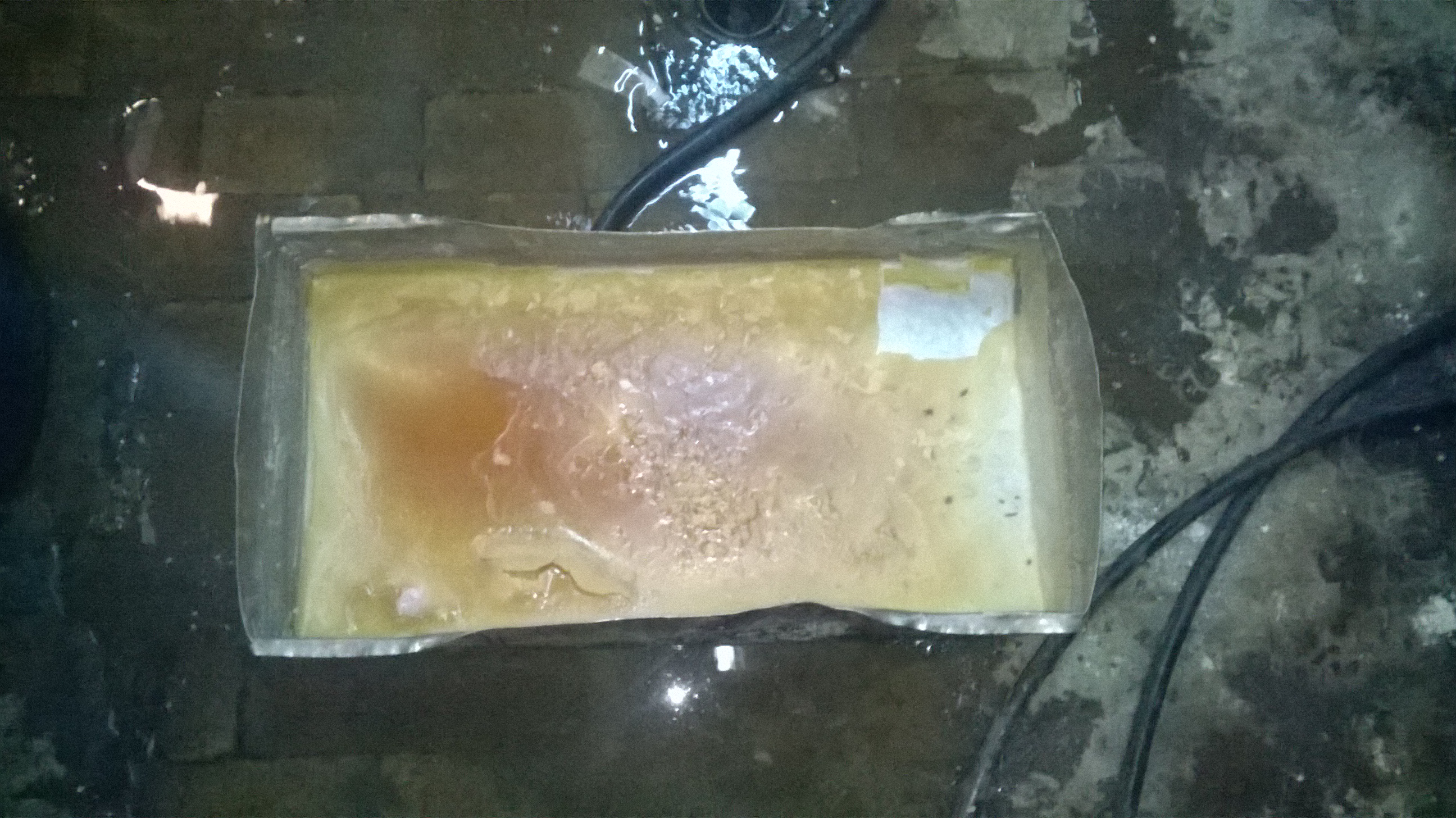

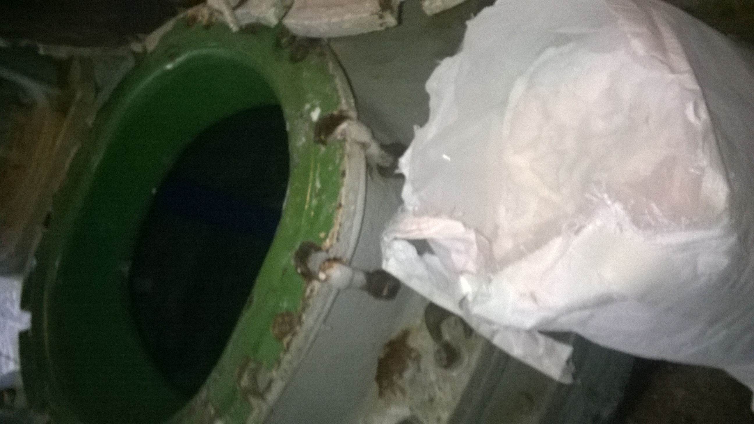

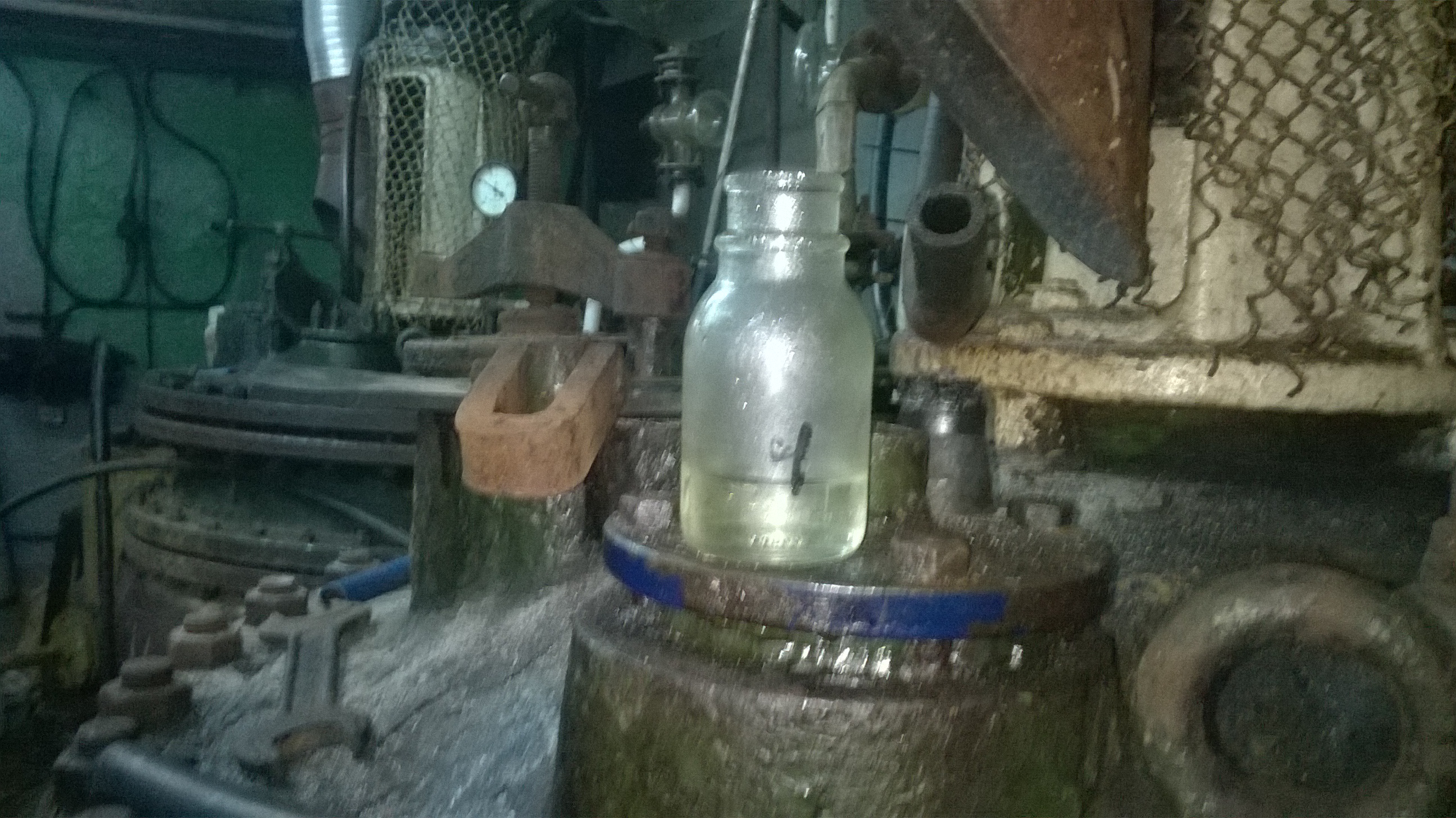

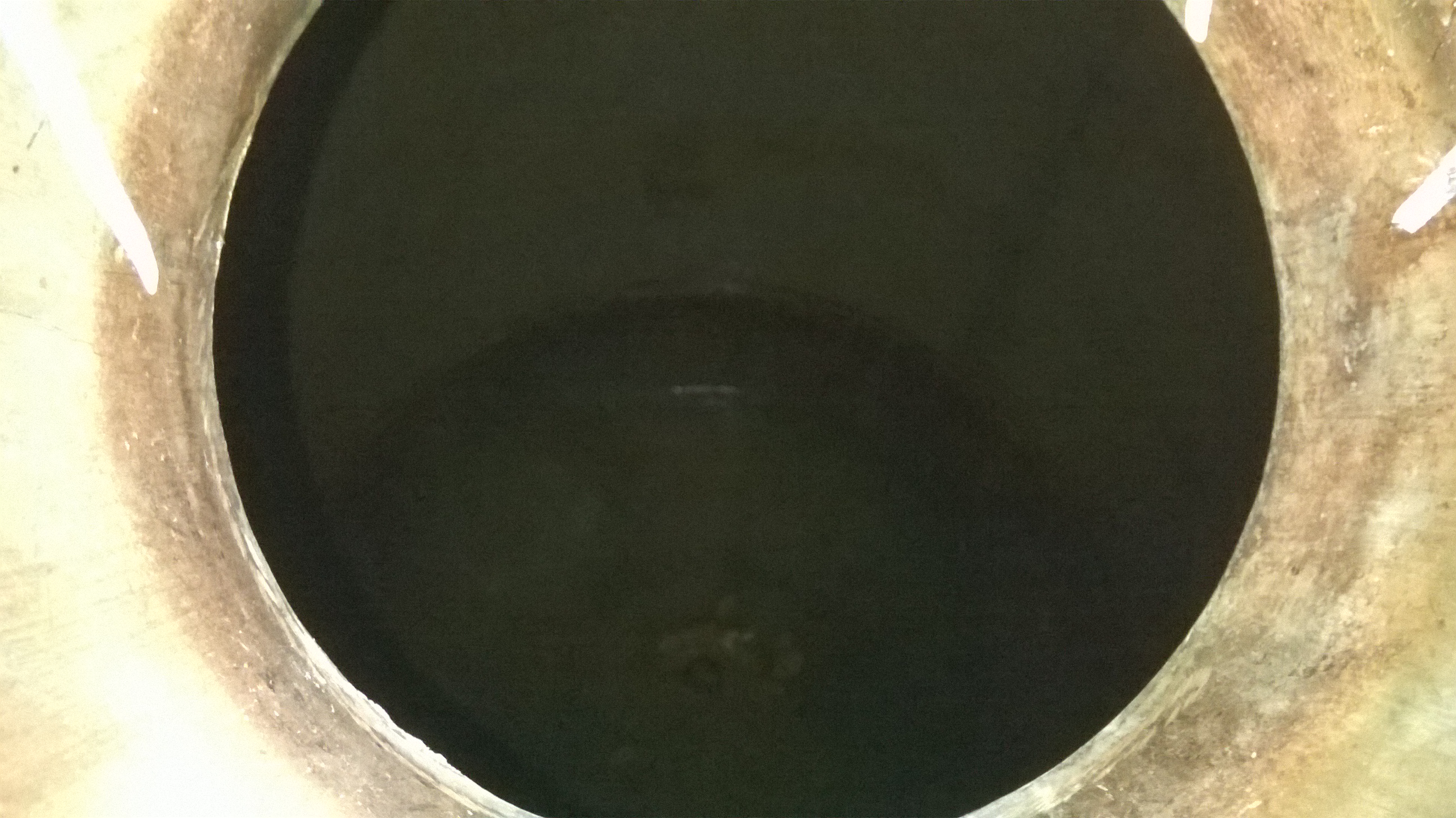

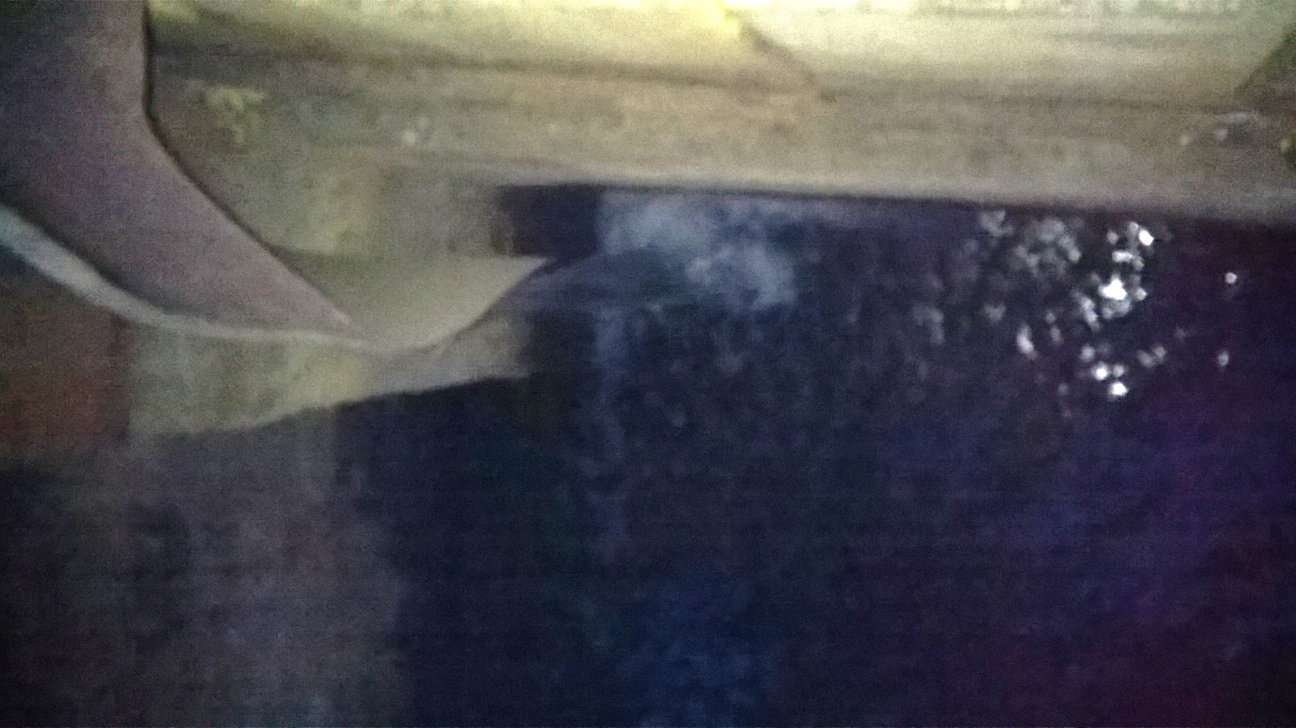

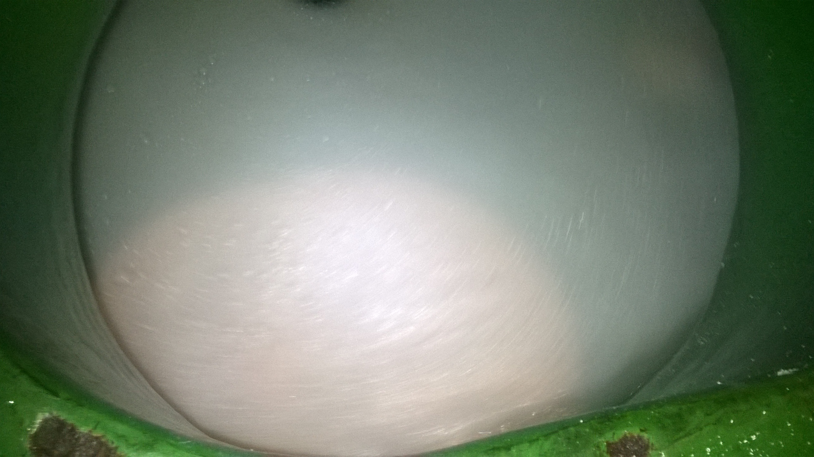

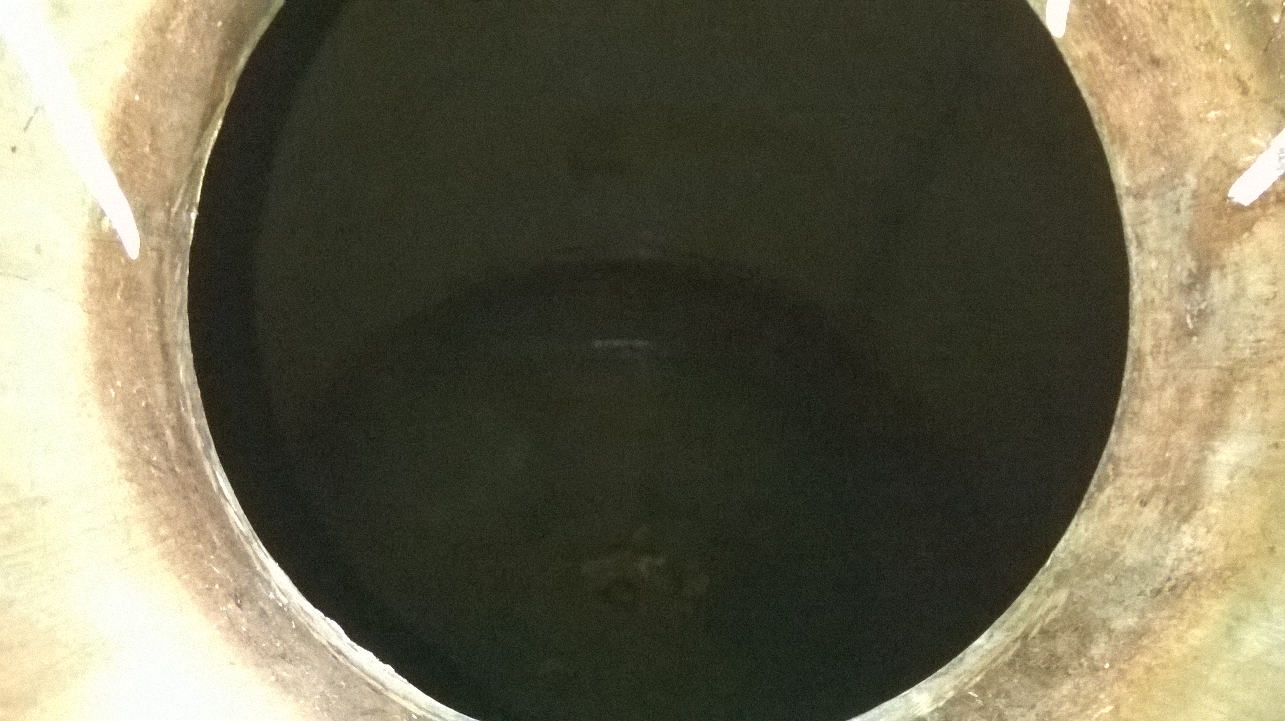

Емкость для дистиллированный воды изнутри.
Ржавые стенки, плюс плавало много каких-то коричневых хлопьев (не ржавчина - они более легкие, хотя тоже явно железо). Пару дней назад мы с инженером мыли это емкость - впервые за 7 лет, которые он здесь проработал.
Что любопытно: если подсветить фонариком и смотреть на нижний спуск, воды не видно. Кажется, что емкость пустая. Воду видно только, если смотреть в сторону - там, где поверхность сталкивается со стенками. Начальник сегодня не мог понять, почему вода не поступает в бак из соседнего, соединенного перемычкой бака. - Послал меня посмотреть. А потом еще сам перепроверил. Правда, убедившись (я сказал ему, как нужно смотреть), согласился, что вода есть.
Фото этого не передает, зато отлично видно, насколько бак "чистый".

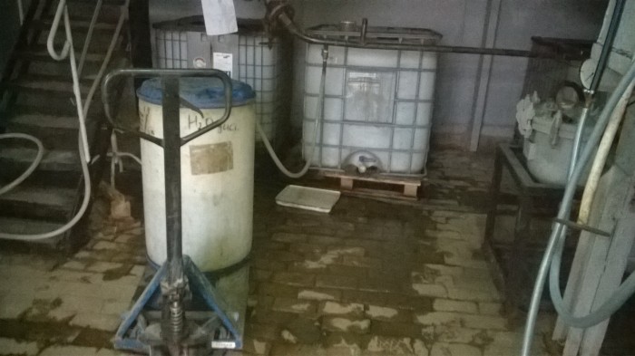

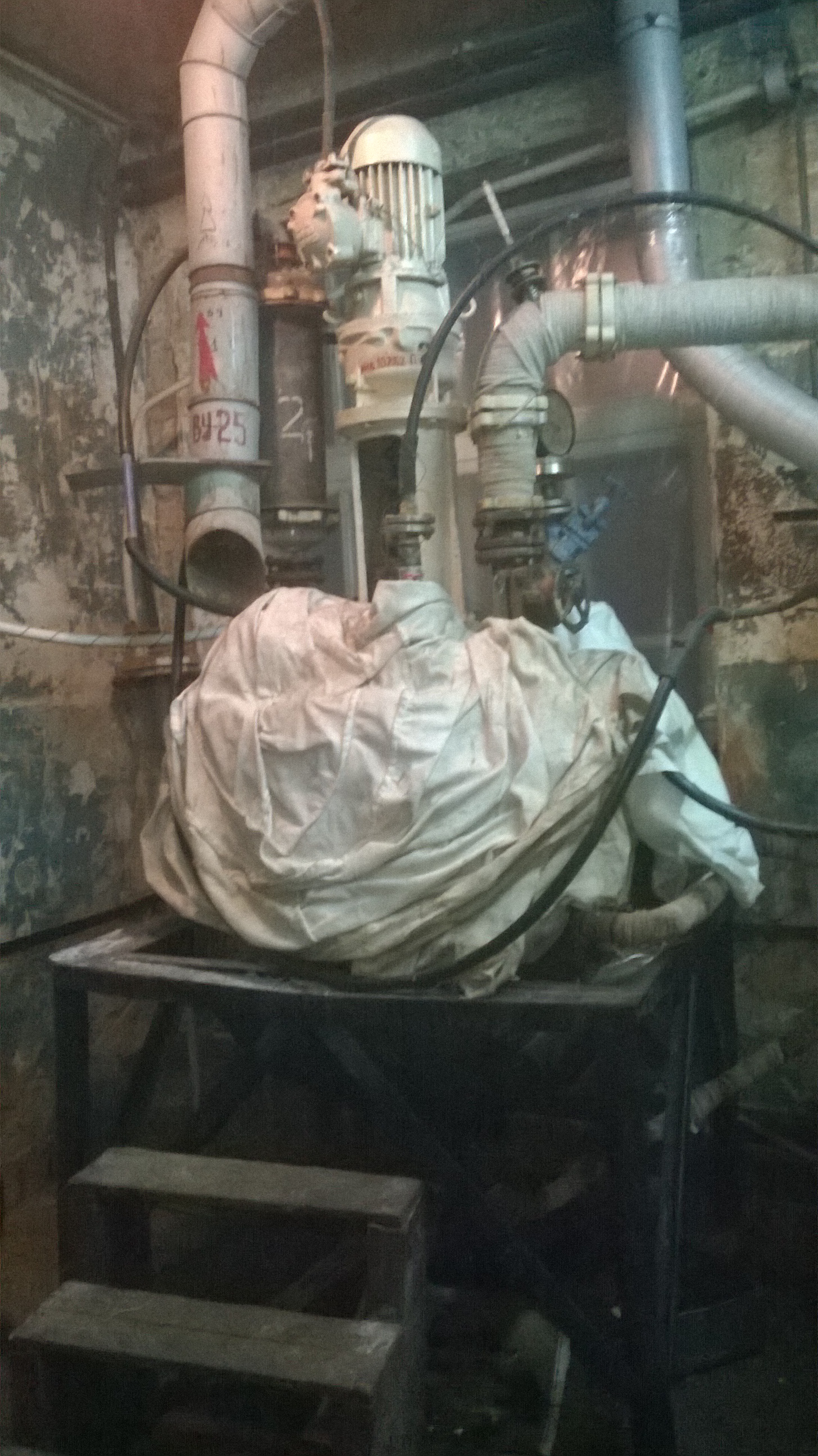

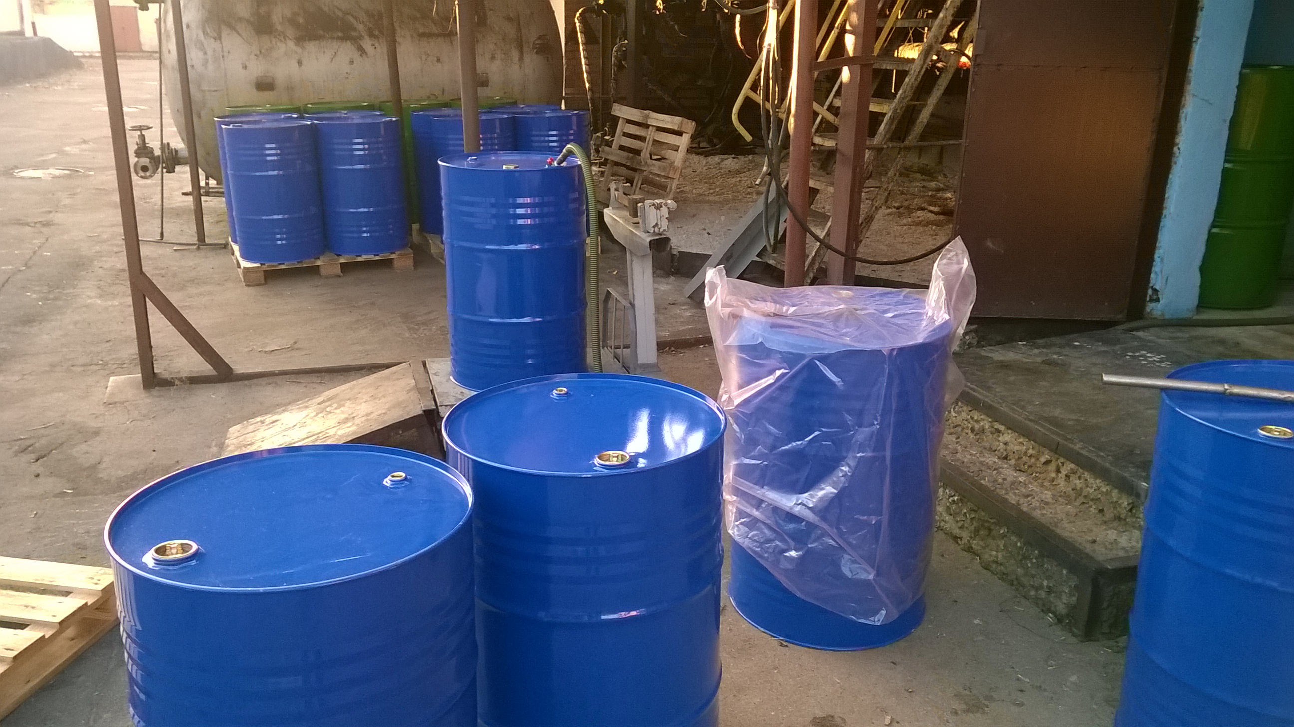

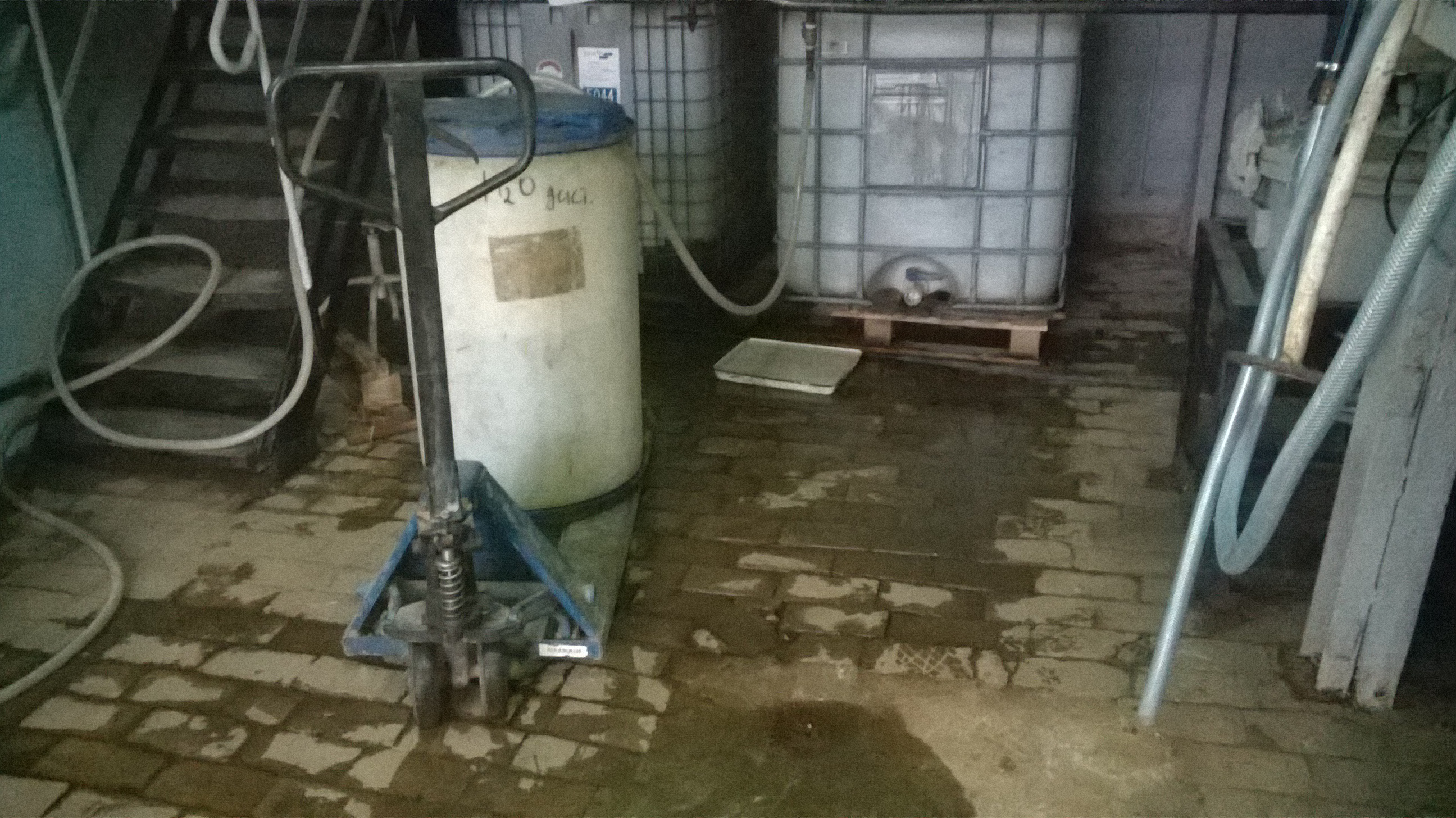

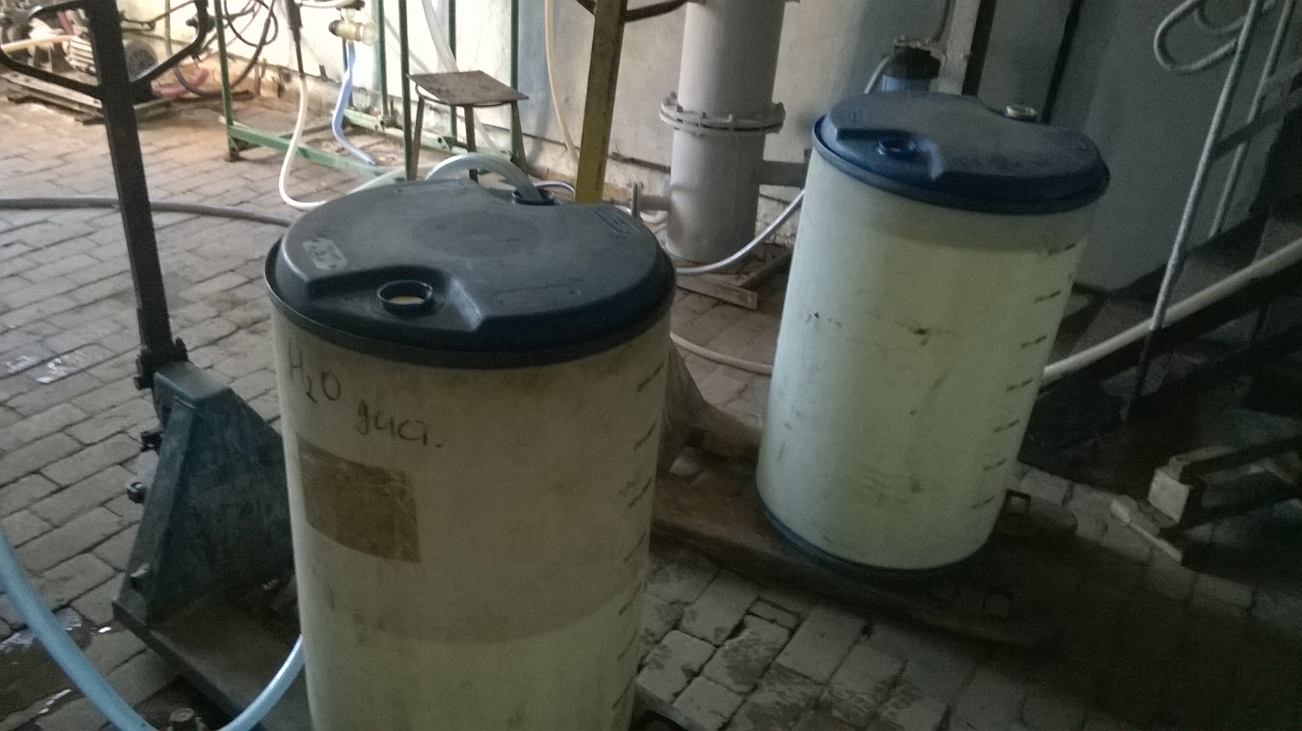

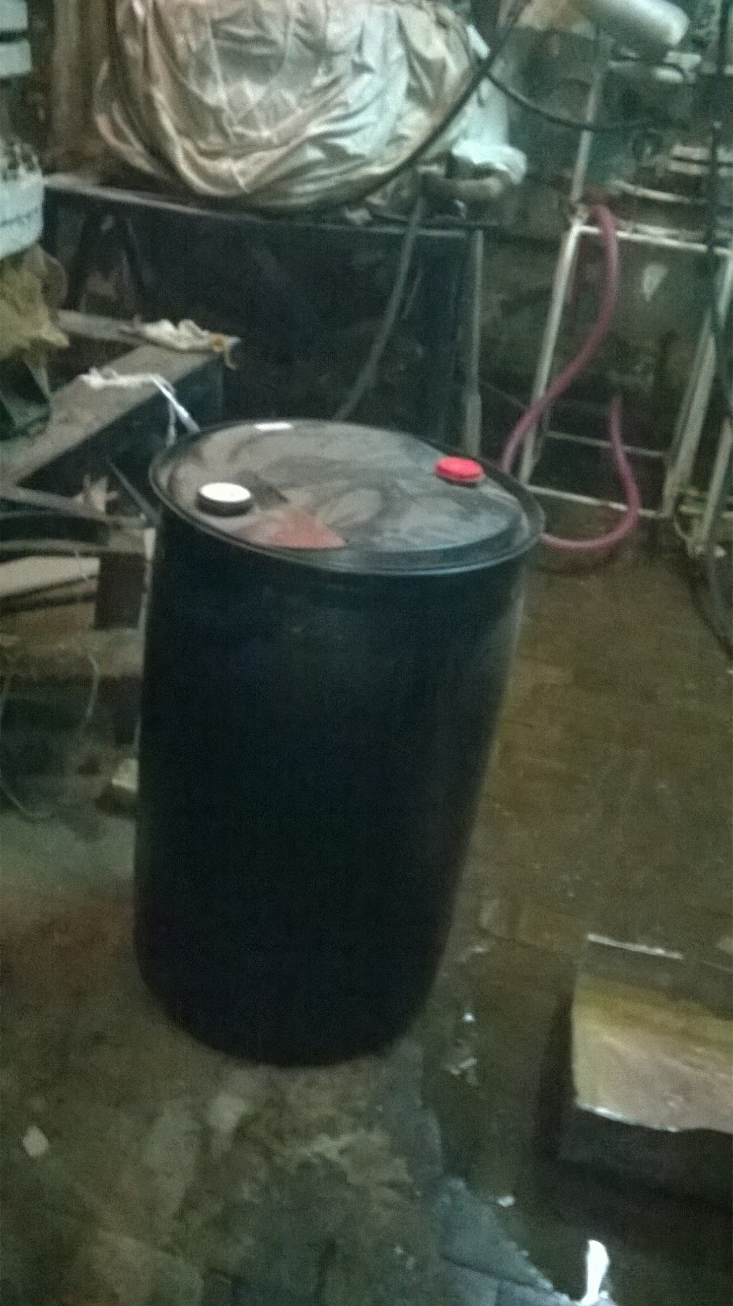

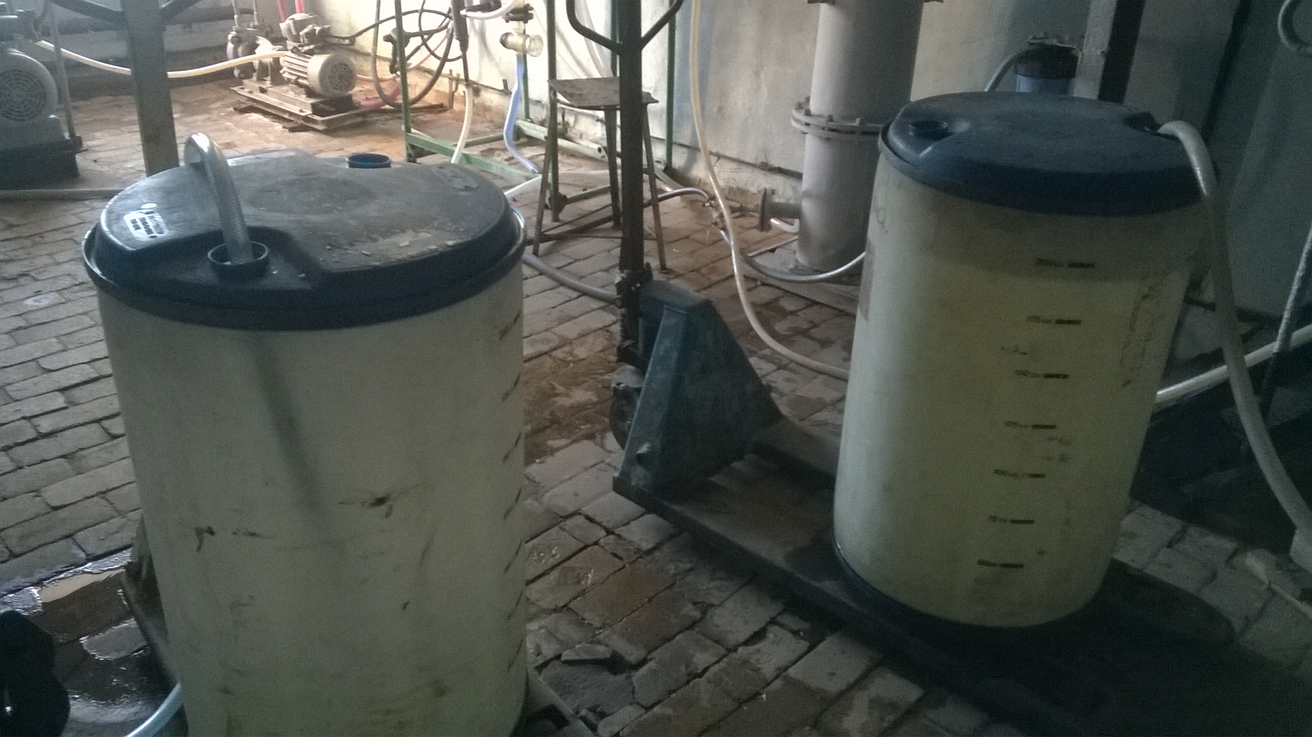

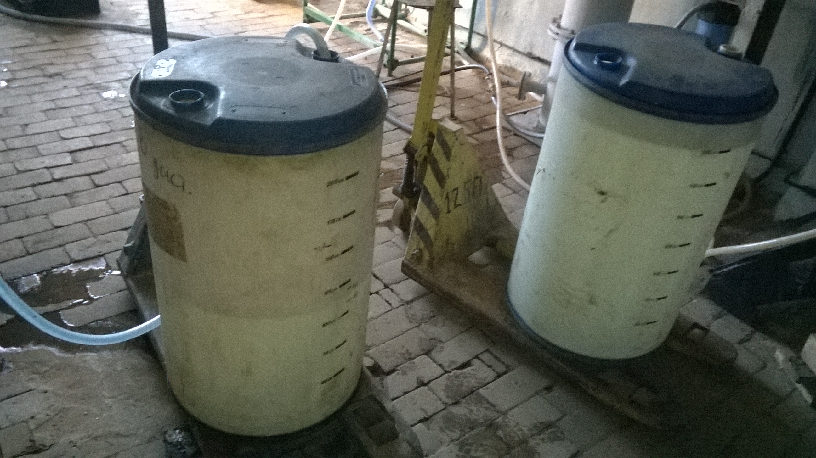

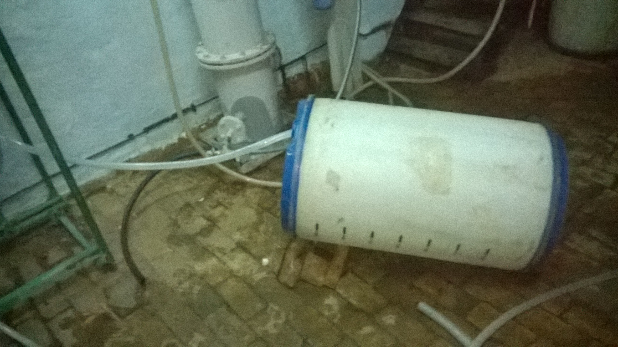

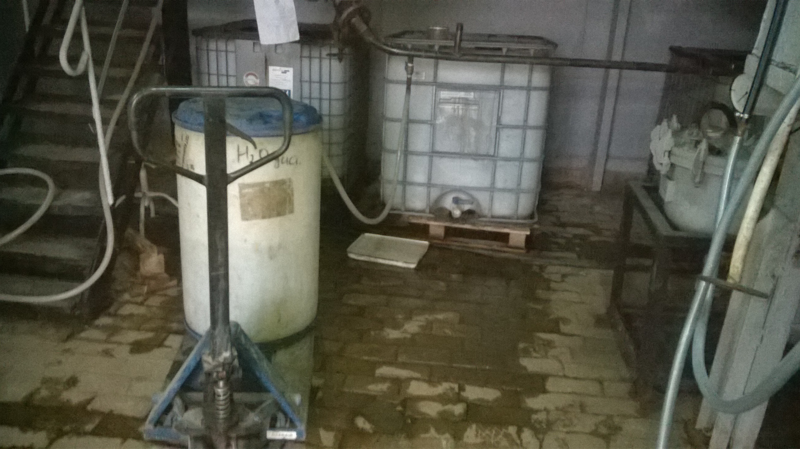

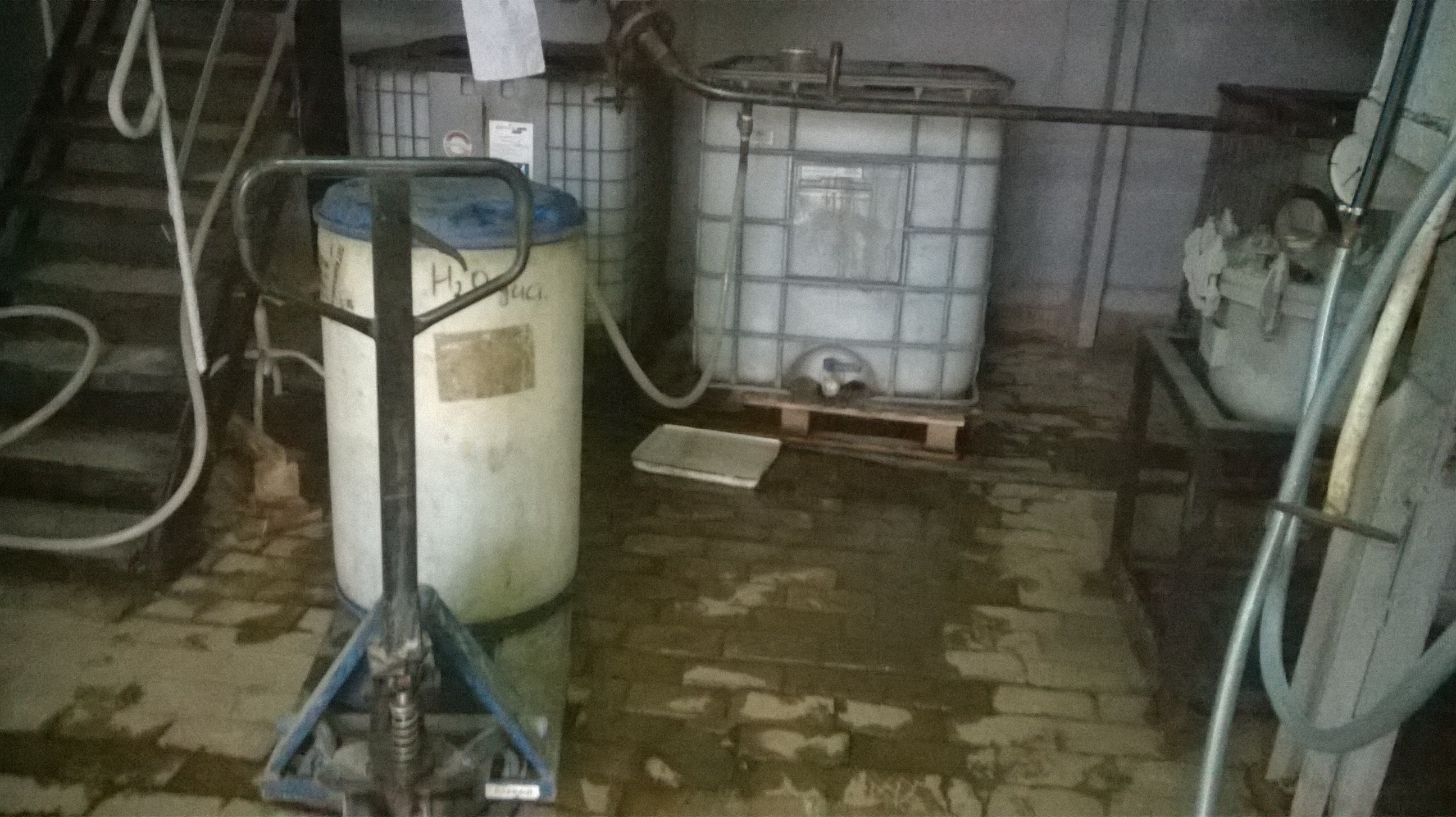

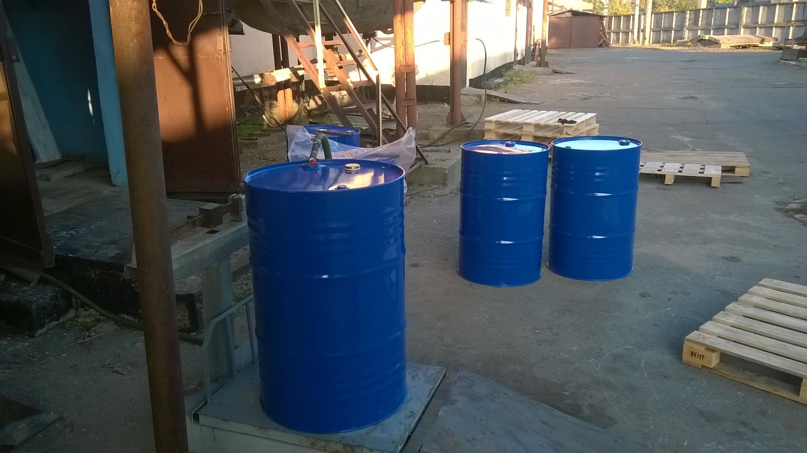

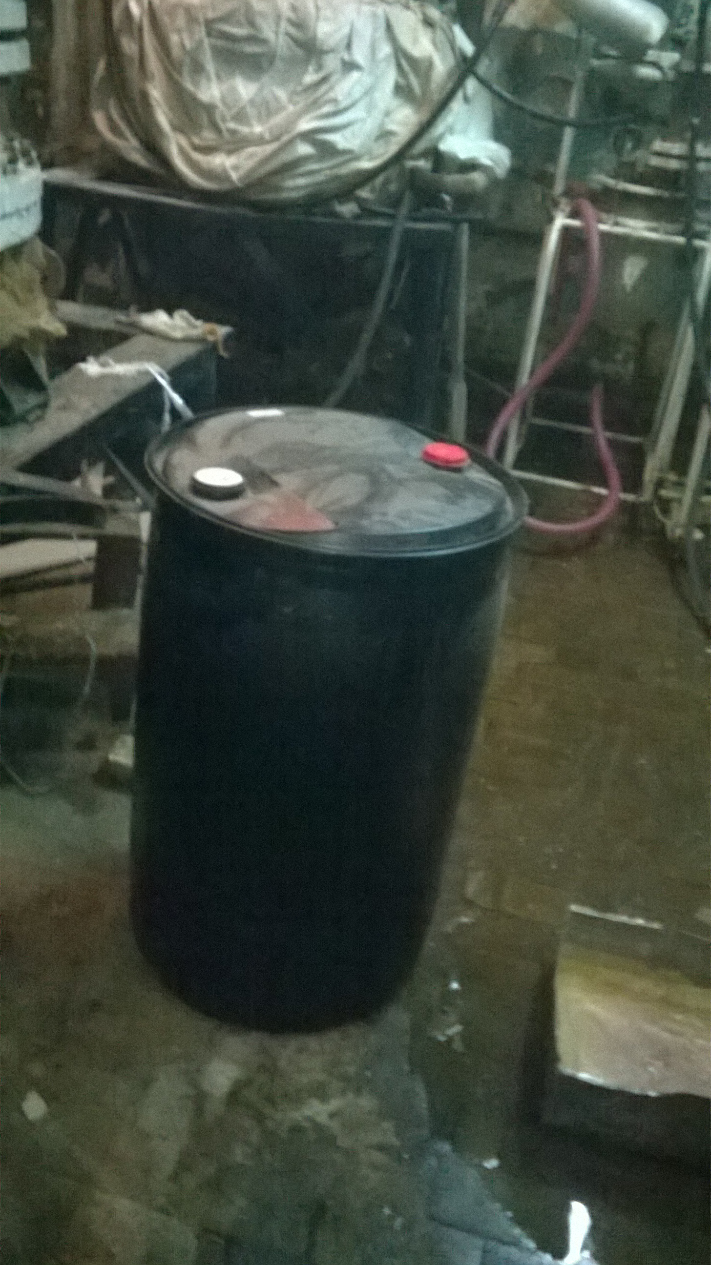

Бочки с умягченной водой: из левой идет загрузка в аппарат, правая - на очереди.
И.о. начальника цеха придумал гениальную идею везти 200-л бочки в соседнюю комнату и только там засасывать (пол - неровный, на дороге полно препятствий, если бочка упадет - она разобьется; бочек полно, но все - грязные: мыть для использования под чистую воду их придется долго).
Утром он нас расстроил тем, что уходит к врачу. Завтра тоже не будет. В цеху осталось аж 3 аппаратчика. Меня поставили старшим (в начале недели инженера-технолога направили работать вместо фасовщицы пестицидов, а аппаратчика - поставили руководить техн. процессом в цеху - забавный анекдот?).
Сказал: бочки никуда не переть - загружать в аппарат из места наполнения. "Нет, если хотите - будем возить." Другим тоже не очень захотелось. Они даже счетчик с линии сняли - все равно он показывает не правильно, а загрузке мешал (заподозрили, что там засасывает в линию воздух).
2 бочки из 5 шуронул, потом оказалось, что начальник еще не ушел. Увидев он начал читать лекцию, чтобы я не давал собой командовать (лишь потом до меня дошло, что он решил, что отказ возить бочки - решение других аппаратчиков, а не моя инициатива).
Заедаться не стал, тем более после обеда я уходил домой (в замен того, что приду в субботу выключить мешалку).
Но принцип простой:
Работать должен насос, а не люди. Ручной труд только там, где без него нельзя обойтись.
а тот кадр рад бы послать людей возить бочки вокруг цеха кругами, чтобы только не гуляли. Хотя, говорят, бывает у него настроение, когда дает всем отдыхать. Падишах местного значения, блин...
Перед моим уходом пришел директор и официально сказал, что завтра все это на моей шее... Собственно, я не расстраиваюсь, т.к. пообещал отработать только до вторника.

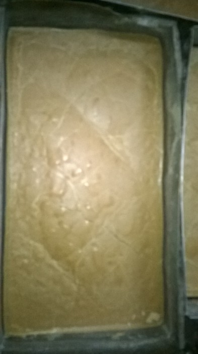

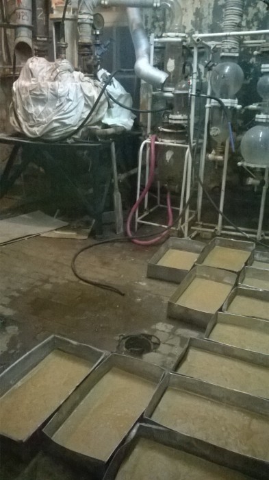

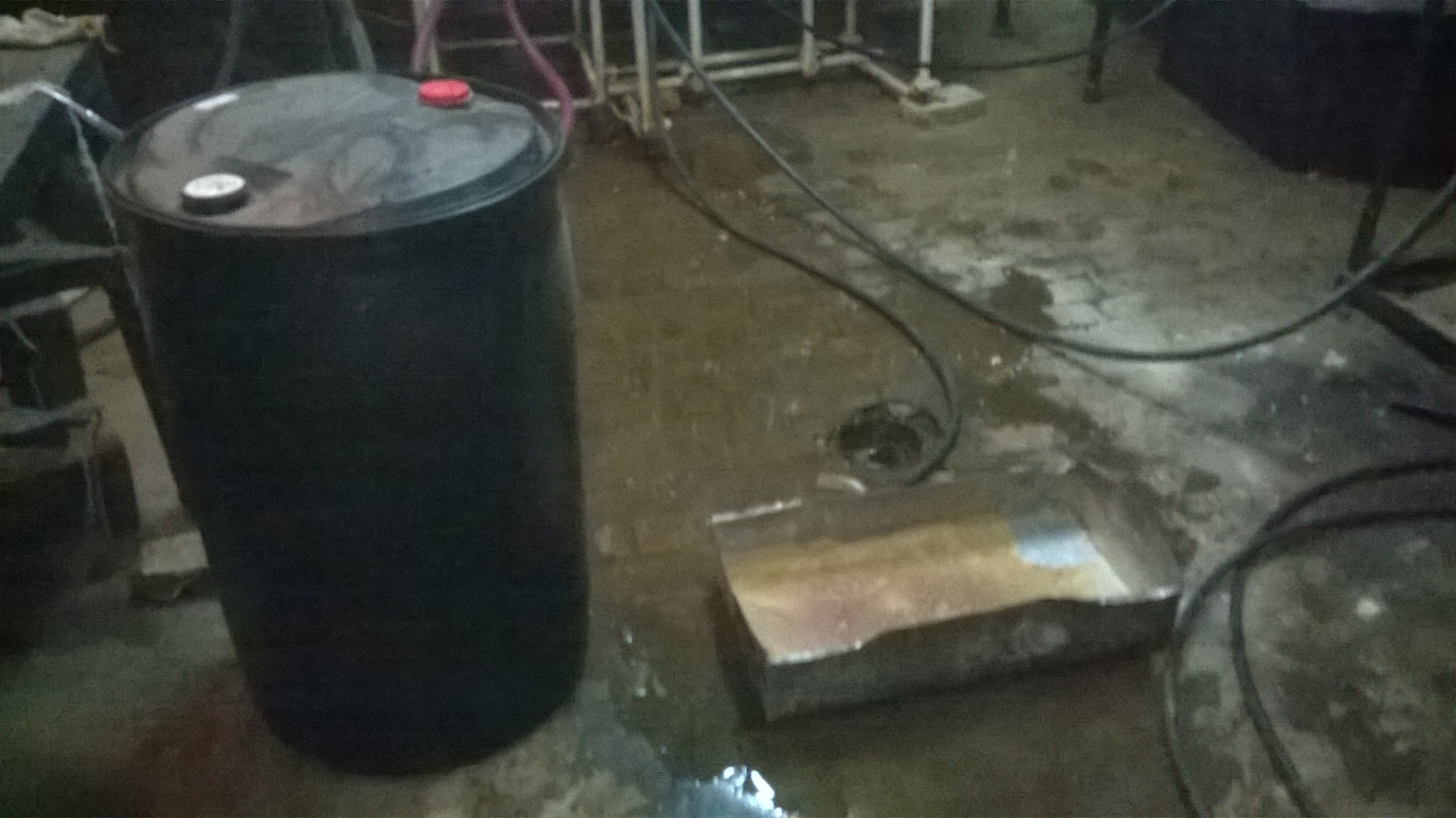

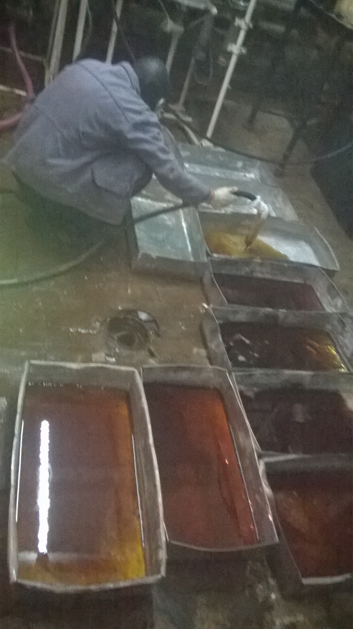

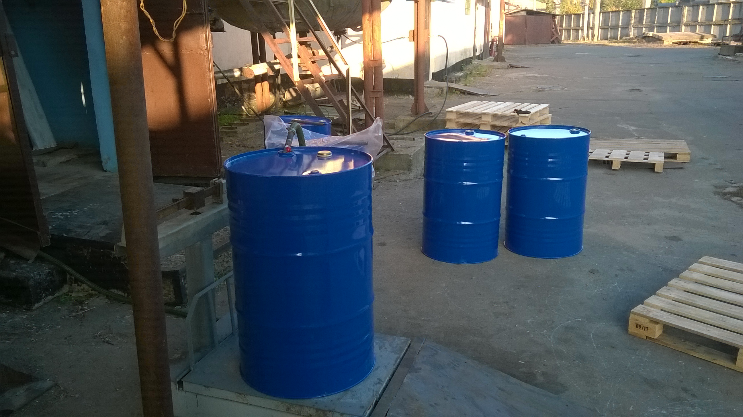

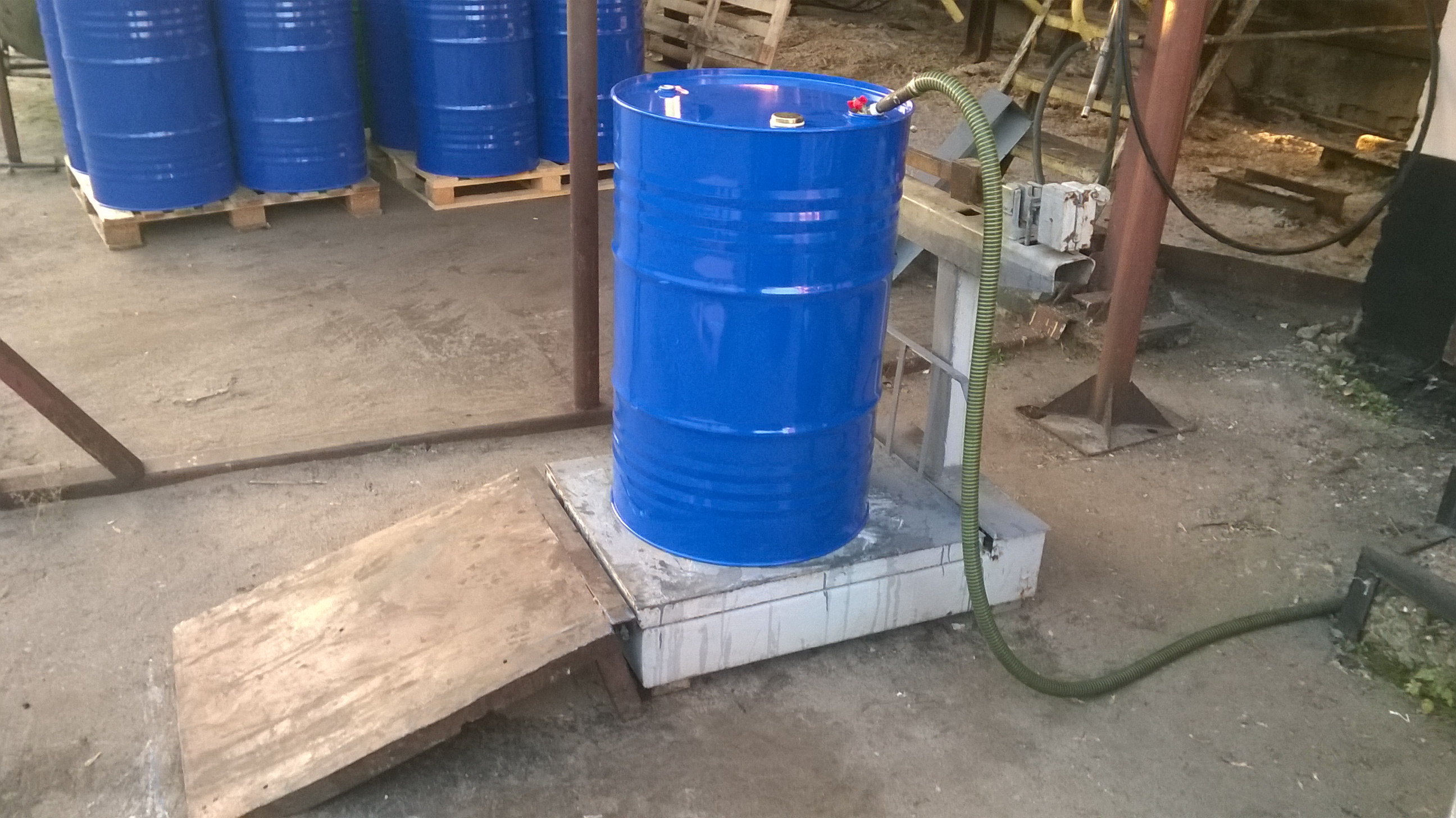

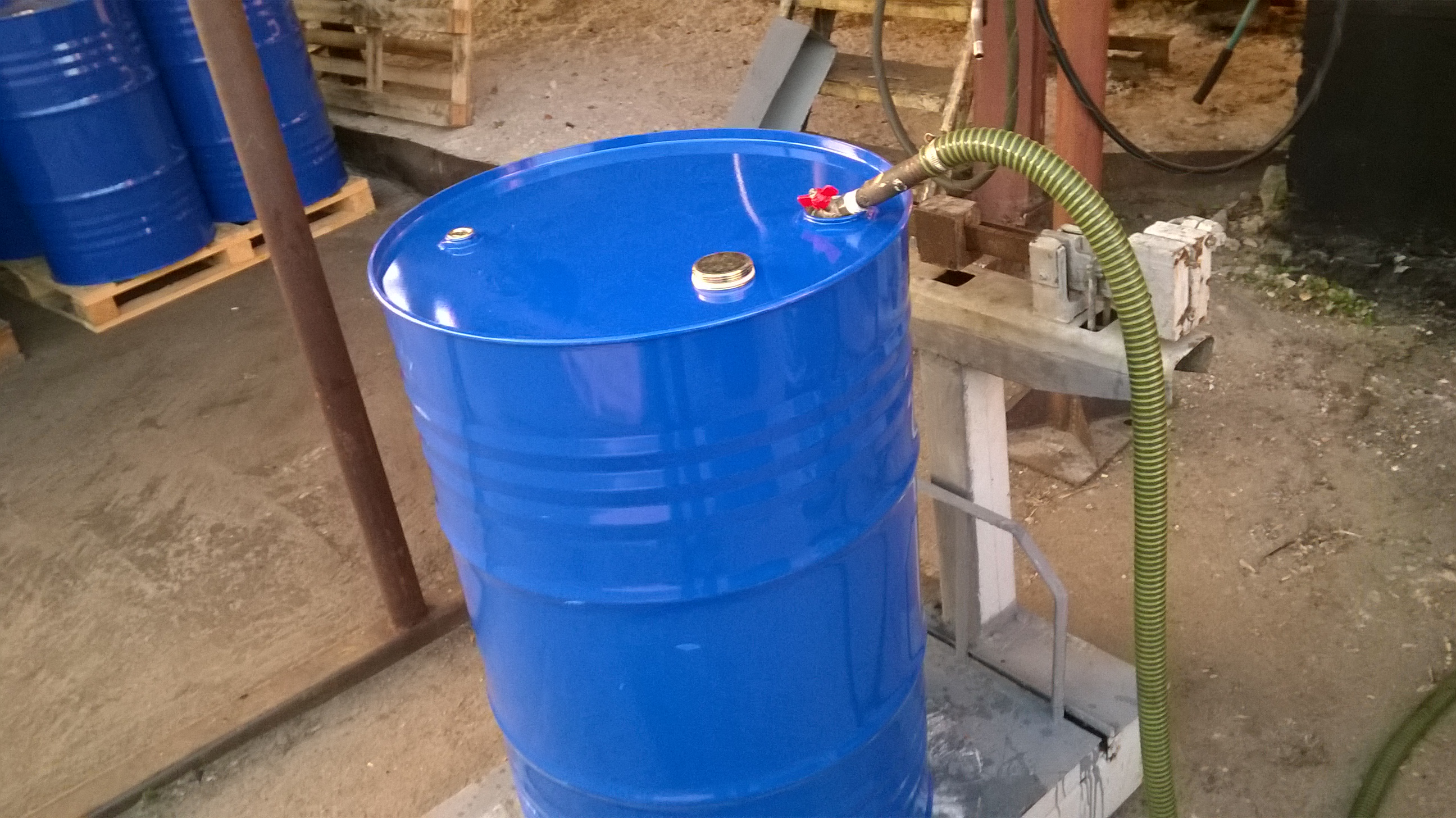

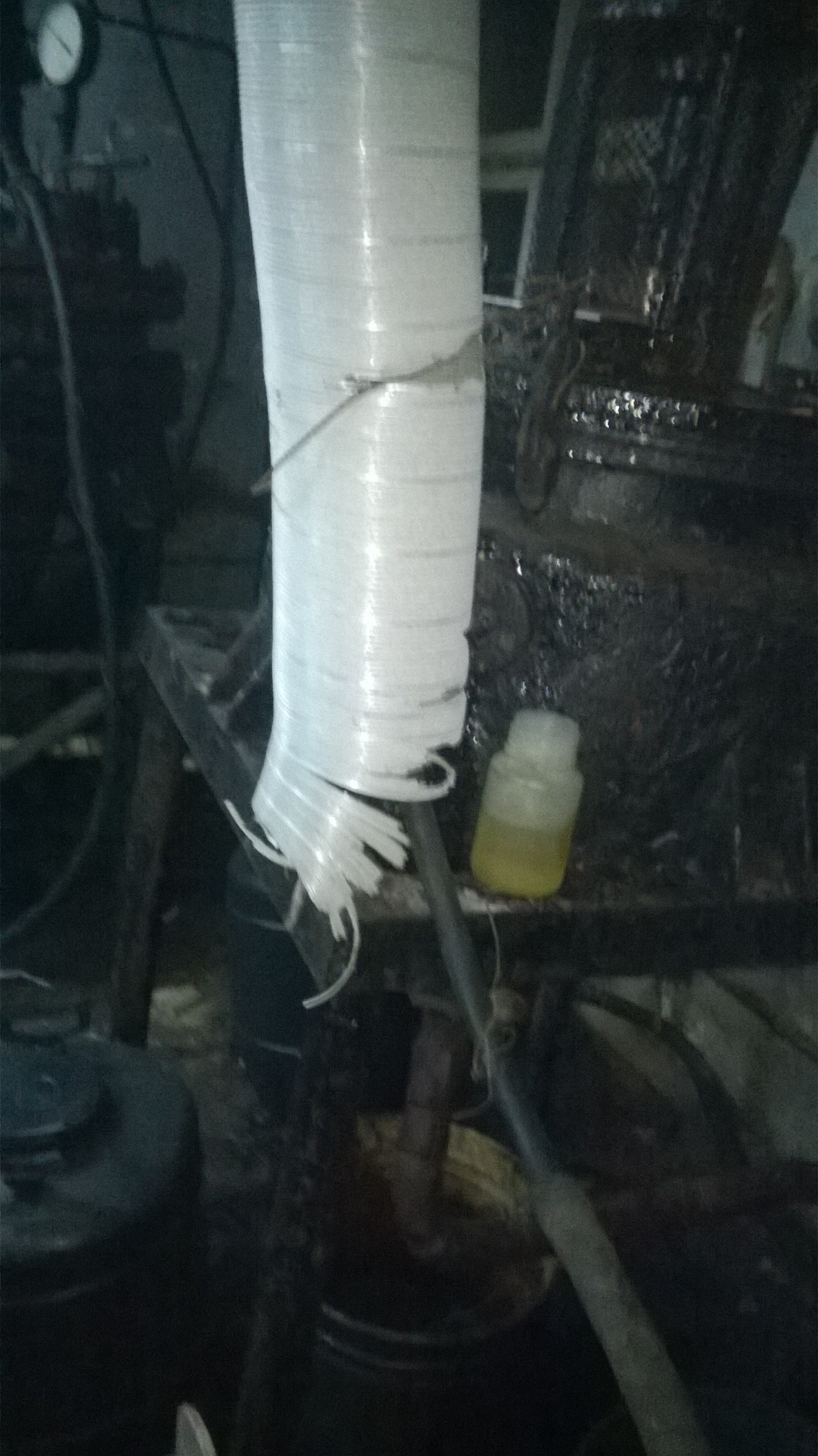

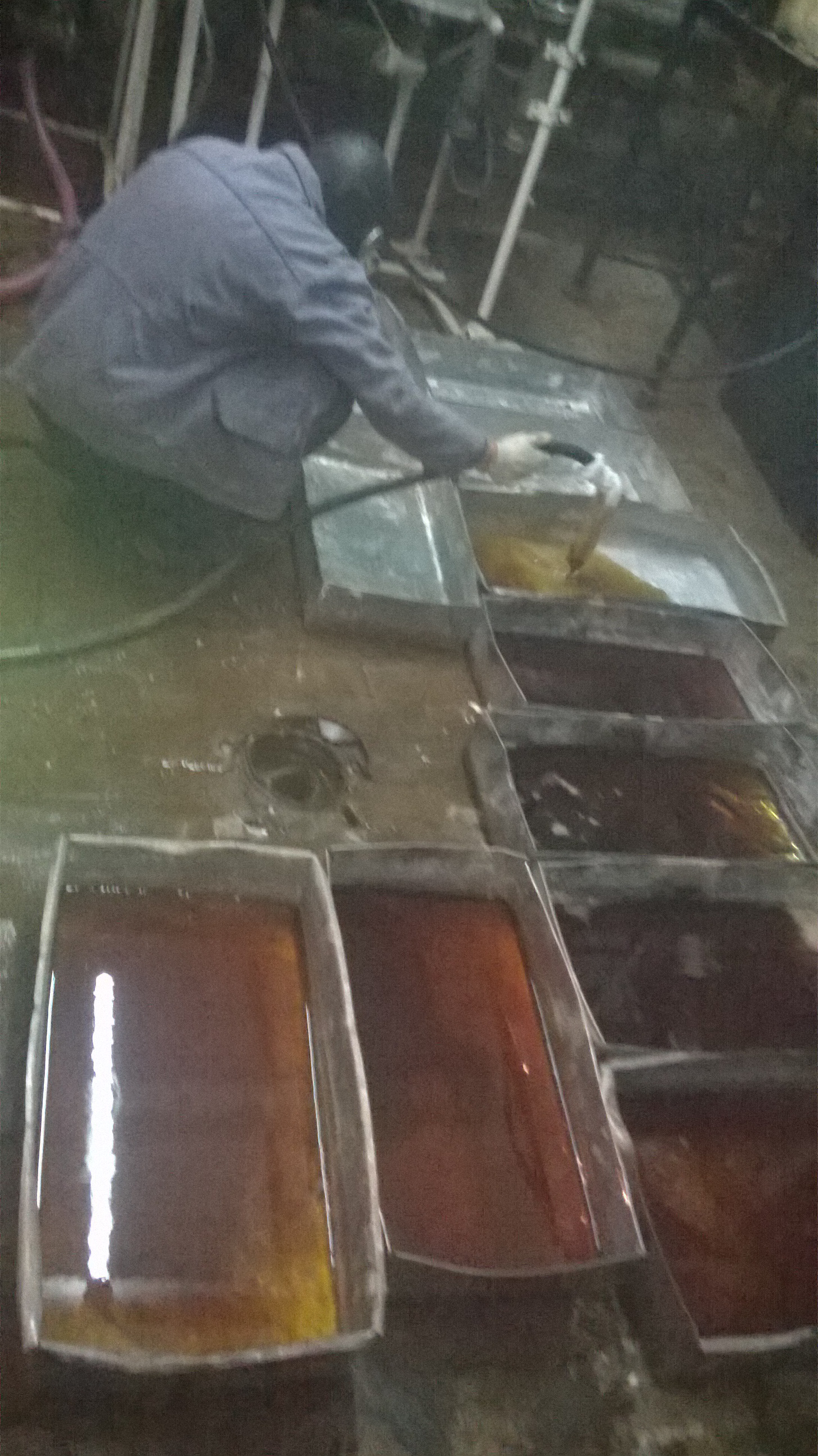

Фасовка раствора для буровых. На весы ставят пустую бочку, заливают в нее 200 кг раствора, потом бочку стаскивают вниз по наклонной плоскости и закатывают на поддон в наклонном положении. Последнее - не только физически тяжело, но и слегка опасно: 215-230 кг может стукнуть по ноге. Хорошо, что под рукой был аппаратчик, который сам весит под 130 кг - ему это не так тяжело (сейчас я вешу 79 кг - такие бочки катать могу, но это трудно).
Дальше - ставят новую пустую бочку - и т.д., пока весь раствор из аппарата не будет расфасован (до 1000 кг).
_____________________________
Итак, раствор пофасовали - аппарат освободится, теперь можно получать новую партию раствора. Для этого в аппарат сначала нужно загрузить умягченную воду - заданный объем. Из резервуаров набираем в бочки (со шкалой) нужный объем воды, далее - с помощью вакуума затягиваем ее в аппарат. В пятницу (когда были сделаны фото) и.о. начальника не было, поэтому воду мы засасывали в аппарат из того же места, где набирали - никто везти 200-л бочки в соседнюю комнату не собирался.

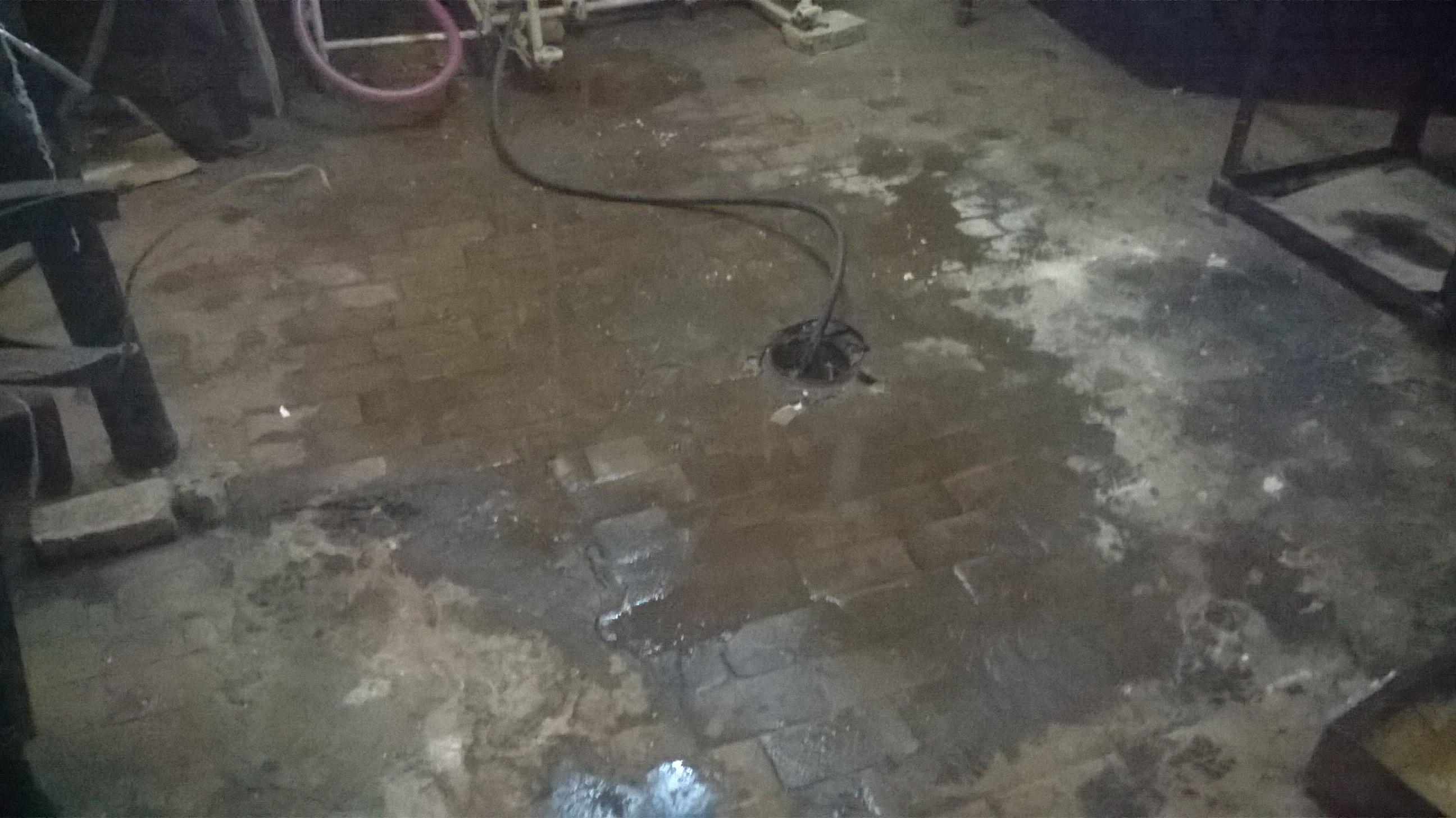

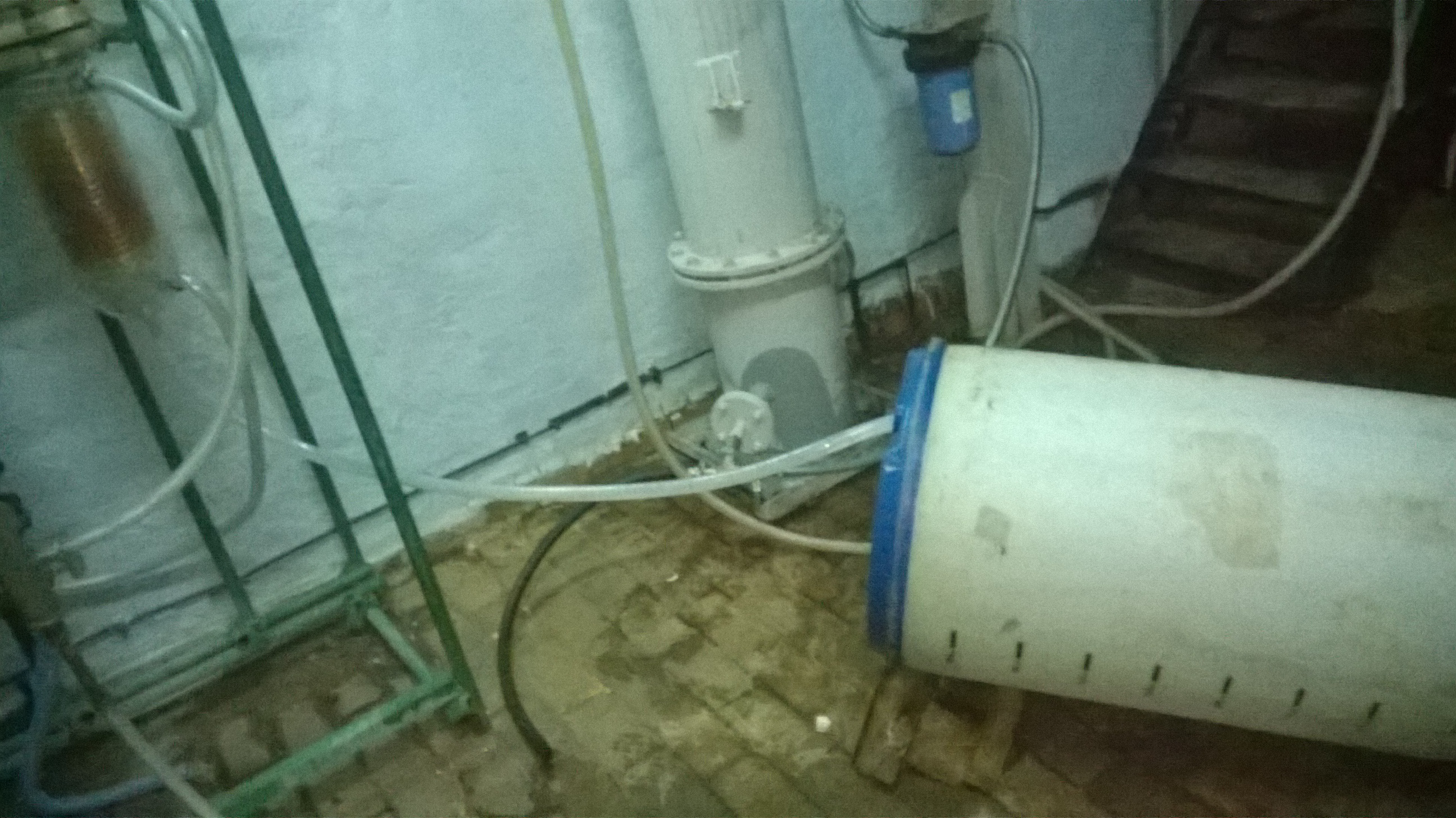

Разок зазевался - в бочку натекло больше 200 л. Ну и что делать? Аккуратно наклонил бочку, вылил часть лишней воды - не всю. Проблема в том, что бочка тяжелая, стоит на неустойчивой тележке и легко может упасть. Но аппаратчик, увидев мои физ. упражнения, взял кусок шланга и слил лишнюю воду с помощью сифона.
File comment: На фото правая бочка наполняется водой, левая - выгружается.
Начальник сказал сделать полуторную загрузку (в 1.5 раза больше, чем по регламенту), но я поставил двойную - чтобы меньше взвешивать мешки (так можно сыпать по 2 мешка каждой из 2-х фосфоновых кислот, а в случае полуторной загрузки по 1 мешку нужно переполовинивать и взвешивать).
Набрал воду в аппарат, открыл воздушки, разболтил люк. Включил мешалку. И начал засыпать фосфоновые кислоты:
2 х 25-кг мешка нитрилотриметилфосфоновой кислоты (50 кг)
File comment: Нитрилотриметилфосфоновая кислота, она же:
Аминотриметиленфосфоновая кислота, Аминотриметилфосфоновая кислота, Аминотри-(метанфосфоновая кислота), Нитрилотри-(метиленфосфоновая кислота), Нитрилотриметанфосфоновая кислота, НТФ
и
2 х 25-кг мешка оксиэтилидендифосфоновой кислоты (50 кг)
File comment: Оксиэтилидендифосфоновая кислота, она же:
ОЭДФ, этидроновая кислота, 1-гидроксиэтан-1,1-дифосфоновая кислота
Как засыпал? Поставил мешок на стул возле загрузочного люка, разрезал верх и высыпал содержимое в люк. Безо всяких задержек 4 мешка подряд: а смысл ждать? Потом - пауза и перемешивание, чтобы кислоты растворились в воде.
Потом - аппарат нужно было залючить (закрыть люк с прокладкой и герметично зажать его болтами) и барботировать в аппарат воздух через спускной кран - чтобы он не забился твердыми продуктами. Для этого в аппарате закрывают все воздушки, соединяют его с вакуумной линией, включают вакуумный насос. Когда в аппарате создастся вакуум, открывают на короткое время сливной кран - воздух врывается в аппарат через сливное отверстие, прочищая его от твердых частиц. Разумеется, верх сливного шланга при этом должен находиться выше уровня аппарата - на всякий случай... Барботировать воздух я забыл - сделал это позже, уже после добавления первых порций соды.
На фото - разрезанный мешок с нитрилотриметилфосфоновой кислотой перед загрузкой:
А это 1 мешок с нитрилотриметилфосфоновой кислотой (слева) и 1 мешок с оксиэтилидендифосфоновой кислотой (справа), которые остались для следующей загрузки (завтра - без меня :) ).

После барботажа воздуха с целью прочистить спуск аппарата – дозирование соды. Нужно загрузить 64 кг, причем количество не точное, т.к. цель добавления соды – достижение рН = 6.0-6.2.
64 кг = 2 мешка по 25 кг и еще 14 кг из 3-го мешка. Аппаратчик взвесил мне 14 кг, нераспечатанные мешки были уже на площадке, но дозировал в люк аппарата я сам. Неприятных момента два.
1. При реакции соды с кислотами выделяется много углекислого газа, в результате смесь пенится. Учитывая, что аппарат почти полный, реакционная смесь может легко выплеснуться из аппарата через люк (общий объем аппарата 1250 л, добавлено воды – 900 л, плюс – 100 кг фосфоновых кислот). Добавлять соду нужно медленно – небольшими порциями, и даже их – не бросать сходу, а рассыпать по максимально большой площади.
Мешок с содой возле аппарата, зачерпываешь лопаткой и рассеиваешь над реакционной массой.
За день до этого был перелив – аппаратчик добавил слишком много соды, в результате смесь выплеснулась через верх. Я добавлял соду осторожно, каждый раз ожидая, когда реакция закончится – это сначала. Когда начал третий мешок, решил, что кислотность смеси уже понизилась, соду можно добавлять быстрее и, не особо рассеивая (т.е. всю порцию «бухнуть» сразу). В результате у меня тоже чуть не вышел перелив: реакция пошла слишком активно и пена дошла до середины люка. Выключил мешалку, но это не помогло. Скорее – наоборот. Снова включил. Пену сбило и засосало назад в аппарат. Обошлось.
File comment: Момент, когда чуть не случился перелив. Точнее - фотографировать стал позже - когда пена начала спадать (т.к. сначала было не до фото)
Дальше я добавлял соду более аккуратно – чтобы не было слишком резкого выделения це-о-два. Потом прикрыл люк, перед обедом хотел отобрать пробу на анализ, но аппаратчик сказал, что до этого он носил раствор на анализ после обеда. И это правильно: нужно время, чтобы реакция окончилась и рН установился.

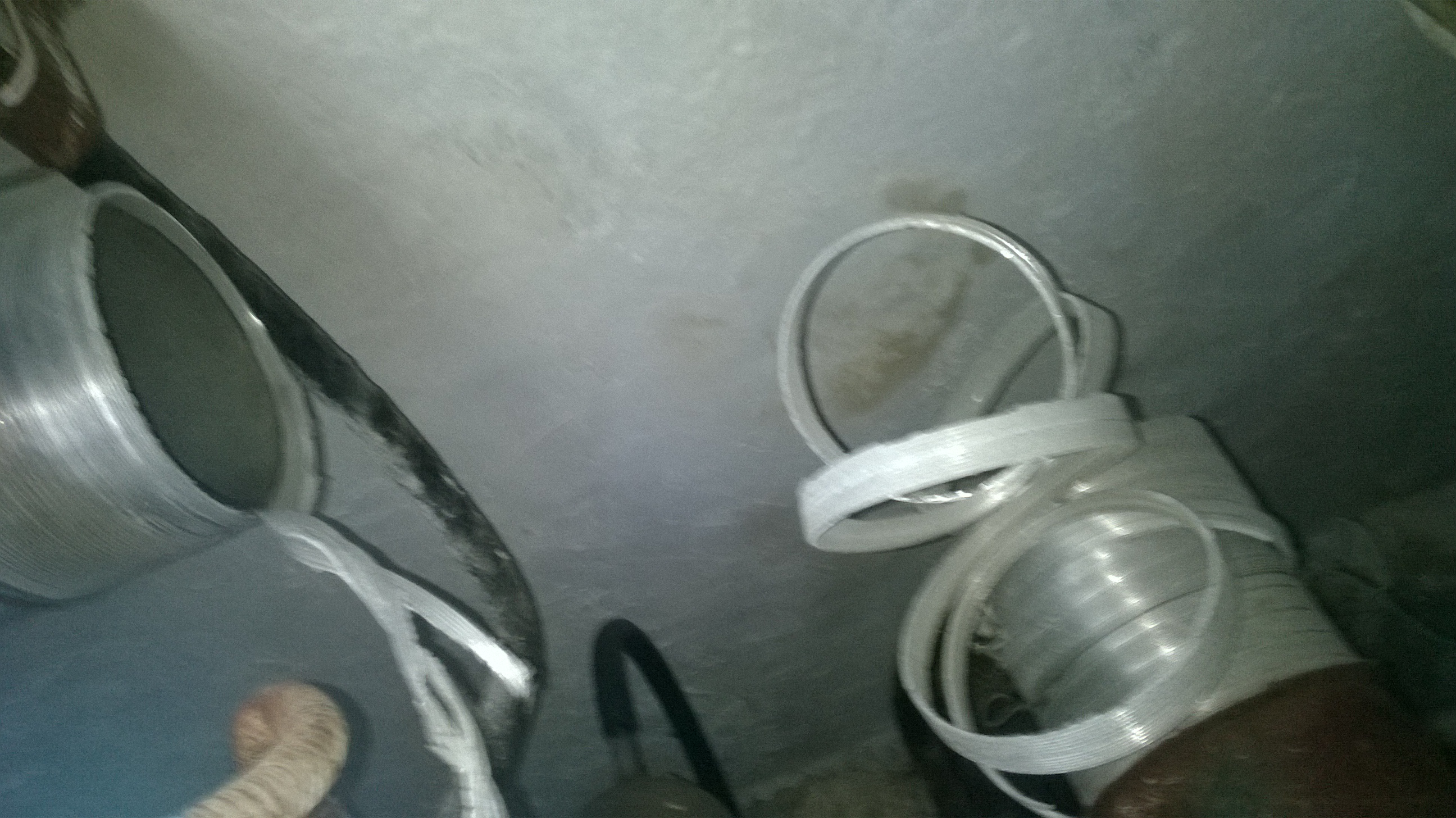

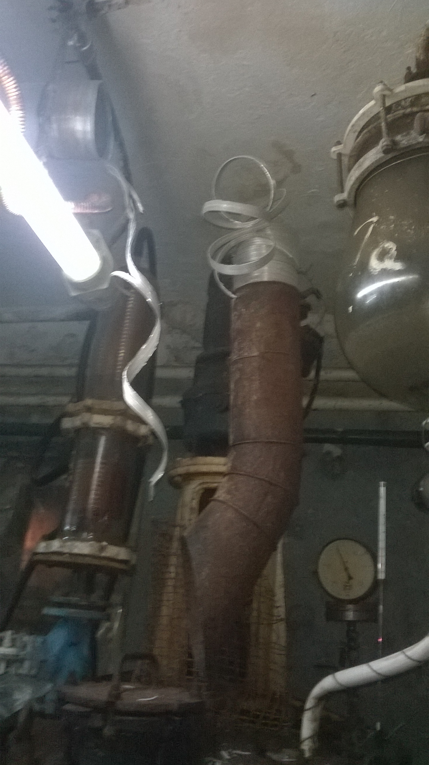

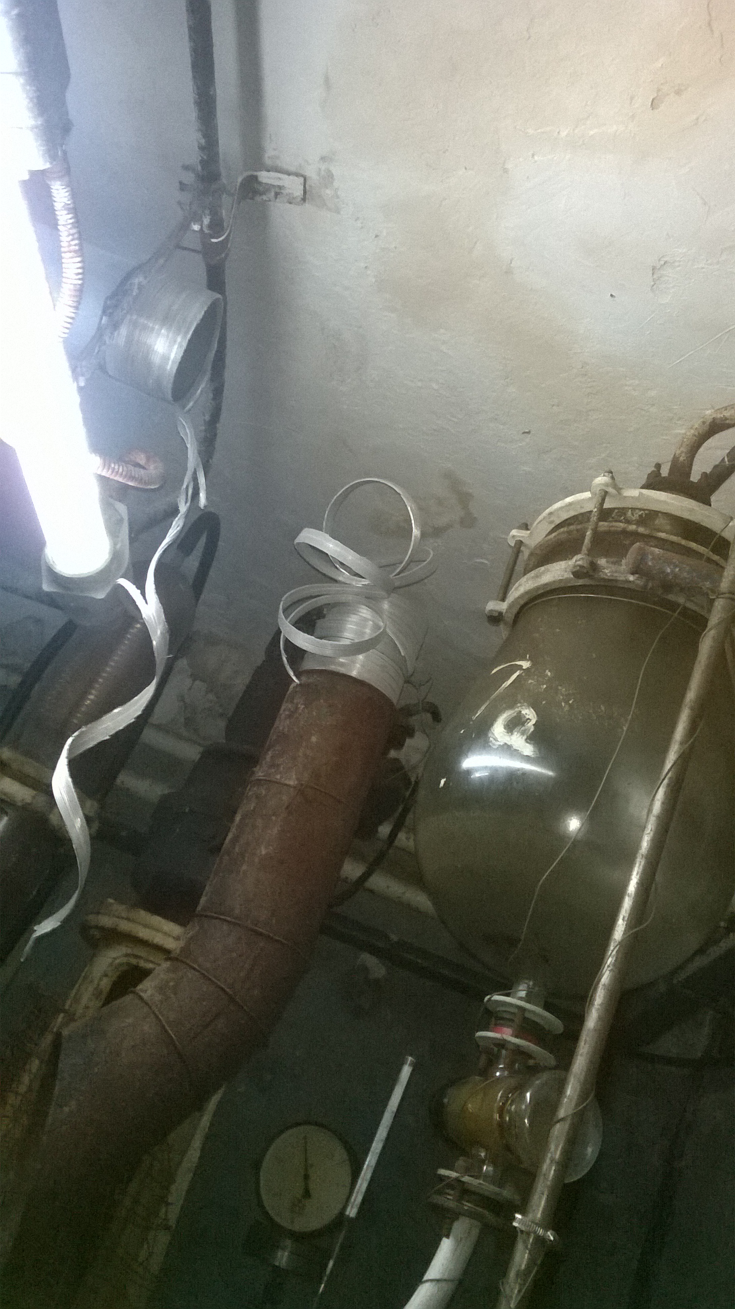

2. Вторая неприятность – летит аэрозоль кислот. А ты ним дышишь. Вытяжка есть – труба в районе загрузочного люка аппарата, но здесь нужна не труба, а колпак («зонтик») над люком. Иначе толку от такой вытяжки мало.
File comment: Вытяжная вентиляция - прости, господи...
Кстати, когда включил вытяжку, по помещению пронесся грохот. Перед этим я подметал и мыл площадку возле другого аппарата. Рядом была такая точно вытяжная труба, и я положил внутрь ее несколько мелких предметов (бутылочек для отбора проб, кусков проволоки, ведерко и т.п.) – чтобы не бросались в глаза. Они нужны для работы, поэтому выбрасывать их не стал, но на виду у начальства оставлять их было нельзя. В результате эти предметы засосало в вентиляцию и с грохотом протащило внутри трубы через всю комнату.

А вот все это при свете дня:
Чуть позже узнал (от другого мастера), что лазить с ведрами на бак было не обязательно. Обливаться раствором хлорида кальция - тоже. Системой вентилей можно было переключить подачу рассола с помощью насоса не из сборного бака, а из бочки с рассолом или из поддона, куда он проливается. - Есть там специальный патрубок подачи.
Возможно, тот мастер тоже это знал, но не стал переключать подачу, т.к. хотел, чтобы я побегал ночью с ведрами.
Возможно, - не знал: некомпетентность с возрастом не проходит (скорее - наоборот).
Правда, не факт, что центробежный насос с поврежденным сальником смог бы затянуть рассол из поддона (бочки), т.к. в этом случае труба перед ним не была заполнена жидкостью (это для данной конструкции насосов проблема). Но факт, что никто даже не попытался: дурачка с ведром послать проще.

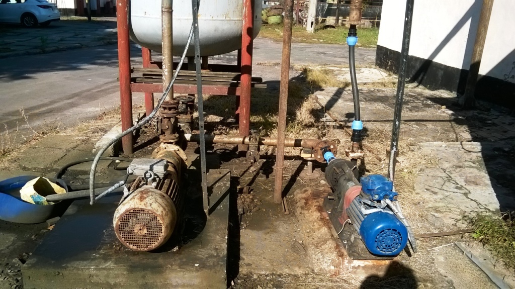

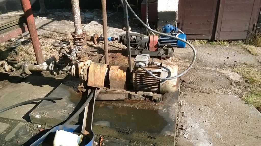

Вот сам центробежный насос при свете дня:
- тот, что старый и ржавый, перед ним - поддон, в который стекает рассол, если сальник пропускает.
Дальше - резервный насос, который поставили после нашей истории. Комизм ситуации в том, что на дворе средина осени, дальше - зима. В это время рассол хлорида кальция для охлаждения аппаратов не нужен - достаточно оборотной воды (на улице холодно). Теперь резервный насос полгода будет стоять без дела под дождями и снегами.
Вид сбоку.
Патрубок, направленный в сторону зрителя, (посредине между насосами) как раз и предназначен, чтобы к нему присоединили шланг и засасывали рассол из бочки.

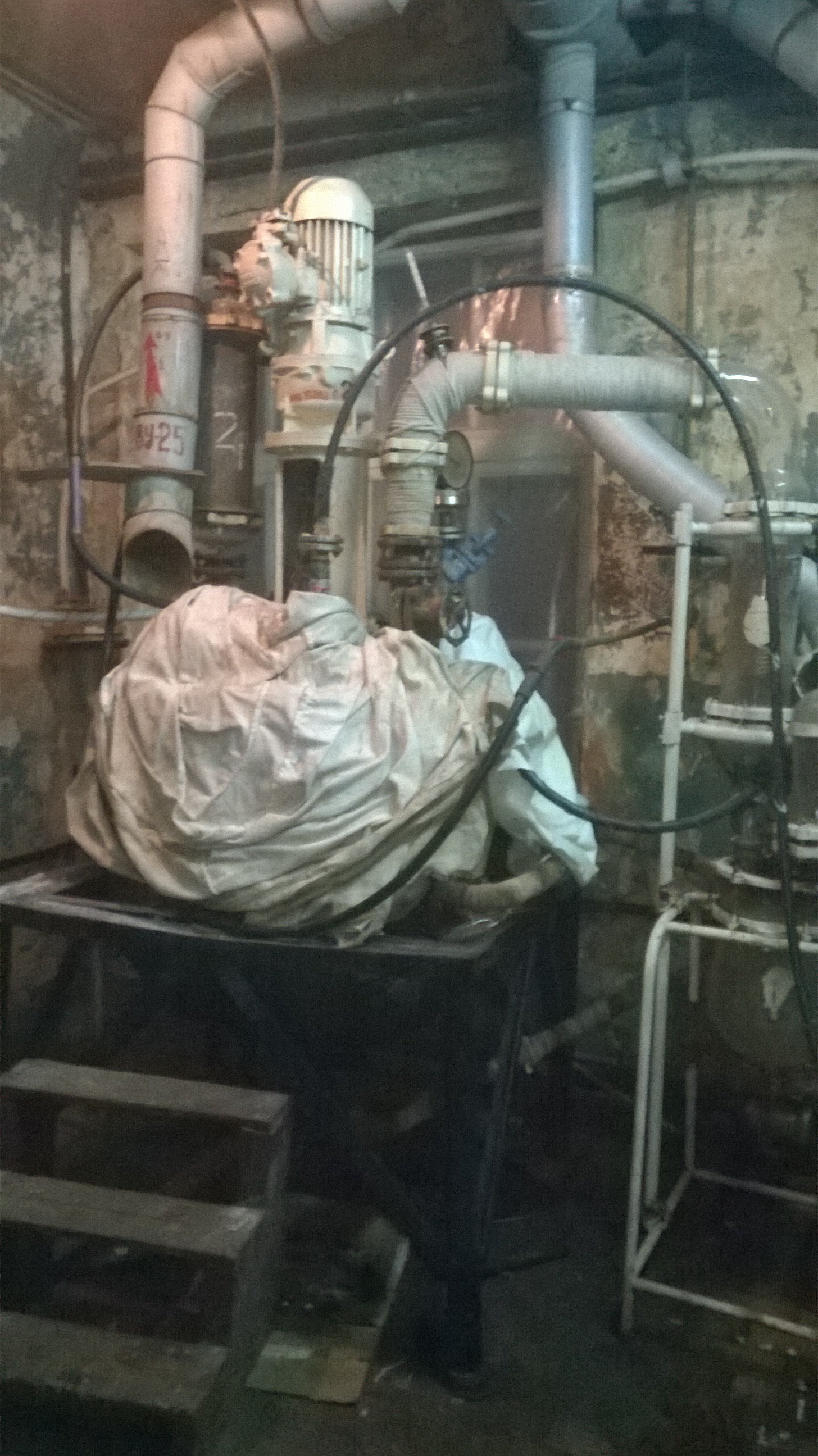

2. Получение отвердителя для эпоксидной смолы УП 607 (по-моему). Из себациновой кислоты и уксусного ангидрида. - Вещества уже загружены в аппарат (я их даже не видел). Задача - разогреть аппарат высокотемпературным теплоносителем до 140С. Сказать проще, чем сделать, т.к. установка для нагрева старая, все течет.
Нагрев ведут с обратным холодильником, потом - переключают на прямой холодильник и отгоняют уксусную кислоту (последнее - уже днем без нас).
Когда температура поднимется до 90С, в аппарате включают мешалку (раньше нельзя, т.к. может отломаться - от попыток перемешивать твердые вещества).
Аппарат оказался без теплоизоляции. Начальник написал обложить его старыми фуфайками, но фуфайки выкинули - по его же распоряжению "сделать, чтобы было красиво" (в этом-то хлеву :) ...) Нашли куски байки, которые использовали в другой комнате - укутали реактор.
Этим мерником дозировали уксусный ангидрид в аппапрат (не видел, но по логике - так).

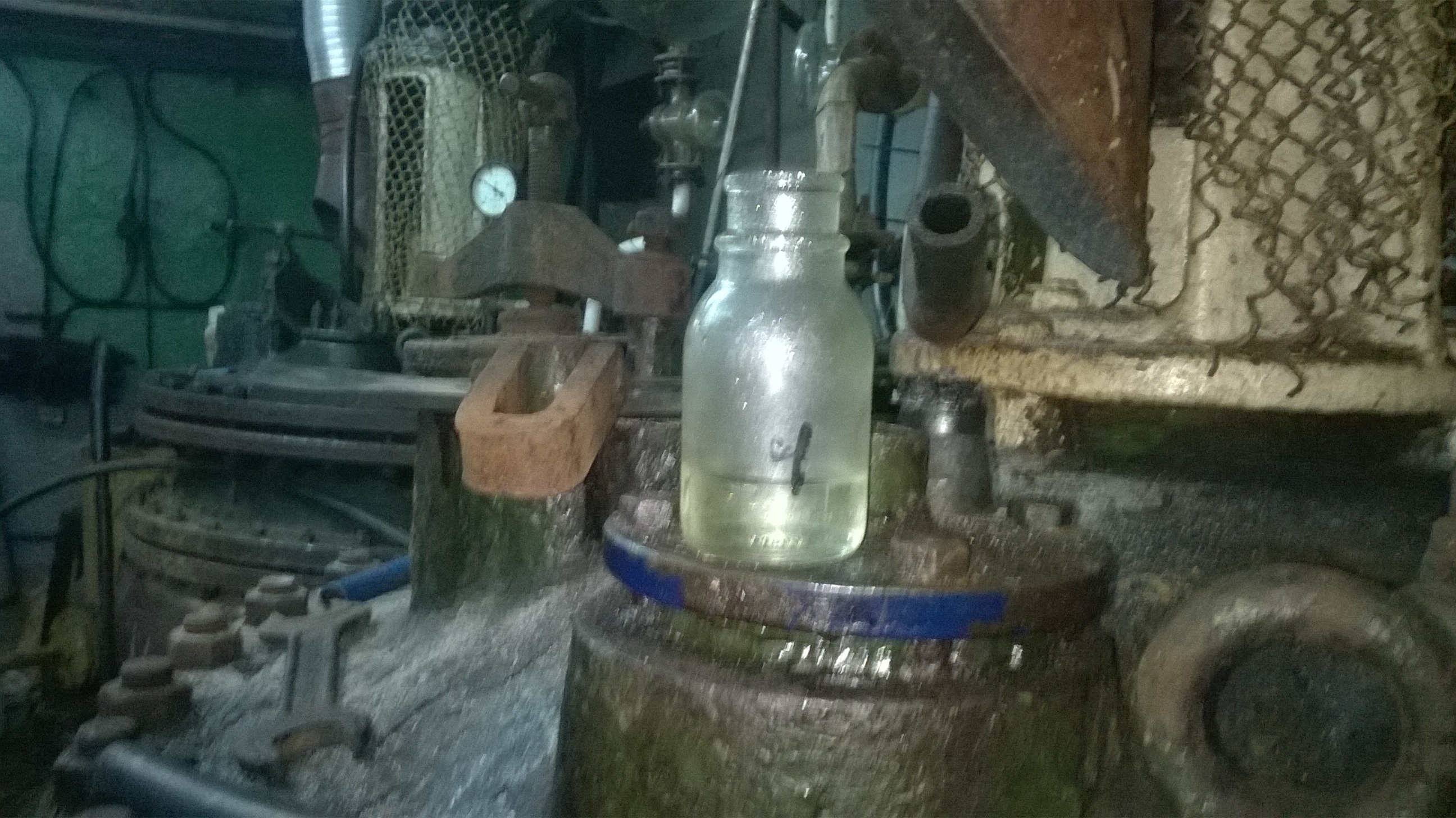

Температура в реакторе контролируется длинным ртутным термометром, который вставляют в металлическую гильзу с маслом:

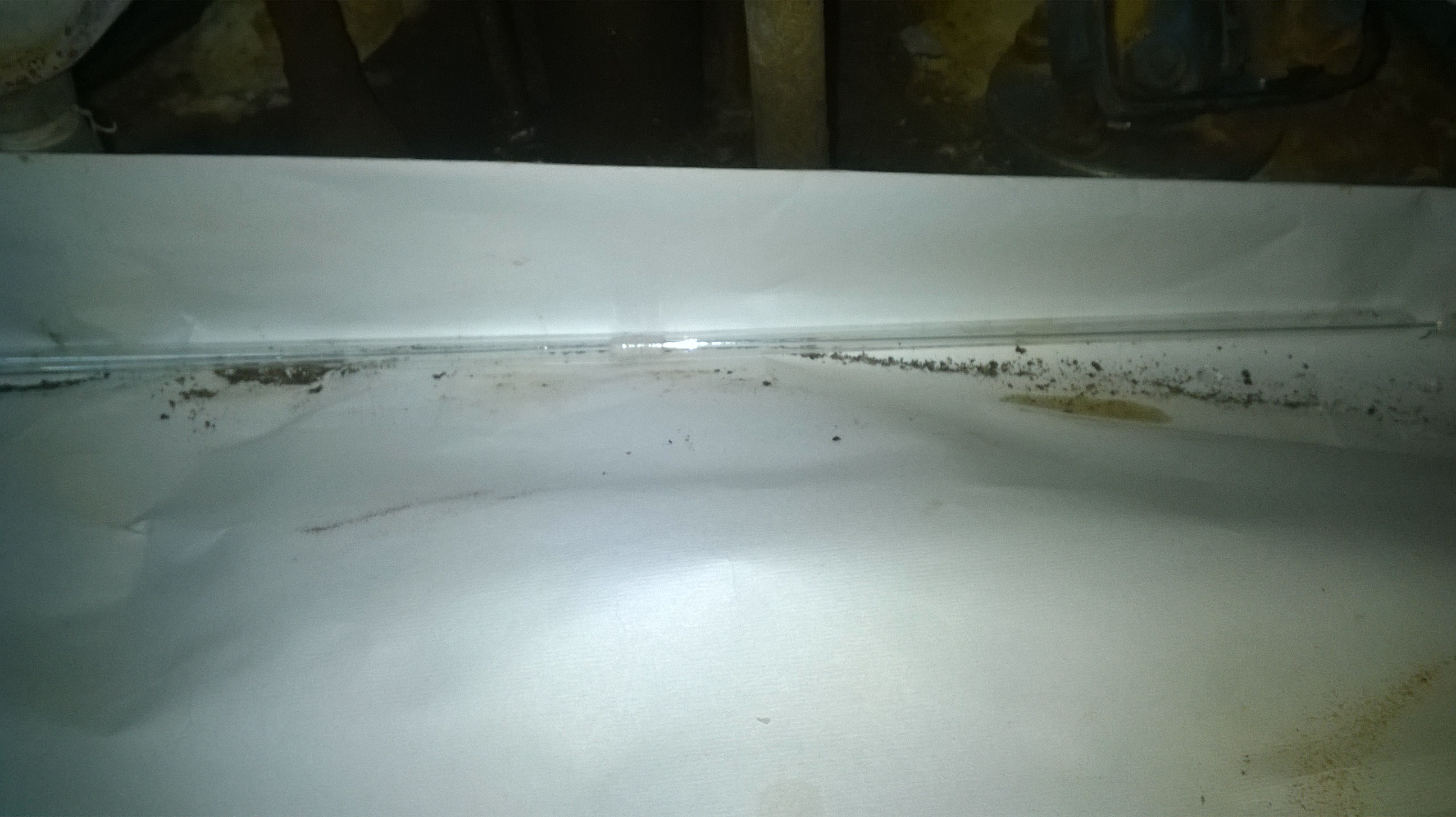

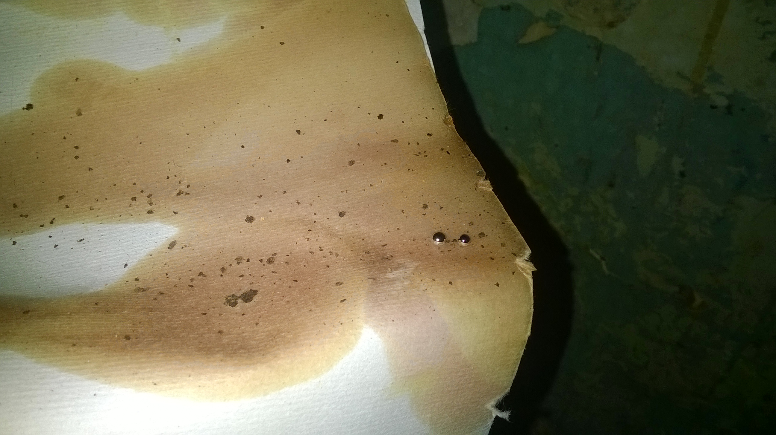

Когда искали термометр, рядом нашли остатки еще одного термометра - разбитого.
Спиртовый он был или ртутный - неизвестно. Думаю, что спиртовый
File comment: На фото - капли спирта серебристо-белого цвета.
Это не ртуть, а специальный спирт.

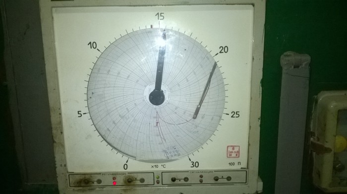

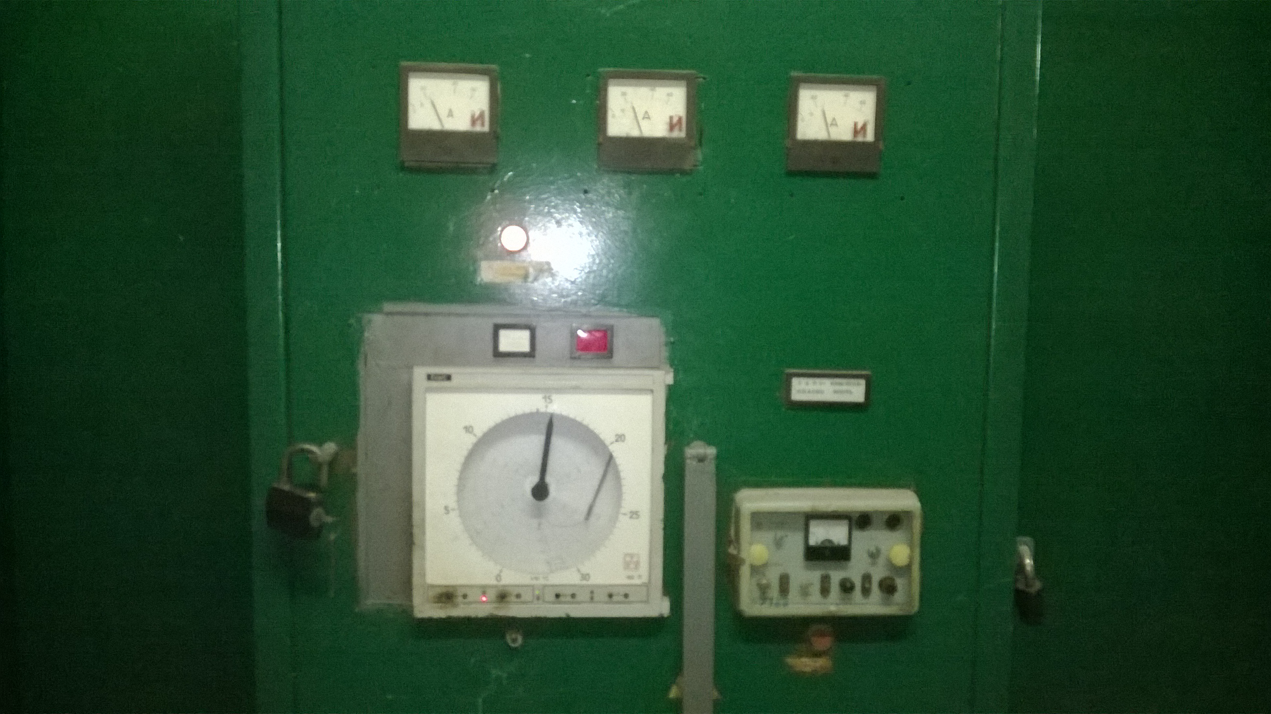

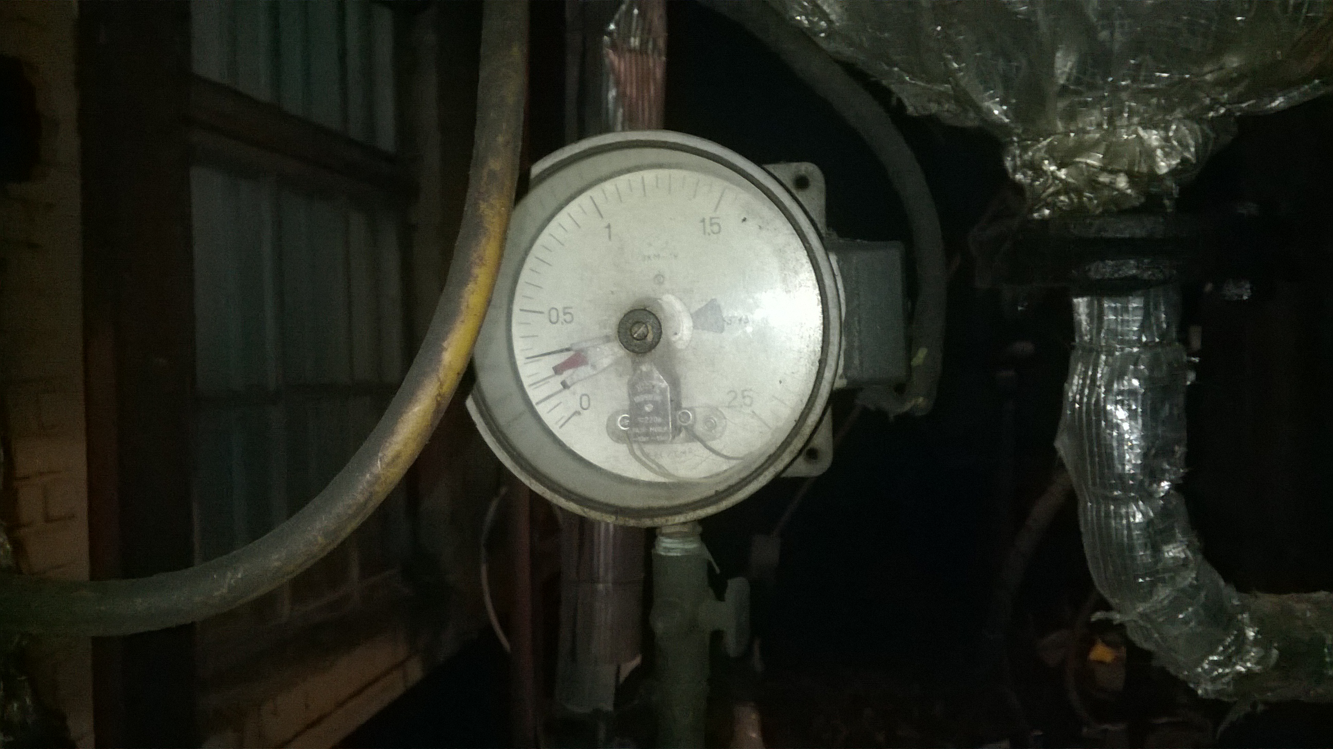

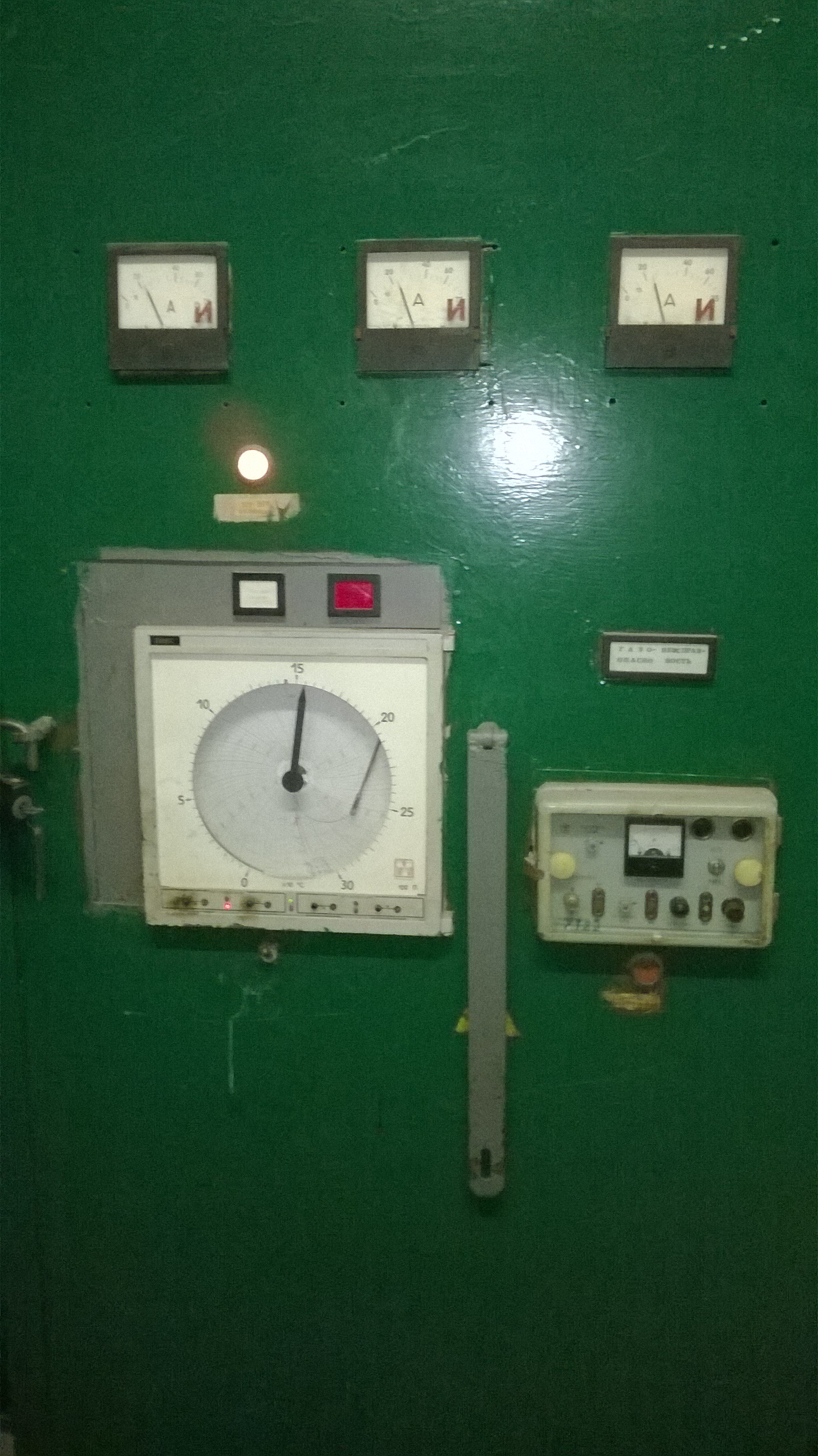

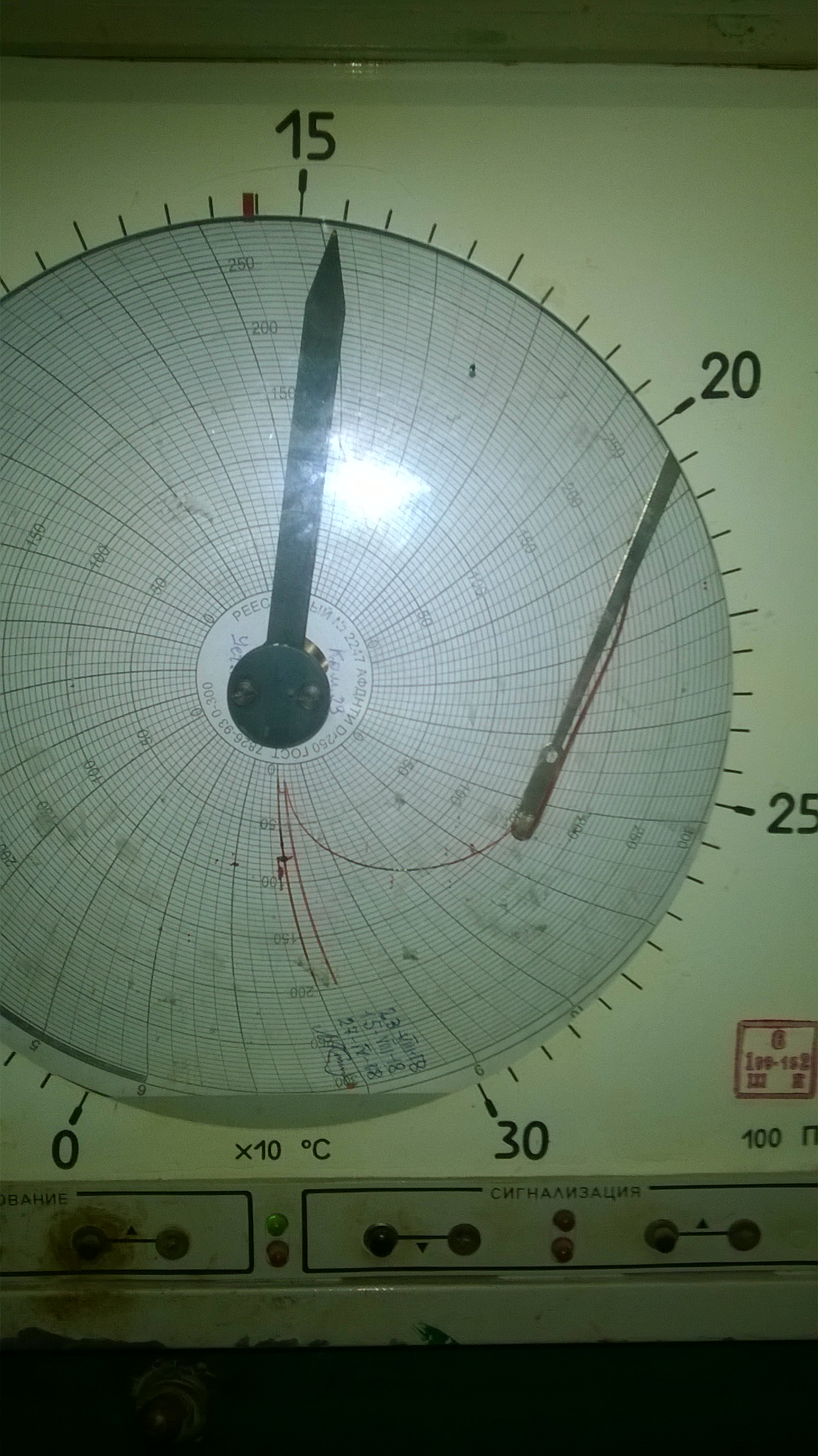

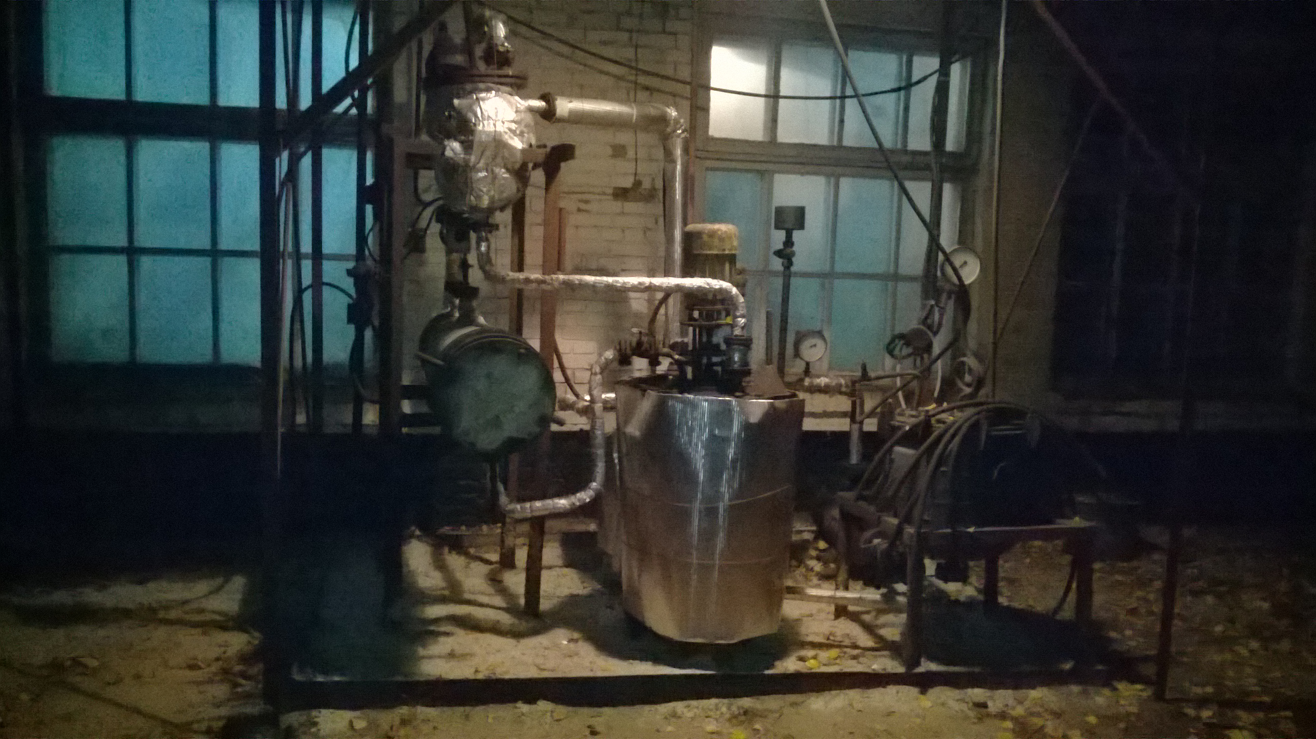

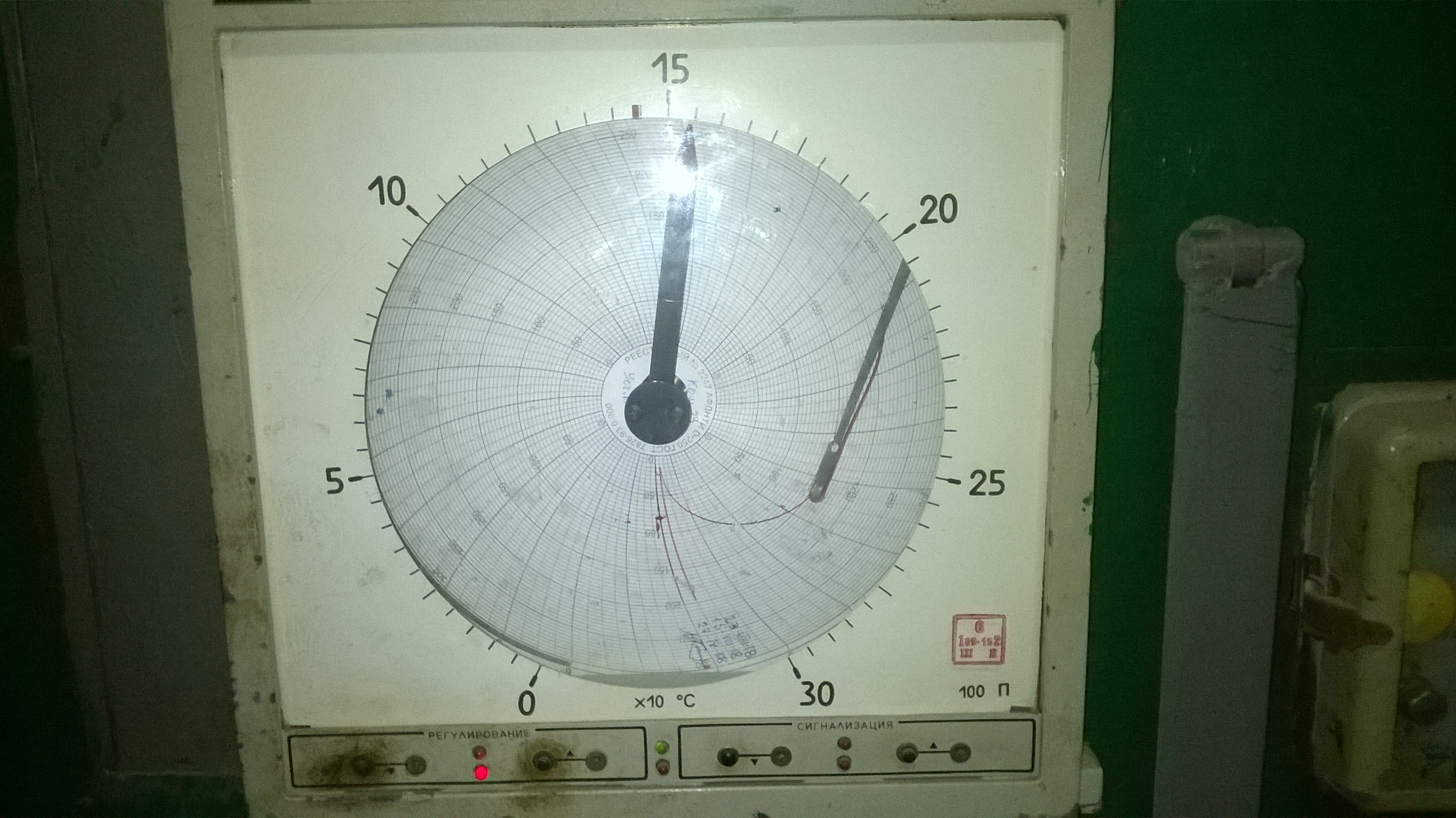

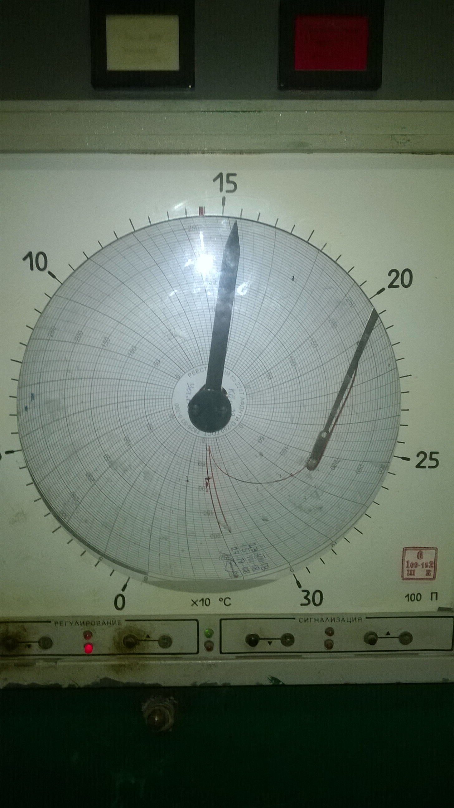

Температура органического теплоносителя задается и контролируется с помощью КИПовской панели, старой, как весь завод.

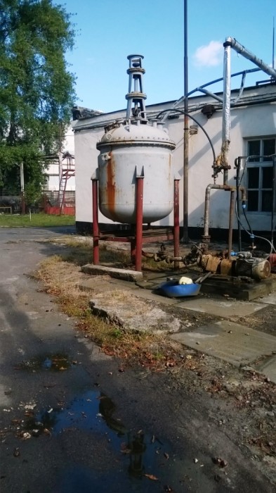

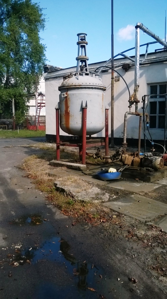

А это сама установка для нагрева и циркуляции высокотемпературного органического теплоносителя (дитолилметан).
Расположена на на улице под навесом (размещать такую установку в помещении негуманно - лучше уж сразу загнать рабочих в газовую камеру). А на свежем воздухе - по нормам допустимо: нюхайте мутагены на здоровье (иногда - и купайтесь в них...)

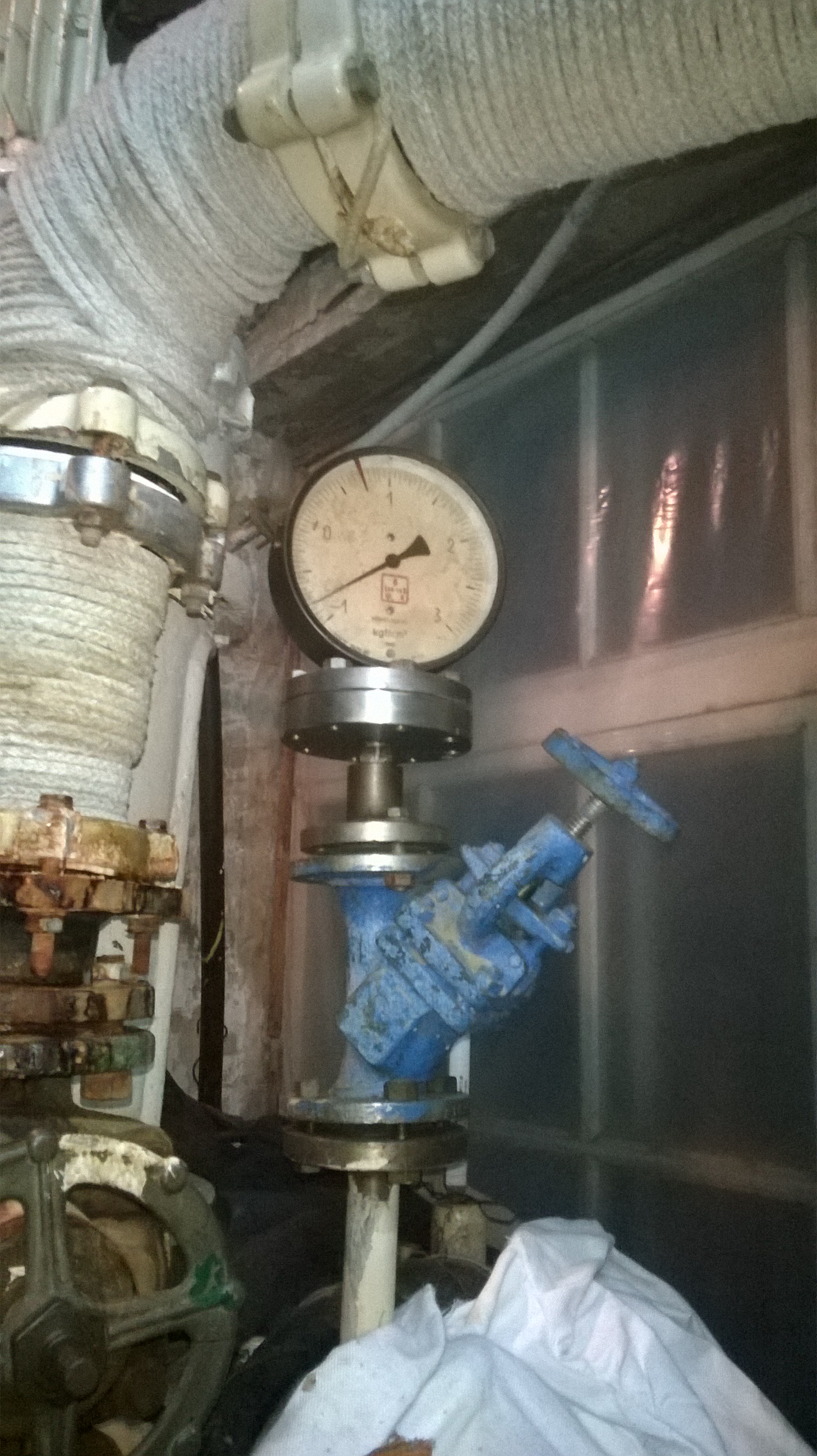

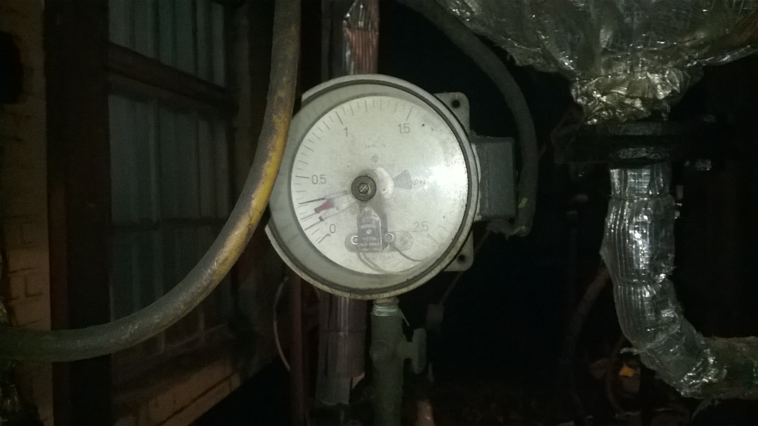

Манометр давления теплоносителя:
3. Нужно было пофасовать последнюю загрузку жидкости для буровых. - Не фотографировал, т.к. фото этой процедуры уже выложил. Скажу только, что из-за небрежно написанного распоряжения мы чуть не перепутали, в какие бочки заливать - в случае ошибки пришлось бы прокладывать вакуумную линию и засасывать продукт назад в аппарат.

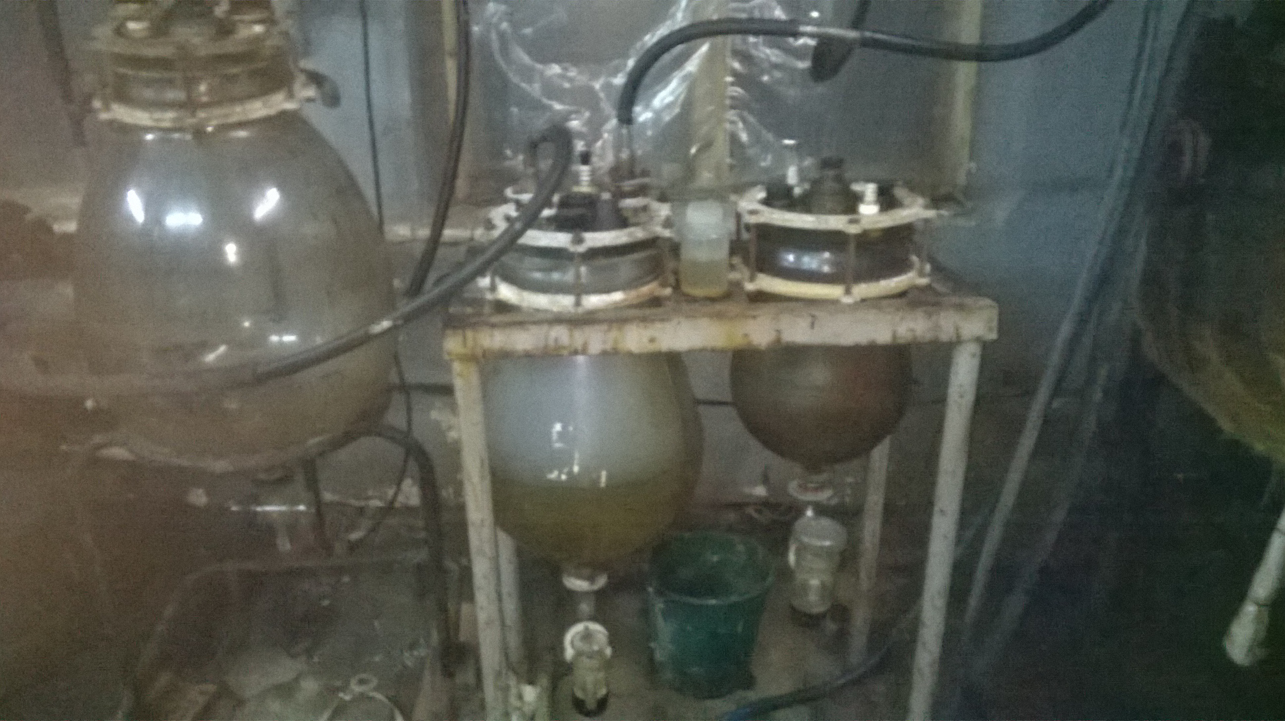

4. Нагнать дистиллят.
За ночь нагнали 200-л бочку и еще литров 50. Засосали это в резервуар.
Дистиллят нужен для получения никеля и кобальта сульфаминовокислых (электролит для гальваники - технология требует именно дистиллированной воды).

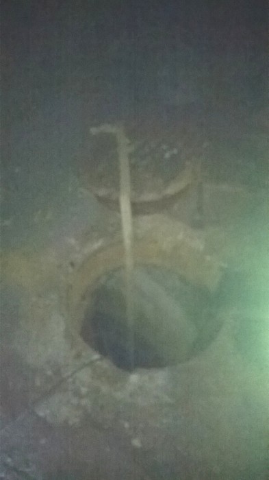

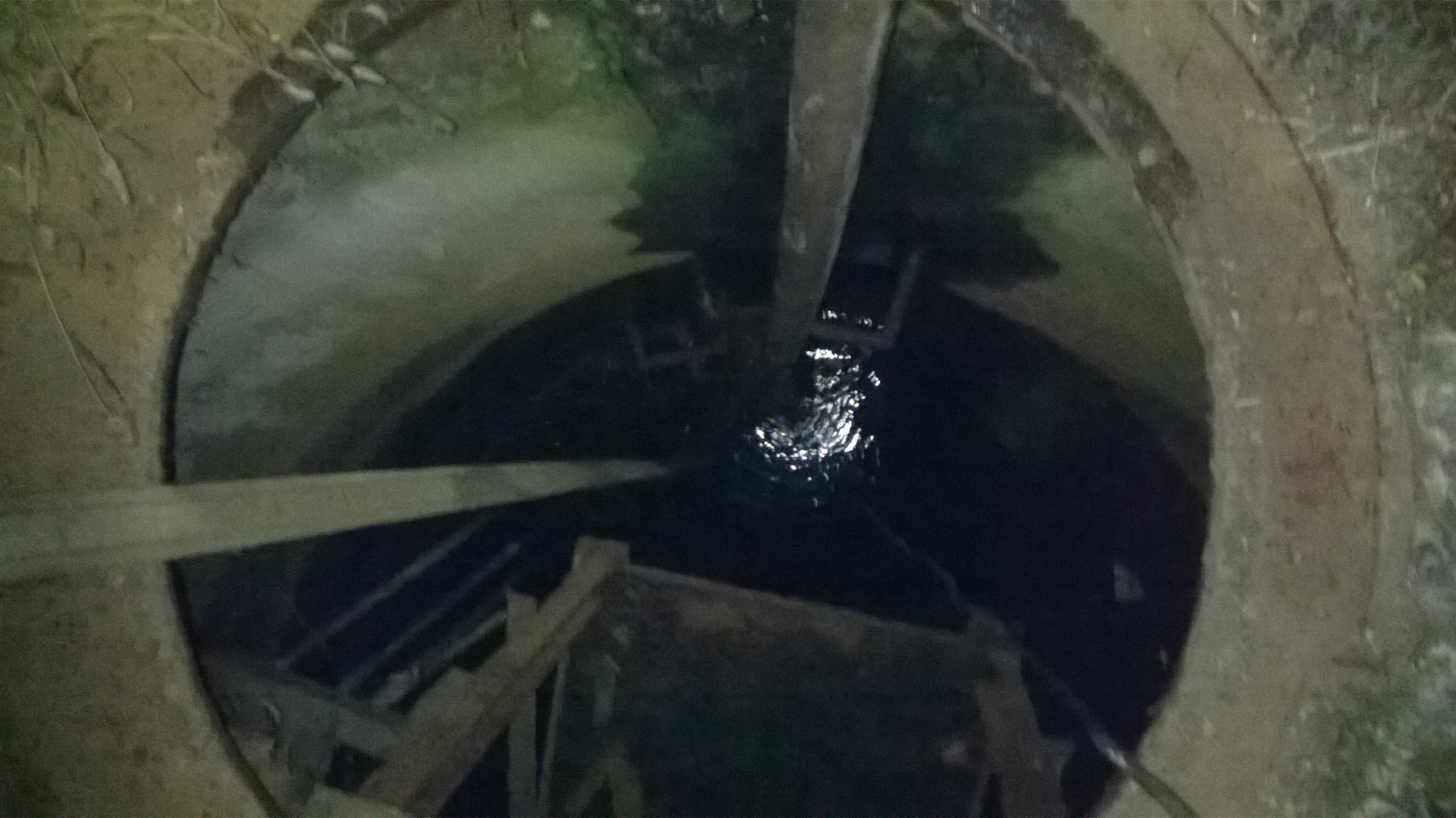

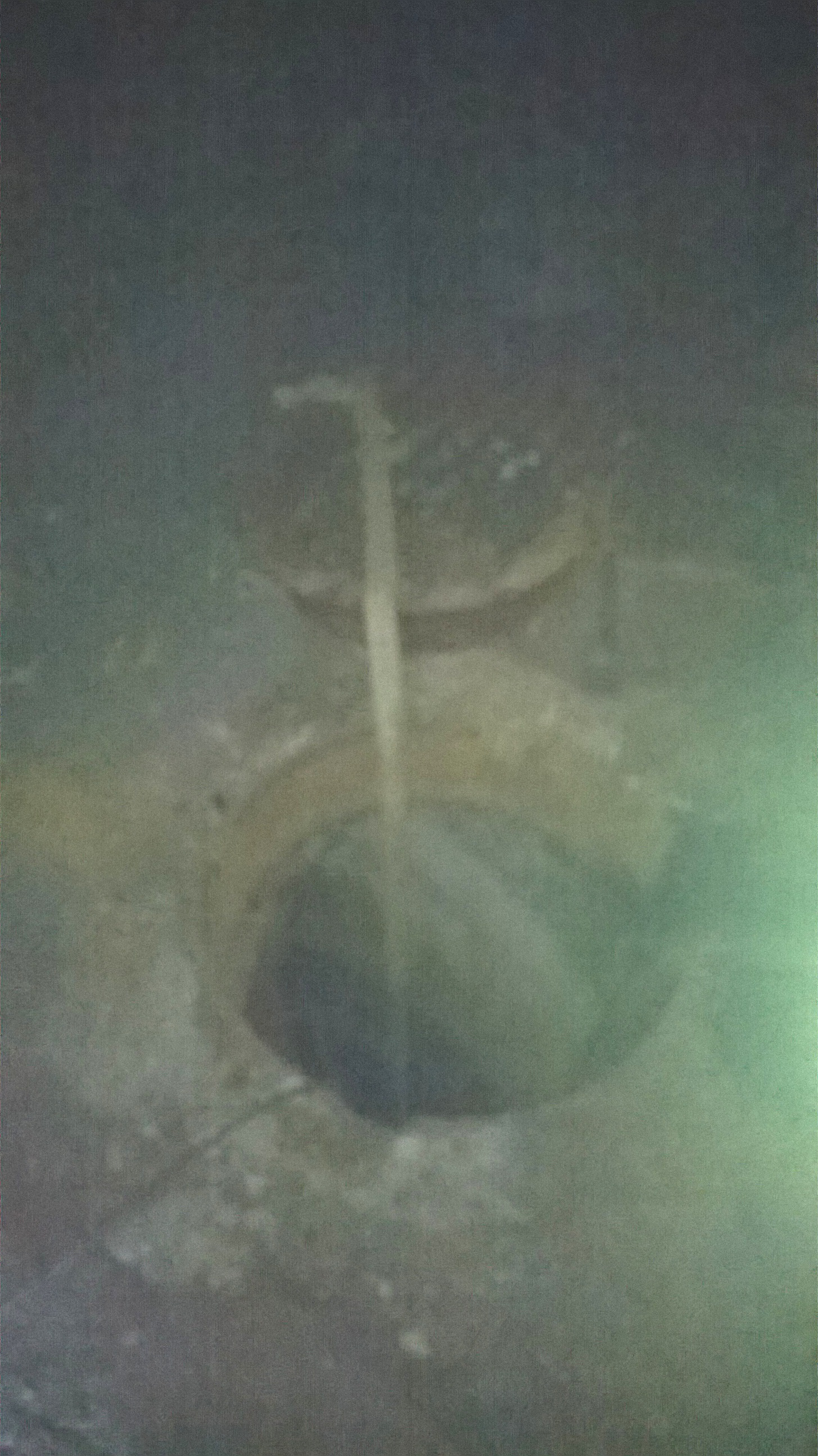

5. Откачать оборотную воду из сборного колодца в бассейн градирни (viewtopic.php?f=26&p=155348#p155348 - градирня).
Время от времени нужно приходить и выключать насос - чтобы он оставался погруженным в воду (иначе - сгорит).
Насос окупают в колодец за ремень, потом - включают. Он перекачивает воду в бассейн через брезентовый шланг (который сильно течет).
Сброс в бассейн:
Дело было ночью, поэтому снимки нечеткие.

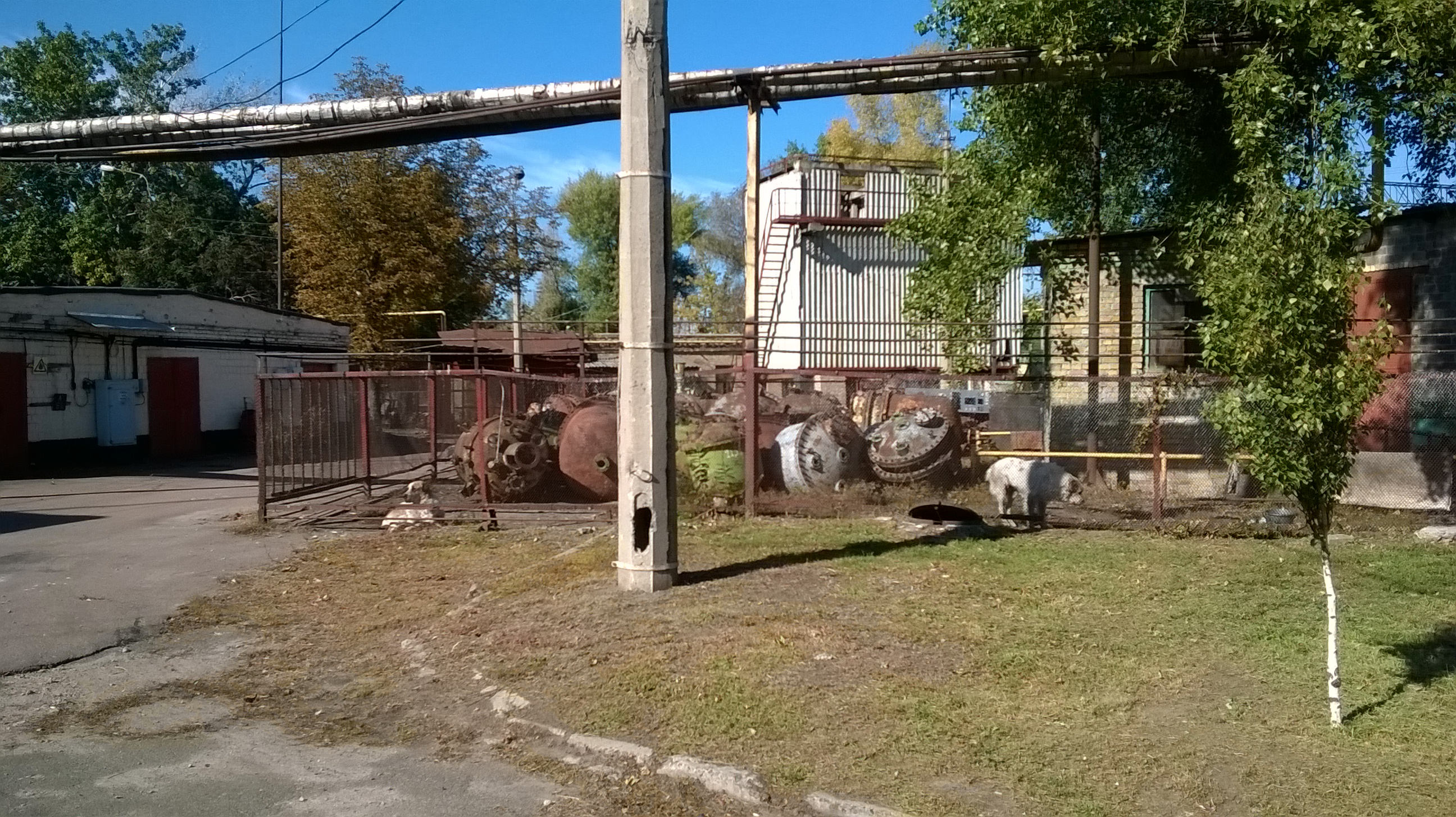

Дорогой к колодцу меня приветствовала собачка Айдар. До-обрая такая:

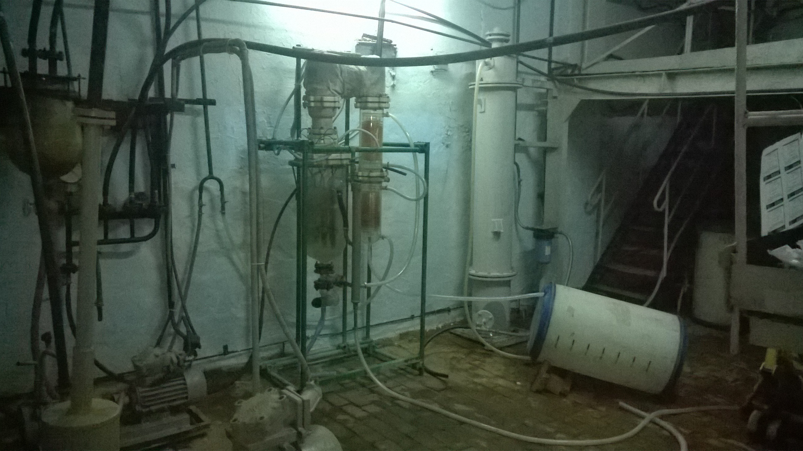

1. Из уксусного ангидрида и себациновой кислоты (циклический ангидрид себациновой кислоты). Вчера загрузили реагенты, мы ночью начали разогрев и почти вывели на режим. Днем из смеси должны были отогнать уксусную кислоту (сначала - при атмосферном давлении, потом - под вакуумом), расплав отвердителя выдержать заданное время и слить в стальные лотки - для застывания. Потом ночная смена (т.е. - мы) должны были извлечь твердый продукт, размолоть и расфасовать.
Но что-то пошло не так - нагрев был хуже, чем рассчитывали. Когда я пришел, только успели слить пробное количество - на анализ в лабораторию. Желтый расплав, который, застывая, давал желтоватое твердое вещество.
В среду утром начальник сказал (по поводу моего заявления про увольнение): "Я никого не держу", но... "отработай (еще) две недели - в цеху очень много работы" (1 неделю сверх срока по закону). "Подумай. Но если решишь остаться - фасовка пестицидов и т.д." (чистка канализации, бетонирование, уборка строй. мусора и бытового мусора...) Единственная уступка - пообещал написать служебную на должность инженера (независимо от моего решения уйти или остаться). Плюс устное обещание - что в следующий раз (после заявления) уже не нужно будет отрабатывать две недели.
А вечером его настроение поменялось. Явно получил по шее от директора. Директор хочет поговорить с нами обоими - будет торговля. Учитывая, что инженер здесь наравне с рабочим - и по работе и по зарплате, - ничего хорошего не жду.
"На третью неделю у нас тоже будет работа по химии - будем готовить электролит никелирования". (это 4-я неделя после подачи заявления и 1-я сверх того, что он просил... к чему фраза - что не специфических для аппаратчика и технолога работ - вроде строительных - не будет, он обещал, что будет "химия".) Теперь охотно рассказывал подробности технологического процесса (собственно он и раньше их не скрывал, но нужно было спрашивать).
Тем временем отвердитель застывал в лотке. Начальник взял немного в ладонь: "Если ломается и крошится в руках - значит готов" (процесс конденсации и отгонки уксусной кислоты прошел достаточно - анализ на свободные ОН- группы будет хорошим). "Если затвердевший продукт, как мыло: твердый, но не крошится - значит нужно еще греть (и отгонять уксусную). Не знаю: может тебе и пригодится..."

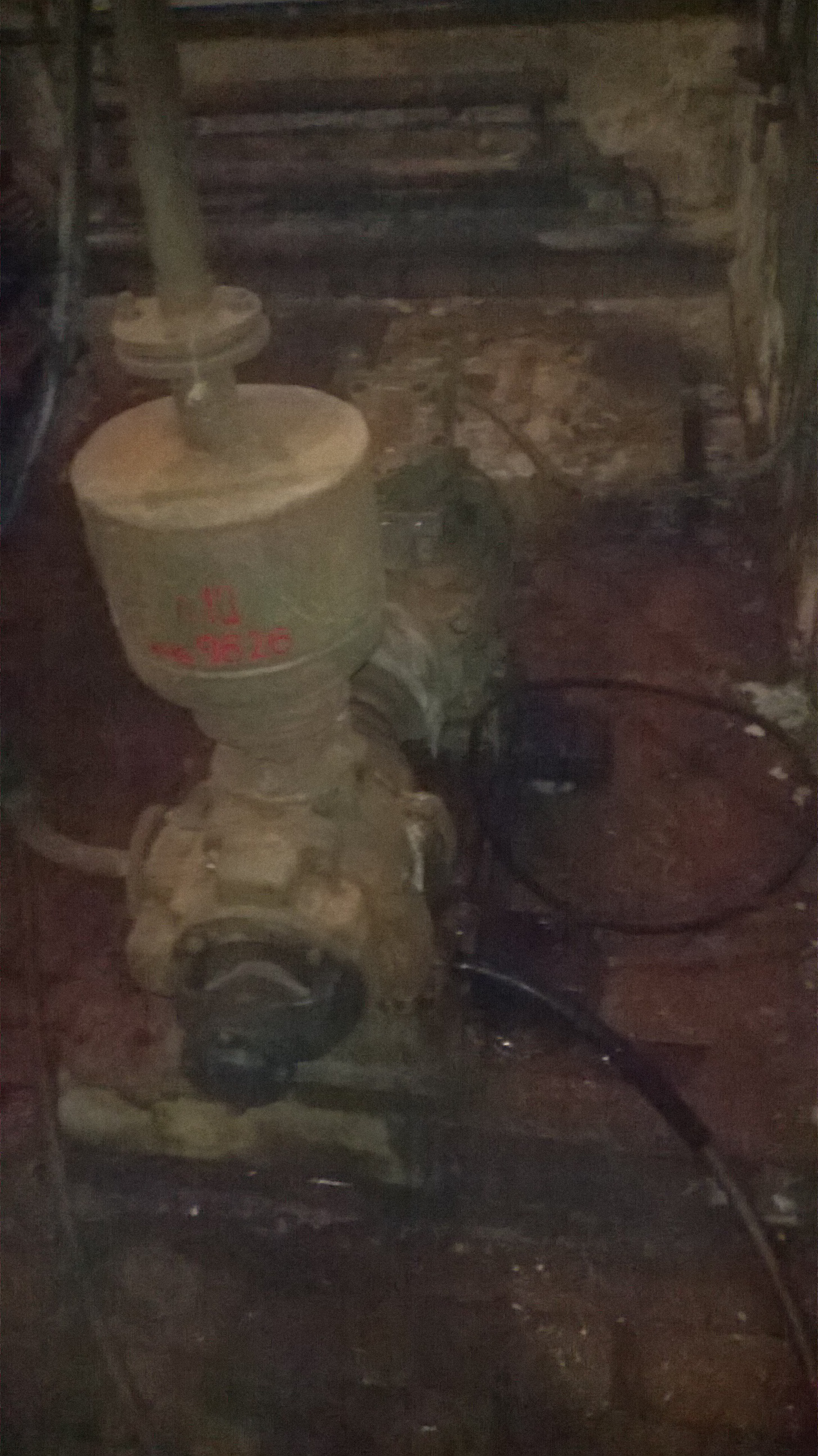

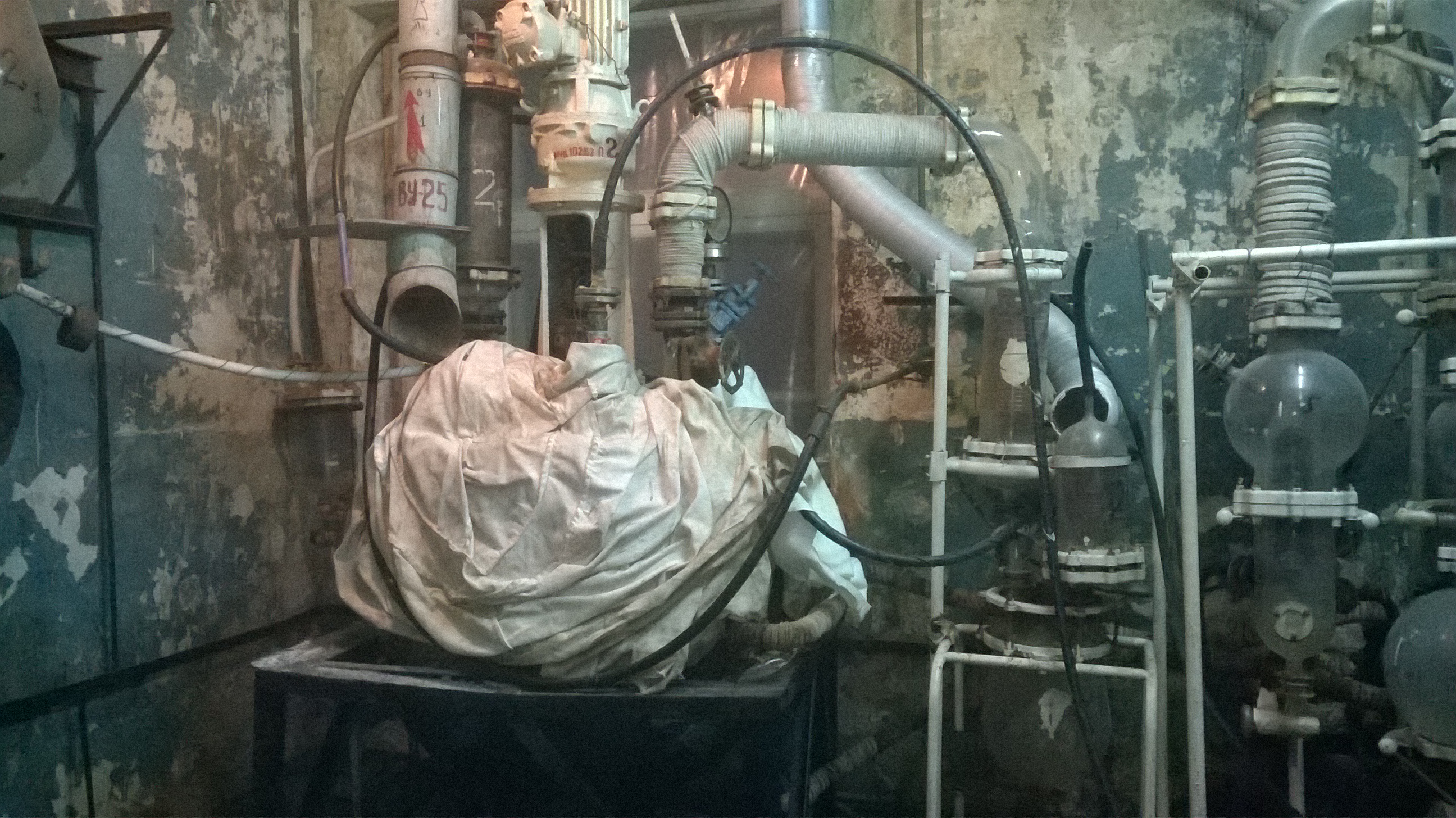

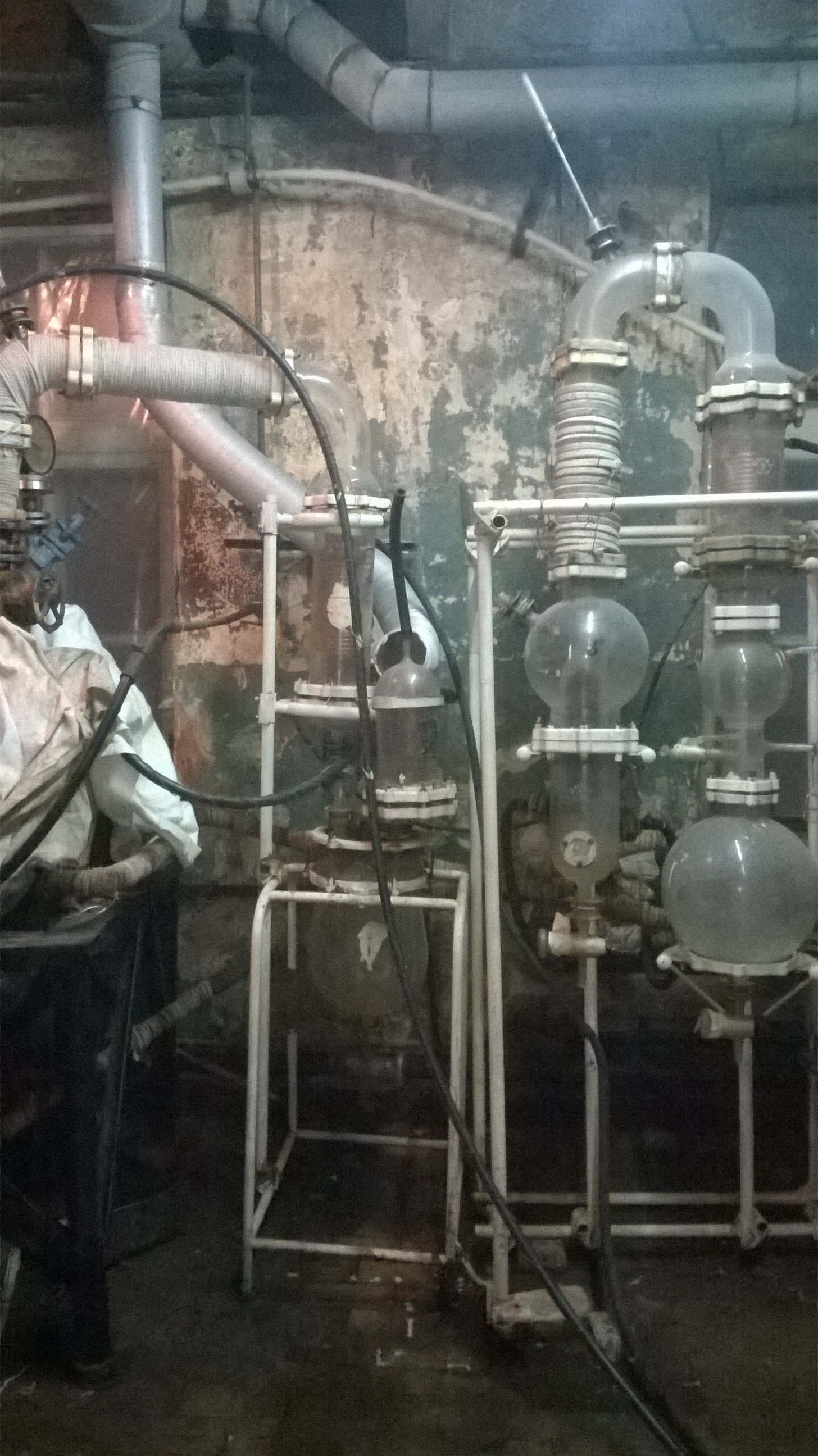

Кстати, в вечернюю смену не обошлось без проблем: вакуумный насос работает, а вакуума нет... В чем дело? Все краны - открыты. Забилась линия? Нет: слетел шланг подачи воды в воднокольцевой насос - конечно, не будет вакуума (а при долгой работе может еще и заклинить).
File comment: Вакуумные насосы: 1 из них рабочий. Вокруг все ржавое, ветхое и облупленное
File comment: Вакуумная ловушка

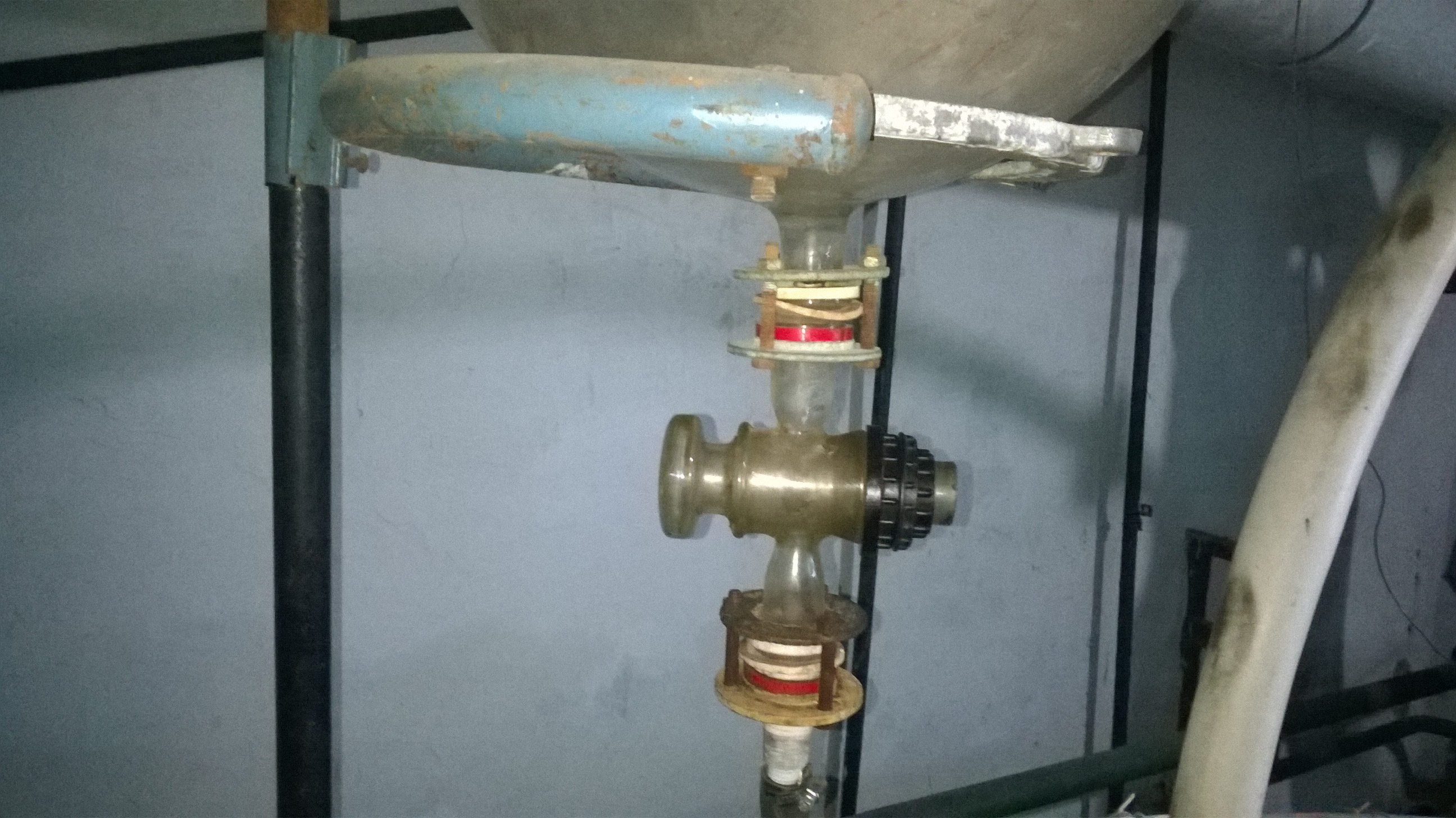

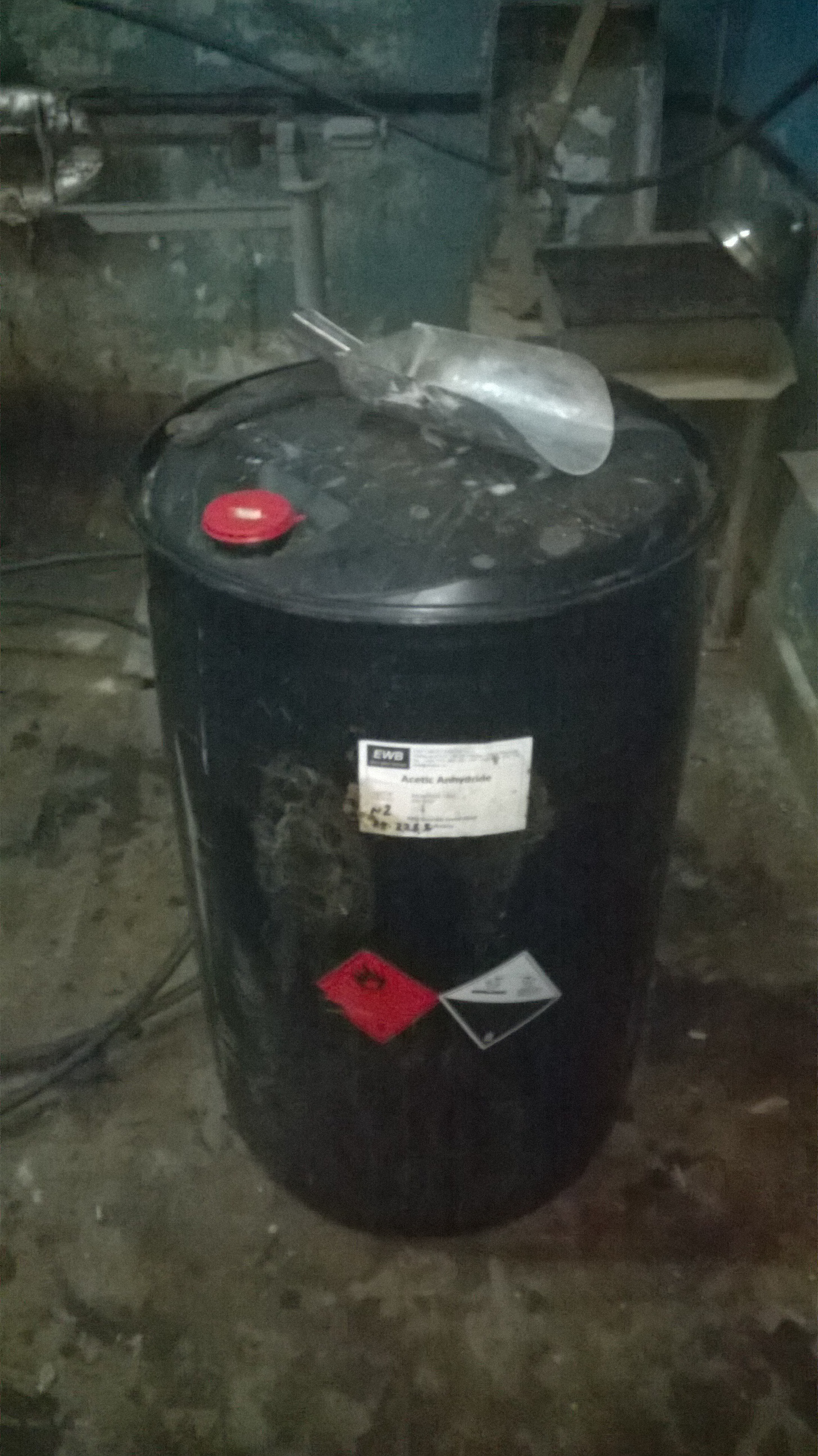

А в этой бочке - отгон: уксусная кислота. По технологии ее нужно нейтрализовать раствором едкого натра и слить в канализацию. Но кислоту оставляют: в хозяйстве пригодиться. Начальник поделился очередной порцией опыта: "Отгона должно быть сколько же (по массе), сколько было использовано уксусного ангидрида, ну - чуть меньше". Не стал говорить, что по уравнению реакции масса уксусной кислоты должна быть больше, только производственные потери никто не отменял.
File comment: Бочка с отгоном уксусной кислоты (сама бочка -из-под ангидрида)
File comment: А это бочка с отгоном с прошлого раза. Этикетку "уксусный ангидрид" до сих пор никто не сорвал

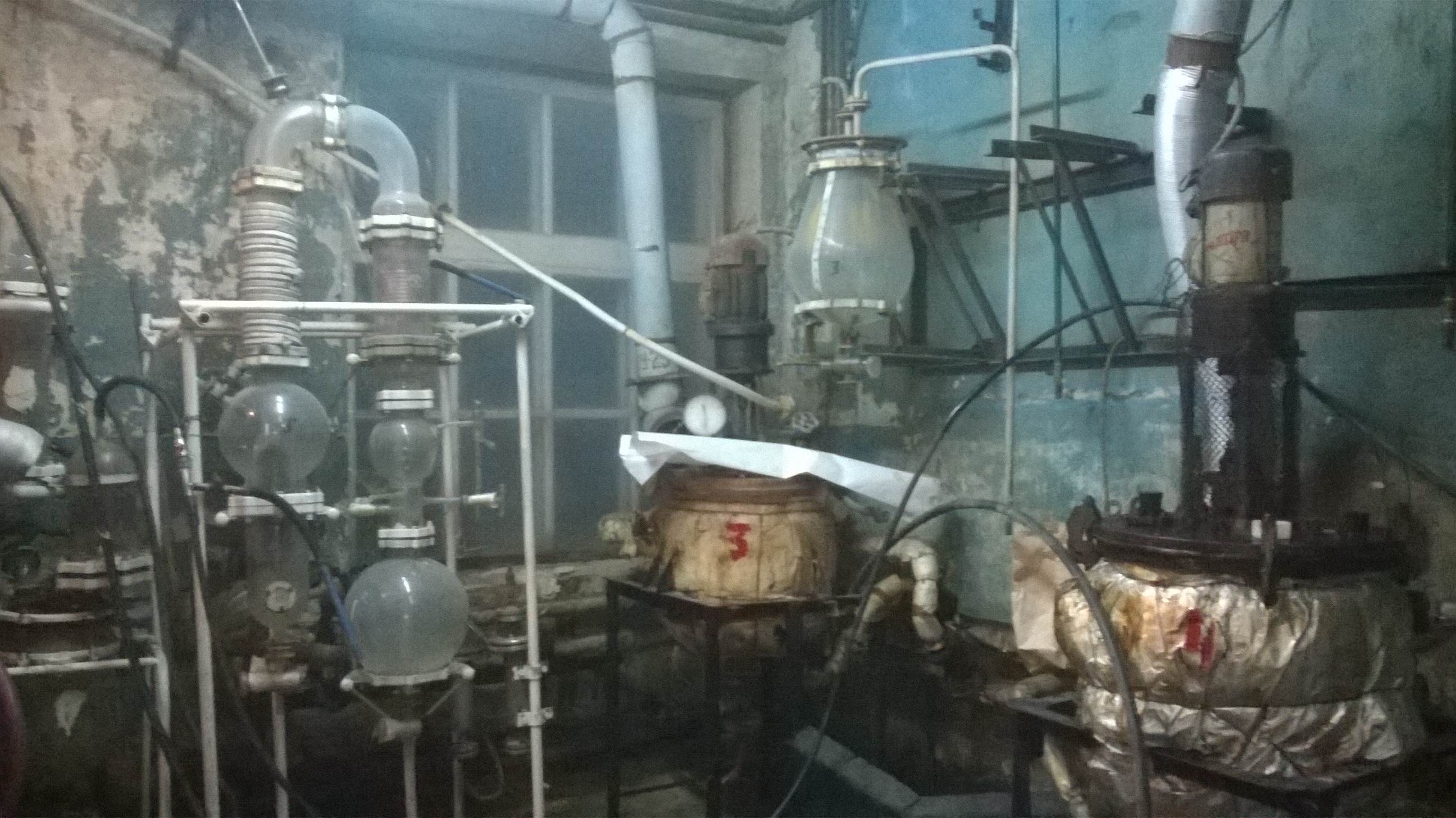

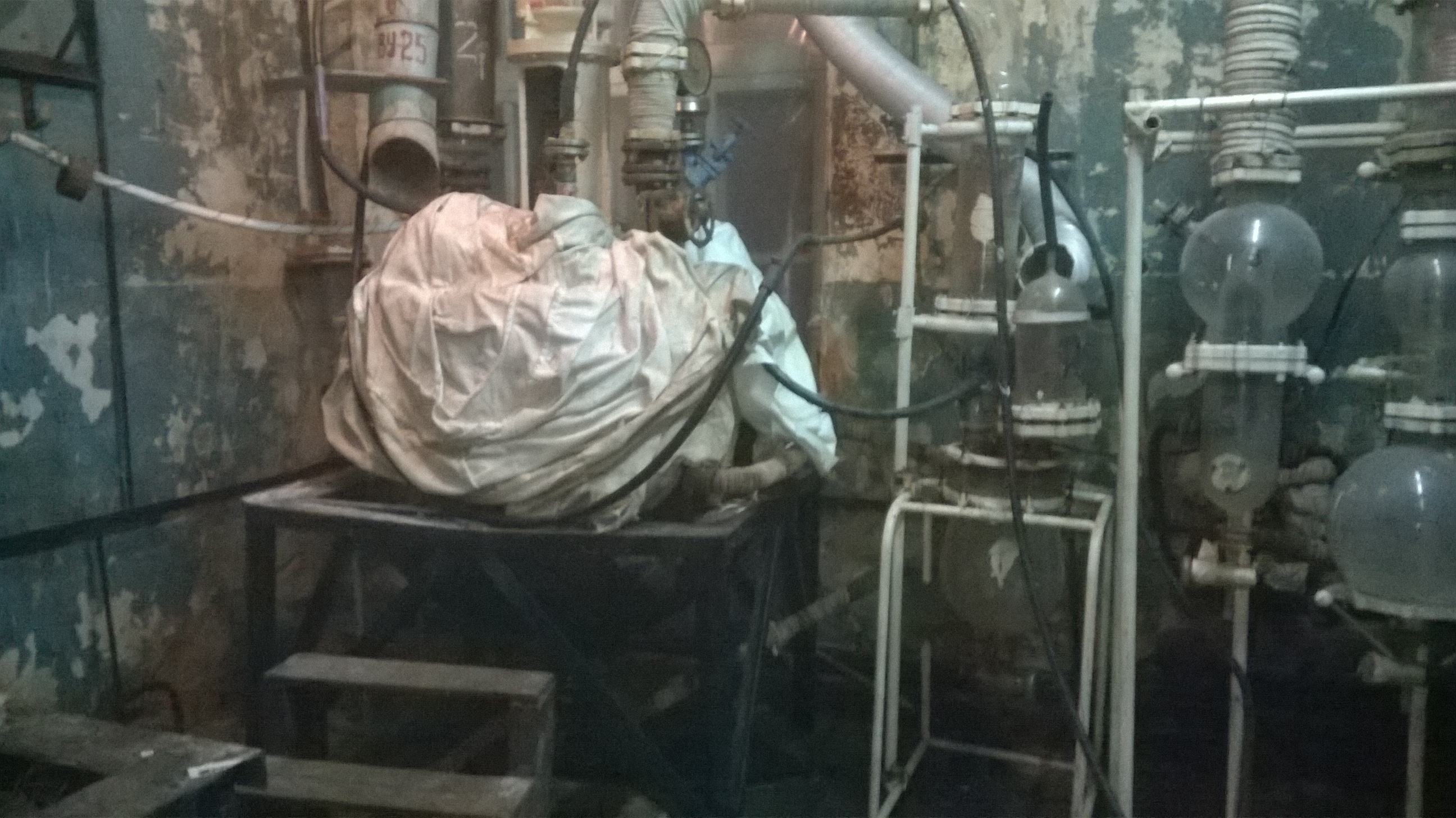

Сам аппарат, в котором варится продукт. На вакуумметре вакуум почти 0.9.

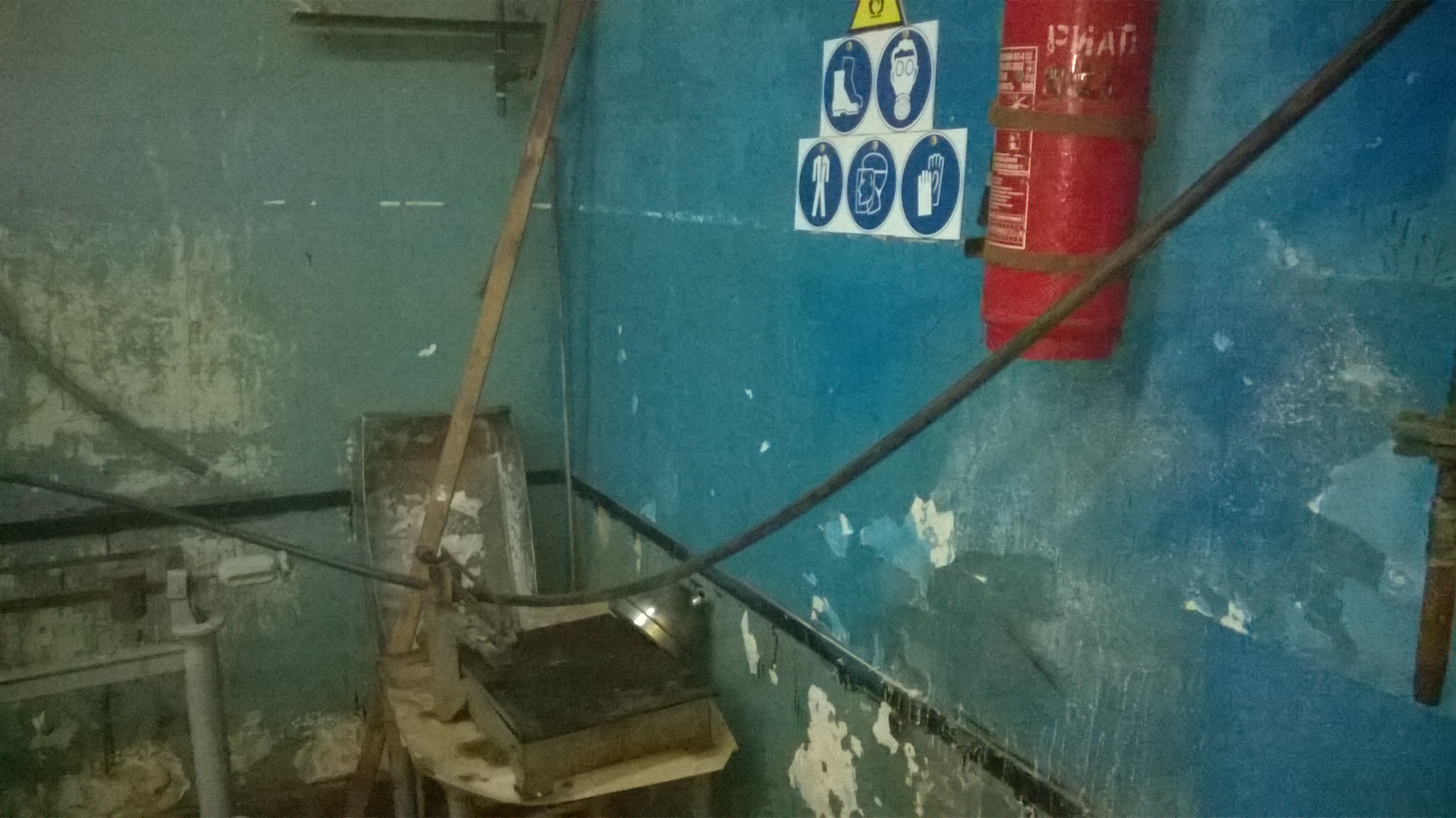

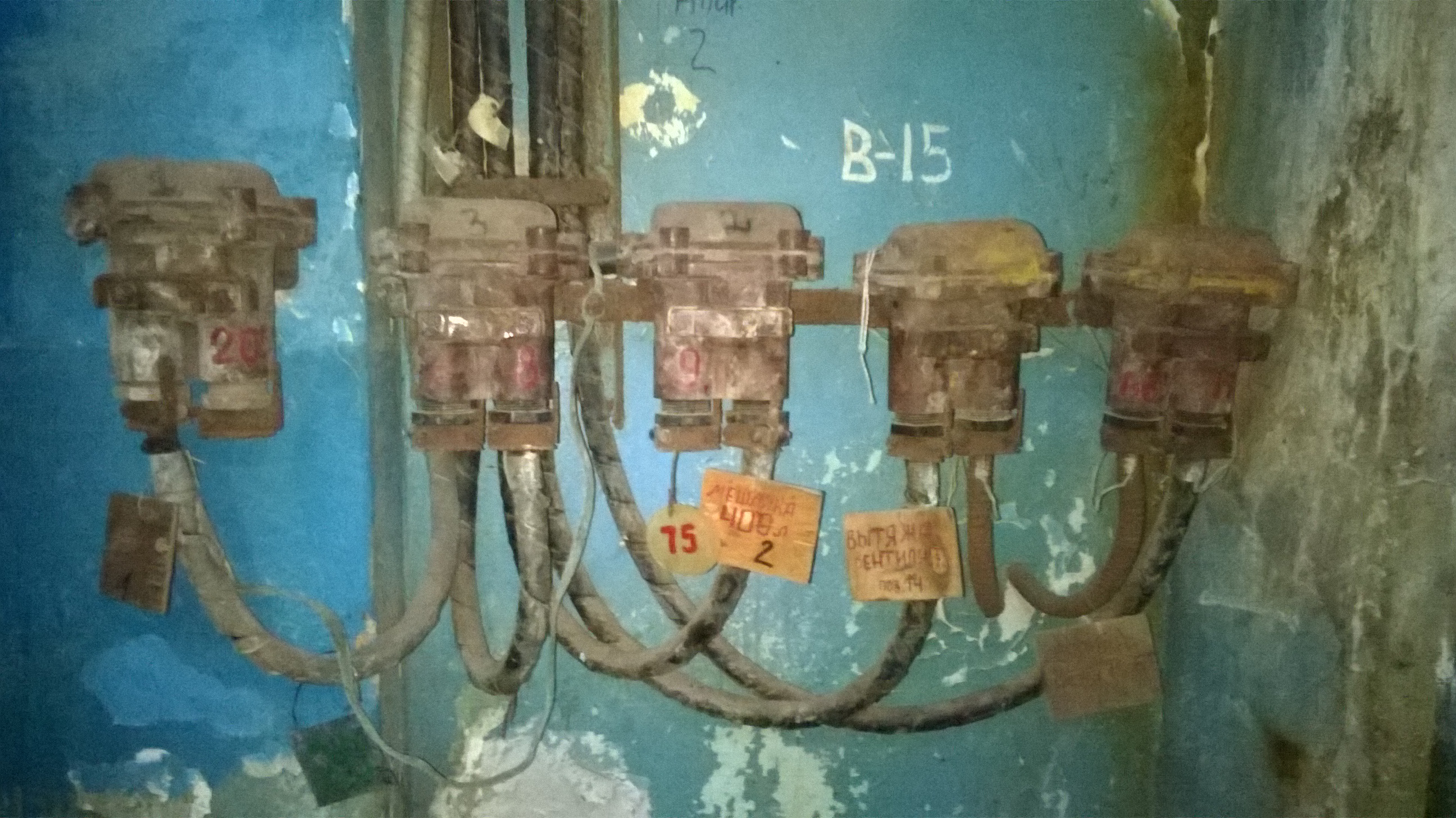

Пускатели мешалок и насосов и др. обстановка в комнате.

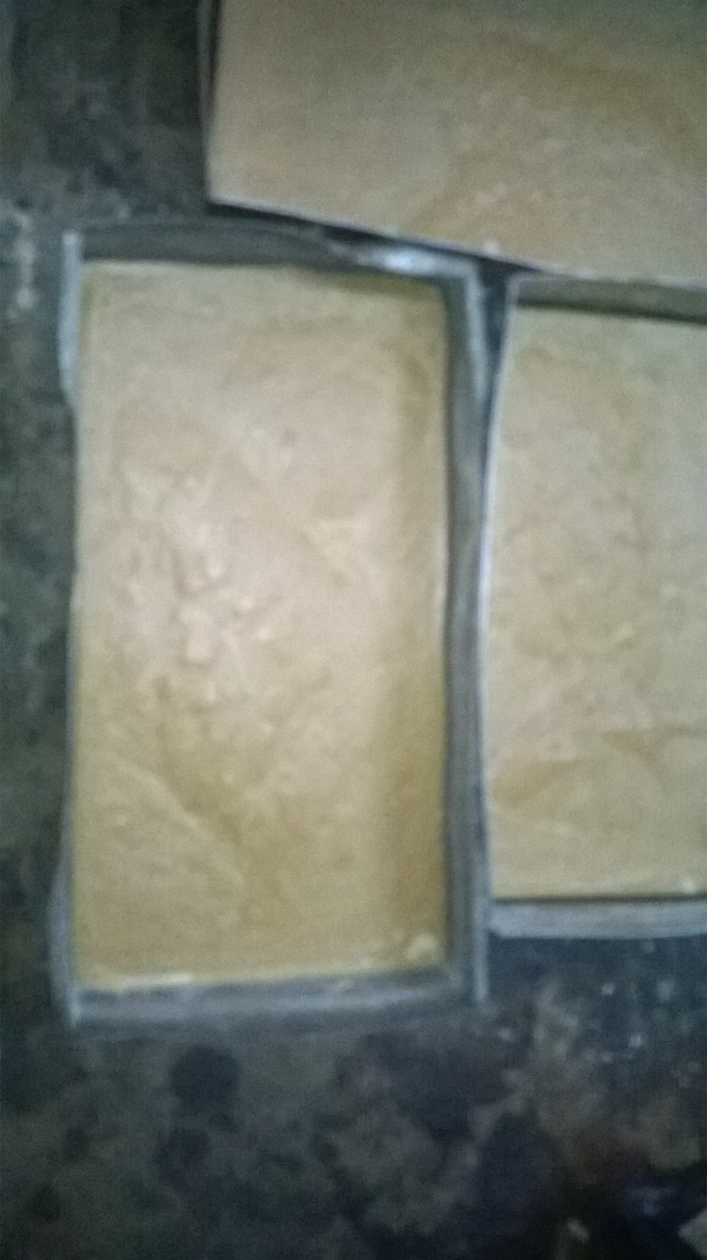

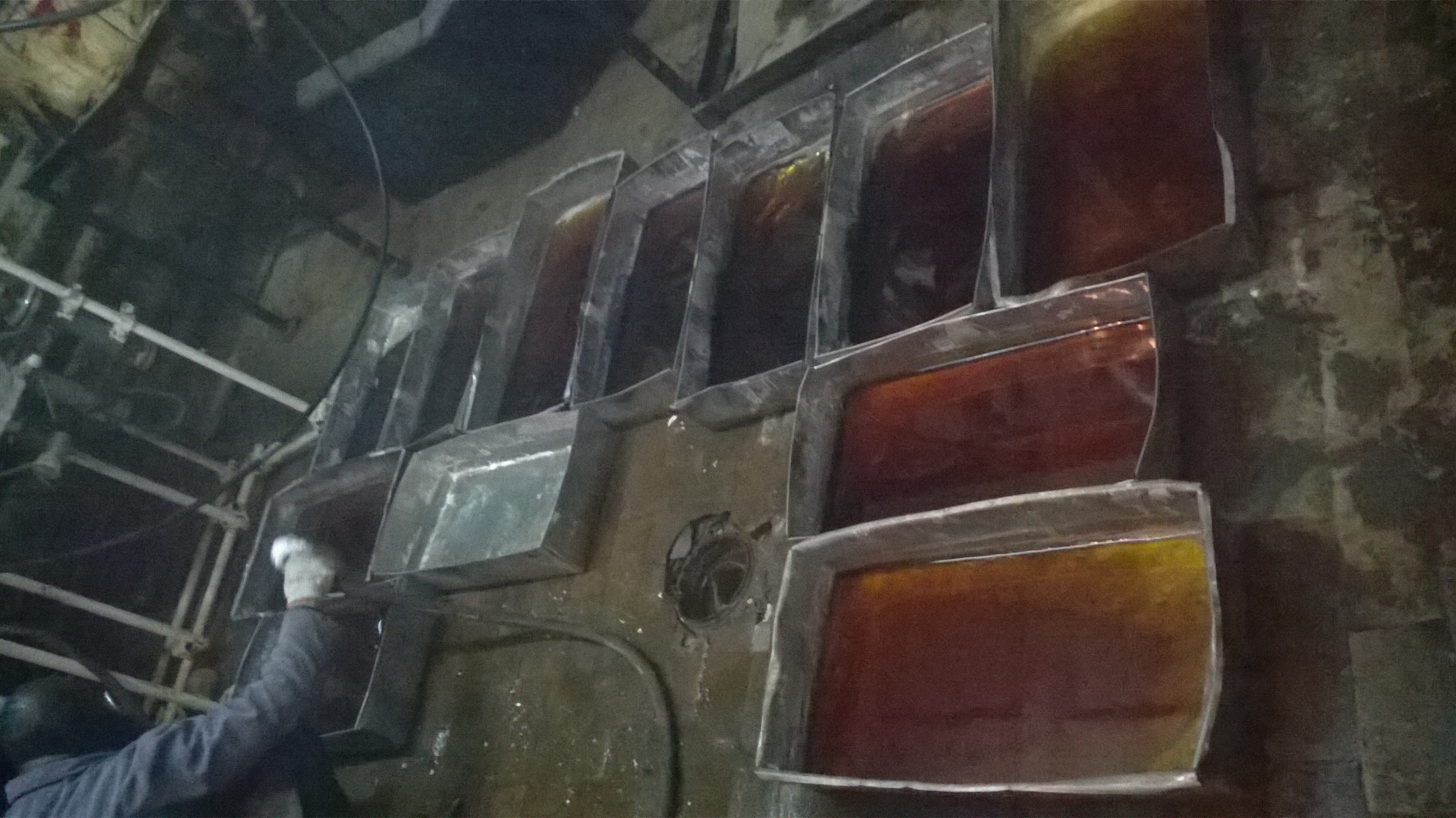

Анализ получился хорошим (ОН- осталось не более, чем допустимо). Вечерняя смена ушла (строго говоря, у нас вечерних смен нет вообще - люди работали сверхурочно), наша задача - разлить ангидрид себациновой кислоты в лотки из нержавейки. Привезли 12 лотков, в них насыпалась штукатурка и куски кирпичей из стен - что вытрусили, а что - нет (так грязь и осталась в продукте).

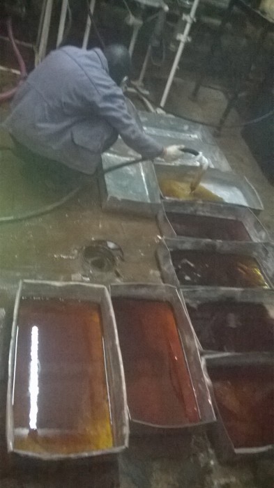

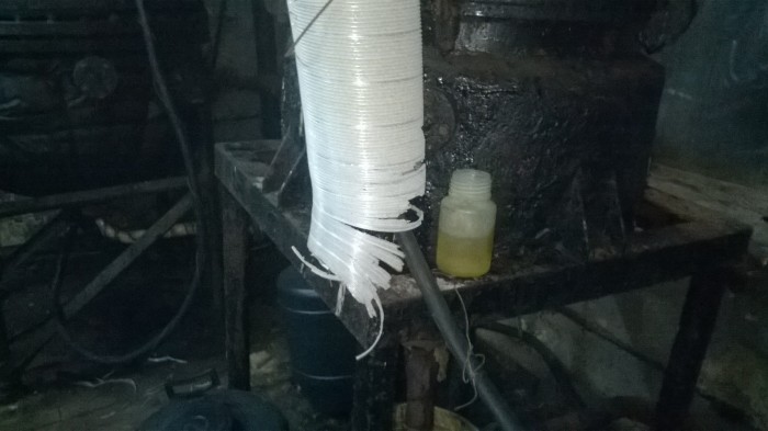

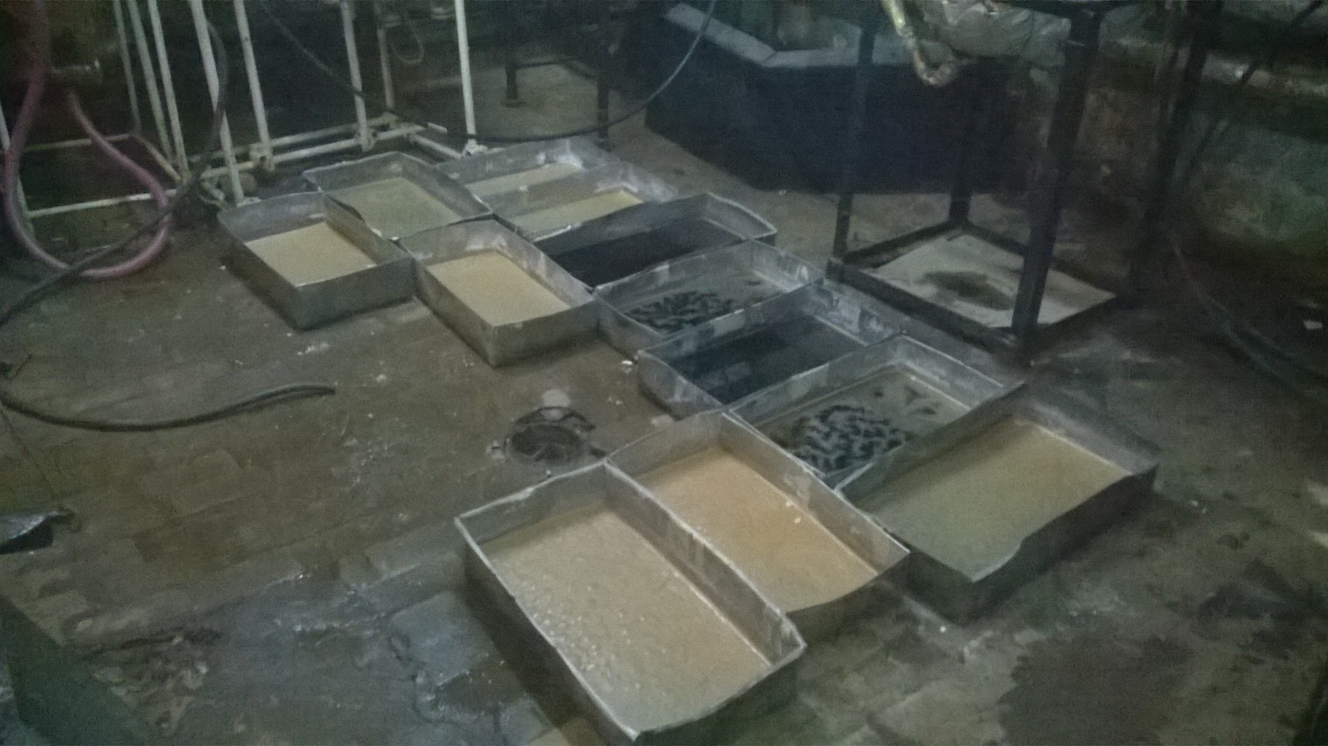

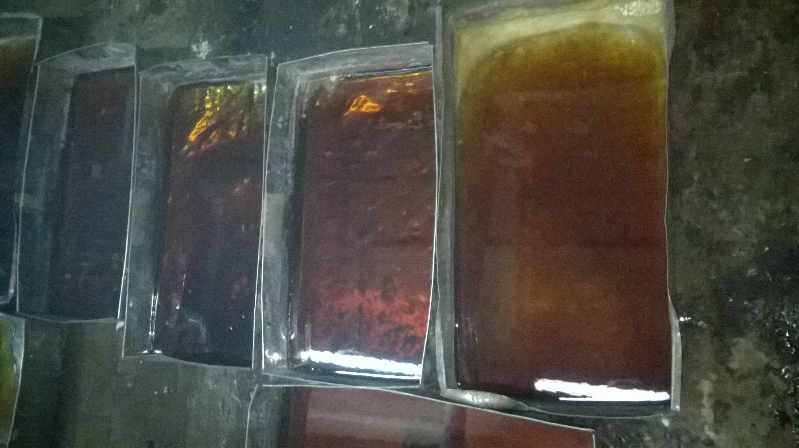

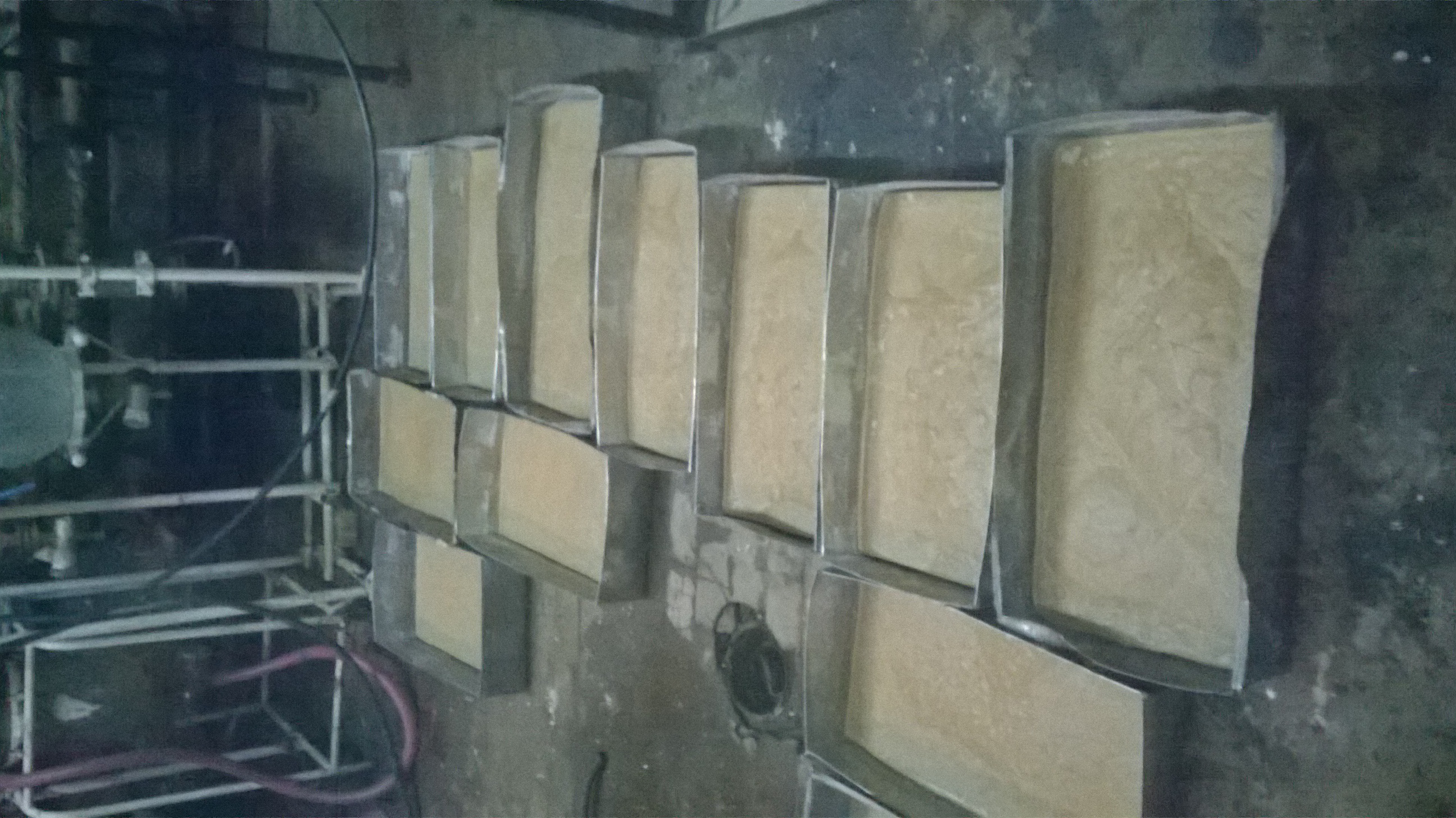

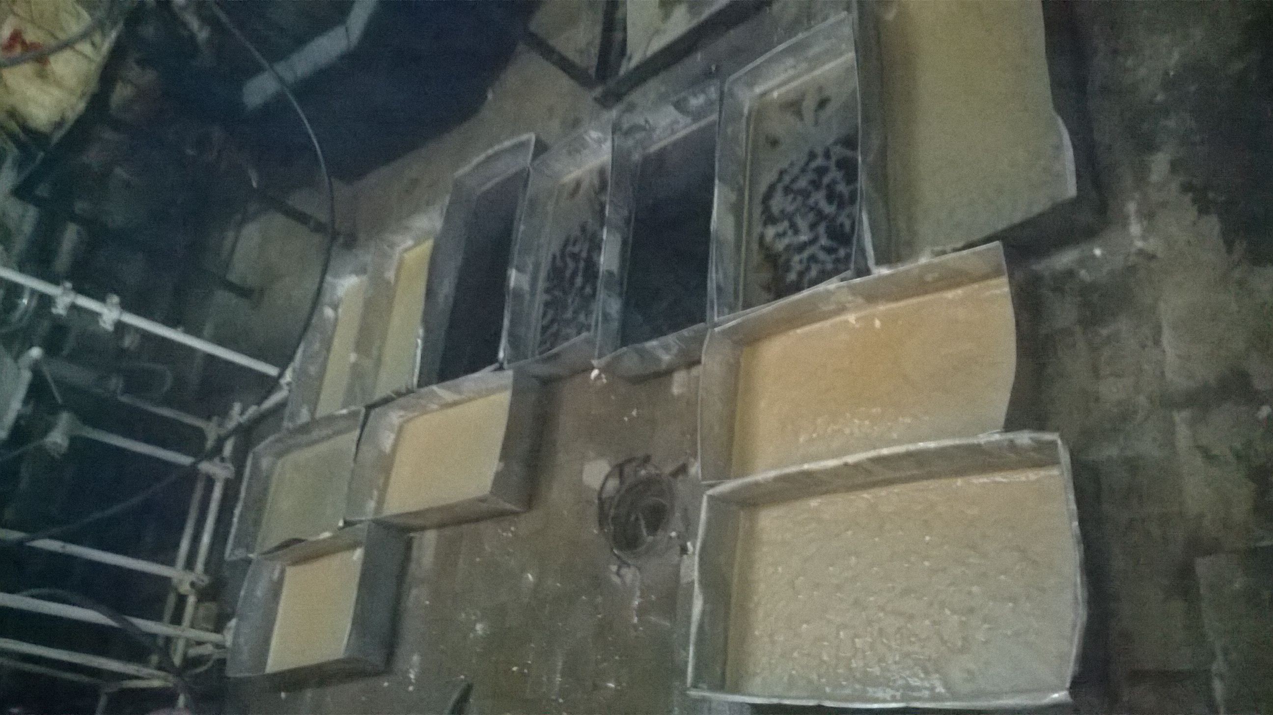

Сливали отвердитель из аппарата в противогазах, на конце шланга привязали марлю (чтобы отсечь механические примеси). Уксусный ангидрид вроде бы пахнет и не сильно, но раздражает глаза не хуже аммиака - при таких концентрациях. Дыхательным путям тоже достанется - если без противогаза. Перед операцией поменял фильтрующую коробку на своем противогазе, т.к. было подозрение, что она пропускает. Но все равно немного получил пары ангидрида в лицо - неплотно надел маску (один из ремешков оказался заправленным внутрь: сделал глубокий выдох - и в это время поправил).

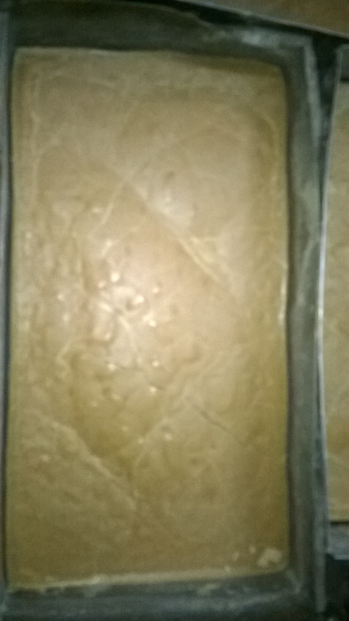

File comment: Разливка отвердителя эпоксидной смолы в лотки (циклический ангидрид себациновой кислоты)

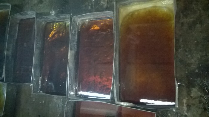

File comment: Часть лотков уже застыла
Чем больше лотков - тем тоньше слой продукта, тем легче потом его будет извлекать и измельчать (это уже работа следующей смены - я ее не увижу, как и фасовку в мешки).
Зашел в комнату позже - через несколько часов, когда уже никто не мешал фотографировать. Отвердитель полностью застыл.

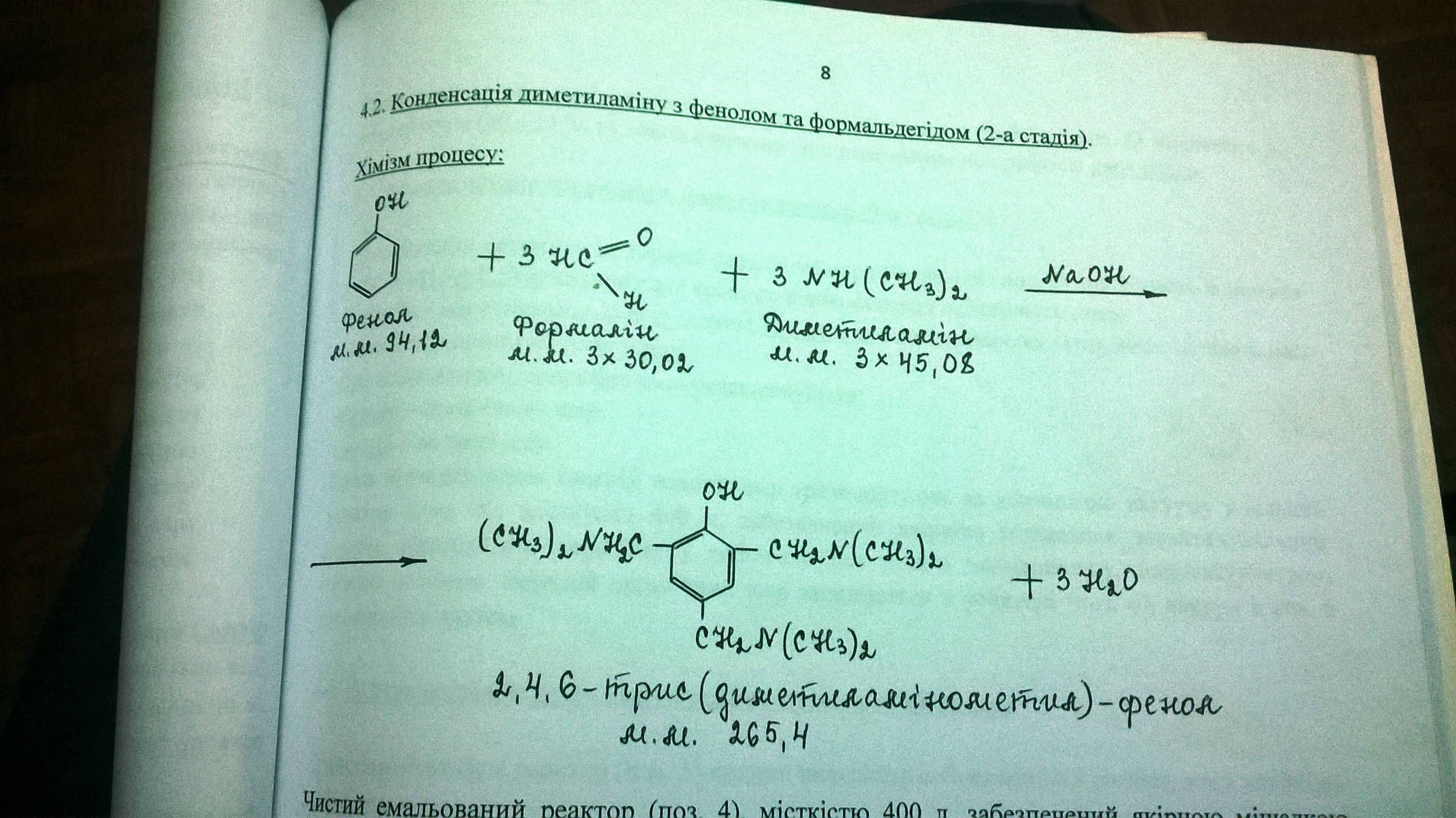

Суть процесса - реакция конденсации диметиламина, фенола и формальдегида (катализатор - едкий натр):

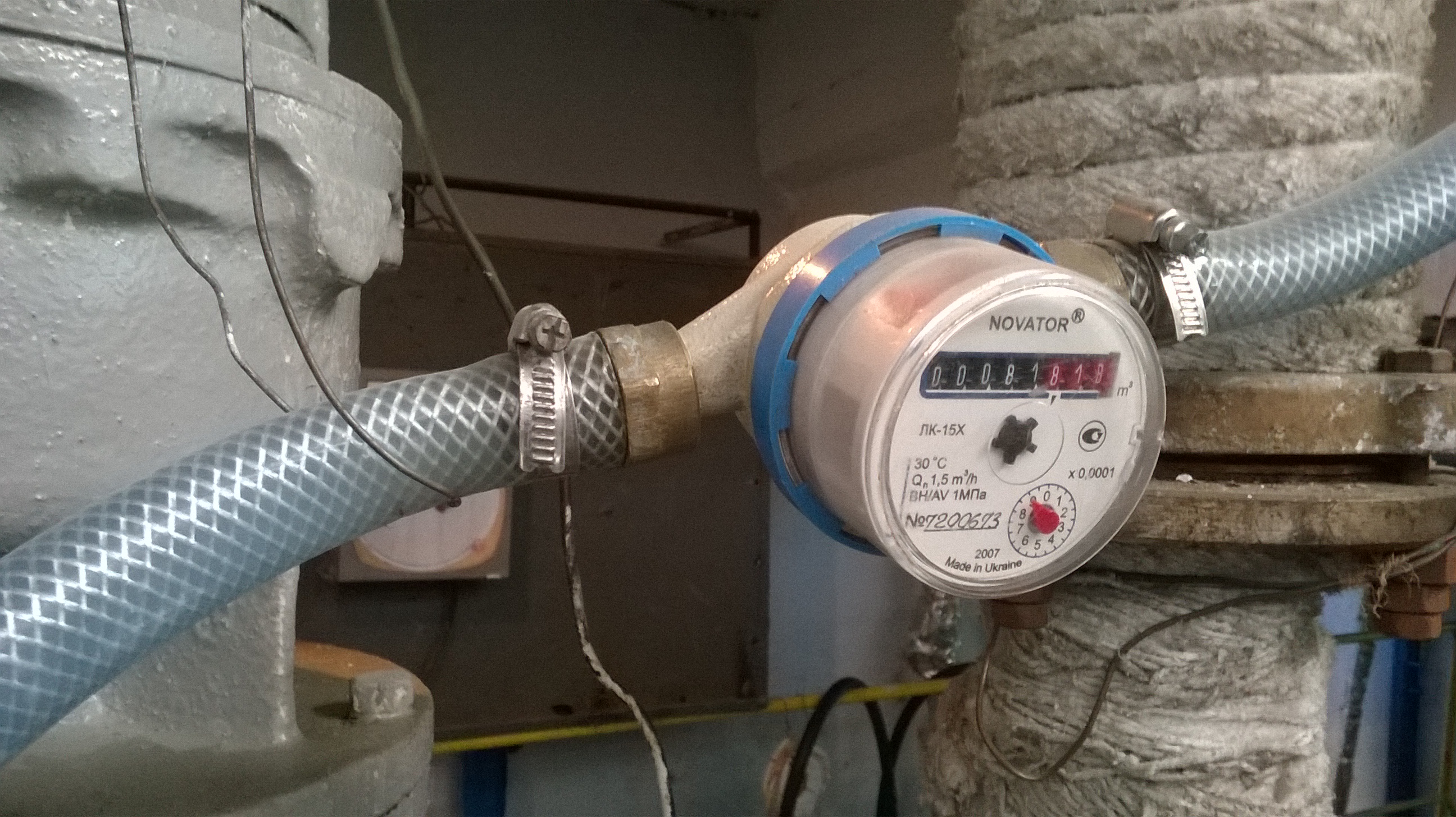

Начали с того, что подключили шланги к обратным холодильникам 2-х аппаратов, пустили воду. Ничего сложного, если не считать того, что шлангов не хватает, не всегда совпадают диаметры разных отрезков и под ногами образуется сложное сплетение шлангов, через которое легко споткнуться.
Начали нагрев аппаратов (с помощью ВОТа - высокотемпературного органического теплоносителя). На фото правый аппарат, в котором ведется нагрев.
Выхлопы после обратных холодильников из двух аппаратов (левого и правого) объединили в один поток и пустили через ловушку с концентрированной солянкой в вытяжную трубу (на фото - по центру, над кислотой - дым хлорида диметиламмония).
Точнее я должен был засунуть шланг в вытяжную трубу. И засунул... А труба от легкого прикосновения разрушилась - в месте изгиба. Ее нижняя часть была из ржавого железа, верхняя часть - из железа, которое еще не успело поржаветь (вопрос времени). Зато переходник между этими двумя частями был из гофрированной алюминиевой трубы - она и рассыпалась от коррозии. Ну неустойчив алюминий к солянке - что поделаешь...
Напарник: - Засунь шланг в вытяжку.
Зову напарника жестом: -Олег, нет у нас вытяжки...
Посмеялись и засунули шланг в соседнюю трубу.
- ее тоже солидно поело коррозией. На фото рядом - бутылочка с концентрированной солянкой. А вот еще одна бутылочка (из многих) возле другой вентиляционной трубы - вокруг все изъедено ржавяиной:
Вообще все тут ржавое и облупленное: такой агрессивной атмосферы и многие сорта нержавейки не выдержат, а там - черный металл.
50-кг барабан с формалином - из него загружали утром:
Итак, нагрели 2 аппарата до 60С, выдержали 2 часа. Дальше - в каждый из аппаратов нужно добавить по 8 кг 10% раствора щелочи, который я приготовил в ведре из технического едкого натра и водопроводной воды. Из ведра - засасываем вакуумом в мерник, потом - снимаем вакуум, открываем кран - щелочь стекает в аппарат. С правым аппаратом - все нормально. В левом аппарате - заклинило кран (историю уже описал - чтобы не повторяться - см. viewtopic.php?f=26&p=155429#p155429).
После добавки щелочи - подняли температуру до 80С и выдержали 2 часа. Дальше - дневная смена должна была добавить толуол (толуол нужен для улучшения разделения водной и органической фаз), перемешивать 30 минут и оставить смесь расслаиваться на 2 часа. - Должны. Были. Но толуол к началу дневной смены на заводе отсутствовал - его привезли под конец.
Следующая ночная смена.
Когда мой напарник пришел в ночную смену, то обнаружил, что в левый аппарат толуол добавили, в правый - толуол набрали в мерник, где и забыли. Для начала ему пришлось звонить дневной смене и выяснять: что бы это значило - неизвестная жидкость в мернике - не толуол ли? А потом - после добавления нужно мешать 30 минут и ждать разделения фаз 2 часа. - Естественно, это нас затормозило.
