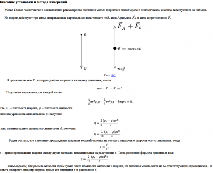

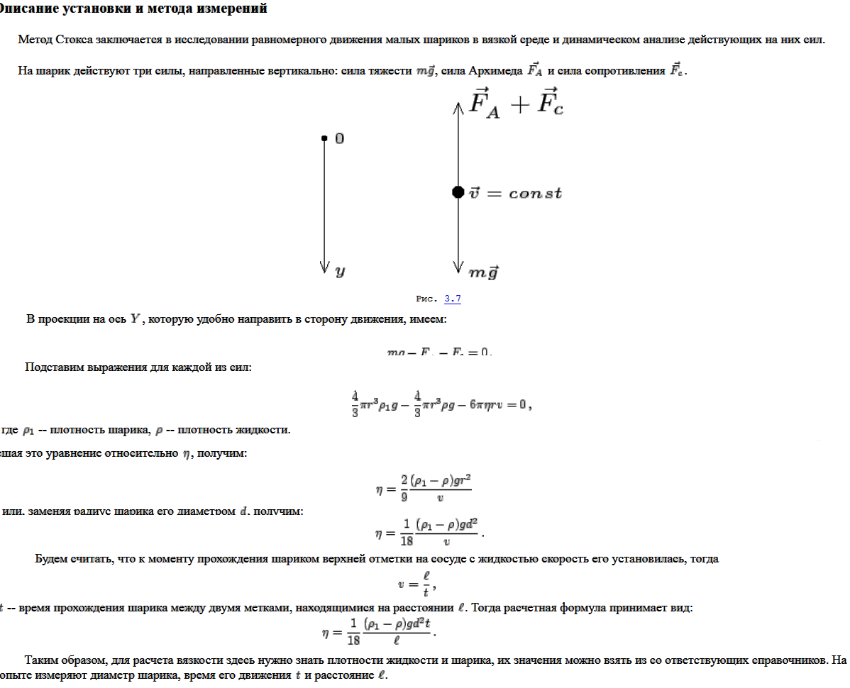

PostPosted: 28 Sep 2018 10:23
Доброе тепло wrote:
Качественно лучше смотреть натекание жидкости. В два одинаковых флакона наливаете по равному количеству нового образца и старого. Бутылки переводите в горизонтальное положение. Смотрите как быстро образцы потекут. Возможно, если подержать их в морозилке, результаты станут более наглядными. Но все равно, не измерив численное значение вязкости не узнаете вылетела новая партия за рамки ТУ или нет. Разговор может получиться на пустом месте.
Более показательно определение вязкости дробинкой. В высокий мерный стакан наливаем жидкость, и бросаем дробинку, стеклянный или стальной шарик и замеряем время падения в жидкости. Чем меньше вязкость, тем время падения меньше. Так мы делали лабораторную работу по измерению вязкости глицерина, и определяли концентрацию воды в нем, т.е. таким методом довольно точно можно и определить концентрацию воды, ведь время падения шарика значительно. Время падения позволит определить численное значение вязкости (по времени падения в стандартном растворе и справочном значении вязкости для него, или рассчитать по формулам). Время падения дробины с достаточной точностью будет линейна от времени падения дробины. Плотность останется примерно одинакова, ведь участвует и сила Архимеда, хотя можно и учесть ее, но если не учитывать, то разница будет менее 5%, что вполне достаточно, что бы предъявить претензию, или, если поставщик заартачится, через суд провести судебную экспертизу, если докажут факт фальсификации или несоответствия заявленному продукту, то деньги вернутся.
Вот , нашел в Интернете эту лабораторную работу.
http://cito-web.yspu.org/link1/metod/met74/node30.html
И скан расчетов.
