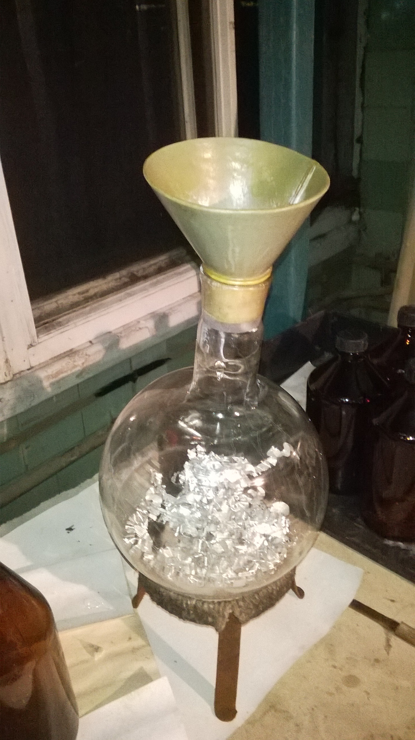

PostPosted: 11 Sep 2018 00:39
Йод и магниевая стружка

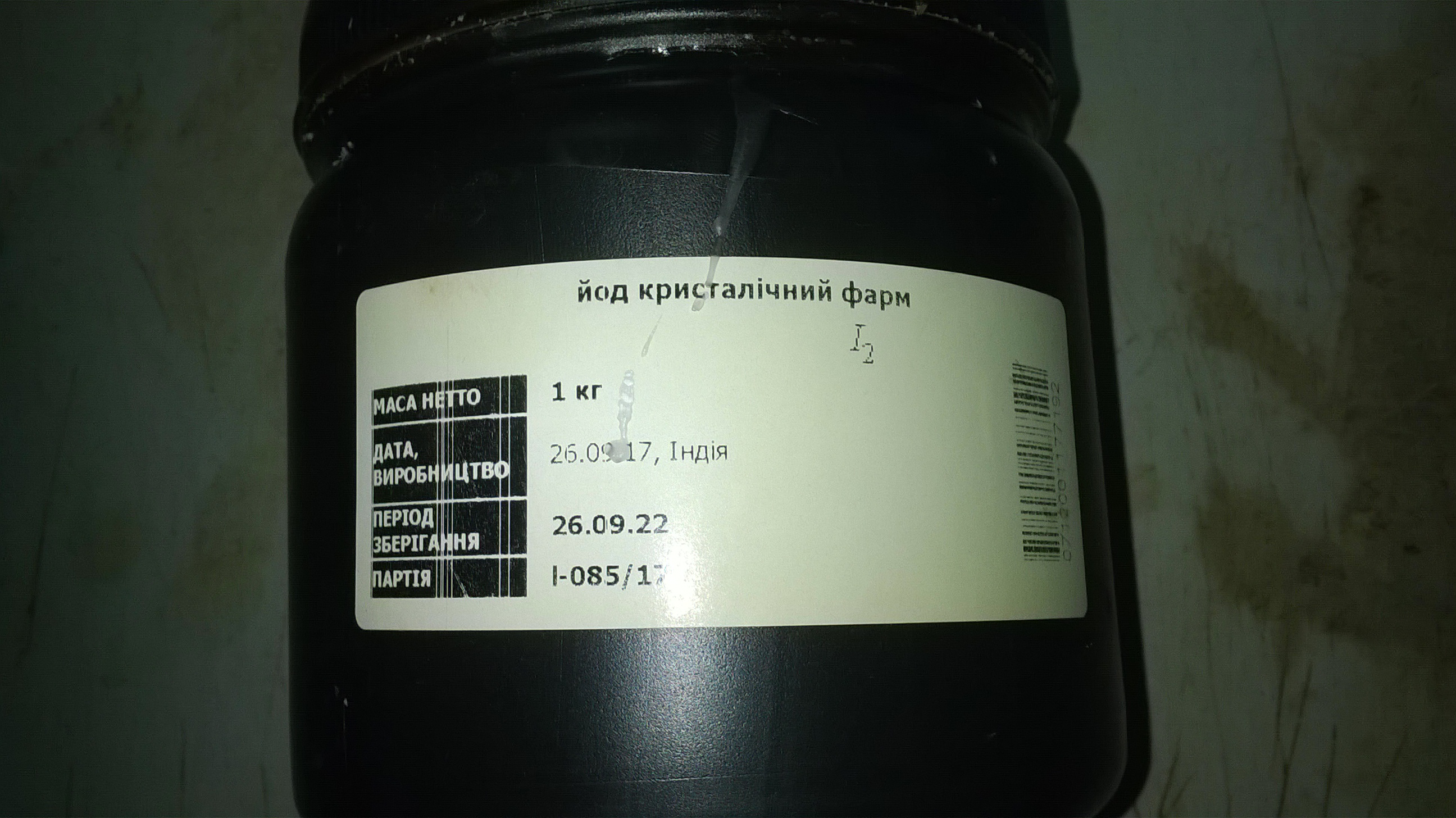

На этикетке указано, что производитель - Индия, каким методом они гранудируют йод - мне и самому интересно.
PostPosted: 11 Sep 2018 05:04
Posts: 7066
Йод под давлением плавится, не возгоняясь. Наверное, так и гранулируют.

PostPosted: 11 Sep 2018 13:49
Posts: 69284
Джон wrote:
Пр-во Китай тоже в виде ганул.
Не удивлюсь, если он и есть: этикеткам верить нельзя. Видел, как на фирмах, которые продают реактивы, клеили этикетки по желанию покупателя: "Вам что нужно "Ч" или "ХЧ"?" (цена одна). Даже если производитель - действительно Индия, - Индия большая. Очень.
