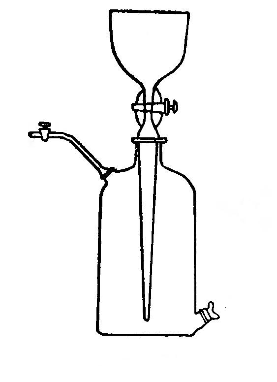

Работа с газометром
Предлагаю здесь рассказывать тонкости, приёмы работы с газометром, кислородом

Но почему только "с кислородом"?
Лучше давать универсальные названия (например: "Работа с газами" или "РАБОТА С ГАЗАМИ: техника и оборудование").

А что конкретно интересует, или вы хотите, чтобы вам копировали текст из практикумов и справочников?
Про газометры могу сказать две вещи:
1. Газы, как правило, берут из баллонов или получают в момент использования
2. В разных лабораториях работал 16 лет, еще больше видел всяких лабораторий на стороне: газометры в лабе встретил лишь раз - лежали без дела, причем не факт, что их когда-то использовали.

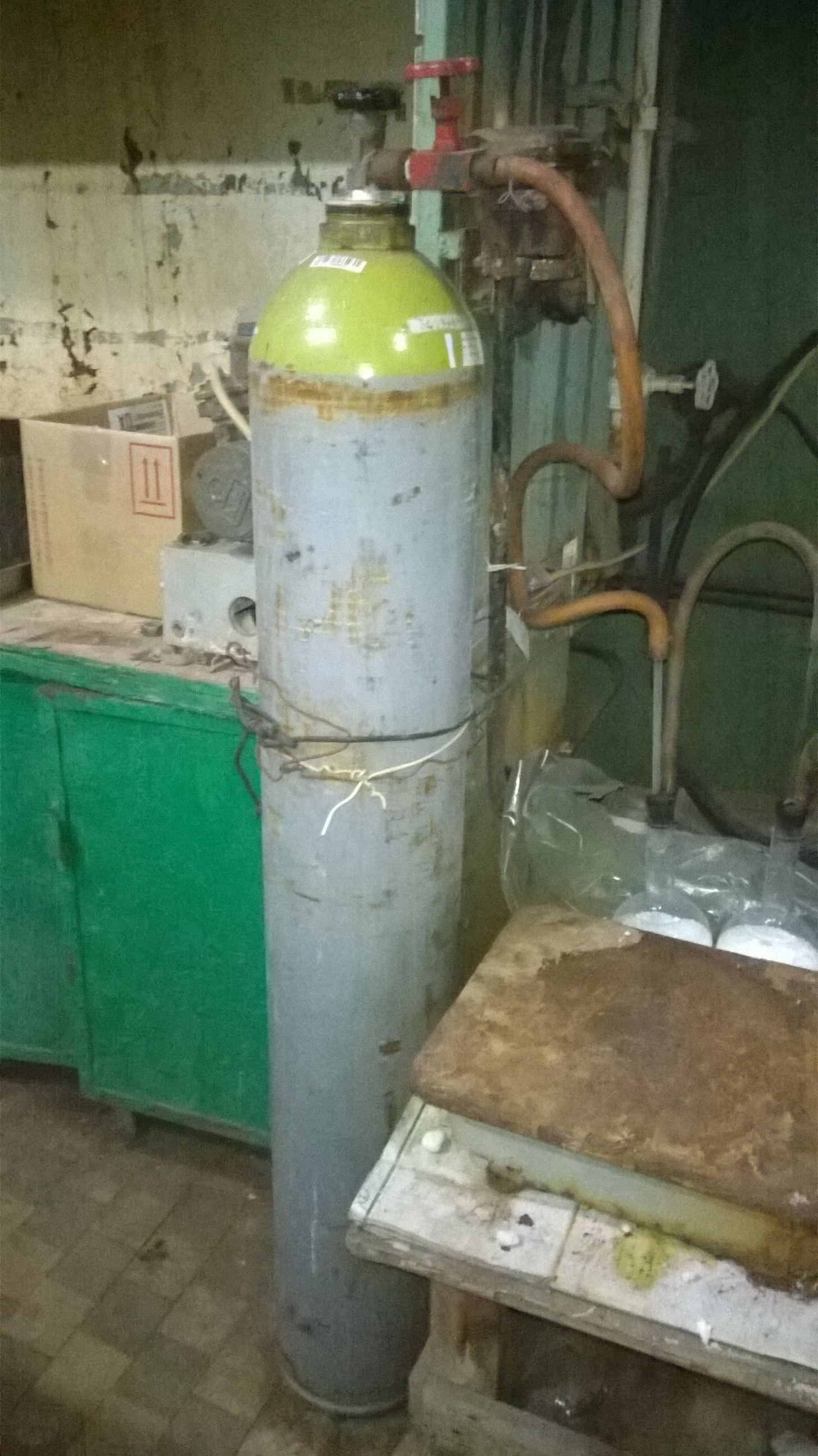

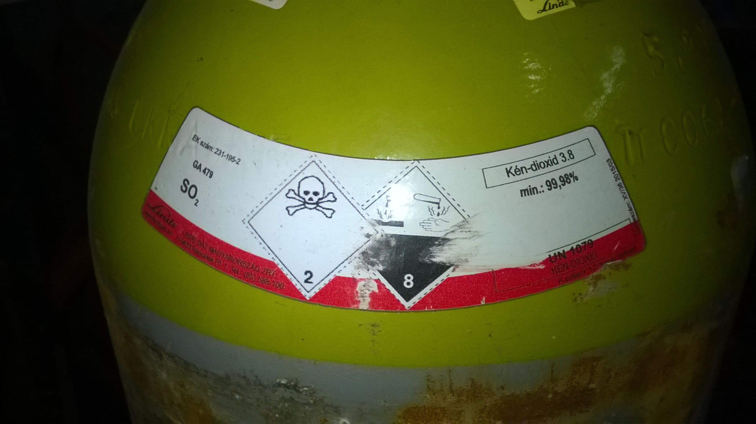

Баллон с диоксидом серы (сернистый ангидрид).
Предназначен для насышения пиридина (реактив Фишера N1).
Перегнанный пиридин насыщают сухим сернистым ангидридом. Человек, который делал первый раствор Фишера, уволился еще весной - сказал: "На ... это мне надо..." Смогут ли теперь делать Фишер без него - не знаю.
Застал баллон, который на фото, с подключенными к нему последовательно колбами: первая - с гранулами силикагеля, вторая - с поплывшим от влаги хлоридом кальция. Вторая колба была разбита - либо хлорид кальция, поглотив воду, ее распер, либо кто-то случайно ударил колбу.
Теперь на этом месте стоят две колбы с прокаленным хлоридом кальция, причем входные трубки, по которым сернистый ангидрид попадает в колбу, находятся гораздо выше слоя осушителя:

Диоксид серы, видимо, сжиженный.
 Post subject: Re: Газовые баллоны (ТБ, техника работы)
PostPosted: 19 Sep 2018 09:18
Posts: 69197
Думаю - жидкий, это не просто выгодно, но выбирать не приходится: судя по точке кипения сернистого ангидрида, он становится жидким при невысоком давлении, примерно, как СПГ (пропан-бутан).
В этом можно быть уверенным, даже не заглядывая в справочники.
PostPosted: 19 Sep 2018 20:13
СПГ -- это жидкий метан, Ткип= -160; критическую т-ру не помню, но наверняка тоже сильно ниже нуля (~ -100?)
А пропан-бутановая смесь сжижается очень легко, т.к. кипит примерно при -20 (емнип, Ткип.С3Н8~ -40, Ткип.С4Н10 ~ 0). Правда, "в жизни" в баллон порой такое нафигачить могут, шо ой )
