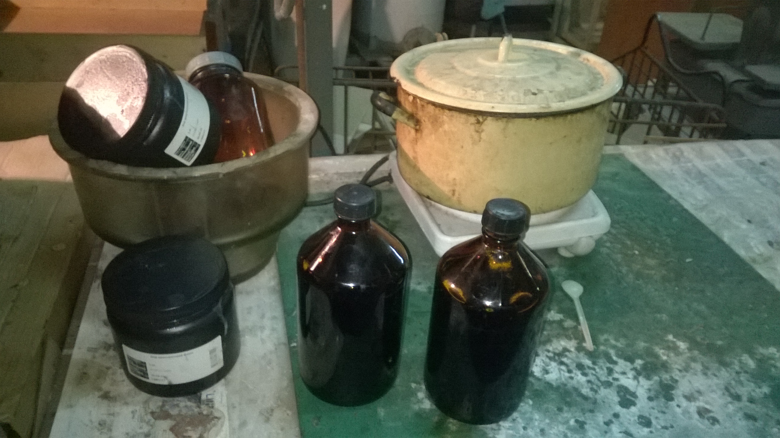

File comment: Йод в бутылки уже добавлен, осталось - перегнанный метанол

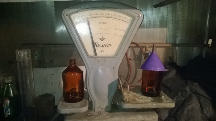

File comment: На этих весах в бутылки дозируется йод и метанол

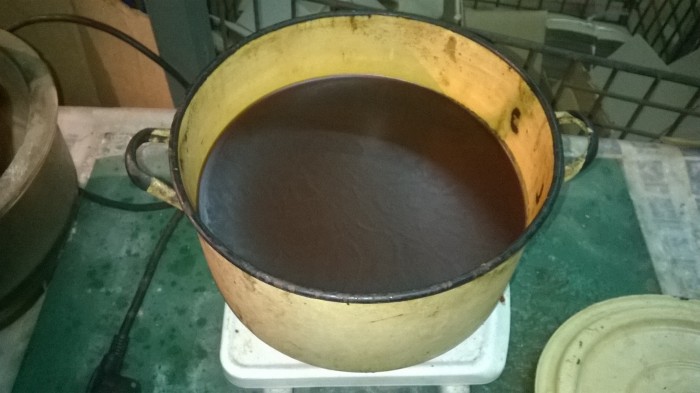

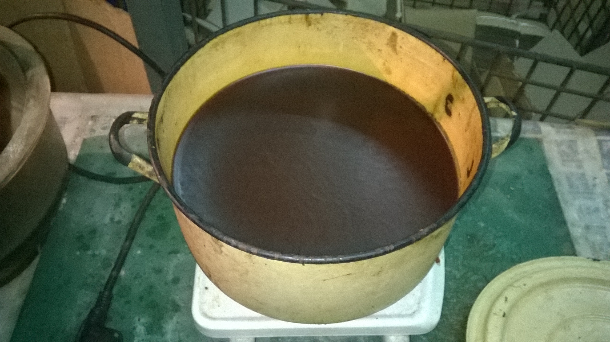

File comment: Кастрюля с парафином - его расплавляют на плитке и окунают в парафин верхнюю часть бутылок

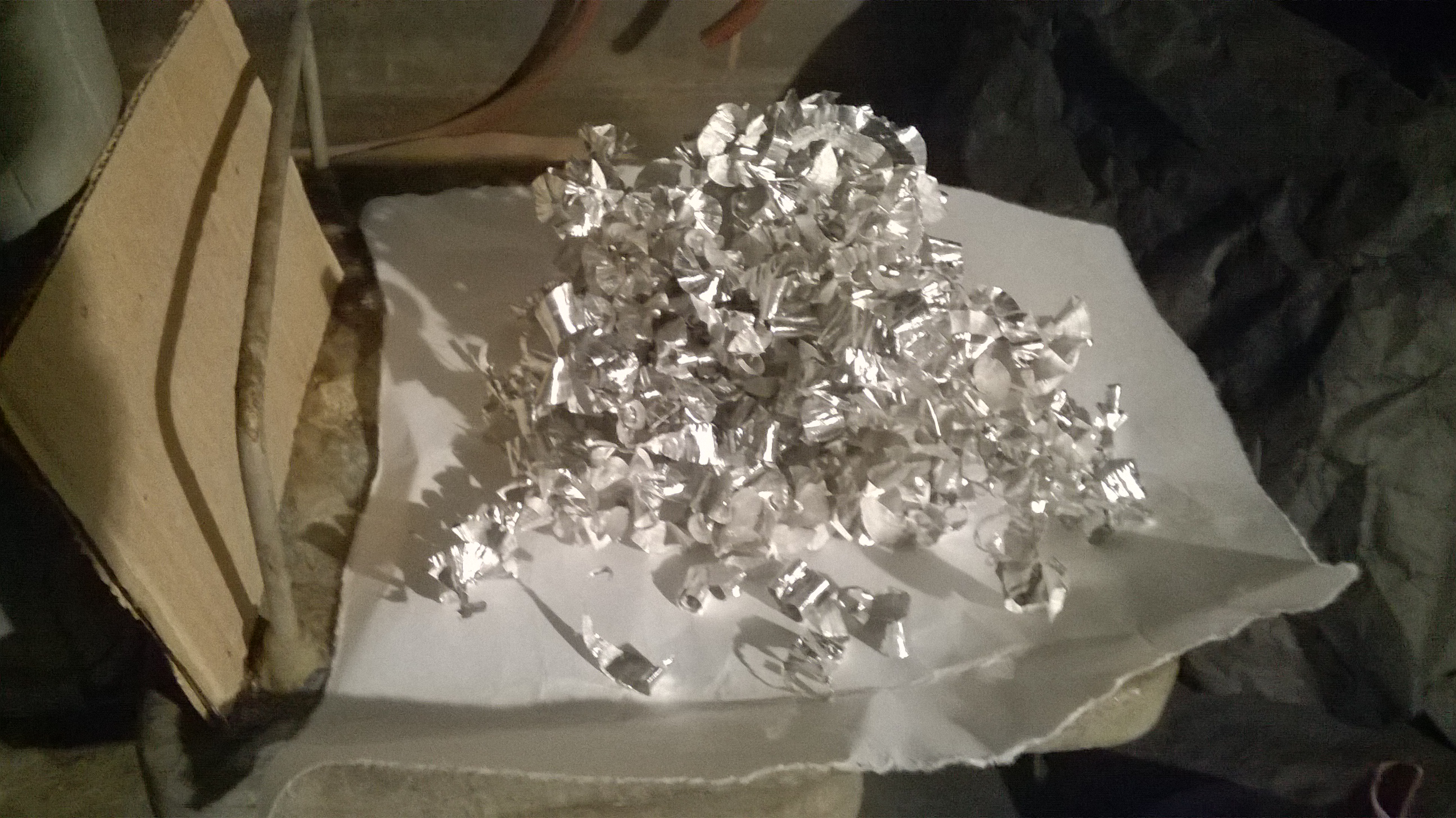

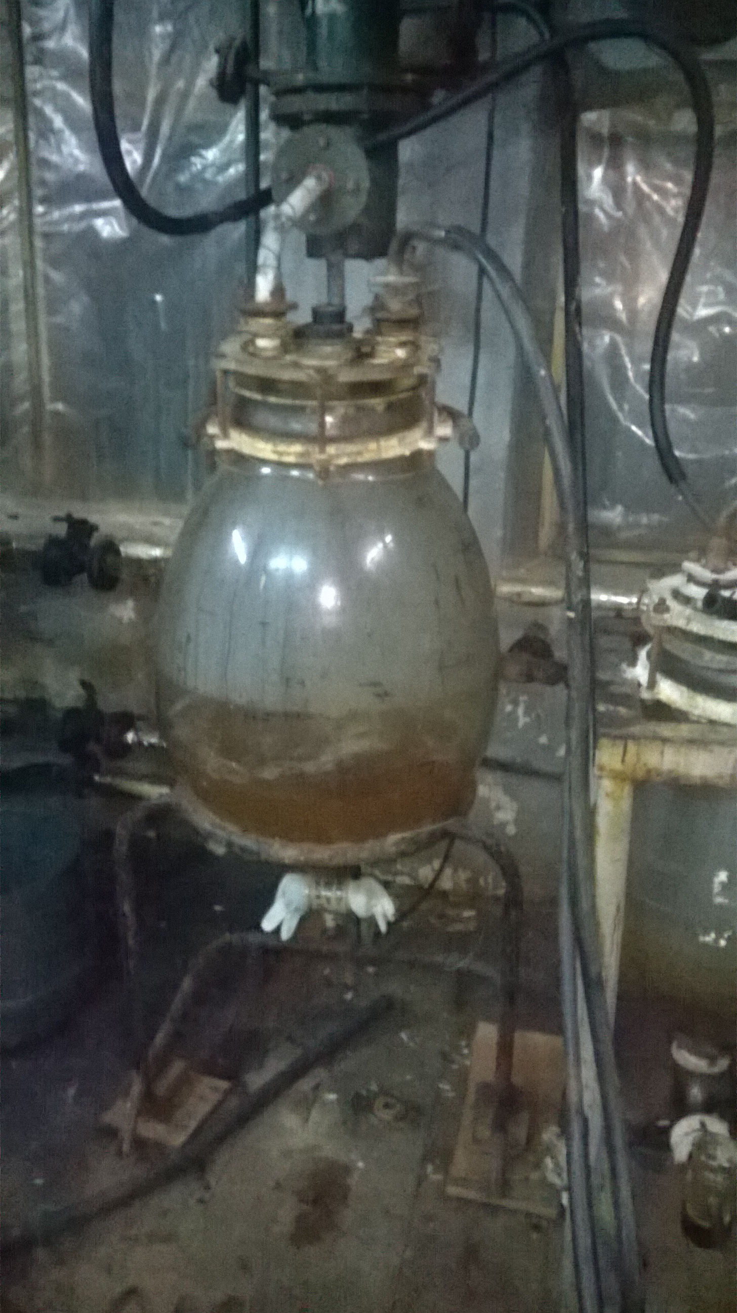

Взвешивание магния:

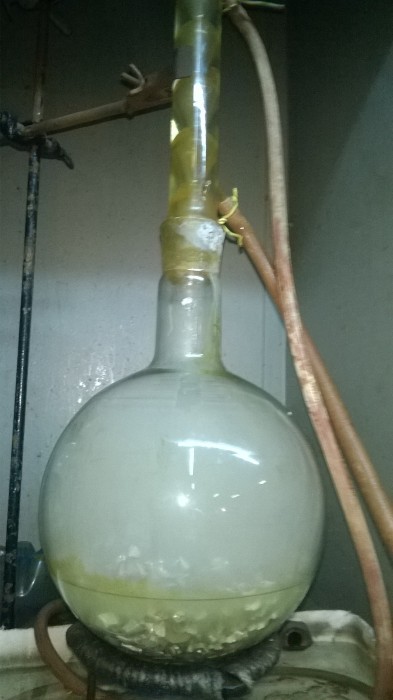

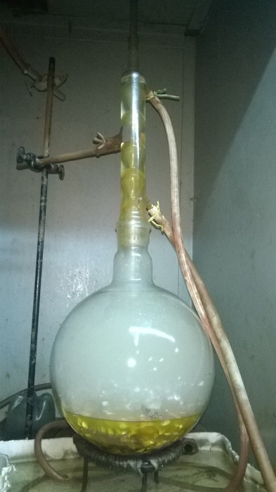

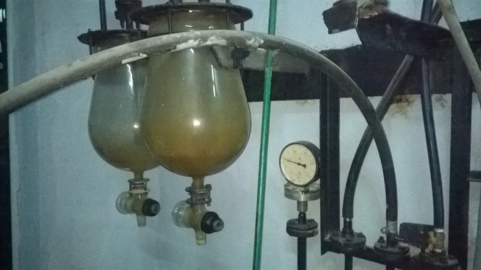

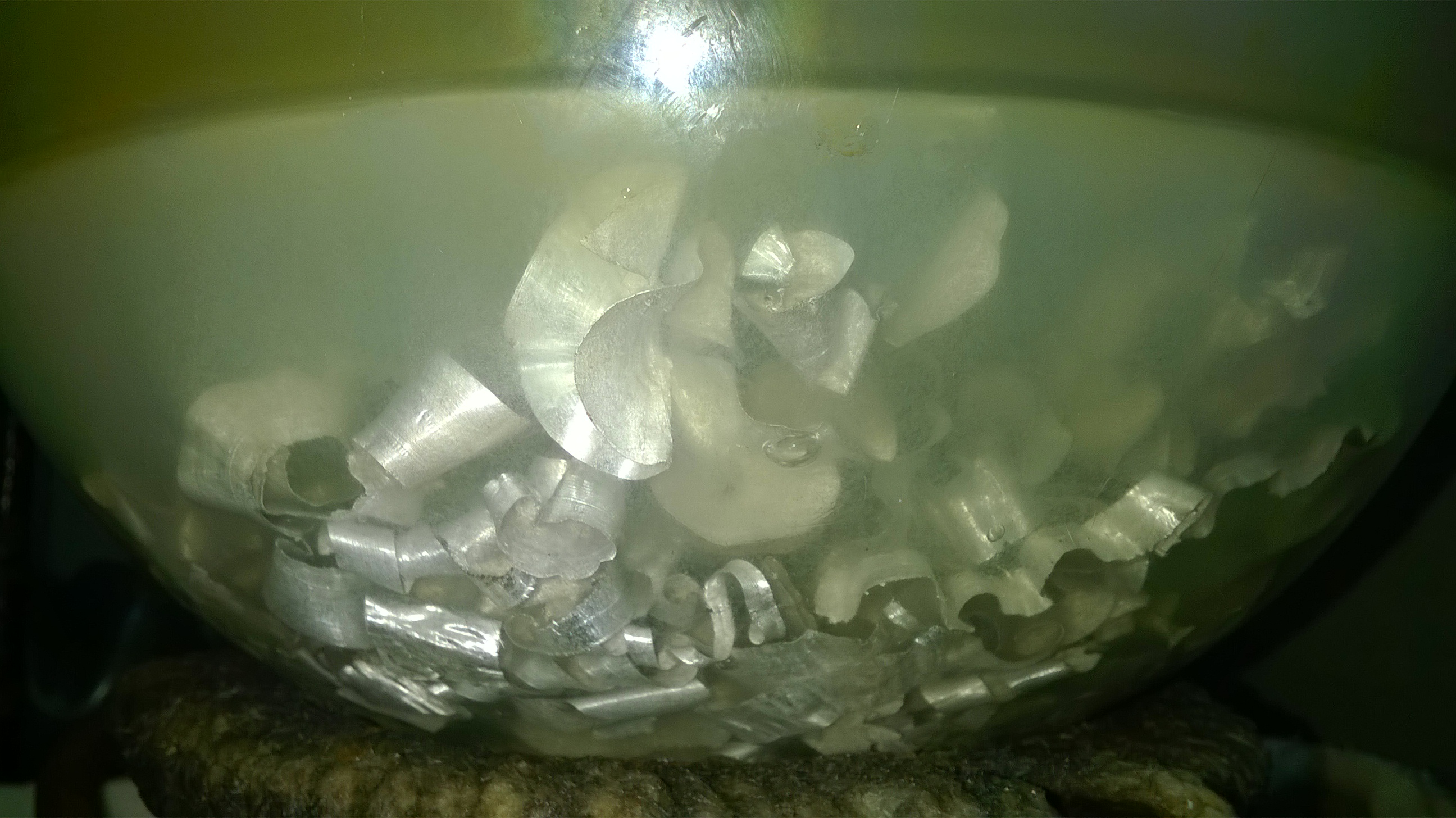

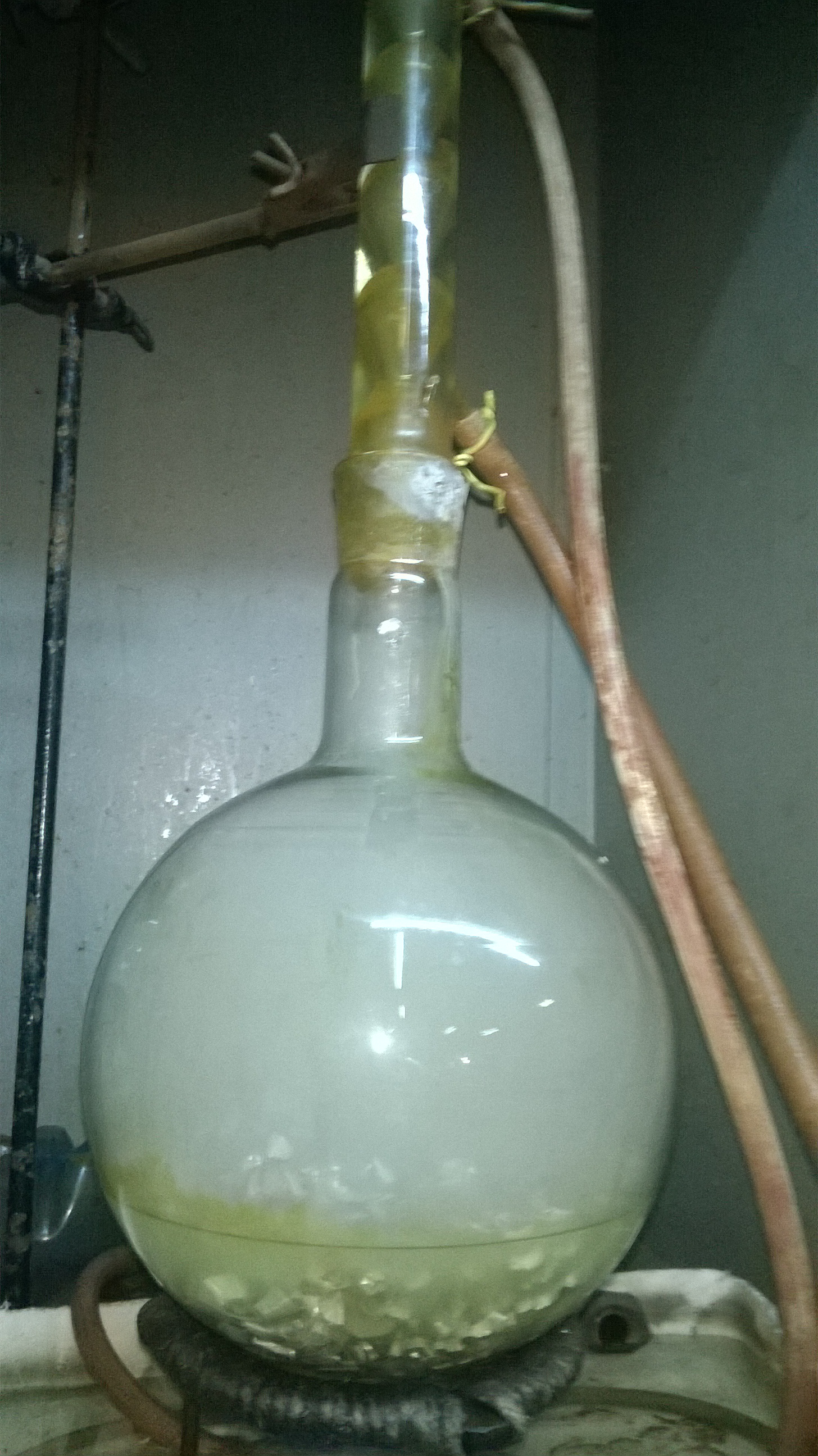

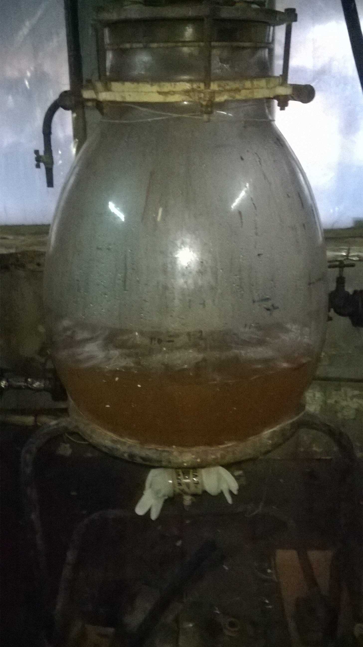

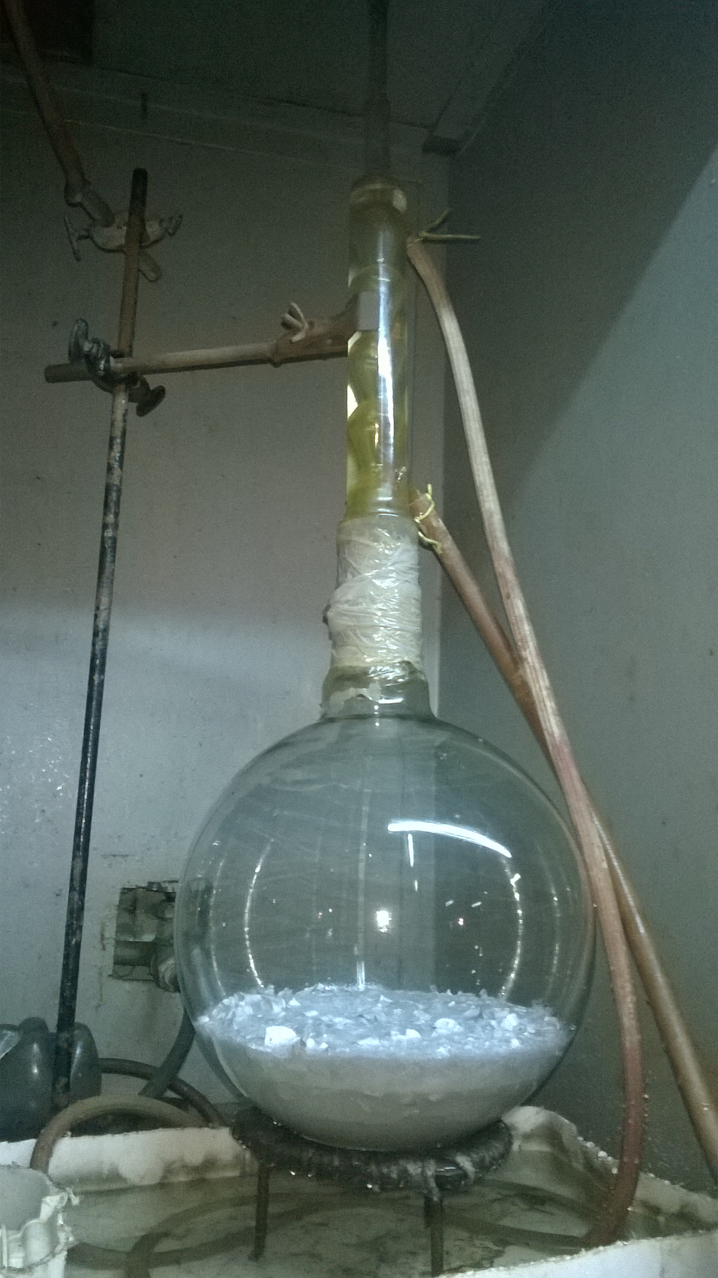

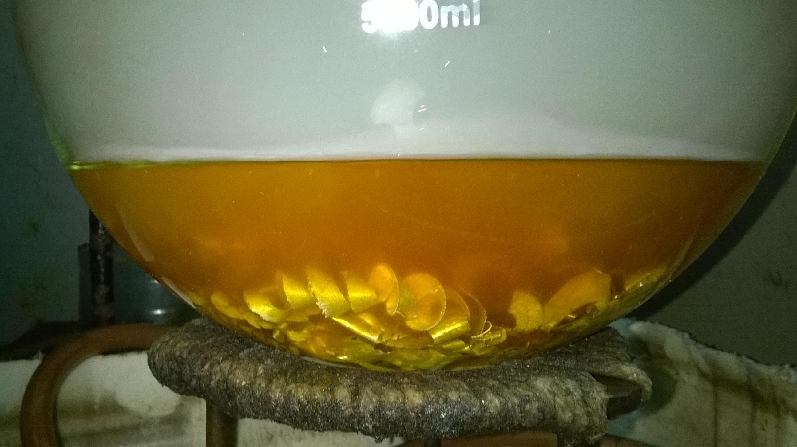

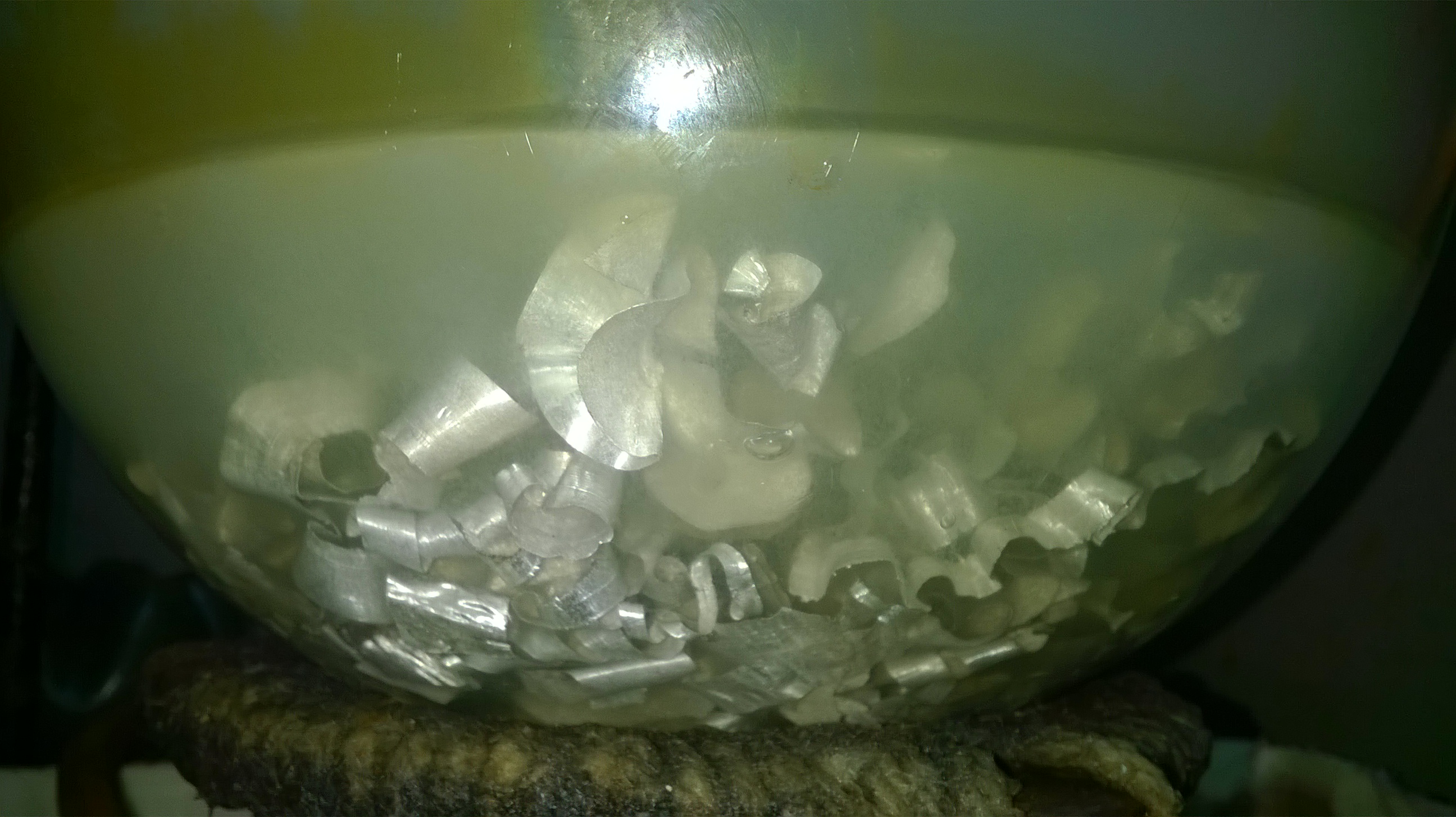

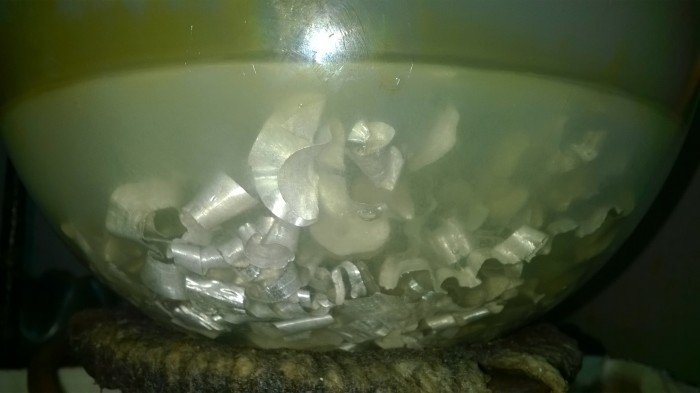

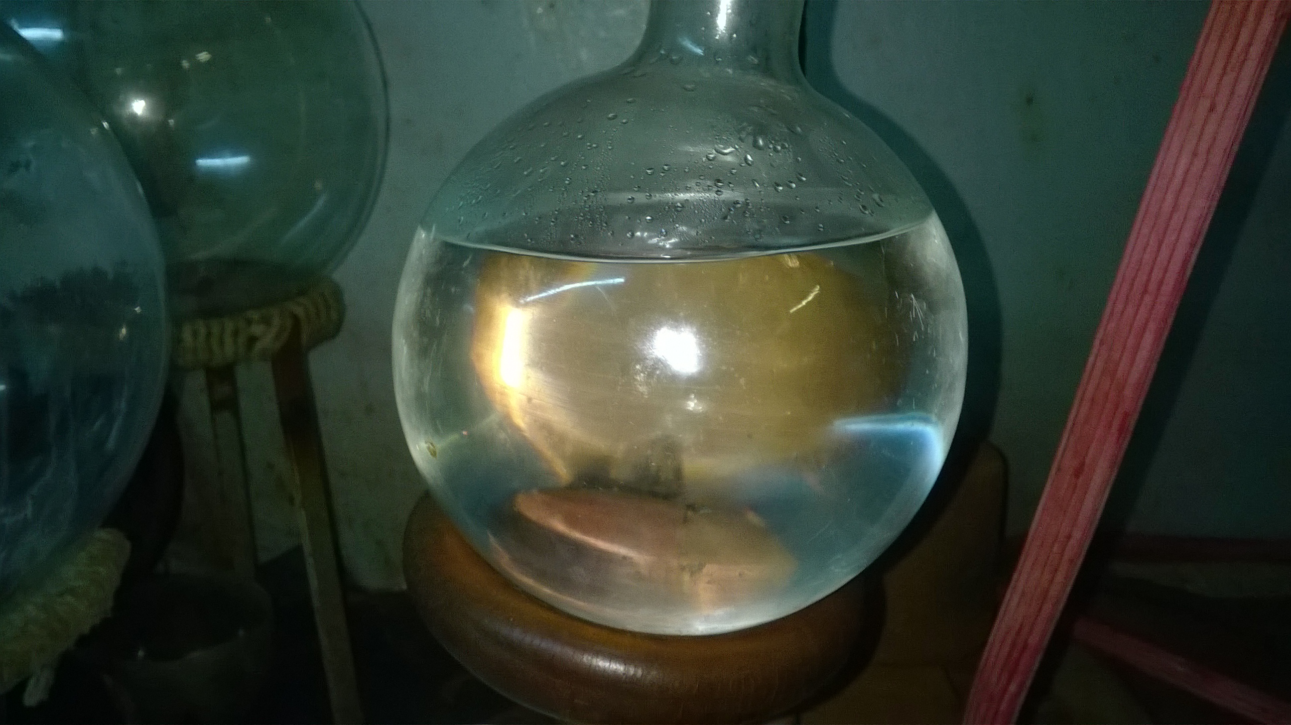

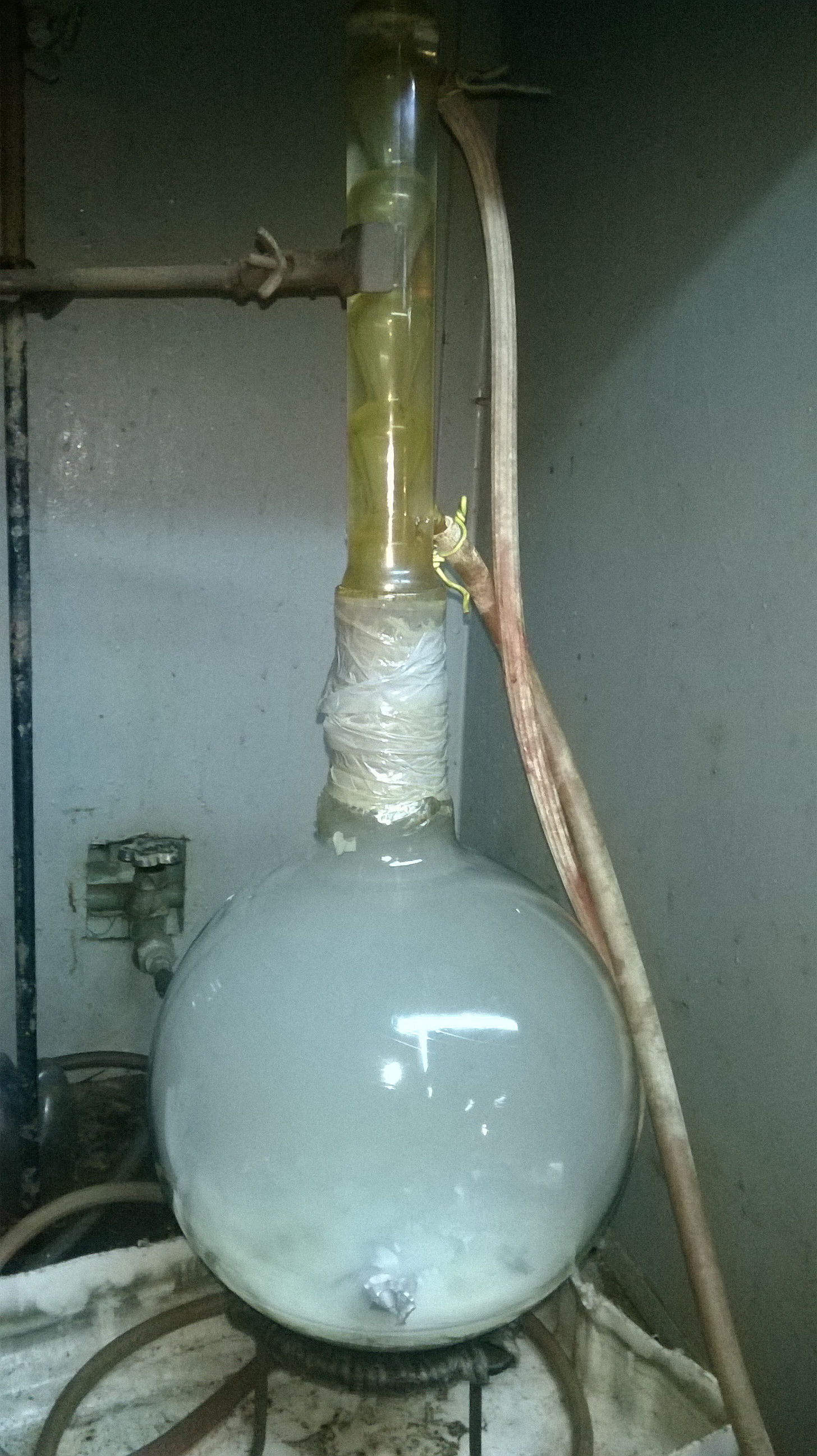

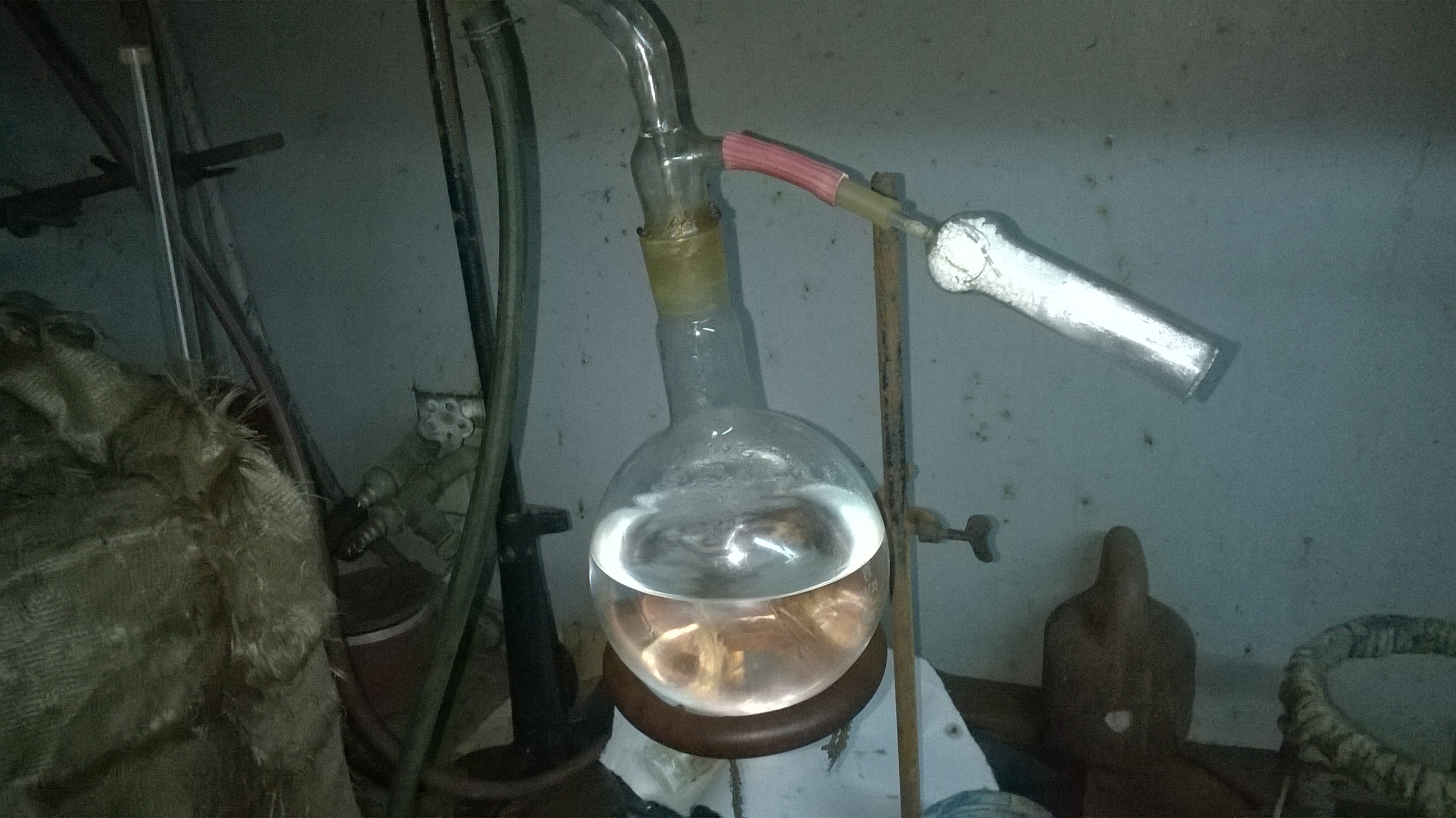

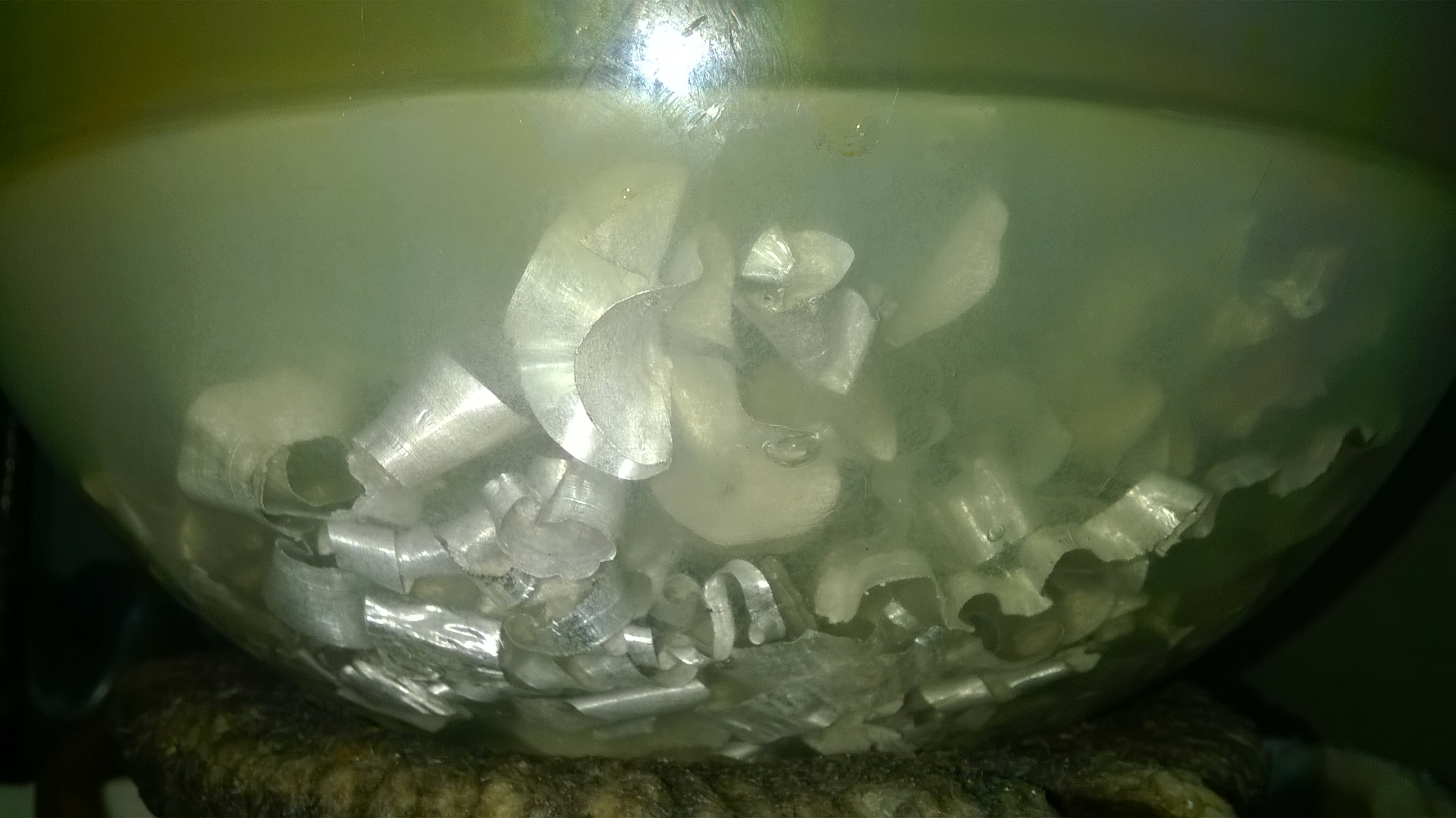

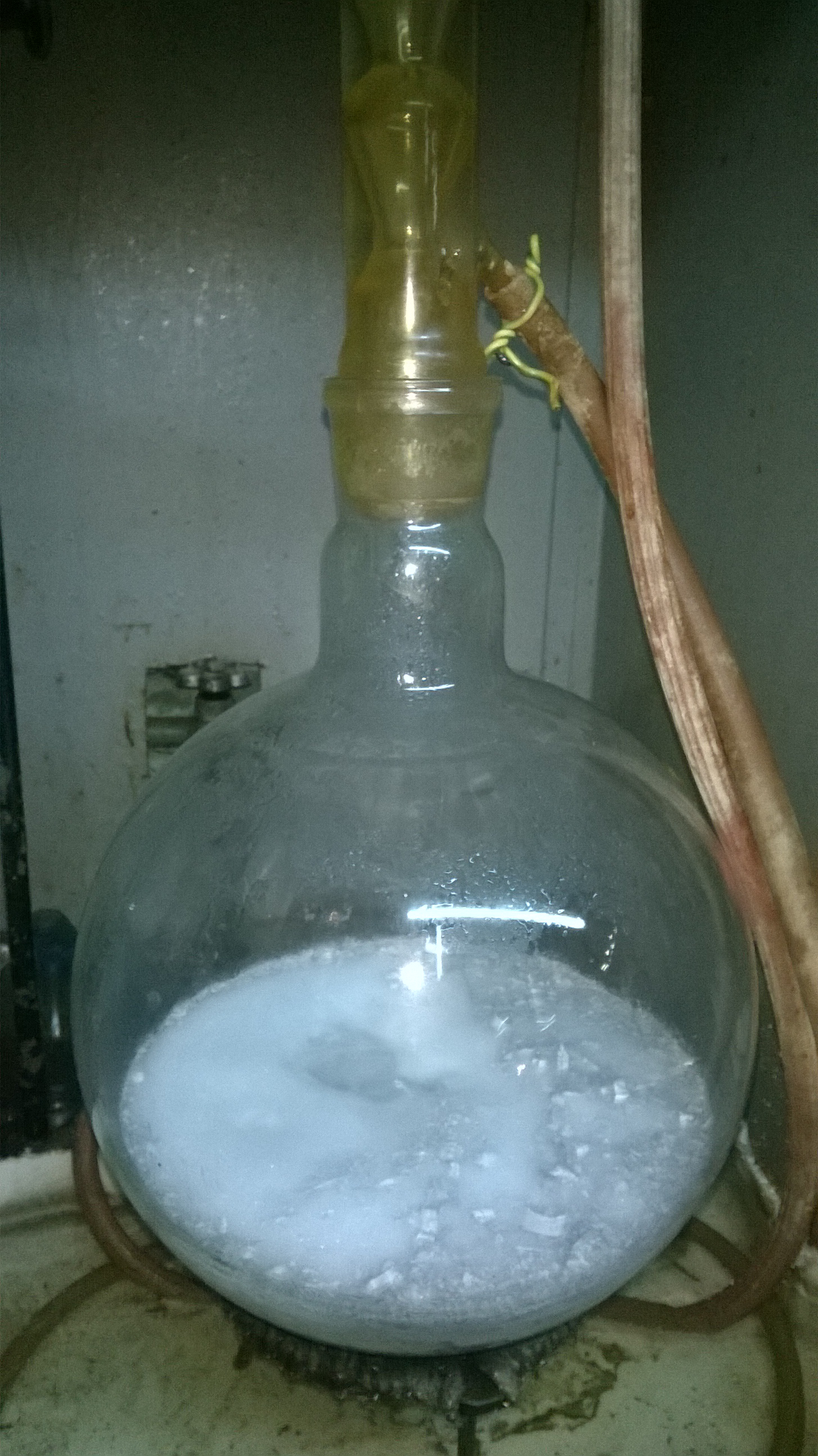

Метанол, йод, магний - реакция в колбе с обратным холодильником:
Другая загрузка:

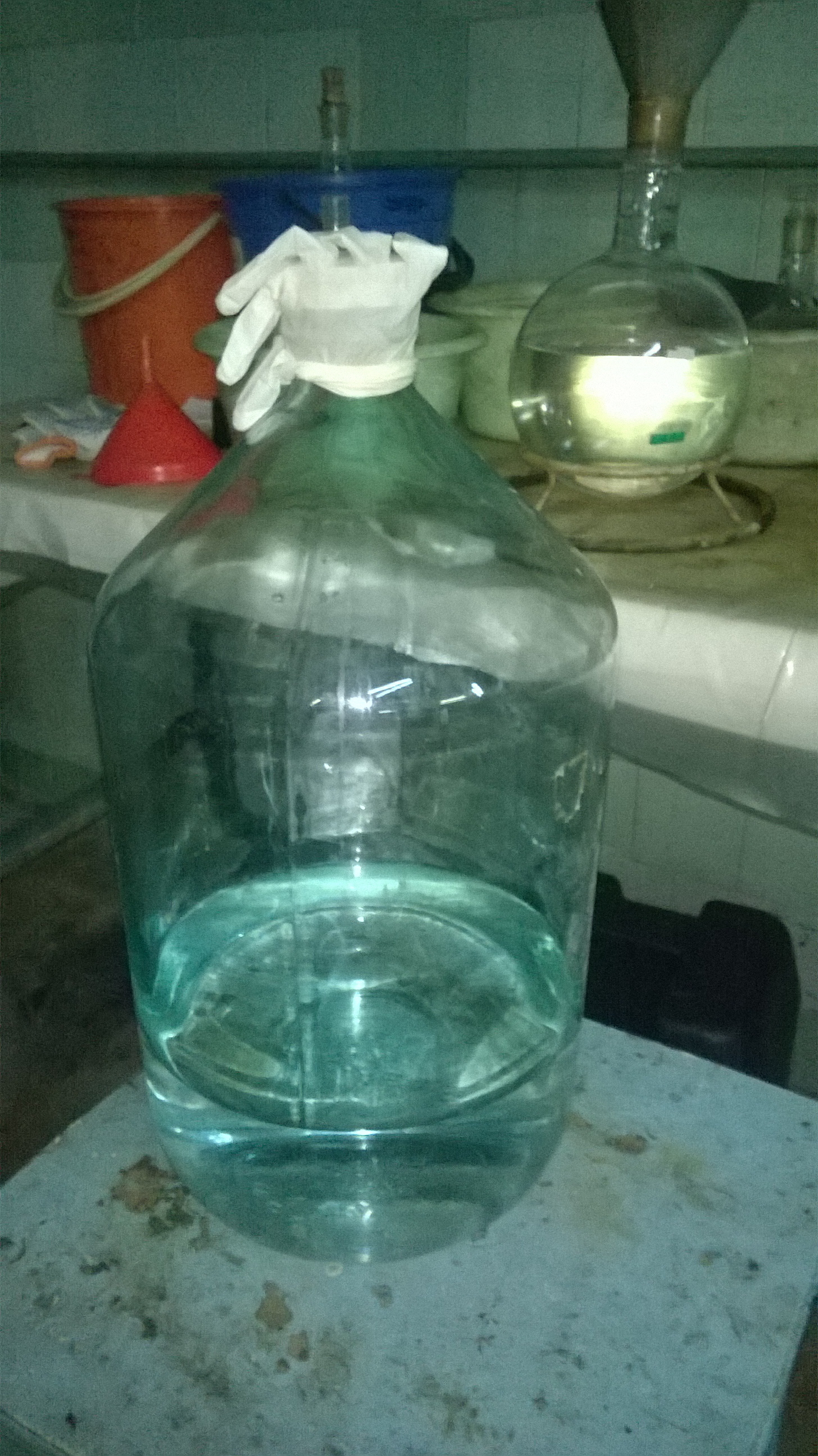

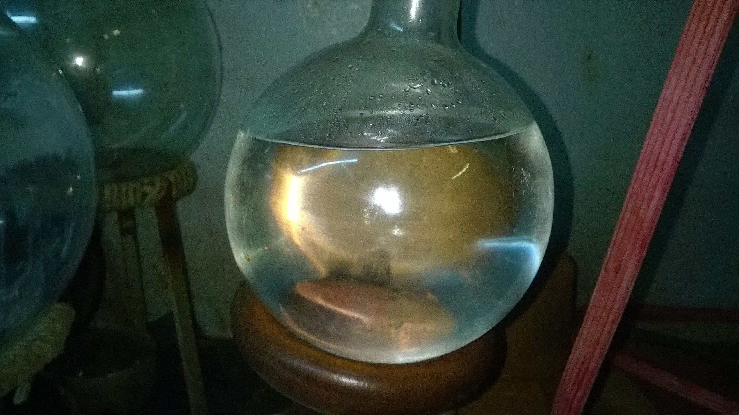

Метанол налили из 20-л бутля в "мерную" колбу - стоит на столе с воронкой
Мой напарник:
- Не могу найти мерную колбу!
- Какого объема? Вон на полках стоят.
На полках рядом стояло несколько мерных колб на 1 и 2 литра, но оказалось, что мой напарник ищет не их (почти наверняка аппаратчик не знал, что они называются мерными колбами).
Он искал обычную круглодонную колбу с приклеенными 2-мя полосками скотча. - Ее он называет "мерной". Полоски показывают, до какого уровня наливать метанол, чтобы потом перелить его в перегонную колбу.

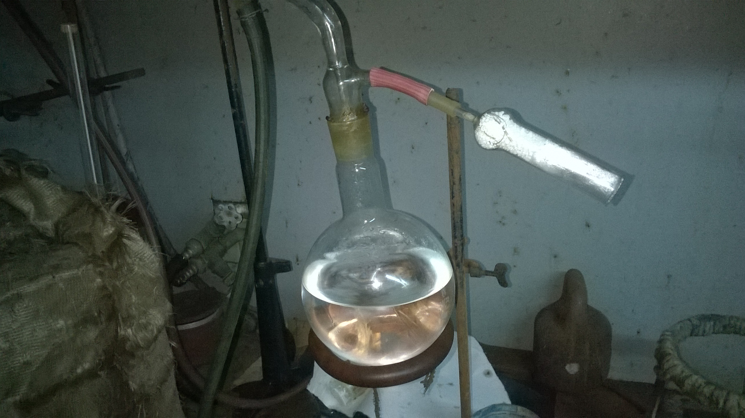

Нижняя полоска - 1 л: эту порцию метанола используют для реакции с иодом и магнием ("получение метилата магния").
Верхняя полоска - 3 литра (по-моему) - эту порцию добавляют к первой после реакции получения метилата и перегоняют в 5-л колбе.

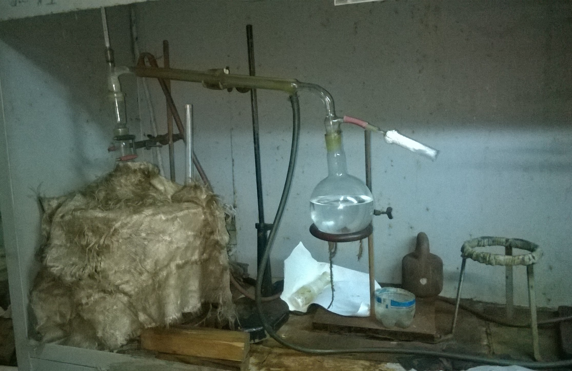

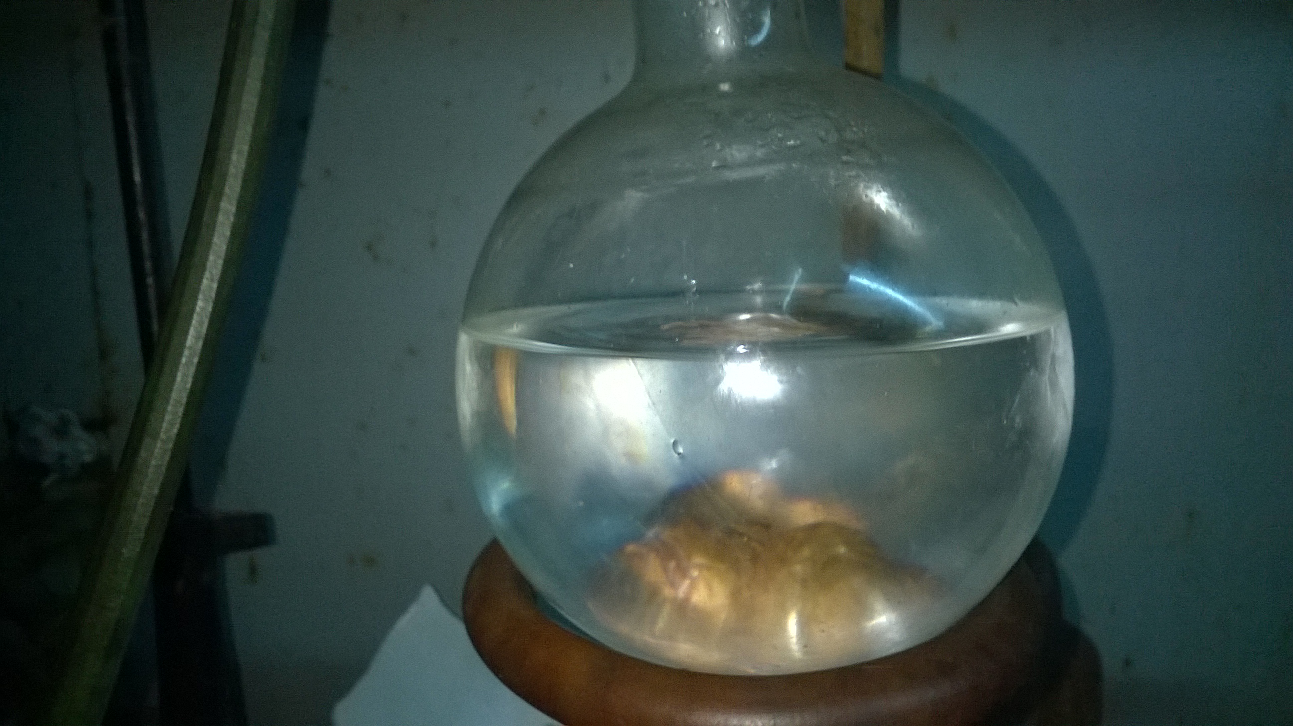

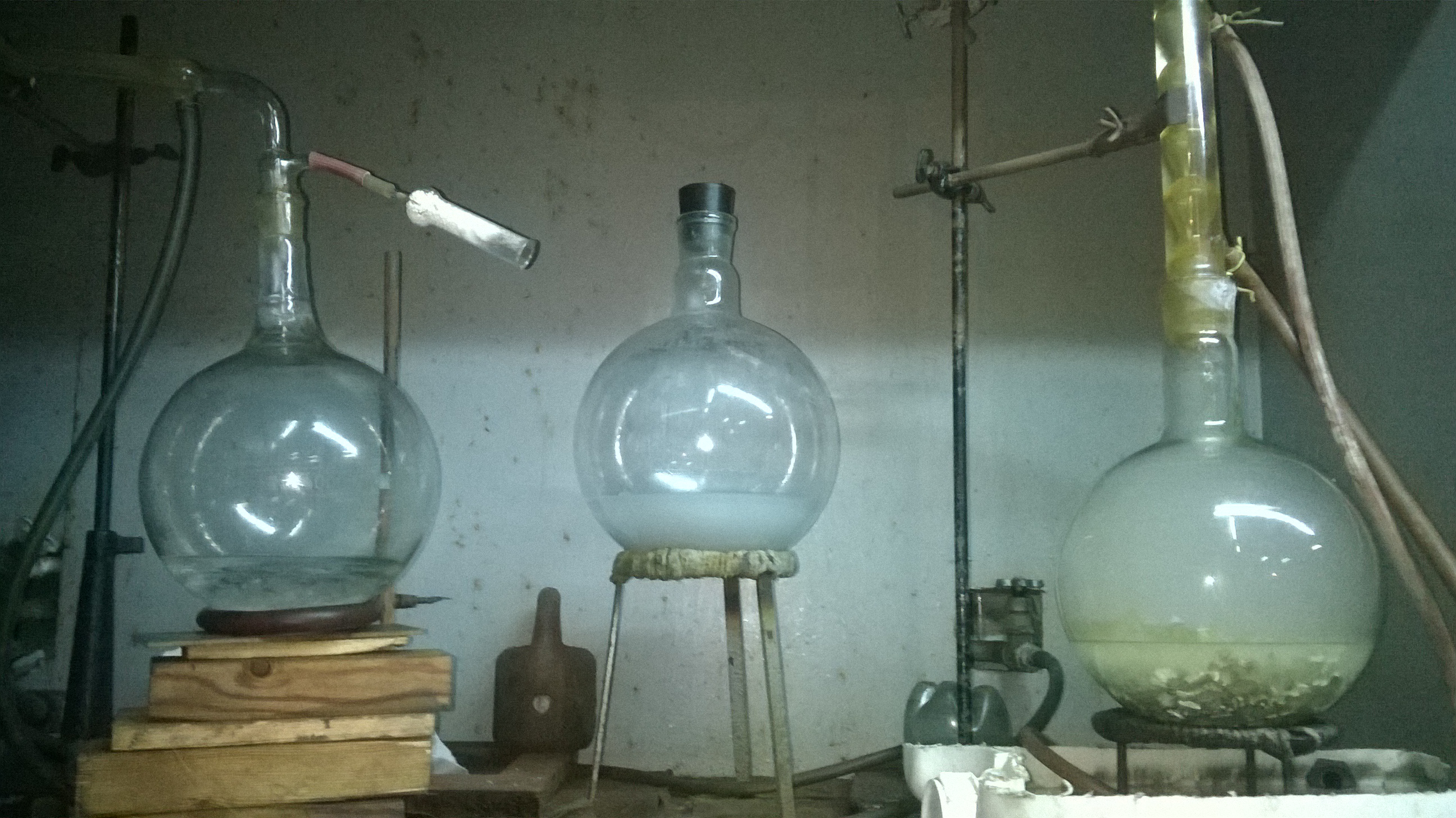

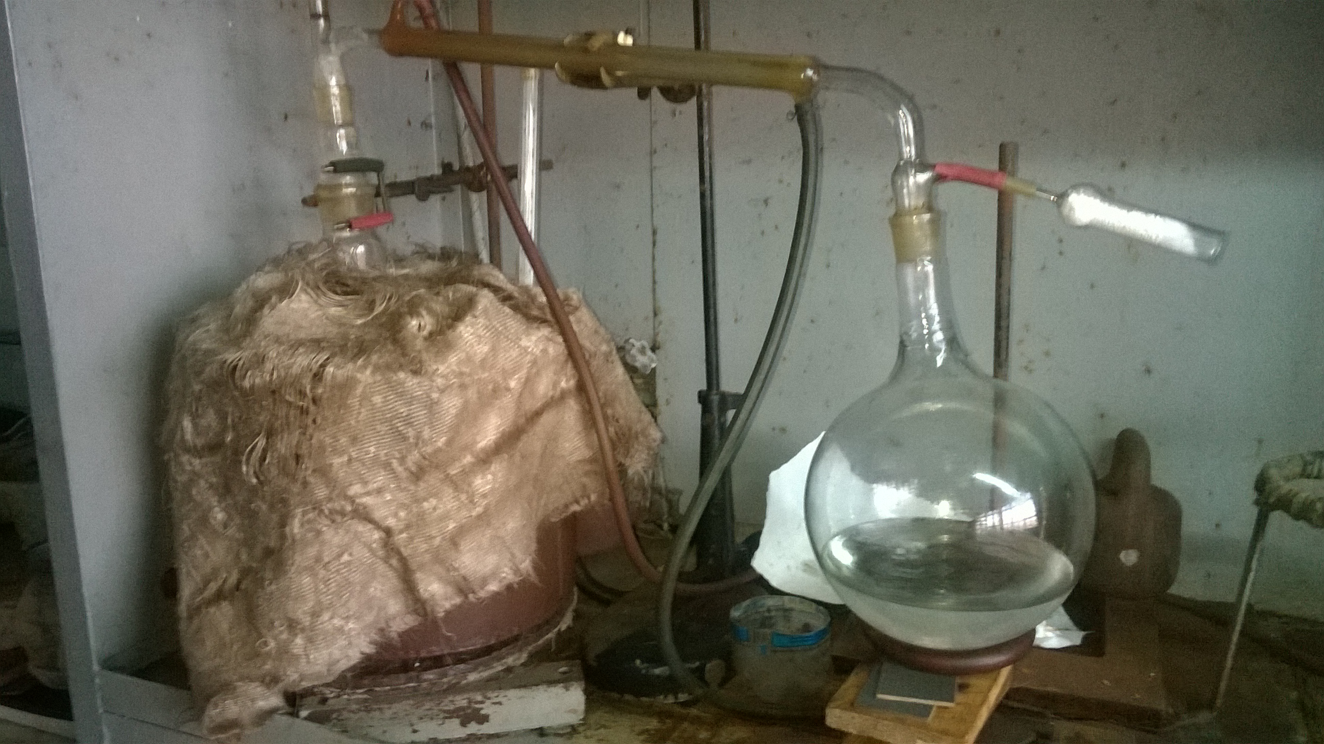

Отогнанный метанол - в литровой колбе (первая порция)

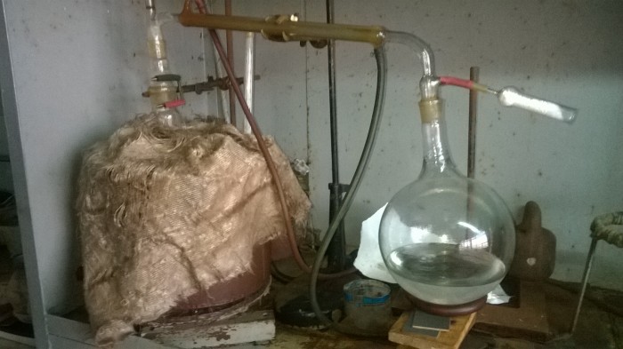

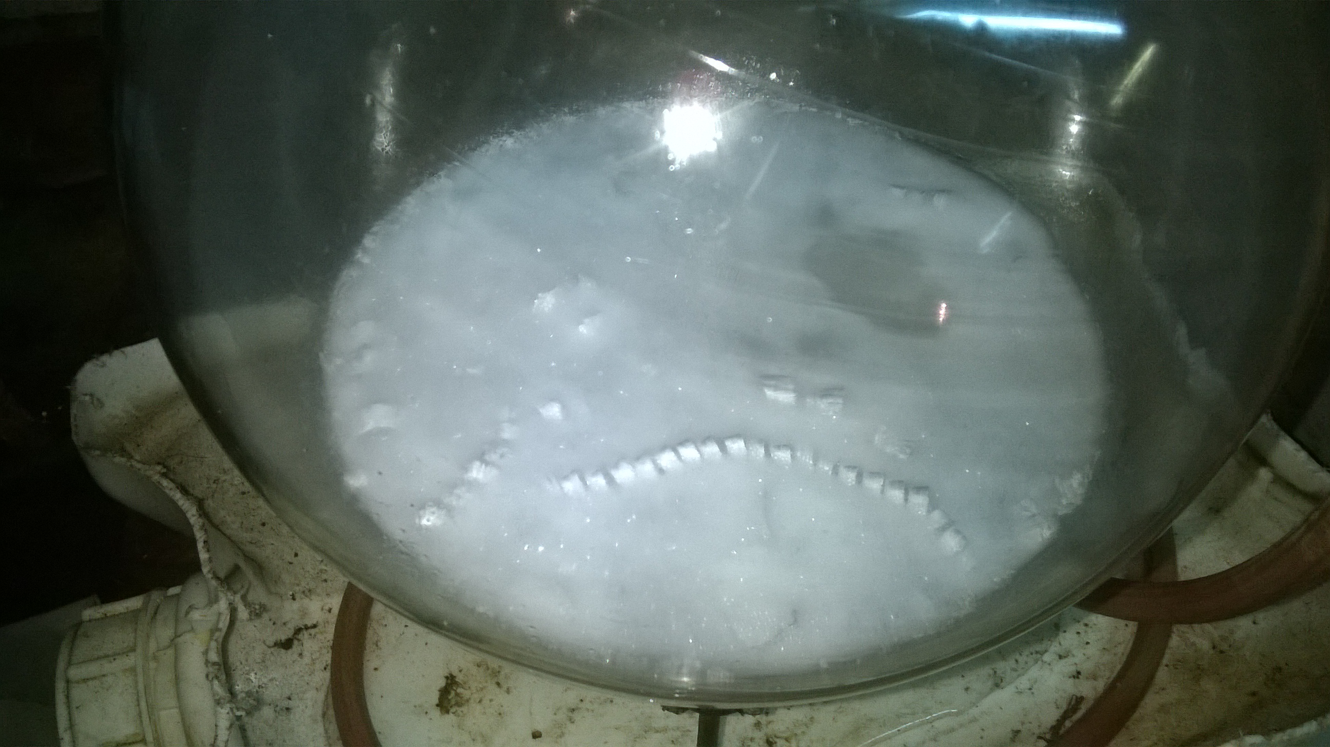

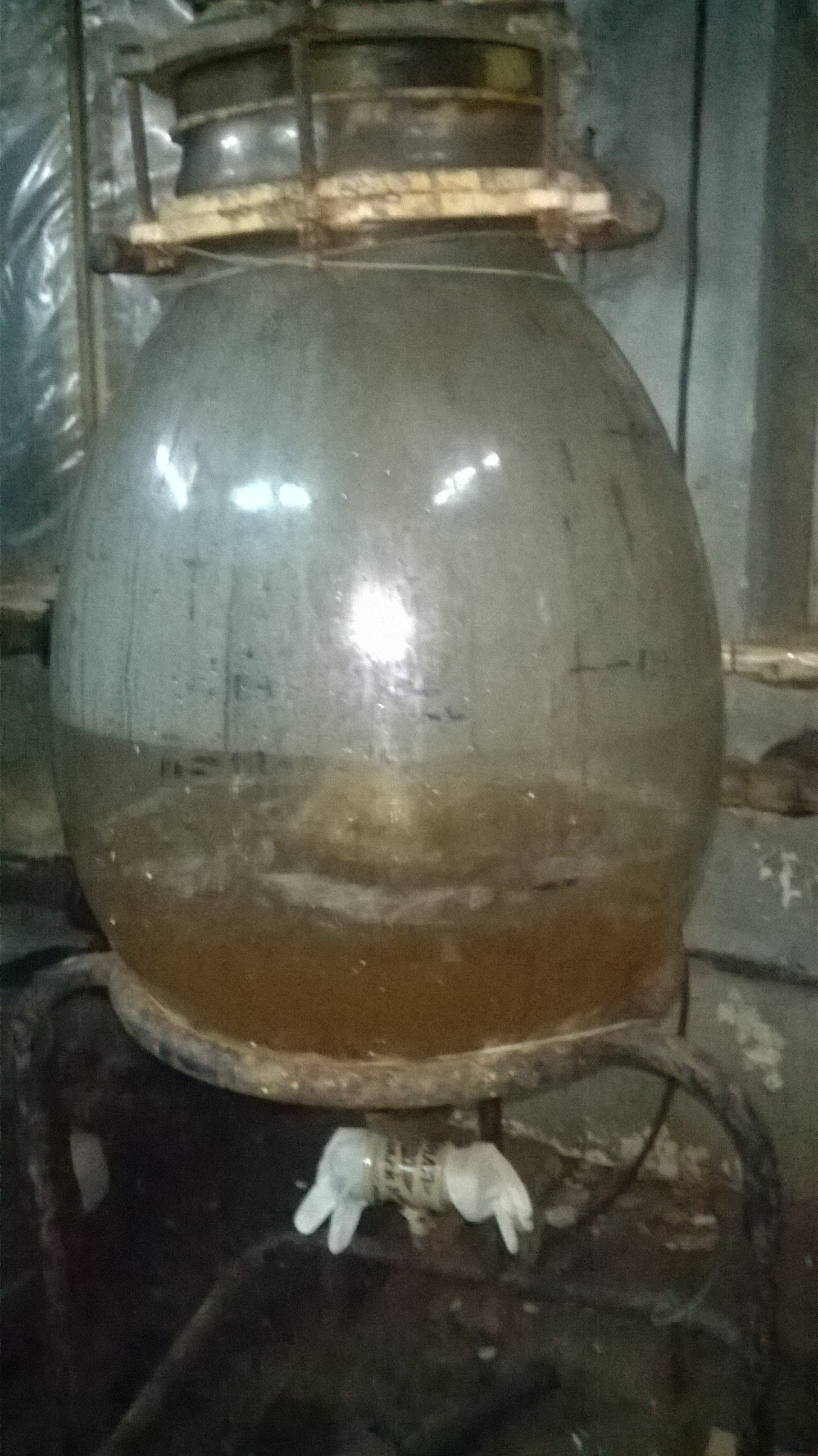

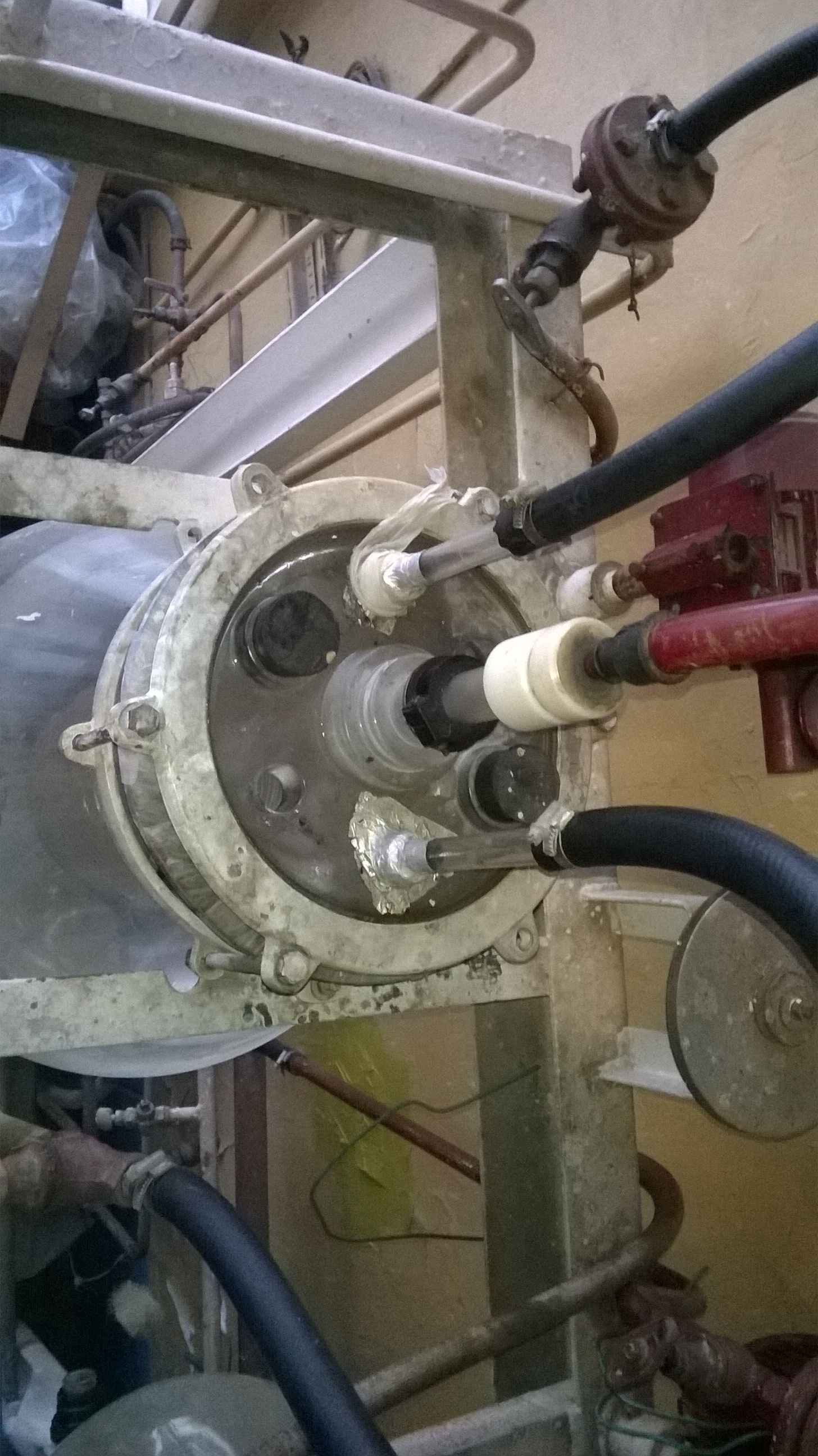

- сначала я подумал, что этот метанол не идет на реактив Фишера. По регламенту - может и так (не смотрел), а на практике - очень даже идет...
Зачем тогда 1-ю порцию метанола собирать в 1-л колбу, а остальной метанол - в 4-л колбу? Потому что так заведено: http://chemistry-chemists.com/N3_2011/H ... 11-H1.html

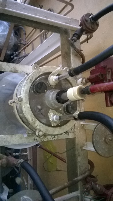

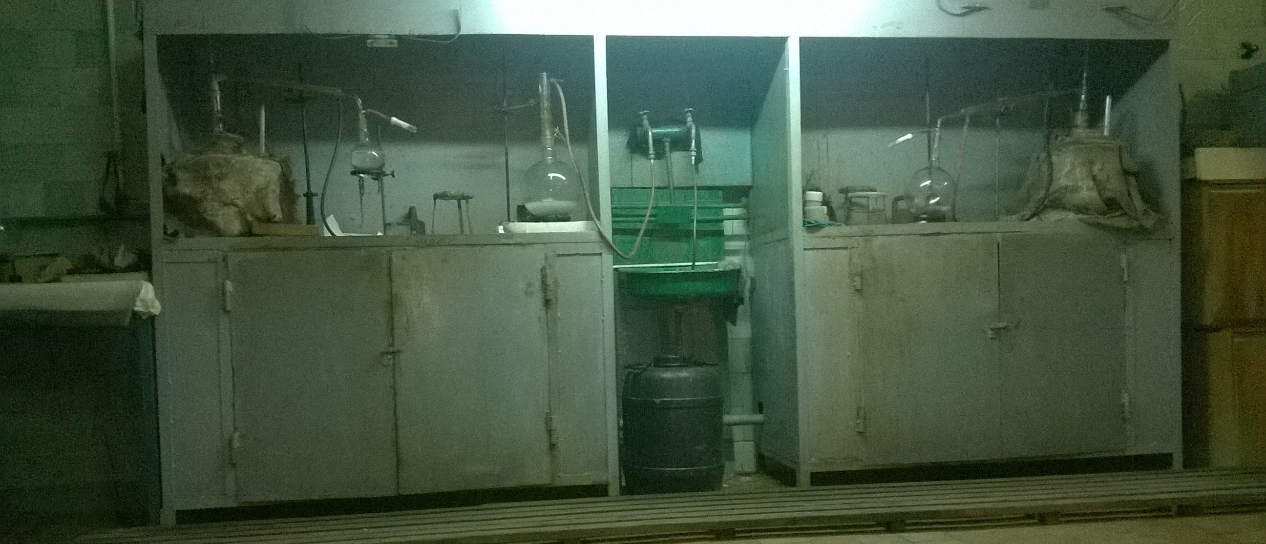

Слева - метанол отгоняется в 4-л колбу, по центру - готовый метилат магния для следующей загрузки, справа - получение метилата магния для еще одной загрузки.

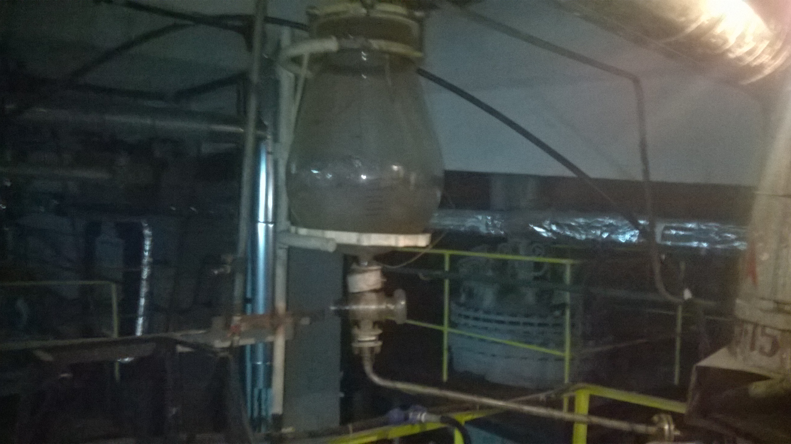

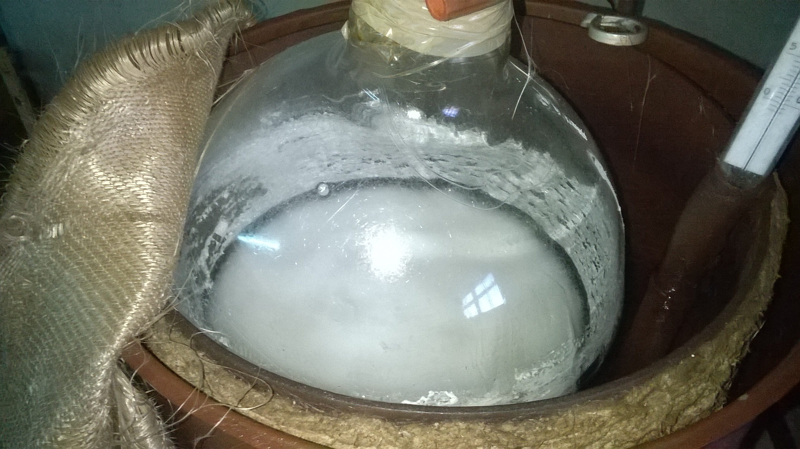

Перегонная колба на масляной бане (минеральная ткань, которой накрыта колба, снята)

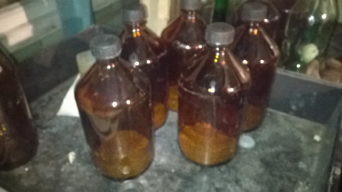

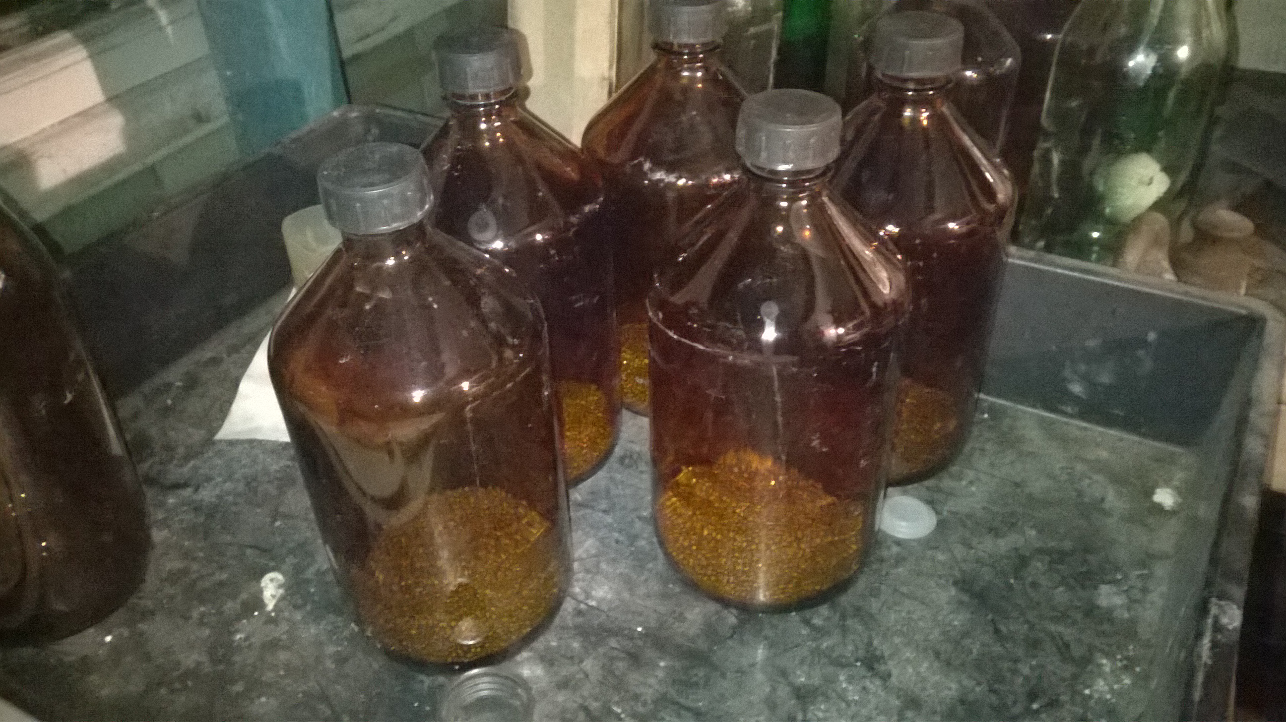

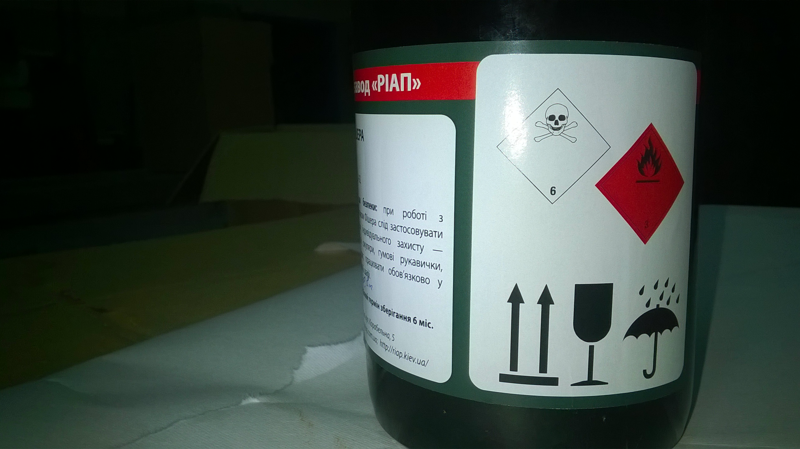

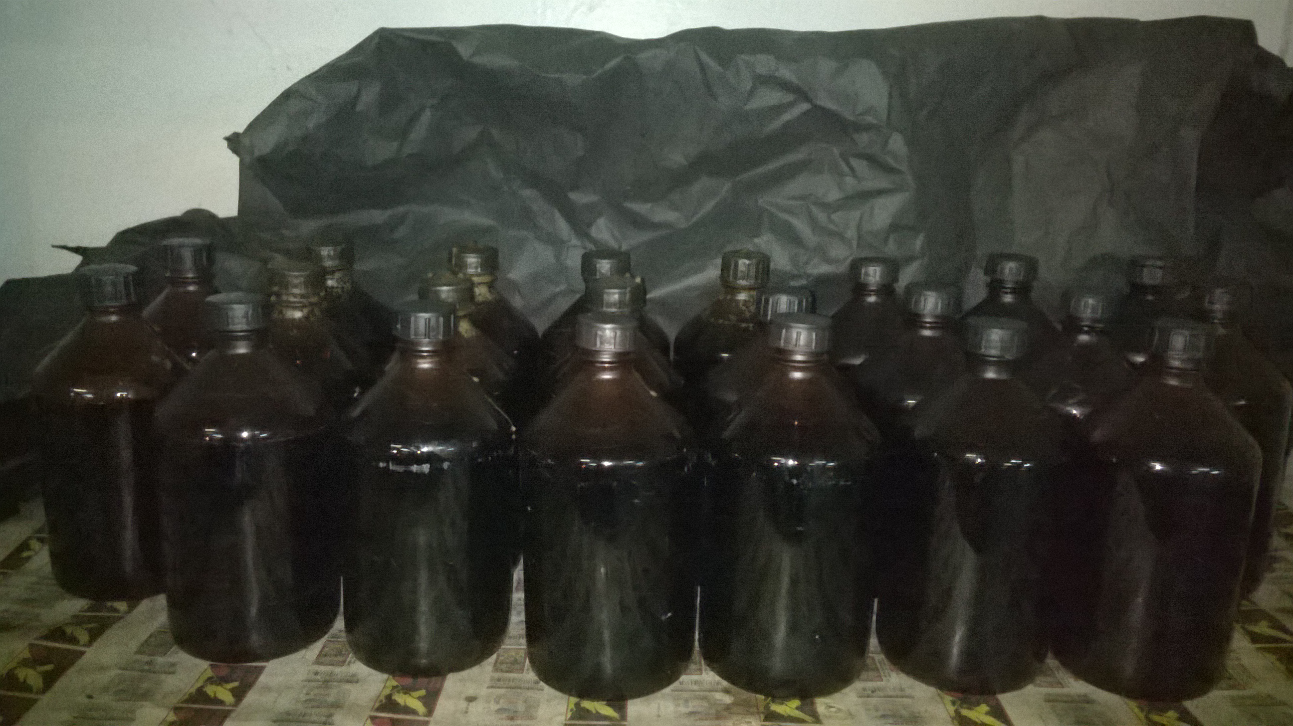

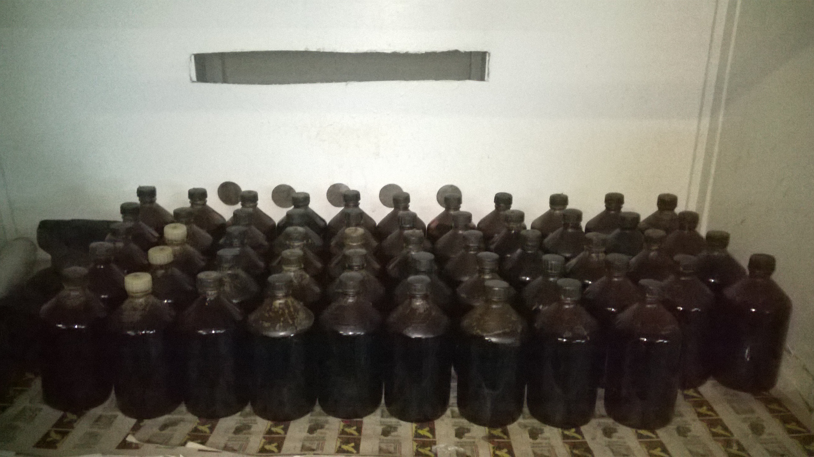

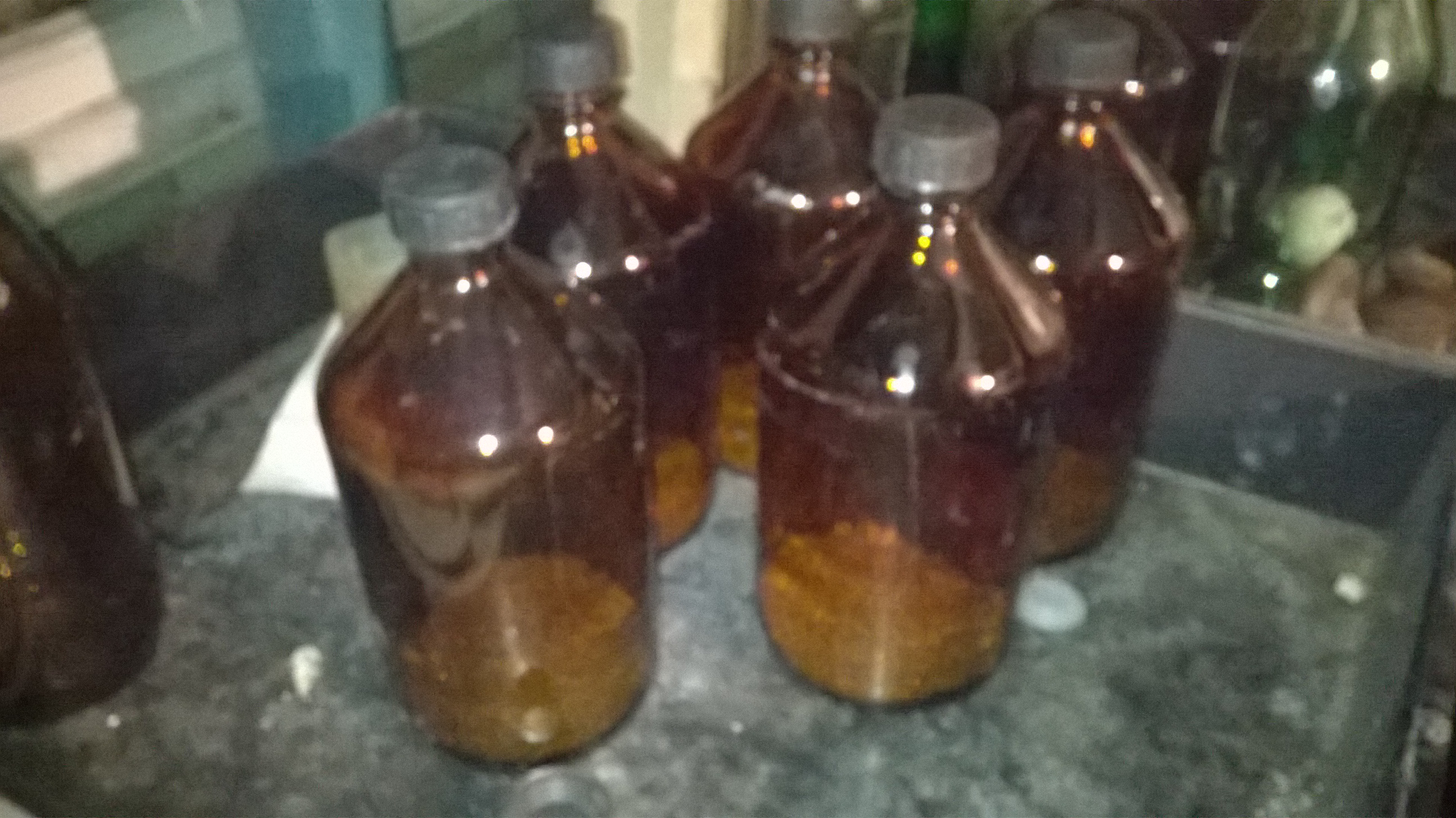

В бутылки добавлен йод:

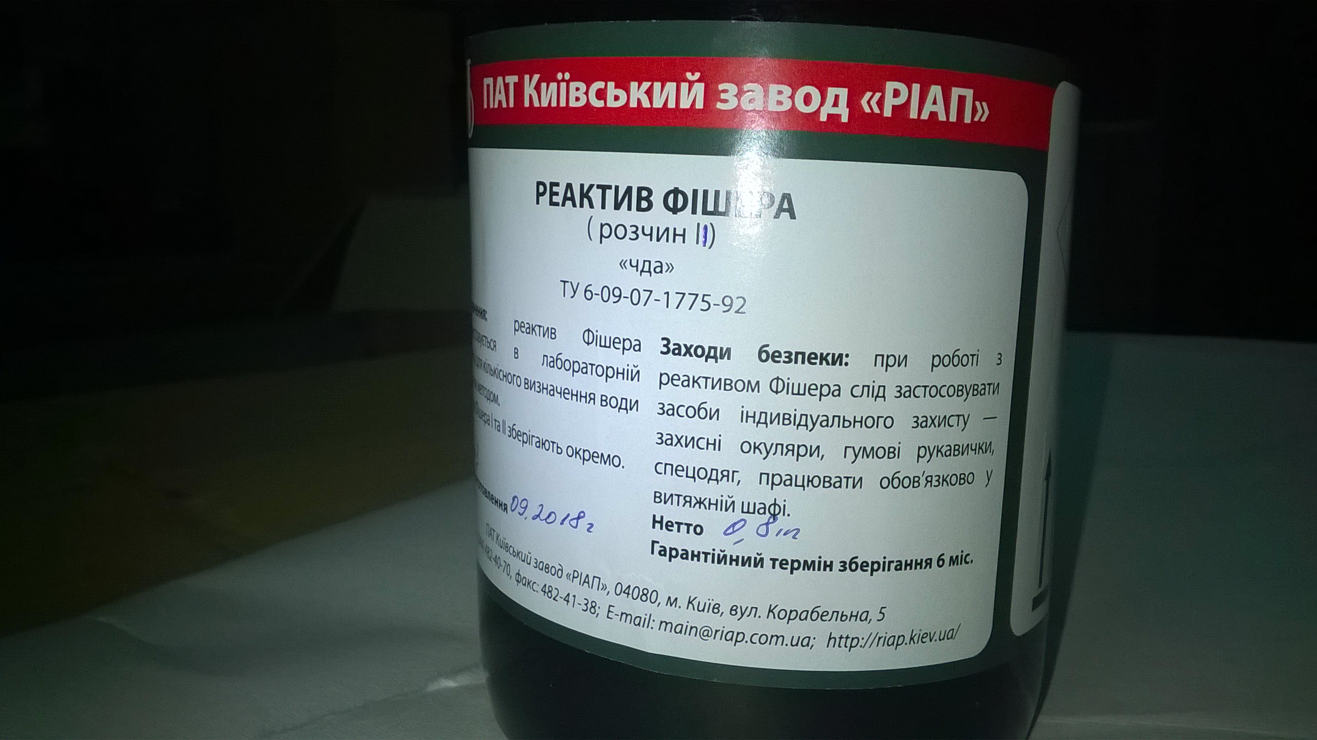

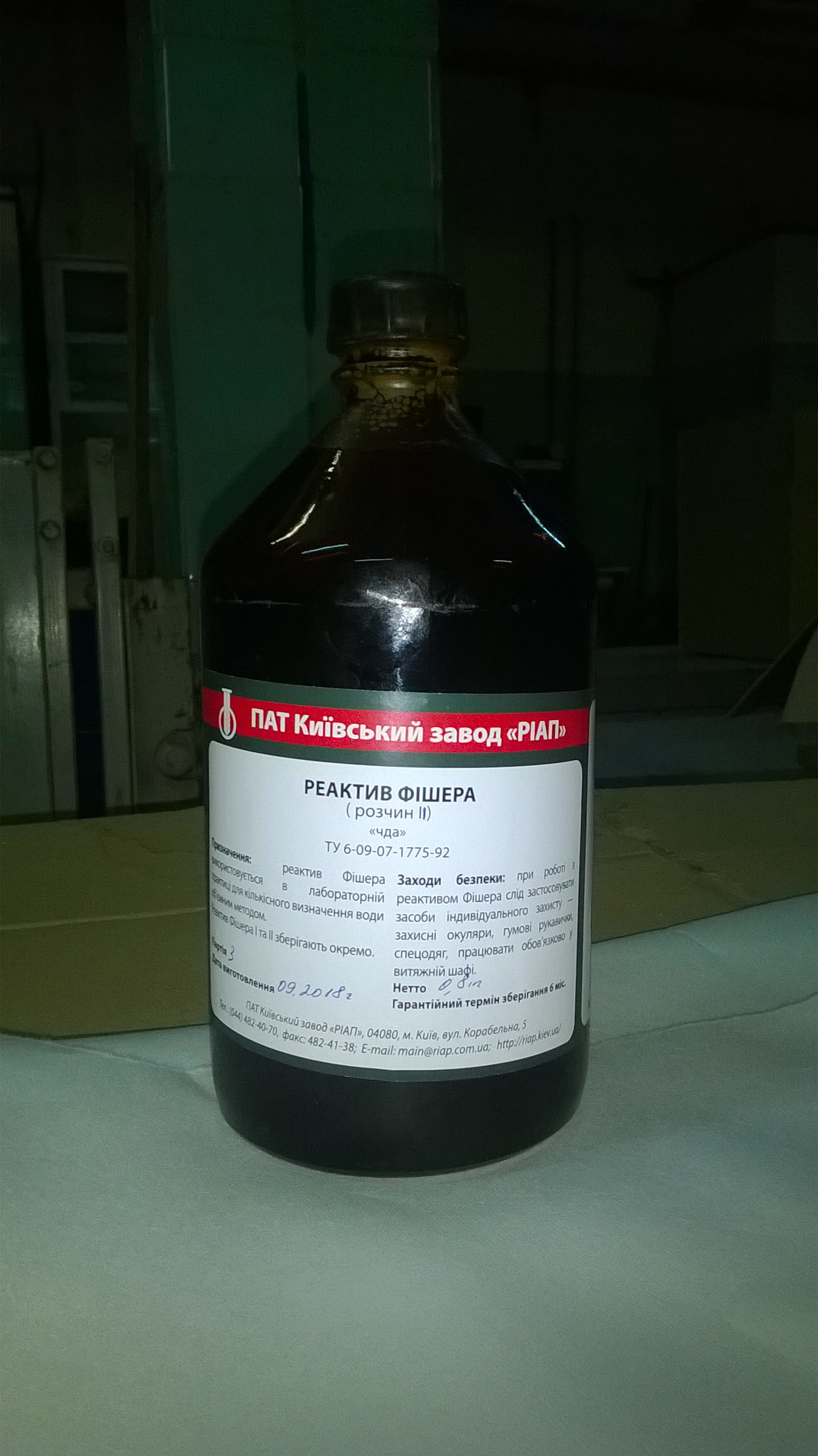

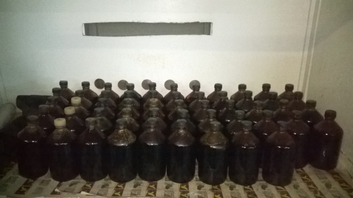

Реактив Фишера (йод в метаноле), сделанный за несколько смен:

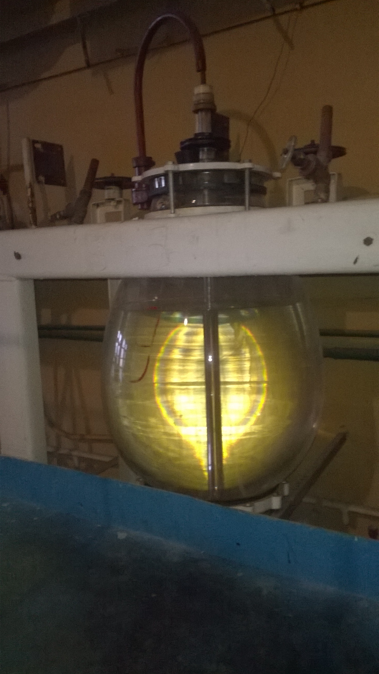

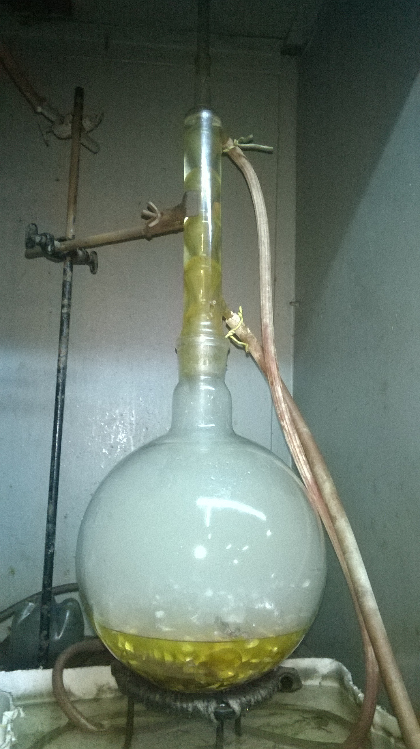

Оказывается, йод в метаноле растворяется днями. Даже в бутылках, которые мы делали в ночь с понедельника на вторник, на дне все еще есть гранулы йода. Визуально их не видно: и стекло темное, и раствор. Но если встряхнуть бутылку - торохтят. Для ускорения растворения мы периодически встряхиваем бутылки - когда есть время. К понедельнику (через неделю после фасовки) несколько бутылок должно быть готово (йод растворится).

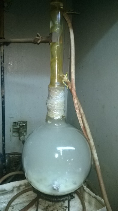

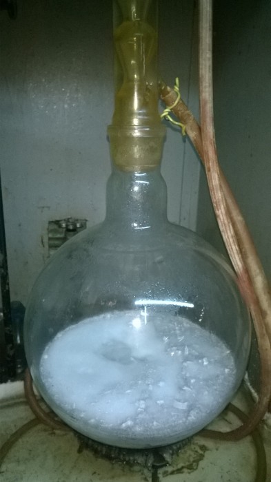

Во время реакции магния с метанолом в колбе с обратным холодильником колбу нужно поливать водой, чтобы реакция не шла слишком бурно. - Так мне сказал напарник.
На третий день отказался от этой процедуры - несмотря на возрадения напарника. Уже 3-ю загрузку делаю без полива водой. Метанол теряется через обратный холодильник? - Туда ему и дорога - это мизер. Зато быстрее закончится реакция и мы раньше начнем перегонку.

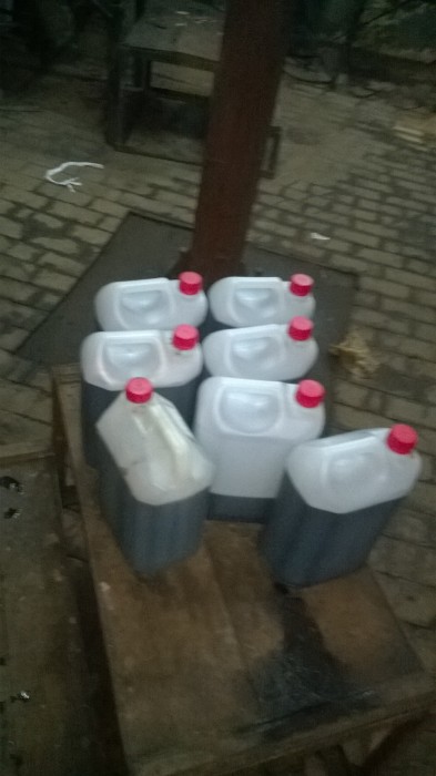

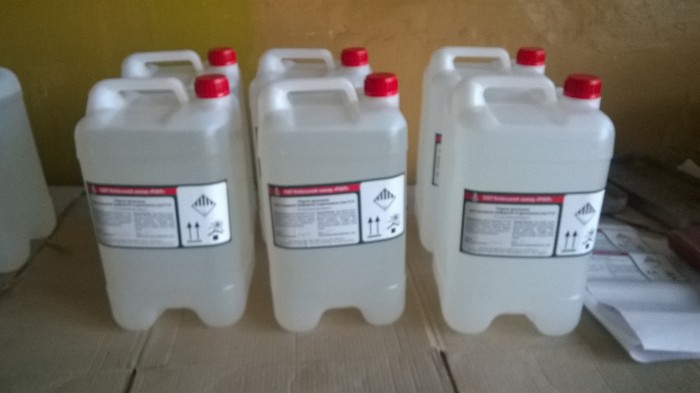

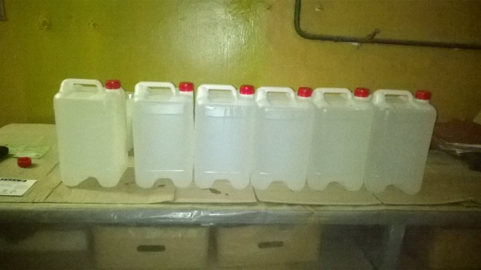

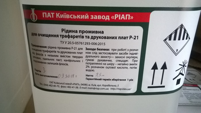

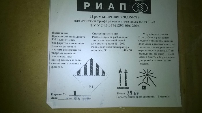

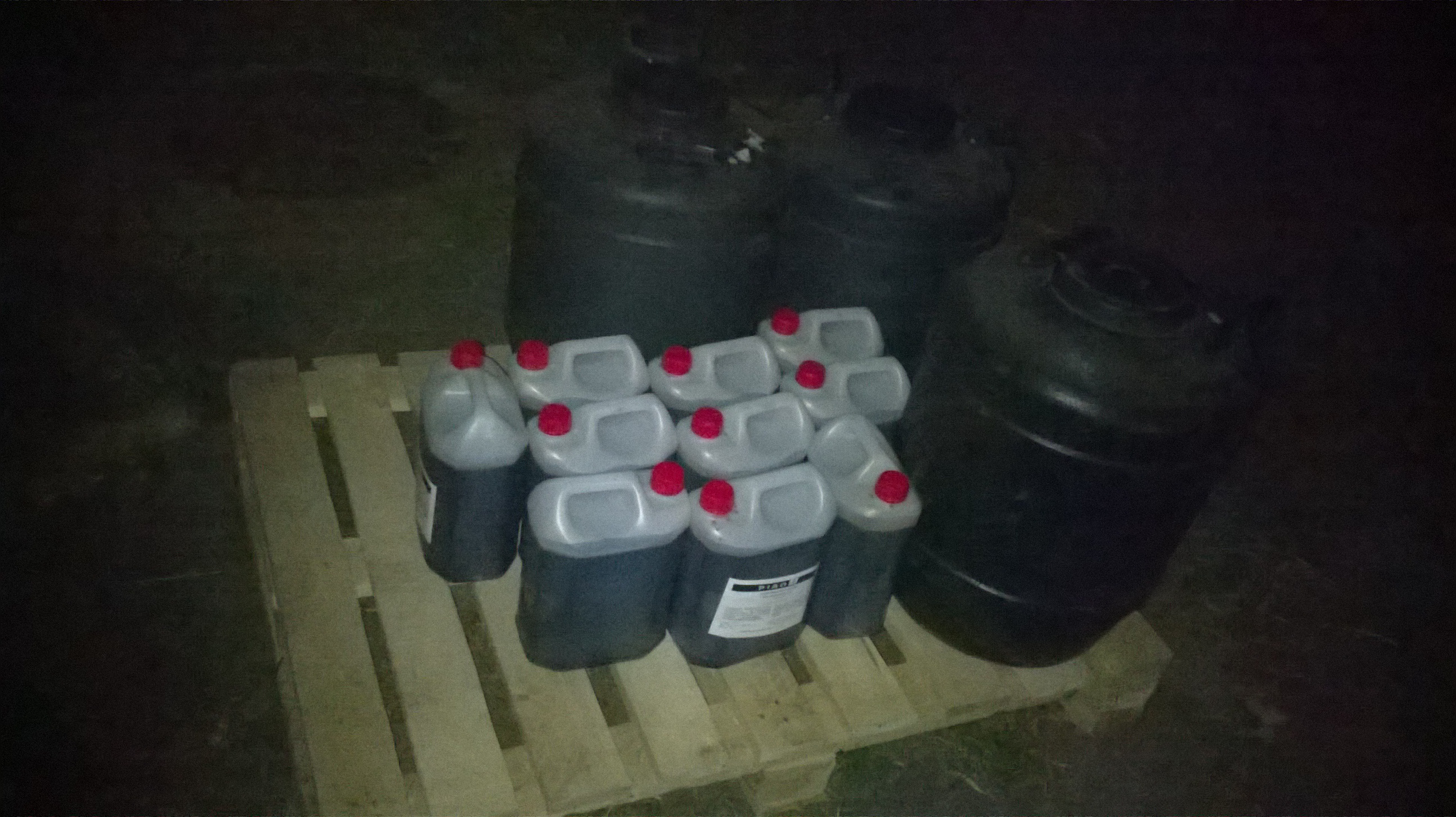

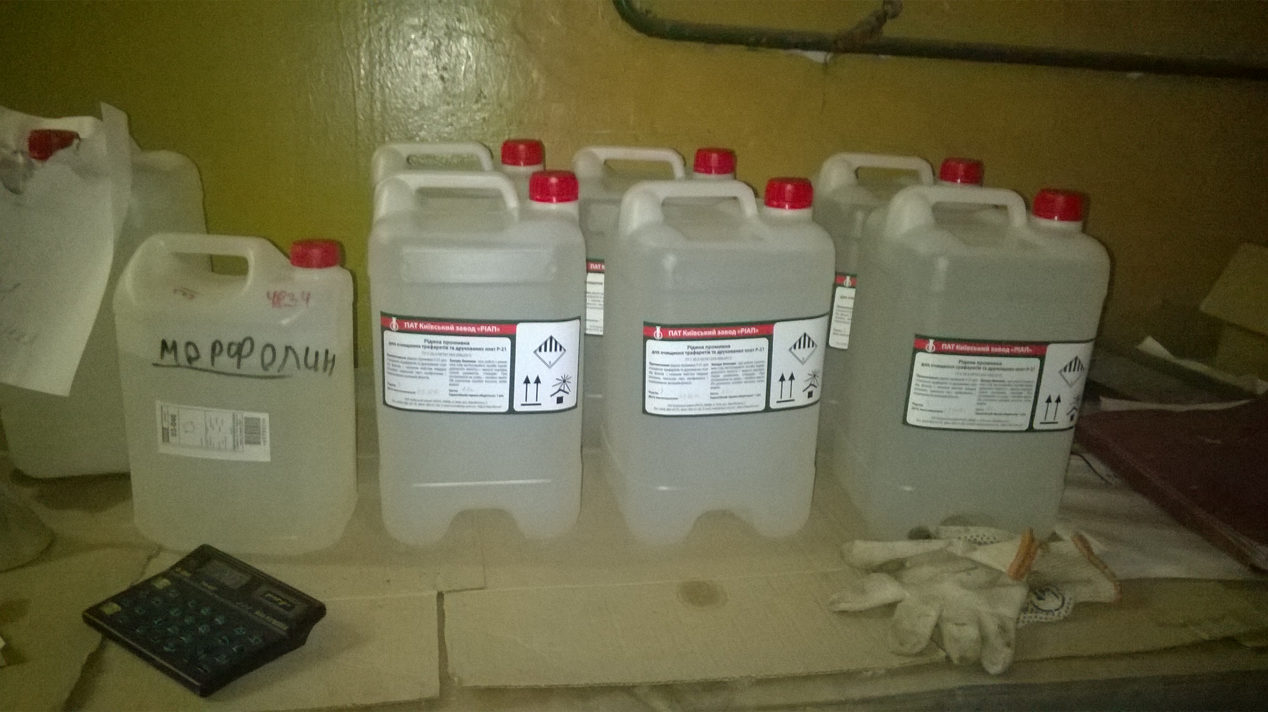

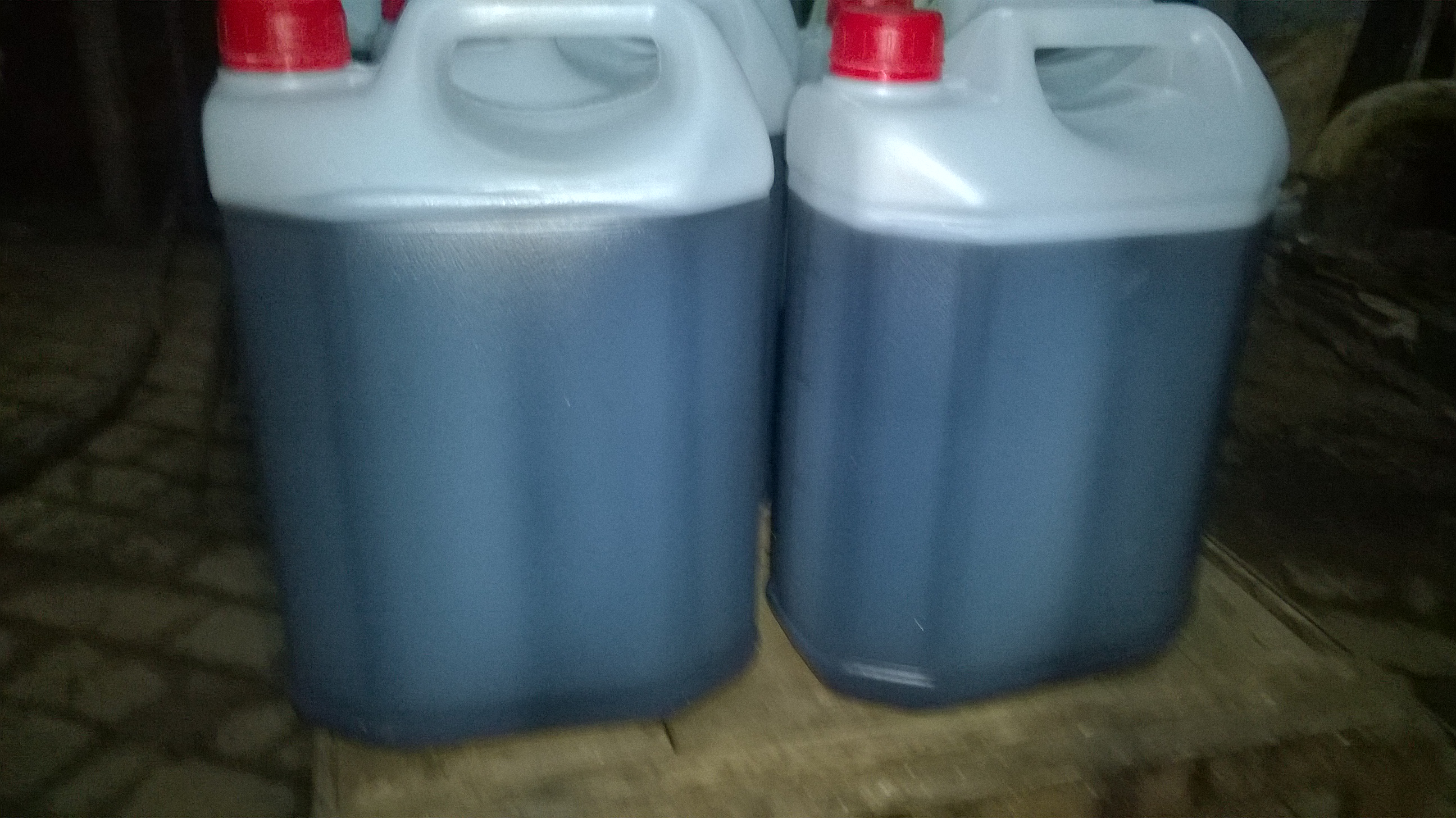

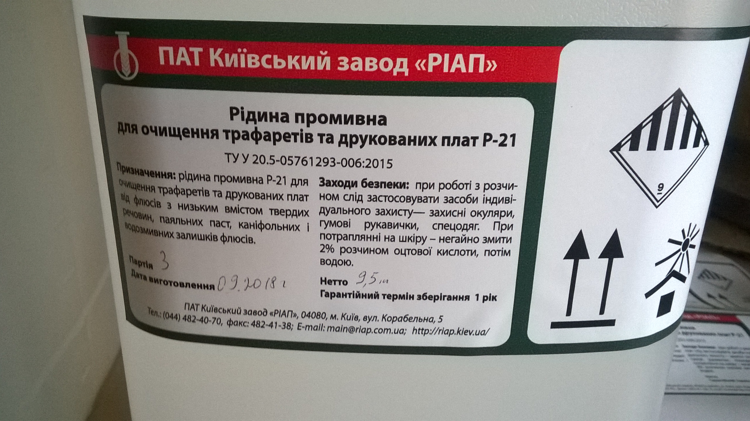

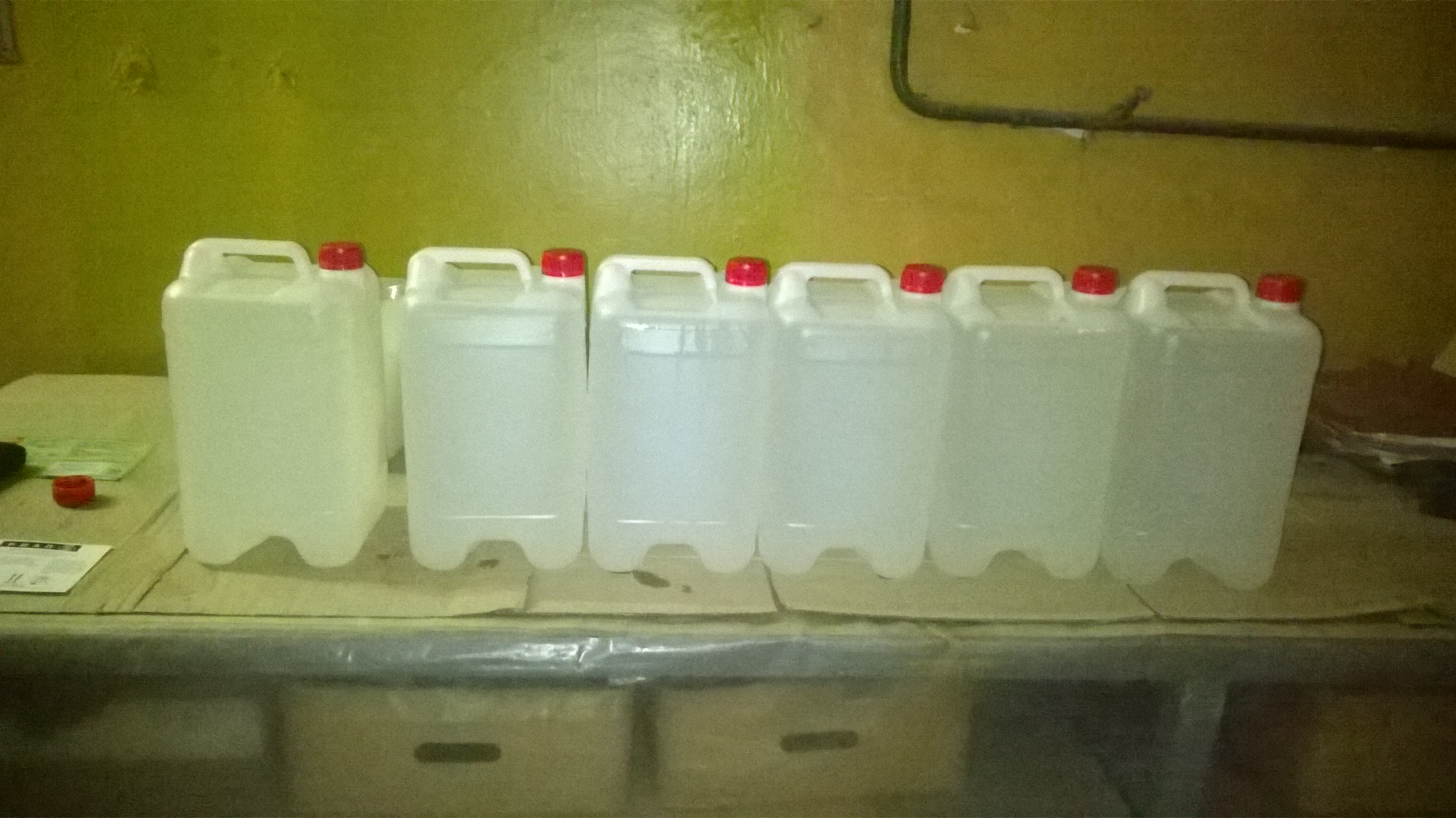

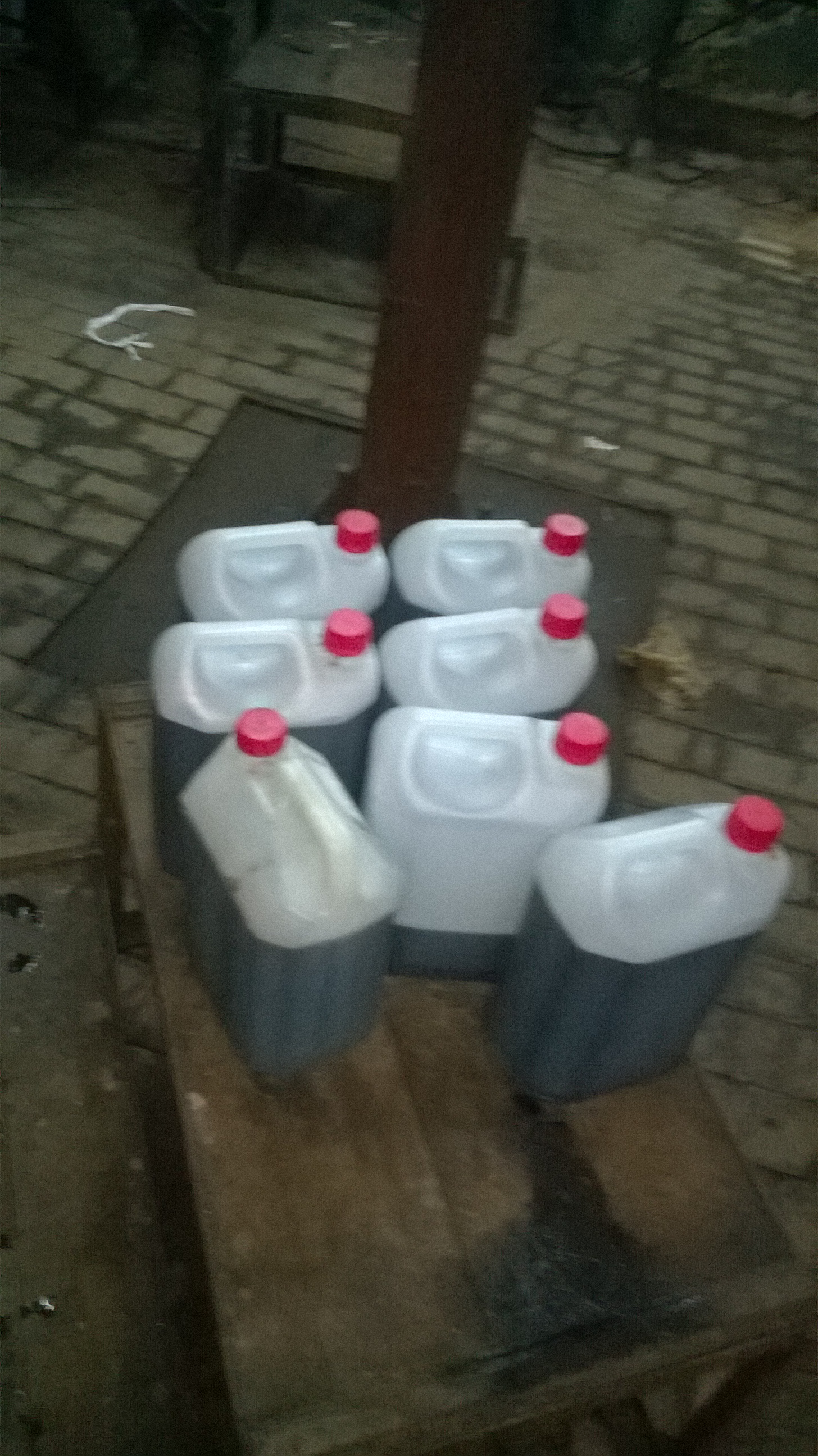

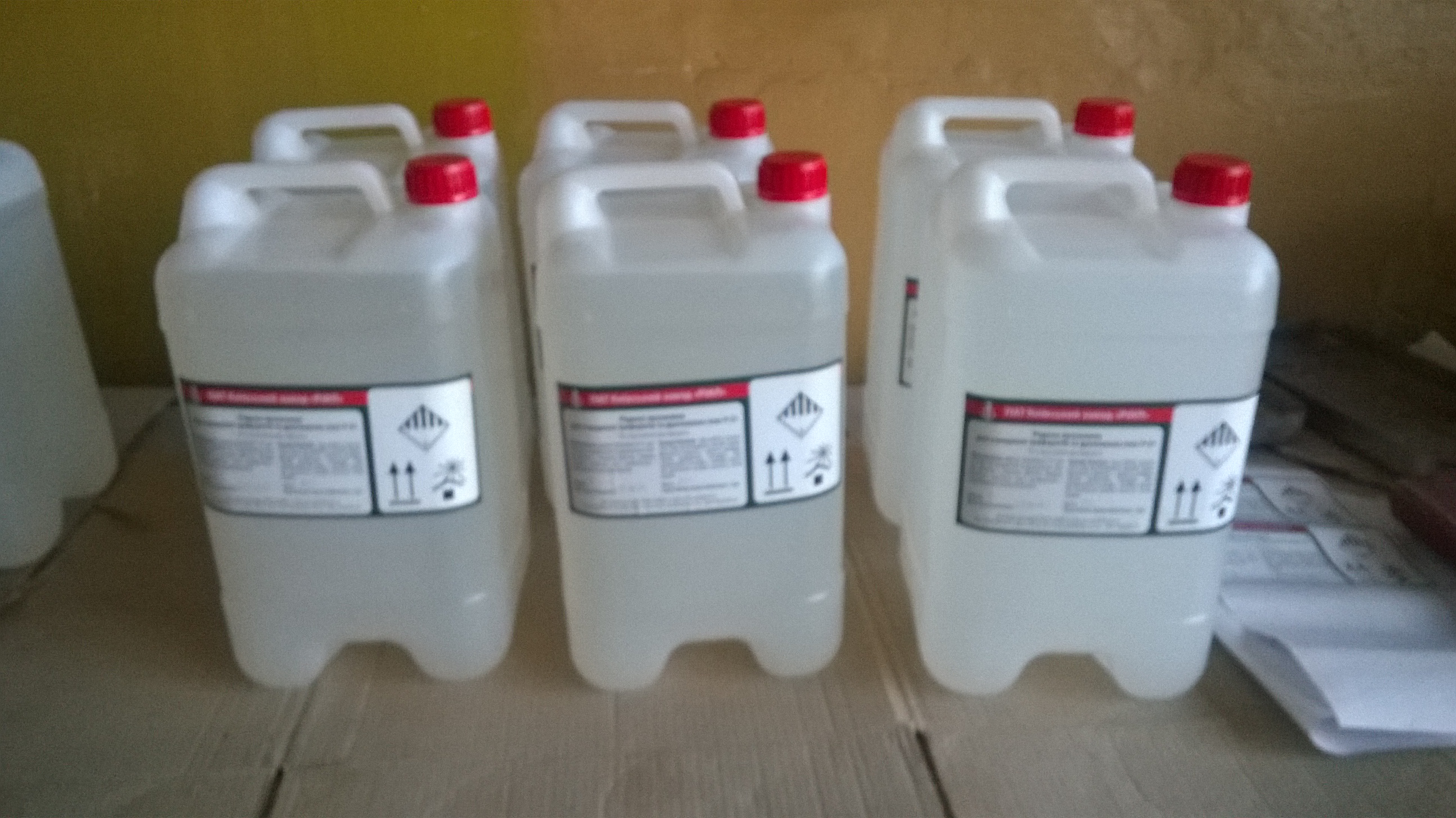

Расфасовали жидкость для обработки плат, которую напарник приготовил вчера. Весы залипали, и в верхнем, и в нижнем положении. Напарник сливает из аппарата жидкость в канистры - с недоливом, я беру канистры, несу к весам (пытаясь не слишком часто стукаться головой о низкий потолок смотровой площадки.) Ставлю канистру на весы и доливаю до нужной массы - каждый раз трогая весы, чтобы не залипали. Когда масса достигнута - приподнимаю из канистры воронку - она весит много, равновесие опять нарушается - снова надо доливать. Заодно следишь, чтобы с воронки и ковшика, из которого доливаешь, не капнуло на ноги. Я даже не знаю, что это за жидкость - не воняет - и то хорошо.
File comment: Старая этикетка
File comment: Вся партия - аж 6 канистр
Пробовал гуглить - состав не нашел, зато обнаружил, что сайт завода (выкинуло гуглом при поиске) частично доделали - теперь он хоть немного похож на пристойный. Можно взять в кабинете начальника регламент и посмотреть состав, но второй раз эту жидкость будем делать не скоро - уверен.

Жидкость для помывки плат щелочная, раз ее нужно смывать уксусом.

Слежу, правильно ли реагирует магний с метанолом (способ забить на все и писать на форум)

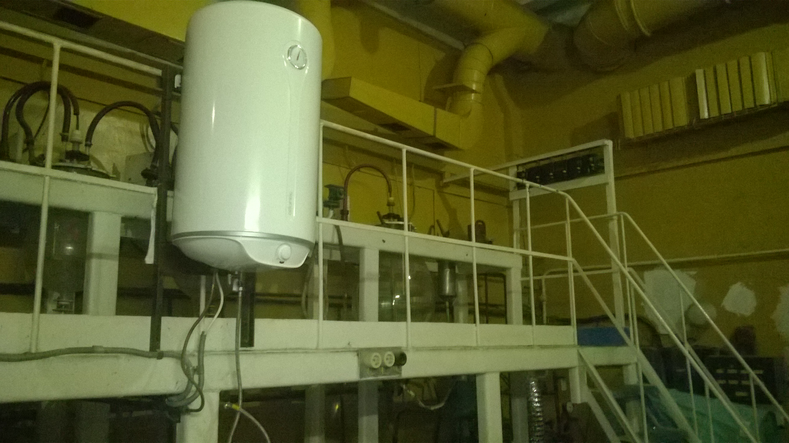

Опять делали реактив Фишера, в нагрузку - жидкость для обработки плат Р-21. Во время синтеза метилата магния мой напарник пару раз протестовал, что колбу нужно поливать водой из трубки (потому что так заведено). Но аргументами, что "метанол теряется" и "я - ленивый" он меня не убедил.

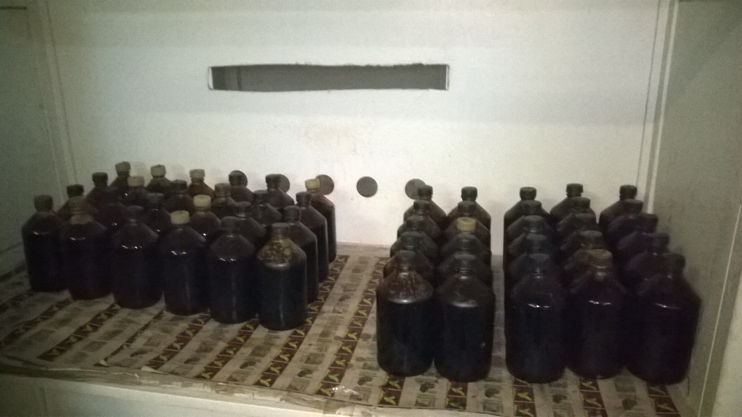

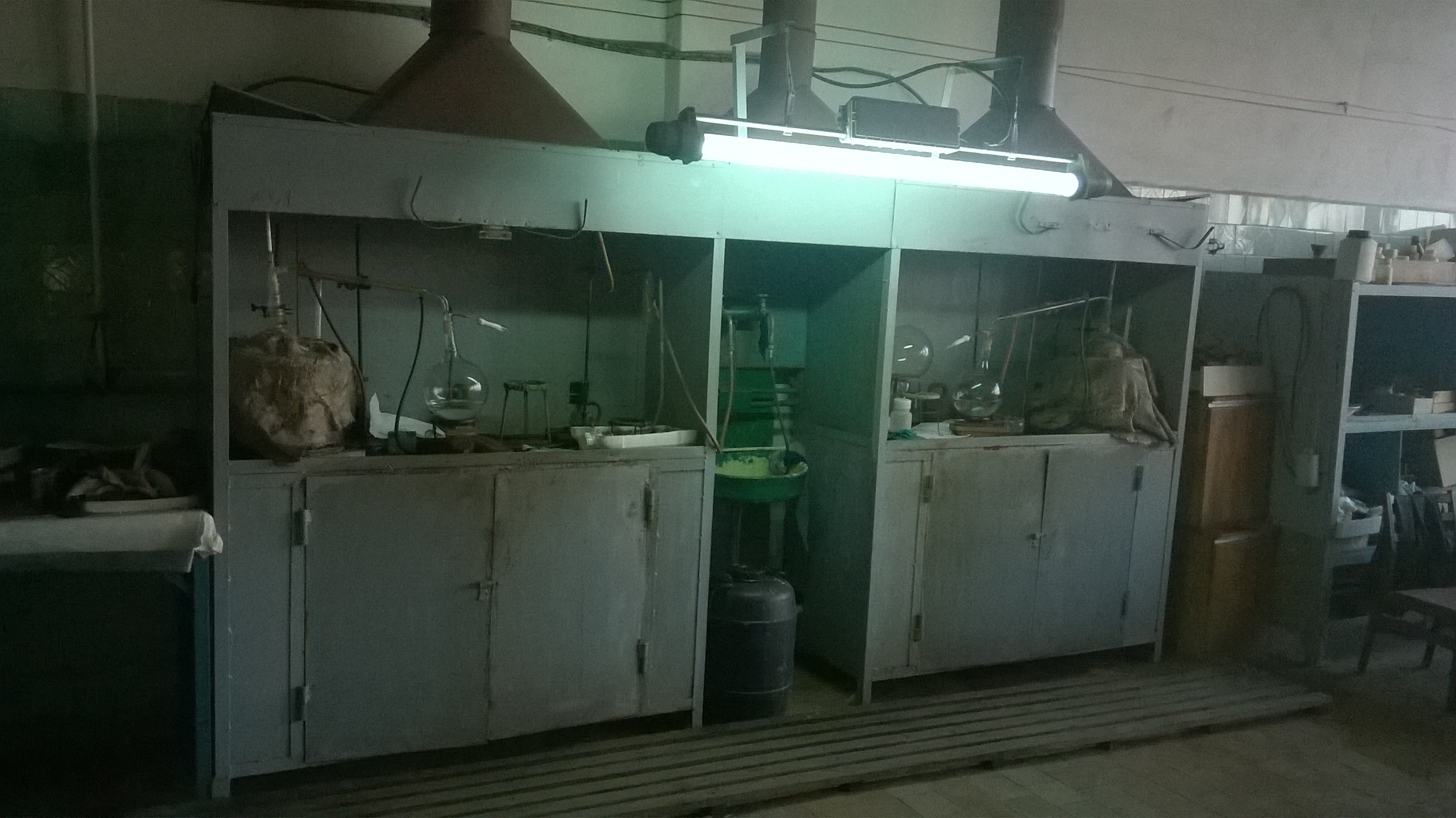

За наделю работы баночками с реактивом заставили всю вытяжку:
Насчет жидкости для очистки трафаретов и печатных плат Р-21 (ТУ У 24.6.05761293.006-2006) удалось найти показатели качества - причем на сайте рос. фирмы, хотя ТУ украинский.
Плотность (г/см3) при 20С - 0,941-0,945
Поверхностное натяжение (мн/м) при 25С - 30,2
Температура кипения (С) - 100-212
рН 1% раствора в воде - 11,0-11,15
Code:
http://www.компания-кондор.рф/promyvochnaya-zhidkost-dlya-ochistki-trafaretov-i-pechatnyx-plat-r-21-tu-u-24-6-0576129
Особенно умиляет первый показатель - плотность. Мало того, что для этой жидкости он вообще не существенен, так еще и ввели его в очень жестких рамках - 0,941-0,945. Проблема в том, что эту жидкость готовят из 4 разных компонентов, 2 из которых - не индивидуальные вещества, а технические смеси импортного производства и неизвестного состава - их собственная плотность варьируется от партии к партии.

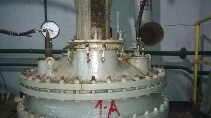

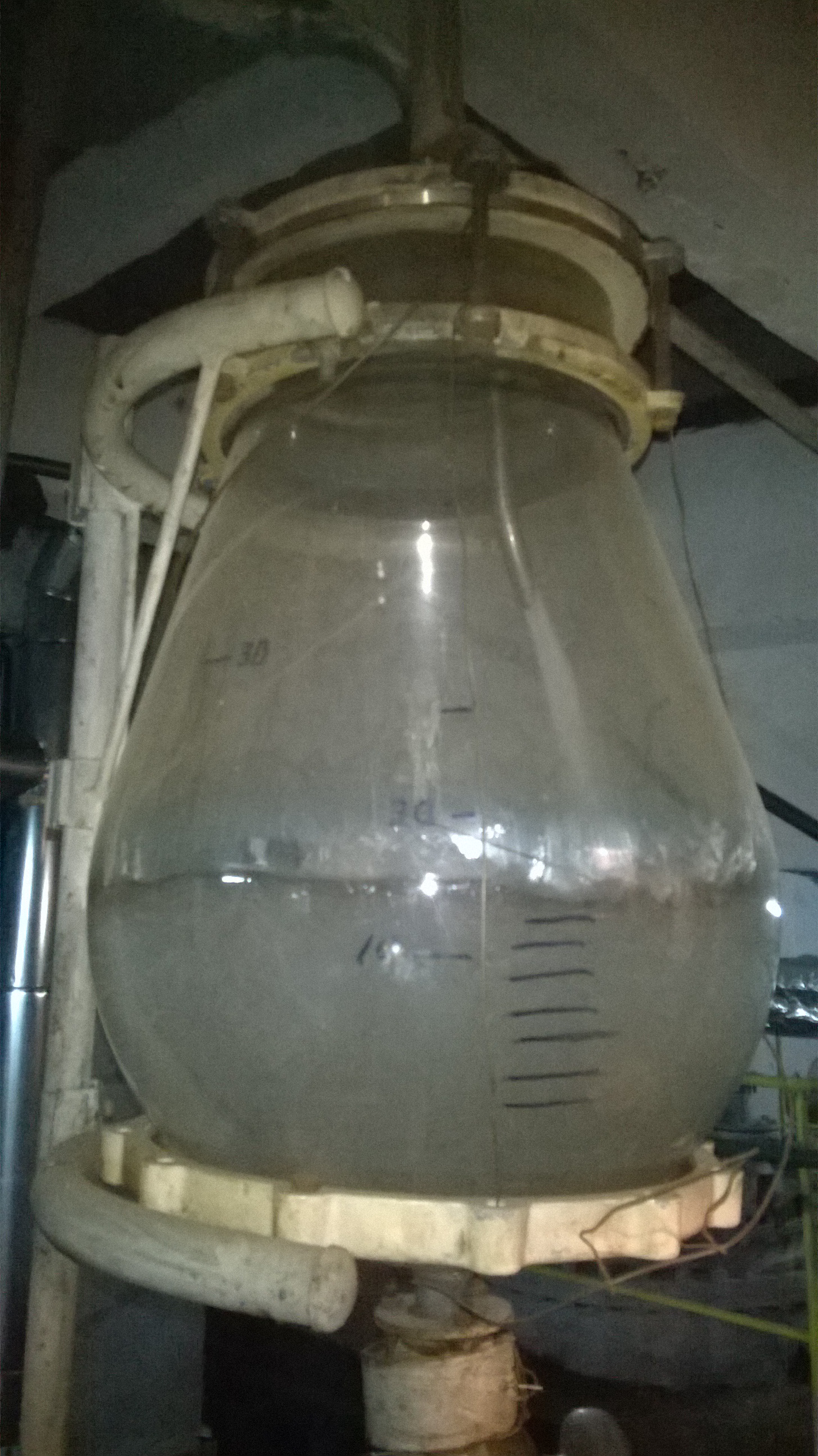

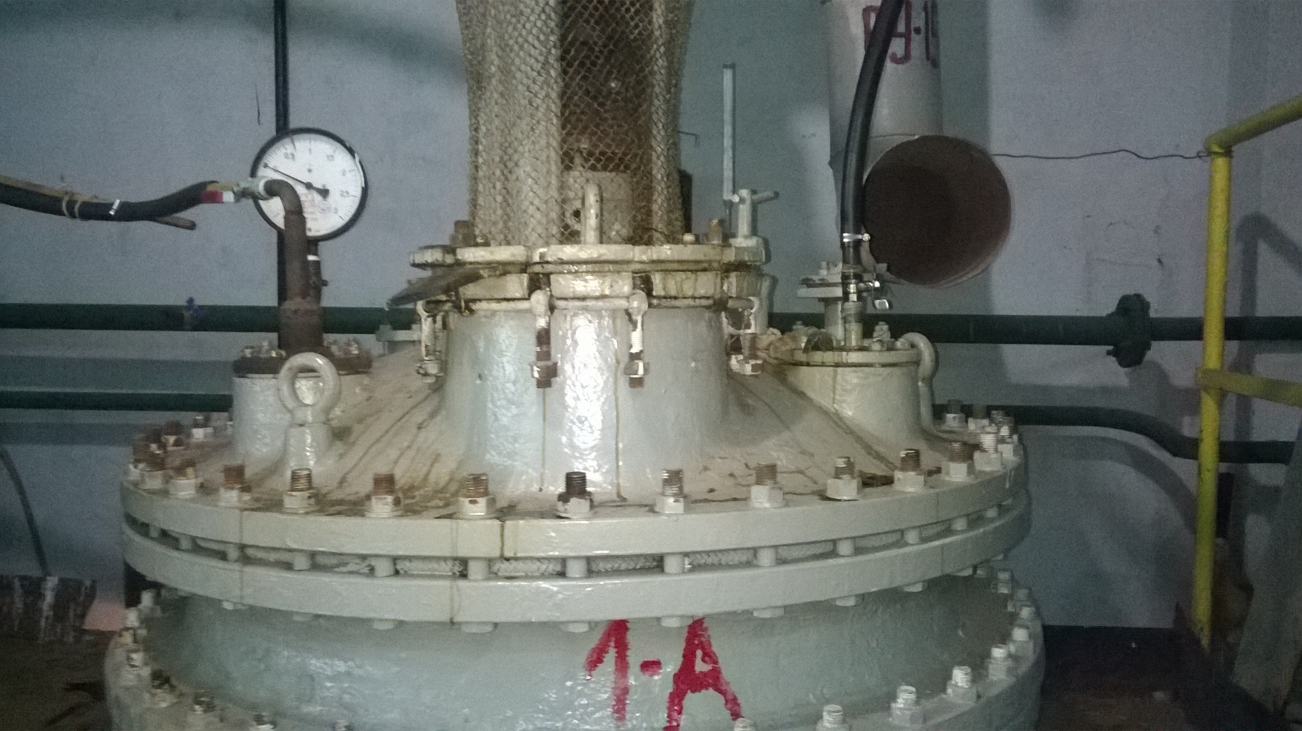

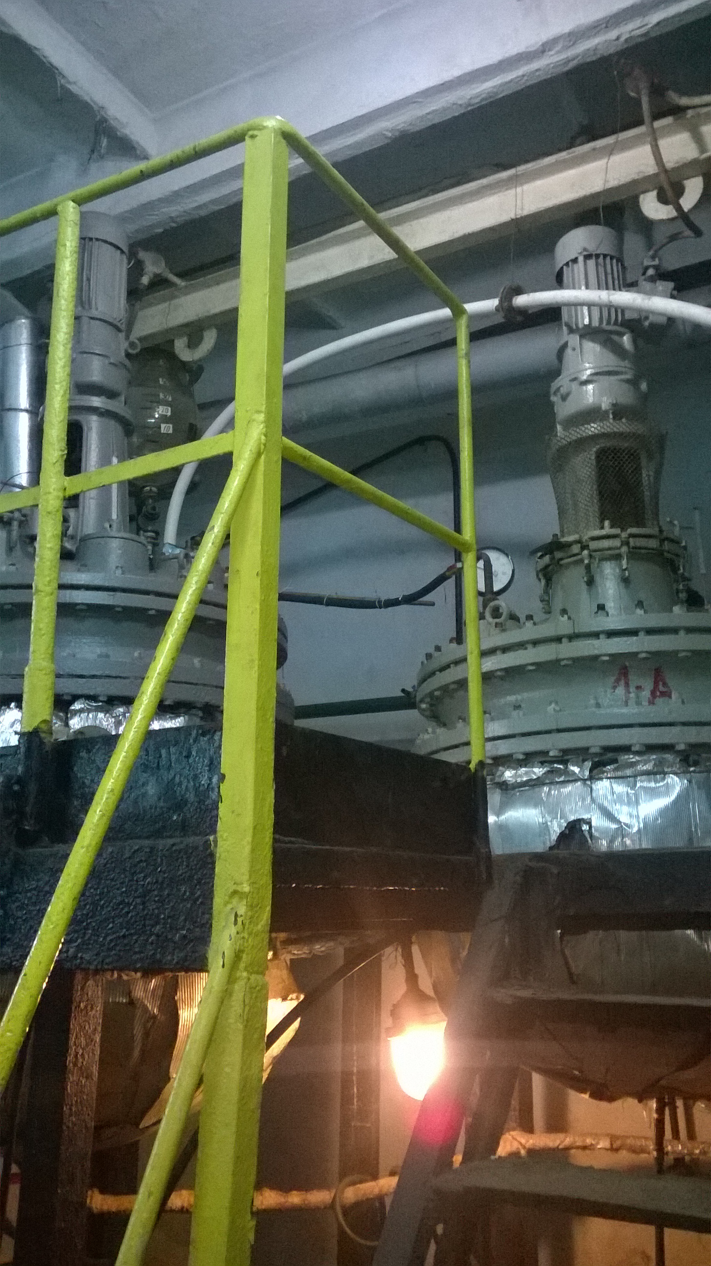

Засасывают все вакуумом, смешивают в аппарате, выдерживают с включенной мешалкой и отбирают на анализ. С плотностью почти никогда не угадывают - часто после анализа (делает заводская лаборатория) приходится добавлять 300-400 г воды на примерно 60 кг жидкости и опять все пермешивать.
Другие производители наоборот пытаются давать в ТУ поменьше контролируемых показателей и выставлять допустимые их рамки пошире. Эти же придумали мороку - на свою и нашу голову.
рН действительно очень щелочной.

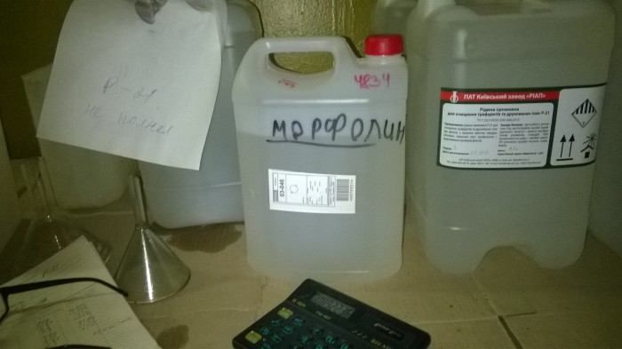

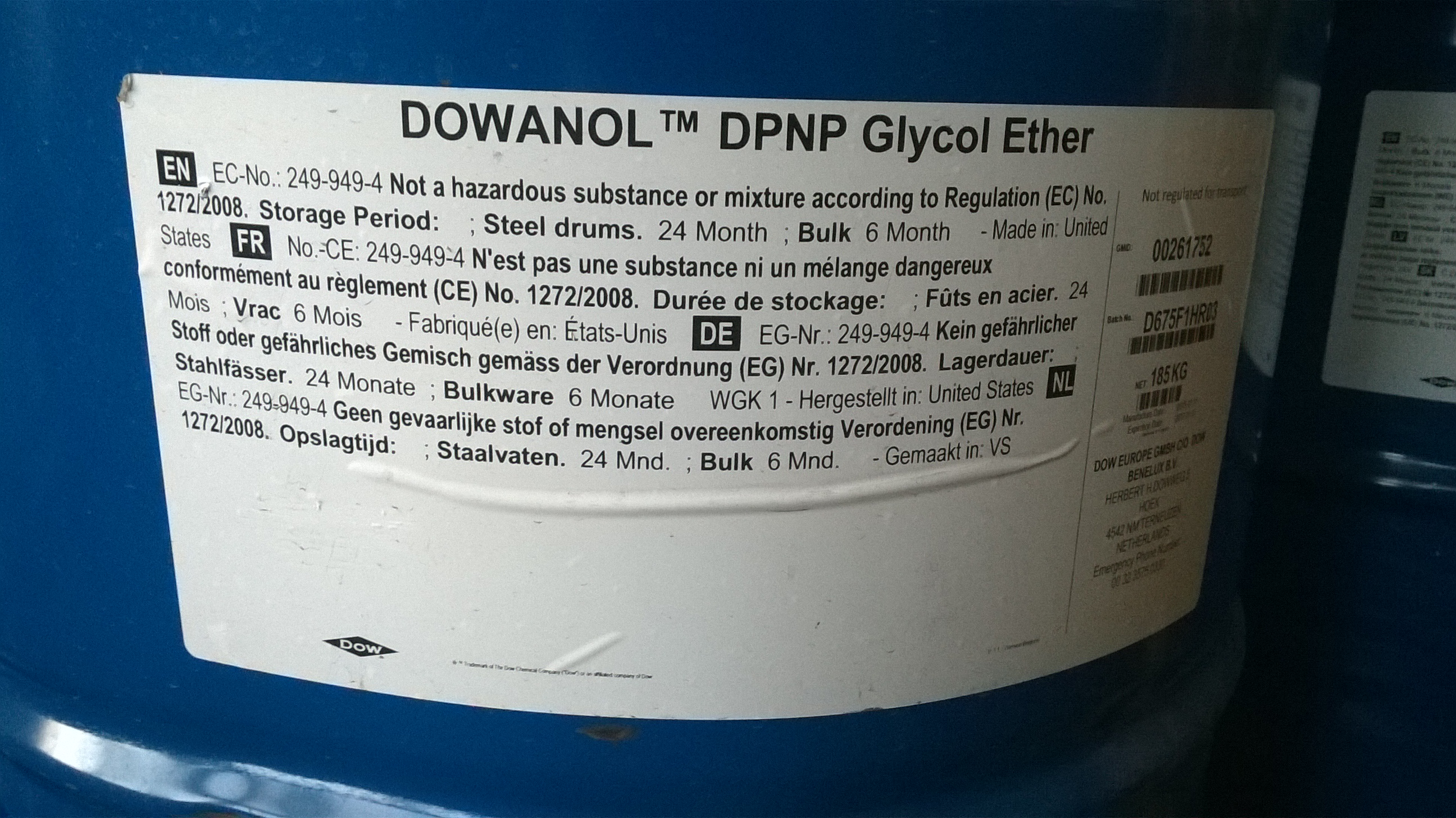

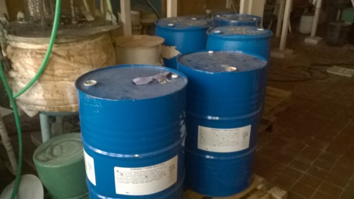

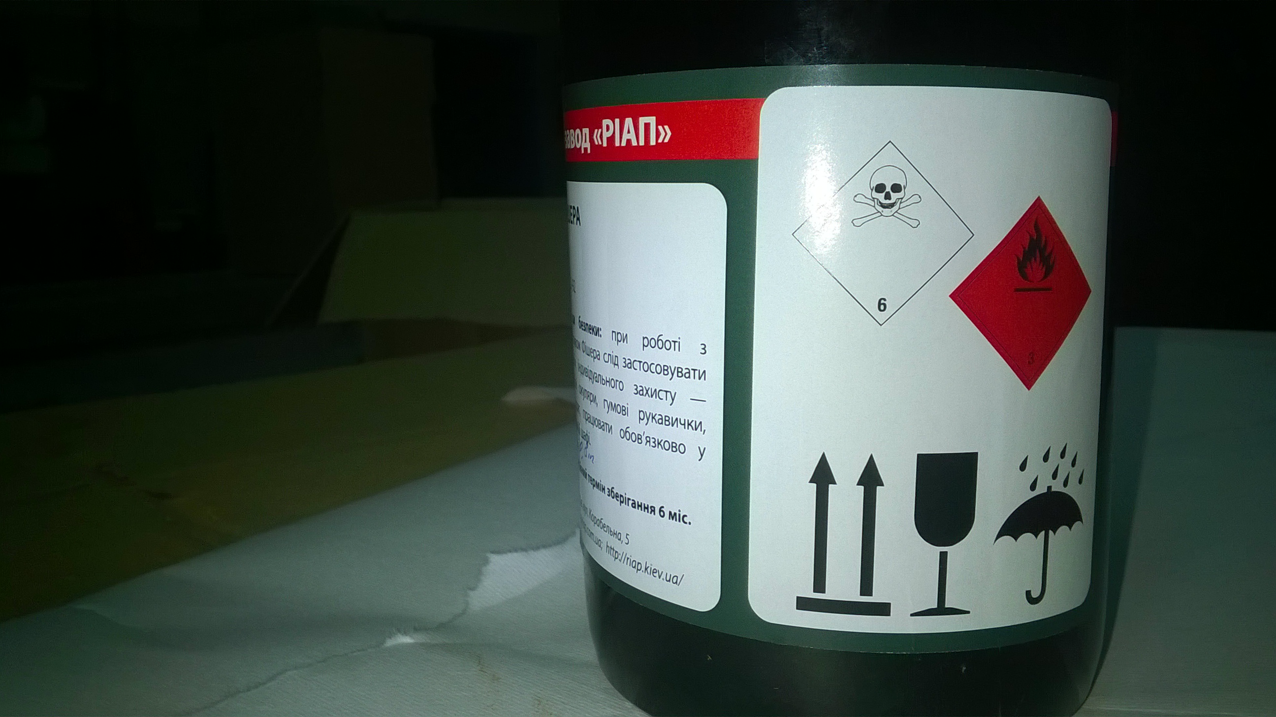

Компоненты:
File comment: 1.
Первый - какой-то эфир гликоля
File comment: 1.
File comment: 2.
Неизвестно. Этикетка на немецком
File comment: 1, 2, 3
File comment: 3 - вода дистиллированная

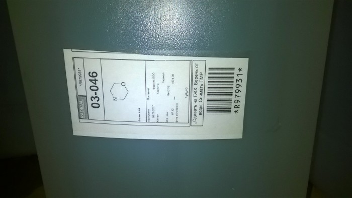

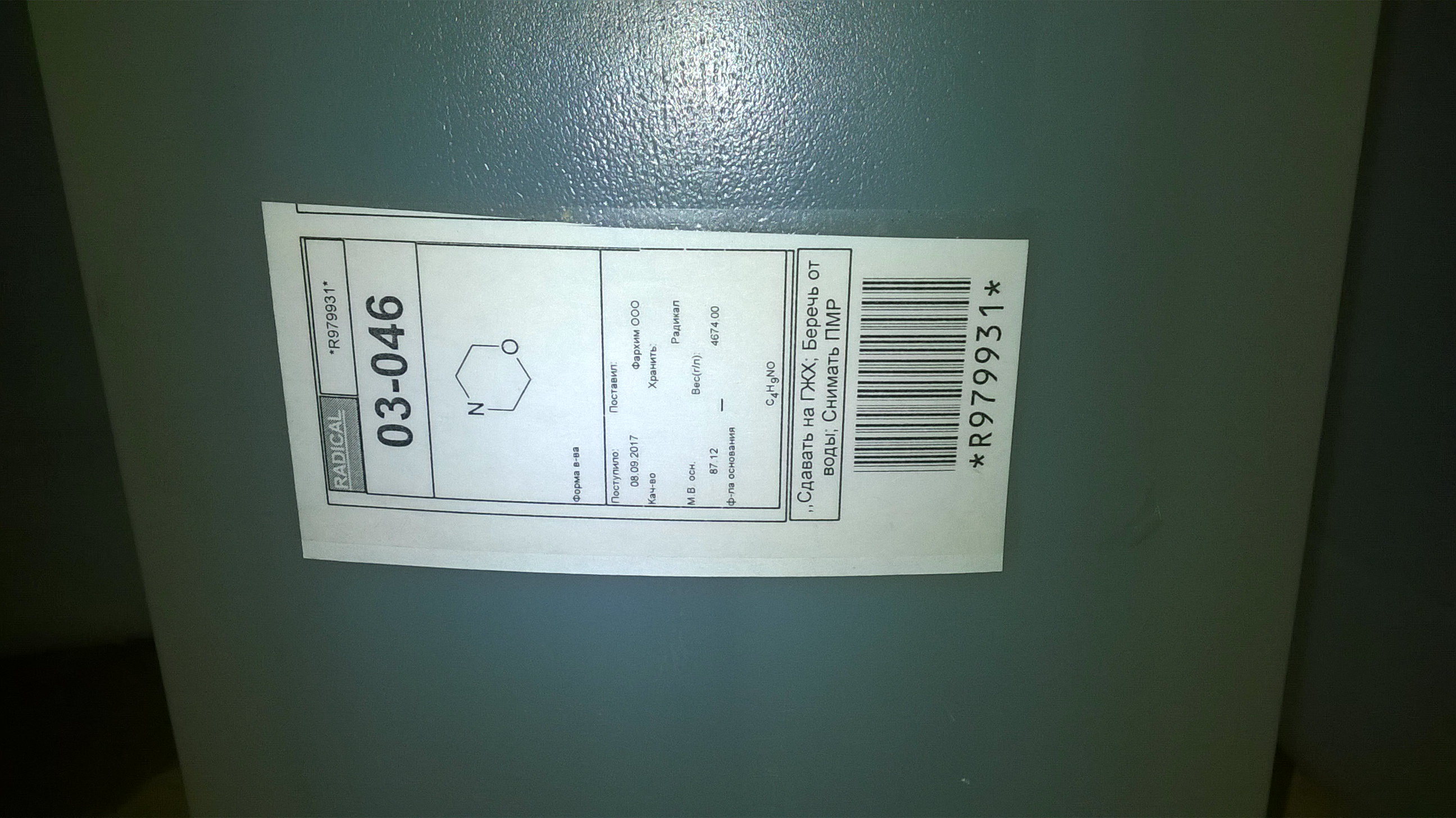

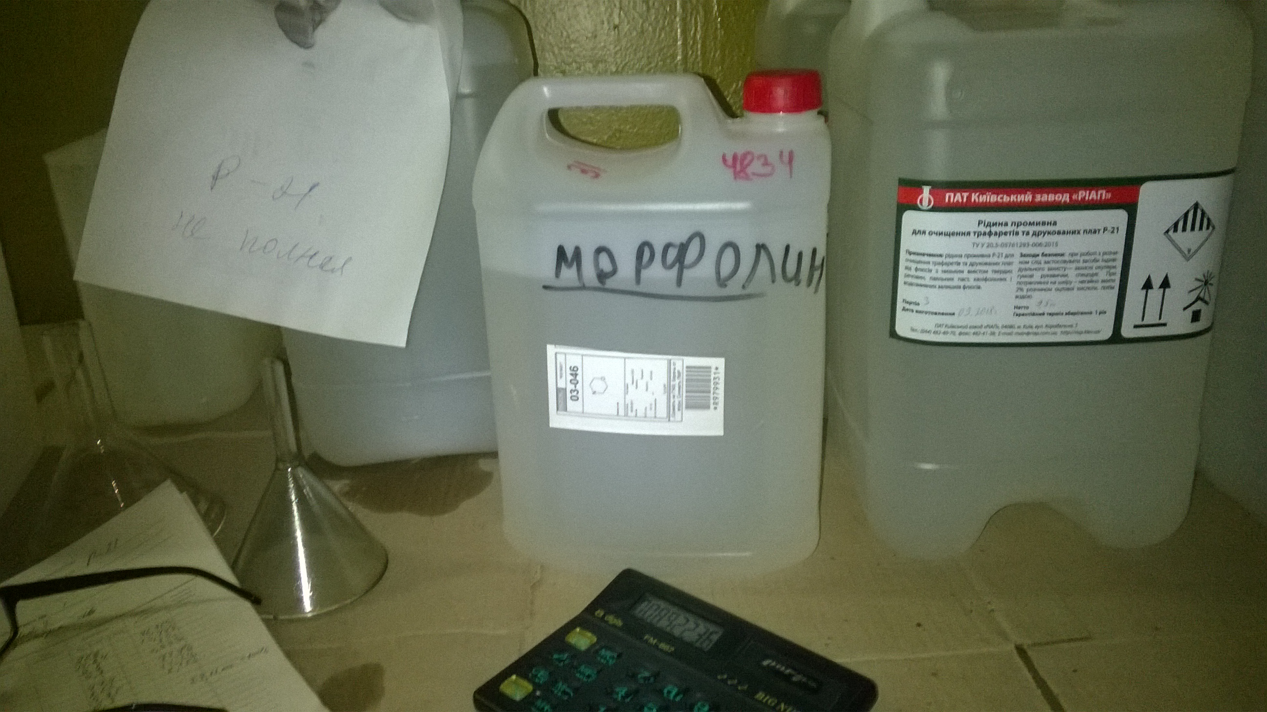

File comment: 4 - Морфолин
дозируется в аппарат из мерного цилиндра на 200 мл
File comment: 4
PostPosted: 14 Sep 2018 23:06
1) н-пропиловый эфир дипропиленгликоля (Дованол)
Без названия.png [ 889 Bytes | Viewed 12573 times ]
Плотность сильно зависит от температуры.
dowanol_dpnp.pdf [54.58 KiB]
Downloaded 471 times

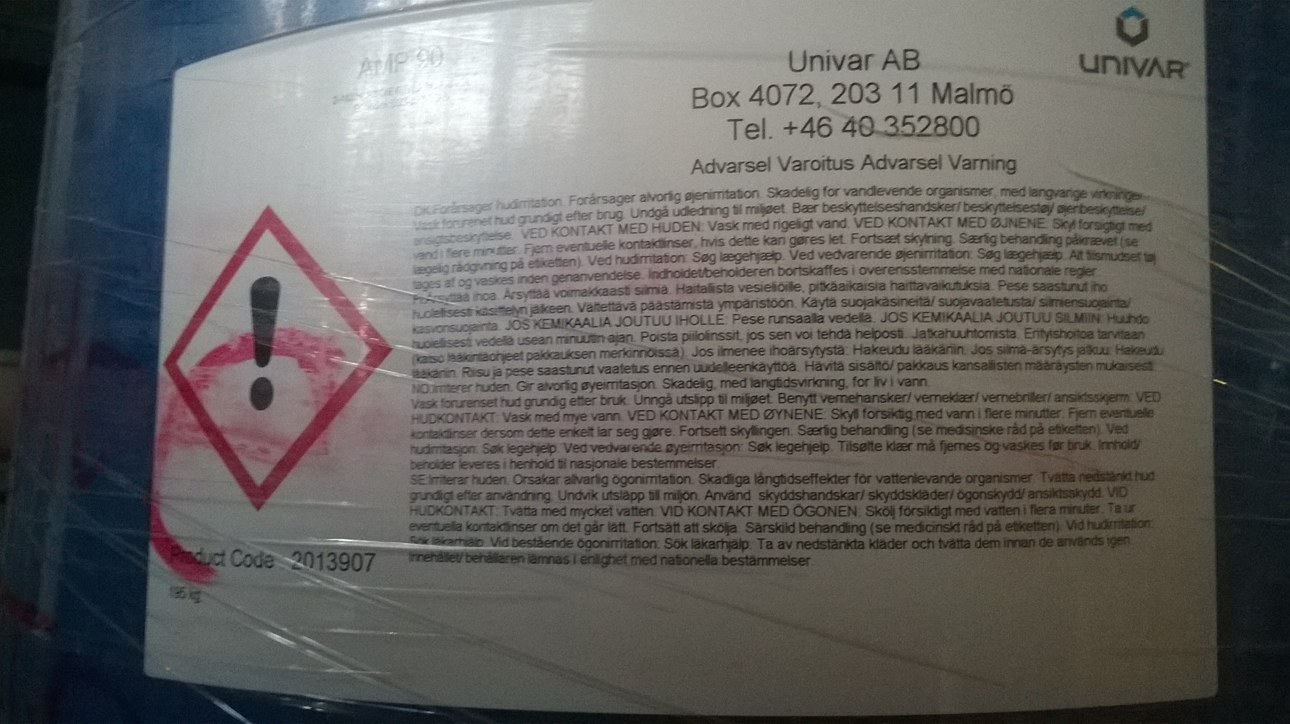

2) AMP-90. 2-амино-2-метилпропан-1-ол. Он же 2-аминоизобутанол.
Ну а последние два компонента известны.
3) Вода дистиллированная.
4) Морфолин. С ошибкой в формуле.

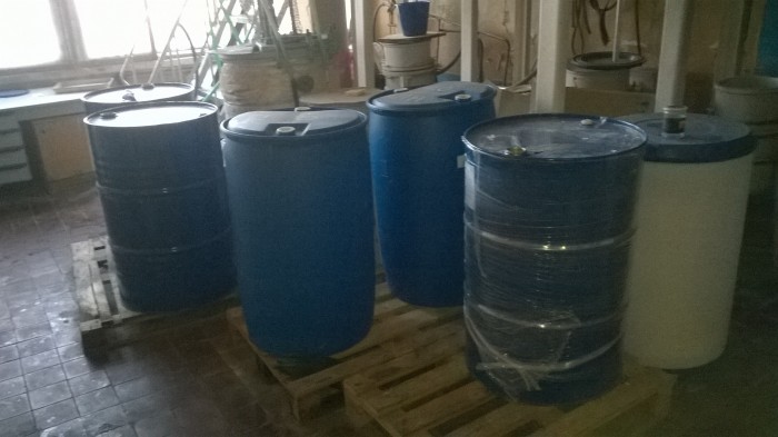

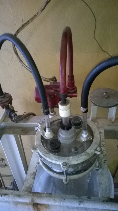

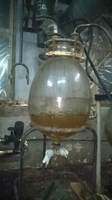

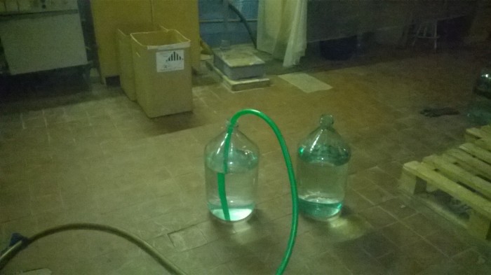

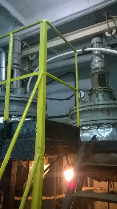

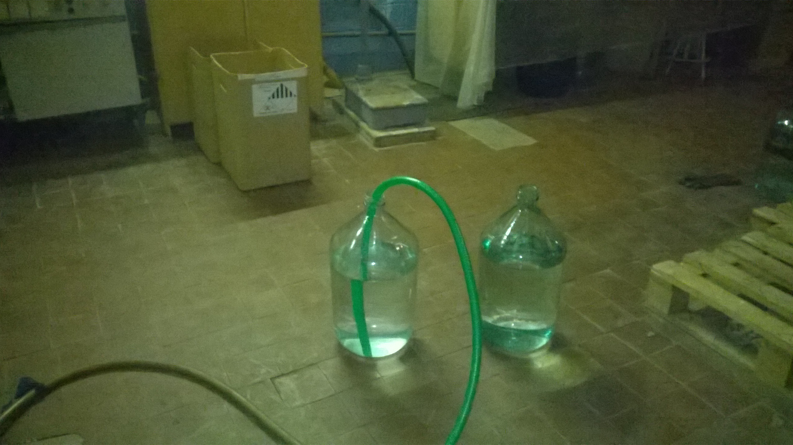

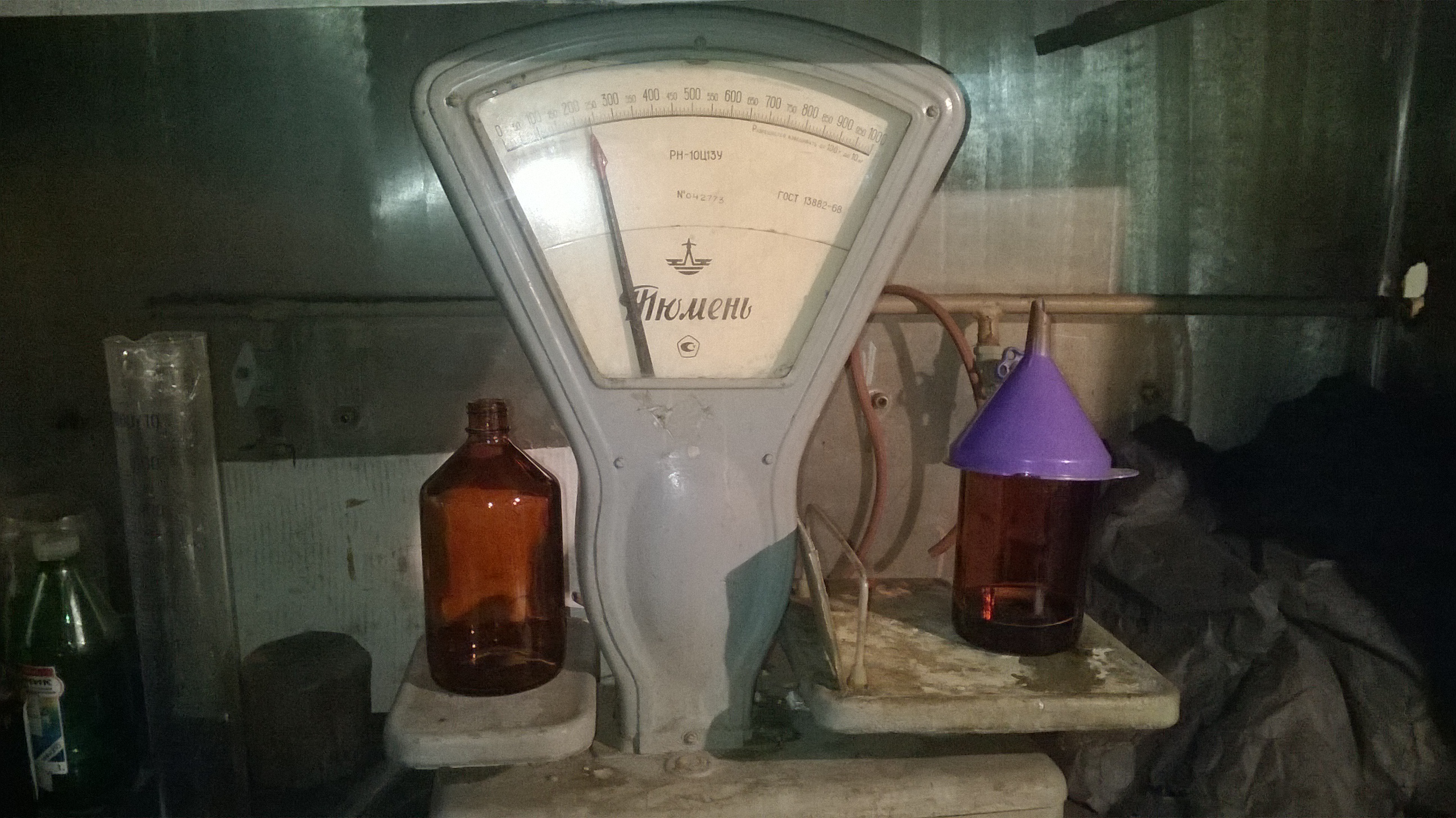

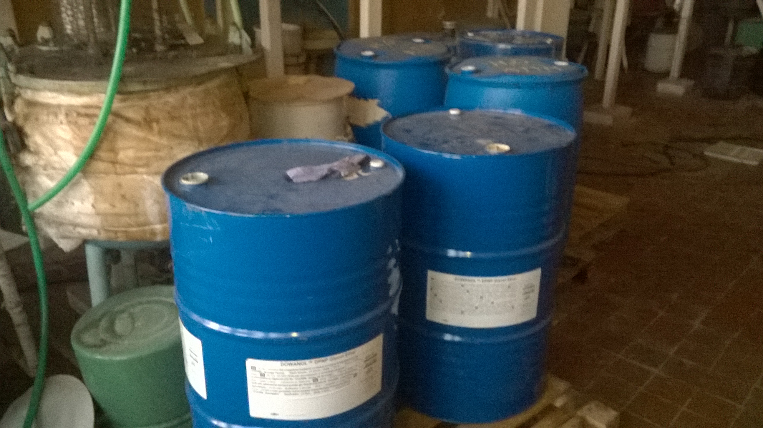

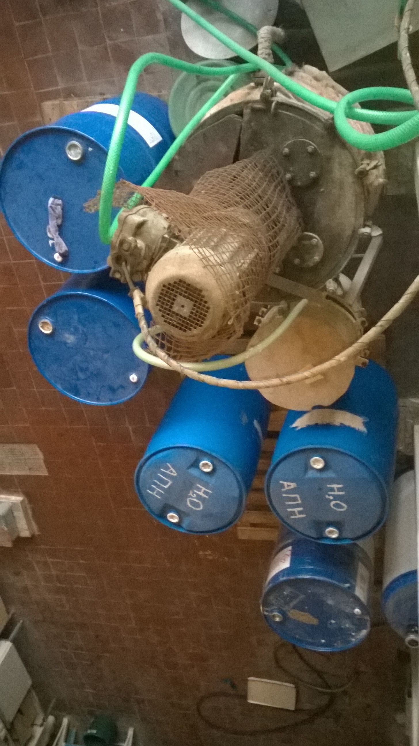

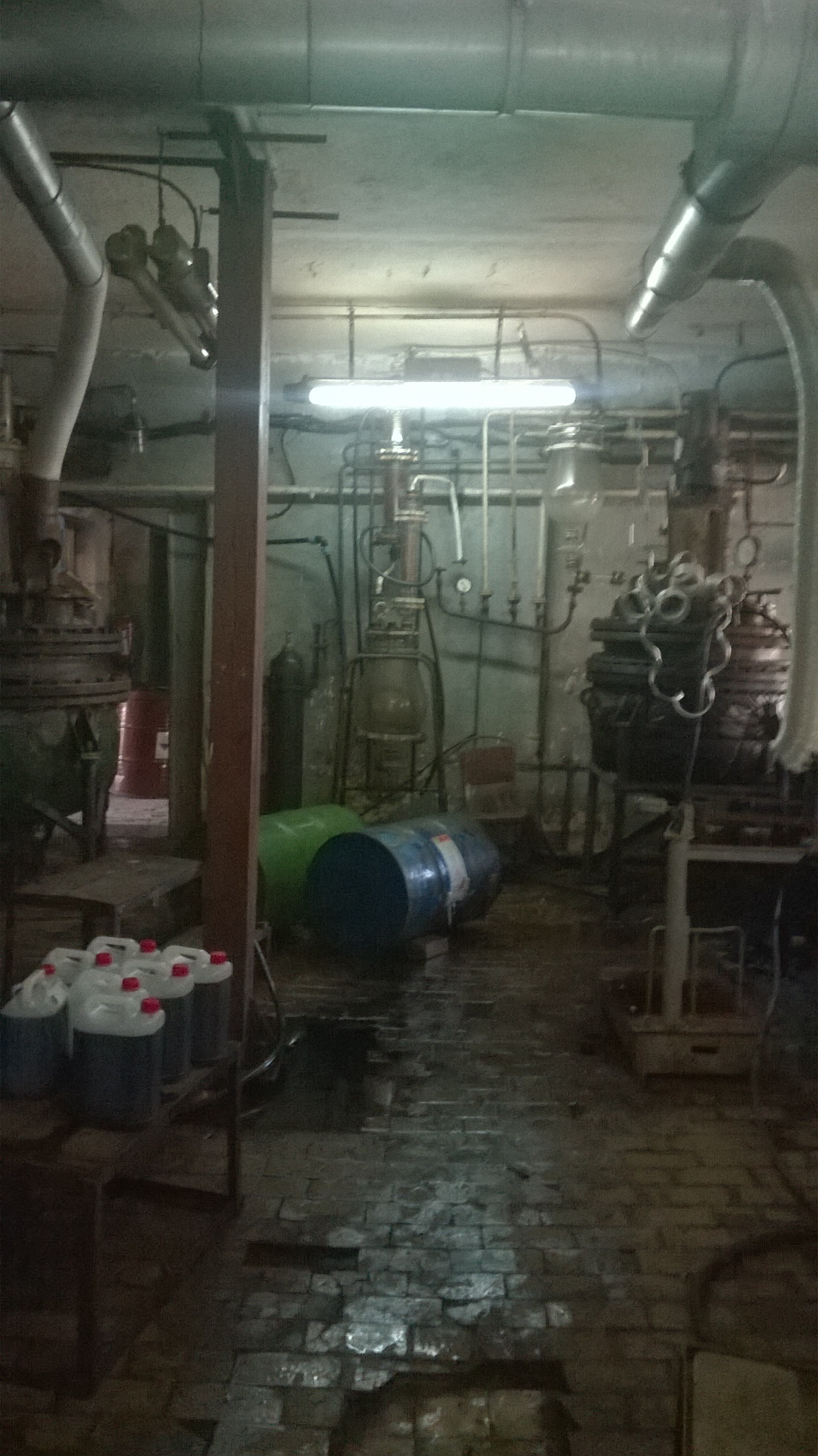

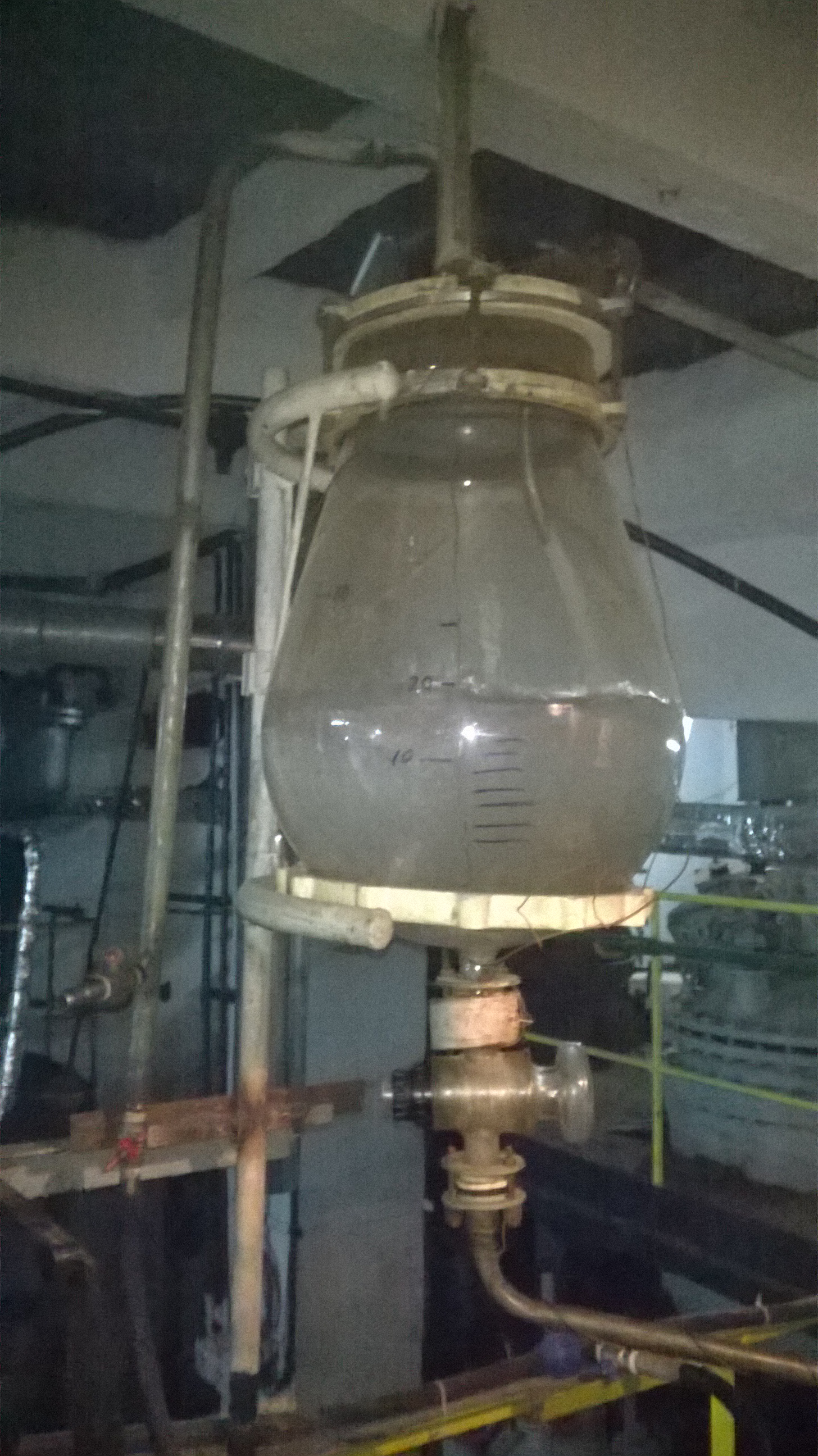

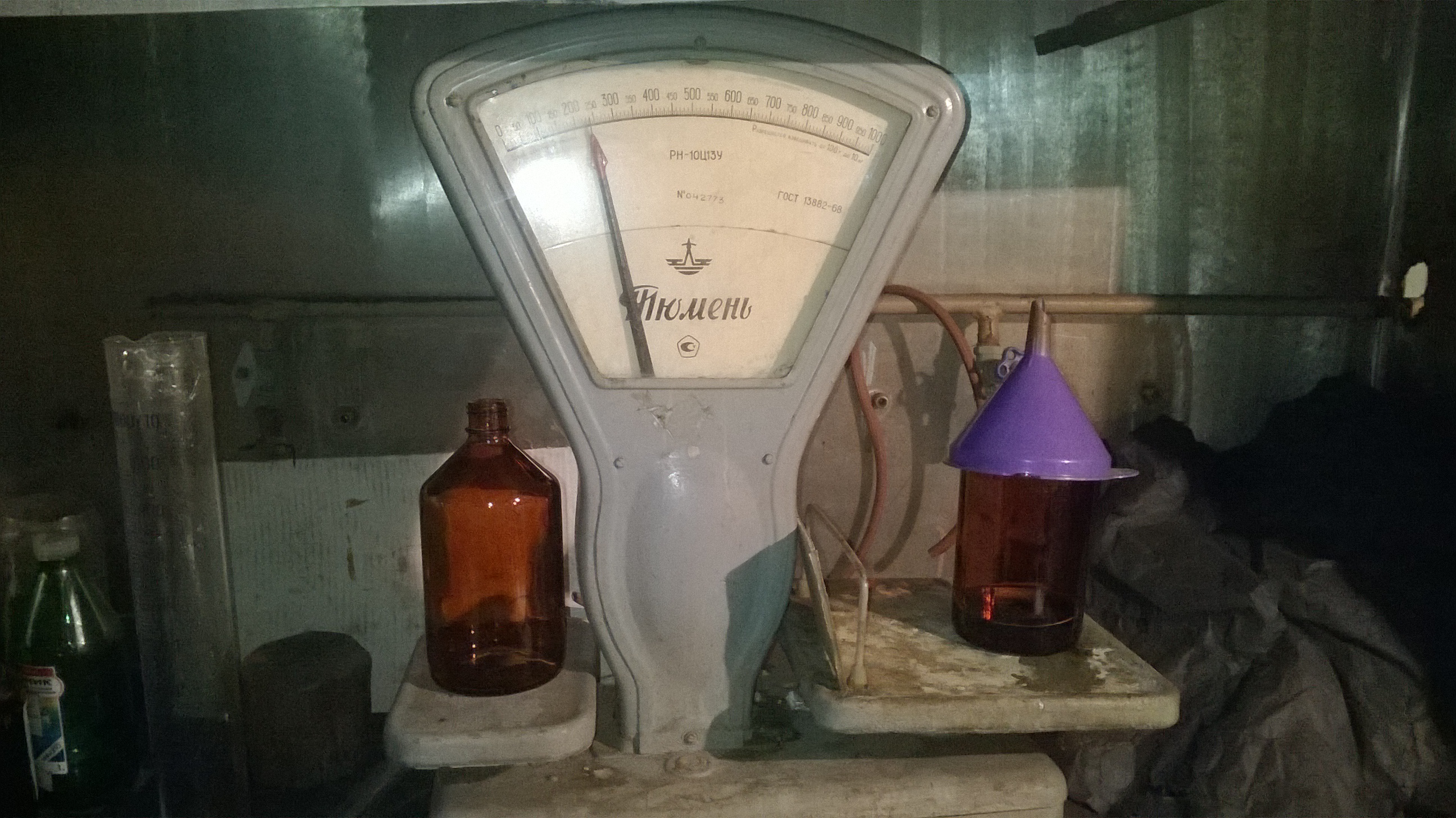

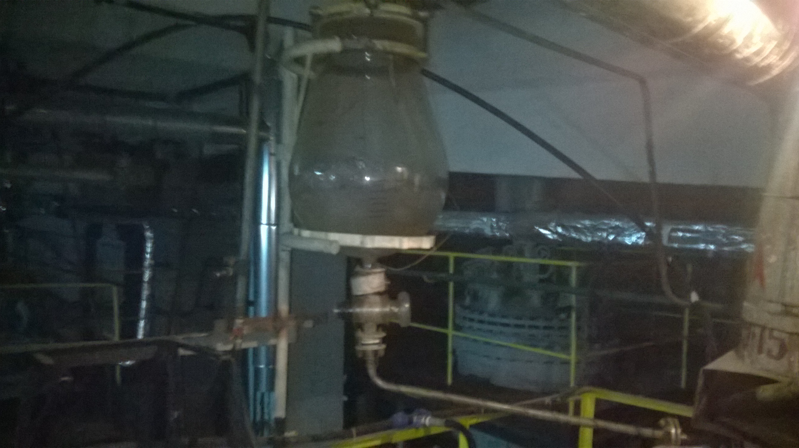

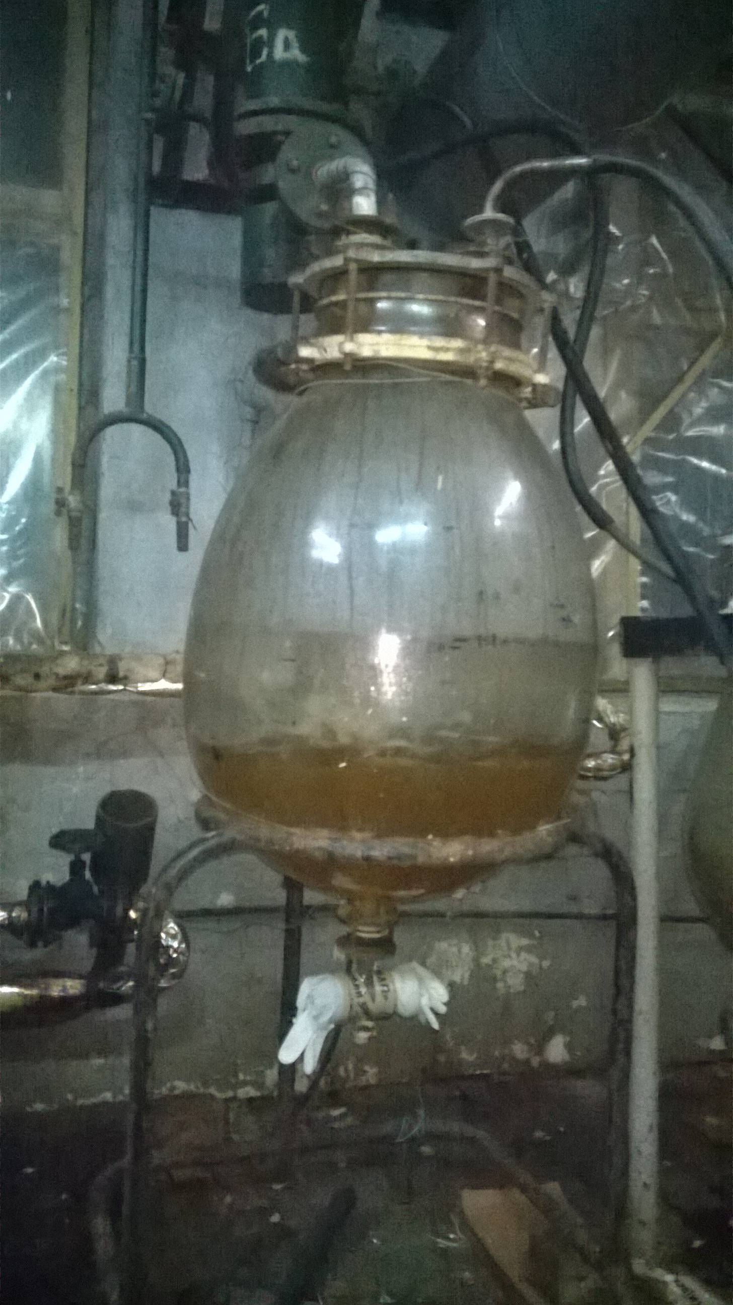

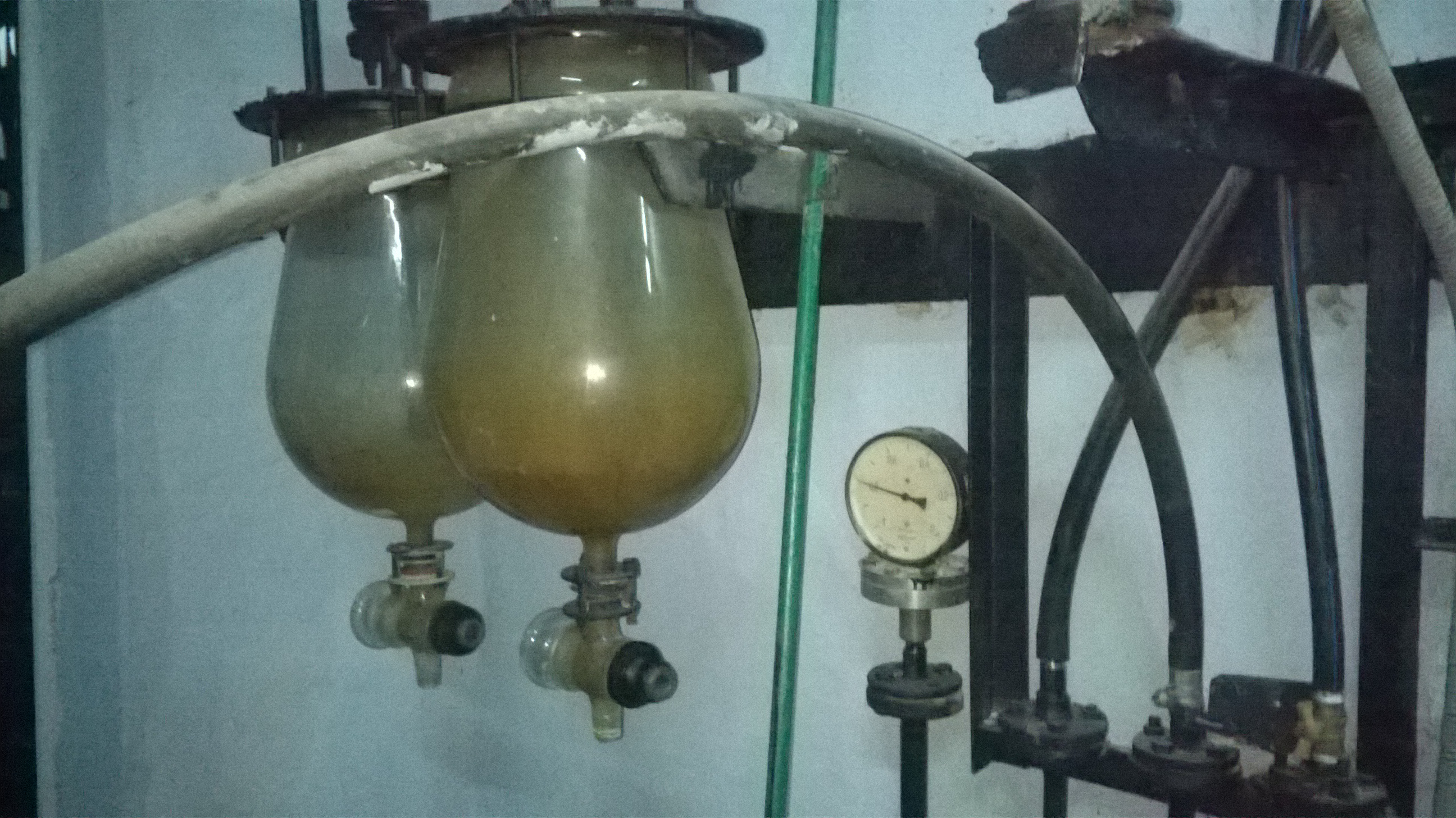

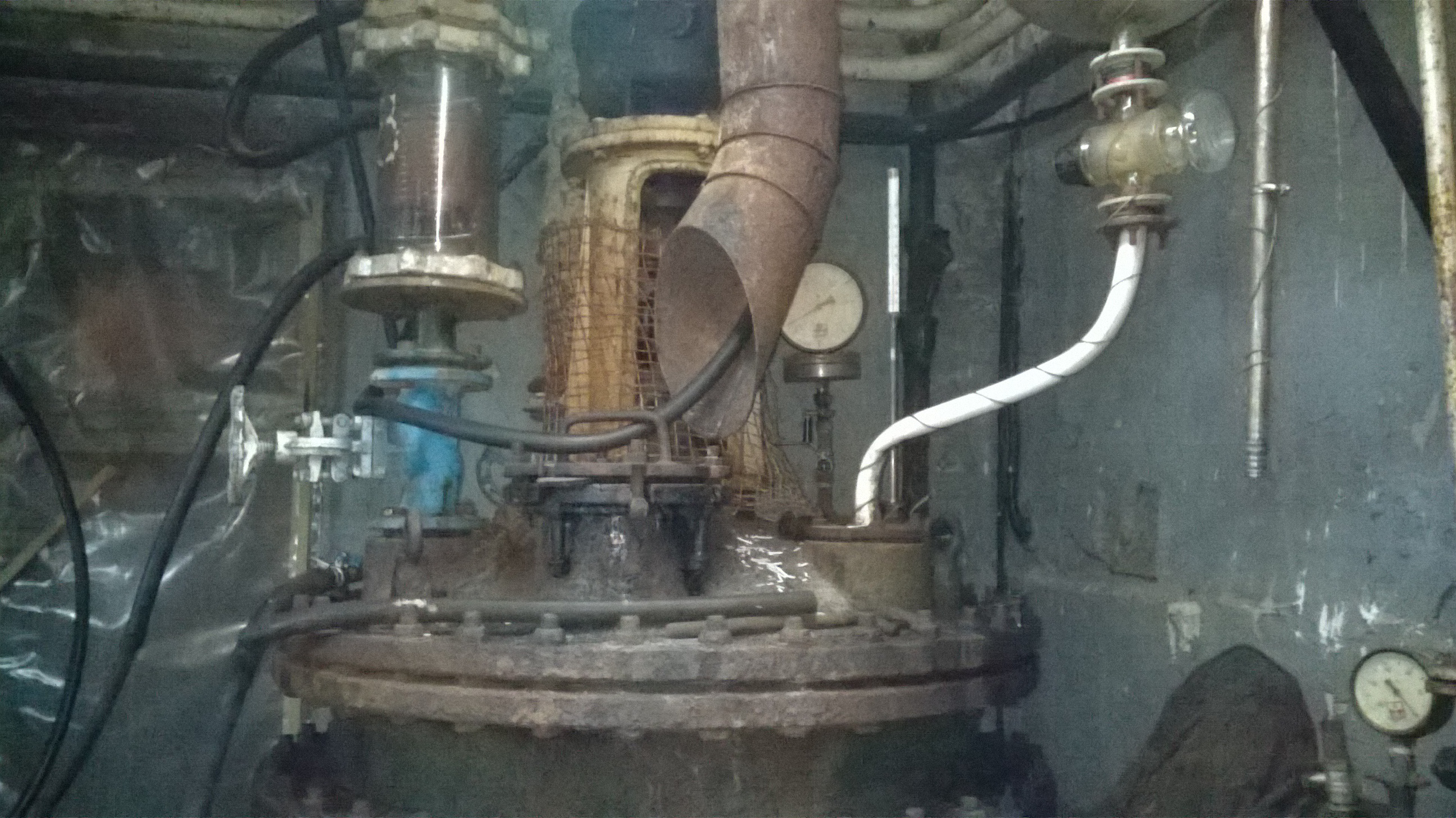

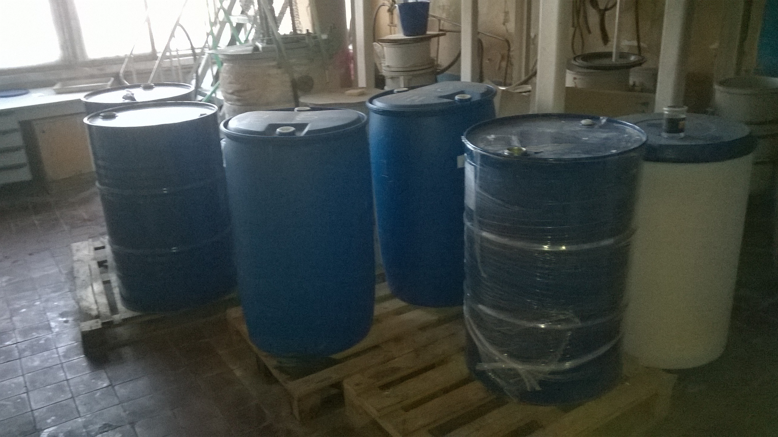

Как выглядит сам процесс получения жидкости для обработки плат?

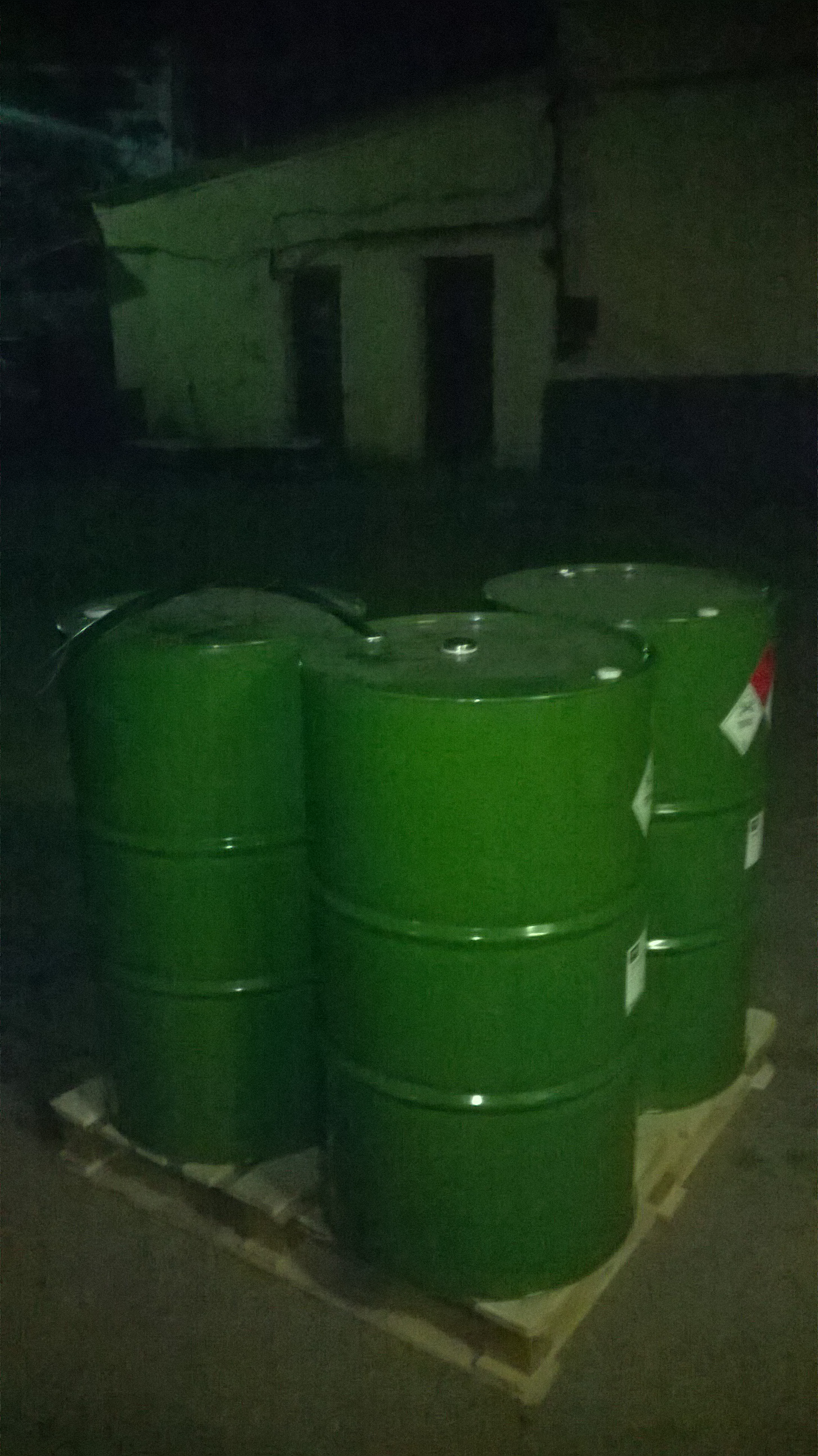

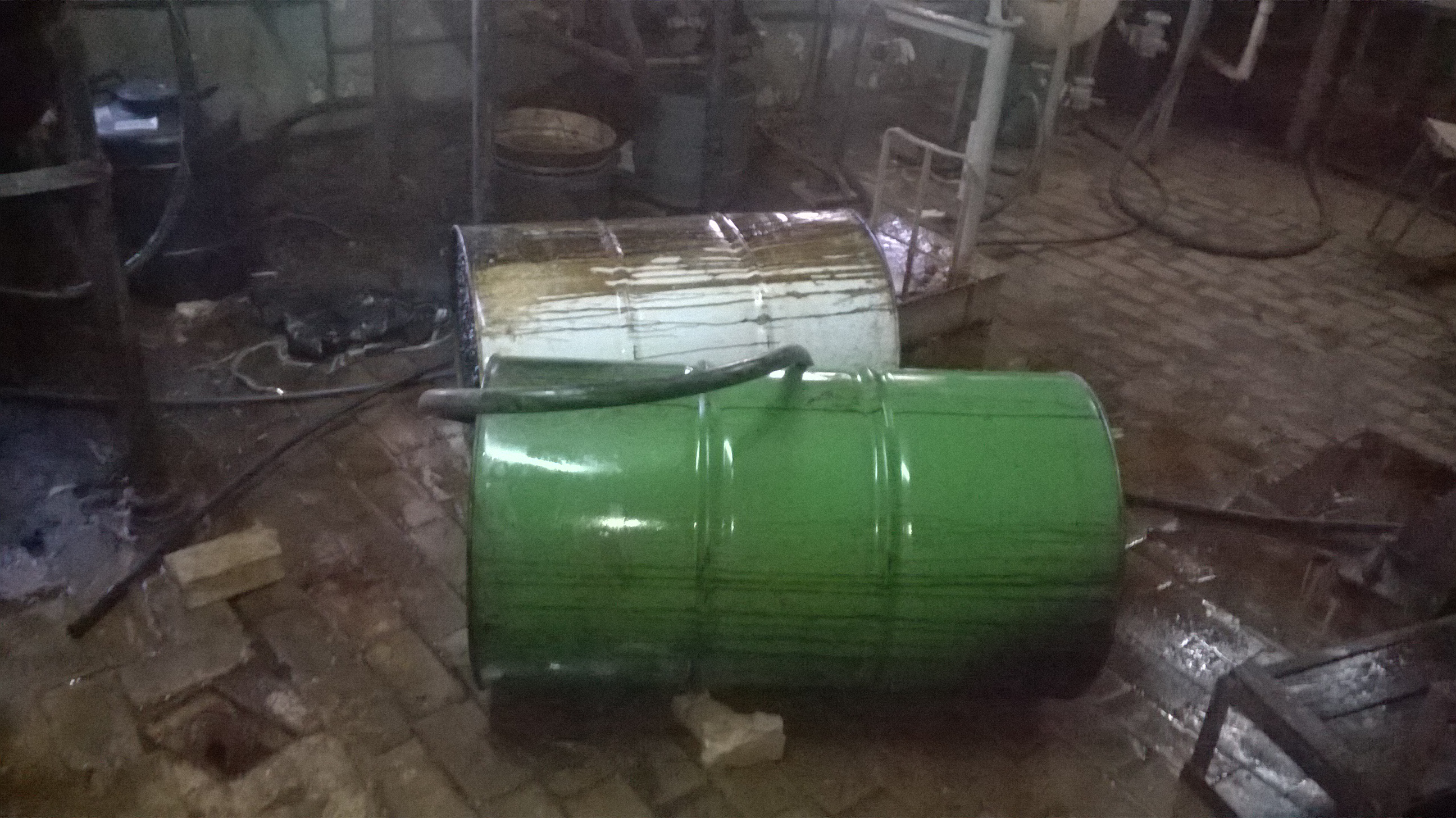

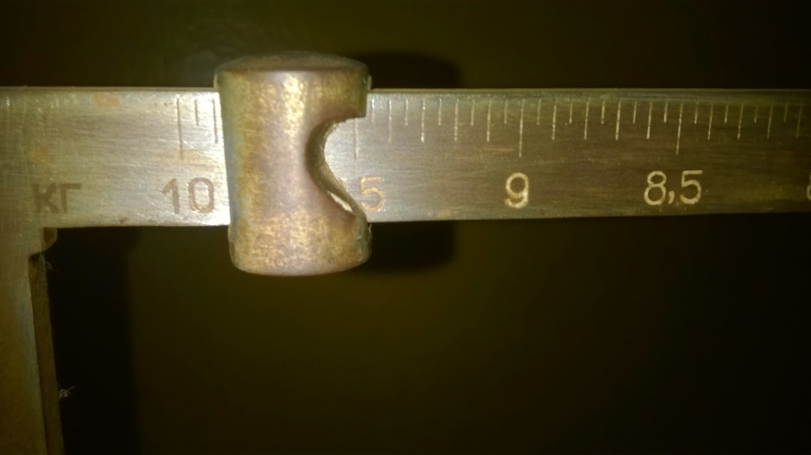

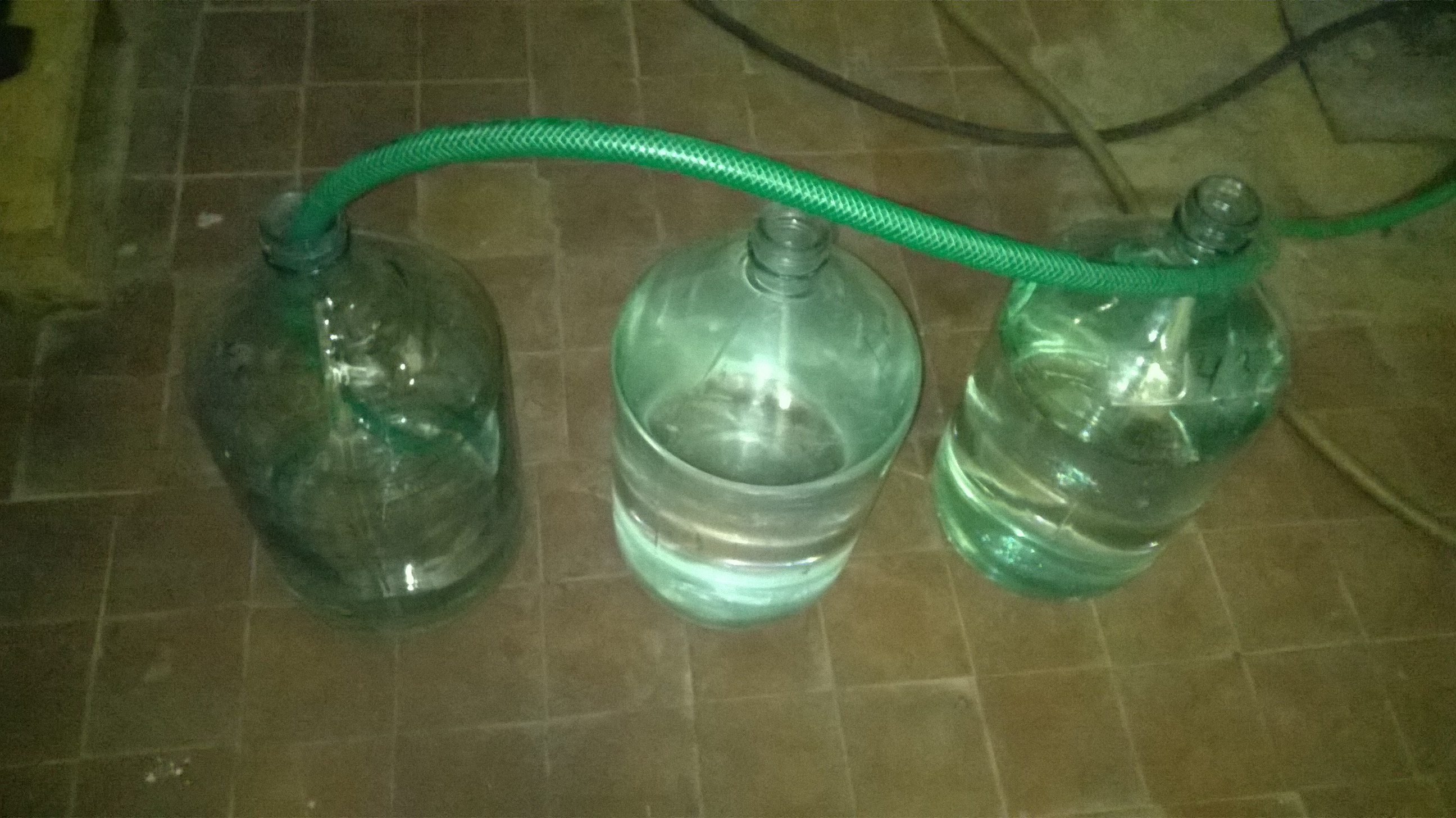

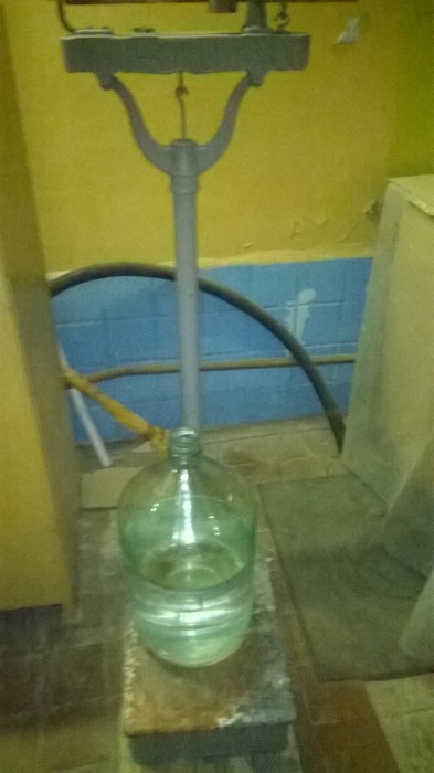

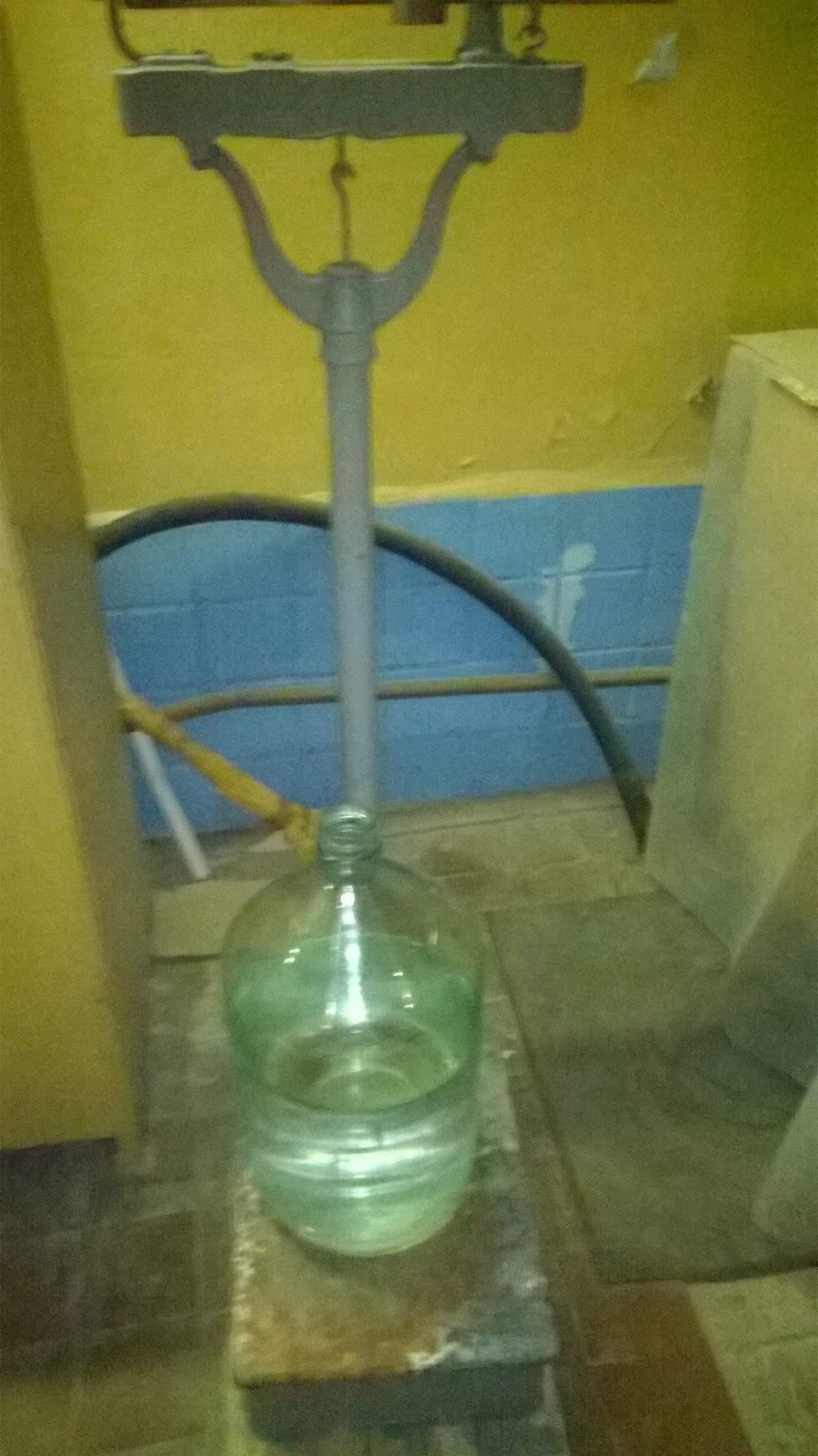

Бочки с сырьем. Шланг - один конец в бочку, другой - в 20-л стеклянный бутель. Еще один шланг: один конец - тоже в горлышко бутля, второй - к вакуумной линии. Если при засасывании метанола из бочки в бутыль использовалась резиновая пробка с двумя трубками, то тут - только два шланга. А для герметизации - резиновая перчатка, которая прижимается рукой. Первый компонент набирают "на глаз" - примерно нужное количество.

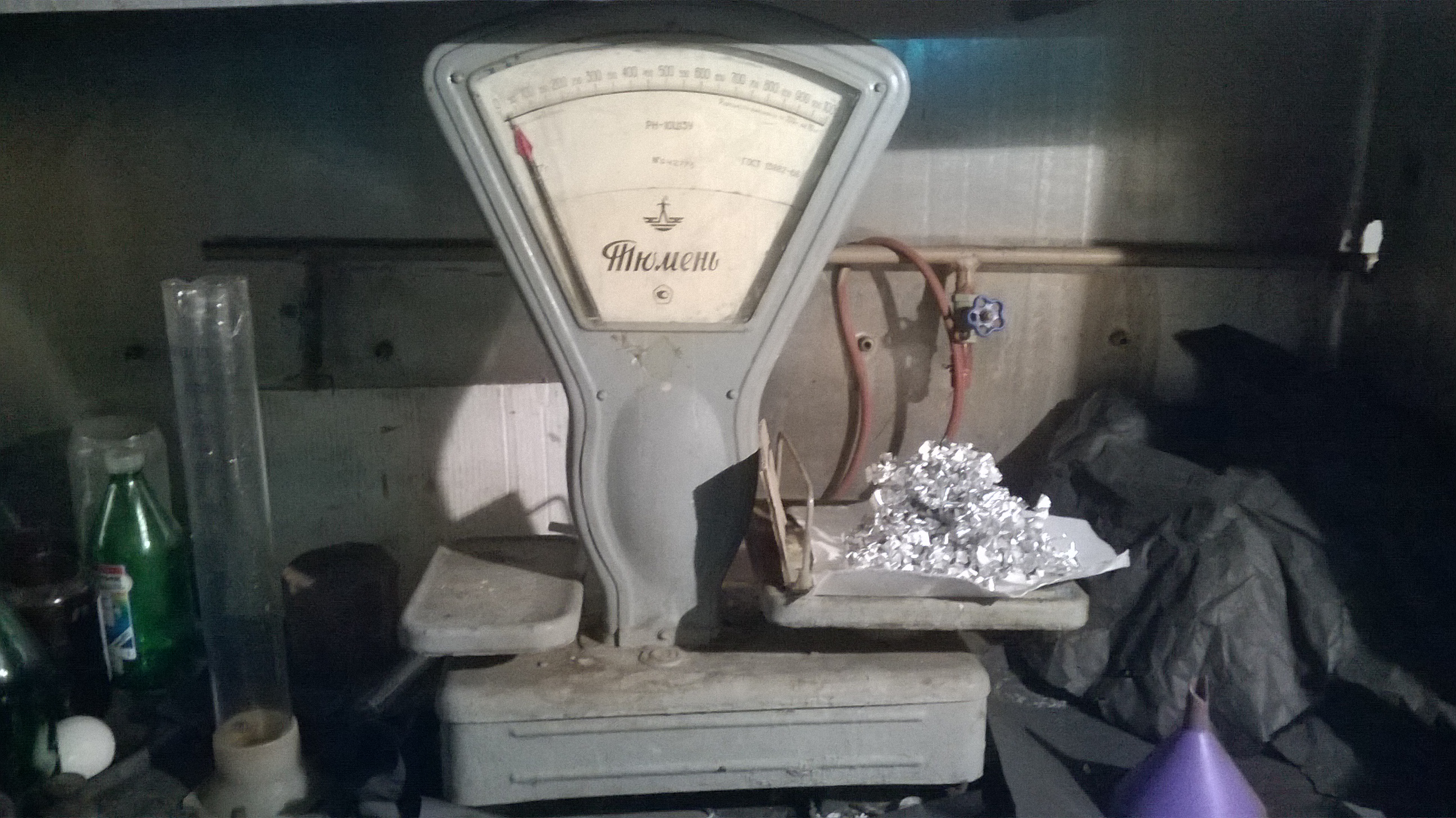

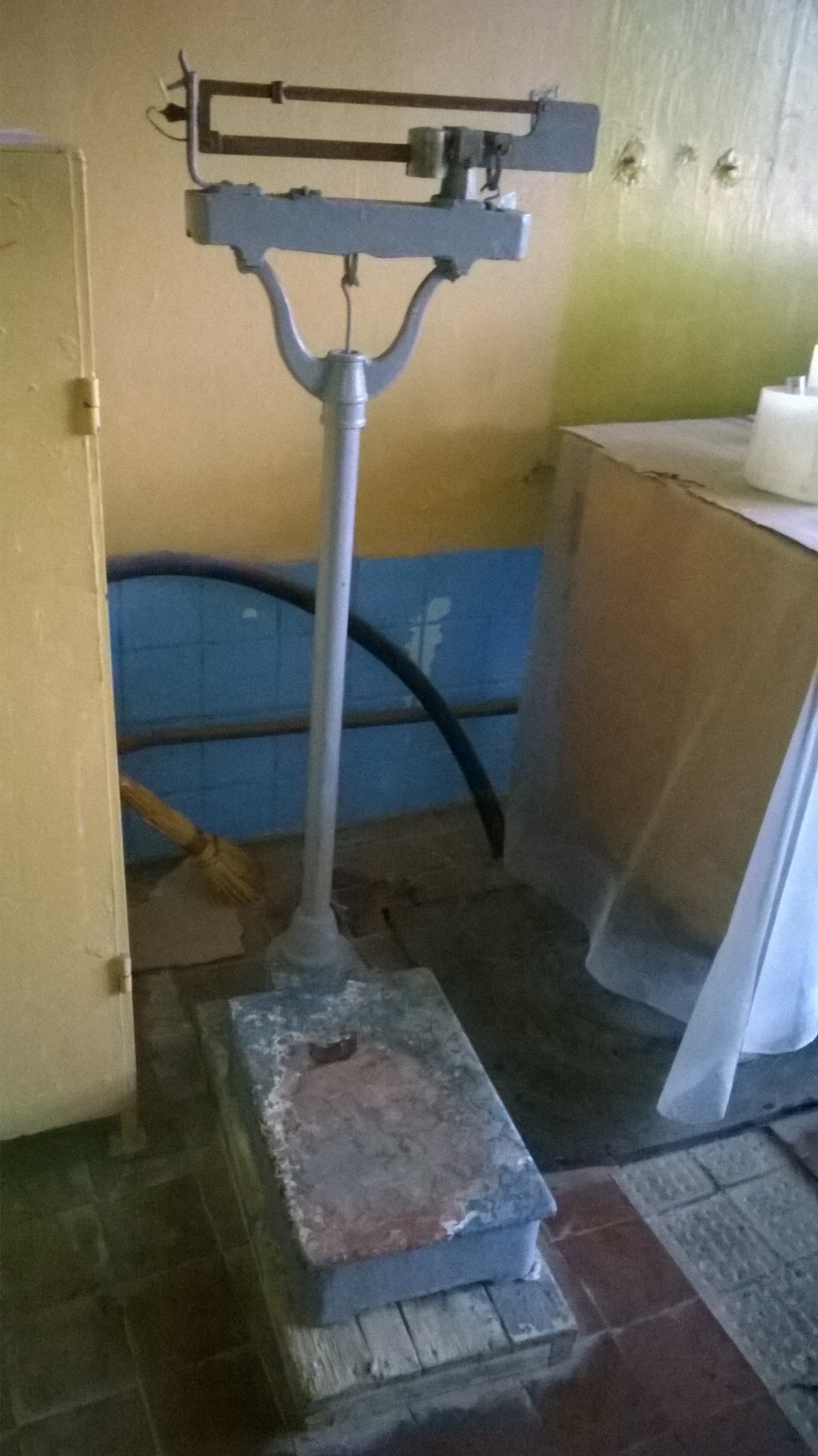

Весы - просто чудо техники... Залипают, и в верхнем, и в нижнем положении. Когда взвешиваешь что-то постоянной массы - это еще ничего, но когда нужно добавлять или отливать, и одновременно - каждый раз дергать рукой стрелку, - это чуть неудобно.
Плюс 20 кг по нижней шкале (гирьку влево на 2 "десятикилограммовых" деления), оказывается, не эквивалентно комбинации:
10 кг по нижней шкале (гирьку на 1 деление) + 10 кг по верхней шкале (маленькую гирьку на 10 "килограммовых" делений влево) - понимайте, как хотите. А взвешивать нужно очень точно.

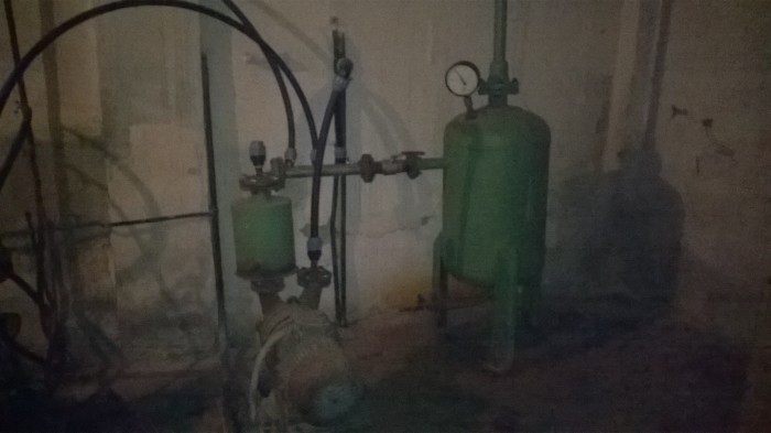

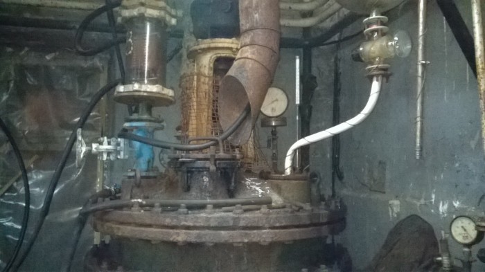

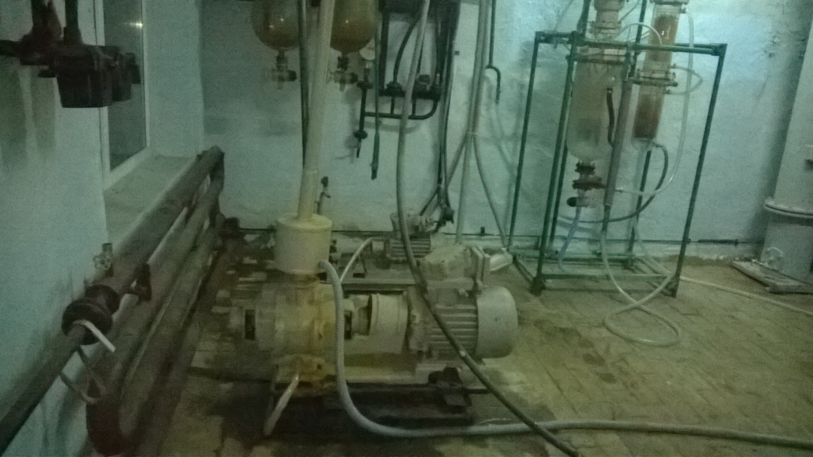

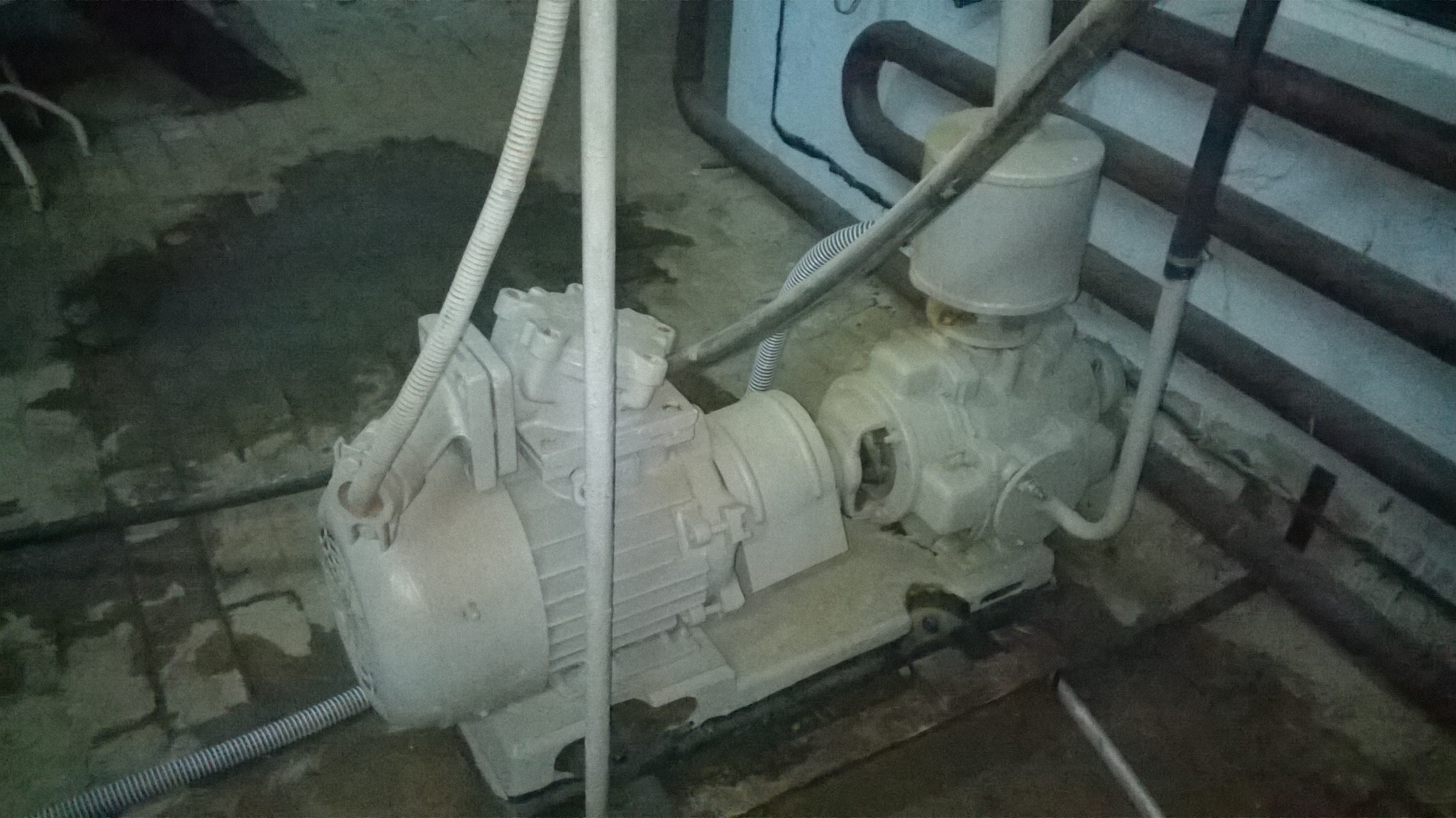

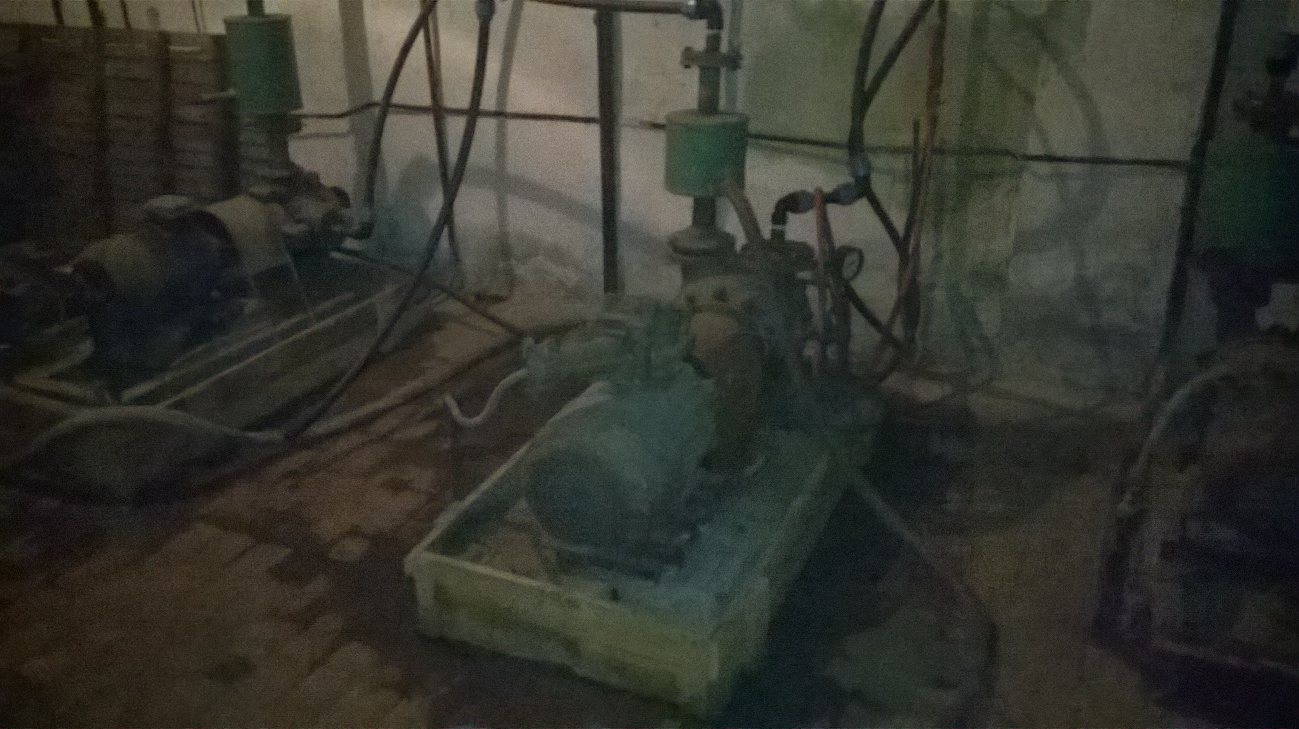

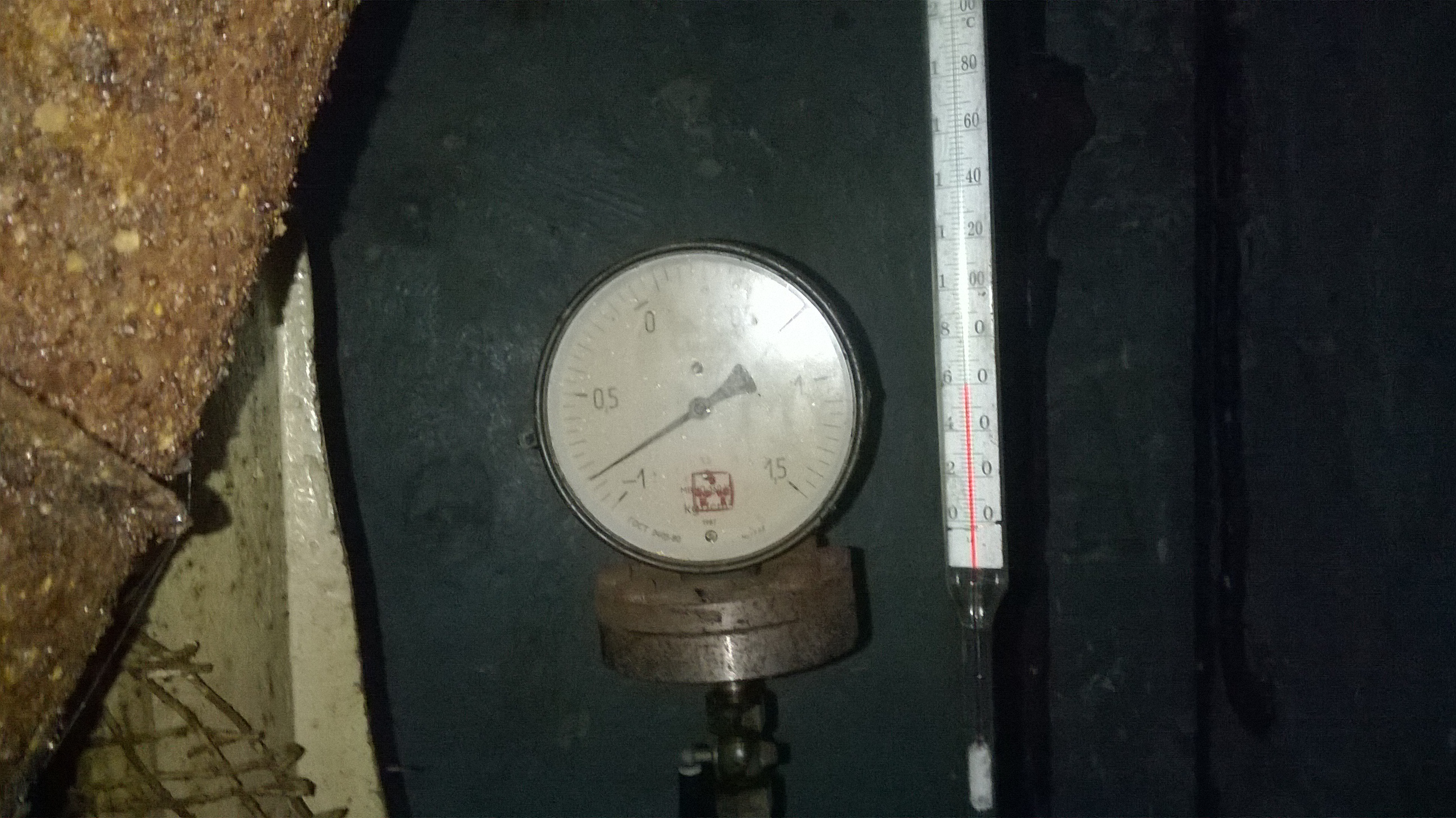

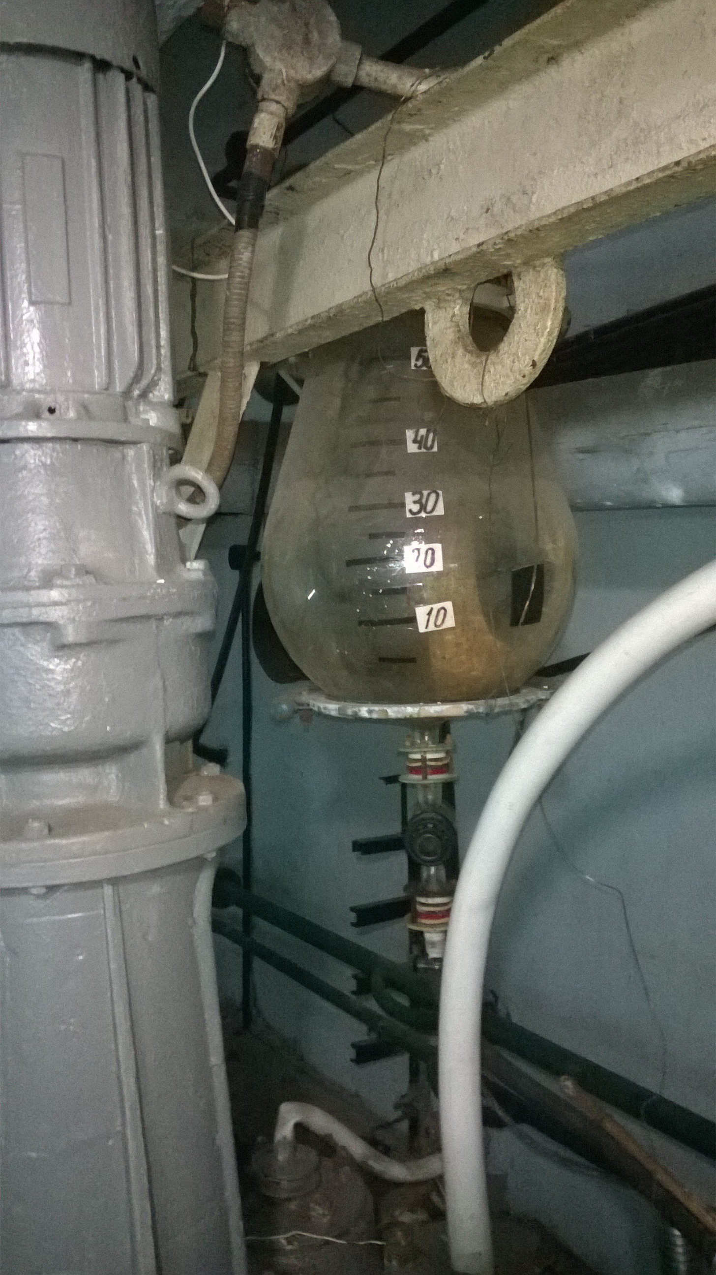

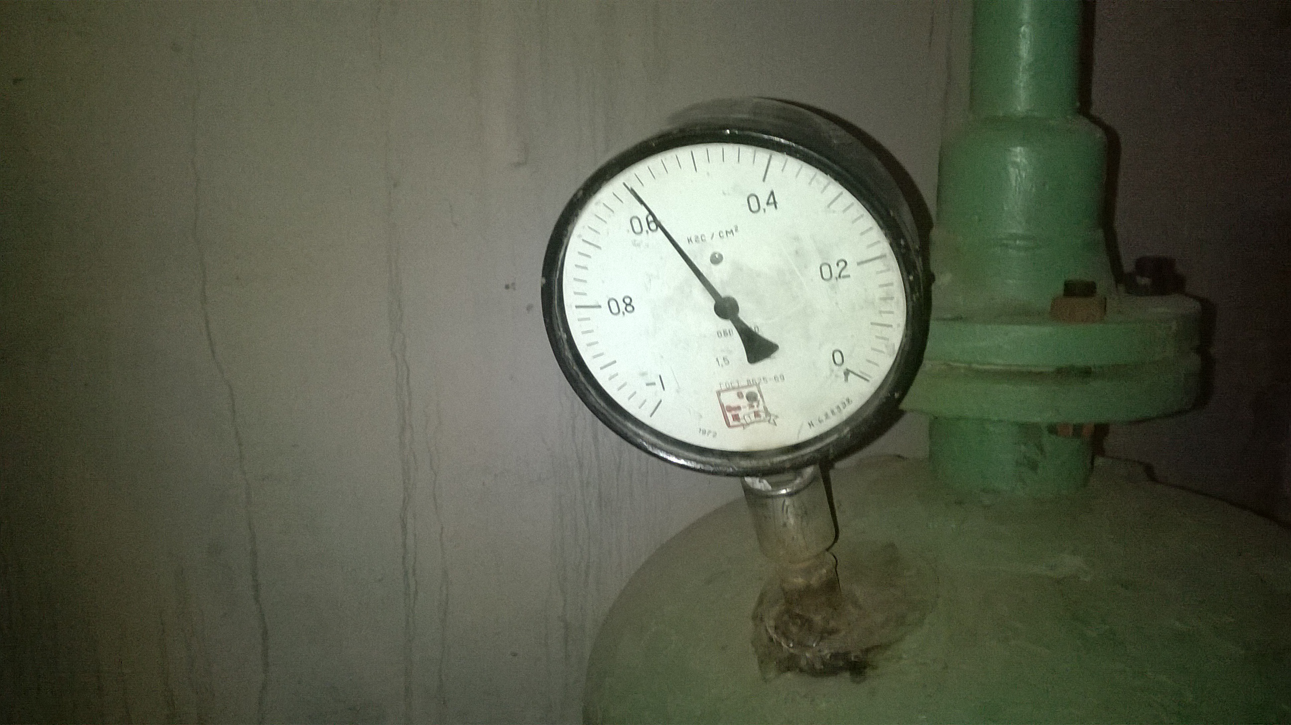

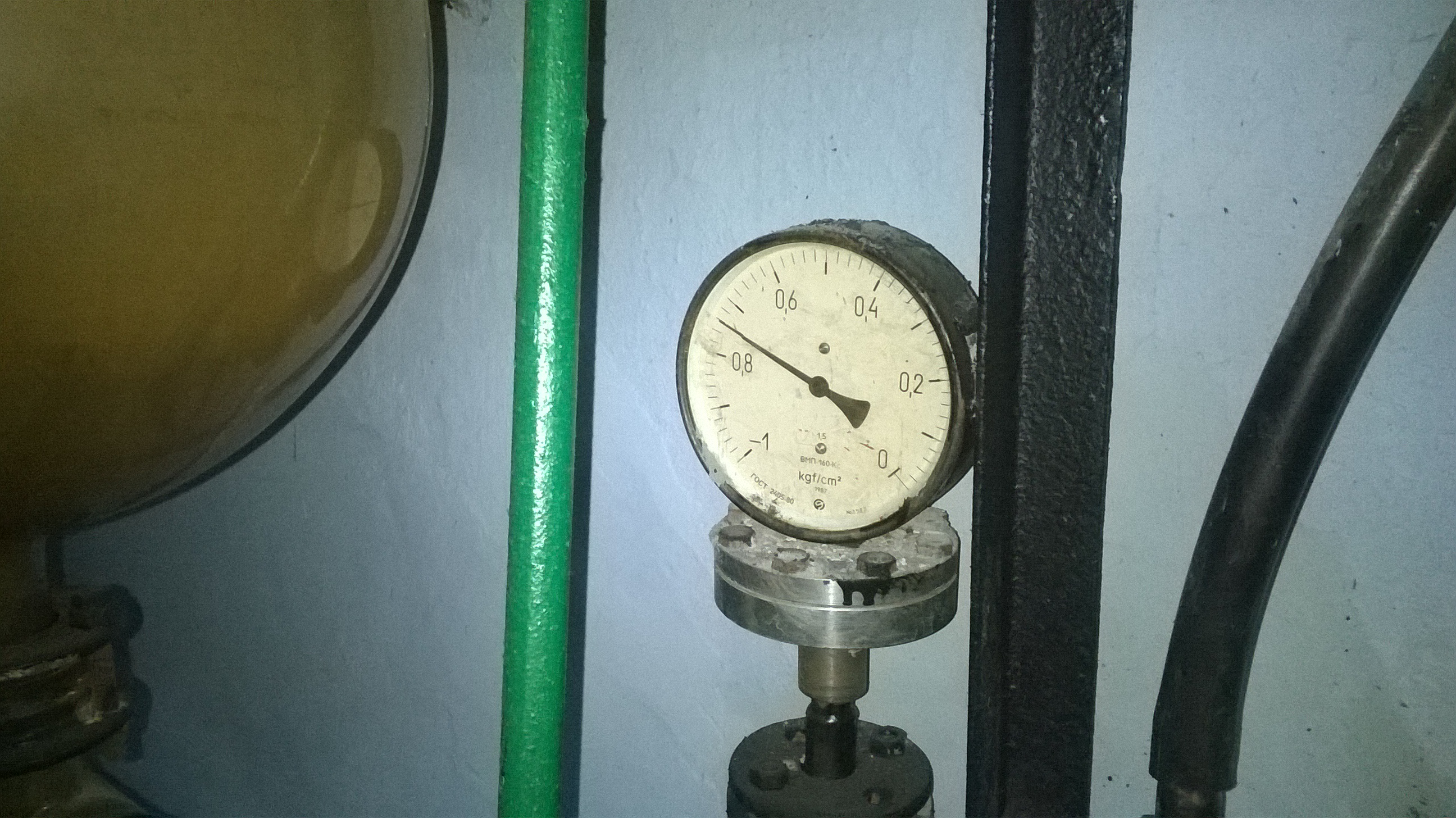

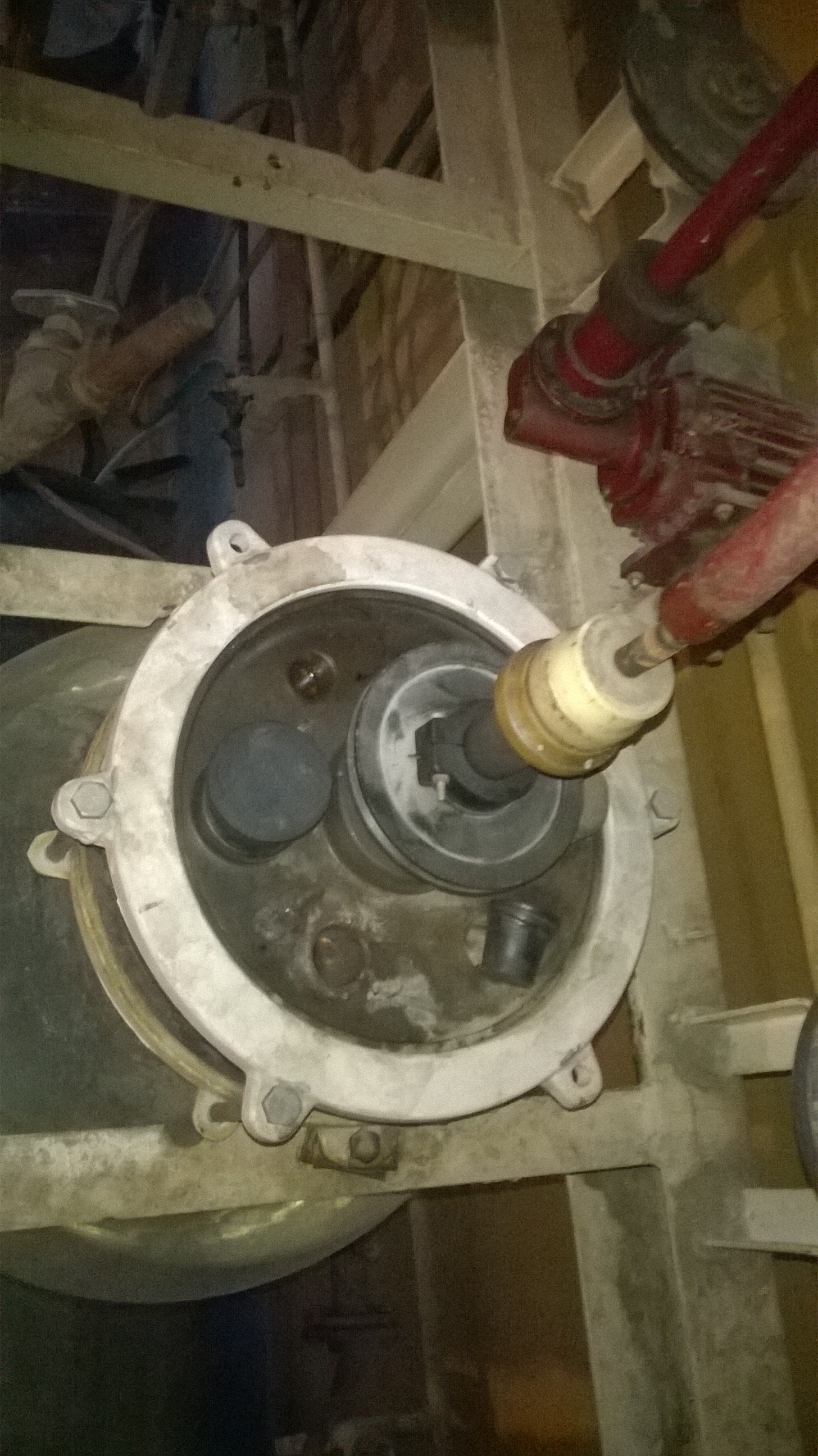

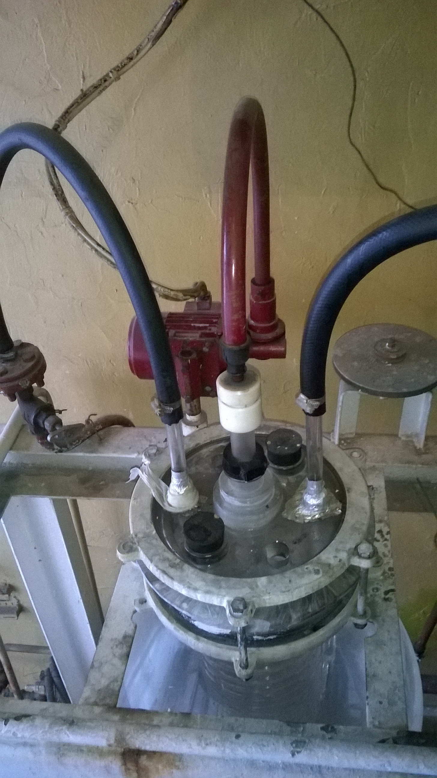

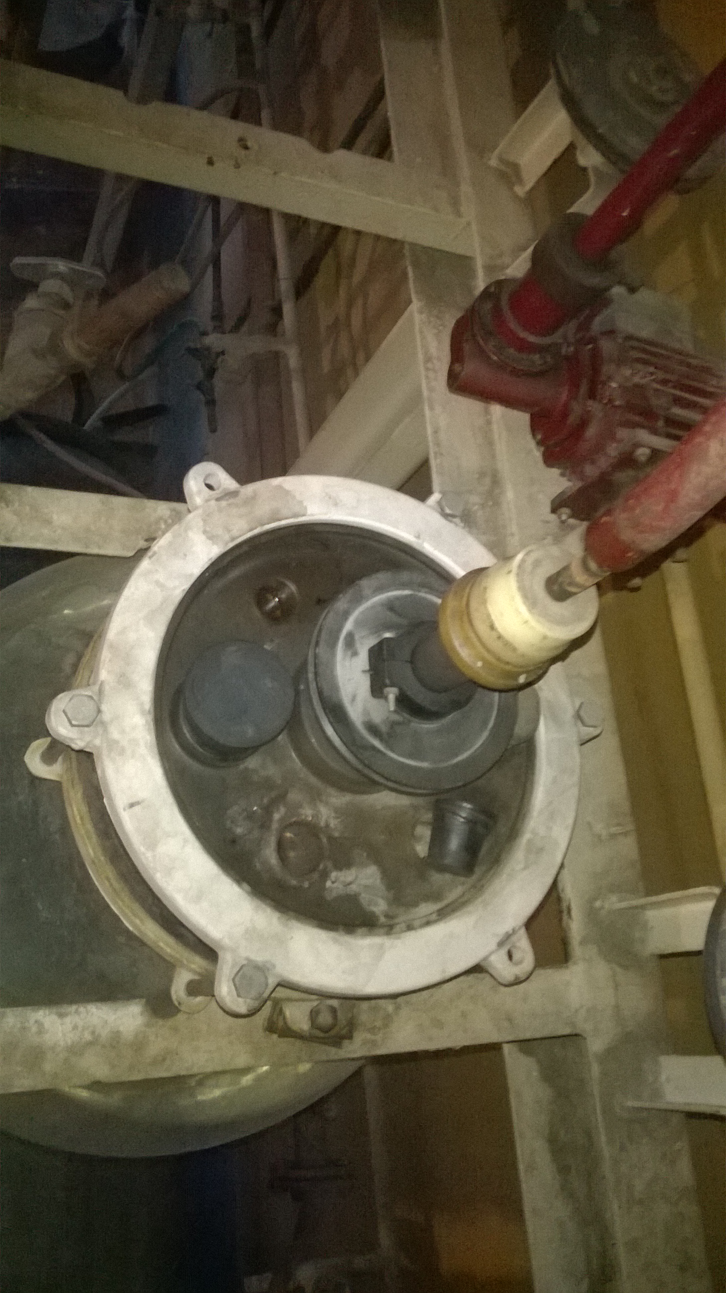

Вакуум создается насосом в подвале. Чтобы его включить или выключить, нужно спуститься лифтом. Лифт грузовой и старый - двери и решетка закрываются вручную. Неплотно закроешь - сработает блокировка и лифт не поедет. Кстати, насос тот же самый, которым мы засасывали метанол, хотя комнаты в противоположных концах коридора.

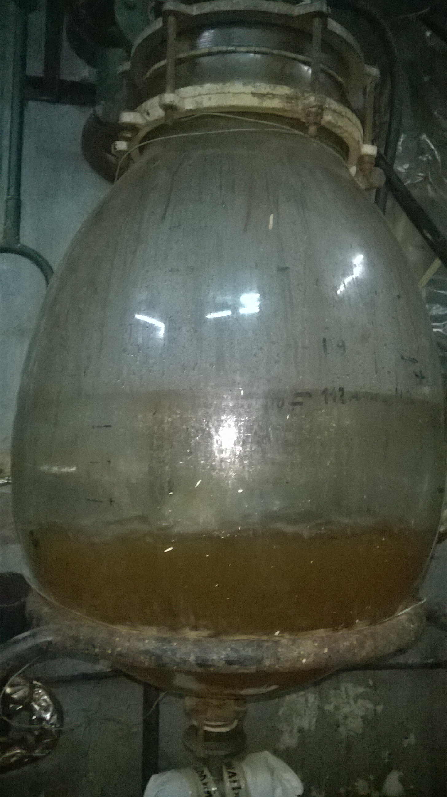

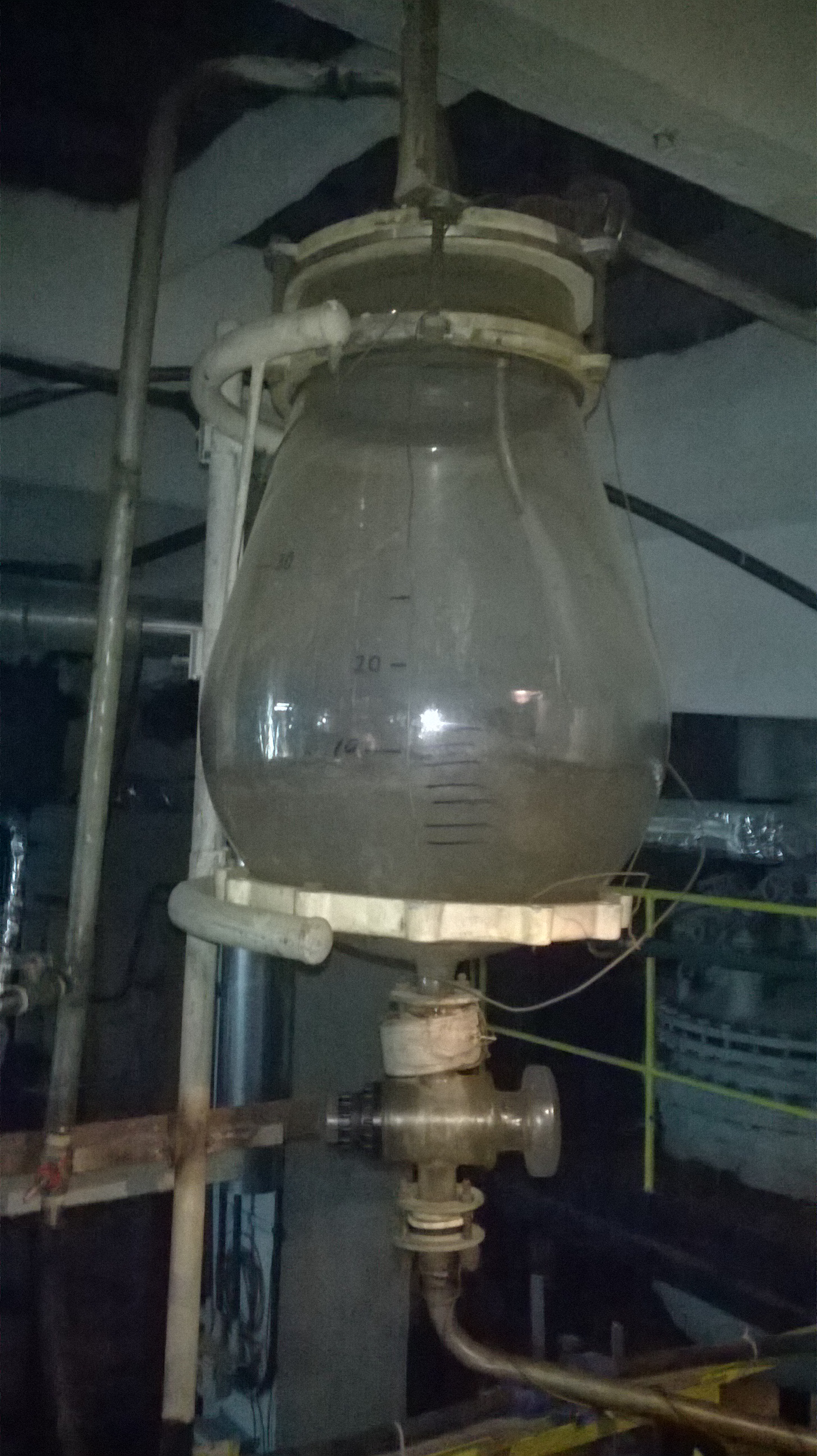

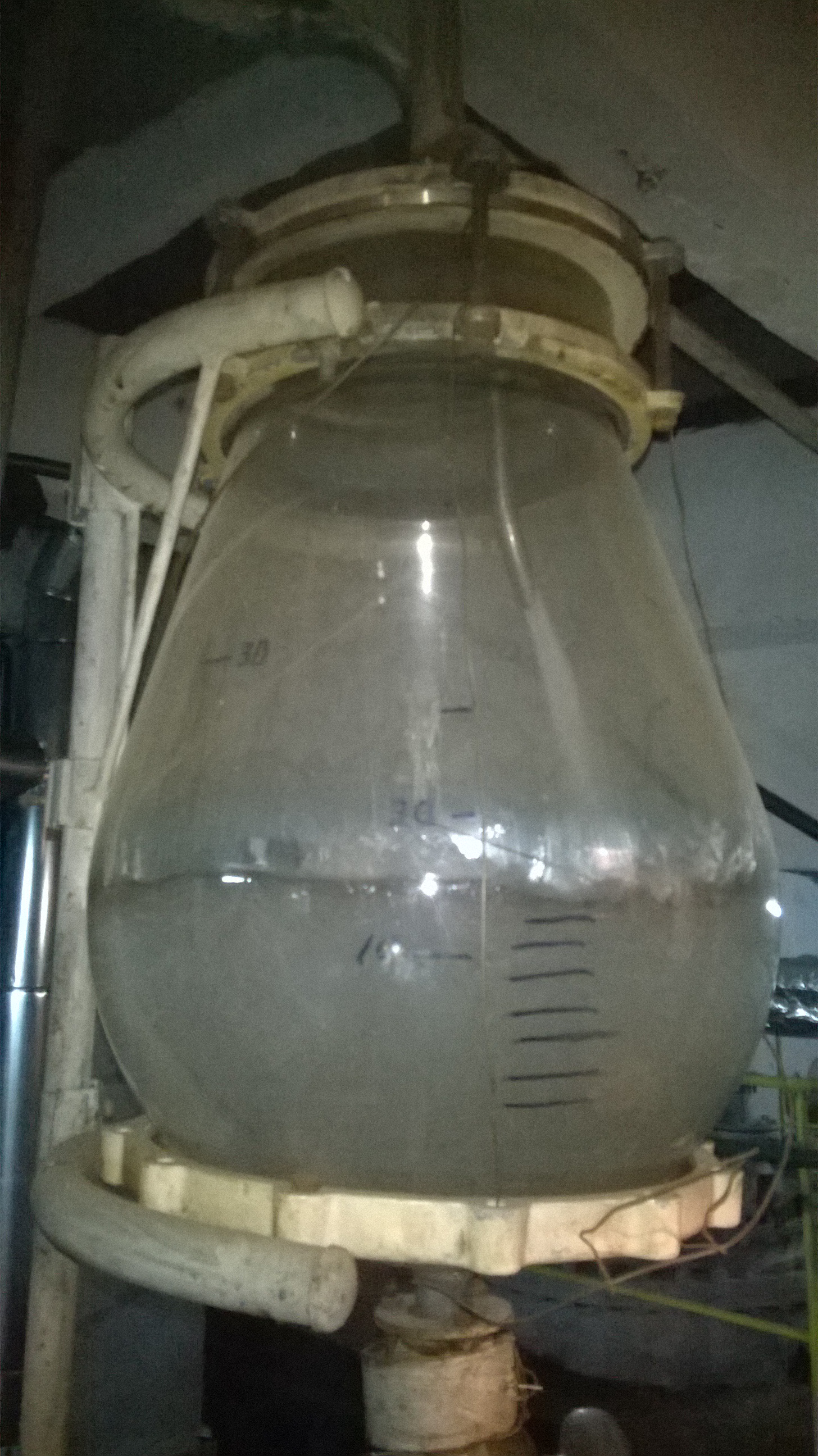

Второй компонент также засосали вакуумом в бутли, с той разницей, что теперь нужна точная масса: количество первого вещества регламентирует количество трех остальных - нужно выдерживать точное соотношение. Поэтому приходиться играть в игру "долей - взвесь - еще долей (или отлей)". Интересная такая игра... Особенно рекомендуют играть в нее среди ночи - когда глаза слипаются и хочется спать.
Бутли с жидкостью вроде и не тяжелые - около 20 кг. И что тут такого: днем я поднимал над головой гантель 25.5 кг - одними руками, без помощи ног. А если с помощью ног - то до 38.5 кг доходило. Но банка - не гантель: держать ее неудобно даже двумя руками, особенно когда сонный - только и думаешь, чтобы из рук не выскользнула и не разбилась о бетонный пол.
Когда, наконец, взвесил - засасываешь из бутля вакуумом в аппарат.

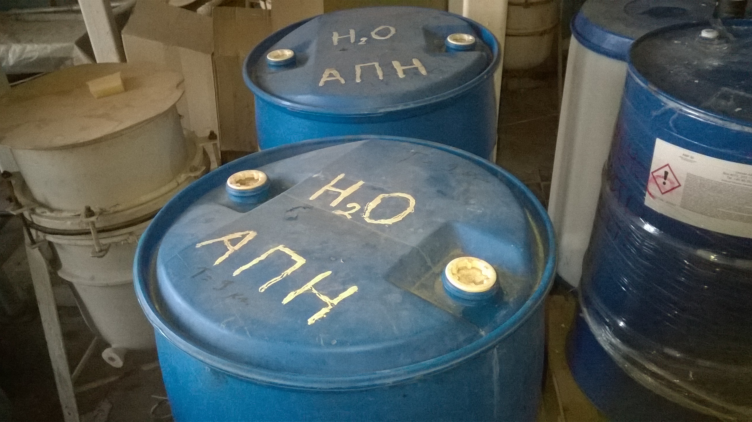

Воду (3-й компонент) взвешивали не в бутлях, а в пластиковых ведрах. Вакуумом в ведро воду не засосешь, как в бутыль, - поэтому использовали принцип сифона (причем столбик воды в шланг подачи тоже засасывали вакуумом - подсоединяли на несколько секунд шланг к вакуумному шлангу).
Четвертый компонент - морфолин вылили в аппарат сверху из мерного цилиндра (на вид - цилиндр на 200 мл).
Аппарат, в котором все смешивается, представляет собой стеклянный реактор Simax с внутренним стеклянным змеевиком и мешалкой. Объем - литров 70.
В этот раз готовили жидкость в 2-х реакторах одновременно.
Для данной цели реактор вполне заменила бы срезанная пластиковая бочка с веслом вместо мешалки...
Потом - часа 3 перемешивания, потом - лабораторный анализ. Если плотность не соответствует - добавляют воды, опять перемешивают и проверяют плотность. Потом (если соответствует) - фасовка по канистрам на этих же чудо-весах. Но фасовать будет уже другая смена.

В нескольких банках йод уже растворился - на них наклеили этикетки, чтобы побыстрее продать (если покупателя найдут - пока работаем "на склад").
Остальное - встряхивать, встряхивать, встряхивать... Из цеха в цех, с первого этажа - на третий (который тут называют "четвертым" - считая от подвала), все - среди ночи. И это только одна из многих дополнительных работ.

Основная работа - дозировать акрилонитрил в 2 реактора, в которых готовиться 633-й отвердитель. Плюс другая марка отвердителя варится в другом корпусе. Компоненты уже загружены, задача - нагреть их, выдержать при перемешивании, потом отогнать воду под вакуумом.
Пришел на смену в 8 вечера (т.к. с моим нынешним напарником раньше договаривались на 8), а он пришел на 9: оказалось, что для него это тоже "время по умолчанию". - Час потерял, но хоть сегодня приду на 9: как бы не так - сегодня мастер попросил меня "прийти пораньше", сам он будет в 6-30 (ему после стоматолога неудобно возвращаться домой - удобнее сразу на работу, поэтому, "если дома делать нечего - приходи на работу").
Конечно, мне "делать нечего", но не насколько, чтобы добровольно отрабатывать неоплачиваемое время :). Сказал, что "постараюсь на 8".
Так вот, пришел вчера на 8, прочитал журнал с распоряжениями: что нужно сделать. В другой корпус идти на стал, пошел смотреть, как дозируется акрилонитрил. Одна бочка - в комнате - от нее питается мерник первого аппарата, и несколько бочек на улице - из них нужно набирать в мерник 4-го аппарата.
Засасываешь акрилонитрил вакуумным насосом (нужно включить, в конце - выключить в соседней комнате). Потом - открываешь кран и тонкой струйкой направляешь акрилонитрил в аппарат. Аппарат охлаждается рубашкой с водой, включена якорная мешалка. Если откроешь кран слишком сильно и пустишь акрилонитрил слишком быстро - будет разогрев смеси и партия пойдет в брак Если слишком медленно - дозировать придется до китайской пасхи.
При быстром дозировании тепло реакции не будет успевать отводиться: чем холоднее вода в кране, тем эффективнее охлаждение, тем быстрее можно дозировать.

Итак позапрошлый день, начало ночной смены, напарник еще не пришел, нужно набрать акрилонитрил в мерник аппарата №4 и начать дозирование
(получение отвердителя эпоксидных смол марки УП-0633).
На улице - 3 200-л бочки с акрилонитрилом и 2 шланга, которые выходят из стены цеха. Ну и какие из них (бочка и шланг) правильные? Занятный такой квест...
Зашел в цех, смотрю на аппарат - какой шланг ведет к мернику? Нашел - он уходит в стену вместе с другим шлангом - "левым", а потом - иедет на улицу. Один расположен выше, другой - ниже. Но внутри стены шланги могли и поменяться местами, хорошо, что цвета отличаются: ненужный - синий, нужный - черный.
File comment: Опустил шланг в легкую бочку - из нее явно и брала акрилонитрил утренняя смена
Теперь - куда шланг засунуть: есть 3 бочки. Одна - запечатанная, одна - распечатанная, но полная, одна - почти пустая: явно дозировали из нее. Опускаю шланг в бочку, иду в цех, включаю вакуумный насос, поднимаюсь на смотровую площадку, переключаю краны линии так, чтобы акрилонитрил засасывало в мерник, а он не поступает! Может быть шланг неглубоко опустил в бочку (он выше уровня жидкости)? Спускаюсь, выбегаю на улицу, опускаю шланг, снова иду в цех, поднимаюсь на площадку, переключаю краны - ноль.
С третьего раза вспомнил, что в самом начале шланга (на улице) видел еще один - закрытый - кран. Открыл. Снова переключаю краны на набор - акрилонитрил потек в мерник, набралась половина - перестал течь. В который раз спускаюсь, иду на улицу - оказалось, что бочка закончилась.
File comment: Вакуумный насос
File comment: Ловушки и манометр
File comment: Манометр (вакуумметр) - насос работает
Подключить еще одну? Не стал: может быть я и так набрал лишний акрилонитрил. В мернике частично есть - пустил его в аппарат.
А как по журналу (вернее - по операционному листу)? Там записано только общее количество и констатируется, что его "уже шуронули" в аппарат, но это не так.
Потом - когда пришел напарник, оказалось, что "шуронуть" нужно было и эту, и еще одну - распечатанную бочку, чем мы и занимались почти всю ночь (в перерывах между другой работой). Ни записей, ни устных указаний ему не дали - так, догадался.

А это другой аппарат (1А) - в нем получают тот же отвердитель (УП 0633), его мерник - слева над другим аппаратом:

Еще одно занятие - получение другого отвердителя (УП-561-Д) из формальдегида (формалин), фенола и диэтилентриамина. Компоненты уже загружены в аппарат, наша задача - нагреть до температуры 85С, выдержать 3 часа с обратным холодильником, потом - переключить на прямой холодильник и под вакуумом отогнать воду в мерник - до метки.
Аппарат расположен в другом корпусе + вакуумный насос неисправен - его так и не отремонтировали днем: может обойдется, а может... мастер посоветовал почаще наблюдать, но не подходить, а держаться от насоса подальше.
Нагрев - тем же ВОТом (высокотемпературный органический теплоноситель), установка - на улице, а панель регулирования - на втором этаже. Ничего сложного, но цех большой, корпусов аж 2, а работа нерегулярная: трудно запомнить, что, где и когда нажимать, что где включать, а что выключать - в перерывах между уборкой мусора, строительными работами и перекачкой отходов.
Нагрели, выдержали, почти все отогнали, остальное - утренняя смена.
File comment: Синтез отвердителя. Стадия отгонки воды под вакуумом.
File comment: Температура в аппарате - 60, вакуум - хороший - почти 0.9 (вакуумметр)
Мерник (реактор Simax, который используют вместо "мусорного ведра") с отгоном. Отгон - коричневая жидкость. Когда отгонка начиналась, в мернике было много тумана, потом он осел. Нижний (спускной) кран активно пропускал воздух, который барботировал снизу, вызывая "бурное кипение" содержимого склянки. Меня это не беспокоило нисколько: вакуум - хороший, чего переживать (люди успешно работали и с гораздо худшим ваккумом). Но мастер активно пытался чем-то "заделать" кран - для этого в очередной раз послал меня в соседний цех за перчатками - в ту же комнату, где мы колотили реактив Фишера: "А заодно и бутылки с реактивом встряхни - все 50 штук...". Перчатки принес, но в пятый раз за ночь колотить "дедушку Фишера" не стал, зато со зла набрал магниевой стружки.
File comment: Отгонка - конденсат в мернике

За день до этого была последняя ночная смена. Работы сравнительно немного. Наклеить этикетки на отвердитель УП-571-Д, который пофасовала предыдущая смена, вынести из цеха и поставить на поддон. Носить немного, но поддон... - найди где-то на улице и принеси (среди ночи), нашел, принес.
- Маленький!
- Где я найду больший?
- На заводе много поддонов!
Подошел и этот. - Не пришлось искать другой поддон по всему заводу среди ночи.
Потом фасовали отвердитель УП-0633. Нужно было налить 200 кг в бочку, остальное - в барабан (на 50 кг). Проблема в том, что верхний предел весов - именно 200 кг (а еще 17 кг - бочка).
Весы с бОльшим пределом взвешивания стоят на улице, но туда шланг от аппарата не достает. Как быть? Поставили бочку на весы в цеху, залили в нее, сколько можно (чтобы было не очень тяжело катить) - 150 кг (и 17 сама бочка), вывезли тележкой на улицу, где я затолкнул эту штуку на весы.
А дальше - до 200 кг? Дальше я носил отвердитель из цеха ведрами, а мастер - заливал. В бутылочках для анализа отвердитель выглядел бесцветным (как и требовалось), но в белом ведре было четко видно, что он желтый (это плохо).
Остаток отвердителя слили в барабан. Нужно - 50 кг, несколько кг не хватило. Звоним начальнику. "В кладовке там-то пятилитровая канистра с отвердителем - долейте из нее". Долили - не хватает 1 кг. Звоним снова: "Там-то есть десятилитровая канистра - возьмите из нее". Беру, открываю, начинаю добавлять... Блин! Запах ксилола! - Оказалось, что сольвент. Хорошо, что добавил чуть - быстро среагировал. Звоним третий раз. Решили и добавили до нужной массы отвердитель другой марки - схожей УП-0633-М, но другой.

Видел реактив Фишера N1 - диоксид серы в пиридине. Готовый, уже расфасованный в бутылки. Думал, что это из старых запасов. Оказалось - нет: сделала другая смена, для этого специально пригласили человека, который уволился весной (раньше он этот реактив делал - когда работал).
Кстати, анализ показал пересыщение. Теперь или свежим пиридином разбавлять нужно или что-то еще. Это ИХ проблемы. С меня хватило сегодня мытья бочек из-под химических отходов (неизвестного состава). Опять весь пропитался тошнотворным запахом, в добавок еще болит голова, думаю, что подскочило давление.

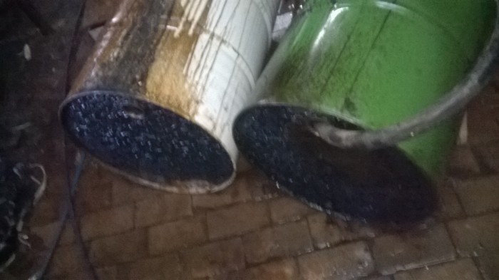

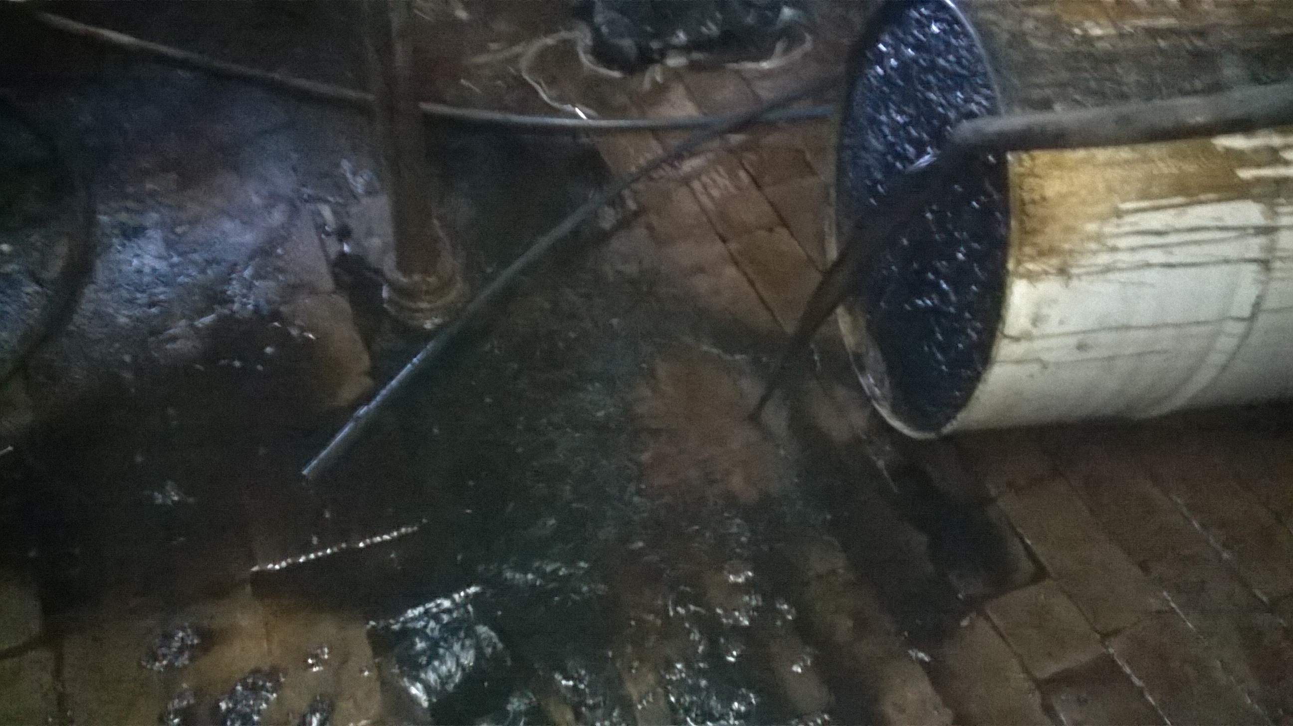

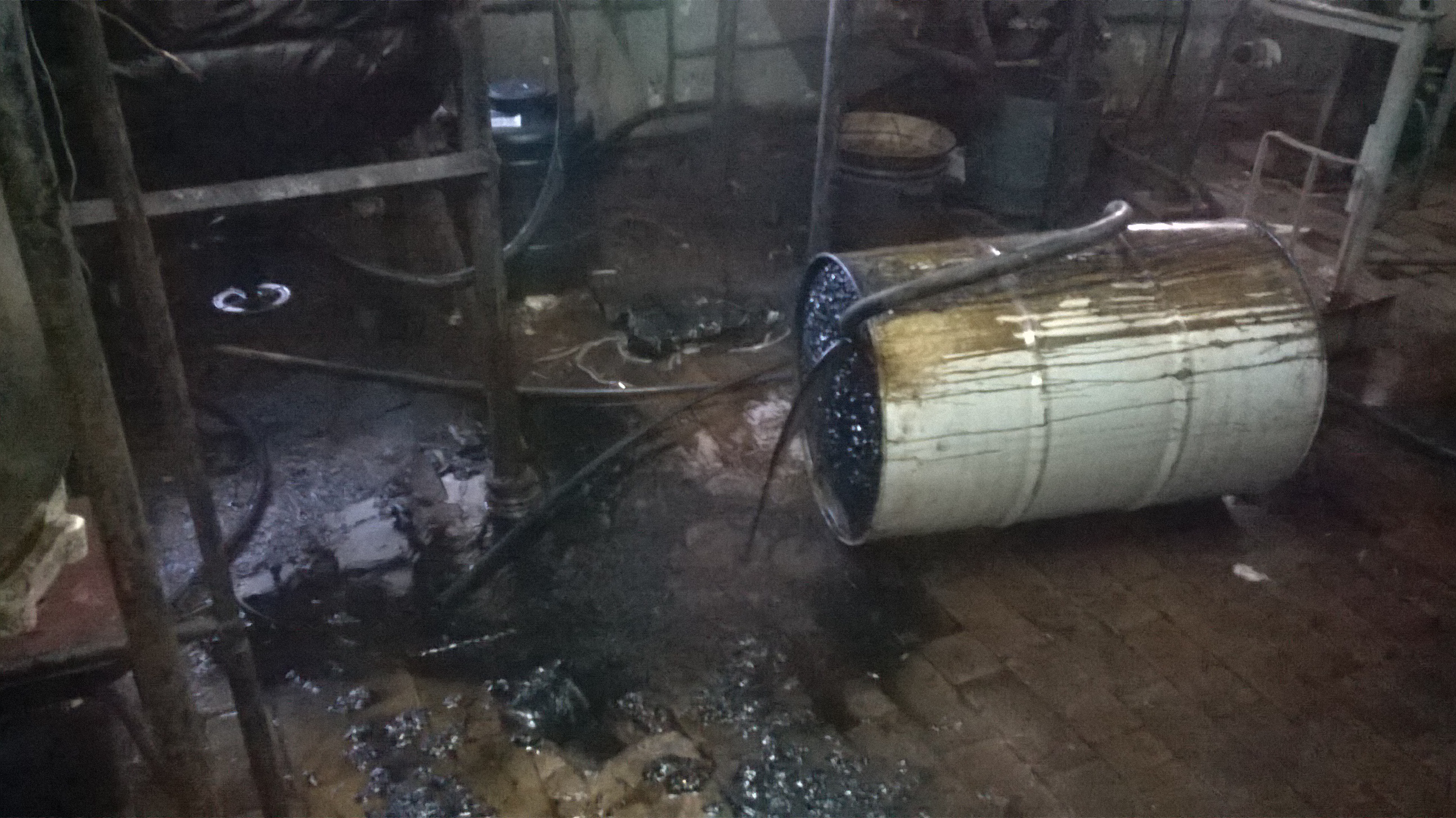

В бочках была разная отрганика, какая точно - неизвестно (нашлись энтузиасты, которые сливали в бочки все, что видели, не читая этикеток).
Содержимое перекачали вакуумом в пластиковые бочки, но не полностью - немного осталось. Осталась внутри смола, плюс снаружи бочки были вымазаны отходами. Задача - затащить ЭТО в цех, положить на бок и промыть водой: снаружи и внутри. Сначала набираешь воду в бочку, потом ее перекатываешь, чтобы вода вылилась.
Вместе с черной водой из бочек вытекает смола и выходит насыщенный парами органики воздух. Последнее - особенно неприятно: в маленьком помещении дышать просто нечем. Вентиляция помогает слабо.
Потом помытые бочки выкатываешь из цеха в металлолом. Бочки не тяжелые: 16-18 кг + до 15 кг оставшейся смолы, но после упрражнений с гантелью 25.5 кг (над головой без помощи ног) у меня сильная крепатура, даже такие бочки тягать было больно...
