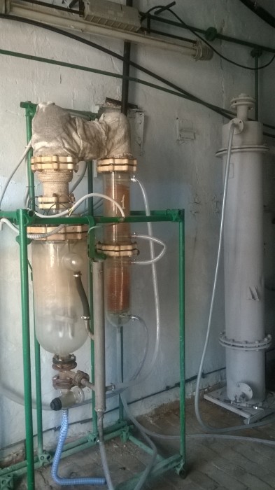

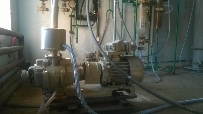

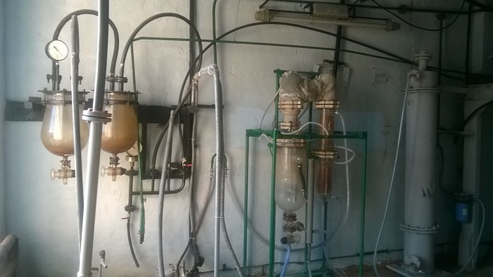

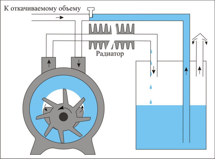

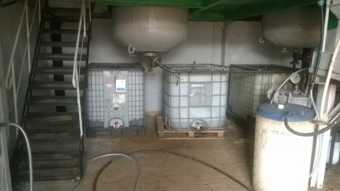

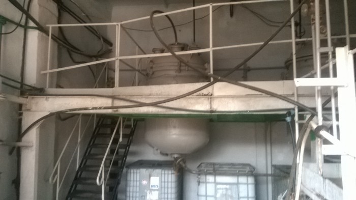

Водно-кольцевой насос (вакуумный).

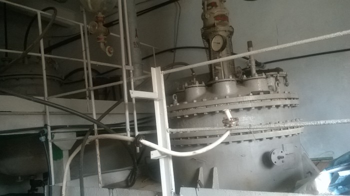

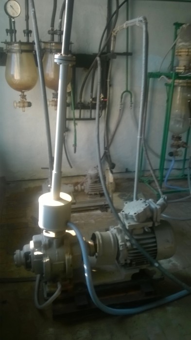

Такие насосы используют на предприятии для создания вакуума (перетягивание жидкостей, отгонка под вакуумом)...
Вакуумная ловушка (два сосуда слева) - чтобы в реактор или мерник не попала вода из насоса.

Еще фото:

PostPosted: 27 Aug 2018 18:22
Posts: 5168

Создается впечатление, что все это собрано на коленке за полчаса: шланги кинуты кое-как и т.д. Для разового синтеза это нормально, но для предприятия...

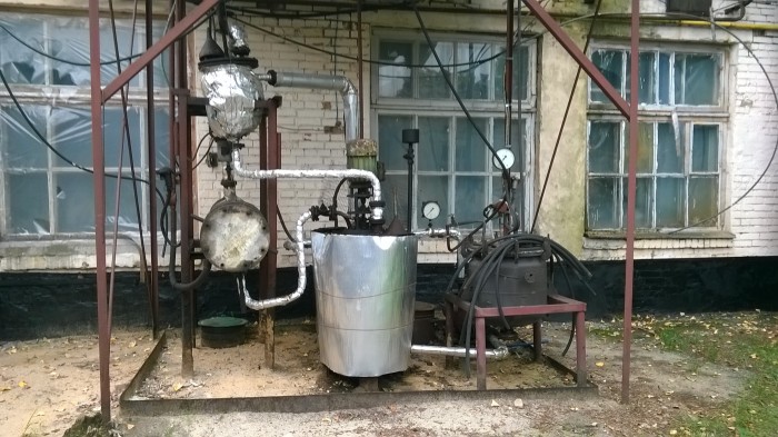

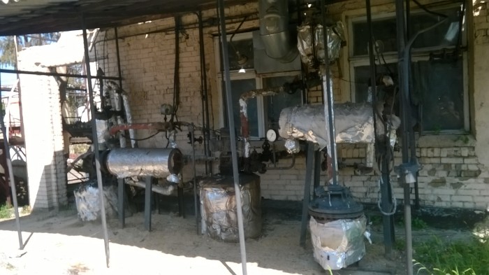

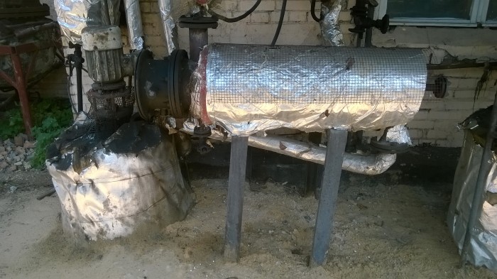

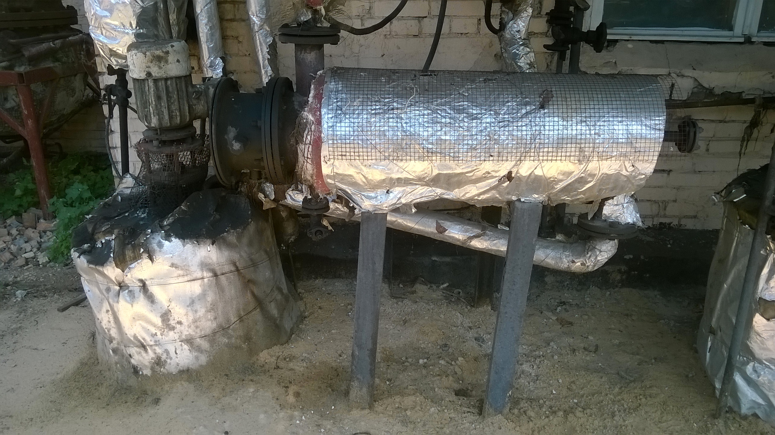

Сам теплоноситель ВОТ (высокотемпературный органический теплоноситель). Насколько я понимаю, он должен быть желтым, но в процессе эксплуатации "немного почернел".

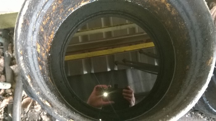

И установки нагрева с его помощью.

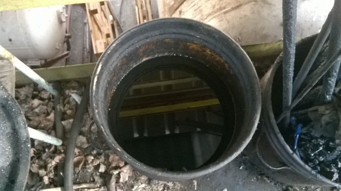

1.
2.
Установки размешаются на улице возле внешних стен цеха.

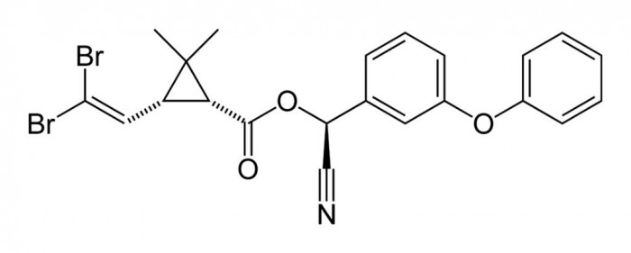

Завтра будем делать инсектицид "Дельтокс", точнее - разводить действующее вещество - дельтаметрин и вводить добавки.
Хорошее вещество:
Обладает раздражающим и кожно-резорбтивным действием.
ОБУВ в. р. з. (ориентировочный безопасный уровень воздействия вещества в воздухе рабочей зоны)— 0,1 мг/м³; ПДК в атмосфере — 0,0001 мг/м³, в воде водоемов — 0,005 мг/л. В

Интересно, сколько процентов зимой составляют теплопотери при таком способе нагрева.
Тоже не очень понятно, почему так вцепились в этот теплоноситель. Разве что его остались тонны и он не стоит ничего. Обычное дешевое минеральное масло даст 100-150*. Если нужно выше - есть силиконовые масла, они не токсичны и не горят (которые более-менее высокомолекулярные).
PostPosted: 29 Aug 2018 04:37
Там не просто большие теплопотери. Основная проблема - низкие загрузки сырья в аппараты: приходится кипятить большой чайник, чтобы заварить ложку чая.
Почему они так держатся именно за этот теплоноситель? По-видимому, не знают другого. Там еще остались люди, которые понимают происходящие техн. процессы, но не люди, спосбные их изменить. Я пока занят уборкой мусора, перевозкой тачек с камнями и т.п. Потому мне нет дела до проблем производства от слова "совсем".

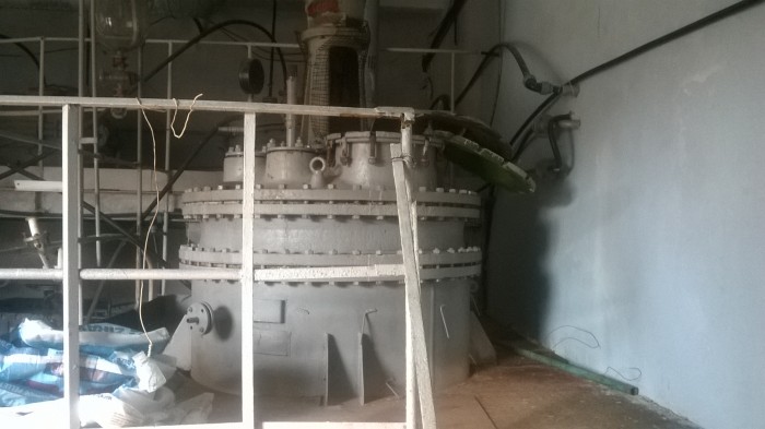

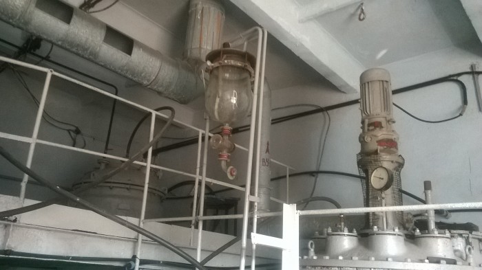

Смешивание проводят в аппарате, который представляет собой вертикальный бак с якорной мешалкой. Аппарат снабжен загрузочным люком сверху (для твердых веществ) и сливным вентилем снизу. Жидкие компоненты засасывают в аппарат сверху с помощью вакуума, который создает насос, расположенный в соседнем помещении. Есть также рубашка для нагрева или охлаждения содержимого реактора (которая в нашем случае не нужна).

Включаем насос, а вакуума в линии нет. Почти. В чем же дело? Не так подключено - проверили, все так. Где-то подсос воздуха? - Все ненужные краны закрыты, а если бы травила линия - был бы характерный звук. Возле насоса вакуум на манометрах есть, в аппарате - почти нет.
Как всегда, сначала начались поиски виновного. Виновным сделали аппаратчика, который сейчас в отпуске, - и только потом начали искать причину неисправности.
Оказалось, что в районе кранов, которые стоят возле самого насоса, была забита линия - попало - что-то твердое. Попало и перекрыло сечение крана. Позвали аппаратчика (который больше работает как слесарь и строитель) - он раскрутил линию, и проволокой достали загрязнения. Включили насос - вакуум есть, причем нормальный.
Постепенно засосали в аппарат 2 бочки - сольвент и этилцеллозольв. Выключили вакуум, открыли люк. Мастер добавил (через верхний загрузочный люк) литр отдушки (в бутылке, как из-под лимонада) и 300 г лимонной кислоты.

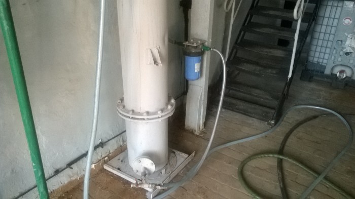

Открыл сливной вентиль аппарата и Дельтокс потек по шлангу в канистру. По старому черному резиновому шлангу. Не удивительно, почему первые порции препарата были коричневыми, хотя сам он должен быть бесцветным (тем более, что дельтаметрин в этот раз был белым, хотя в прошлом он приходил коричневым). Разливка в канистры проводится через металлический штуцер, который напоминает гусак старого смесителя в ванной, только кран - поворотный.
Сначала на штуцере закрепили капроновую ткань ("мешочек") - тоже требования начальника. В мешочке собралась черная грязь - его пришлось менять. Первые порции продукта слили в отдельную канистру, чтобы она не пачкала остальной продукт. Когда жидкость пошла более-менее бесцветная, мешочек срезали, канистру с грязным продуктом отставили, и началась фасовка.
