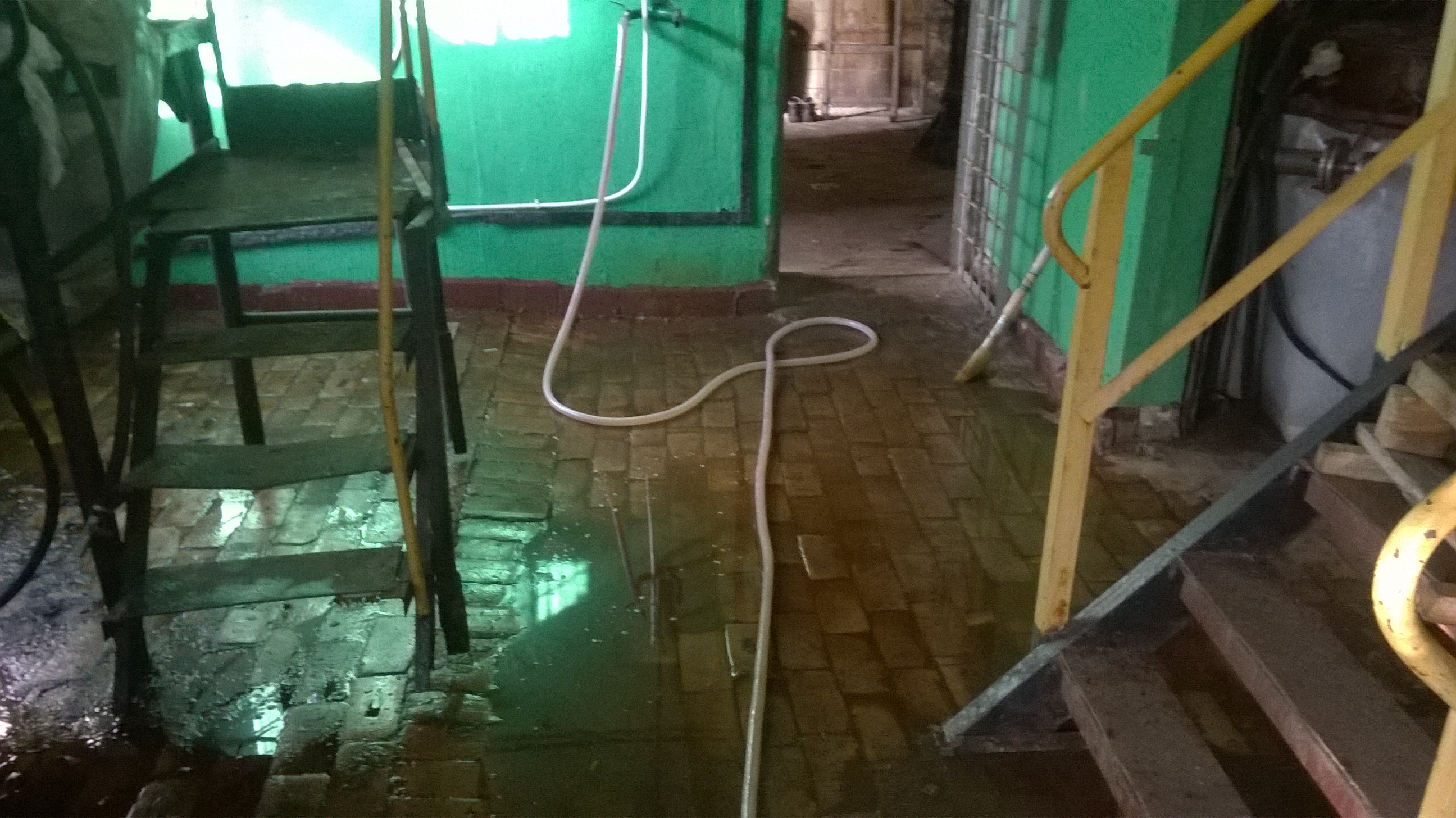

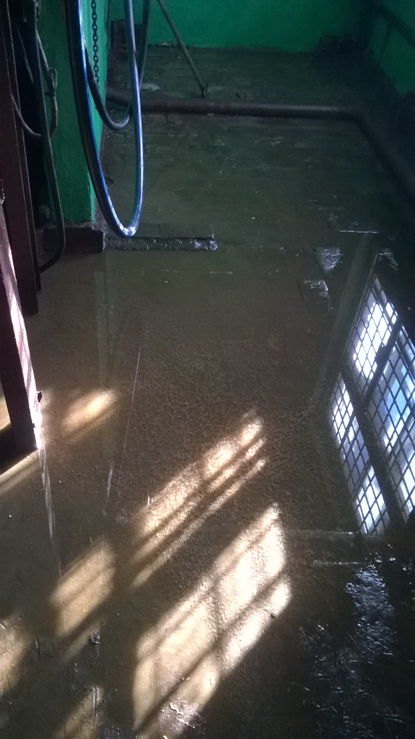

Моем пол едким натром - 30%-й раствор (технический). По технологии он предназначен для нейтрализации отгона уксусной кислоты (производство отвердителя из себациновой кислоты и уксусного ангидрида).

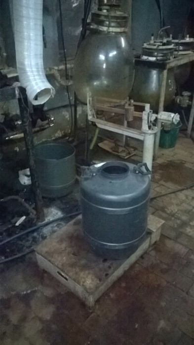

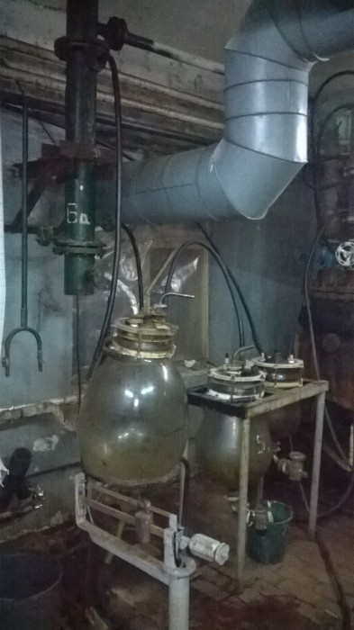

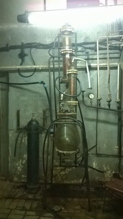

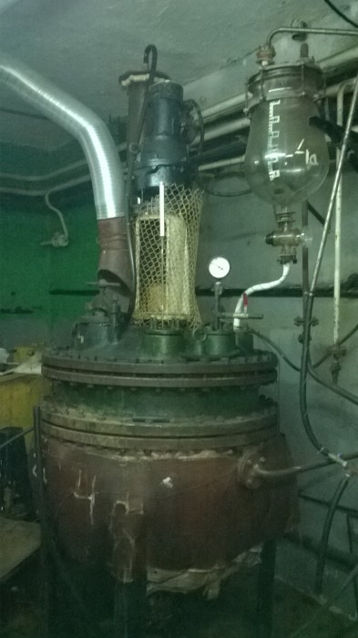

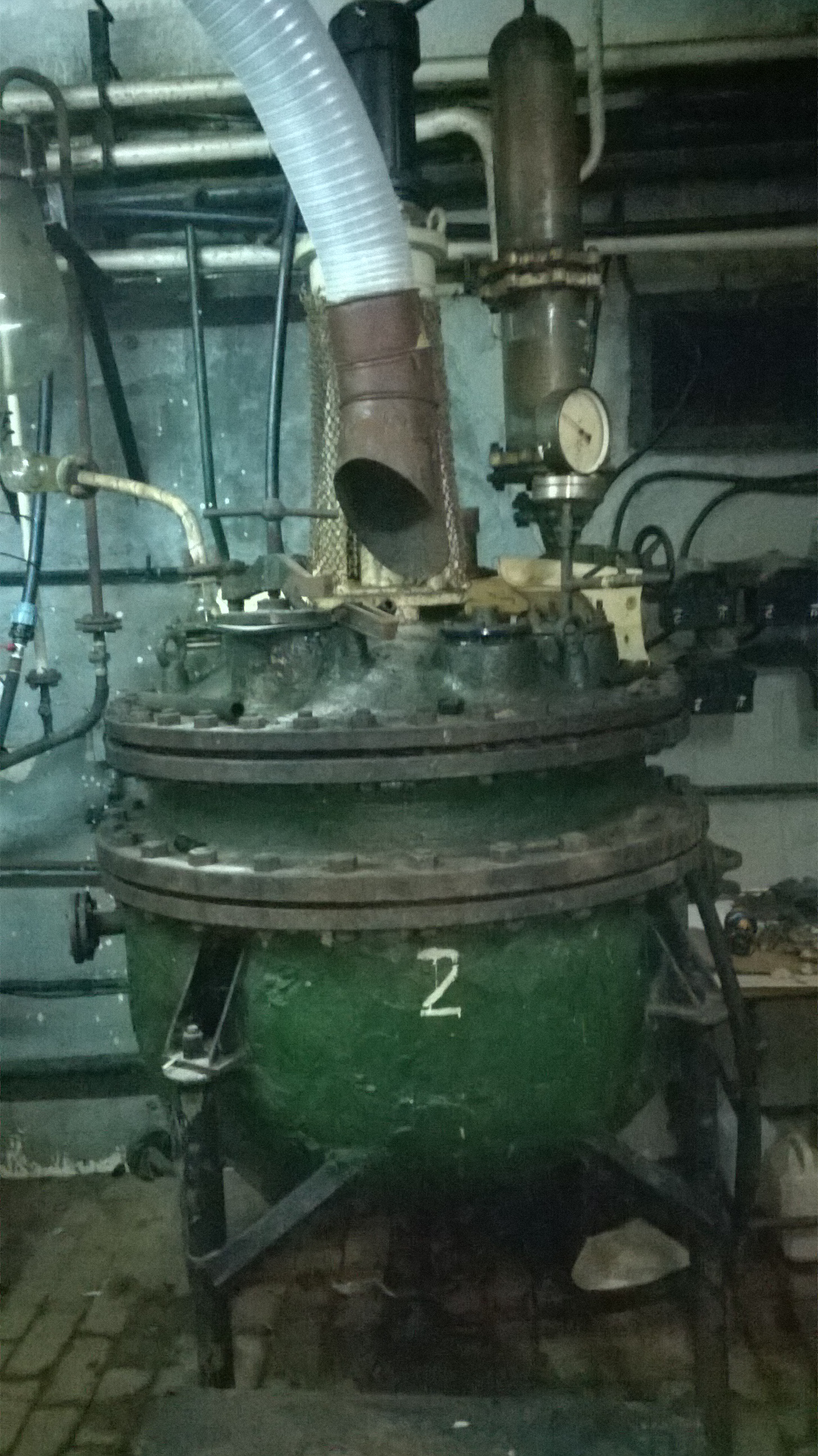

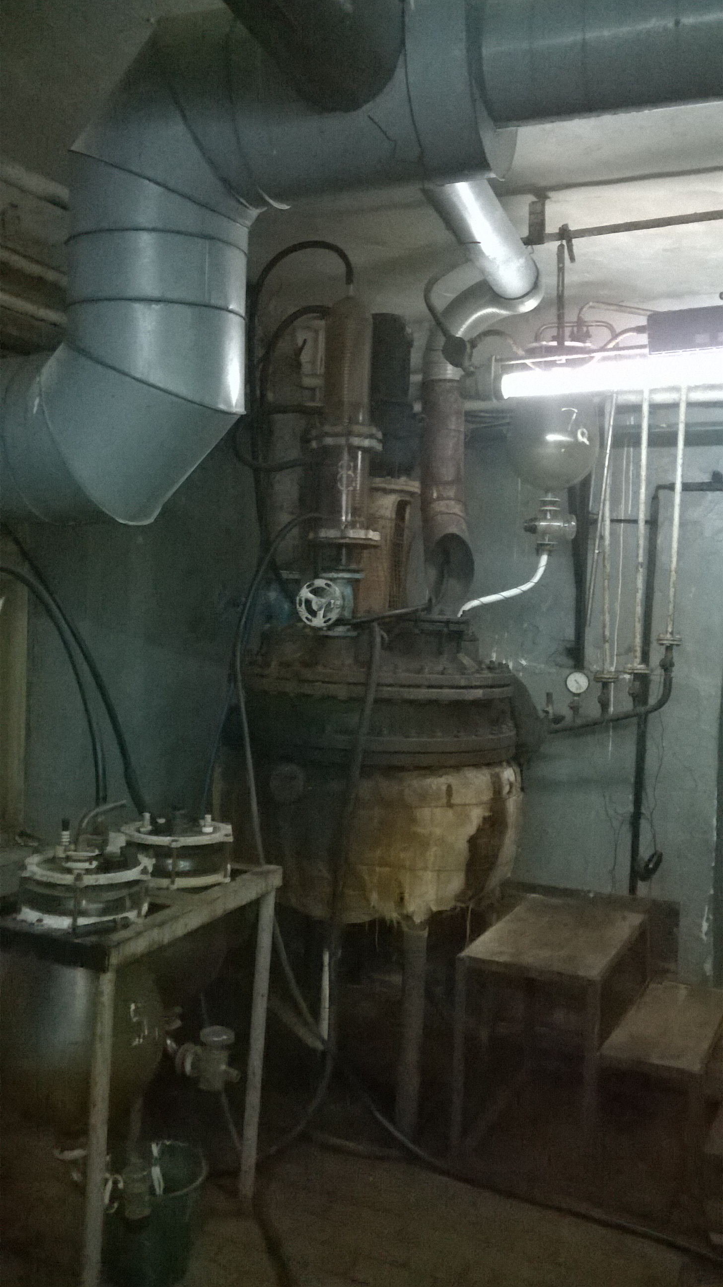

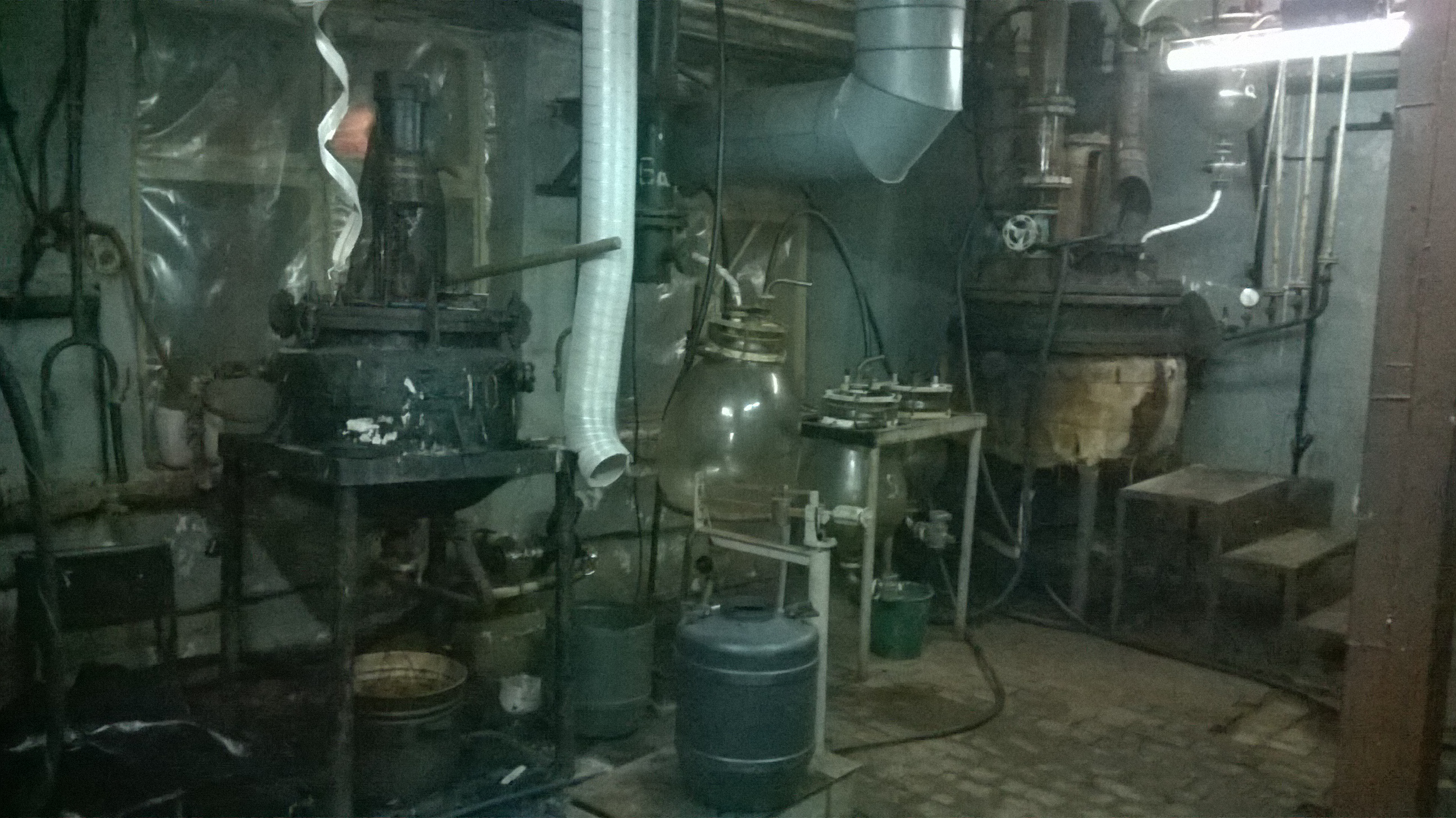

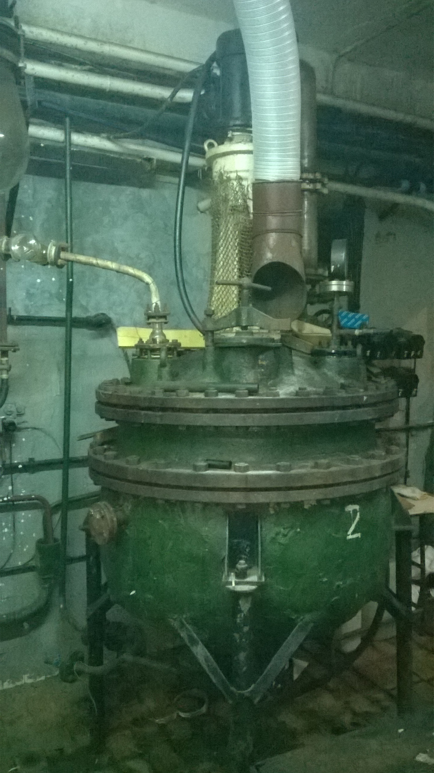

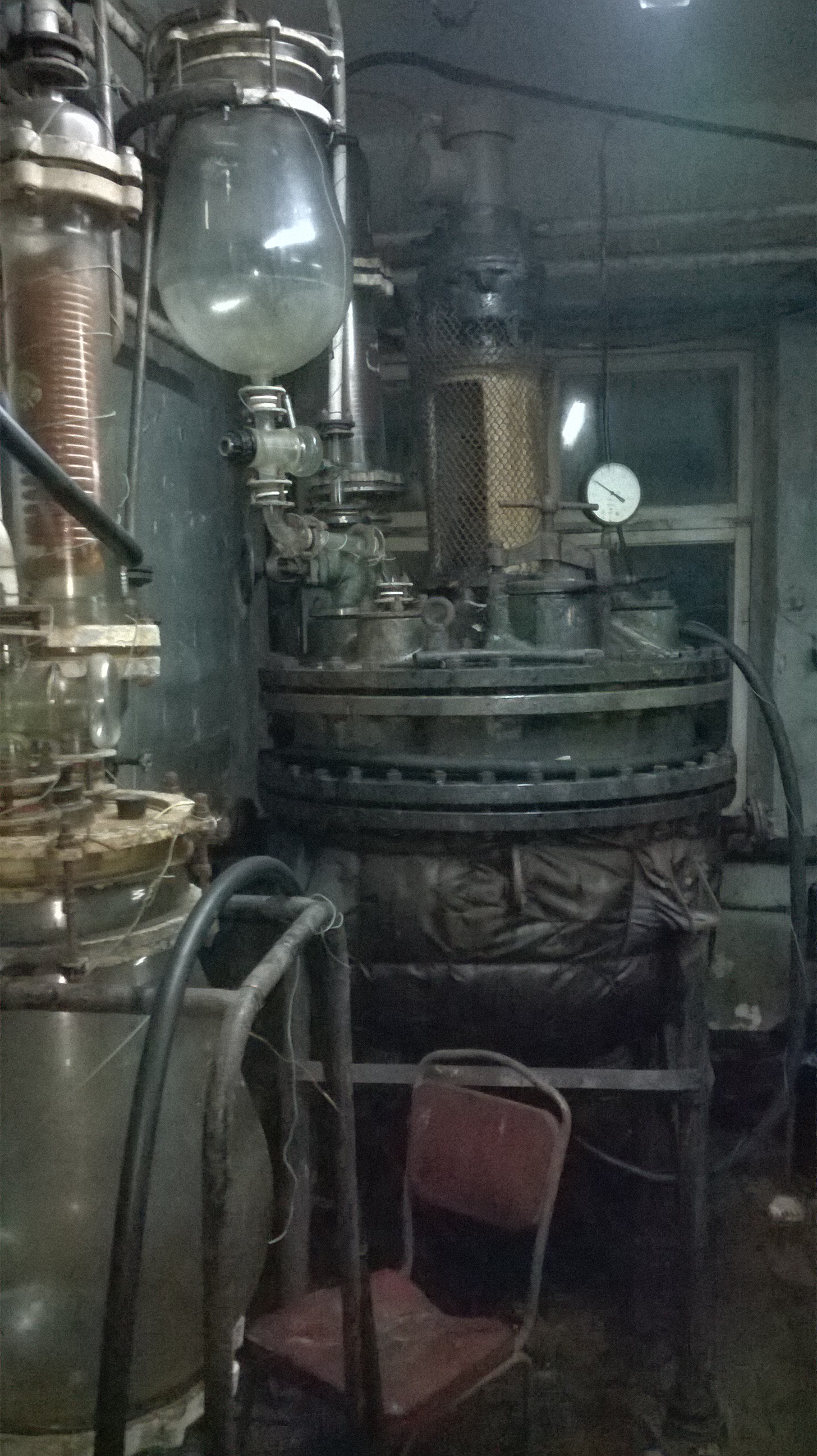

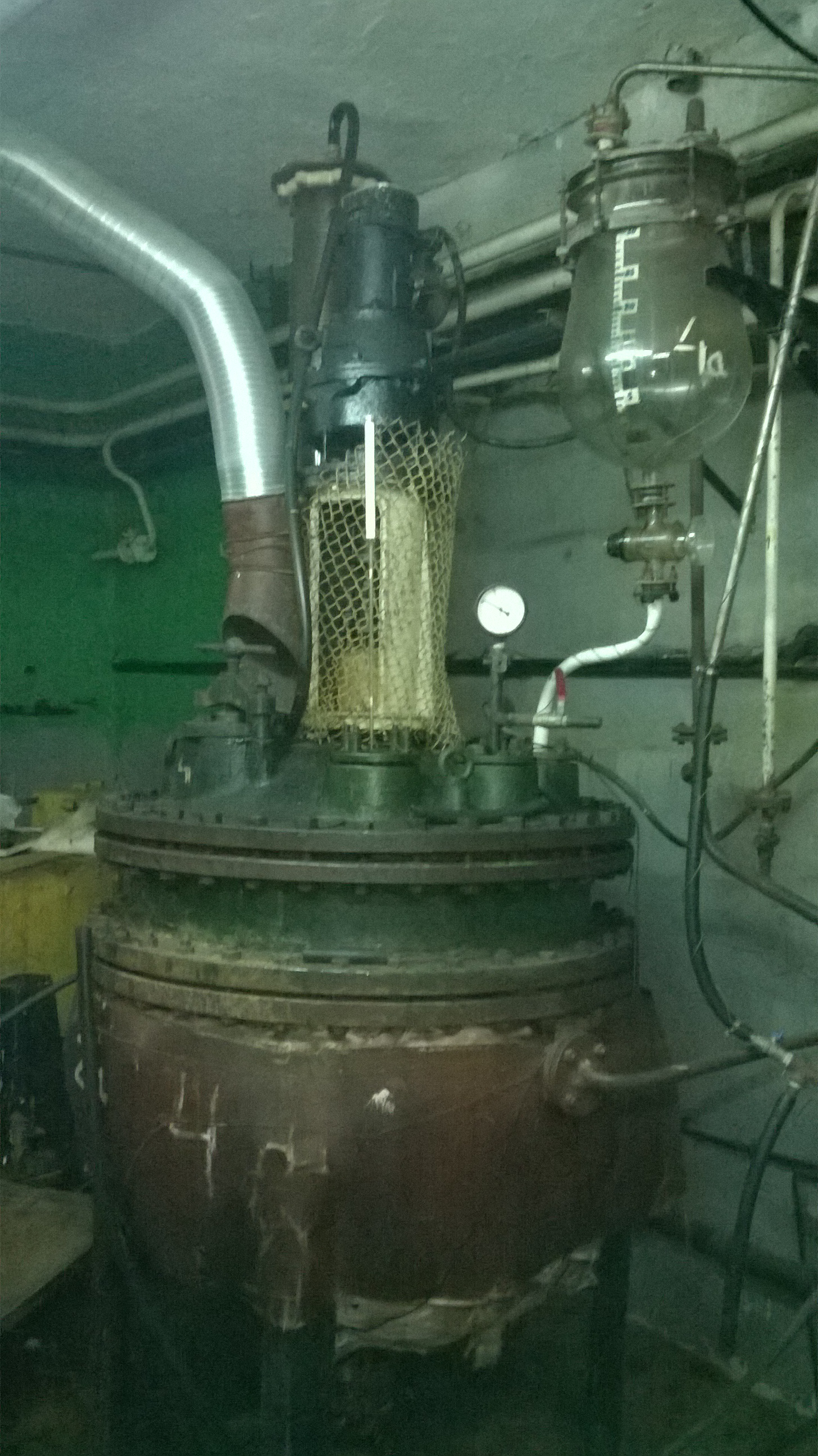

Продолжим экскурсию по нашей грешной реальности. Фото сделал во время первой и пока единственной ночной смены. Варили отвердитель из фенола, формальдегида (формалина) и диэтилентриамина. До нас все это набрали, загрузили в реактор и выдержали при охлаждении и перемешивании.
Наша задача - перетянуть смесь в другой реактор вакуумом - потому что в нем есть нагрев (в рубашке циркулирует ВОТ - высокотемпературный органический теплоноситель). Сначала смесь греем до такой-то температуры с обратным холодильником, потом выдерживаем при этой температуре заданное время, затем - врубаем вакуум и переключаем с обратного холодильника на прямой. Отгоняем воду и др. летучие продукты в мерник. Время отгонки - такое-то, отгонять, пока вода в мернике не натечет до такого-то уровня. Мерник - похож на огромную стеклянную капельную воронку литров на 70.
Продолжу позже, а пока вам - фото, мне - мазохизм со штангой.

File comment: В этом аппарате мы проводили заключительную стадию синтеза (нагрев с обратным холодильником, потом - отгонка воды и летучих продуктов под вакуумом)

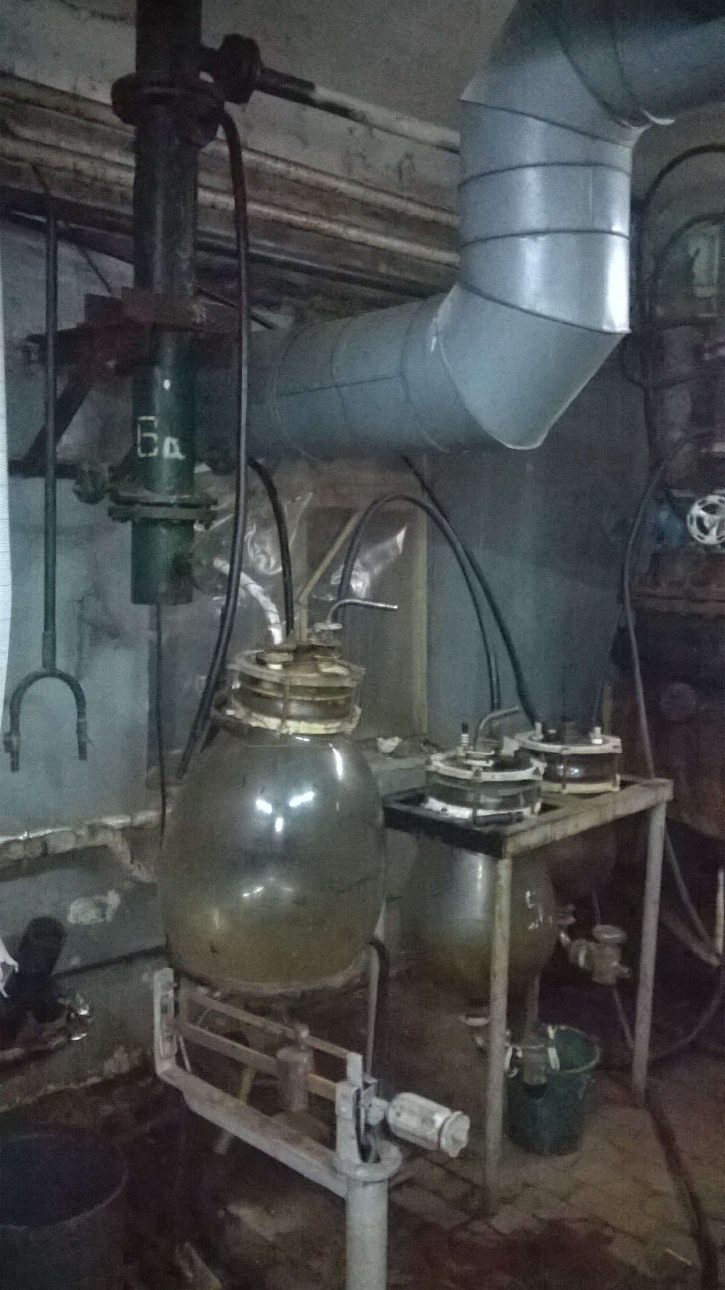

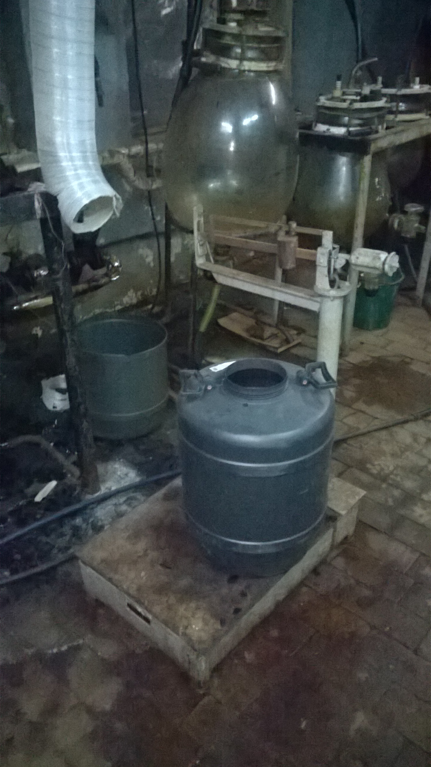

На последнем фото - весы, на них - 50-л барабан из-под формалина. Формалин засосали вакуумом в аппарат в прошлую смену. Барабан с остатками все еще на весах. В помещении - запах формальдегида, как в морге. Откуда, блин?! - Из этого барабана: за несколько часов его никто не догадался накрыть крышкой, которая лежала рядом. Выругался и накрыл - вскоре запах вывеялся - это я о культуре производства.

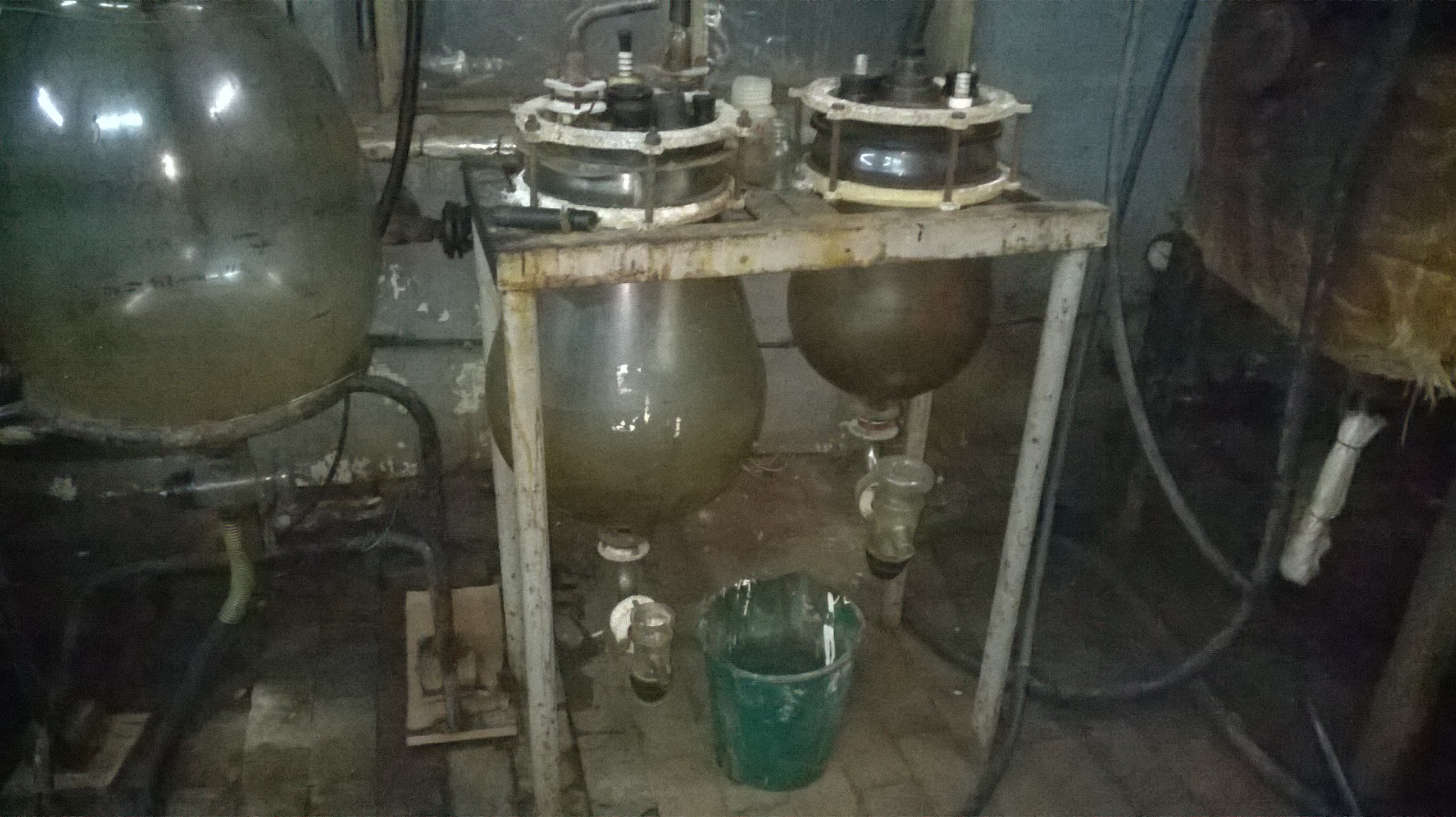

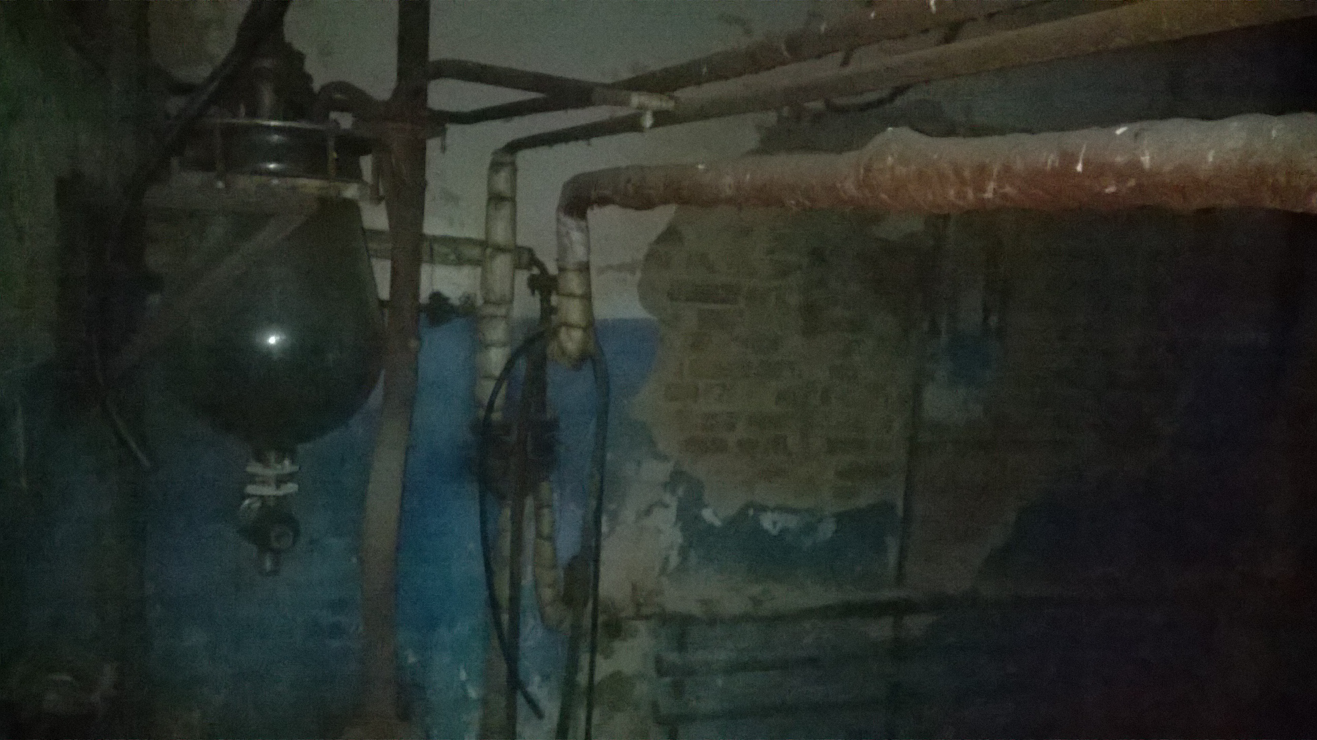

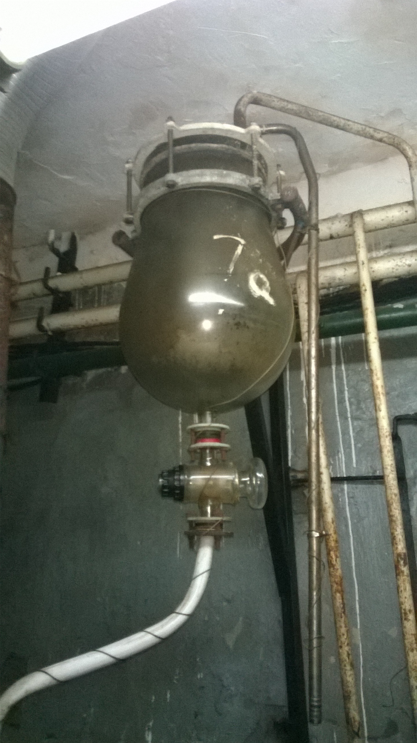

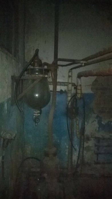

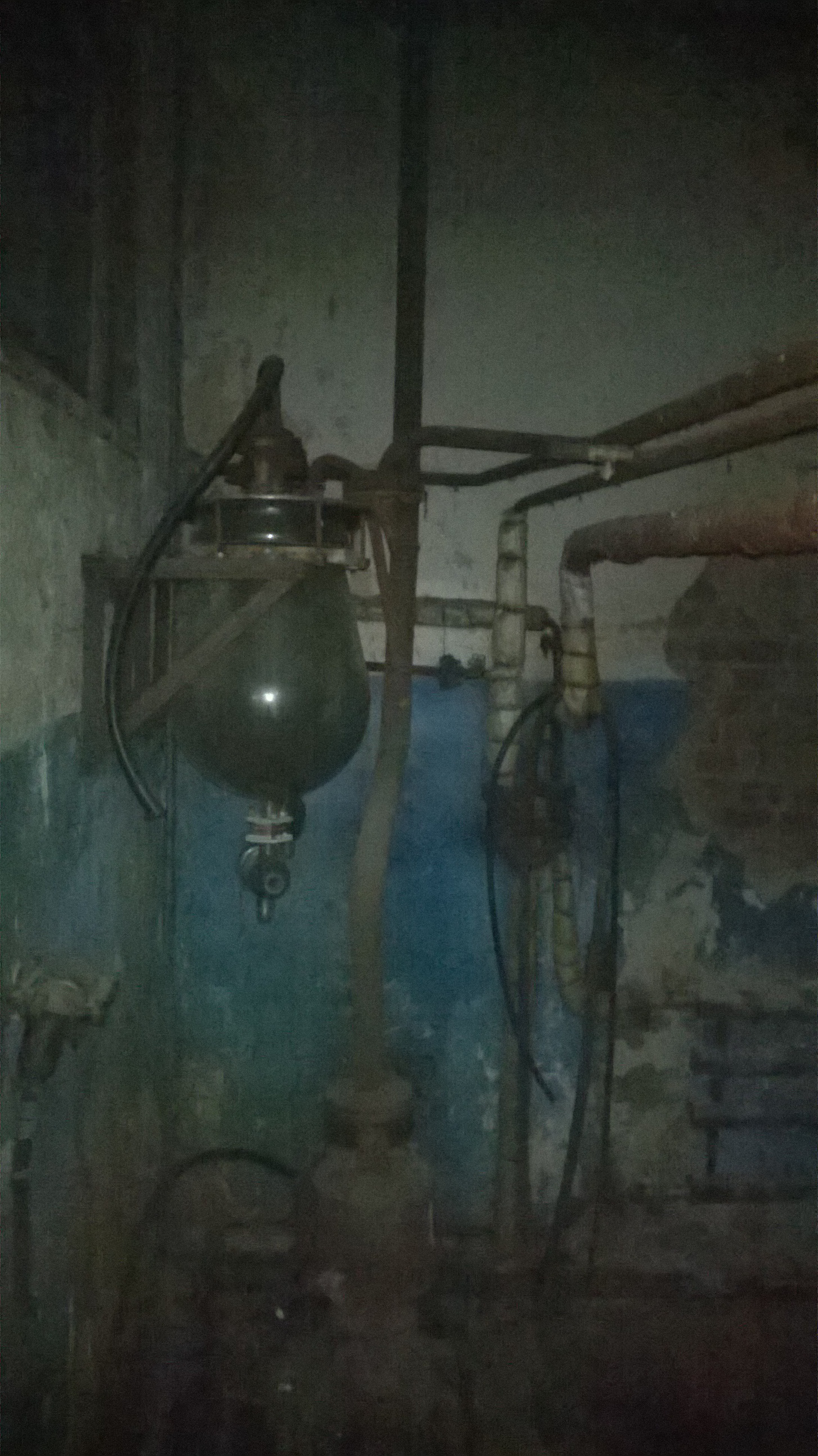

мерники каплевидной формы- это колбы от реакторов simax разного объема
по стенам видно паровые трубы, обмотанные асбестом, видимо, раньше реакторы грели паром, на масло перешли не от хорошей жизни
Так и есть, даже в регламенте написано, что simax. Насчет пара - не знаю, трубы с маслом выглядят так же, а судя по древнему КИПовскому оборудованию, маслом греют уже давно.

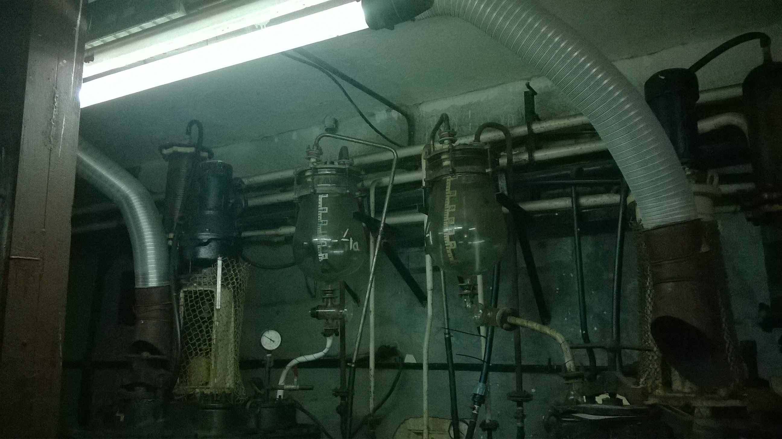

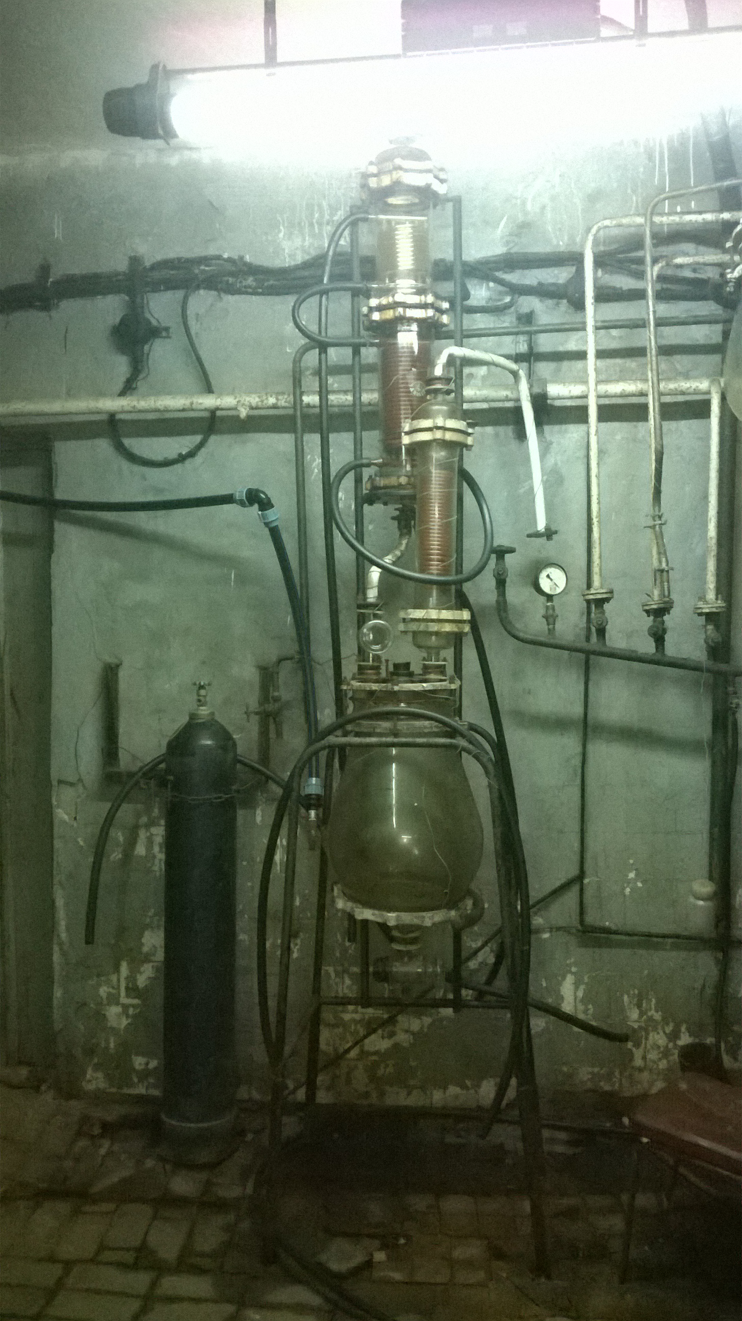

Продолжение.

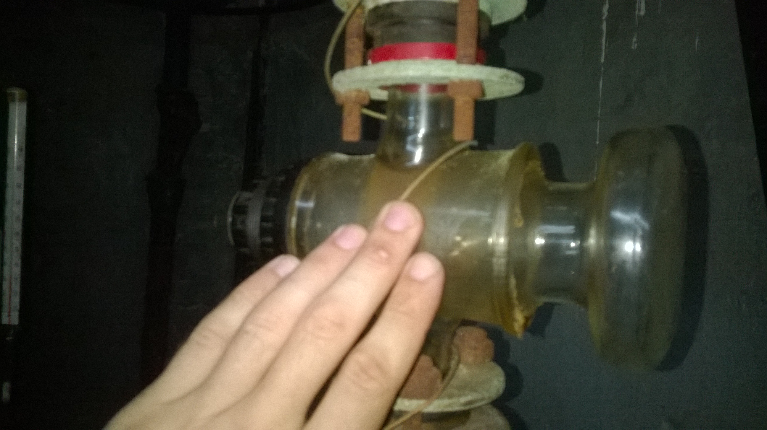

Когда начала отганяться вода, в мернике было ничего не видно из-за густого тумана. Чтобы увидеть струю воды, которая течет вниз, пришлось просветить мерник лучем фонарика. Когда снизу собралось немного воды, стало видно, что нижний кран (стеклянный, размером с руку) пропускает воздух. Разобрать бы да смазать, но поздно. Подходящей пробки не оказалось и мой напарник отрезал палец от резиновой рукавицы - не помогло. Тогда налепил смазки сбоку - тоже эффект слабый. Когда "упаковал" кран в кулек - частично помогло.
Вакуум был хороший 0.8-0.9 атм., создавал его водно-кольцевой насос.
Закончив основные операции, мы пошли в бытовую комнату (в другом корпусе), легли на лавки, даже немного поспали, а время от времени наведовались, чтобы проконтролировать нагрев, отгонку воды и т.д.
Не успеешь заснуть - нужно вставать и идти - ходишь, кае пьяный. На Химволокне мы спали в ночные смены по очереди: часть времени - один, часть другой. Тот, кто не спал - работал за двоих. Но там был непрерывный отлаженный технологический процесс, а здесь сегодня не знают, что будет завтра.

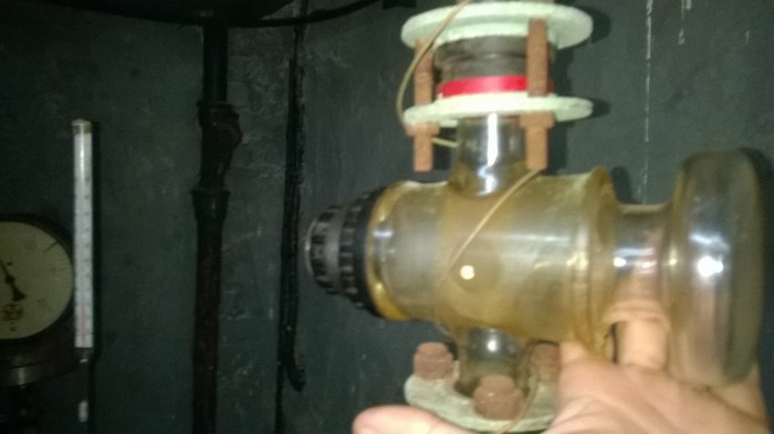

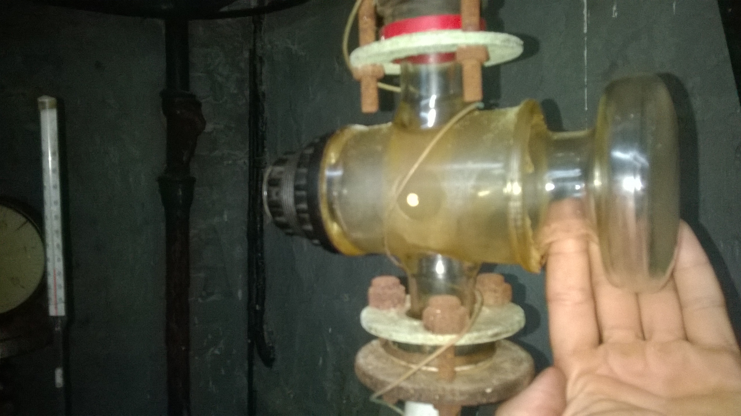

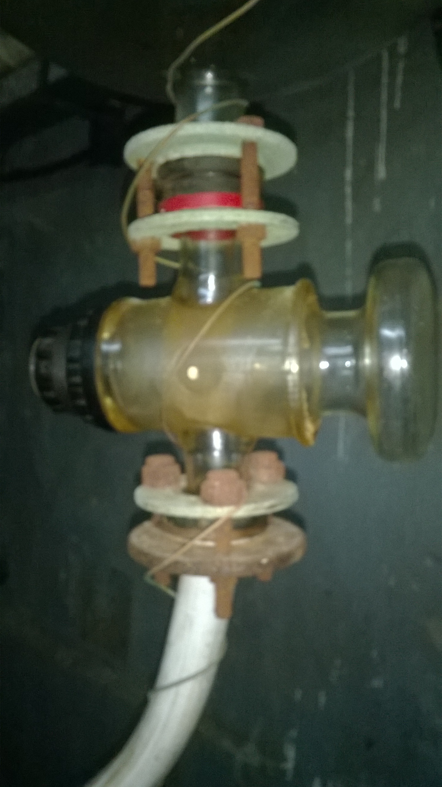

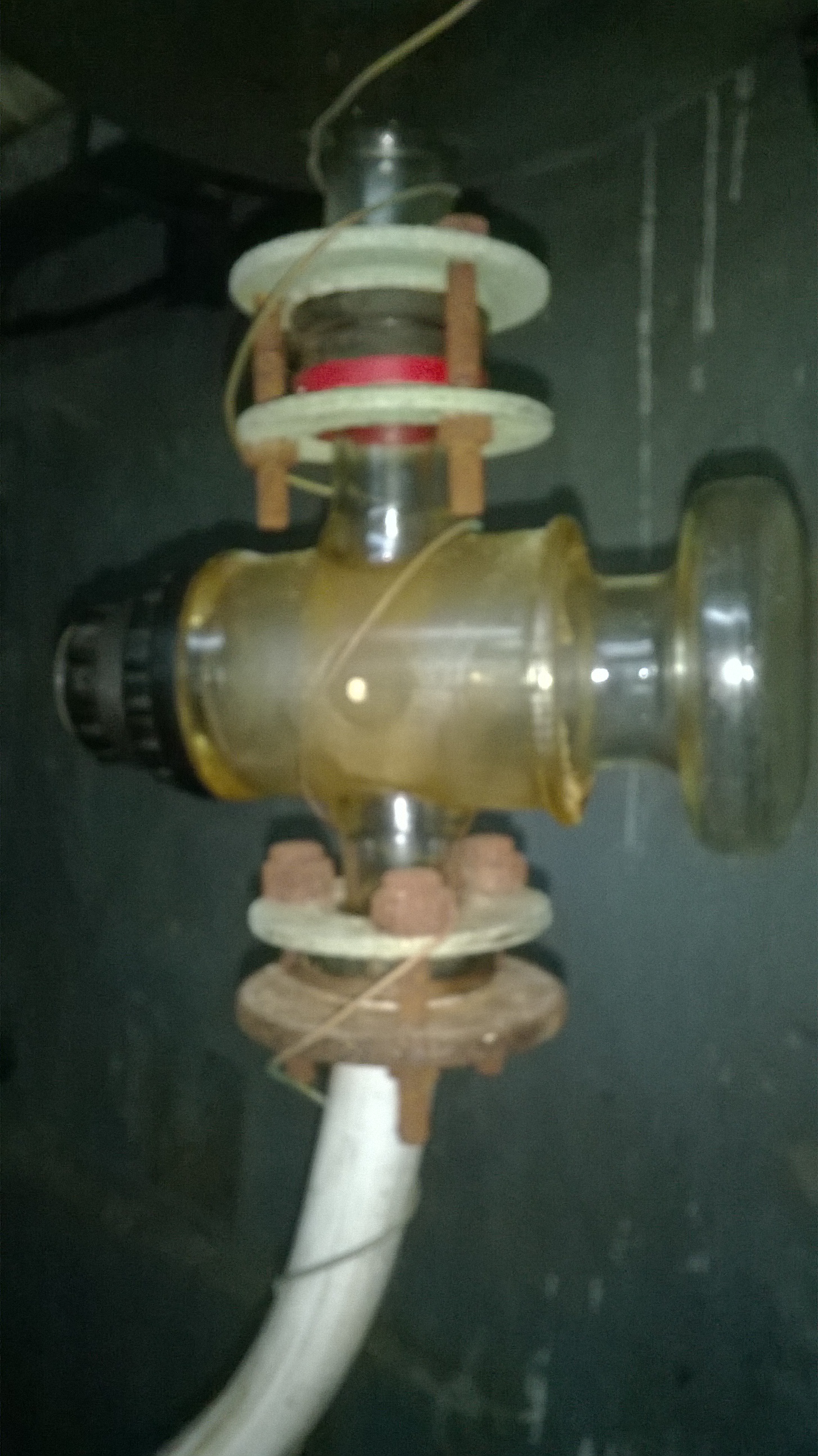

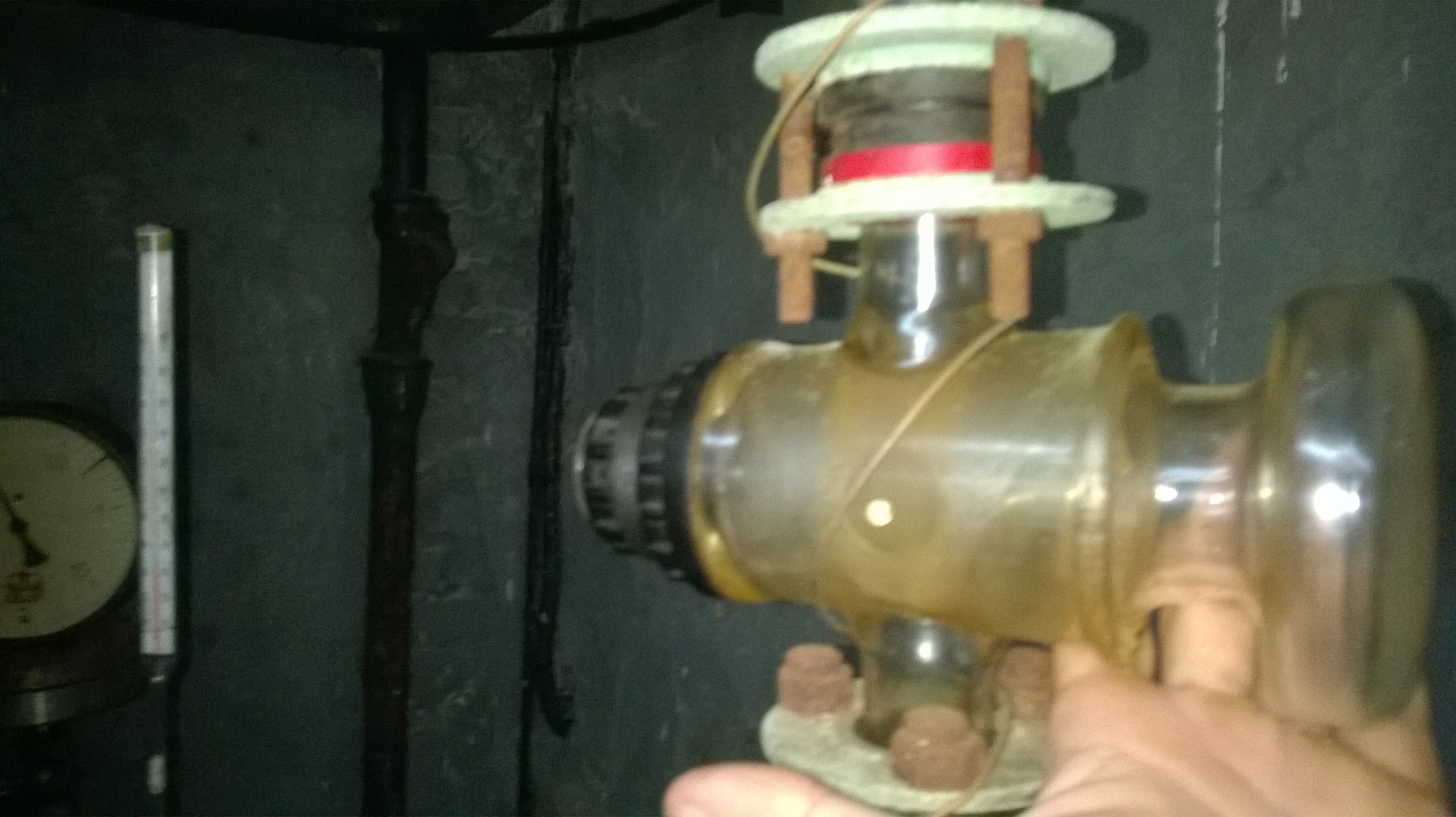

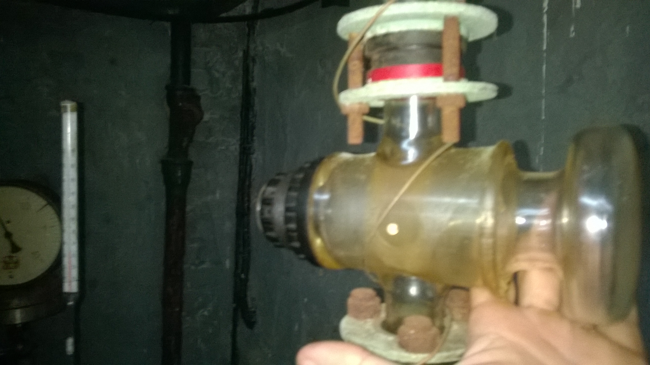

эти краны обычно вакуум держат не очень хорошо, ибо под вакуум не предназначены и смазка помогает лишь ненадолго, т.к. ее затягивает внутрь
но при мощном насосе с большой производительностью этим можно пренебречь
я еще ставлю резиновые пробки на время работы, немного помогает
PostPosted: 26 Aug 2018 08:06
Я тоже так подумал, но не стал говорить мастеру: он нашел себе занятие (в смысле крана) - и хорошо. Возможно, кран травил потому, что у нас был вакуум лучше, чем у предшественников (0.8-0.9 против 0.7) - этого достигли, переставив насос и отключив ловушки (риск того, что в аппарат попадет вода).
Вот сам кран, точнее - аналогичный:
File comment: Слева - мерник, в который мы потом отгоняли воду, 2 сосуда по центру - вакуумные ловушки (отключенные)

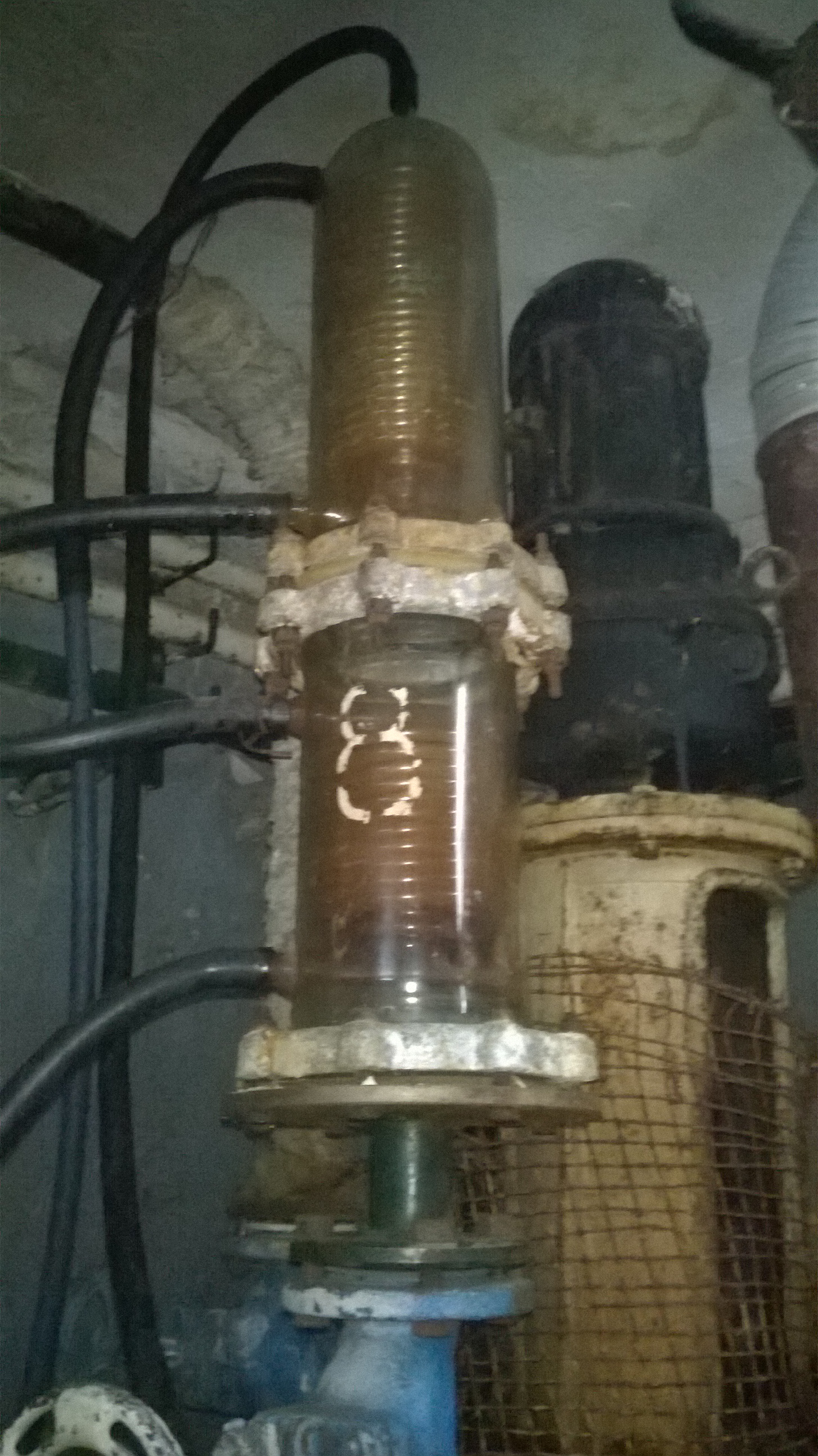

File comment: Обратный холодильник
File comment: Мерник (для дозирования сырья)
File comment: Термометр и вакуумметр

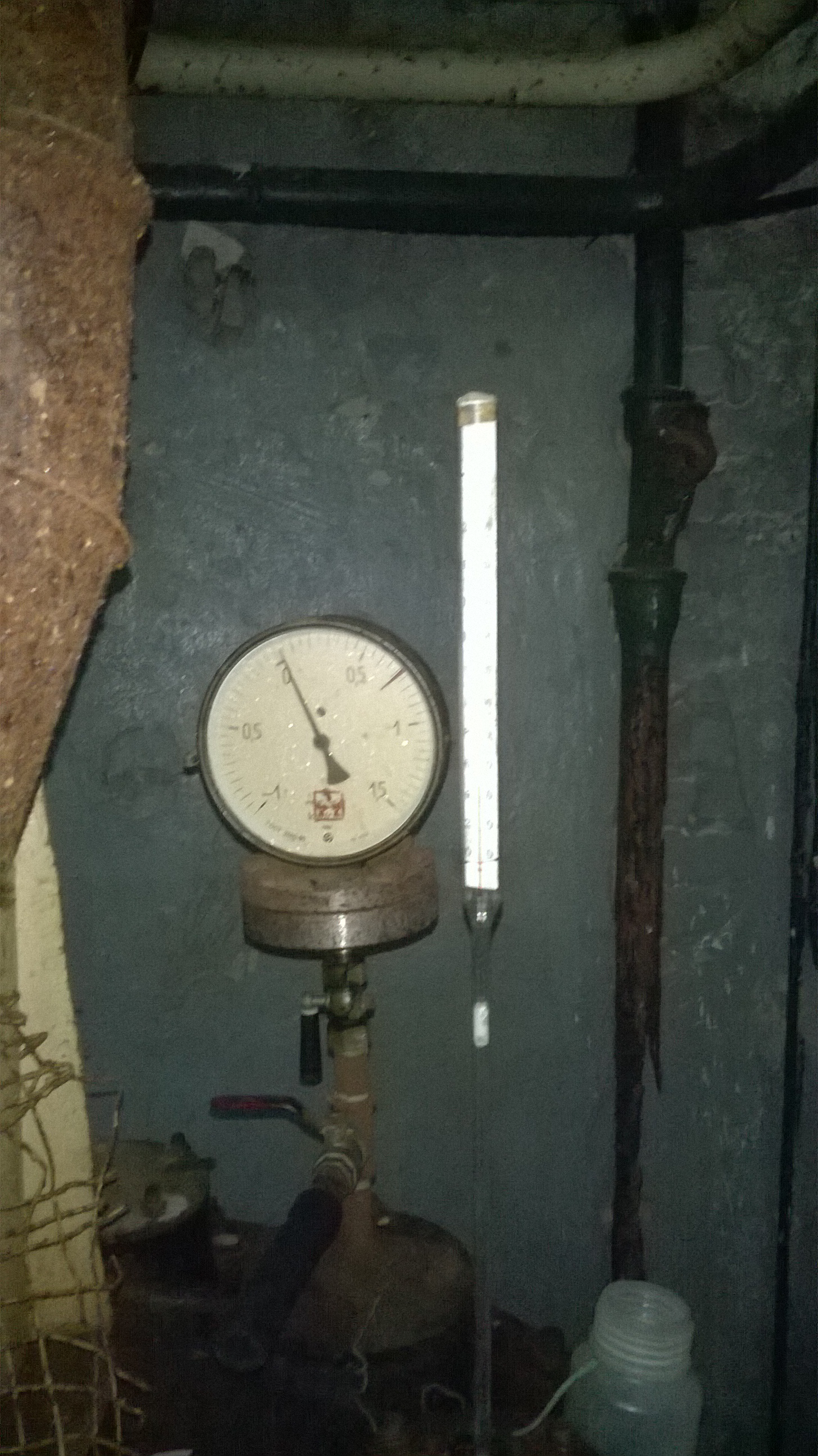

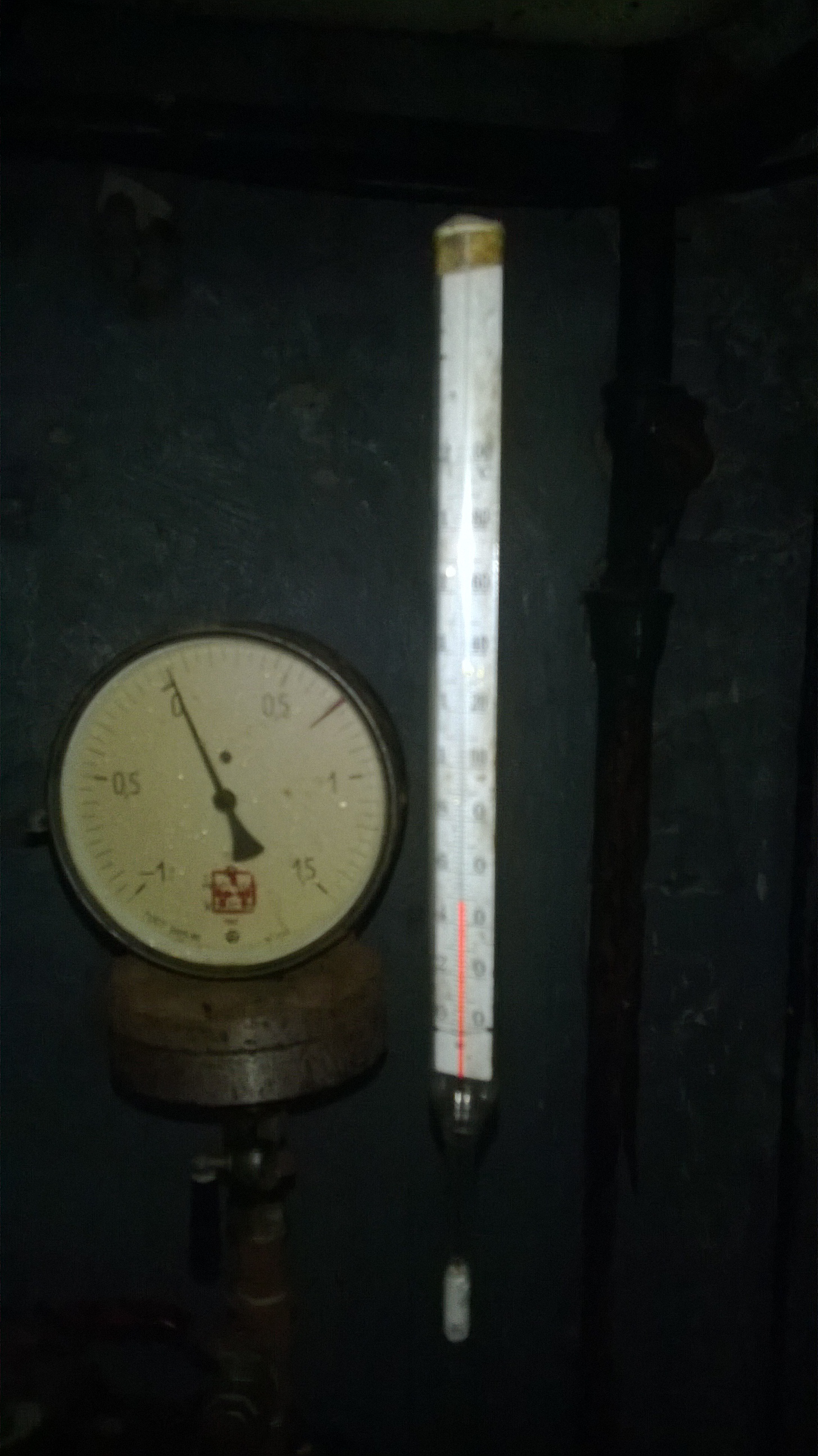

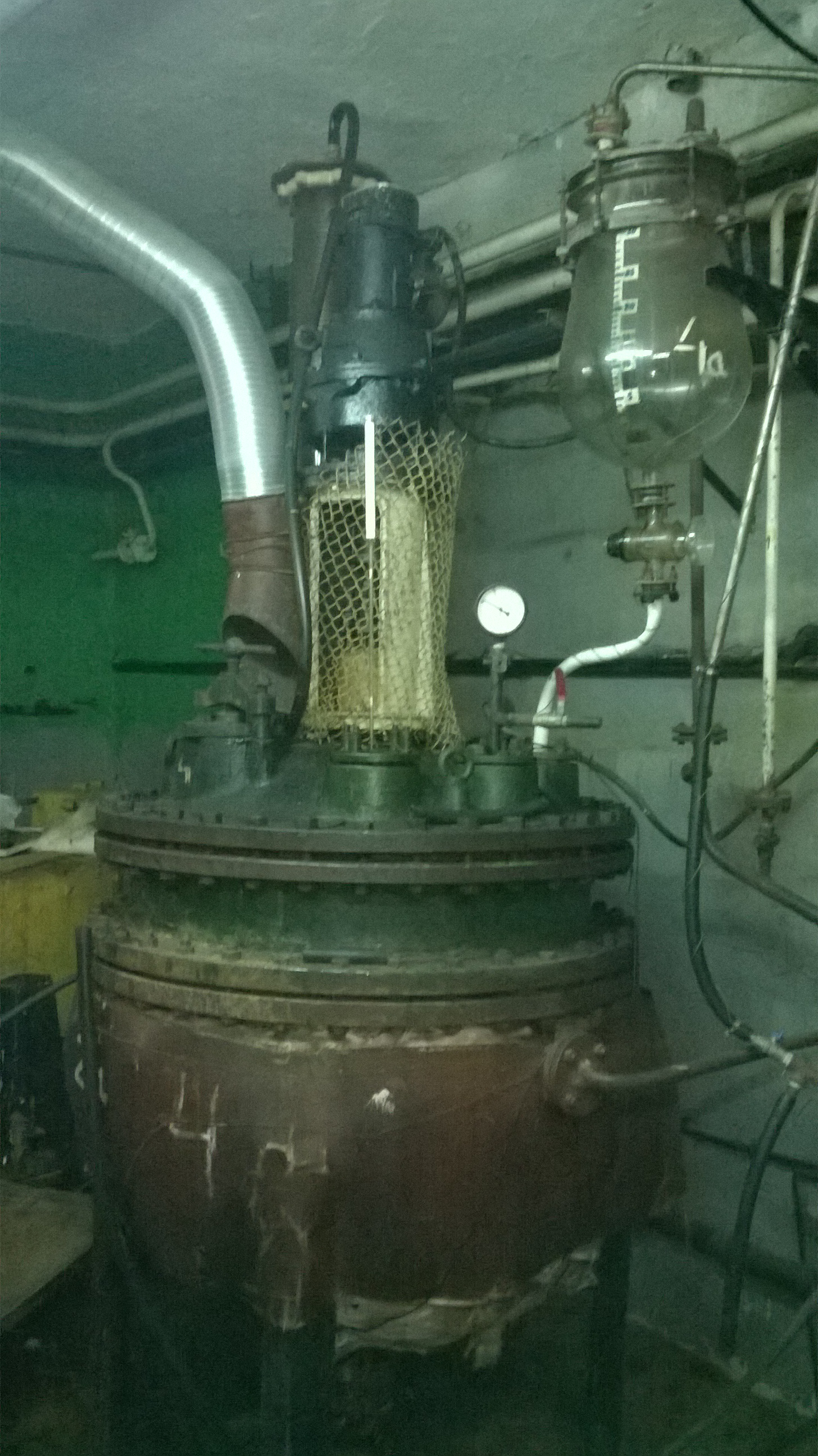

ага, обычные симакские краны, но у нас большинство не с двумя фланцами, а с нижним ершиком под шланг, они по диаметру керна меньше. Вот в эти нижние носики я и вставляю под вакуумом резиновые пробки, 19 номер, заметно помогает.
Крепятся они штатно на силуминовых или пластмассовых гайках, эти фланцы с болтами - самоделка. Силуминовые гайки часто закисают, за это их не любят.
А вы свои краны мажете дегтем или смальцем обычной каучуковой вакуумной смазкой?
