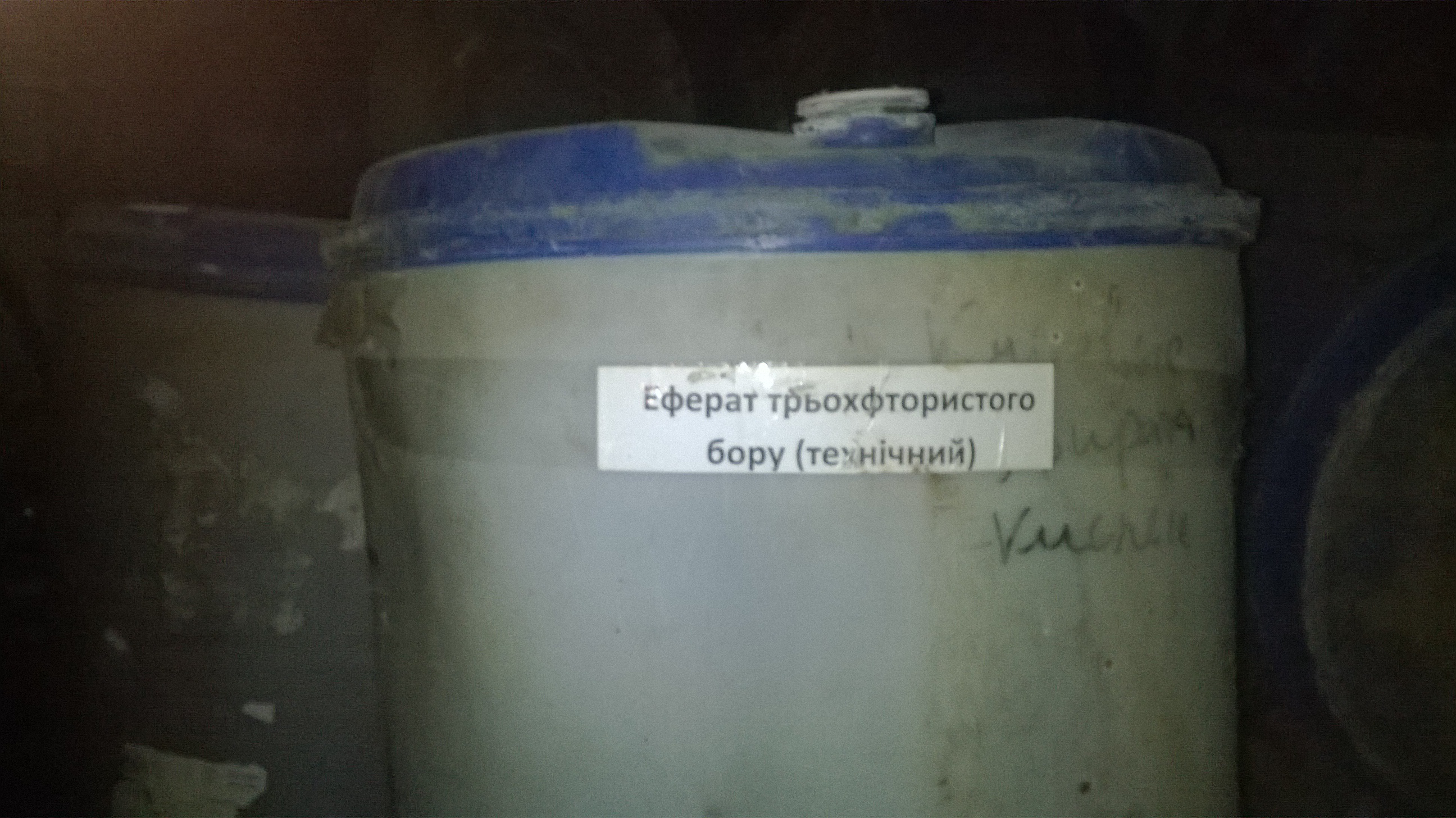

К сожалению, открыть бочку не могу, но хотя бы сфотографирую снаружи:
Эфират (сольват) трехфтористого бора. Технический.
Ефiрат должно быть, нет? А может даже Етерат, по новой номенклатуре :)
Была где-то бутылка такого реактива на складе, столетняя склянка с притертой пробкой, наверное, уже открывается только "по-гусарски". А у вас там 200л бочки стоят.
PostPosted: 16 Aug 2018 16:10
Posts: 69284
Должно бить Ефірат трифтористого бору - писали еще те грамотеи: и не по-украински, и не по-русски.
PostPosted: 16 Aug 2018 16:43
Posts: 2650
И даже не по белорусски.

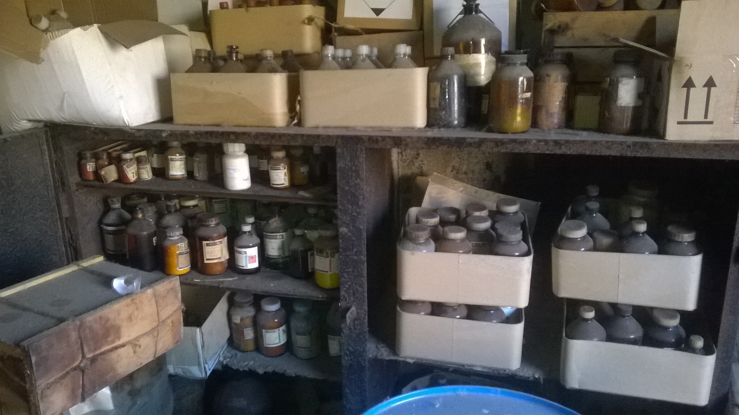

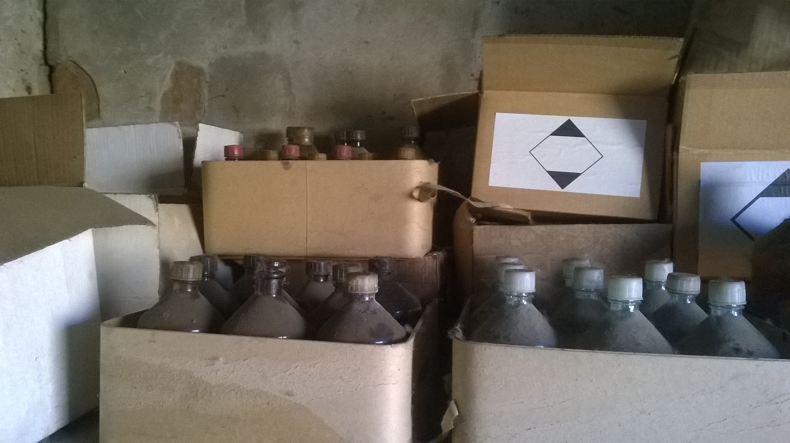

Эти реактивы остались на одном из складов на нашем заводе.

Бочки с эфиратом трифторида бора (см. пост выше) - тоже не просто так: оказывается, он был сырьем для получения одного из отвердителей: эфират трифторида бора + бензиламин в среде бензола. Полученный продукт присоединения выпадал в осадок и отделялся от бензола на центрифуге.
Более того: сам продукт присоединения трифторида бора к эфиру получали на месте - из диэтилового эфира (приходил в 200-л бочках) и газообразного трифторида бора из баллонов. Реакция шла путем барботажа трифторида бора через эфир, при охлаждении - до появления белого дыма над эфиром (косвенный признак, что насыщение закончено).
Удивляюсь, как цех не взлетел на воздух или кто-то сильно не отравился - с нашей культурой производства.
Насчет грамматических ошибок на украинской этикетке эфирата трифторида бора (обсуждалось выше) - аналогичные ошибки есть и в технологическом регламенте.

Для чего были нужны реактивы в баночках - могу только догадываться.
Фторурацил - антиметаболит (противоопухолевый препарат): читал, слышал, но до этого не видел.

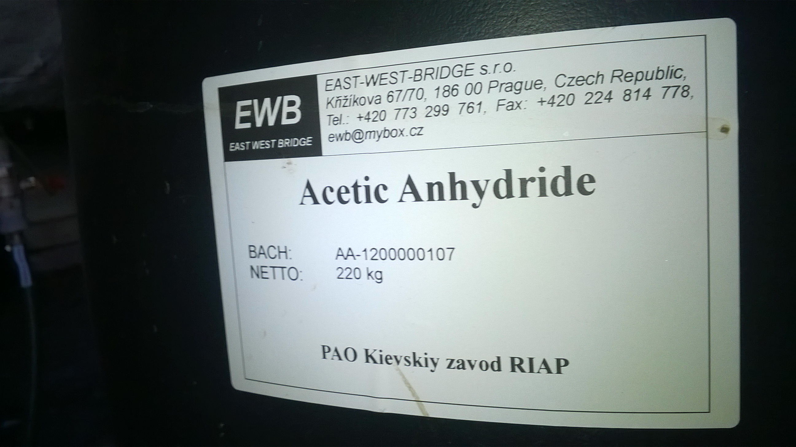

Бочка из-под уксусного ангидрида. Из него сделали одну из марок отвердителя эпоксидной смолы. Себациновую кислоту грели с уксусныным ангидридом - на первой стадии образовывался смешанный ангидрид себациновой и уксусной кислот, на второй - циклический полимерый ангидрид себациновой кислоты - он и служит отвердителем. Ангидрид себациновой кислоты сливали в виде расплава, давали застыть и измельчали молотками или кувалдометрами.
И на первой, и на второй стадии из реакционной массы отгонялась уксусная кислота, которую нейтрализовали едким натром. Обе стадии вели при нагреве.
