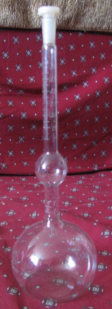

PostPosted: 23 Oct 2010 06:40
Posts: 13566
Одна метка на 200 мл, вторая - на 250?
 Post subject: Re: Химическая посуда.
PostPosted: 23 Oct 2010 06:43
Posts: 69083
Хуже: одна на 50, вторая на 55 мл. Колба легкая, но горлышко высокое. Любое неосторожное движение и она переворачивается.
Зато такие колбы хорошо подходят, чтобы в них что-то запаивать (можно вскрывать, а потом снова запаивать колбу несколько раз).

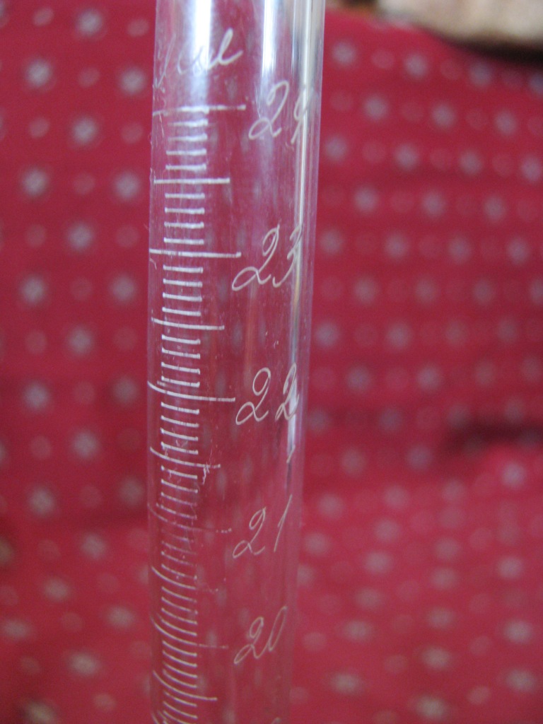

File comment: Мерная колба
Нашел аналогичную колбу с утолщением. Знакомый говорит, что эта колба предназначена, чтобы отмерять сколько органического растворителя собралось над слоем воды.
Пока не могу выложить фотографии лучшего качества: сели аккумуляторы.
PostPosted: 23 Oct 2010 18:00
Впринципе правильно. Моя колба родом из лаборатории по контролю качества нефтепродуктов.
PostPosted: 25 Oct 2010 08:17
Для чего утолщение - попробую поспрашивать у знакомых.
АФАИК, как раз
Видимо, на случай, если зазеваешся и нальешь выше метки.
Еще мне попадались мерные пипетки с такими утолщениями наверху, особенно на маленькие объемы - 1, 0.5, 0.1 мл.

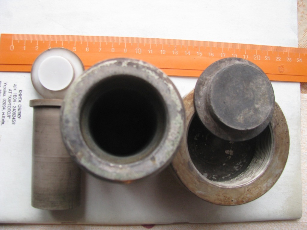

Гидротермальная бомба (гидротермальный автоклав)
