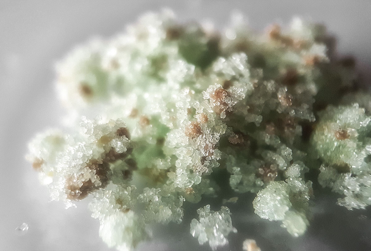

Как говорится: "Седина в бороду - бес в ребро." И вот, ткнувший меня своим трезубцем бес разбудил юного химика, давно впавшего в состояние анабиоза. Пока думал какие опыты провести и где взять посуду и реактивы, решил повторить пару простых опытов с железом, "для разминки". И вот тут вдруг на практике столкнулся с очень интересным фактом, который в журнале "Химия и жизнь" когда-то очень метко был описан коротким стихотворением: "Действительность - не чушь собачья. Она сложнее и богаче." Когда-то я на слово поверил книжкам, четко и однозначно описывающим процессы в виде химических реакций. Практика показала, что реальные химические процессы с теорией из книжек считаются лишь отчасти.
Сначала растворил гвозди в соляной кислоте, вспоминая опыт "Растворяем иглы и стальные перья" из набора "Юный химик." Мелкие черные частички углерода, весело резвящиеся в пузырьках водорода напомнили мне о том, что сталь - не есть железо. Водород никак не хотел быть "газом без запаха" и явно обнаруживал характерный для сероводорода оттенок "тухлых яиц". Подозреваю, что источником были и серосодержащие соединения в стали, и сама соляная кислота, которая и сама по себе отдавала сероводородом. Пока не совсем понял что конкретно из серосодержащего содержится в кислоте и стали и отвечает за запах. Но главное. Всегда считал, чти соли железа (II) зеленого цвета. Однако раствор был явно с синеватым оттенком. Тут пришлось почитать и вспомнить, что безводный катион двухвалентного железа - бесцветен, его аквакомплекс в растворах (и гидратах "сухих" солей) - как раз бледно-зеленый с синеватым оттенком (но цвет может варьироваться). А вот тот самый зеленоватый с уклоном в желтый из моей памяти скорее говорит о том, что я часто встречался с частично окисленными солями.
Был у меня и сульфат железа. Зеленоватый порошок, как раз того оттенка, который я запомнил как цвет солей двухвалентного железа. Макрофотография явно показала кругленькие коричневые включения среди зеленоватых кристаллов. Попытался растворить для опытов. На собственном опыте, насмотревшись на получающуюся бурую жижу, наконец понял, почему работать с солью Мора предпочтительнее. Добавление разбавленной серной кислоты для подавления гидролиза помогло, но раствор оставался мутным. Теперь понимаю, что надо было попробовать добавить концентрированную, но я пошел другим путем. Вспомнил, что добавление чистого металла к его солям предотвращает окисление и восстанавливает уже окисленные ионы. Добавил немного железного порошка. Немного нагрел. Железо стало реагировать с серной кислотой и раствор стал прозрачным и почти бесцветным. Разве что с легким зеленоватым оттенком. С роданидом калия окрашивания не давал. С каплей желтой кровяной соли на бумаге оставил лишь легкую синеву. Получилось! В растворе почти полностью ионы железа (II). Можно приступать к опытам... только...
По книжкам гидроксид железа то белый, то зеленовато-бурый. Легко окисляется до гидроксида железа (III), который ржаво-коричневый. На практике. Да, белесый осадок быстро стал буро-зеленым, легко темнел. А потом просто стал сизо-голубым. И, хотя, стенки пробирки над раствором с осадком быстро покрылись ржавым налетом, сам осадок спокойно стоял несколько дней, не желая "ржаветь" и оставаясь сизо-голубым с кольцом интенсивно-синего цвета на поверхности, а не буро-зеленым или коричневым. Кстати, фосфат повел себя также. Через несколько дней пробирка с ним была похожа на геологическое образование. Сизо-голубой слой снизу, темно-синее кольцо посередине и чуть более толстое белое кольцо, а дальше красивые разводы "ржавчины" с синими включениями на стенках над бесцветным прозрачным раствором. Разгадку нашел в третьем томе Неорганической химии под редакцией Третьякова. Он пишет, что состав "зеленой ржавчины", к которой можно отнести гидроксид железа (II) сильно зависит от условий получения. Основой там являются комплексы, где железо присутствует одновременно в двух степенях окисления. Тут же вспомнилась интенсивно синяя берлинская лазурь/турнбулева синь. Стало понятно, что "зеленая ржавчина" будет принимать всевозможные сине-зеленые оттенки.
Следующий сюрприз преподнес мне молибдат железа. По книжкам, красно-коричневый осадок. На практике я сразу вспомнил о существовании цветов типа "серобурмалиновый". Немного разобравшись я понял, что получившееся было смесью интенсивно синего раствора и красно-коричневого осадка. Причем "хлорид гвоздина", т.е. раствор гвоздей в соляной кислоте давал наиболее интенсивную синеву, иногда вообще без осадка. А "восстановленный" серной кислотой и железом раствор сульфата железа смесь осадка и постепенно синеющего раствора. Молибденовая синь? Откуда? Неужели железо (II) могло восстановить молибдат? Нет, вряд ли. Да и проба со свежеприготовленной бурой жижей сульфата железа не давала никакой сини. Пока решил, что единственным "виновником" тут могли стать примеси сероводорода. Причем "хлорид гвоздина" явно содержал их больше всего. В процессе смешивания сульфата железа с железными опилками и серной кислотой он тоже выделялся, судя по запаху.

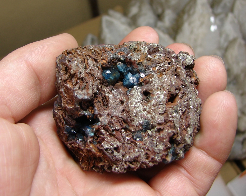

Удивительно то, что соль Fe+3, а выглядит ну как чистёхонький Fe+2

На самом деле мне бы очень хотелось, чтобы информация о возникновении запаха при ударе была правдой. Насчет местного нагрева и аналогии с церием и пиритом - звучит убедительно, значит есть надежда. Спасибо.
Стас, это ваши кристаллы?
Погуглил фото - красивые у него формы. Но там и сульфат железа, который мелантерит тоже очень красив. И фосфат в виде вивианита. Не то, что порошок в склянке или осадок в пробирке...
 Post subject: Re: Железо, его Соединения и Сплавы
PostPosted: 15 Apr 2018 21:24
Не, не мои.
Просто содержу библиотечку минералов -- вот оттуда и взял.
