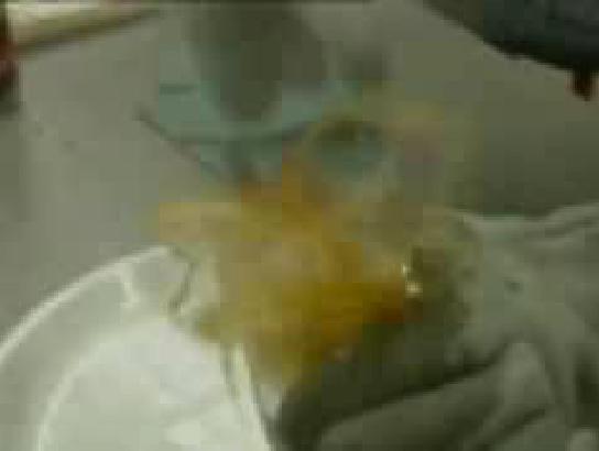

Нашел интересный ролик:
В описнии сказано, что:
"Переохлаждение - это склонность воды оставаться жидкой, даже будучи охлажденной до температуры ниже точки замерзания. Это явление становится возможным благодаря тому, что окружающая среда не содержит центров или ядер кристаллизации, которые могли бы спровоцировать образование кристаллов льда. Именно поэтому вода остается в жидкой форме, даже будучи охлажденной до температуры ниже нуля градусов по Цельсию. Когда процесс кристаллизации запускается, можно наблюдать, как сверхохлажденная вода в одно мгновение "превращается" в лед."
Явление действительно имеет место, но честно говоря, не уверен что его можно просто так наблюдать в домашних условиях используя пластиковую бутылку. Вполне возможно, что автор ролика на самом деле использовал пересыщенный раствор ацетата натрия, алюминиевых квасцов, тиосульфата натрия или какой-то другой соли.
Это не "переохлажденная вода", а пересыщенный раствор ацетата натрия. Бутылка совершенно не запотела - значит жидкость совсем не холодная.
Переохладить воду в холодильнике не удастся - из-за неравномерного охлаждения бутылки.

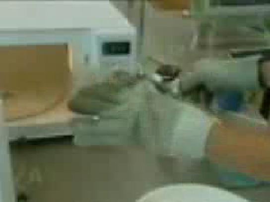

Все очень просто: если нагревать воду в микроволновке в стакане или чашке с гладкими стенками, вода может перегреться (поскольку нагрев происходит не на поверхности, а в массе воды). Если такую воду вынуть из микроволновой печи и насыпать в нее любой порошок (сахар, кофе, чай, песок...), то вода резко вскипит. Для "экспериментатора" это может окончиться очень плохо. Кипение происходит в результате того, что на поверхности твердых частиц есть поры или канавки, в которых содержится воздух. Пузырьки воздуха становятся центрами образования пара и жидкость вскипает.
С явлением локального перегрева хорошо знакомы химики, которые занимаются перегонкой. Если в жидкость не добавить "кипелки" (кусочки фарфора или стеклянные капилляры, запаянные с одной стороны) кипение происходит неравномерно. Сначала жидкость перегревается - без образования пузырьков пара, потом происходит ее быстрое вскипание. В результате происходит резкий толчок и жидкость из перегонной колбы может попасть в приемник (как говорят химики, происходит "проброс"). Чтобы не было проброса, в перегонную колбу добавляют кипелки. На поверхности кипелок есть пузырьки воздуха, которые служат зародышами для образования пузырьков пара. В результате жидкость кипит спокойно и равномерно. Примерно через день кипелки теряют свои свойства, поскольку весь воздух с их поверхности уходит (он замещается жидкостью). Кипелки вынимают из колбы, сушат и нагревают, после этого они снова готовы к использованию.
Повторюсь: попытки греть воду в микроволновке могут закончится плохо. Вот ролик по вскипанию перегретой воды:

А вот описание трагического случая:
Молодой человек 26-летнего возраста решил выпить чашку кофе. Он взял чашку с водой, поставил её в микроволновую печь для нагревания (то, что он проделывал множество раз раньше). Неясно, на какой период времени он установил таймер, но, он хотел довести воду до кипения.
Когда таймер отключил печь, он вынул чашку из неё. Когда он посмотрел в чашку, то обнаружил, что вода не кипела, но, неожиданно, вода из чашки «выплеснулась» ему в лицо. Чашка оставалась невредимой, пока он не выбросил её из рук, но, вся вода из неё выплеснулась ему в лицо из-за накопленной энергии.
Продолжение читайте во вложенном файле.

P.S. Теперь понятно откуда Арнольд Врабие взял опыт с кофе, только воду-то он грел в чайнике именно по этому не пострадал. Пузырьки на его видео выделяются не в из-за кипения воды, а в результате вытеснения водой воздуха из порошка кофе.

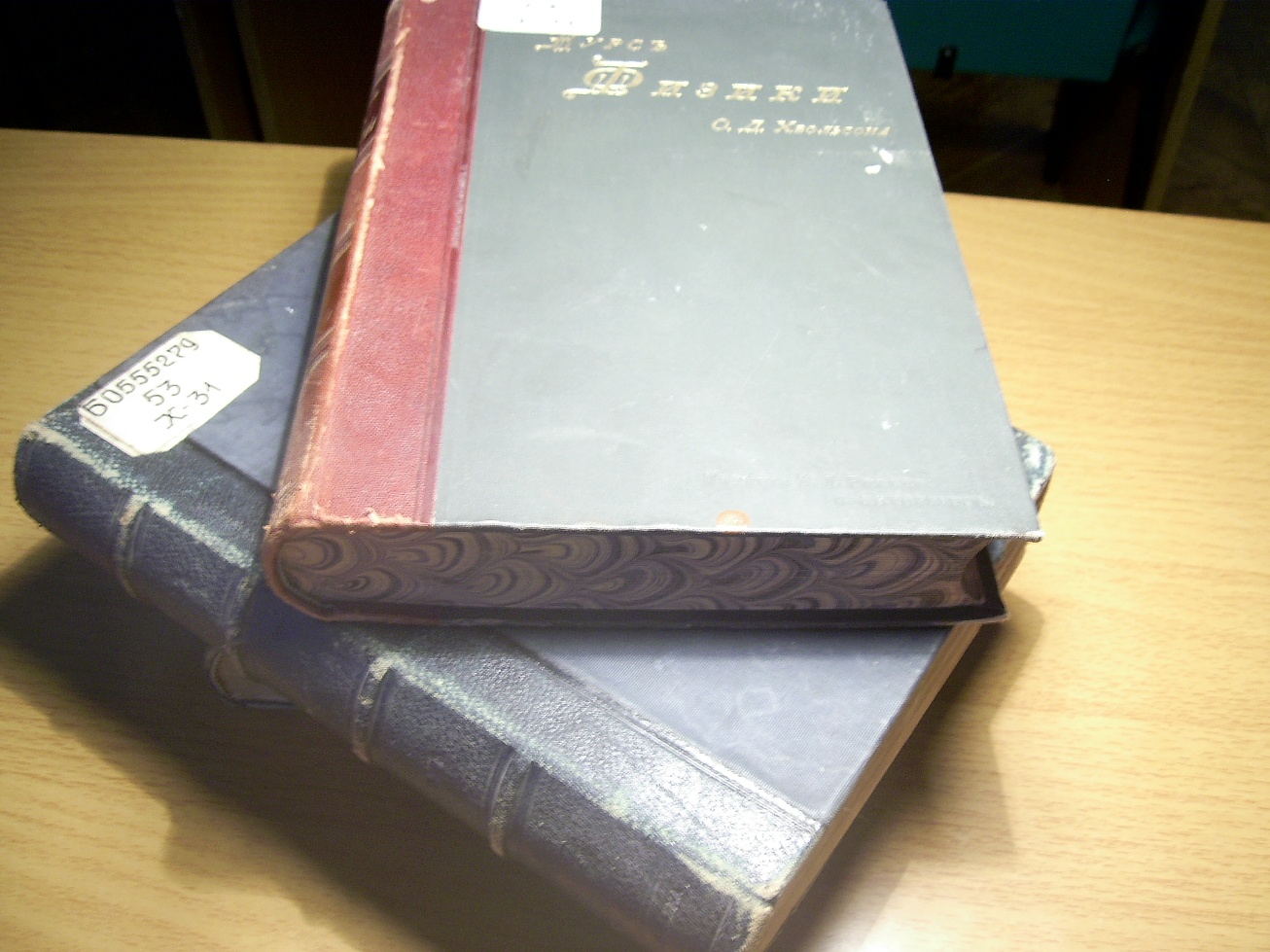

Сегодня посмотрел несколько частей курса физики Хвольсона (1899-1900). Сам вид томов вызывает благоговение и трепет.
Хотел привести довольно любопытное описание явления переохлаждения и перегрева из третьего тома- учение о теплоте.
