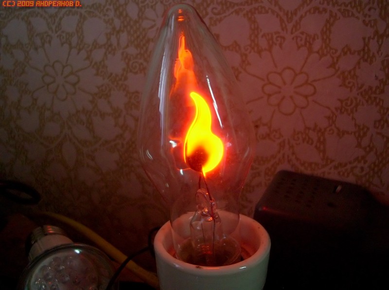

Была у меня раньше декоративная неоновая лампа - примерно такая:
не маленькая лампочка, как в индикаторах напряжения, а большая на 220 В (размером со стандартную лампу накаливания).
Был еще холодильник. Если коснуться ободка холодильника голой кожей - ничего не чувствовалось, но сели коснуться суставом (пальцев или руки) - чувствовался ощутимый "удар током": по-видимому, фаза пробивала на корпус (wellcome to "советское качество").
Так вот, если взять эту лампу за кольцевой контакт в ладонь и коснуться ее центральным контактом ободка холодильника - лампа на 220 В горела в руке. Отчетливо горела, почти, как от включения в розетку. Никаких побочных ощущений при этом не было.
