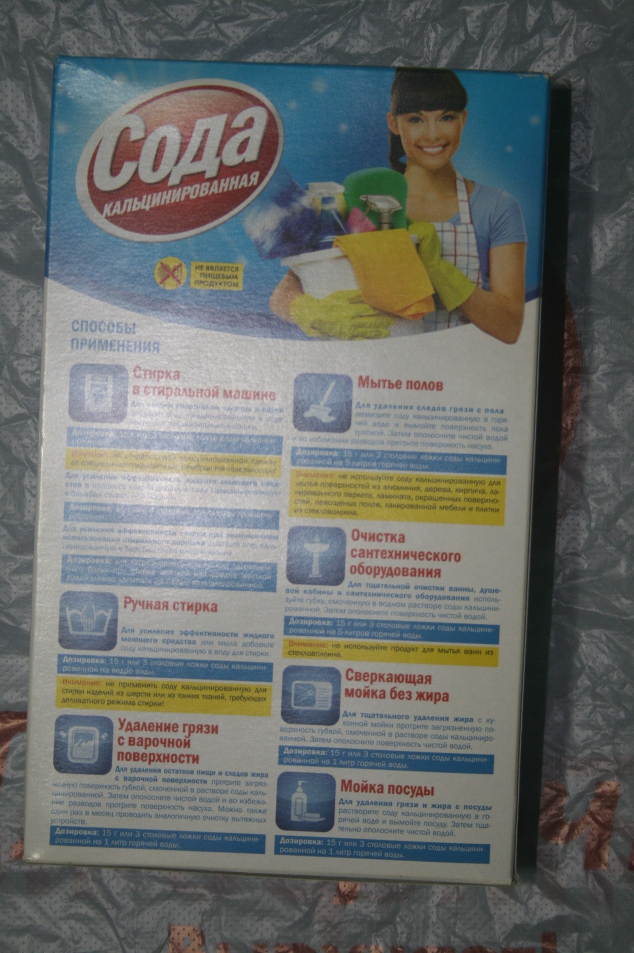

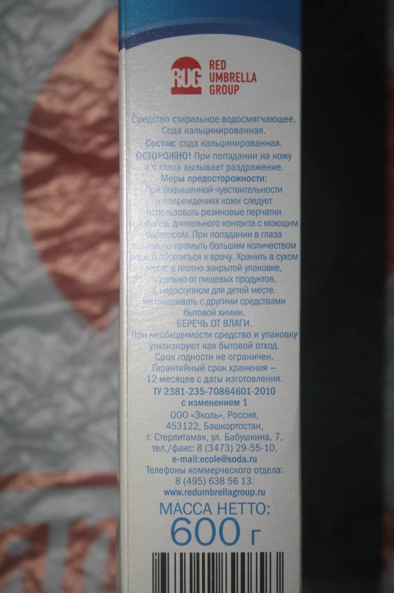

Инновационная сода / Innovative soda
http://chemistry-chemists.com/N1_2018/C ... -D1-1.html

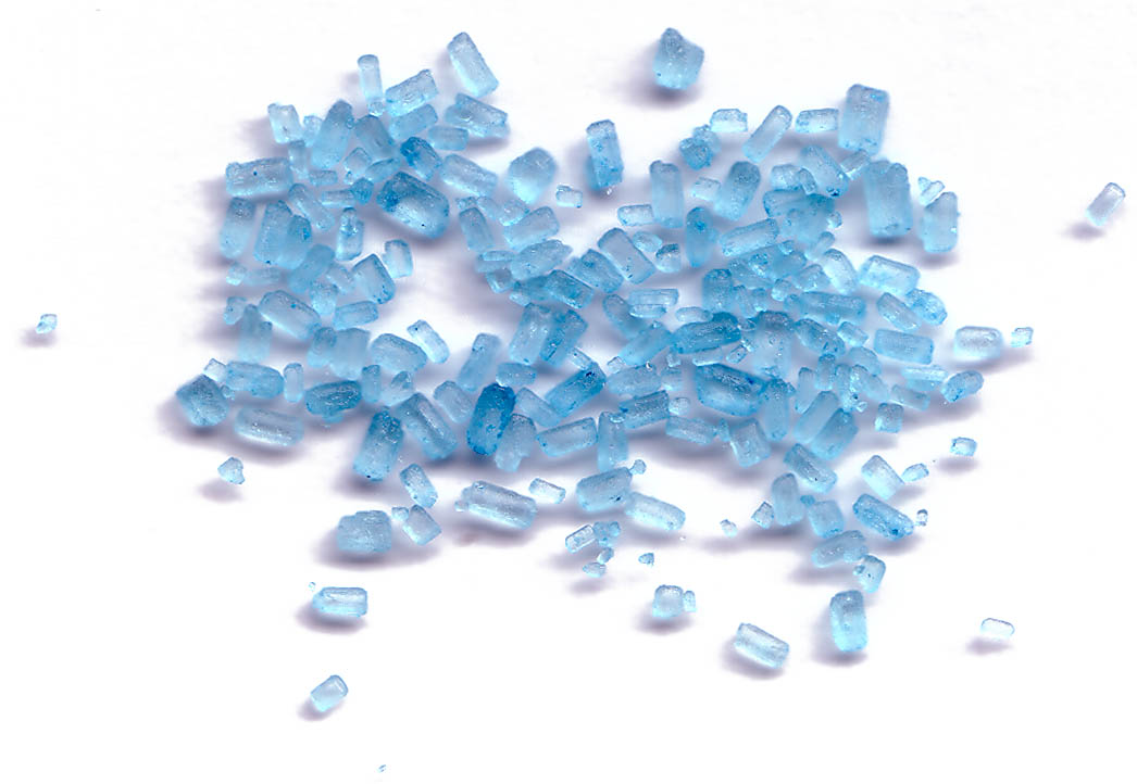

Пока живут на свете дураки... (о подделках редких и рассеянных металлов, их соединений и не только...)
http://chemistry-chemists.com/N1_2014/C ... -P6-1.html

"СОДА" латиницей неспроста. Такая подача товара бережёт его производителей от судовых исков.

Судя по комментариям, которые прислали через форму отправки сообщения редактору, статья по соде (той, что с сульфатом натрия) кого-то зацепила. Хотя все в рамках приличия, решил в статье не публиковать. Выложу сюда:
Ошибка: на упаковке можно сделать вывод, что ООО "Эколь" связано с холдингом ООО "Ред Амбрелла Групп". Мы видим, что компания снова проявила иннов...
Комментарий: Башкирской содовой компанией (БСК)
Ошибка: том, что основой для "Соды кальцинированной универсальной" могут быть отходы производства, например, алкилсульфонатов, имеет некоторые основания.
Комментарий: Да нет, Просто "Эколь" смешивает компоненты

Полезная тема, теперь буду внимательнее смотреть, покупая соду... Никогда бы не подумал что и соду начнут бодяжить... А дальше что? Бадяженный речной песок? Бадяженная глина? Пипец, куда катимся...
Кстати я такую SODA покупал пару лет назад в FixePrice, до сих пор пара пачек лежит, тогда ещё она была нормальной содой...
