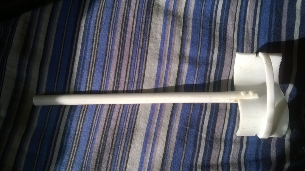

Фторопластовая (тефлон) мешалка для вязких смесей. Кольцо нужно, чтобы тефлоновые лопасти не распрямились

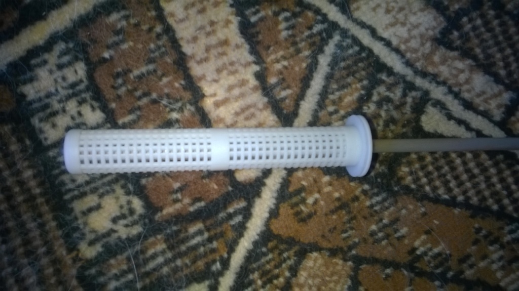

Самодельные турбинные мешалки для перемешивания желатина. Одна - из женских бигуди, вторая - из пластикового дюбеля. На практике пока не испытывались.
